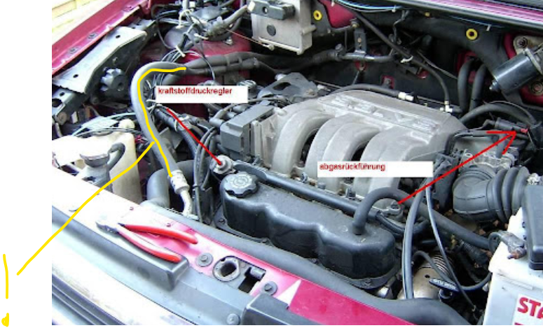

  • Hallo Marco,
    Kann ich bestätigen, RockAuto ist auch meine vorrangige Adresse. Aber Vorsicht! Nicht dort nach Chrysler Voyager suchen, sondern Plymouth!
    Die gelb markierte Leitung gehört zur Klimaanlage!
