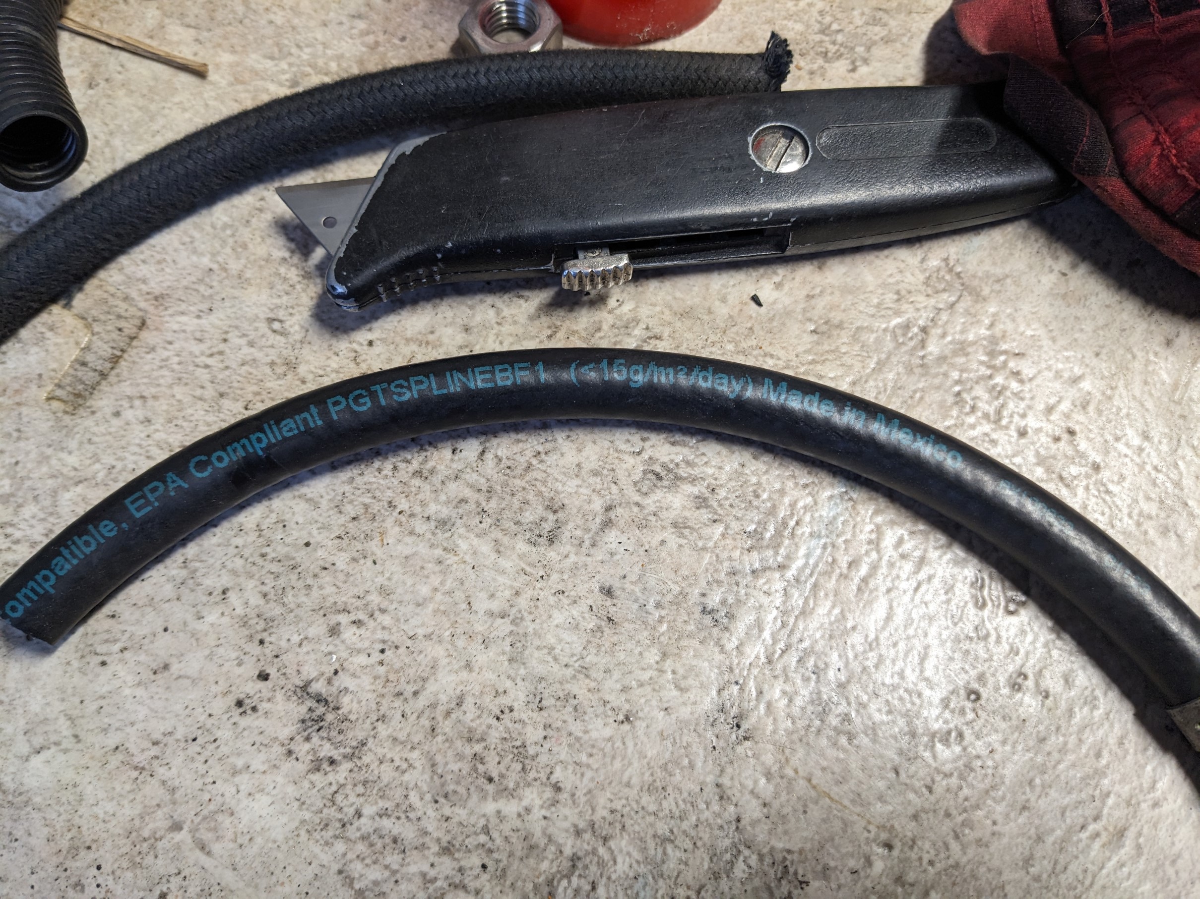

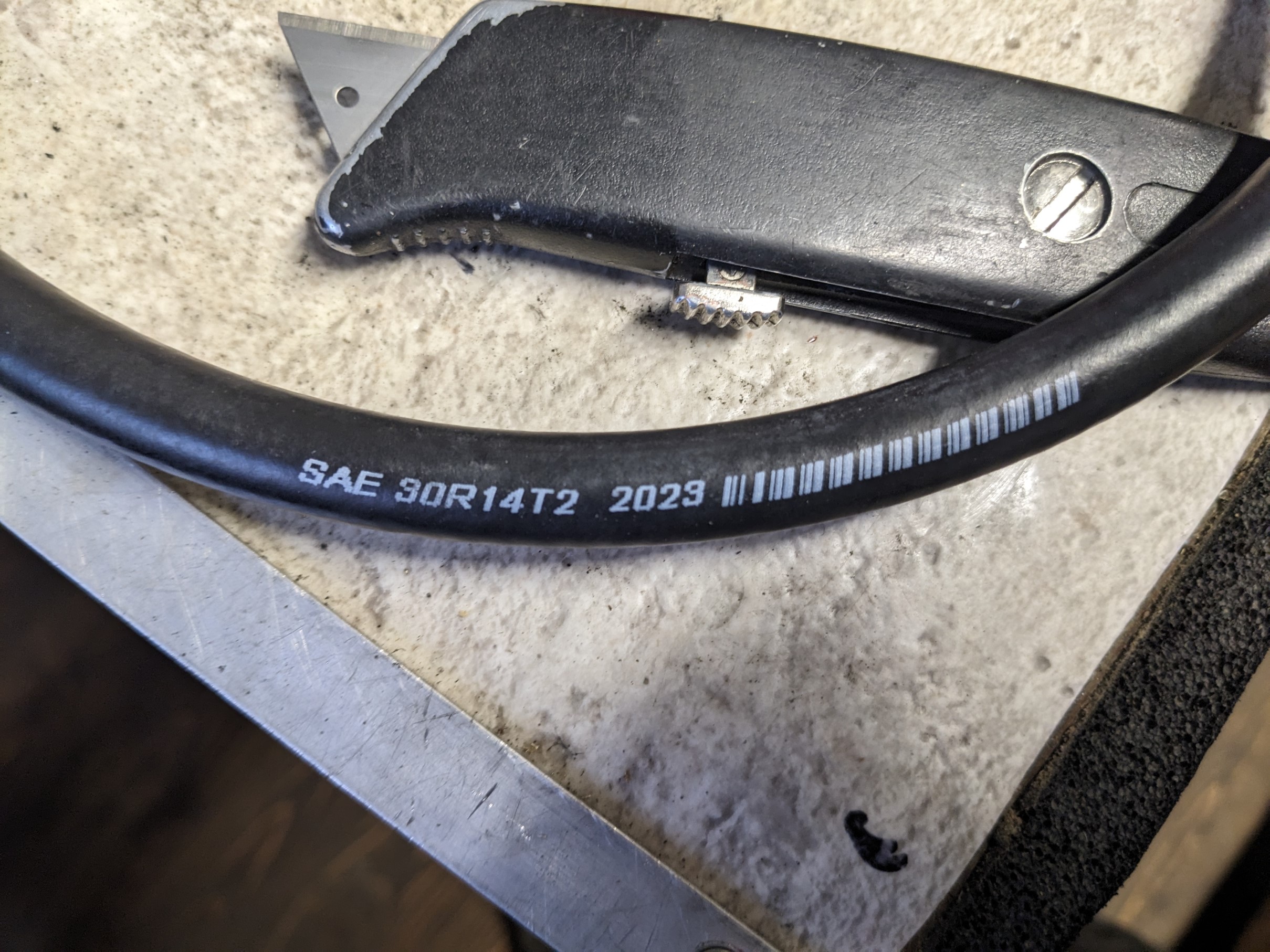

    Dank einer netten KFZ-Werkstatt um die Ecke habe ich dann doch noch zum Samstag 0,5m neuen Benzinschlauch bekommen (6mm Innendurchmesser).
    Das ganze wurde diesmal mit Federschlauchklemmen befestigt. Soll wohl besser sein, wenn der Schlauch anfängt zu altern. Wir werden sehen obs stimmt :D

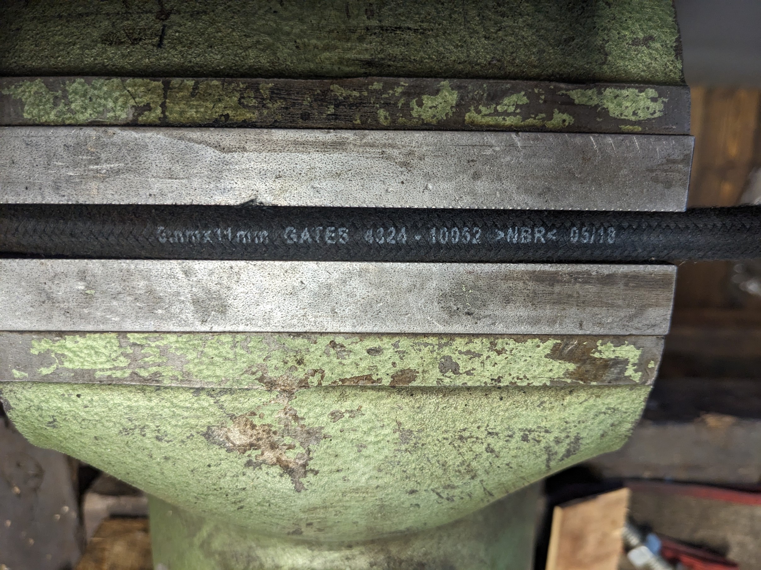

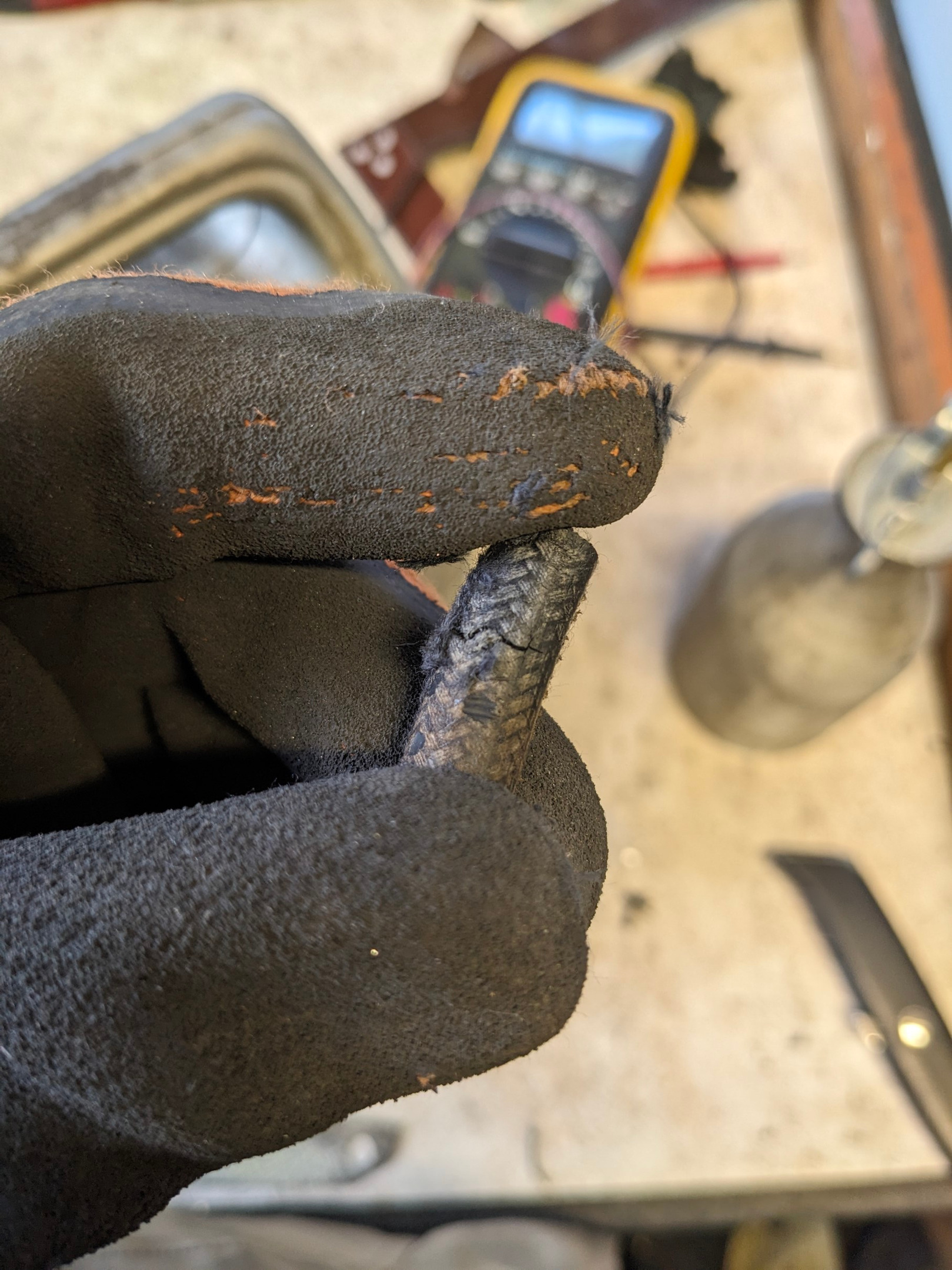

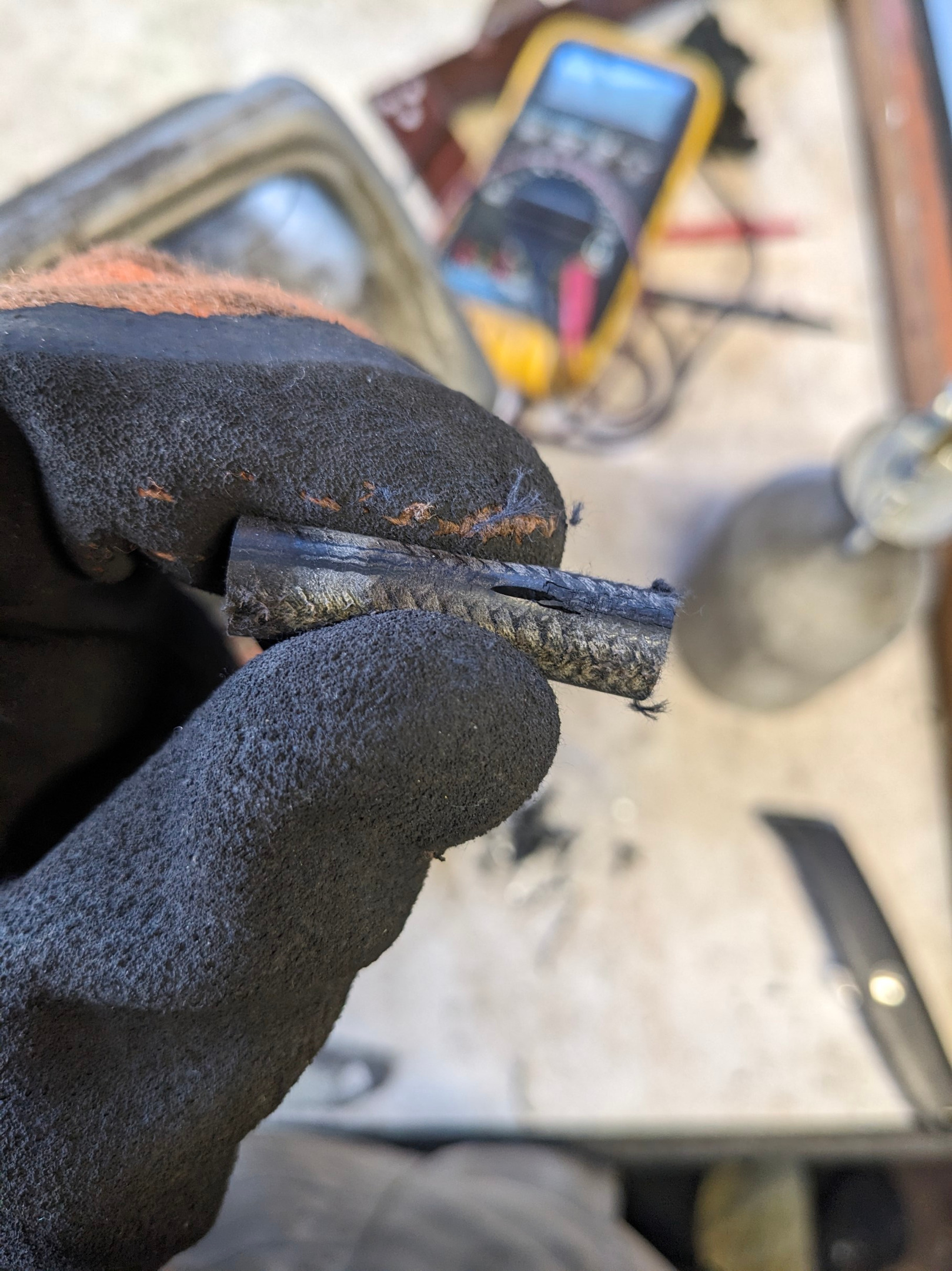

    In meiner Werkstatt dann habe ich mal das Gewebe vom verwendeten Gates Schlauch runtergeschnitten um zu sehen, was da los war:
    Der Schlauch ist ziemlich krass porös geworden und hatte nun einen Riss der Länge nach und auch einen quer.
    Anbei ein paar Bilder der ganzen Aktion:
    Bezeichnung des alten Schlauchs:
    Risse im Schlauch:
    Bezeichnung des neuen Schlauchs:
