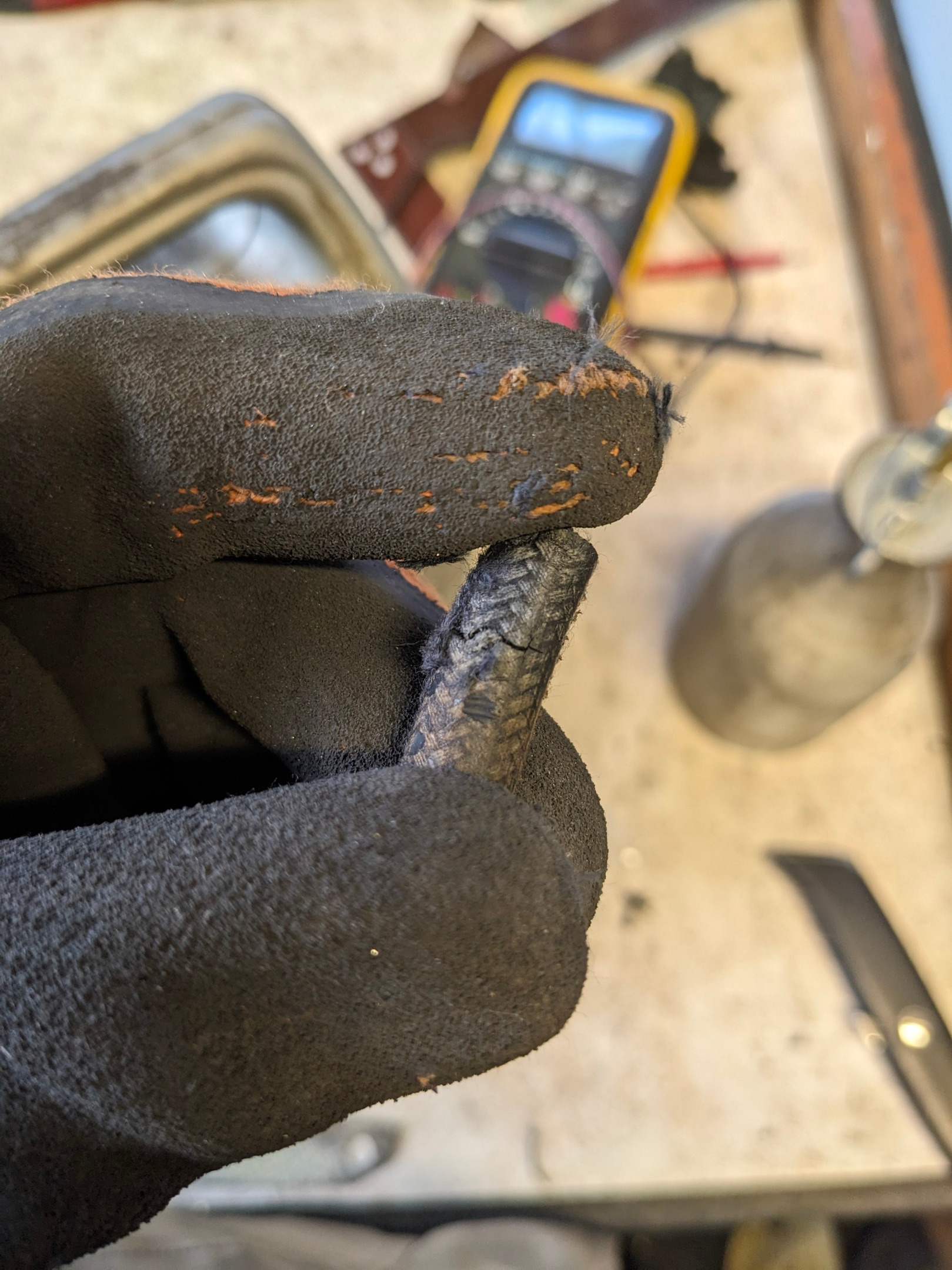

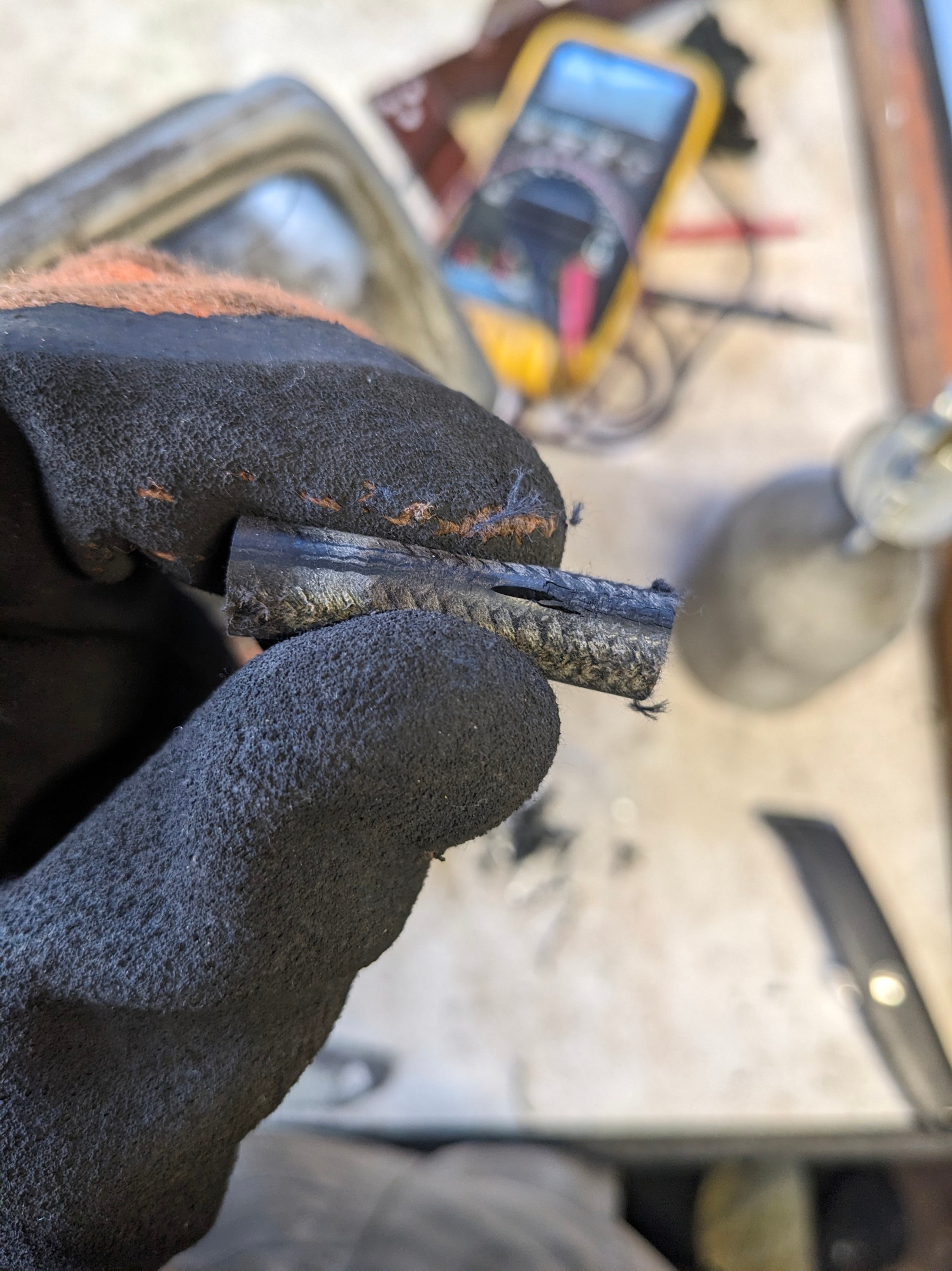

    In meiner Werkstatt dann habe ich mal das Gewebe vom verwendeten Gates Schlauch runtergeschnitten um zu sehen, was da los war:
    Der Schlauch ist ziemlich krass porös geworden und hatte nun einen Riss der Länge nach und auch einen quer.

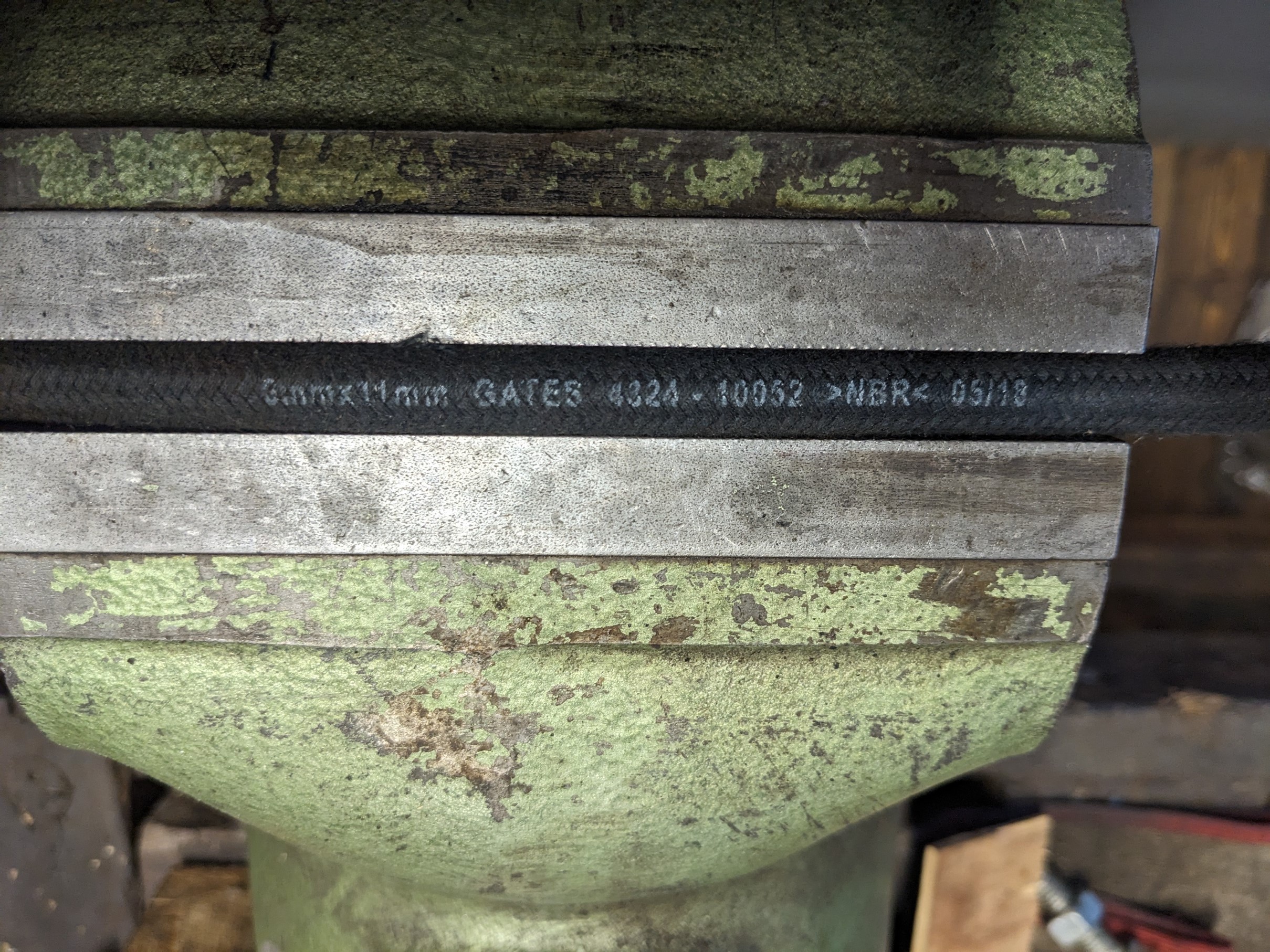

    Bezeichnung des alten Schlauchs:
    Risse im Schlauch:

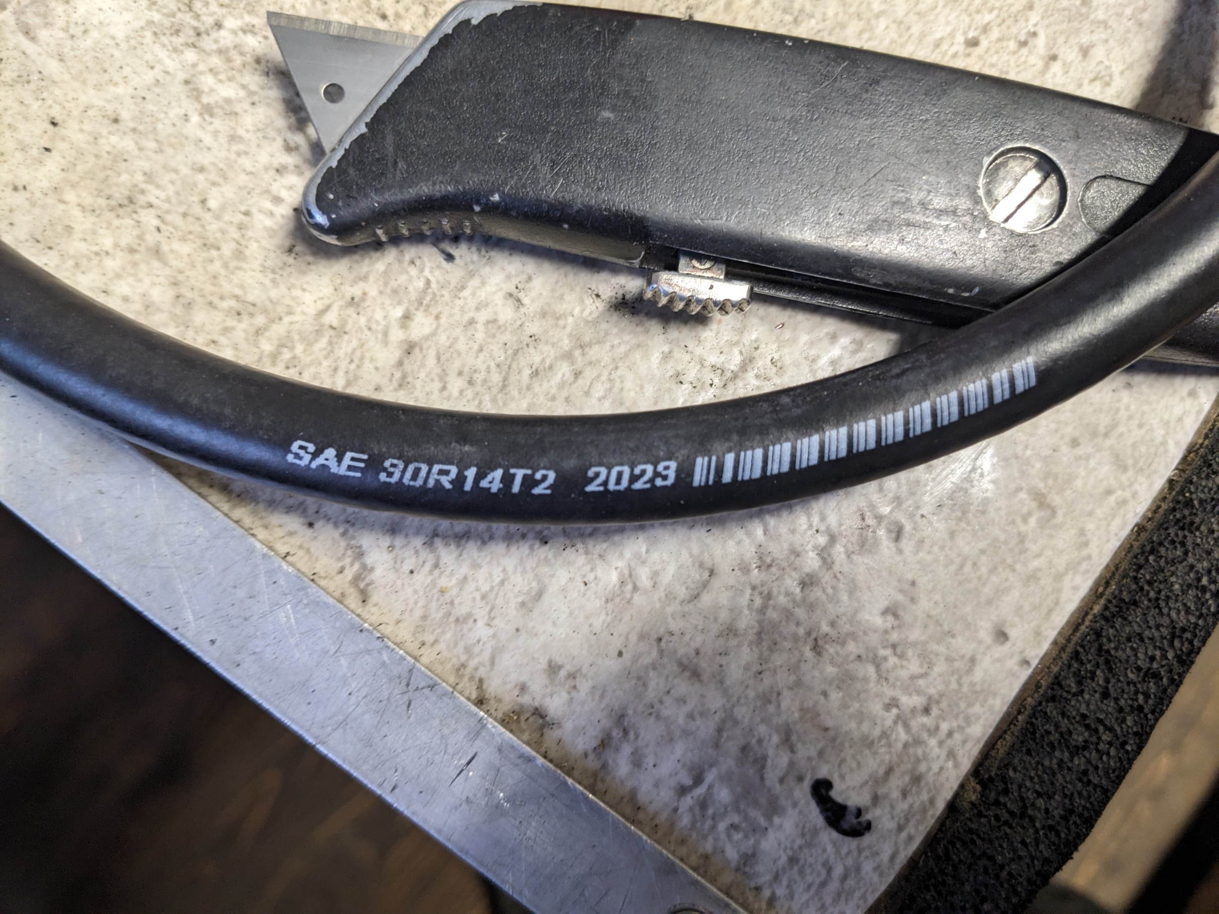

    Bezeichnung des neuen Schlauchs:
