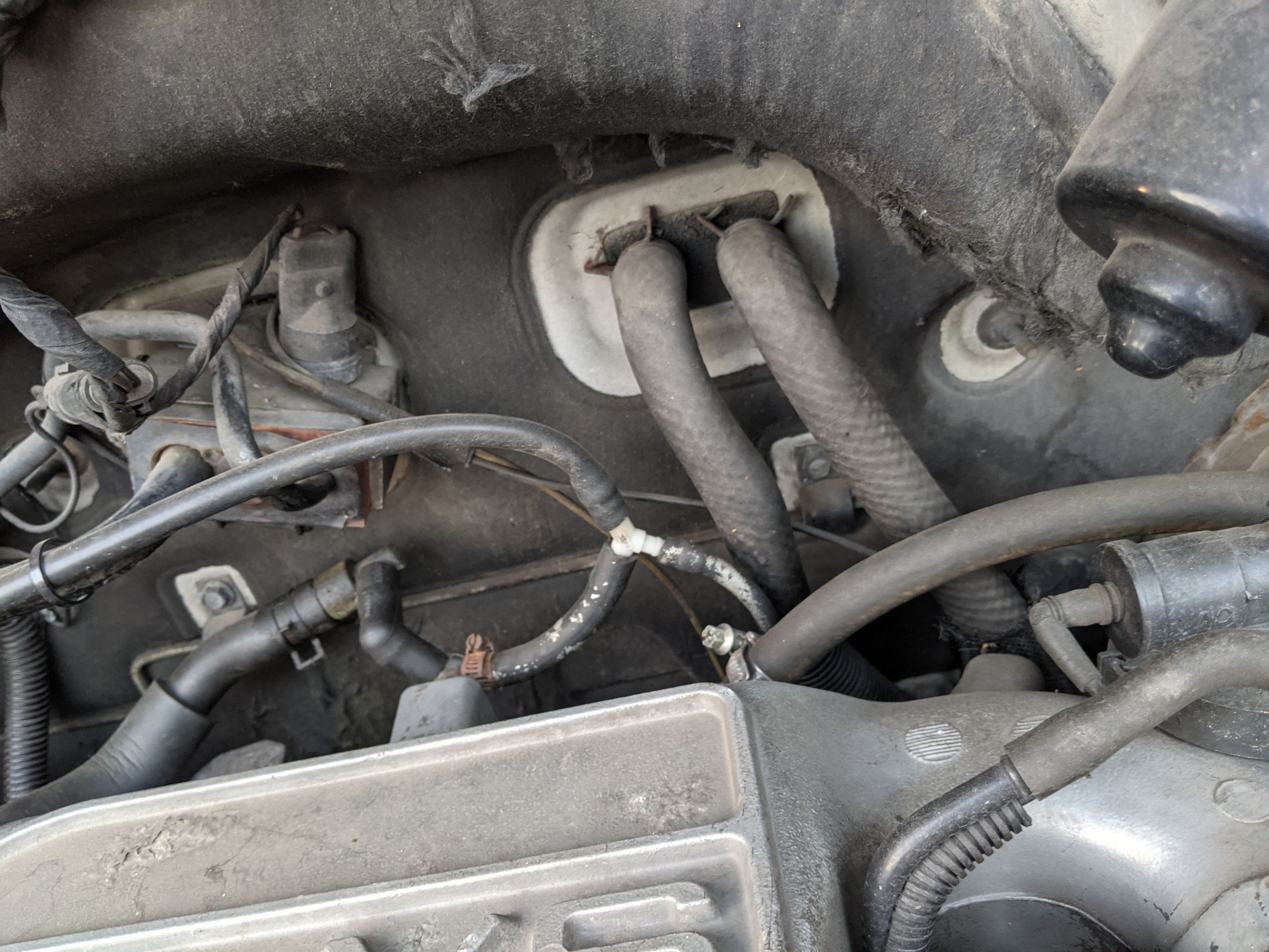

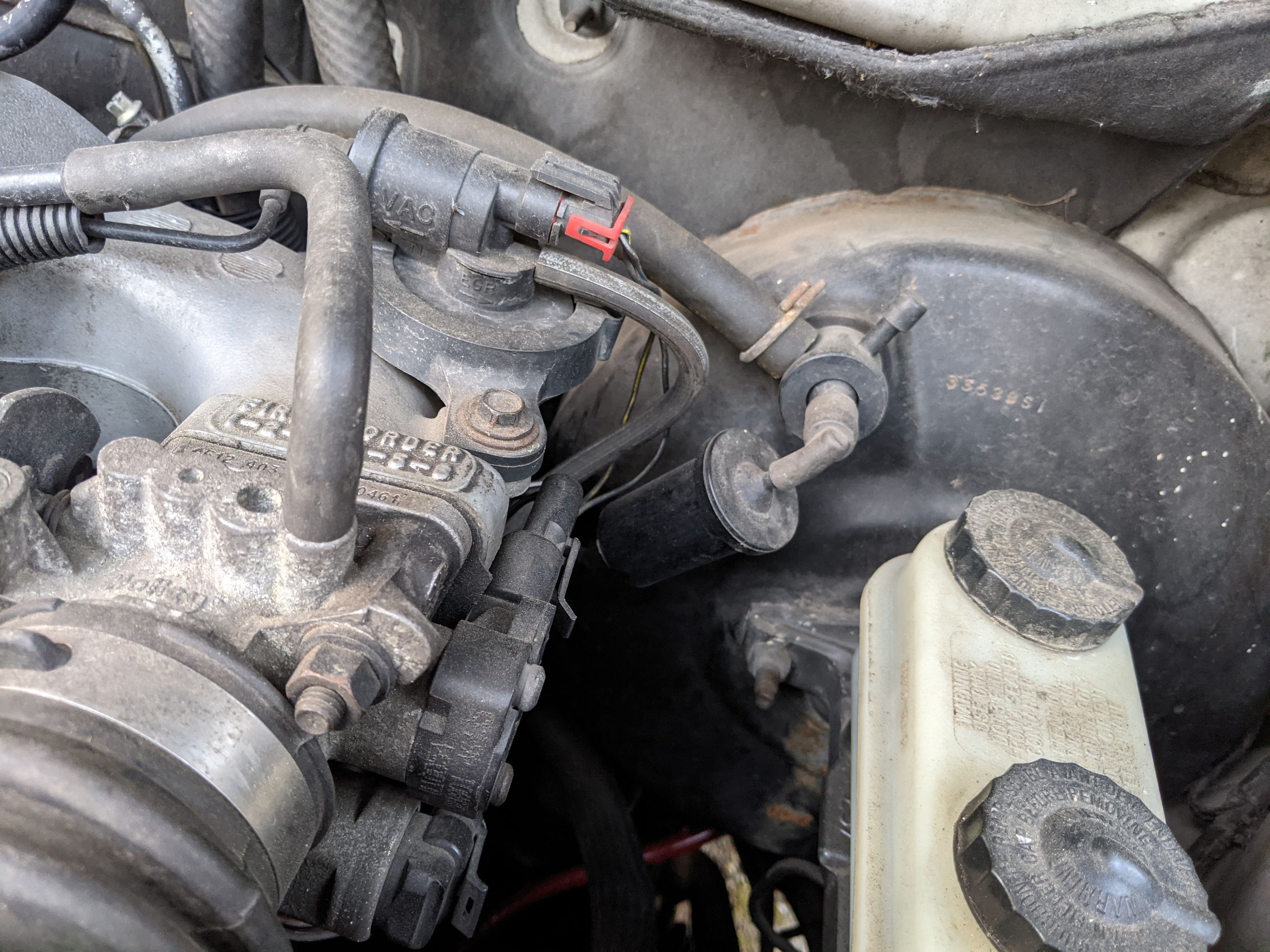

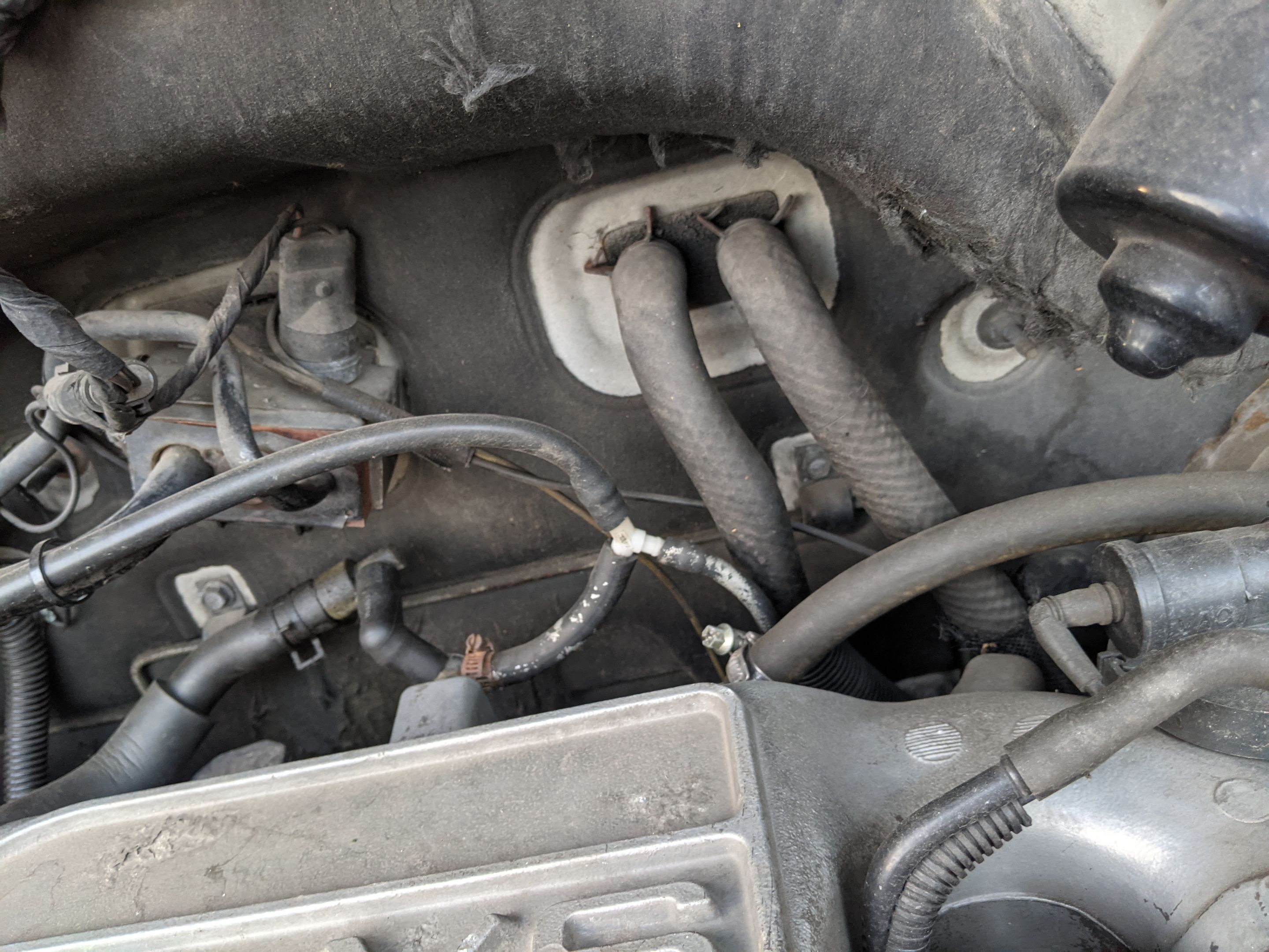

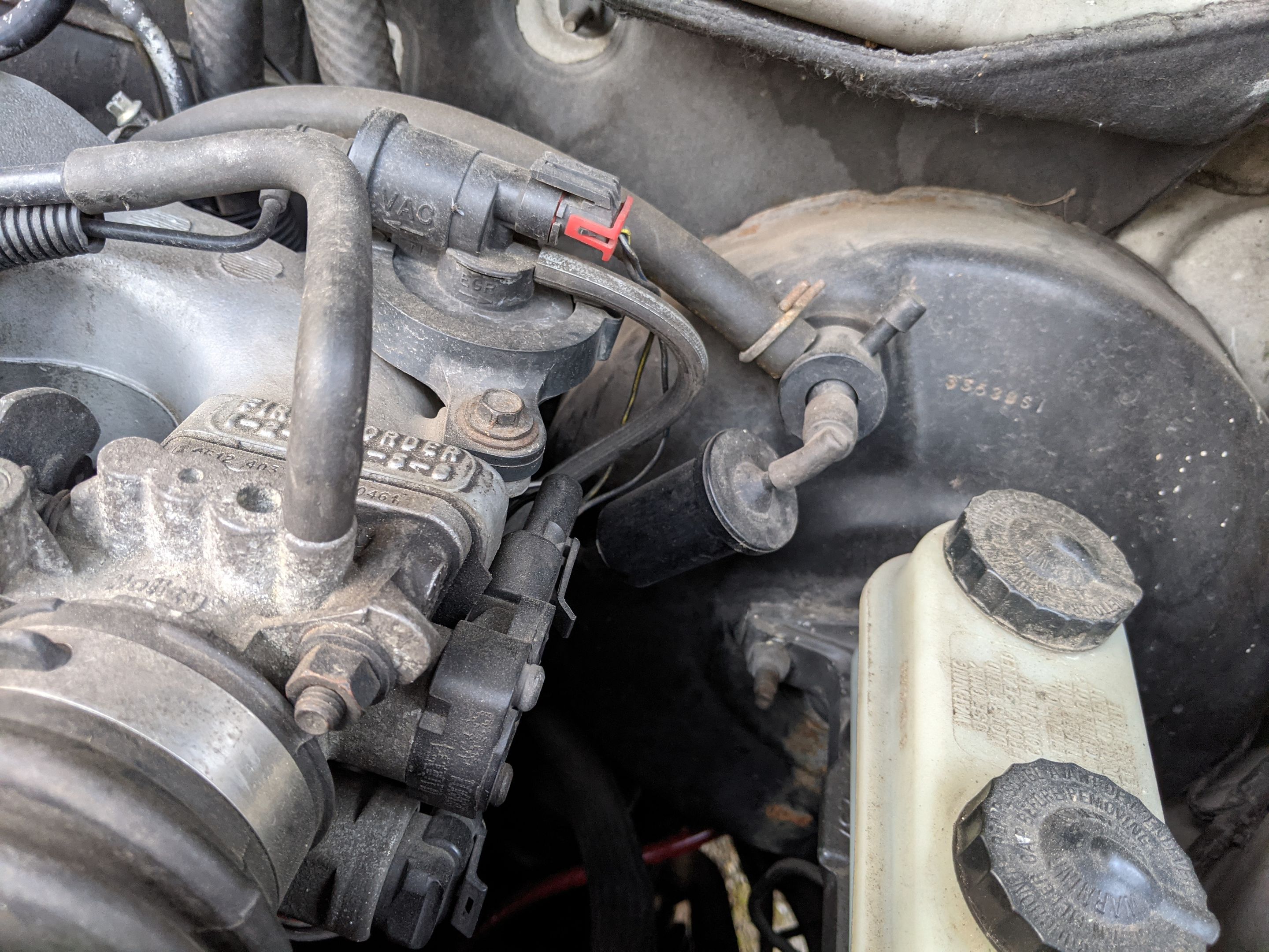

    Mach am besten mal ein Bild von der der kleinen Plastik Unterdruckleitung die im Motorraum an der Spritzwand bei der Klima rauskommt und zur Brücke geht.
  • Also mit der schwarzen Leitung scheint erstmal alles io.
    Die graue Leitung hat einen Stopfen und baumelt da so vor sich hin.
