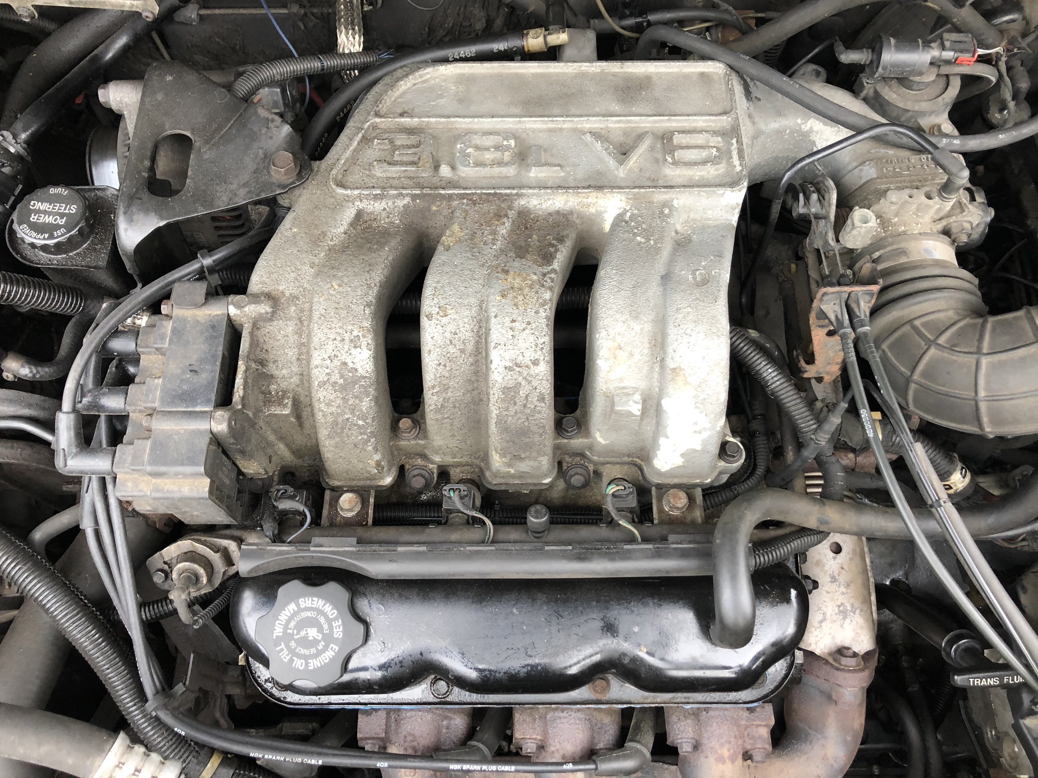

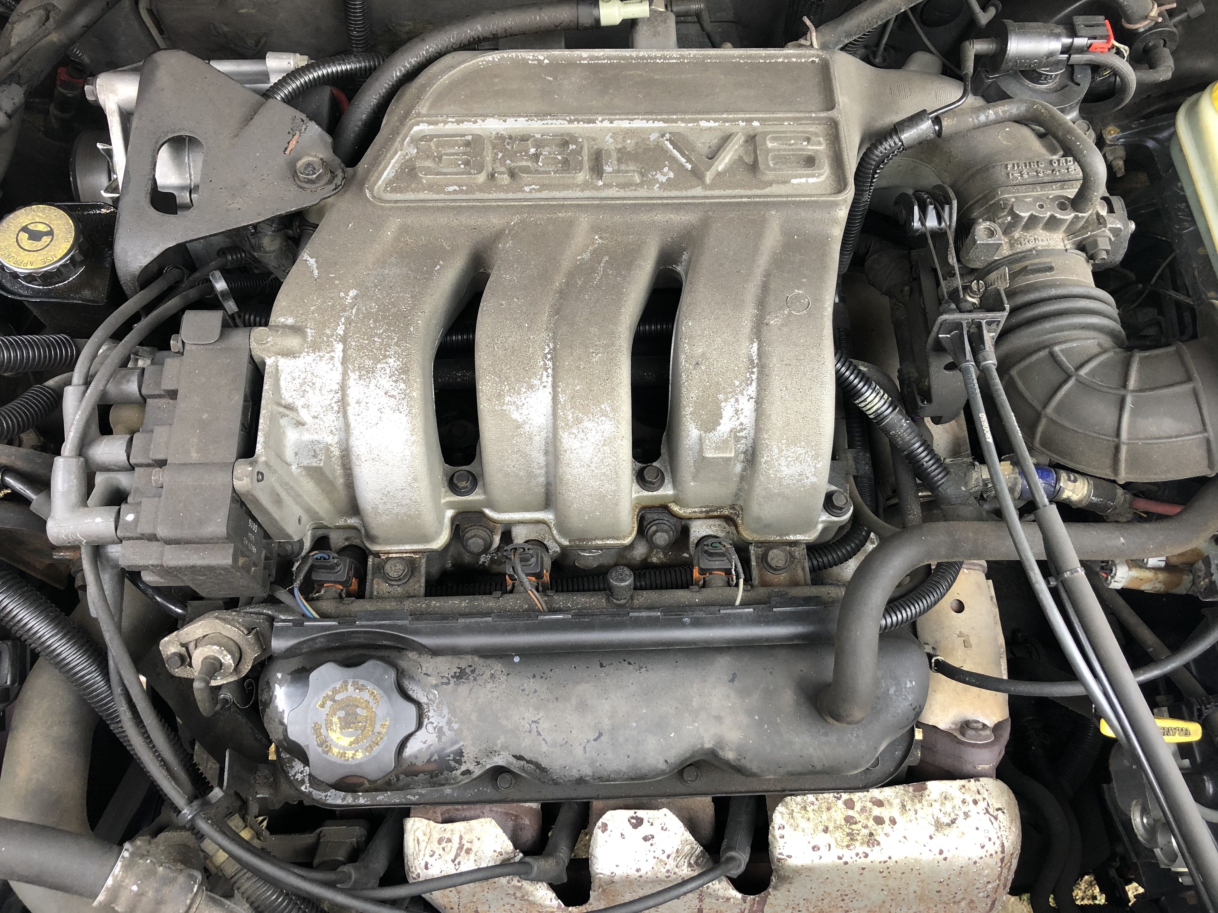

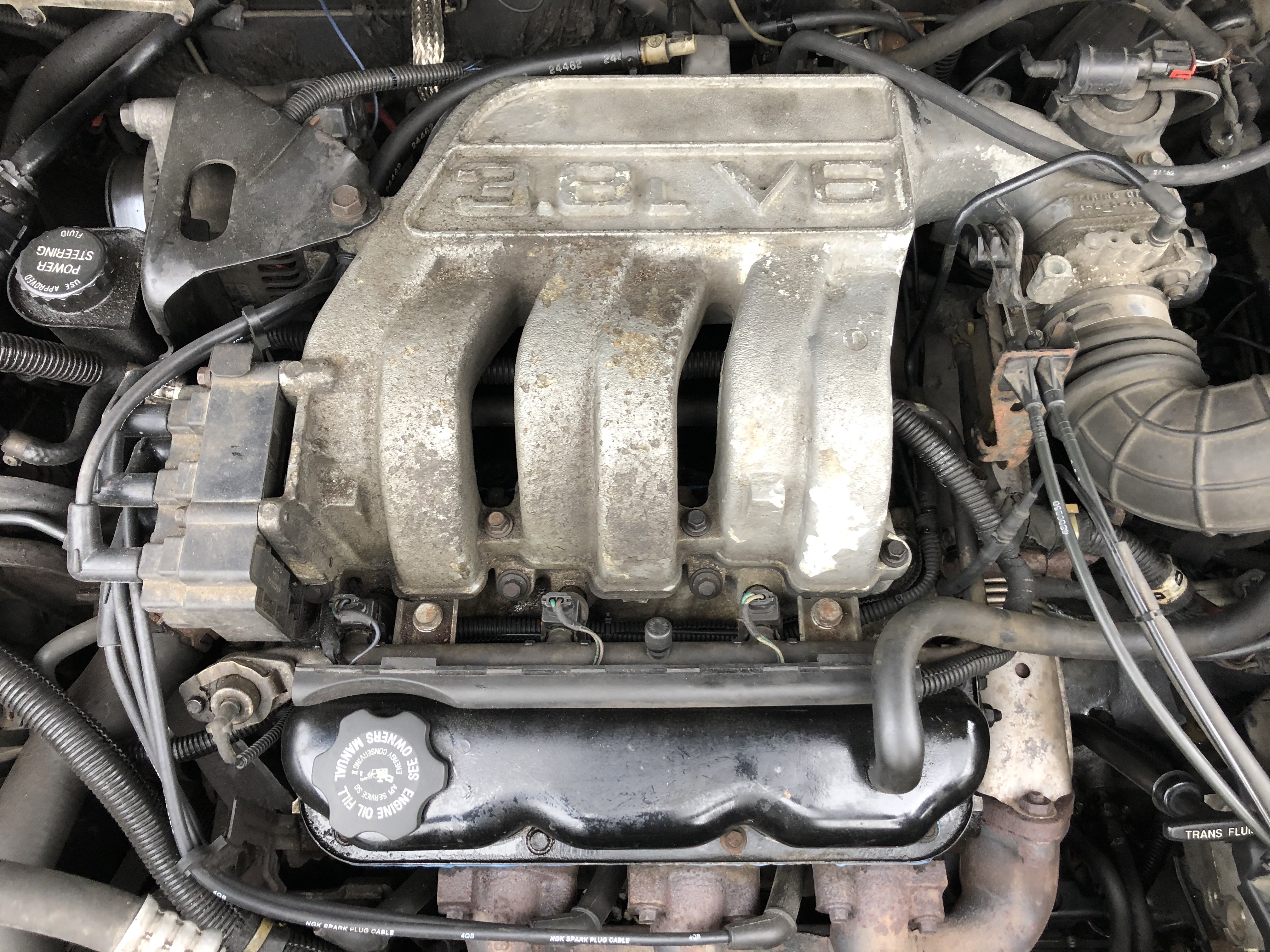

  • 1 3.3L / 3.8L Benzin (EGA / EGH)
    Der 3.3L Motor wurde im Jahre 1990 bereits beim S-Body (in geringen Stückzahlen) eingesetzt. In den Modelljahren 1991-1993 (vor Facelift) leistet der Motor 110KW. In den Modelljahren 1994 und 1995 leistet der 120KW. Die Einführung des 3.8L Motors war im Modelljahr 1994 und ausschließlich den AS-Fahrzeugen vorbehalten.
    1.1 Zylinderköpfe
    Es gibt zwei unterschiedliche Varianten von Zylinderköpfen. Die Zylinderköpfe von 1990 bis 1993 1/2 haben die Teilenummer 4448015 (vor Facelift). Von 1993 1/2-1997 haben die Zylinderköpfe die Teilenummer 4621510 (nach Facelift), letztere wurden auch beim GS verwendet.
    Der Brennraum zwischen den beiden Varianten ist unterschiedlich geformt, vermutlich hängt dies mit der Leistungssteigerung von 110KW auf 120KW beim Facelift zusammen.
    Laut Chrysler sollen Zylinderköpfe mit der Teilenummer 4448015 ausschließlich mit der Nockenwelle Teilenummer 4448049 verwendet werden. Zylinderköpfe mit der Teilenummer 4621510 sollen mit Nockenwellen Teilenummer 4761387 oder 4621685 verwendet werden. Es ist daher zu empfehlen bei einem Tausch der Zylinderköpfe eine identische Teilenummer zu verwenden.
    Die Zylinderköpfe von 3,3L Motor und 3,8L Motor sind identisch, nämlich 4621510

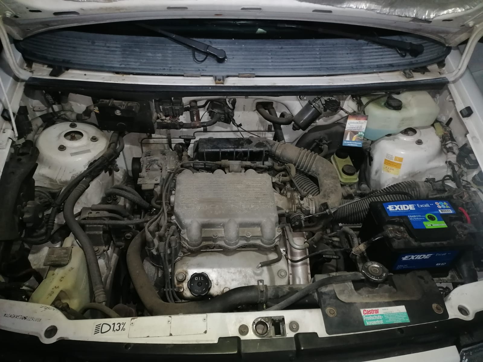

    2 3.0L Benzin (EFA) (Mitsubishi 6G72)

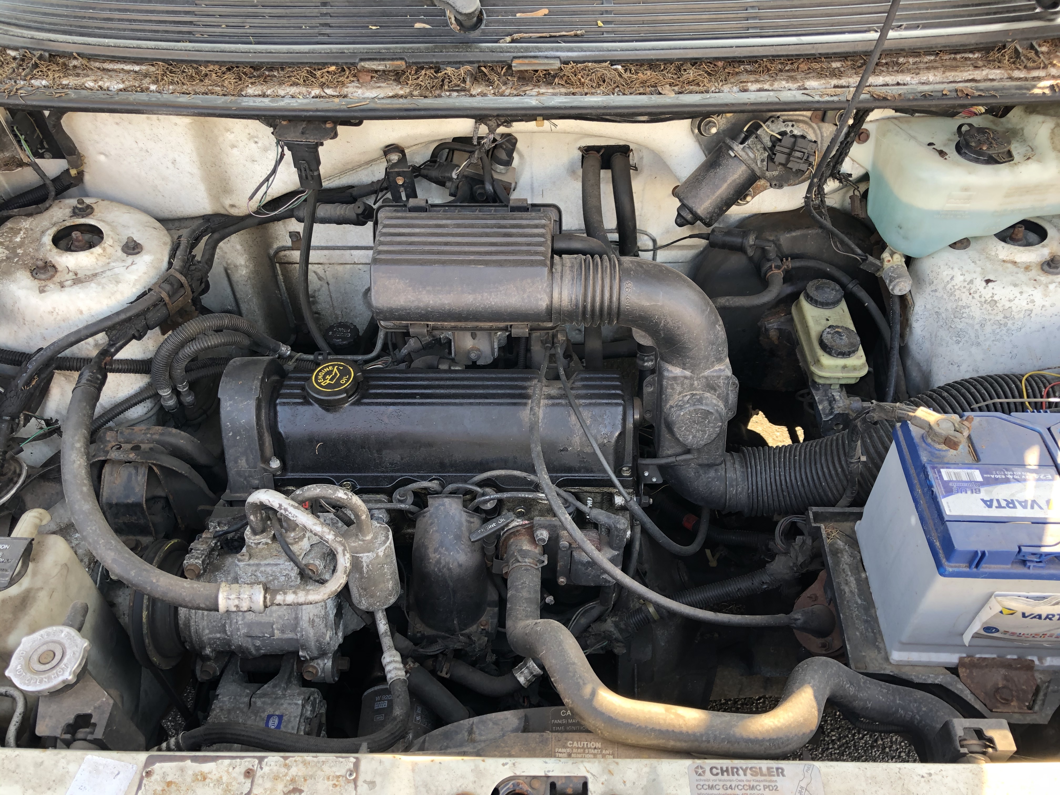

    3 2.5L Benzin (EDM)

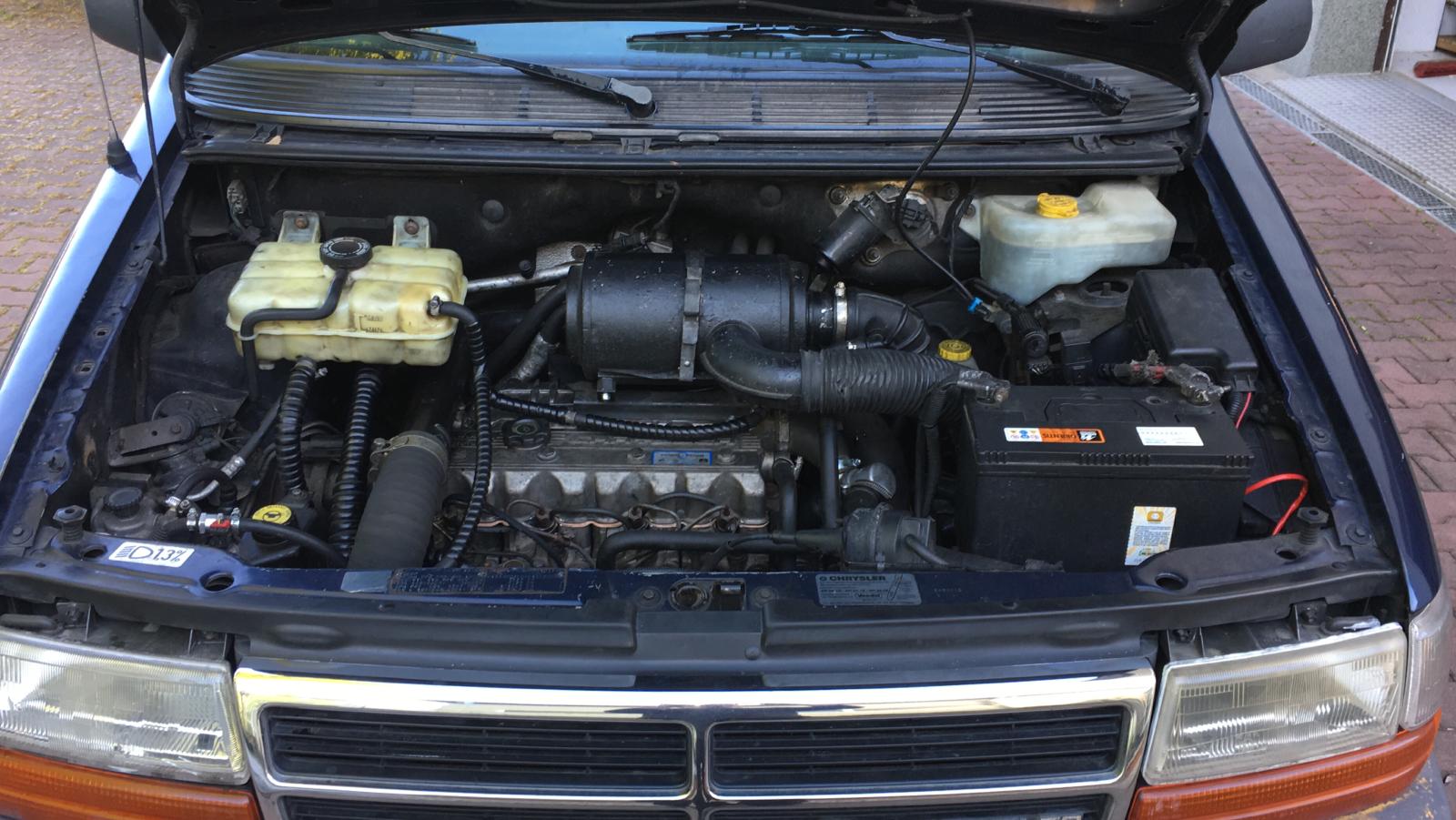

    4 2.5L Diesel (ENC) (VM Motori VM425)
    4.1 Anlasser
    Chrysler Teilenummer: 4720582
    Bosch Teilenummer: 0 001 218 125
    4.2 Einspritzpumpe:
    • Bosch VE Verteilereinspritzpumpe, Typ VE 4/10 F 2100 L TV
    4.3 Verwendete Turbolader:
    • IHI Typ VA63B0010, Teilenummer IHI 35242068G
    • KKK K04-002 / 93702
