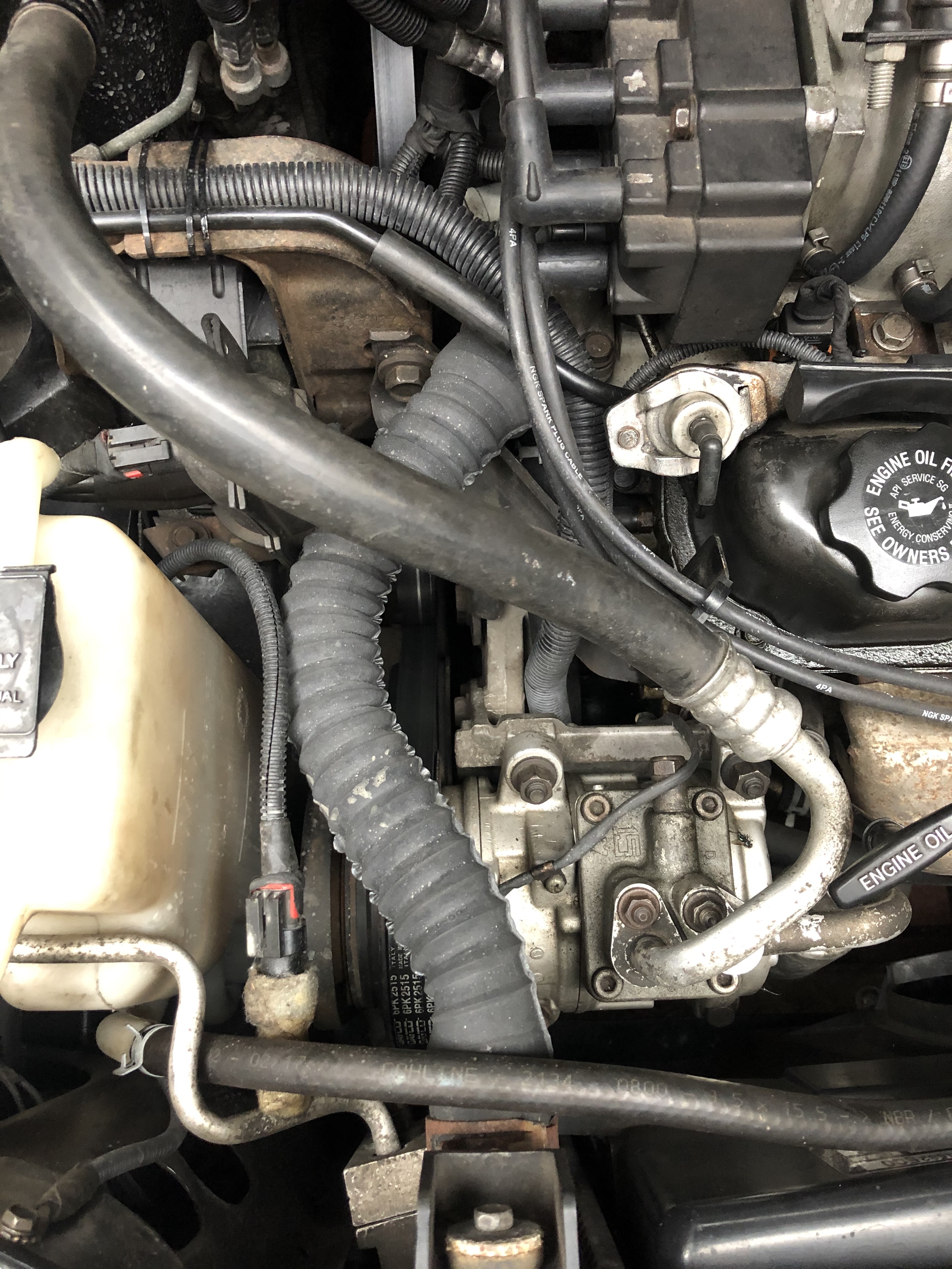

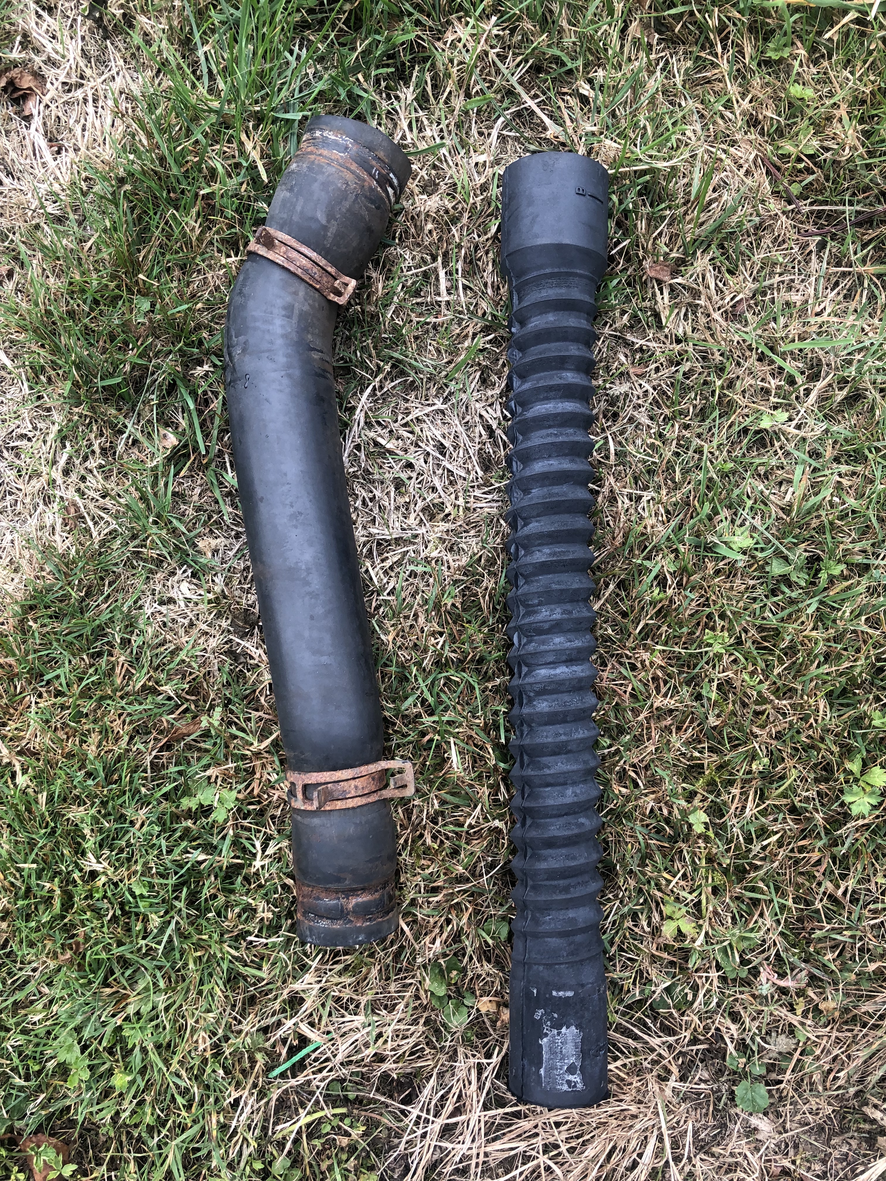

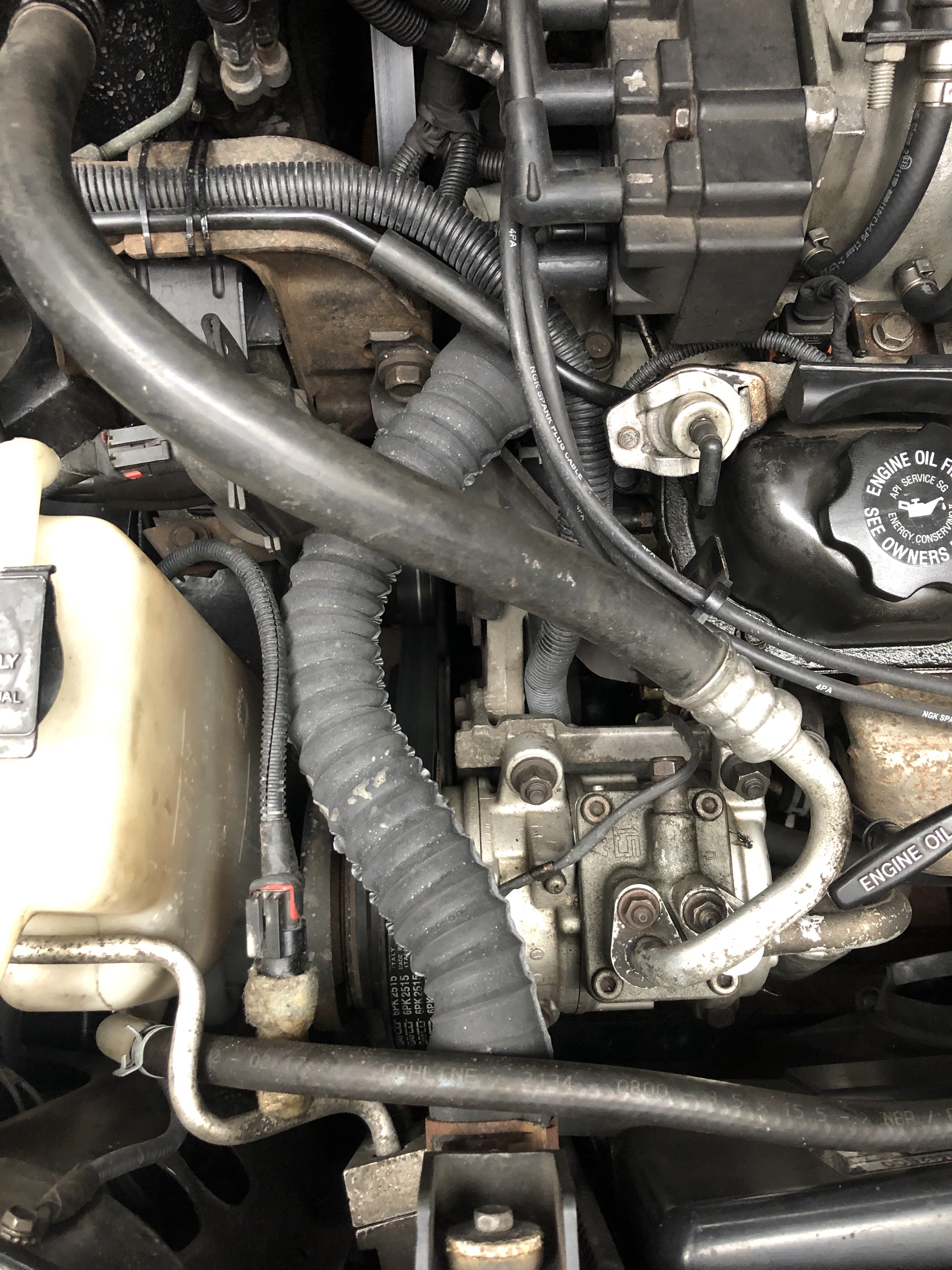

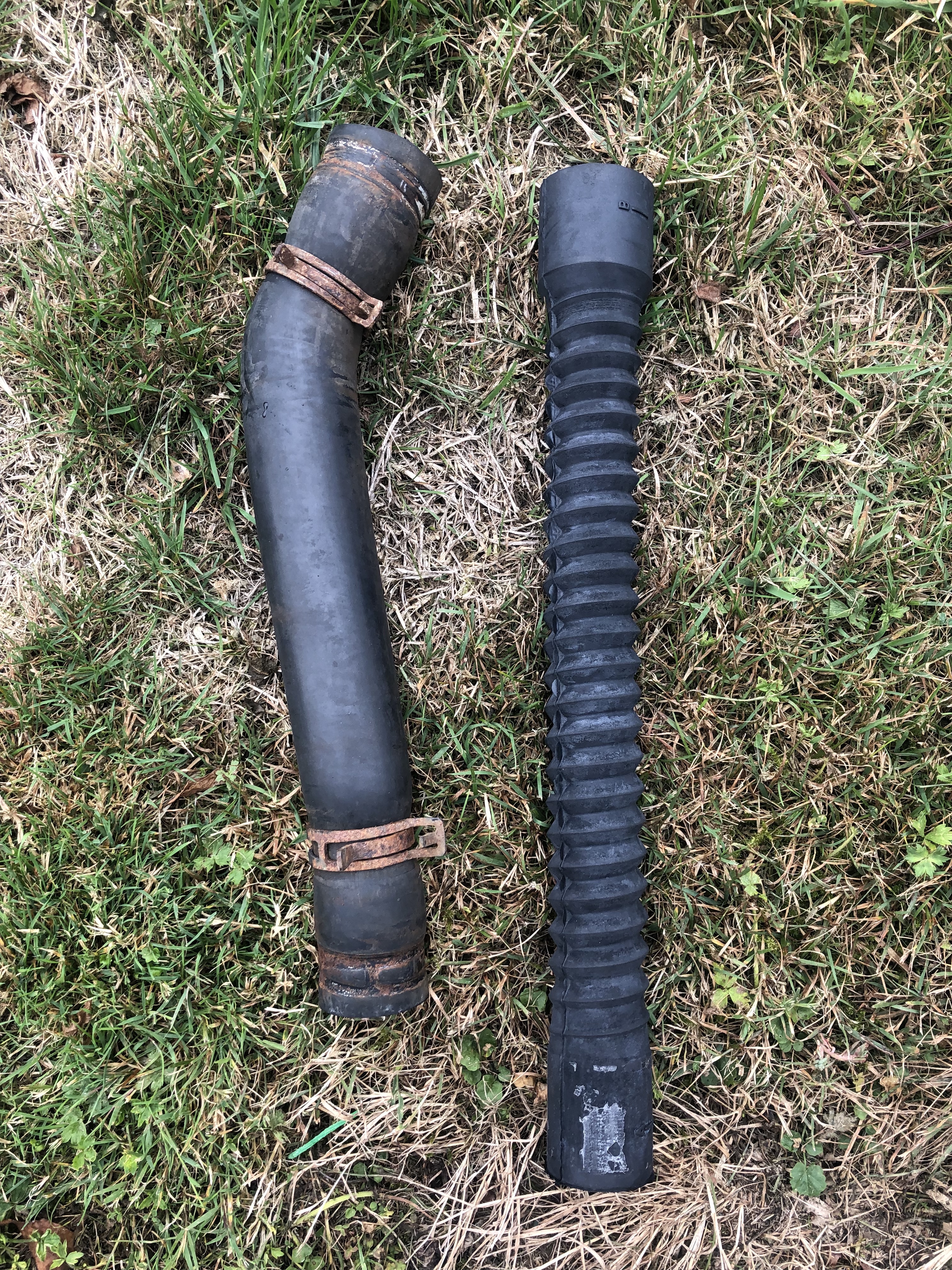

    Für den Kühler für 1993-1995 mit Ein- und Auslass auf der Beifahrerseite kann man für den oberen Schlauch folgenden Ersatz verwenden:
    • Gates Vulcoflex II VFII44 4274-00044
    bei Rockauto gelistet als
    • Gates 25302
