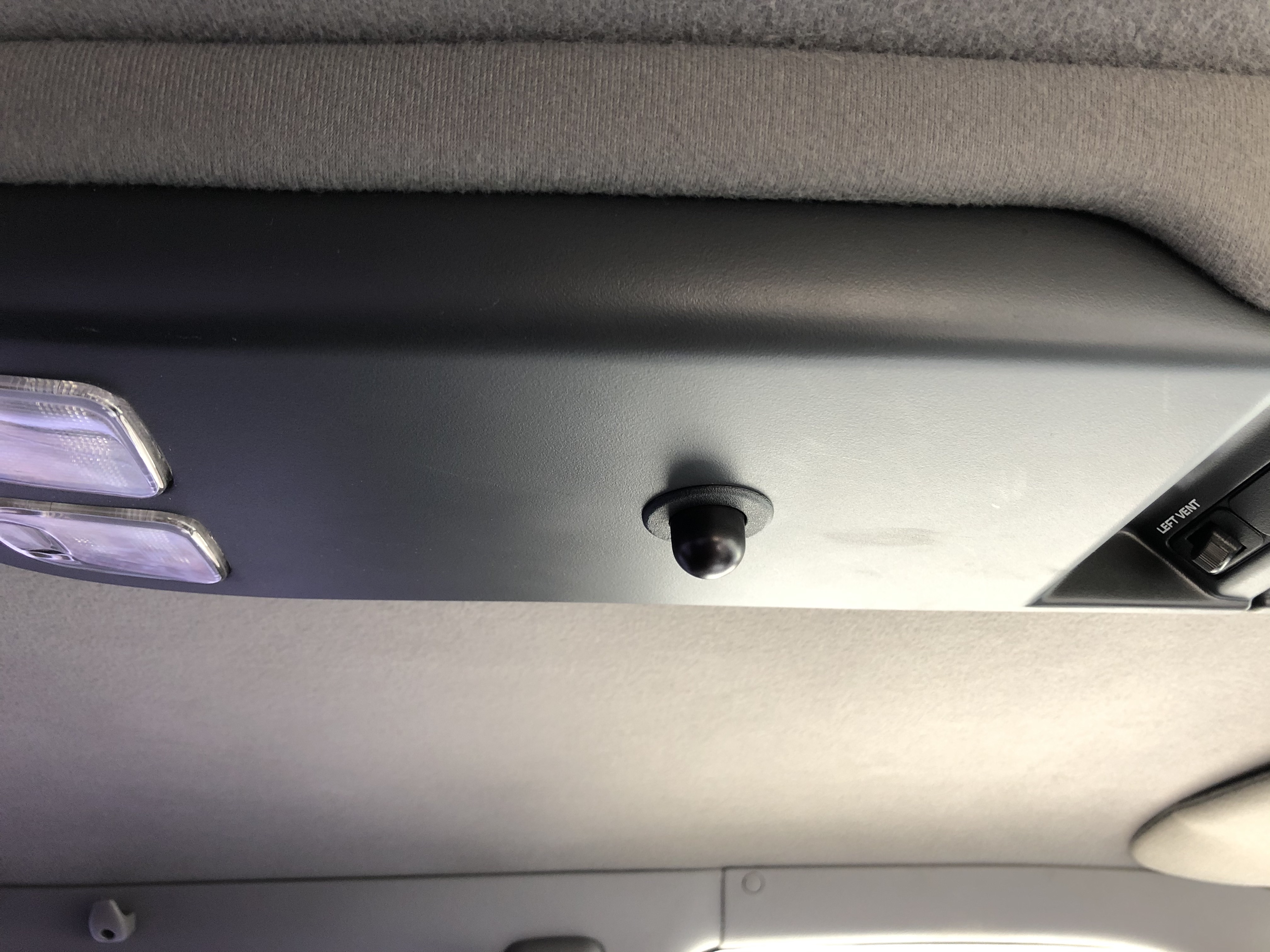

    Hier sitzt das Steuergerät in der Dachkonsole und empfängt das Signal über einen kleinen Dom (siehe Bilder unten).

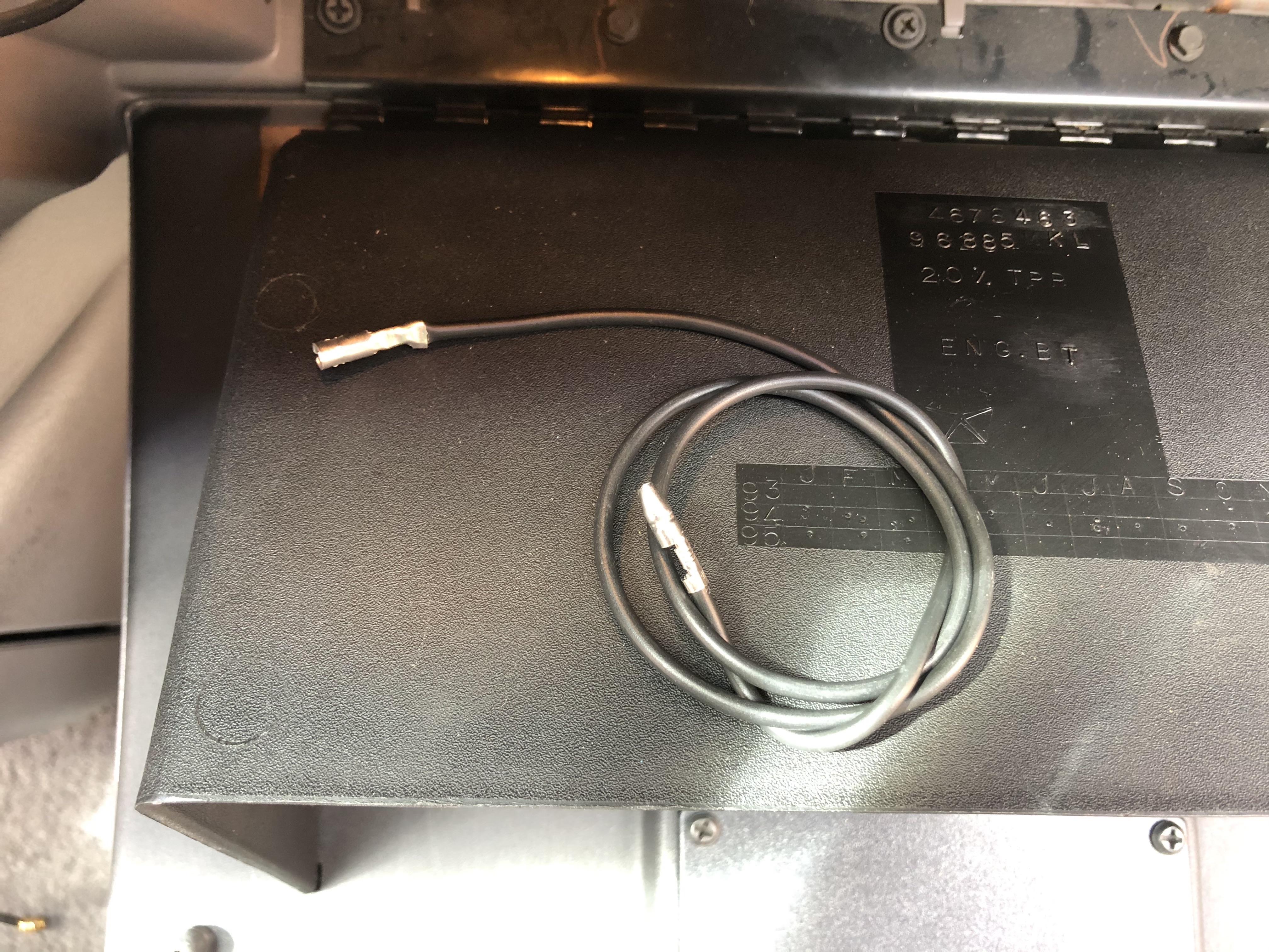

    - ein Kabel mit zwei blanken Enden (ca 15cm lang)

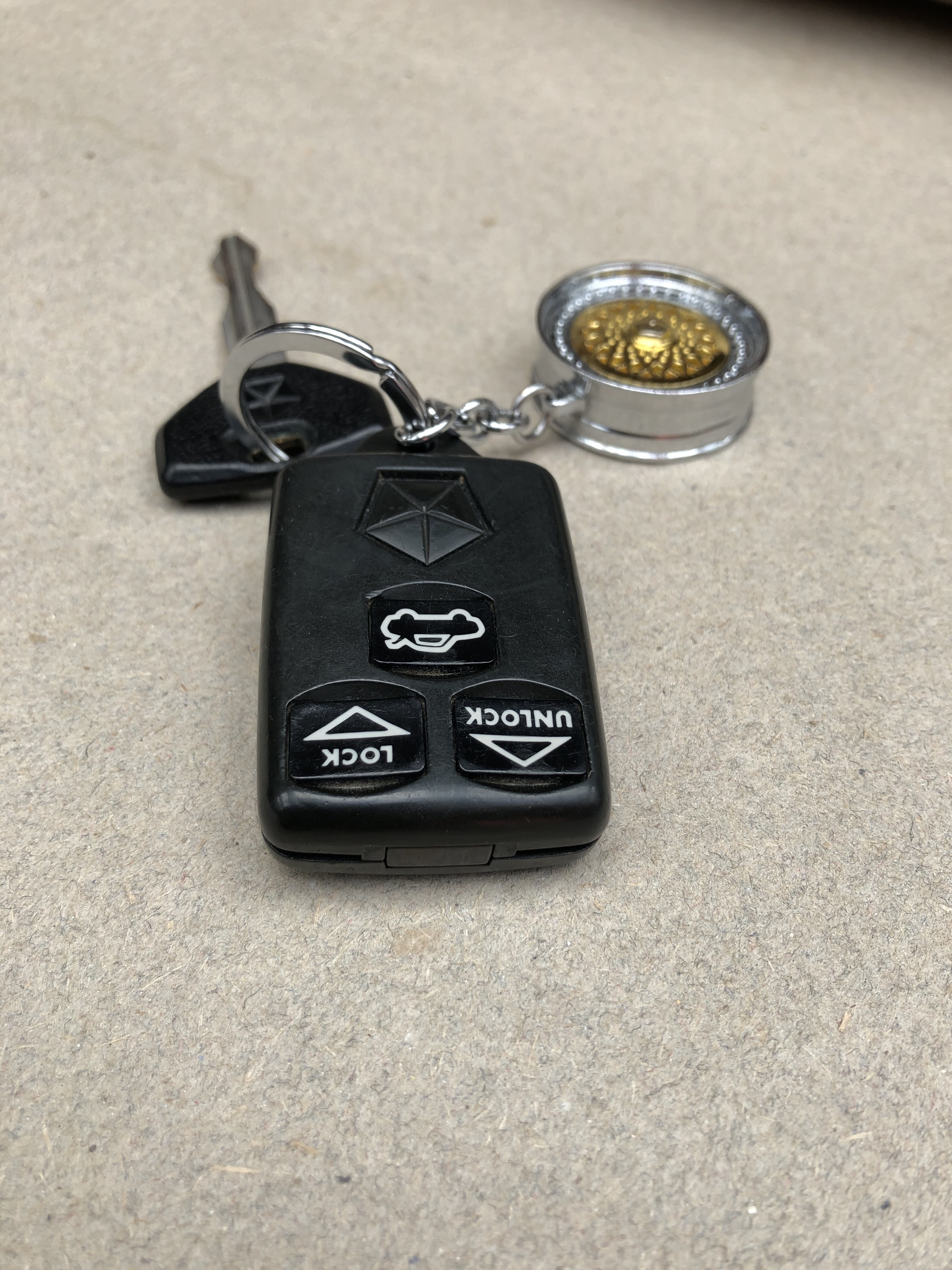

    - alle vorhandenen Fernbedienungen

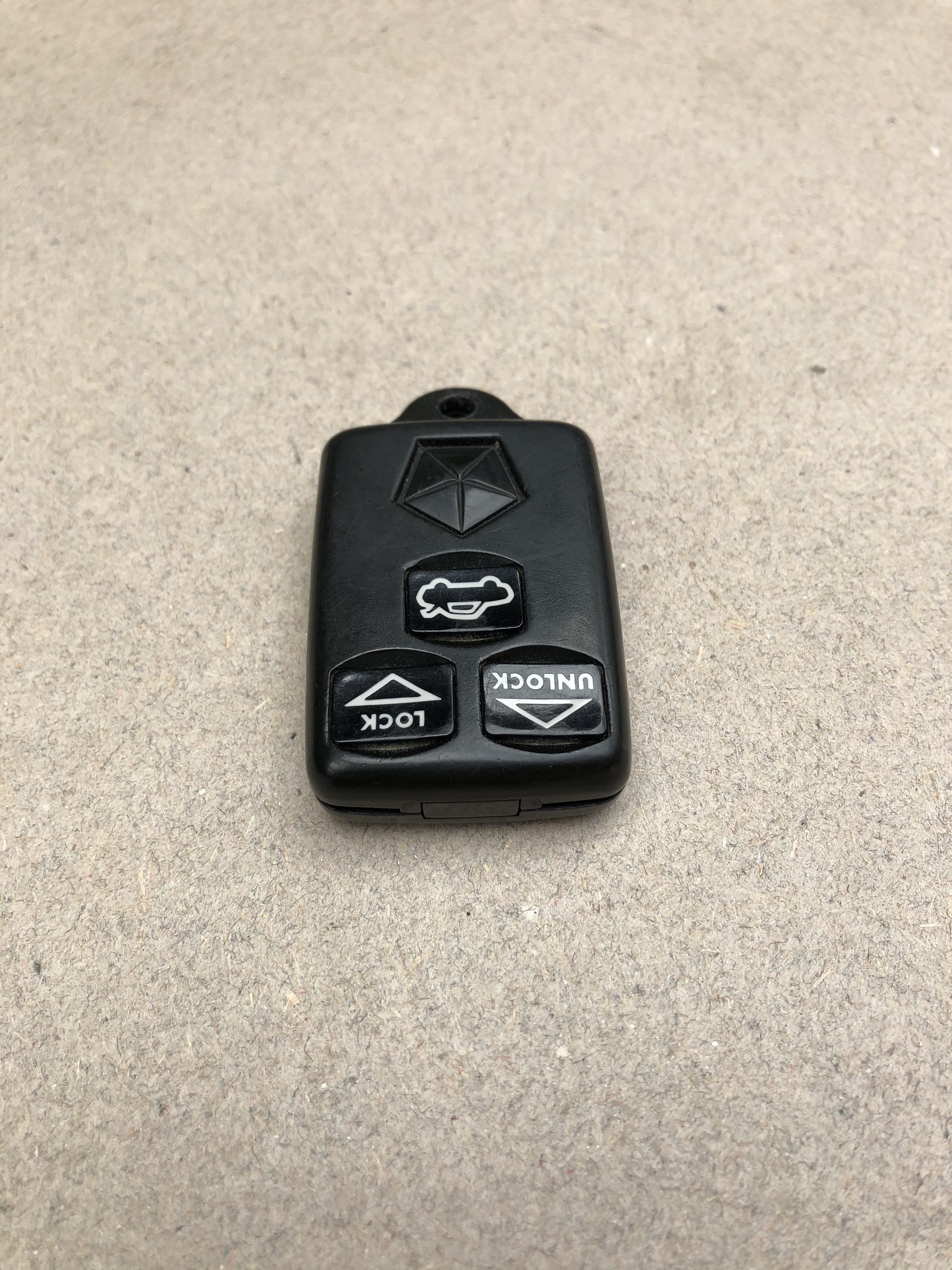

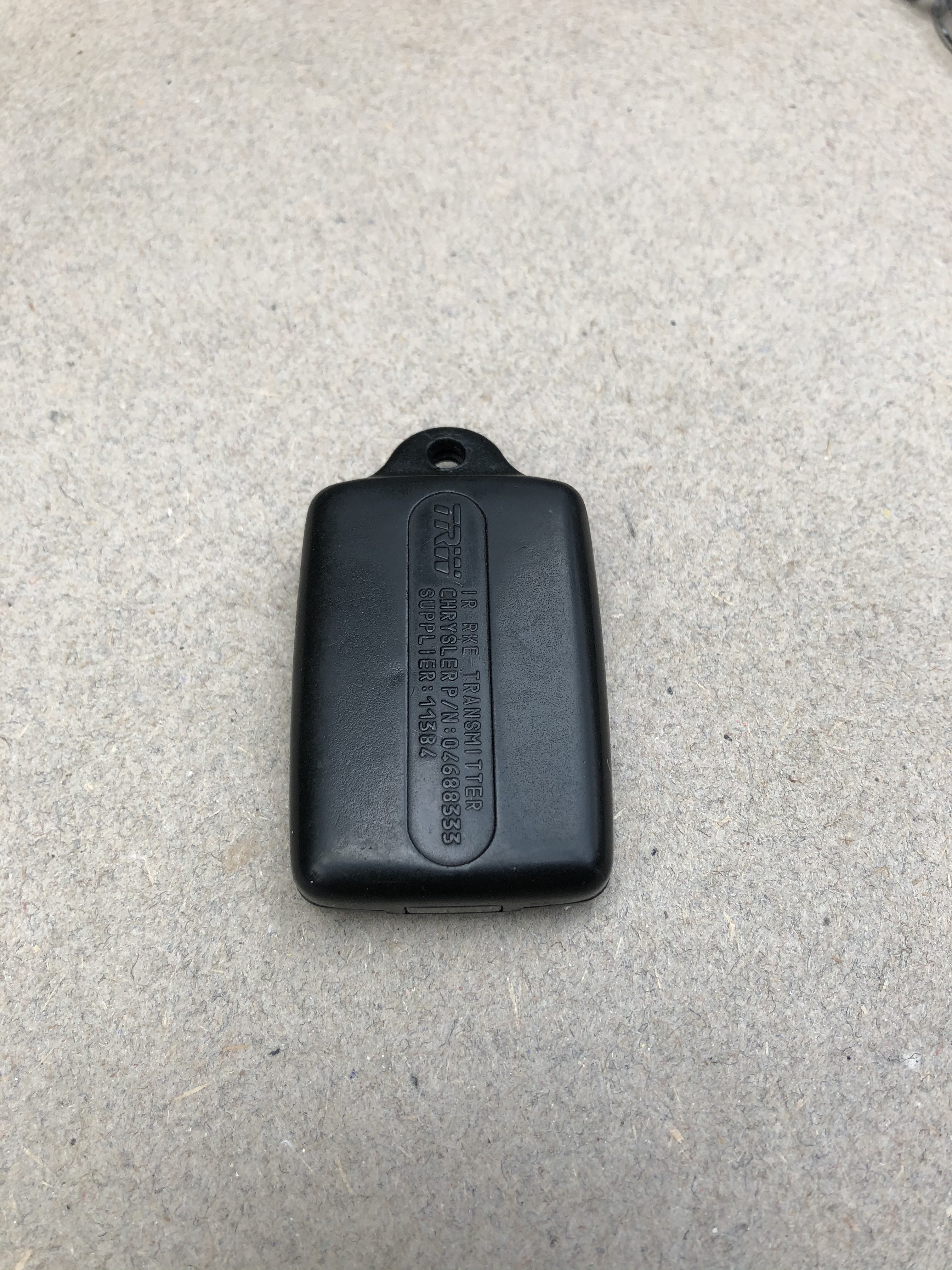

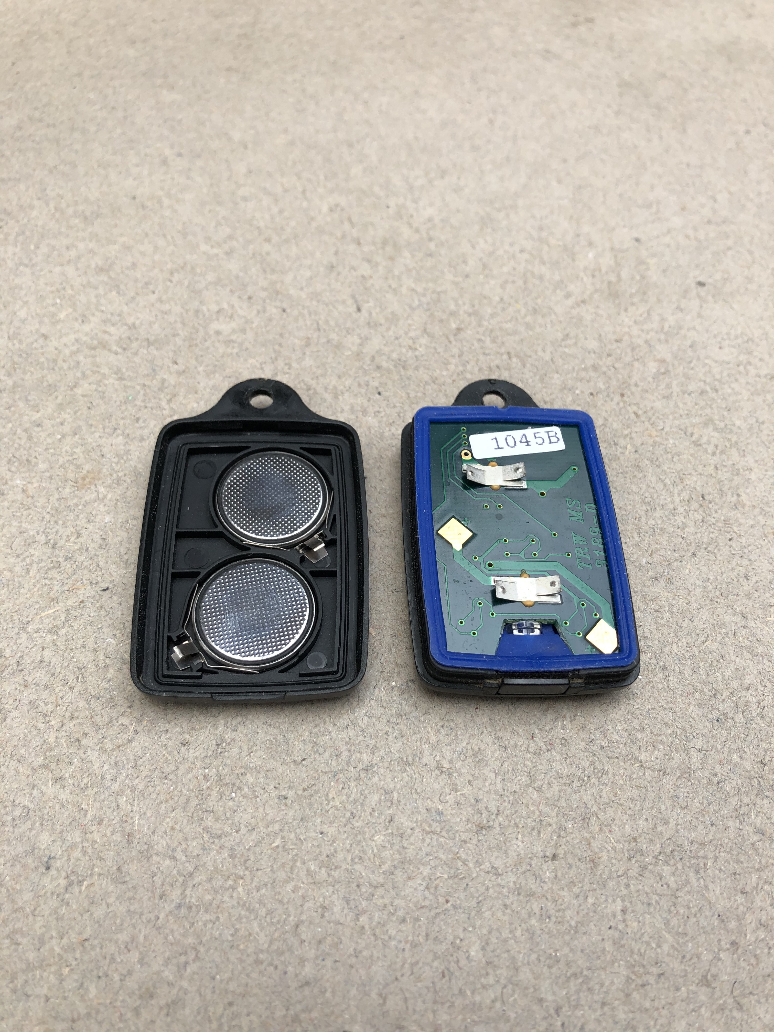

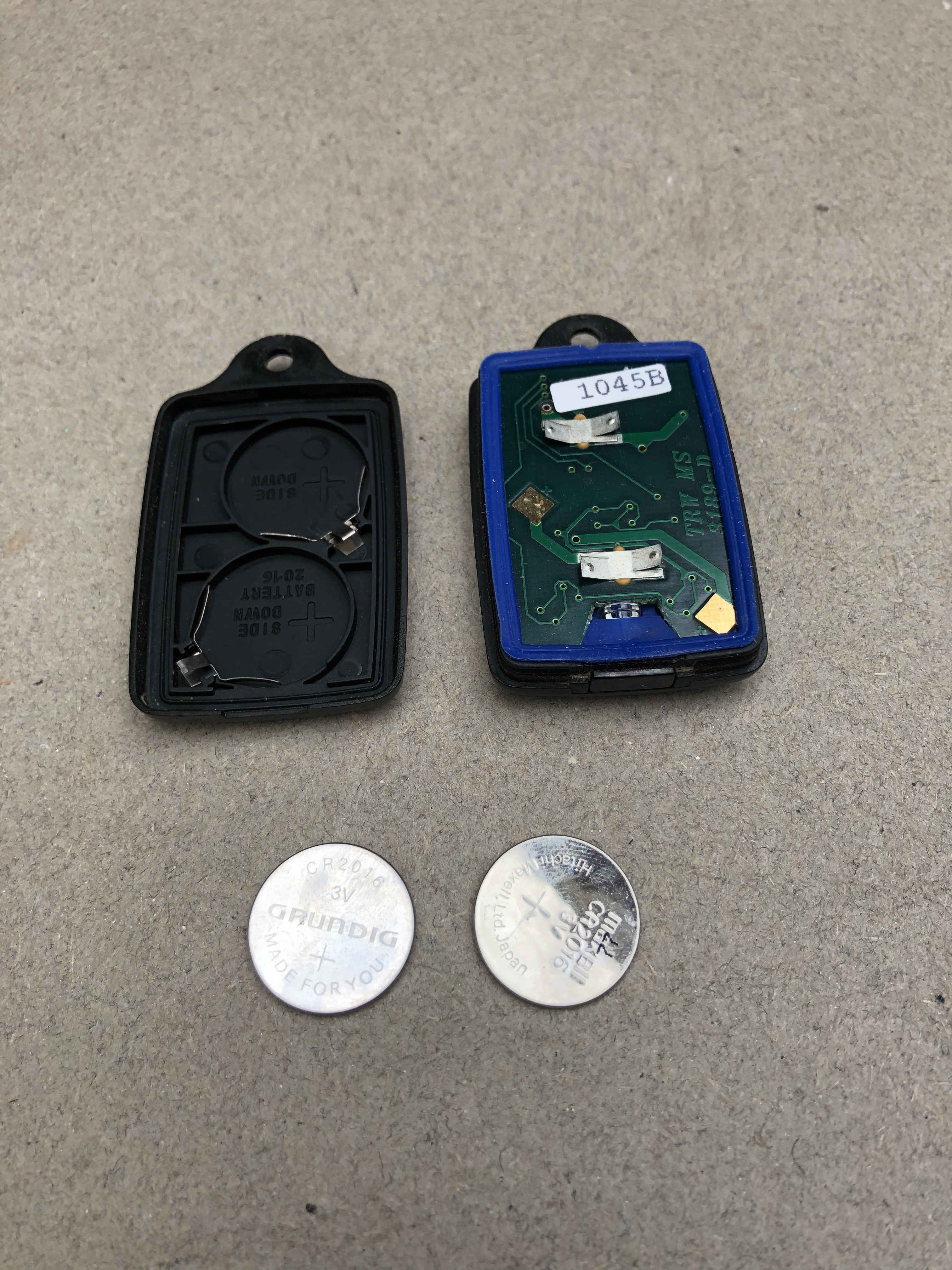

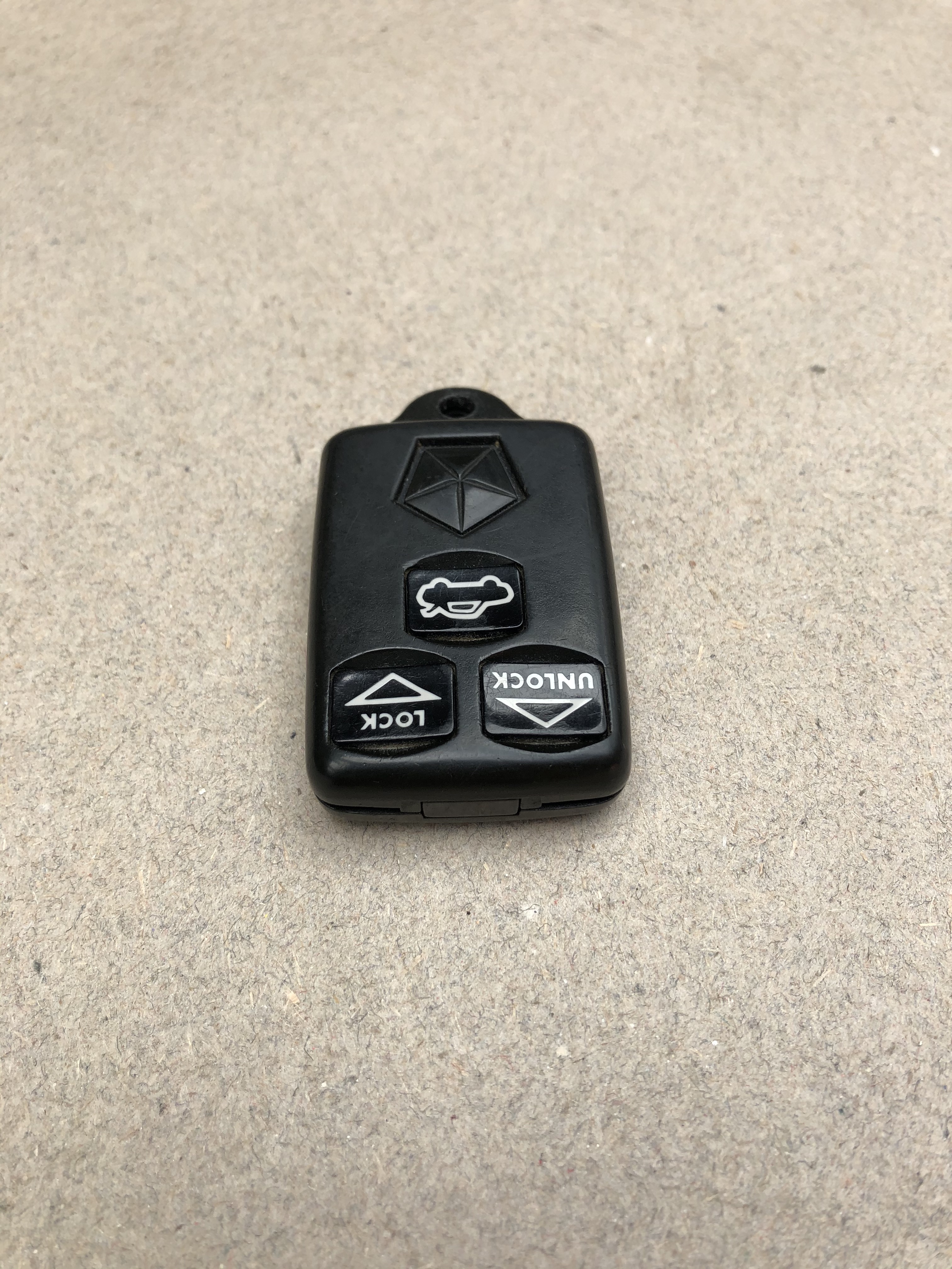

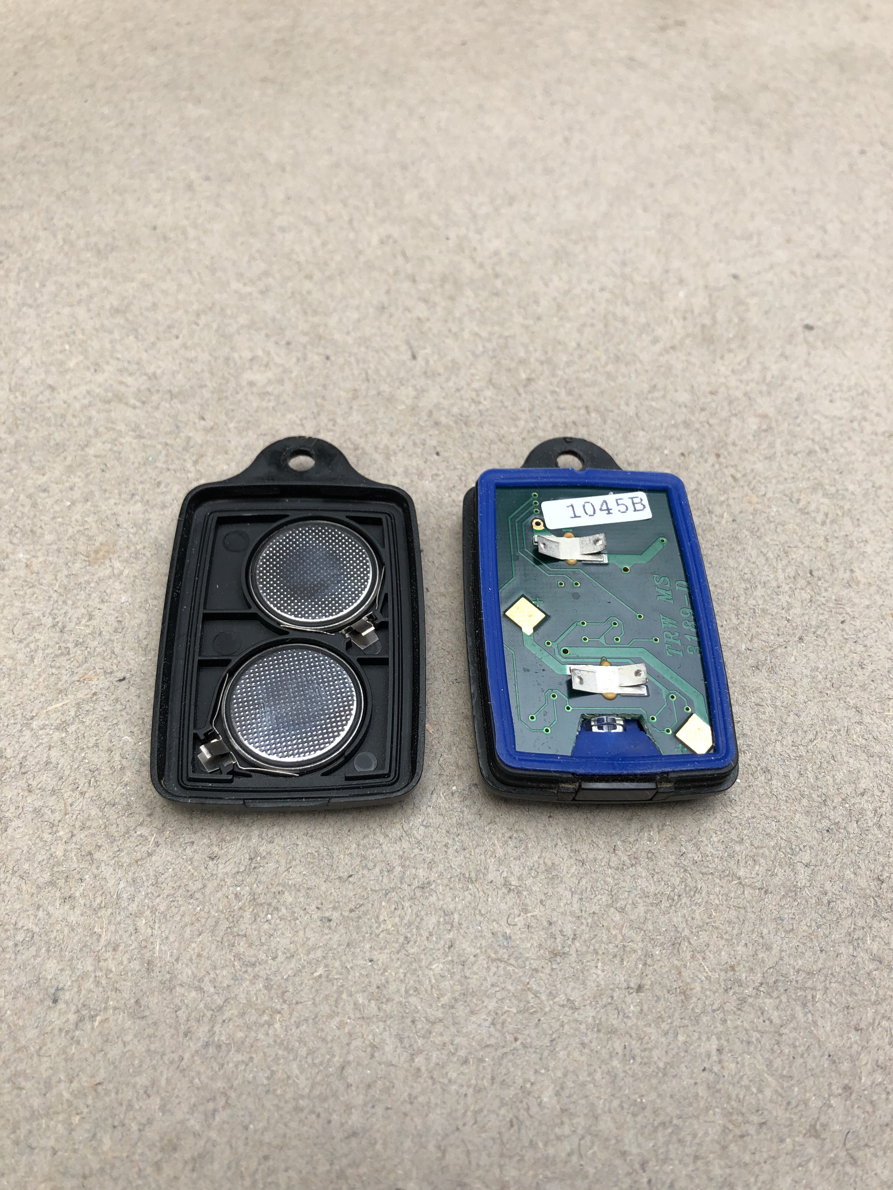

    Schritt 0:

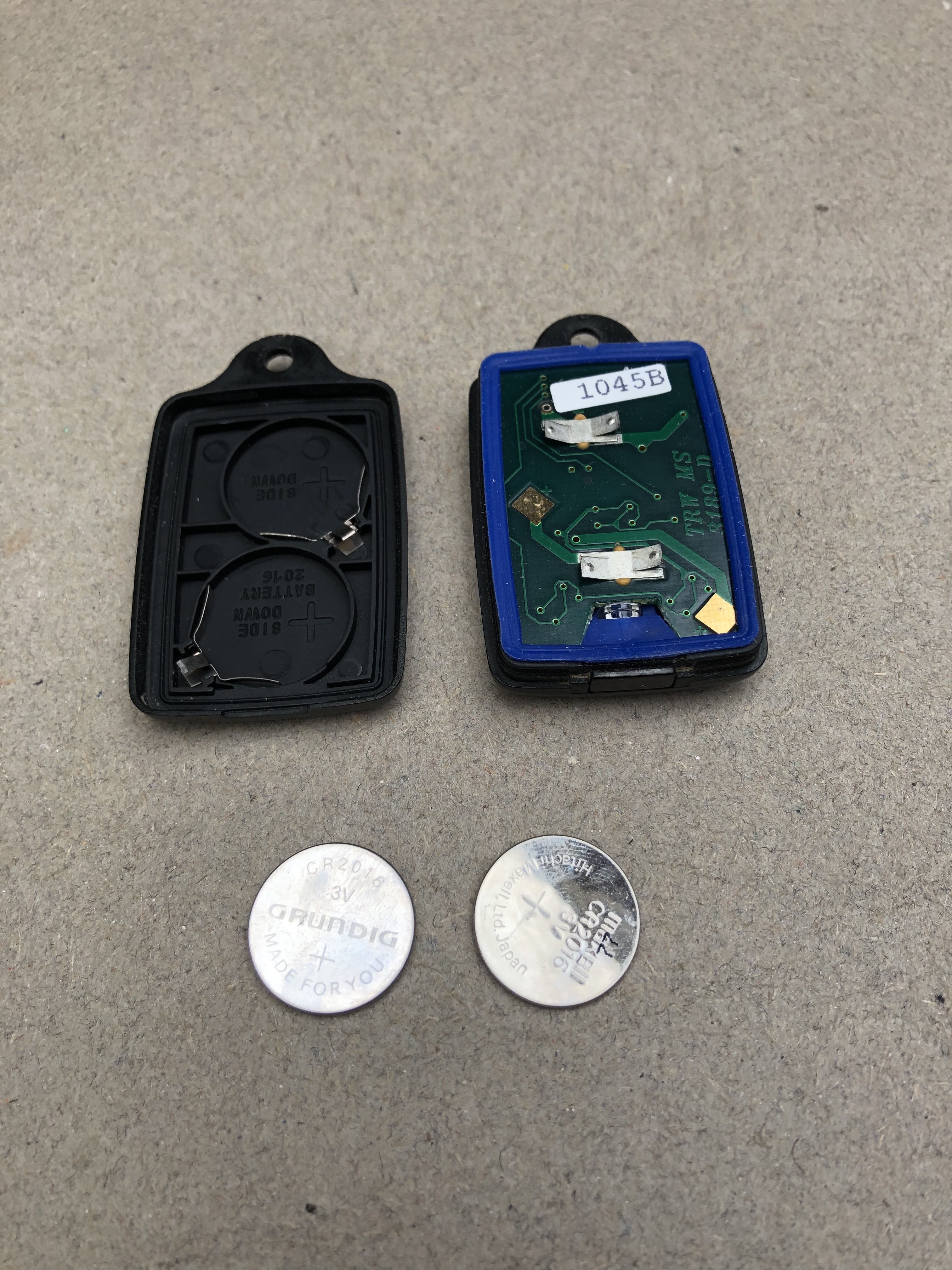

    Wechseln der Batterie in der Fernbedienung.
    Dazu entfernt man am besten die Fernbedienung vom Schlüsselbund. Die Fernbedienung dann vorsichtig mit dem Schlitzschraubendreher öffnen (oder mit den Fingern).
    Die Batterien die benötigt werden sind vom Typ CR2016.

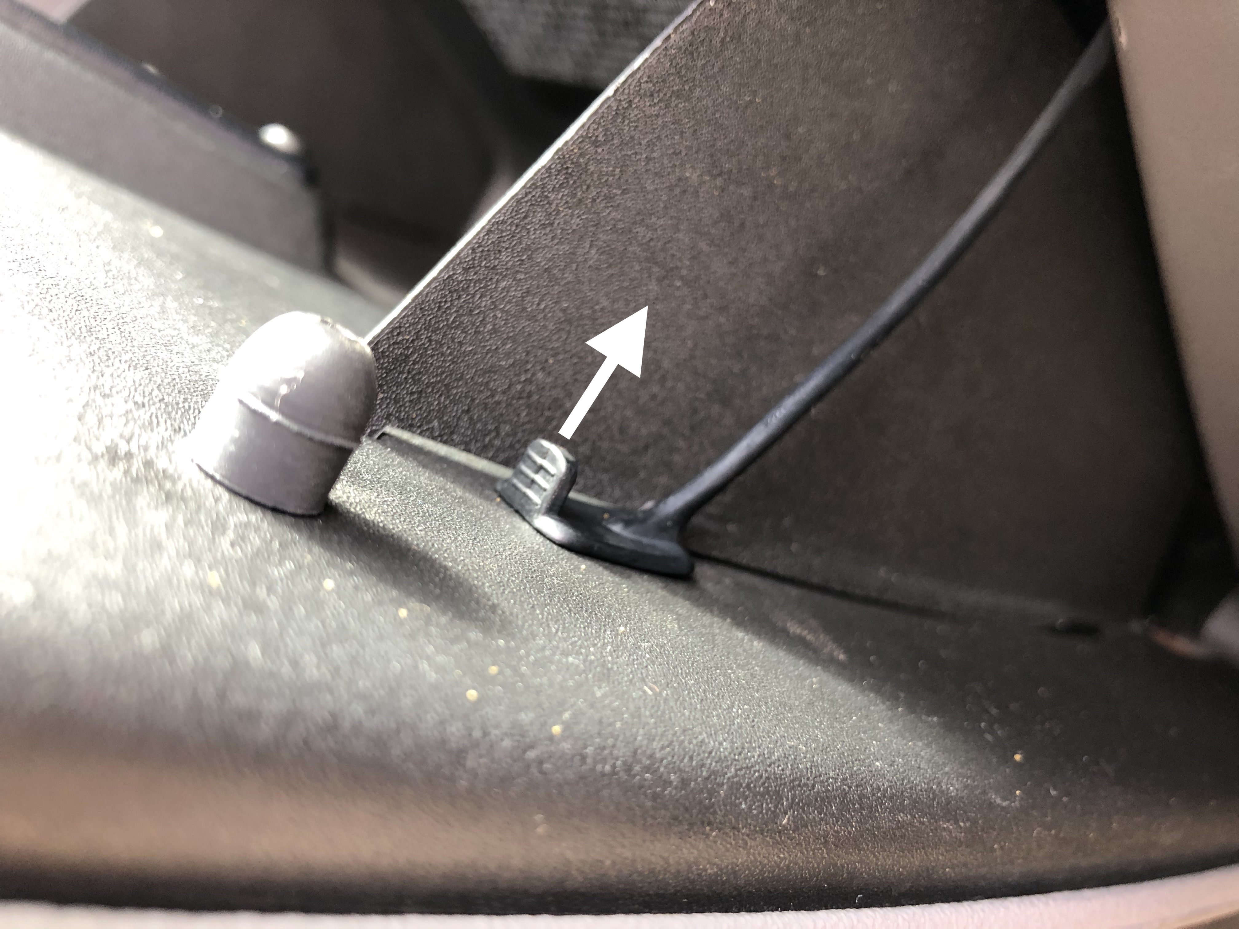

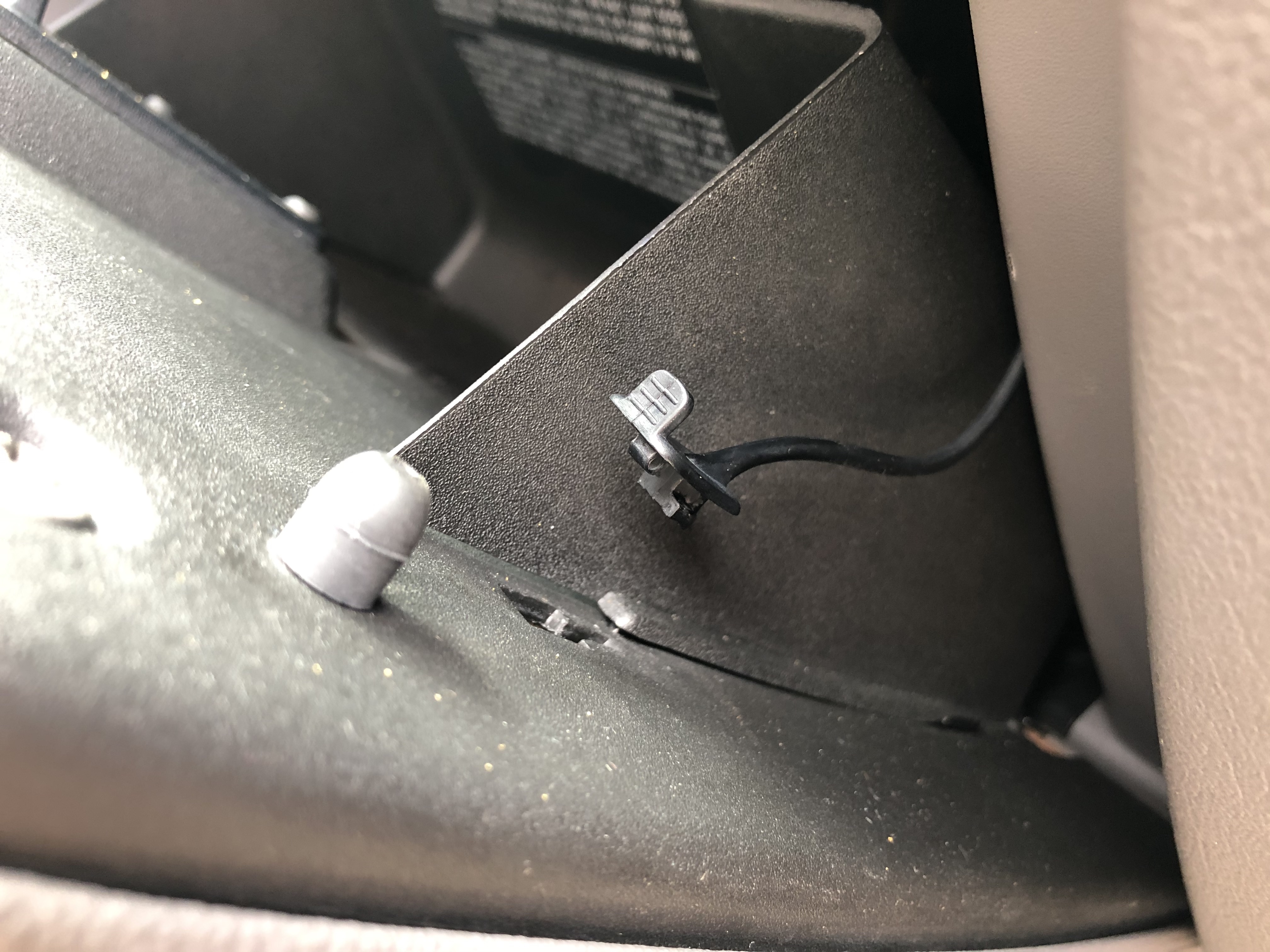

    Das ist der Infrarot-Dom, auf den muss die Fernbedienung beim ES gerichtet werden.

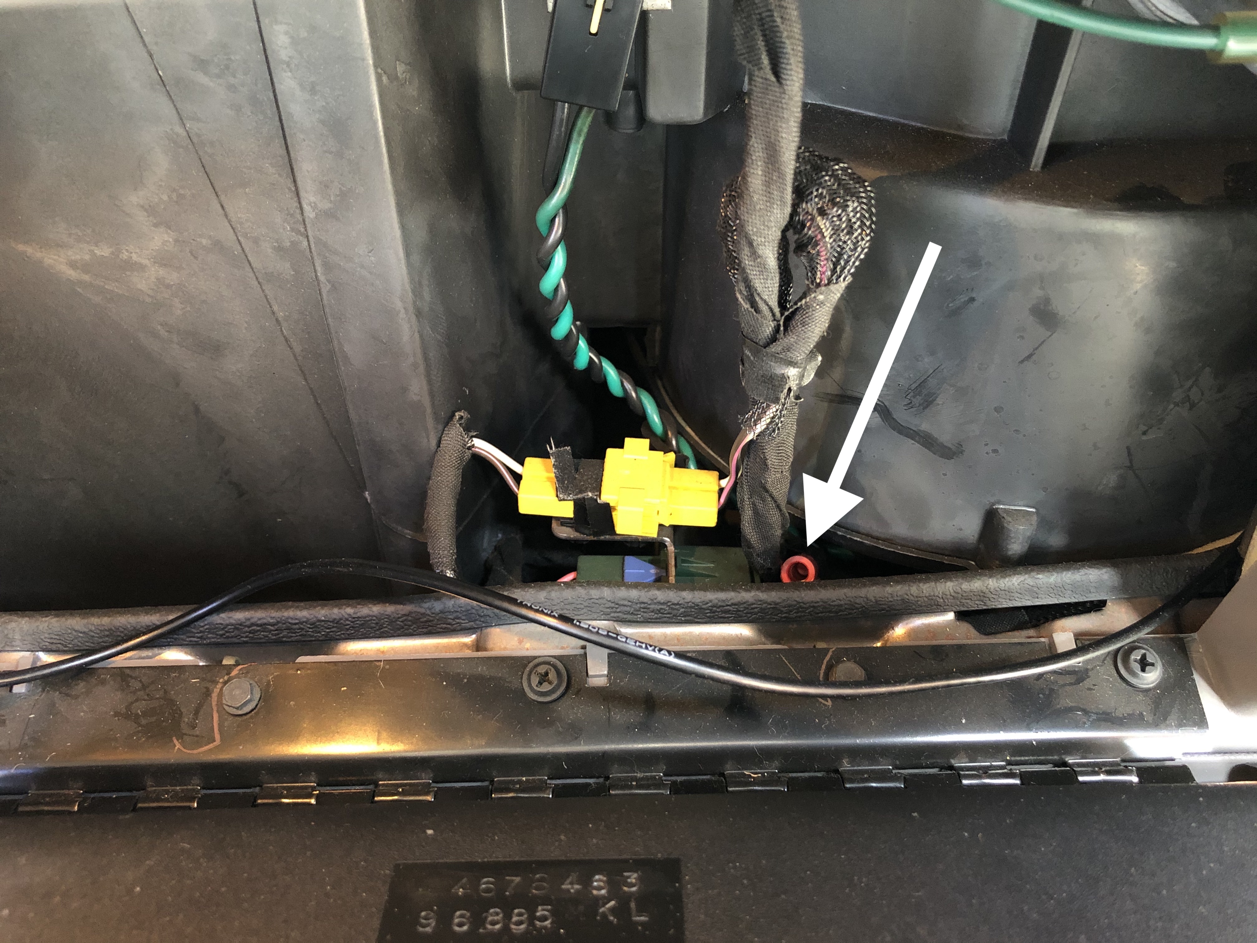

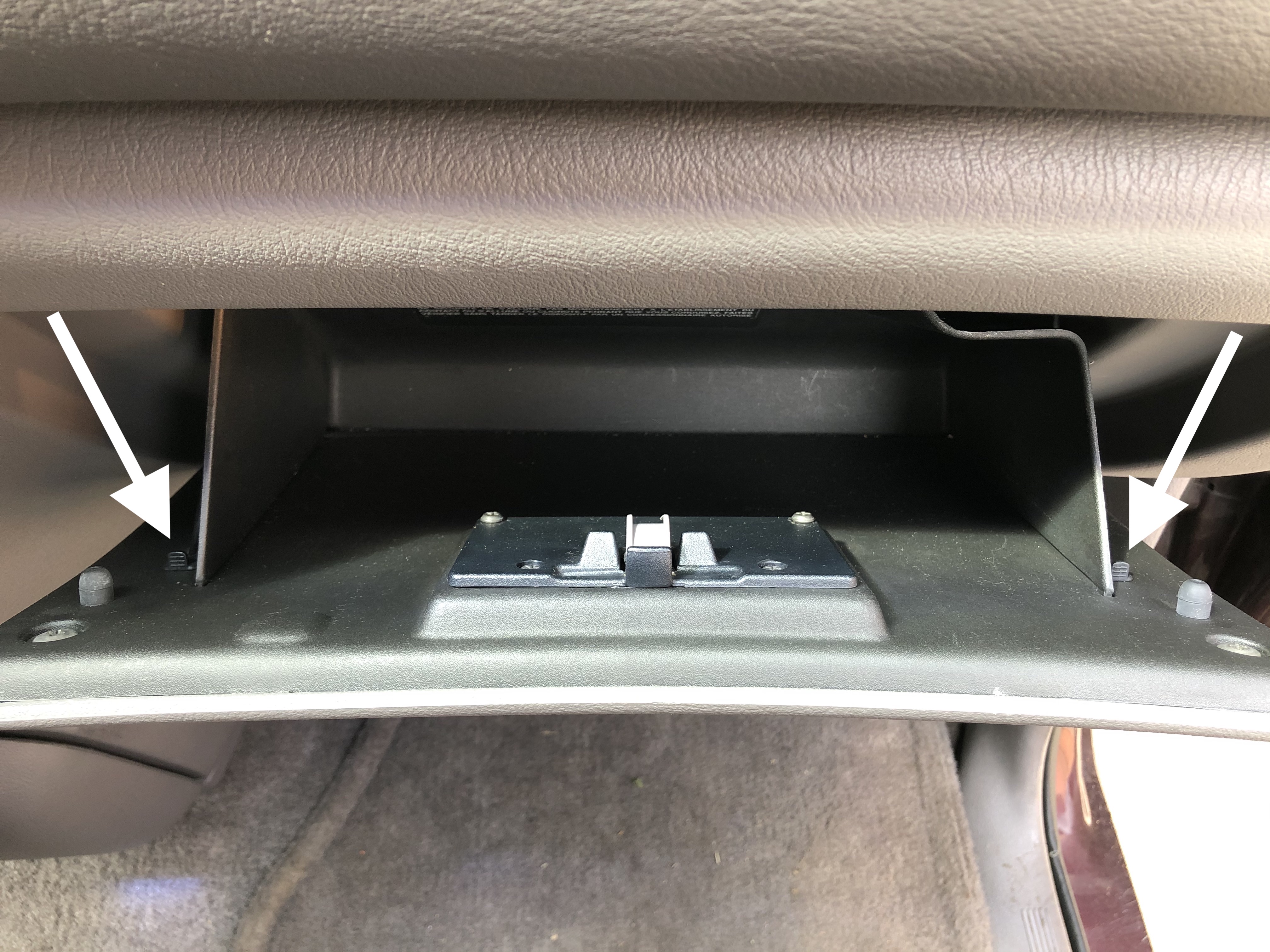

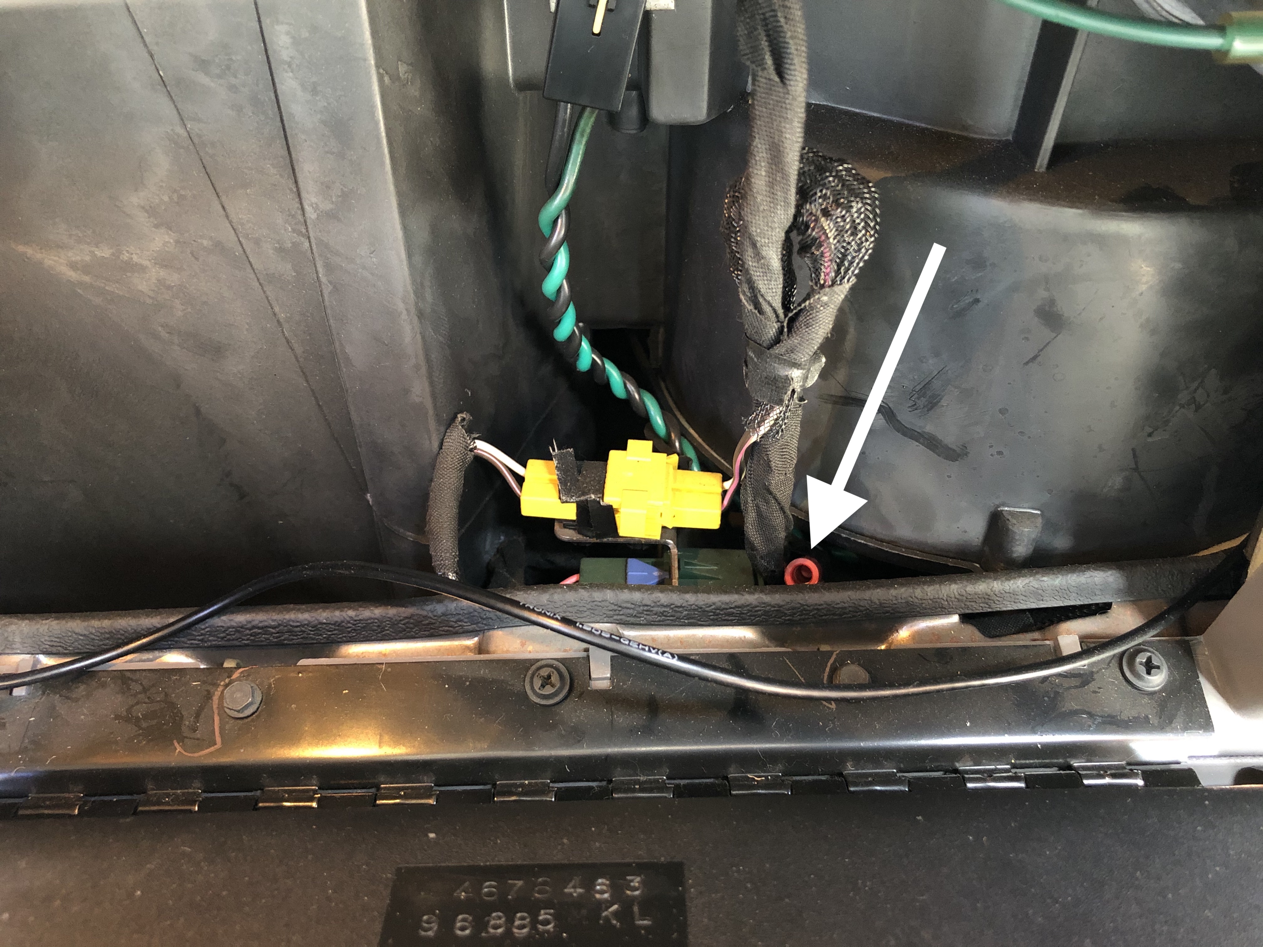

    Schritt 1:

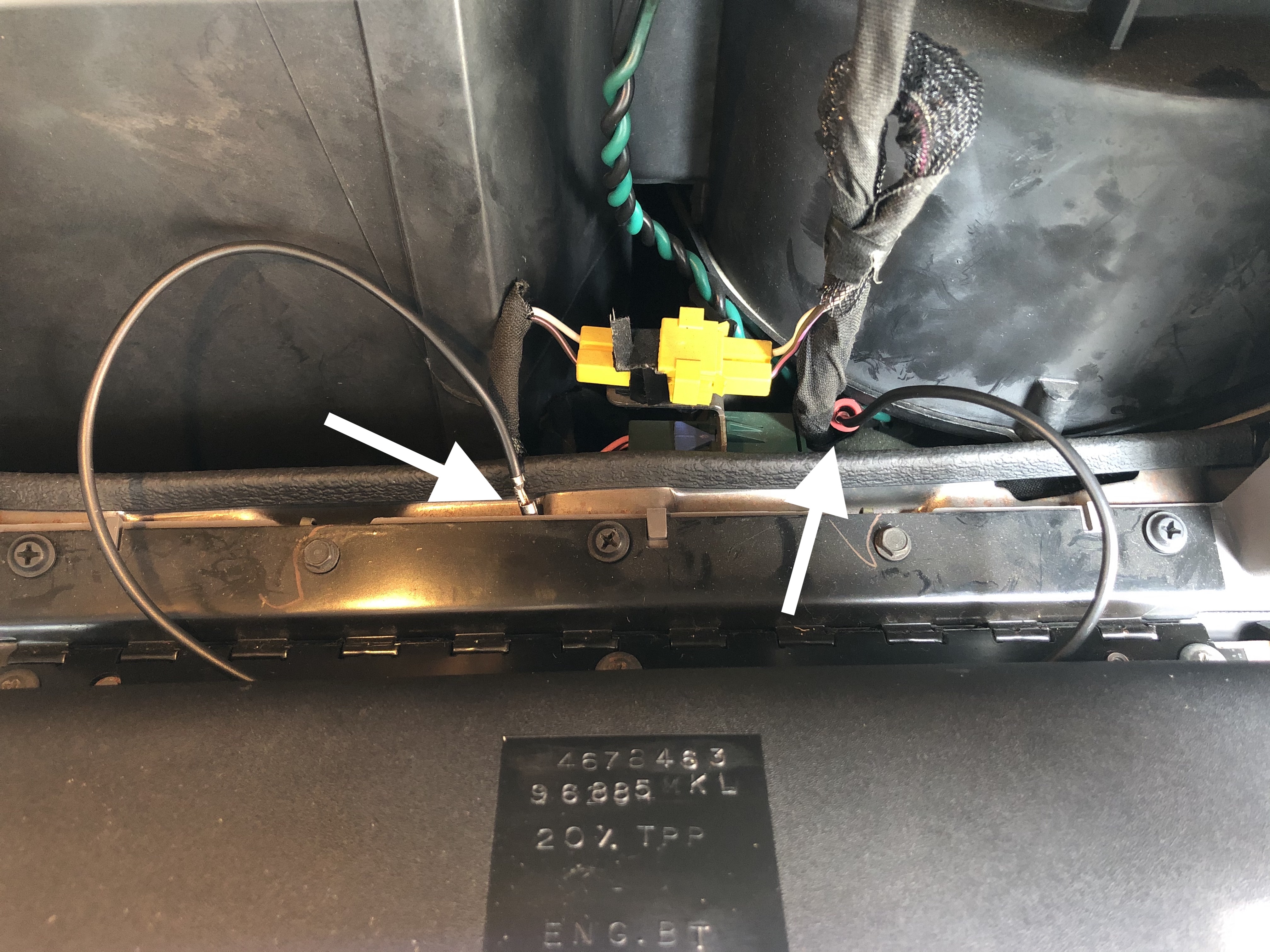

    Öffnen des Handschuhfachs.
    Die zwei Haltelaschen müssen vorsichtig gelöst werden. Das Handschuhfach kann dann weiter geöffnet werden.
    Man kann es mit dem Knie abstützen oder einfach im Scharnier hängen lassen, dabei aber nichts drauf ablegen oder abstützen.

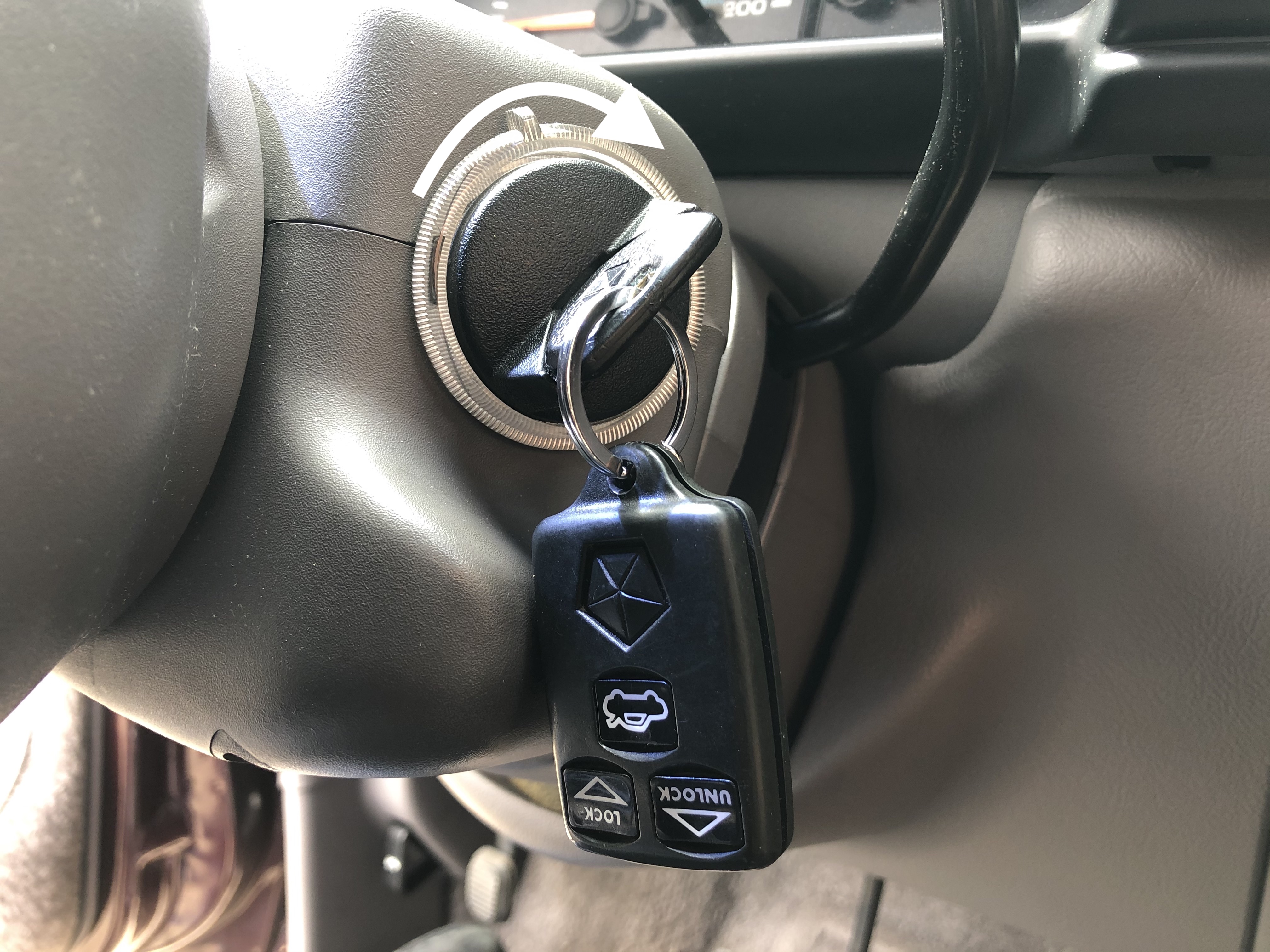

    Schritt 2:

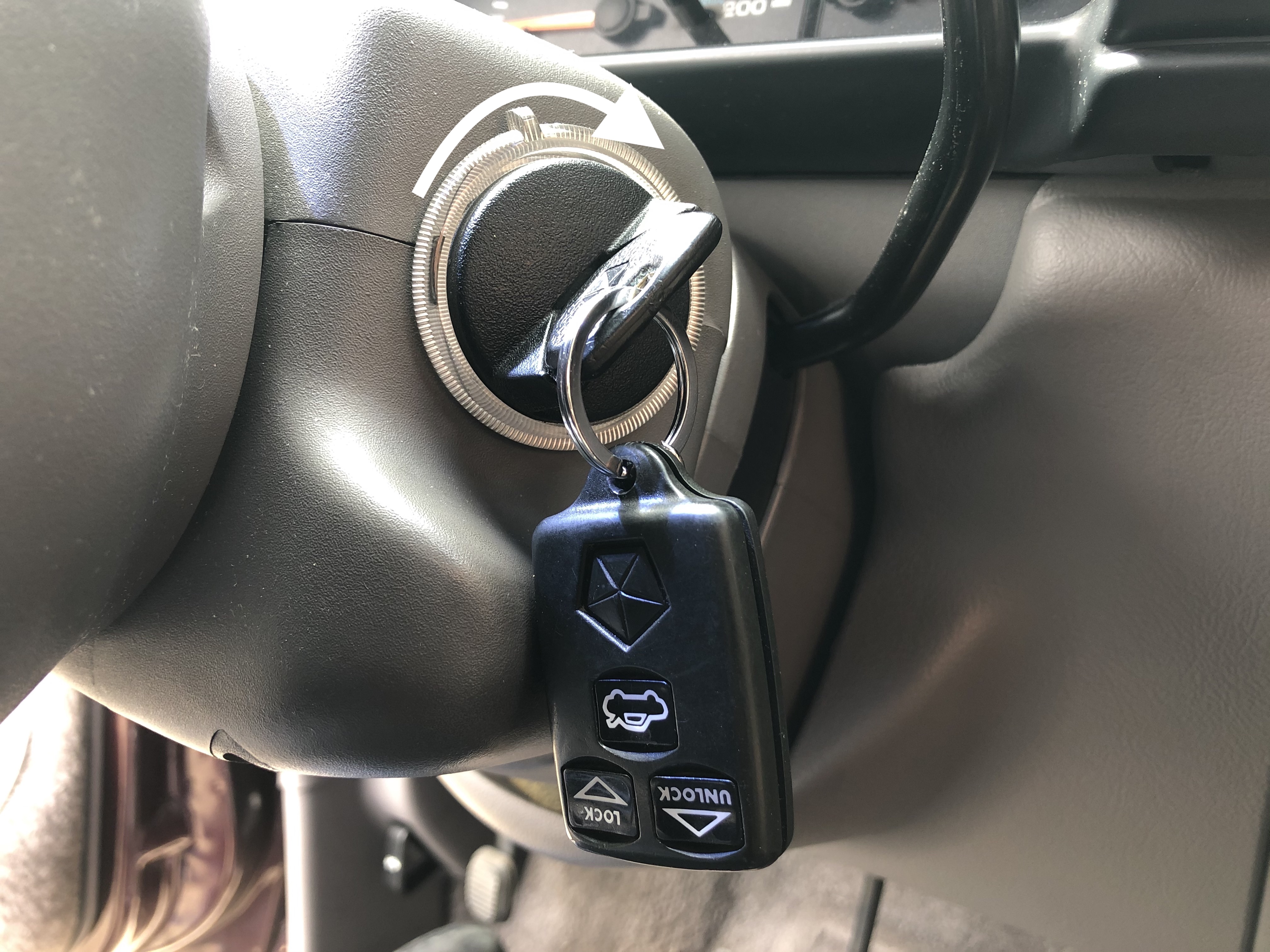

    Zündung ein.

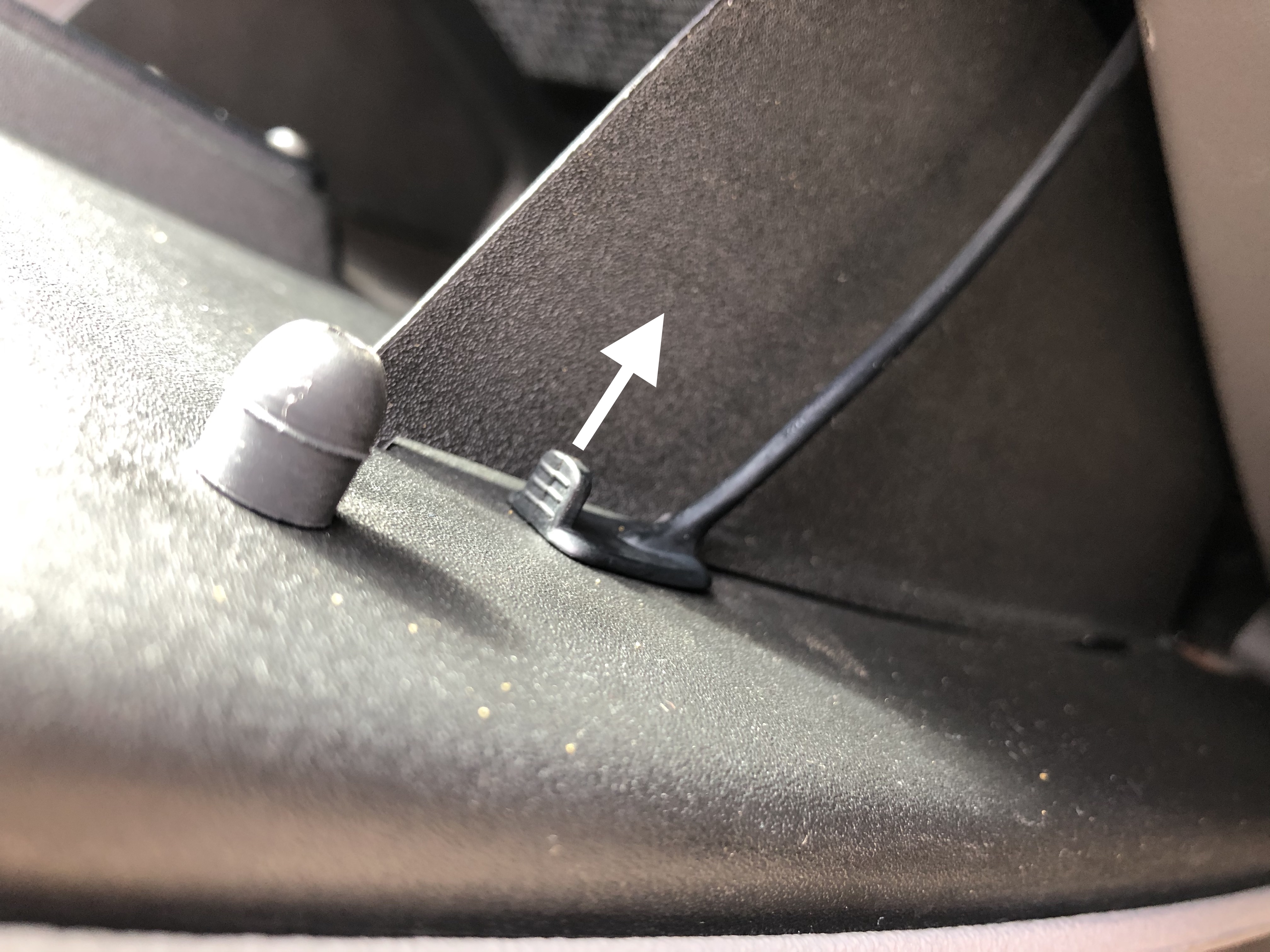

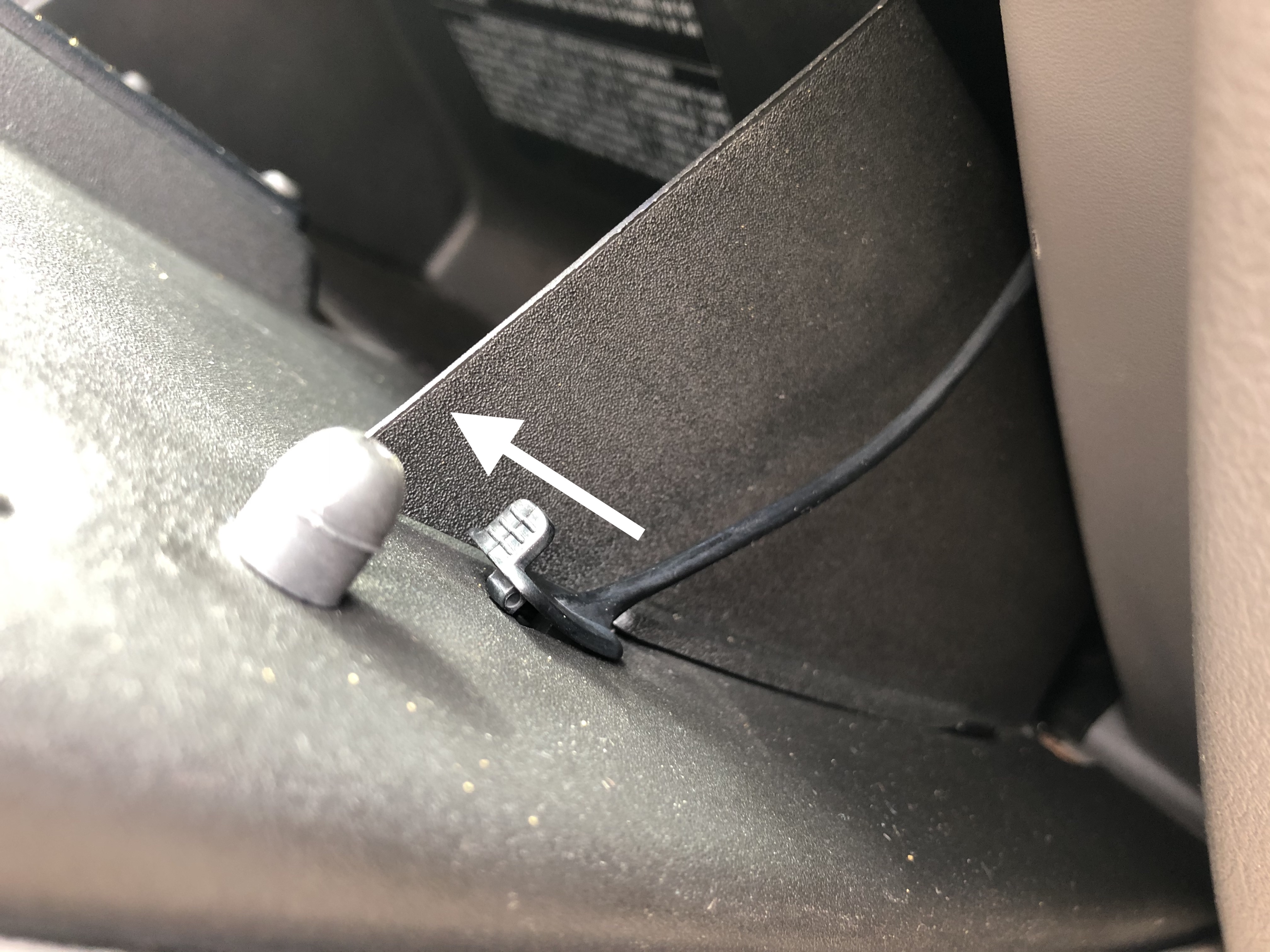

    Schritt 3:

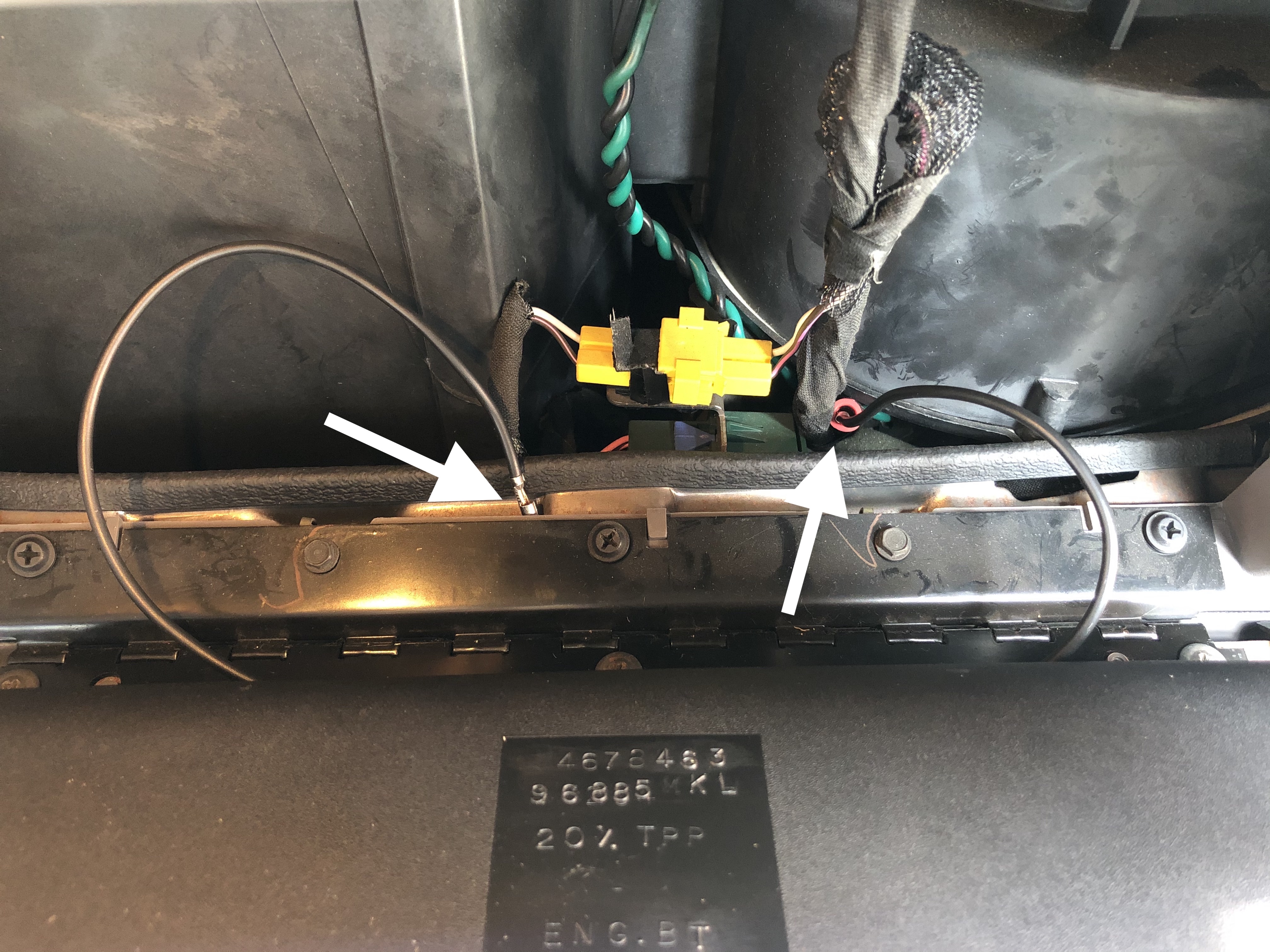

    Anlernmodus starten.

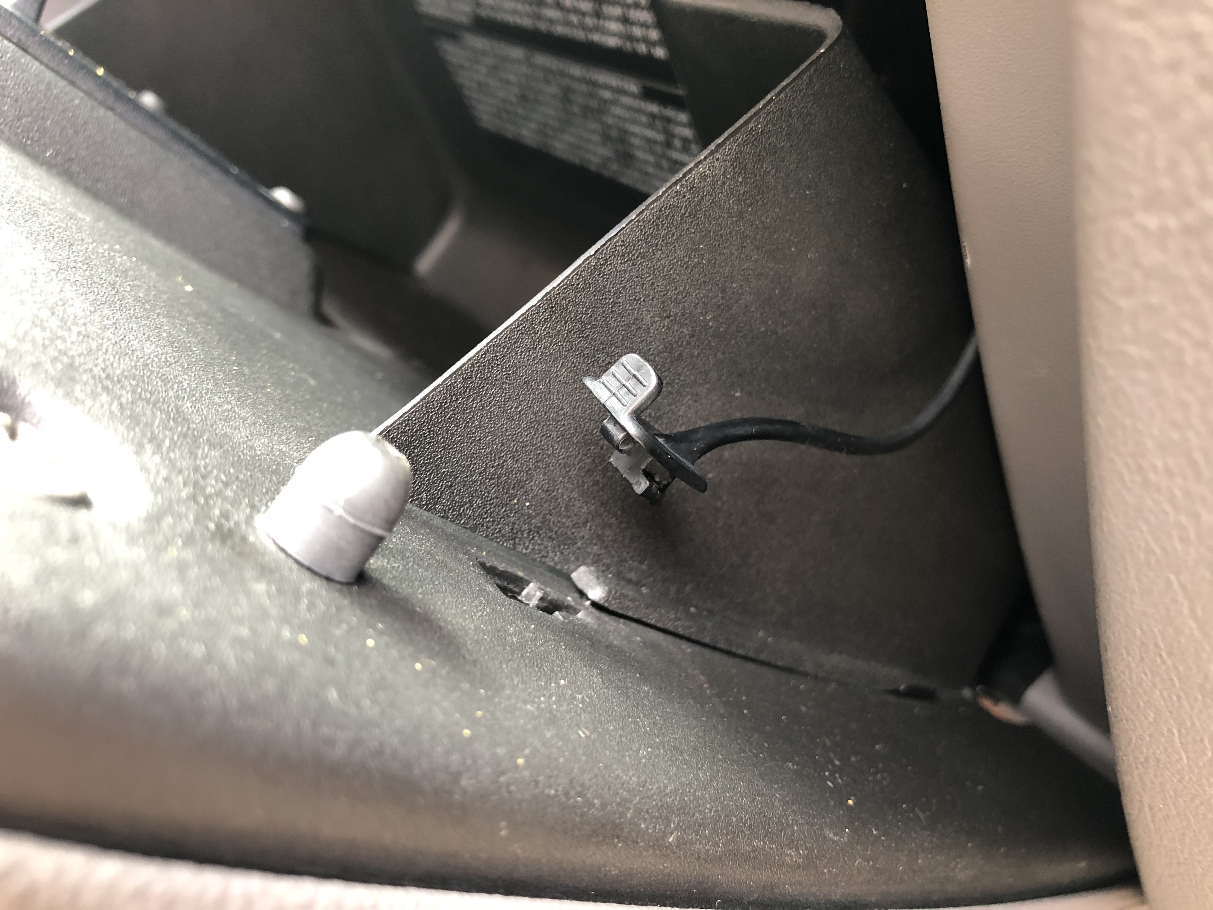

    Dieser isolierte Kontakt muss zum Starten des Anlernmodus auf Masse gelegt werden und während dessen dort verbleiben.
    Zum Beenden des Anlernmodus wird der Kontakt von der Masse getrennt.
    Hier ist ein schön gebautes Kabel dafür, aber man kann auch einfach ein Kabel mit abisolierten Enden nehmen.
    Als Masse bietet sich das Metall unter dem Scharnier des Handschuhfachs an.
    Das aktivieren des Anlernmodus wird mit einer Ver- und Entriegelung der Türen quittiert.

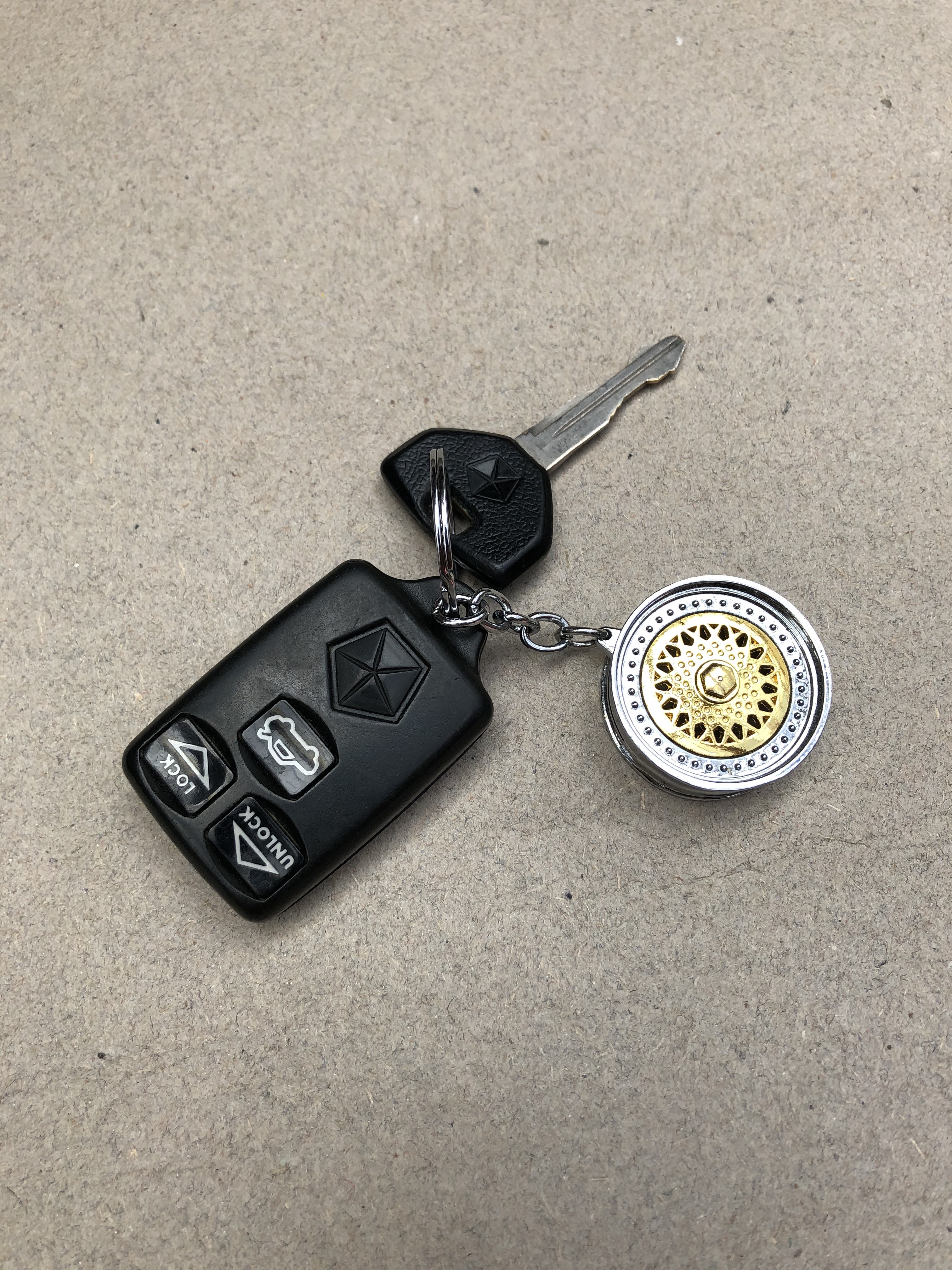

    Nach aktivieren des Anlernmodus muss auf jeder Fernbedienung eine beliebige Taste gedrückt werden.
    Das Erkennen einer Fernbedienung wird mit Ver- und Entriegeln der Türen quittiert.

    Um die Quittierung der Verriegelung zu deaktivieren muss im Anlernmodus auf einer Fernbedienung 3x LOCK - UNLOCK gedrückt werden.

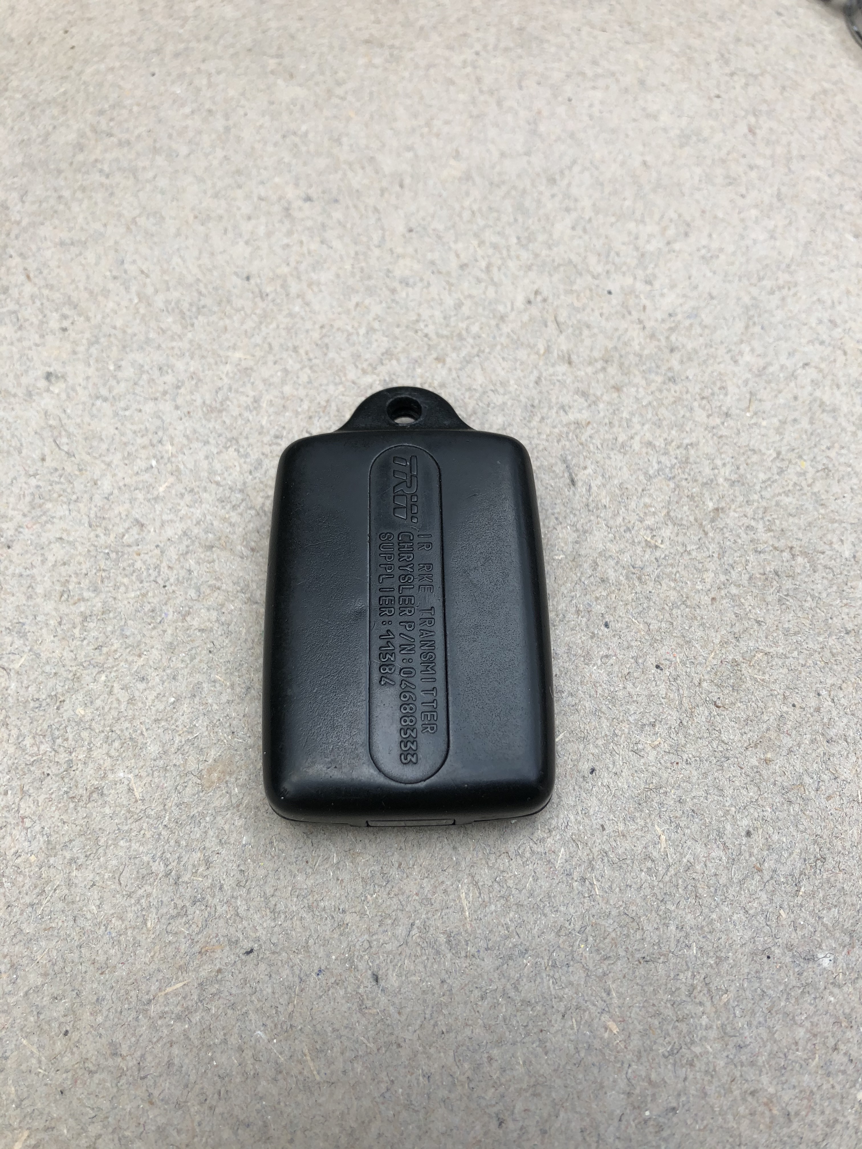

    hab mir jetzt eine Fernbedienung über eBay bestellt, befürchte aber das es eine Funkversion ist die bei meinem 94er Voyager mit Infrarot nicht funktionieren wird. Kann mir jemand sagen wo ich eine Infrarot Funkverbedienung herbekomme?
    Danke um Voraus
    LG
  • Guten Morgen,
    Die Teilenummer für die europäische Fernbedienung ist 04688333. Die Null vorne kann/muss man schonmal weglassen.
