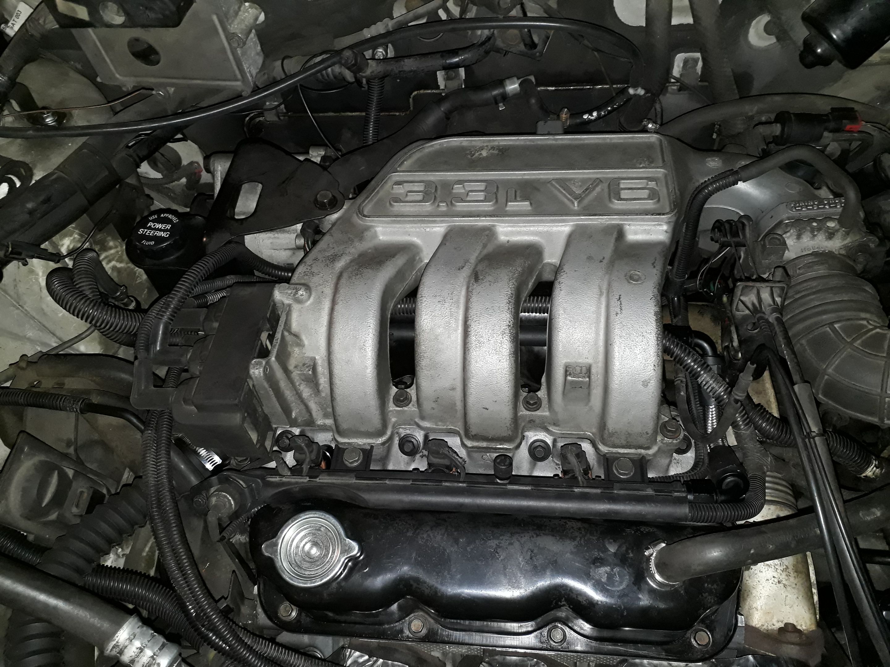

  • So ich komme gerade aus der Werkstatt und habe das Gefühl, dass dieses Fahrzeug einfach nicht von mir gefahren werden will...
    Das Positive zuerst: Die Rail ist super dicht und arbeitet vernünftig.
    Nun zum Rest: Das Fahrzeug zieht immer noch irgendwo Wasser in den Brennraum. Das Steuergerät legt weiterhin Fehler 51 (Verbrennung zu mager ab)
    Das Getriebe gibt logischerweise auch immer noch diese komischen Klack-Geräusche von sich.
    Ich habe das Kühlsystem 2 mal gespült, um mal den ganzen alten Schmodder heraus zu bekommen, dabei hat sich anscheinend beim letzen ablassen etwas in dem Ablassventil am Kühler verklemmt, jedenfalls bekomme ich das Ventil nicht mehr dicht, es tropft immer ein bisschen.
    Außerdem hat beim ersten Anlassen noch der Klimakompressor komische Geräusche gemacht....
    Ich glaube, ich gebe auf...............

  • Gestern habe ich den Wagen ohne HU wieder zurück geholt, da mir die Werkstatt Bescheid gegeben hat, dass sie auch diese Woche nicht dazu kommen den Karren mal zu untersuchen -.- Ich habe jetzt also bis zum 20.06 Zeit, um den Fehler zu finden.
    Als erstes habe ich gestern noch den Fehlerspeicher ausgeblinkt.
    Es ist Fehler 13 "MAP sensor signal not changing" hinterlegt.
    Nur komisch dabei ist, dass im Hanbuch steht, dass dieser Fehler die Motorkontrollleuchte aktivieren würde. Sie leutet während der Fahrt aber nicht.
    Leider hatte ich gestern keine Zeit mehr in der Werkstatt weiter danach zu suchen.
    Im Internet habe ich gefunden, dass es durchaus der KLR von GAT sein kann... ich werde das nächste mal den KLR Stromlos setzen, mal sehen ob damit der Fehler weggeht und die Unterdruckschläuche kontrollieren.
    Ansonsten wollte ich noch den Benzindruck und die Lambdaregelung überprüfen, viel mehr fällt mir dann aber auch nicht ein, warum meine CO2 Werte soviel zu hoch sind.
    Gibts noch Tips eurerseits?

  • Danke für den Tip mit dem MAP-Sensor, aber ich denke der Fehler lag entweder an der schwachen Batterie, da ist er einmal beim Startvorgang abgestorben oder am falsch verkabelten KLR, der dann wahrscheinlich einfach mal während des Startvorgangs das Ventil geöffnet hat.
    Der Wagen lief in der Zwischenzeit ca 15mal und meistens länger als 10min und es wurde kein neuer Fehler abgelegt.
    Gestern habe ich die Lambda nochmal getauscht, beide senden das gleiche Signal, fast dauerhaft 0,8-0.9V. Beim plötzlichen und ruckartigen öffnen der Drosselklappe fällt der Wert mal auf 0,5V aber auch nicht weiter, danach regelt er sehr schnell wieder auf 0,9V :-/
    Überprüft habe ich das ganze sowohl mit einen kleinem Oszi, als auch mit dem Multimeter.
    Also deckt sich die Sache mit dem Ergebniss der AU: Die Karre läuft nach wie vor dauerhaft zu fett.
    Was habe ich bisher kontrolliert:
    Unterdruckschläuch --> scheinen alle dicht.
    Unterdruck an der Ansaugbrücke --> recht konstant bei -0.6 - -0.8bar
    PCV Ventil --> funktioniert wie beschrieben
    Lambdasonde --> liefert glaubhafte Werte
    Meine Ideen, was ich noch machen könnte:
    Tausch des Benzindruckreglers --> habe ich leider keinen und gibts auch nur noch bei Rockauto
    Kontrolle des Benzindruckes --> muss ich mir erstmal ein Adapter bauen oder so ein kleinen Testerkoffer kaufen
    Tausch des MAP Sensors --> habe ich auch keinen da. weiß jemand welche Spannungen er ausgeben sollte, dann kann ich die nochmal prüfen
    Kontrolle des EGR Ventils --> habe gelesen, dass ein offenes EGR Ventil auch zu fetten Gemisch führen kann.
    Tausch der Einspritzventile --> Im Zuge der Motorregeneration wurden 6 neue EVs verbaut TYP SMP FJ210 Kann es sein, dass die doch nicht für den 3.3er geeignet sind? Das zu testen bedeutet wieder, Rail ausbauen -.-
    Was mich wundert: Warum wird das Gemisch nicht abgemagert, wenn die Lambdasonde dauerhaft fett meldet ?!
    Ich würde ja verstehen, wenn das PCM an seine Regelgrenzen kommt und damit einen Fehler ablegt, aber es sieht für mich so aus, als ob es gar nicht versucht wird abzumagern :-/
    Den Kat habe ich somit erstmal aus dem Verdacht genommen, solange ich an der Lambdasonde kein "optimales" oder mageres Gemisch messe.
