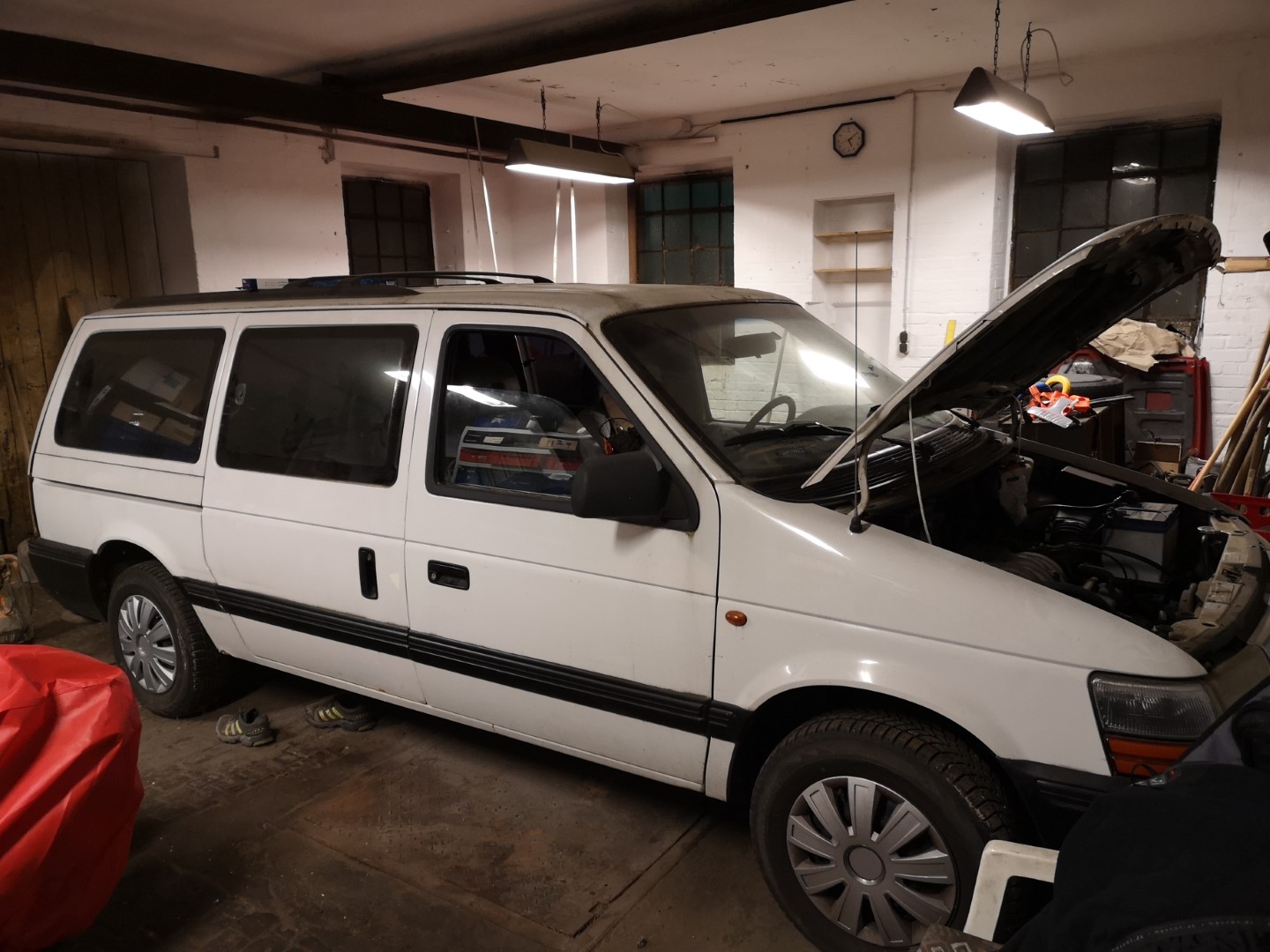

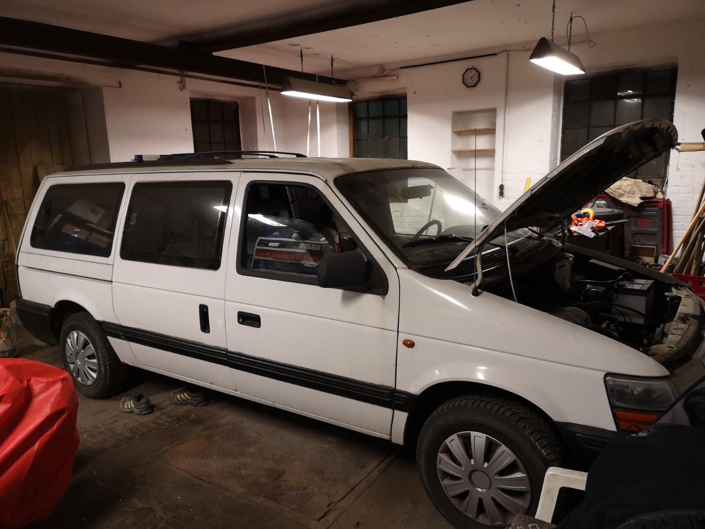

  • Soo dann möchte ich diese Stelle mal für mein Projekt beanspruchen.
    Gestern habe ich mir mal kurz Zeit genommen um mein Schiff zu begutachten, was denn noch alles auf mich zu kommt um die begehrte Plakette wieder zu erlangen.
    Gekauft habe ich den Wagen um ihn vor dem Export zu beschützen, denn ich denke dafür ist der Zustand noch viel zu gut.
    Das war Juni 2018 mit 347tkm. Die HU ist seit 2016 abgelaufen. Ich bin der 3te Besitzer, wobei der Vorbesitzer den Wagen nur für eine Fahrt zur Ostsee und zurück hatte, also quasi erste Hand.

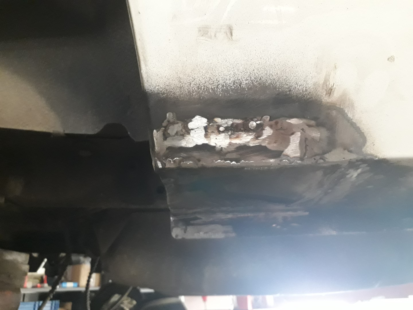

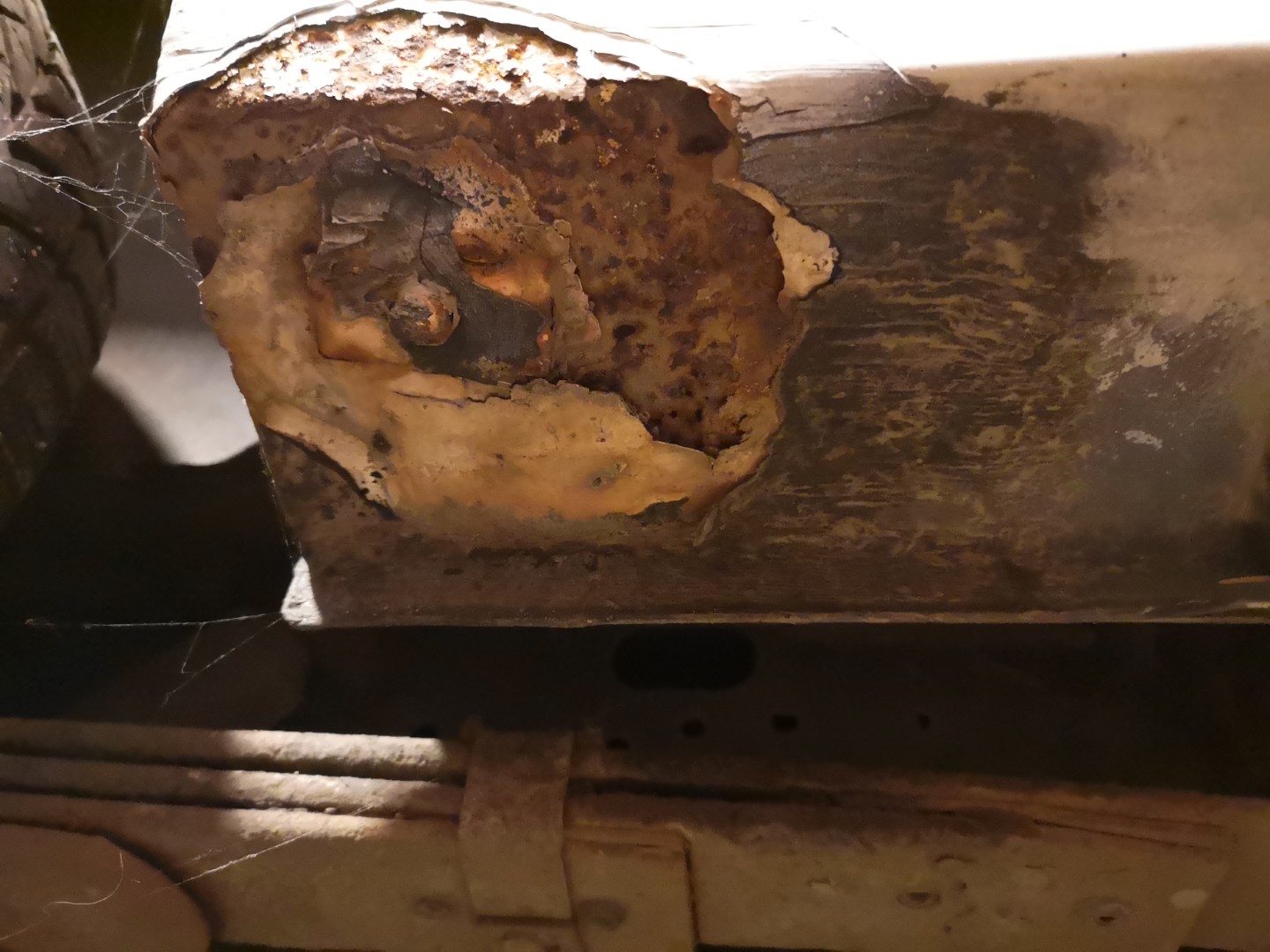

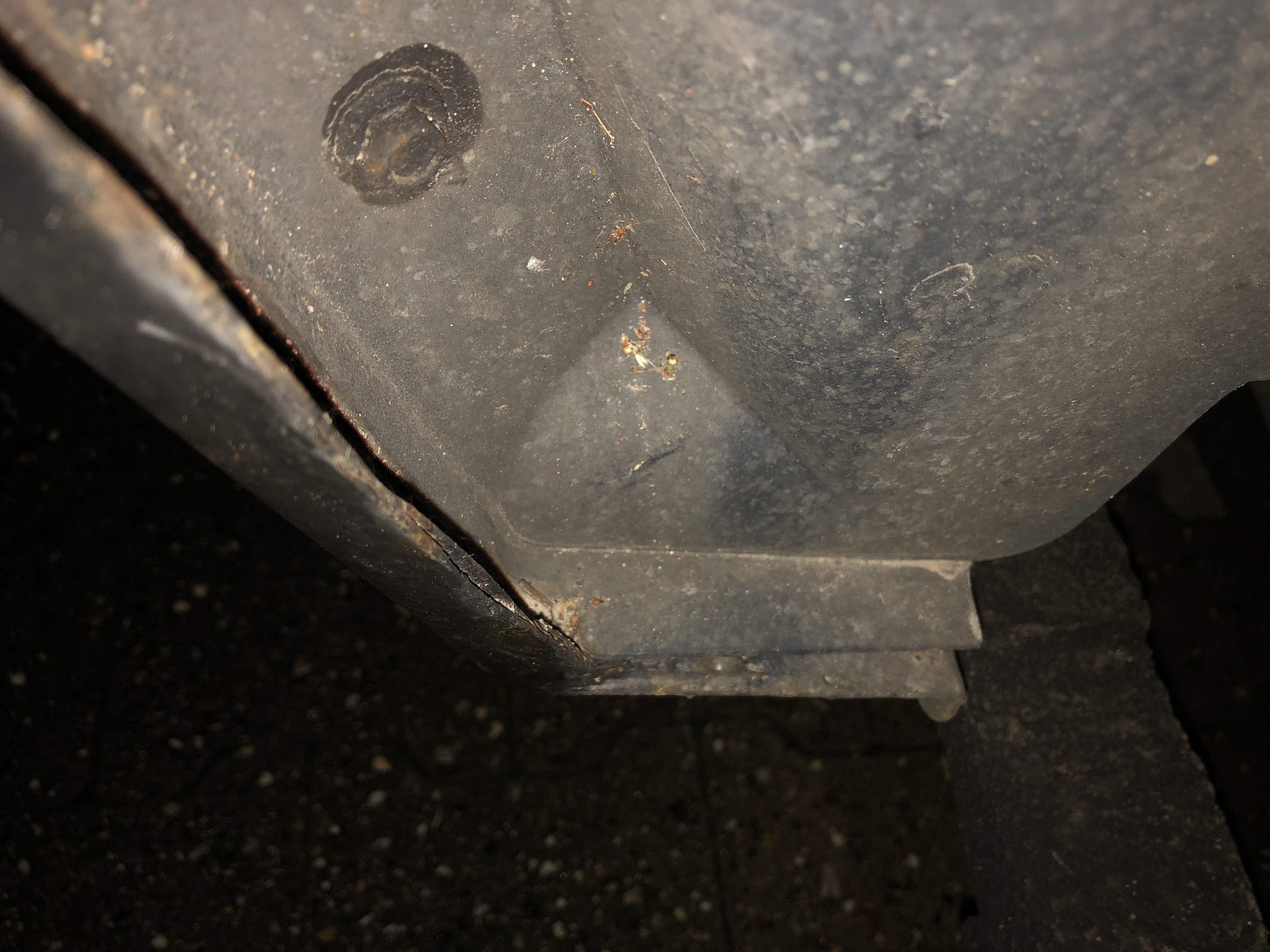

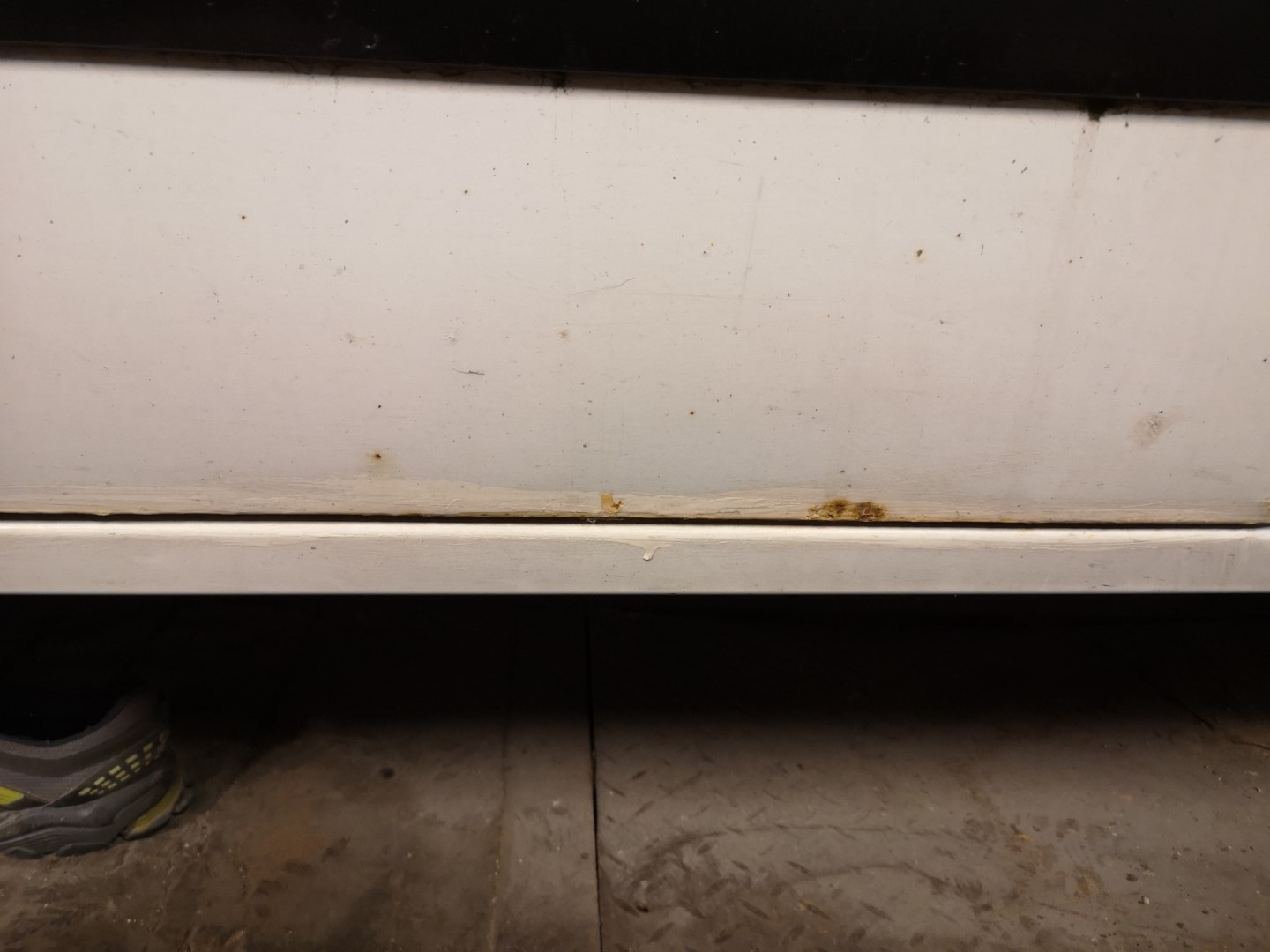

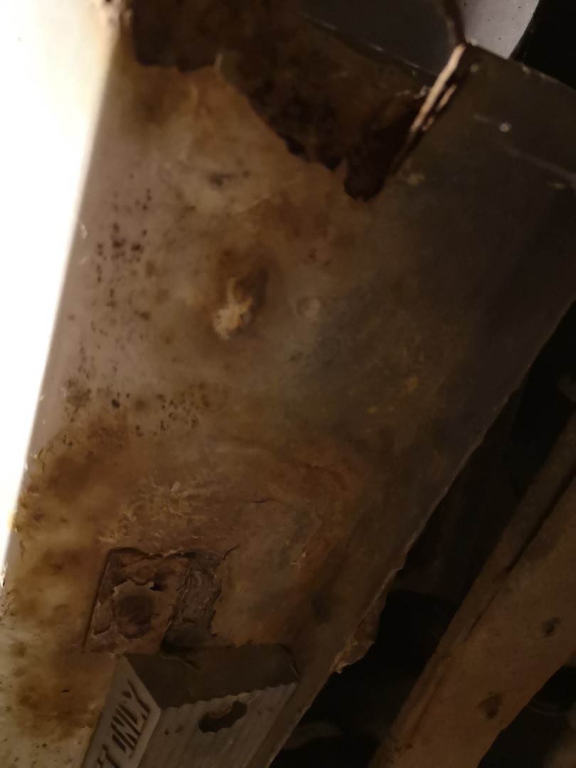

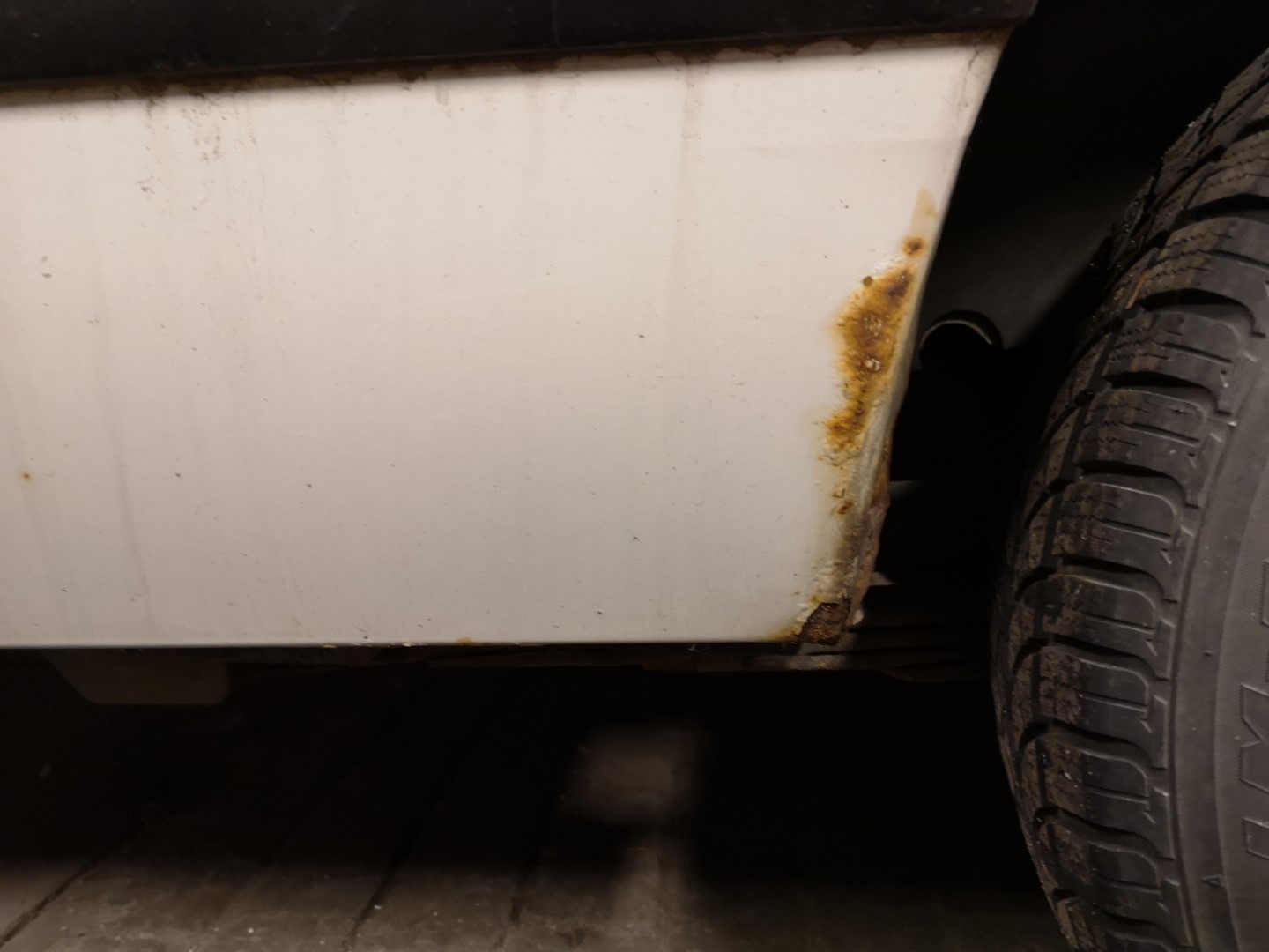

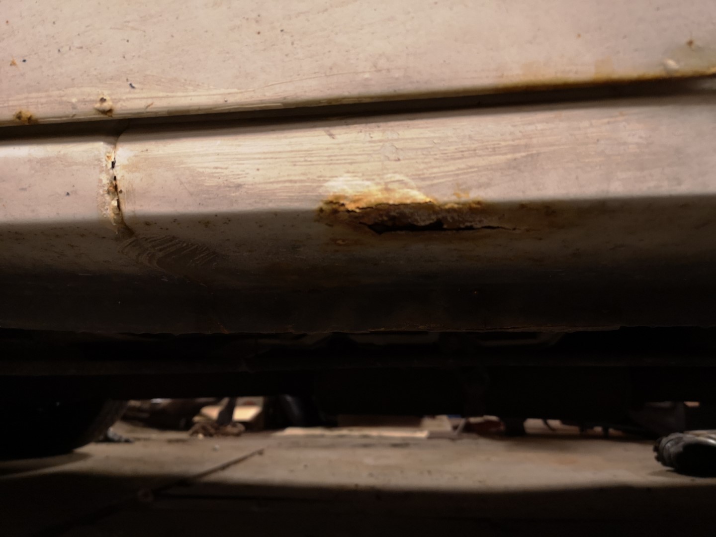

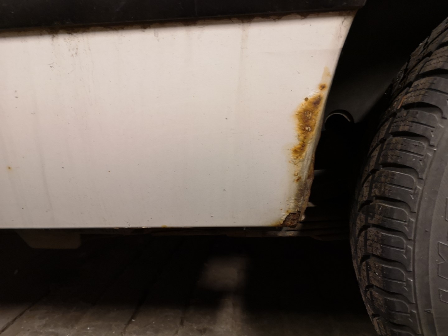

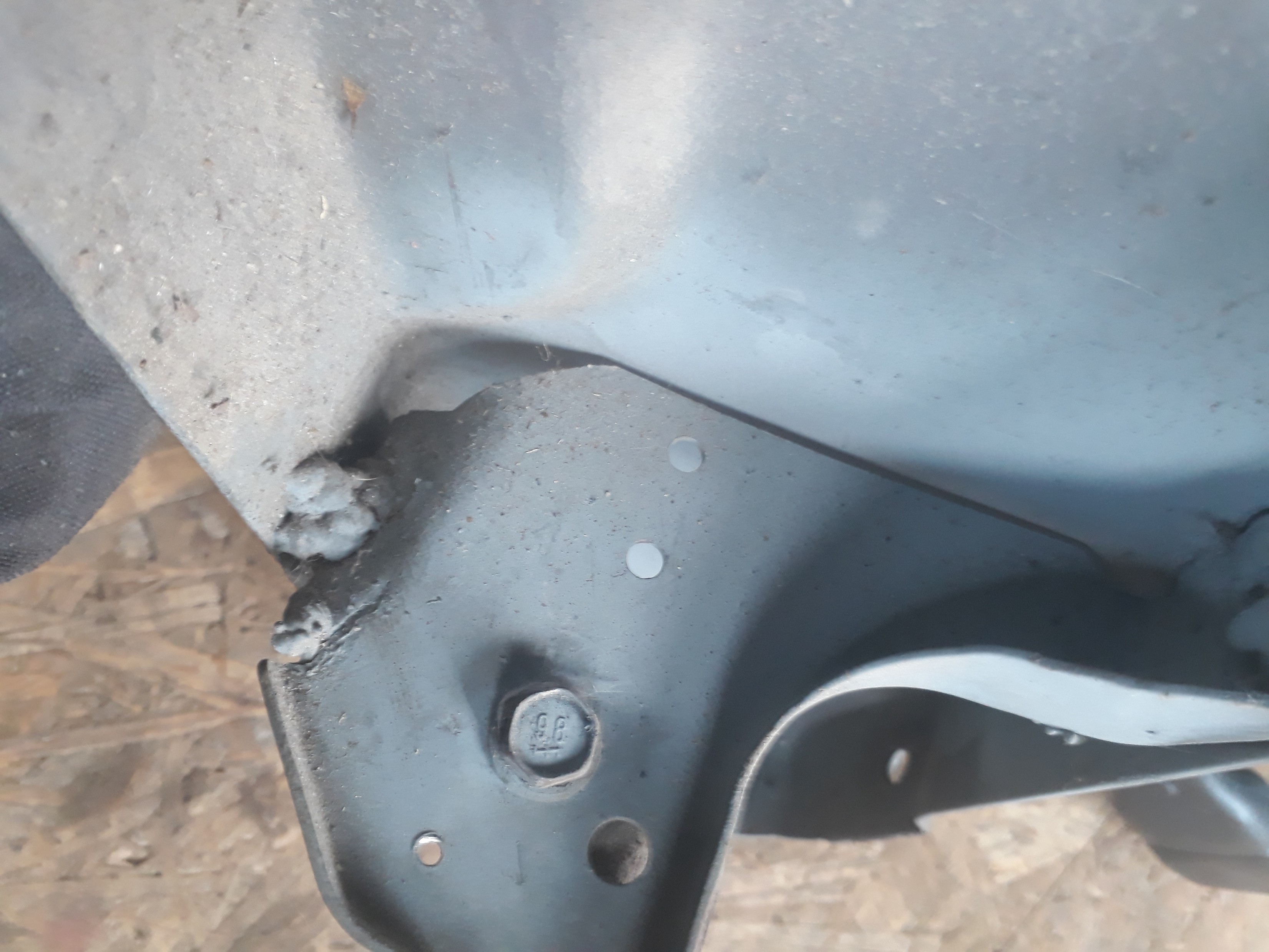

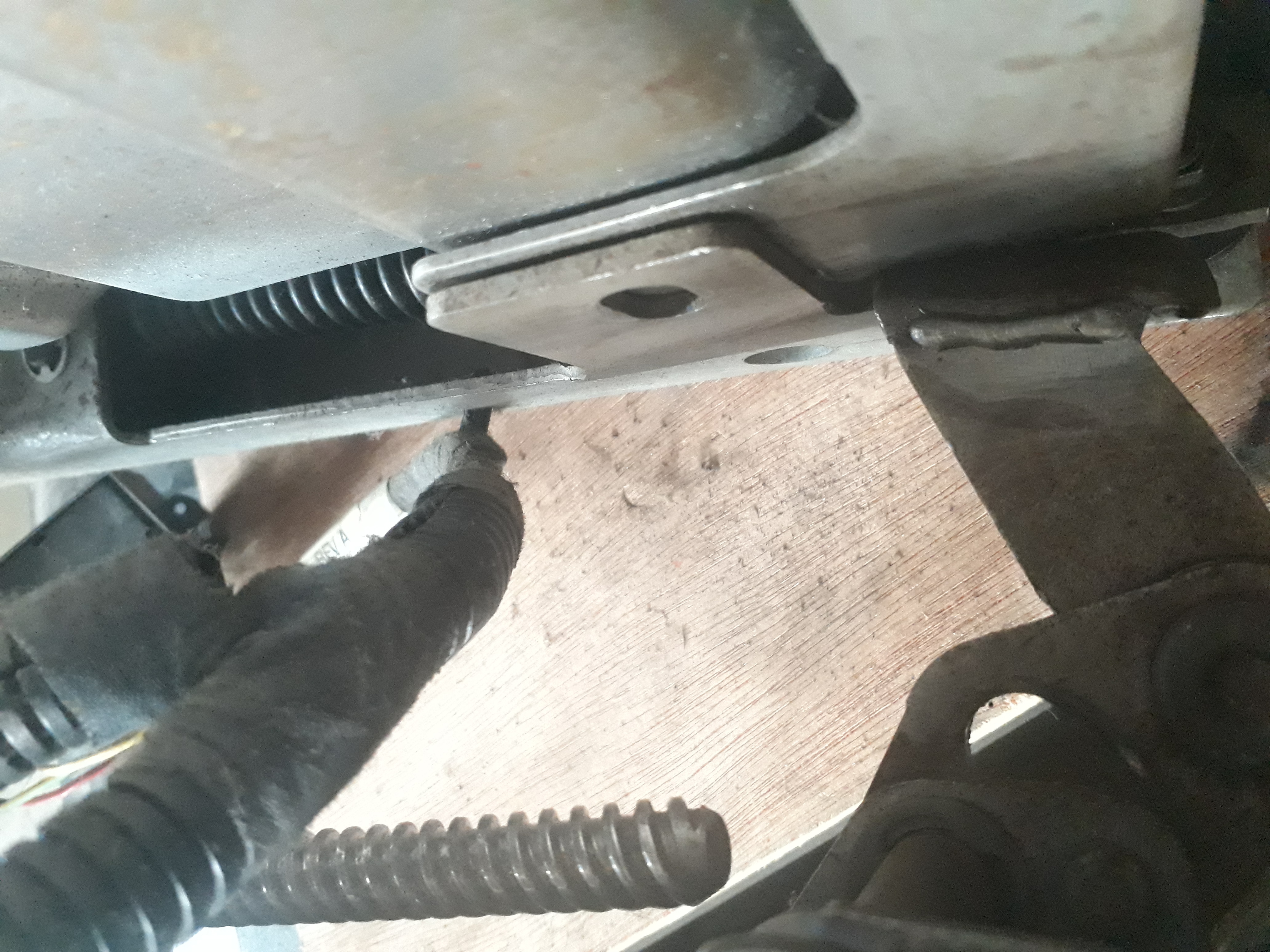

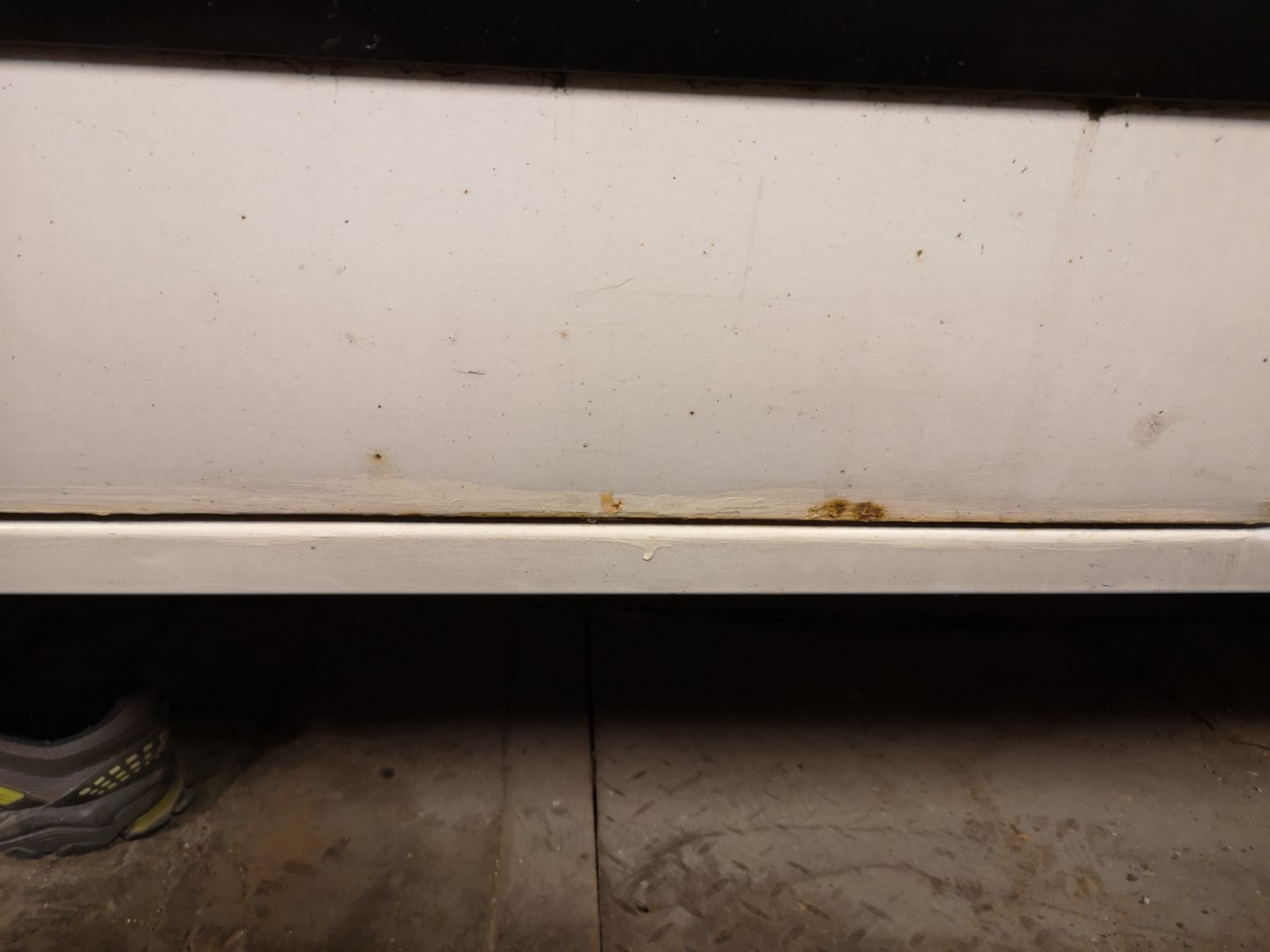

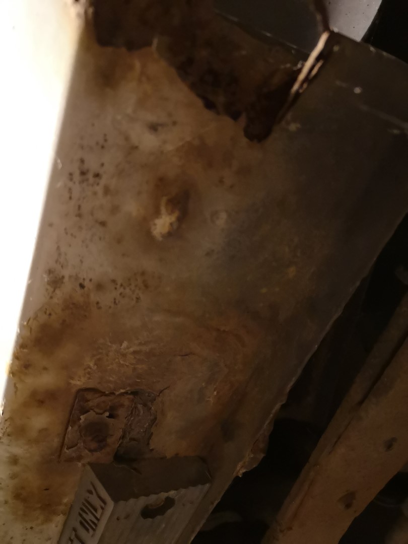

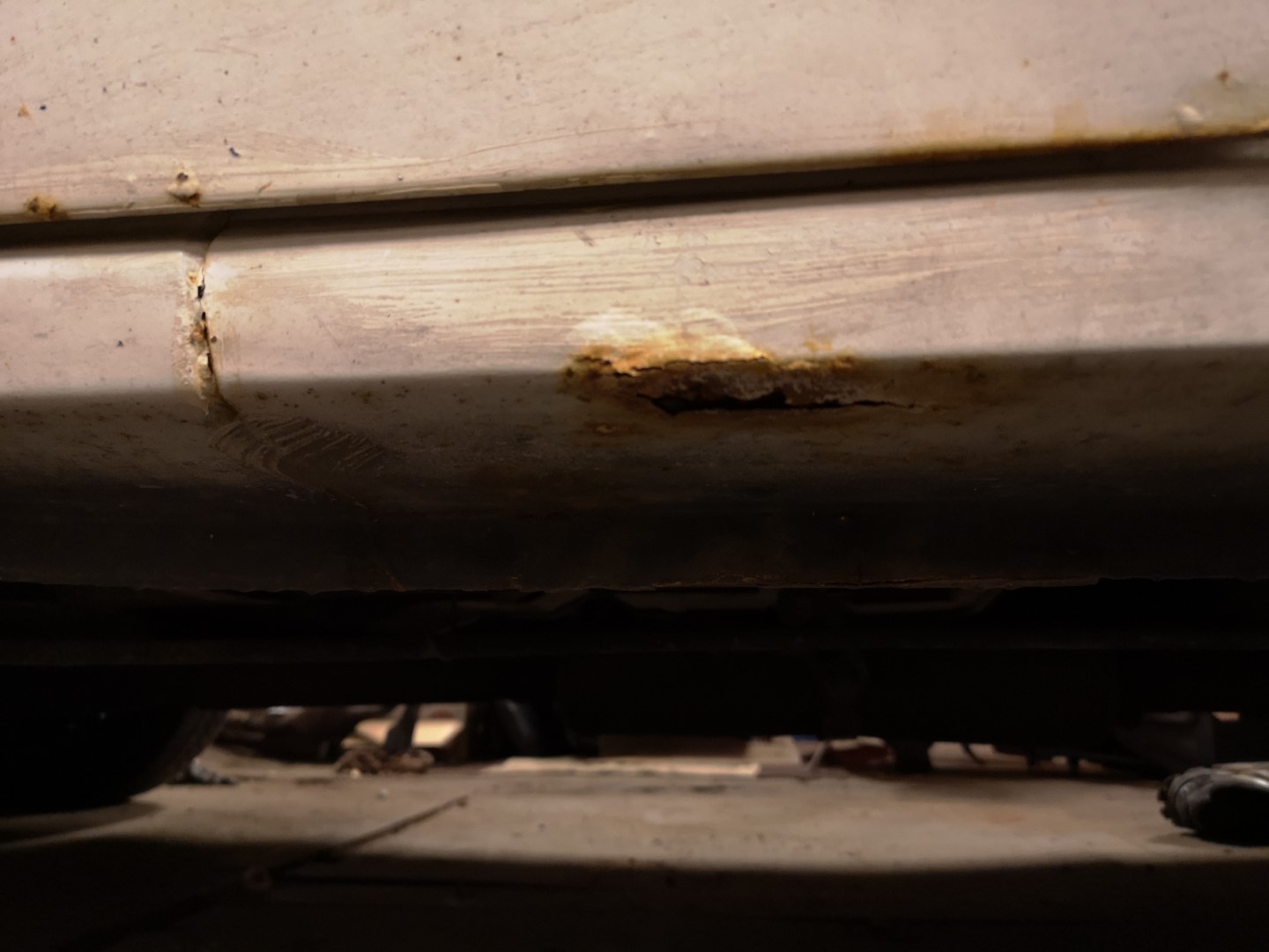

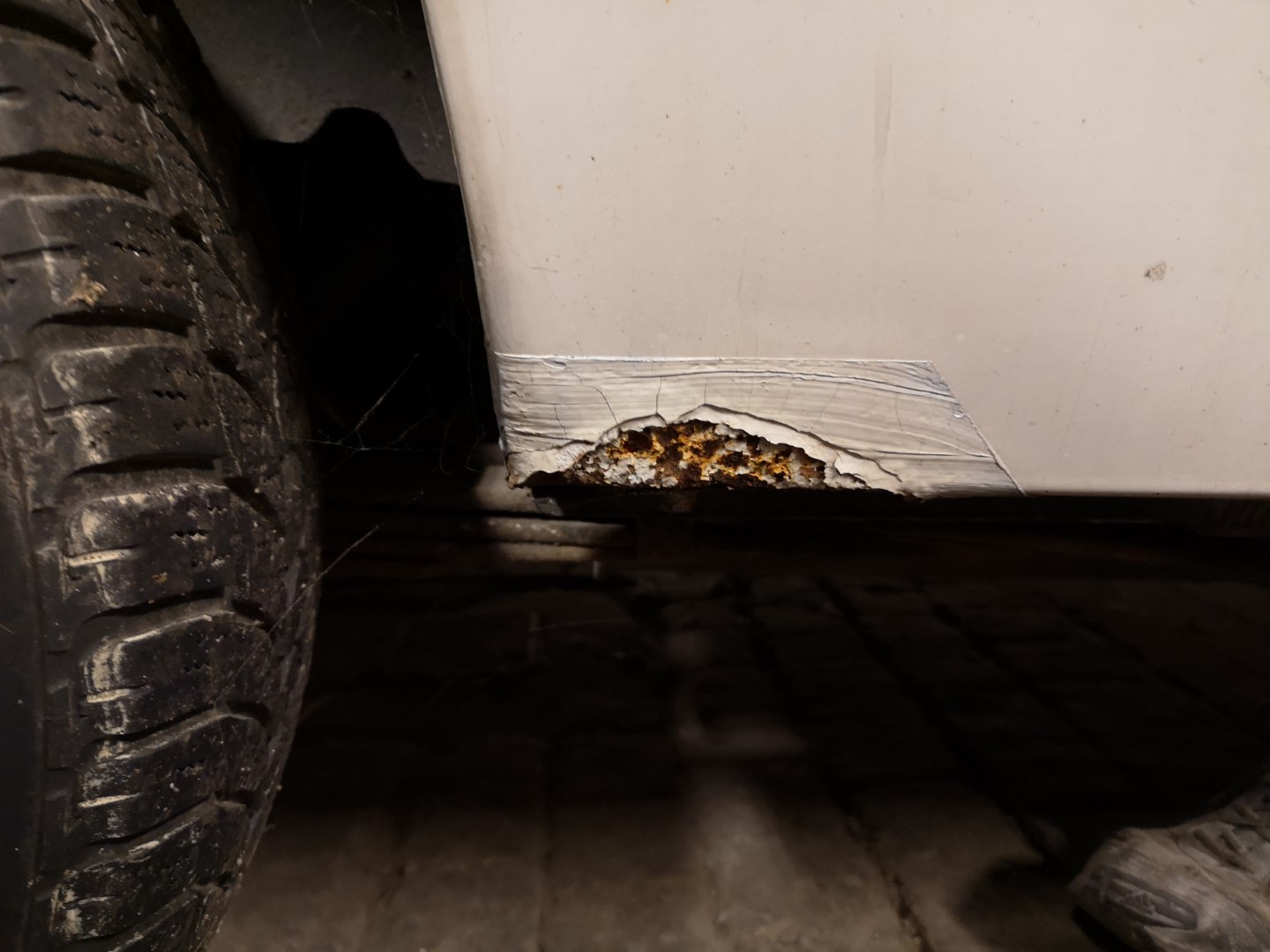

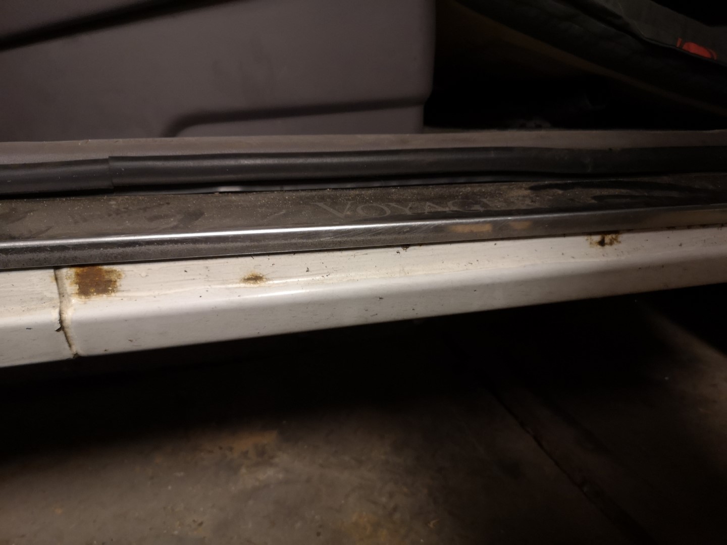

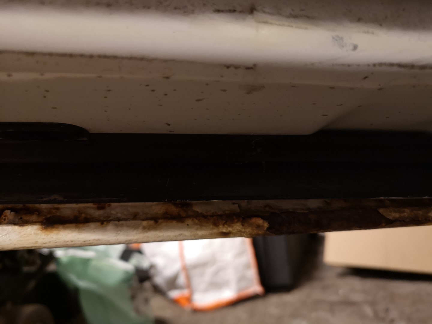

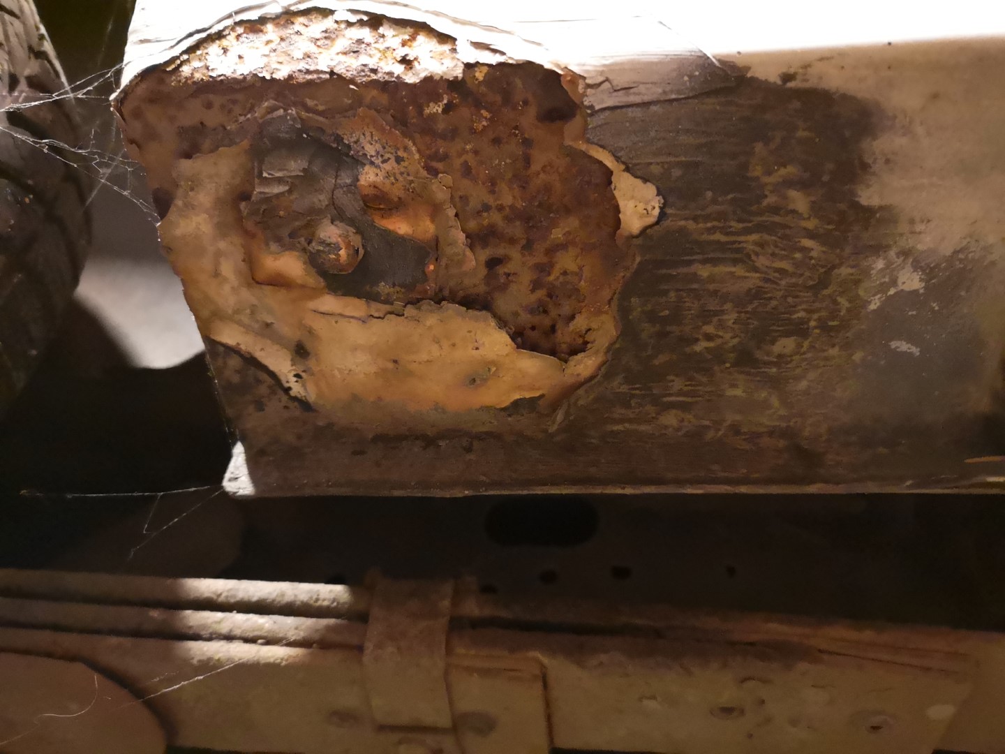

    An der Karosse gibt es die größten oder besser für mich schwierigsten Baustellen: Die Schweller hinten links und recht brauchen mal etwas Zuwendung und ich muss mal die Heckstoßstange abnehmen, ich glaube da erwartet mich auch nochmal etwas.

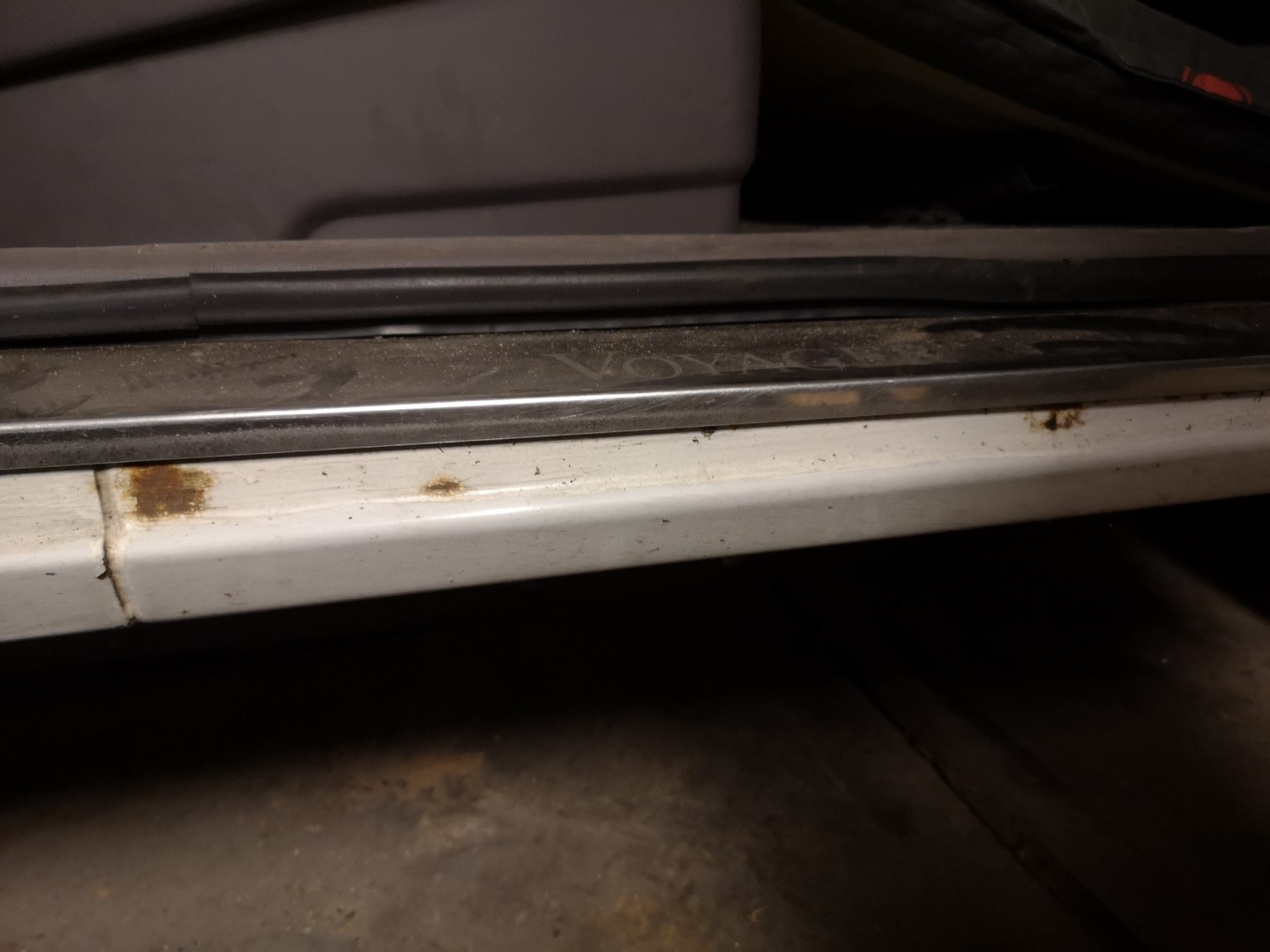

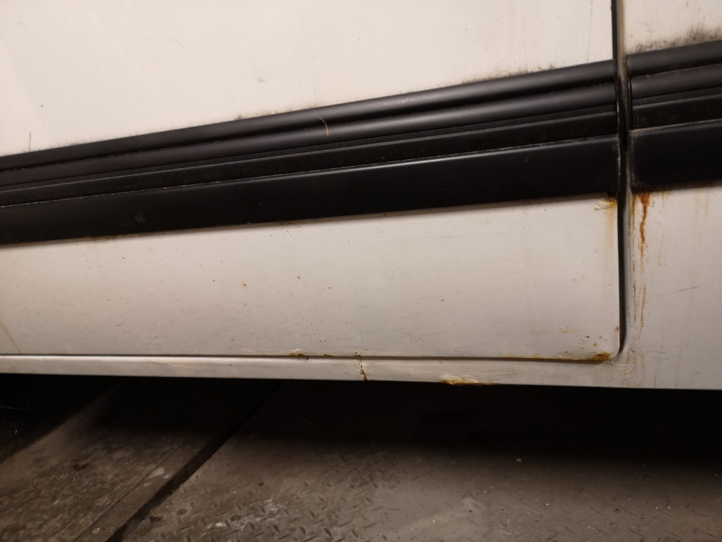

    Die Fahrertür sieht auch schon sehr knusprig aus. Leider konnte ich gestern nicht auf die Hebebühne gehen, da gerade auf der Straße gebaut wird und ich mit dem Schiff nicht an der Baustelle vorbei komme.
    Ich denke aber, dass das alles noch recht easy nachzuformen geht bzw bei der Fahrertür werde ich improvisieren, das ist ja zum Glück nicht HU-Relevant und langfristig werde ich nach einer neuen Tür ausschau halten.

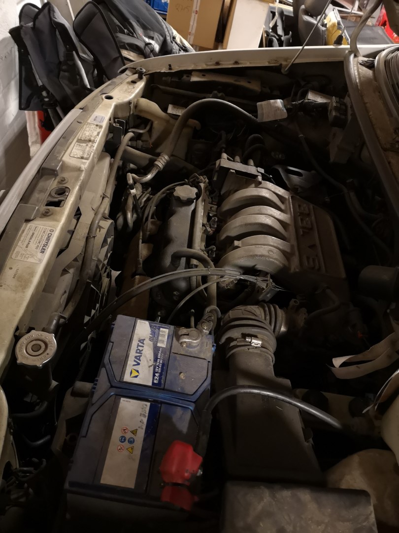

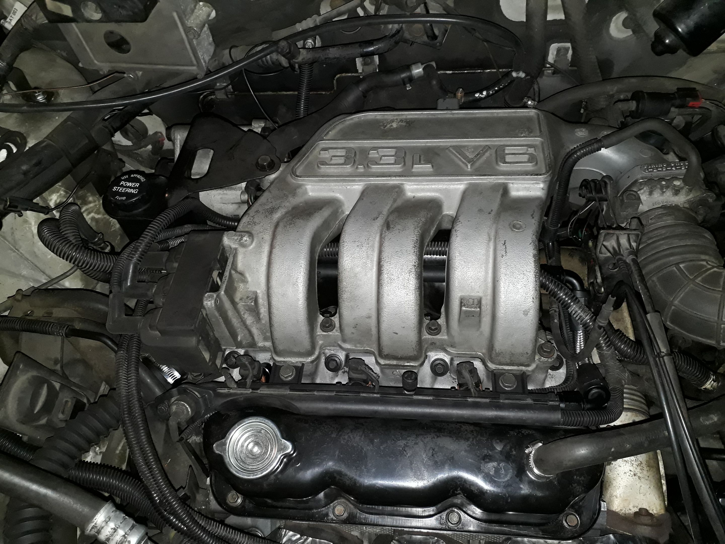

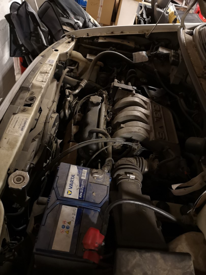

    Im Motorraum gehts natürlich weiter mit den Aufgaben:

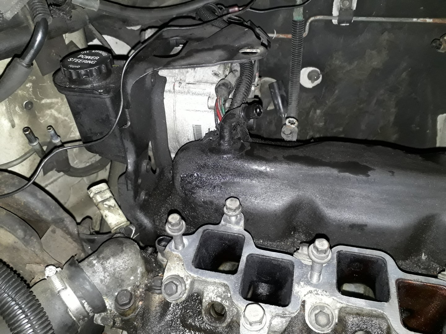

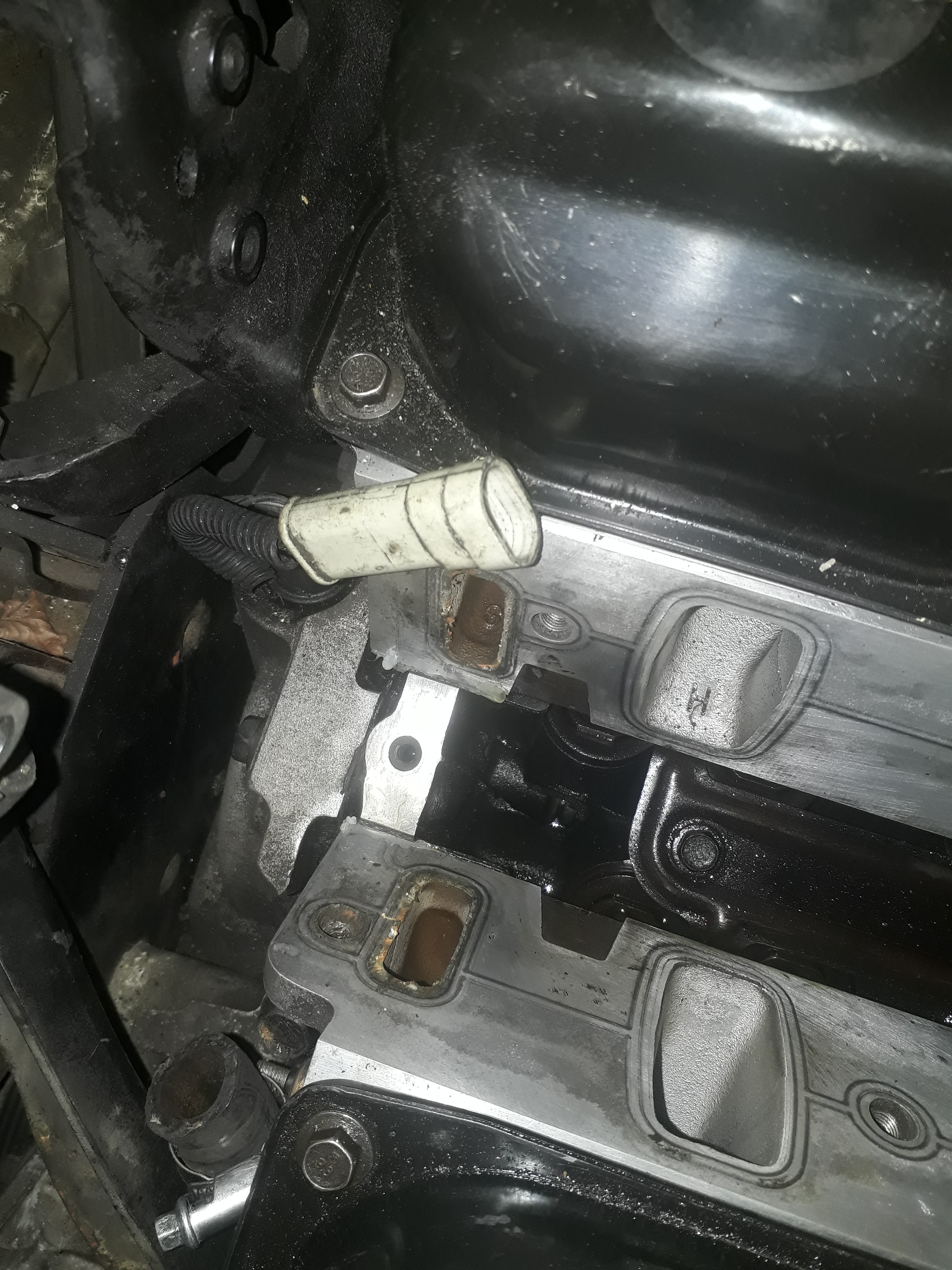

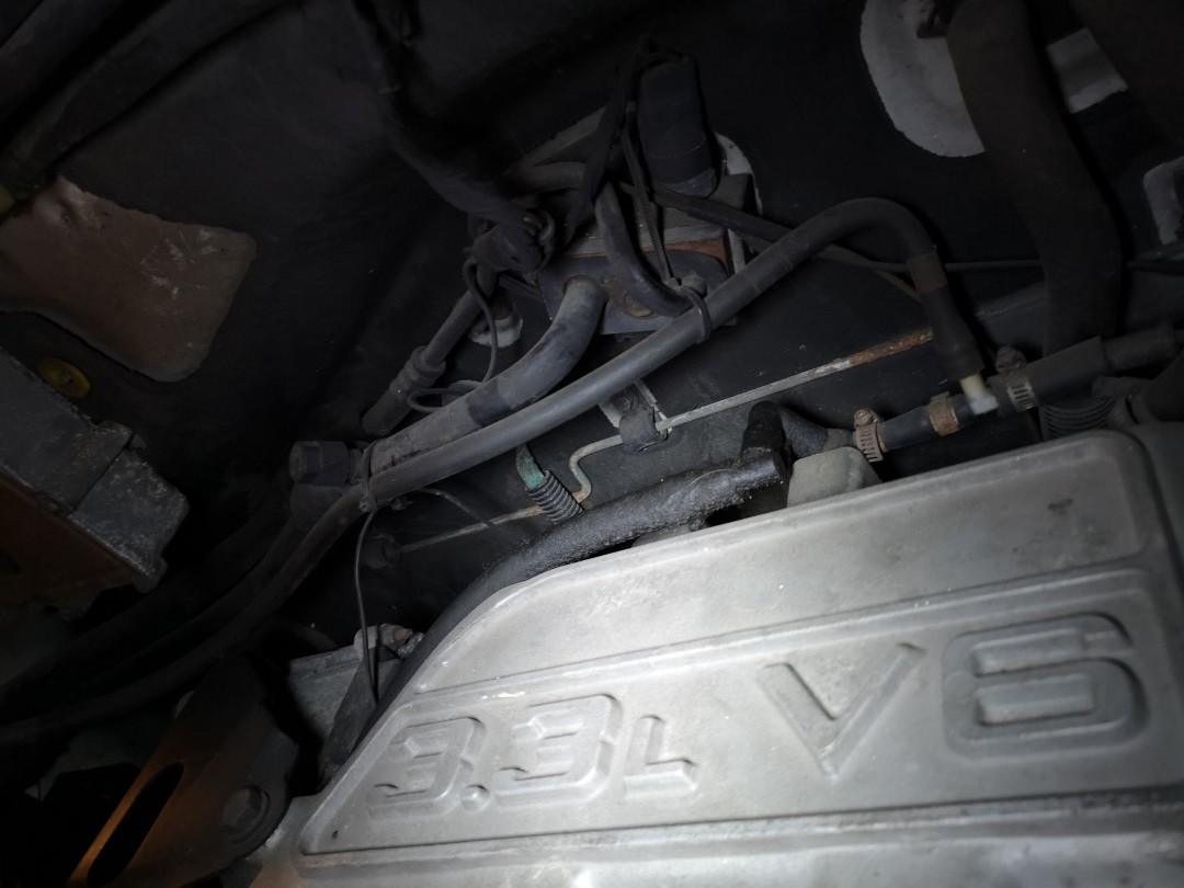

    Neben den normalen Wartungstätigkeiten wird noch die VDD gewechselt und einige Schläuche sehen extrem versifft aus...

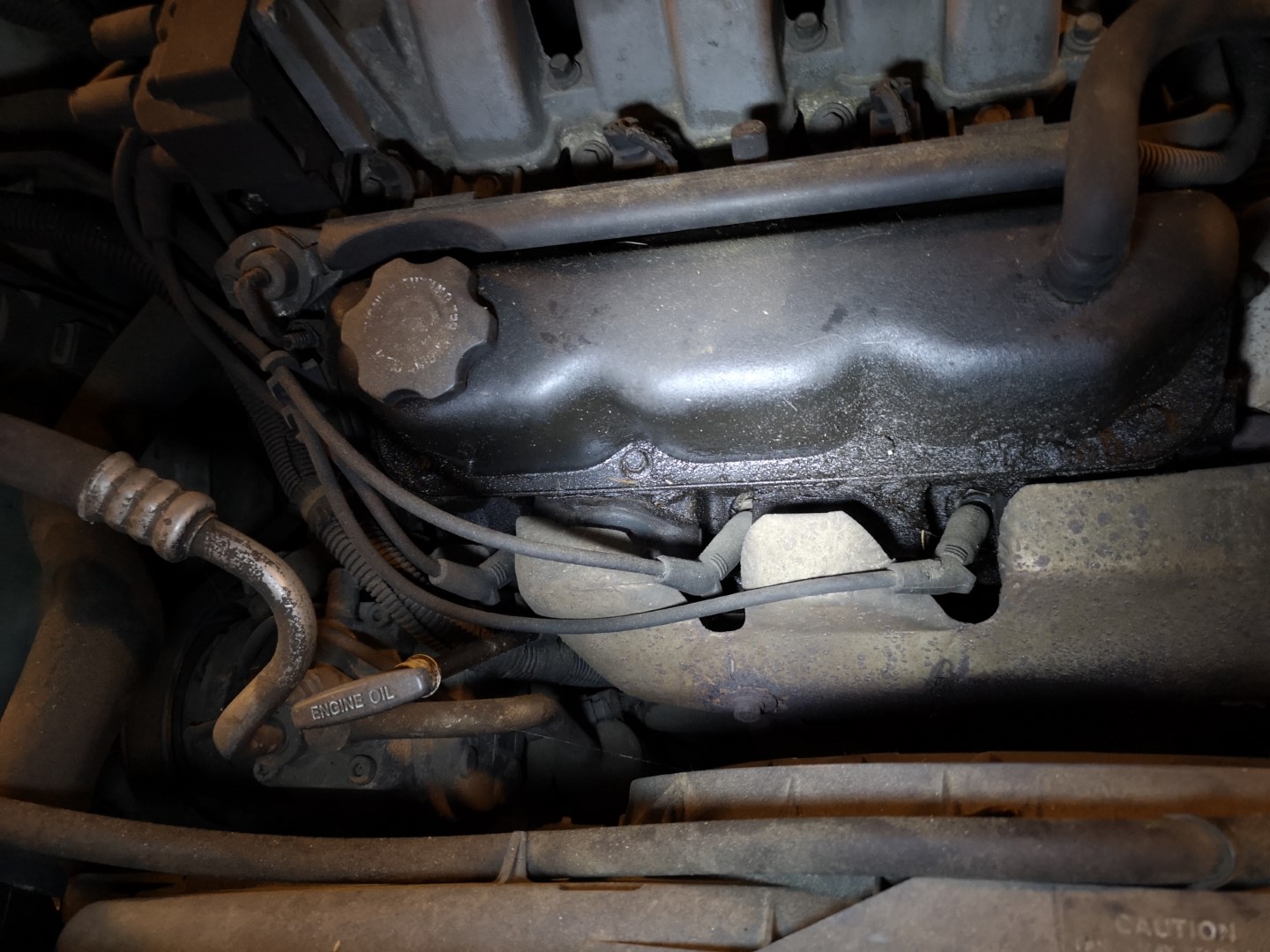

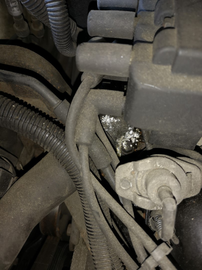

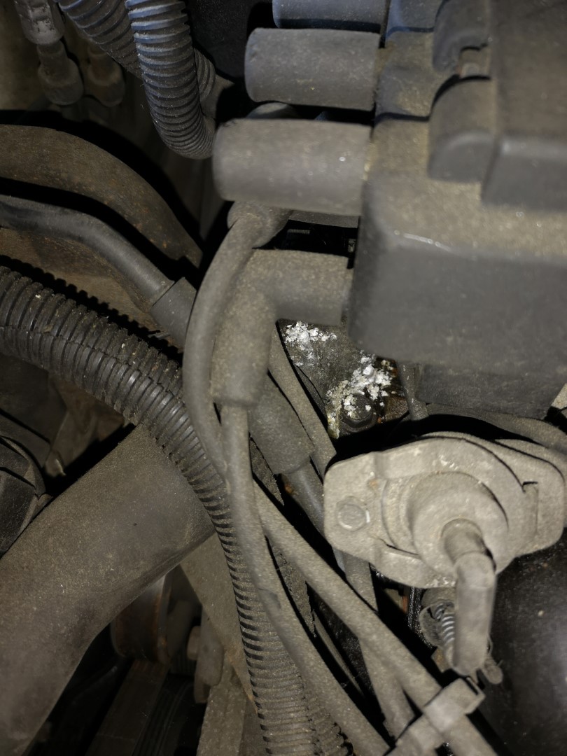

    Außerdem scheint irgendwass am Thermostatgehäuse undicht zu sein. Ich weiß Ferndiagnose ist immer schwierig, aber gibts hier Erfahrungswerte, ob es eher der Schlauch oder die Dichtung des Gehäuses ist? Oder noch was ganz anderes?

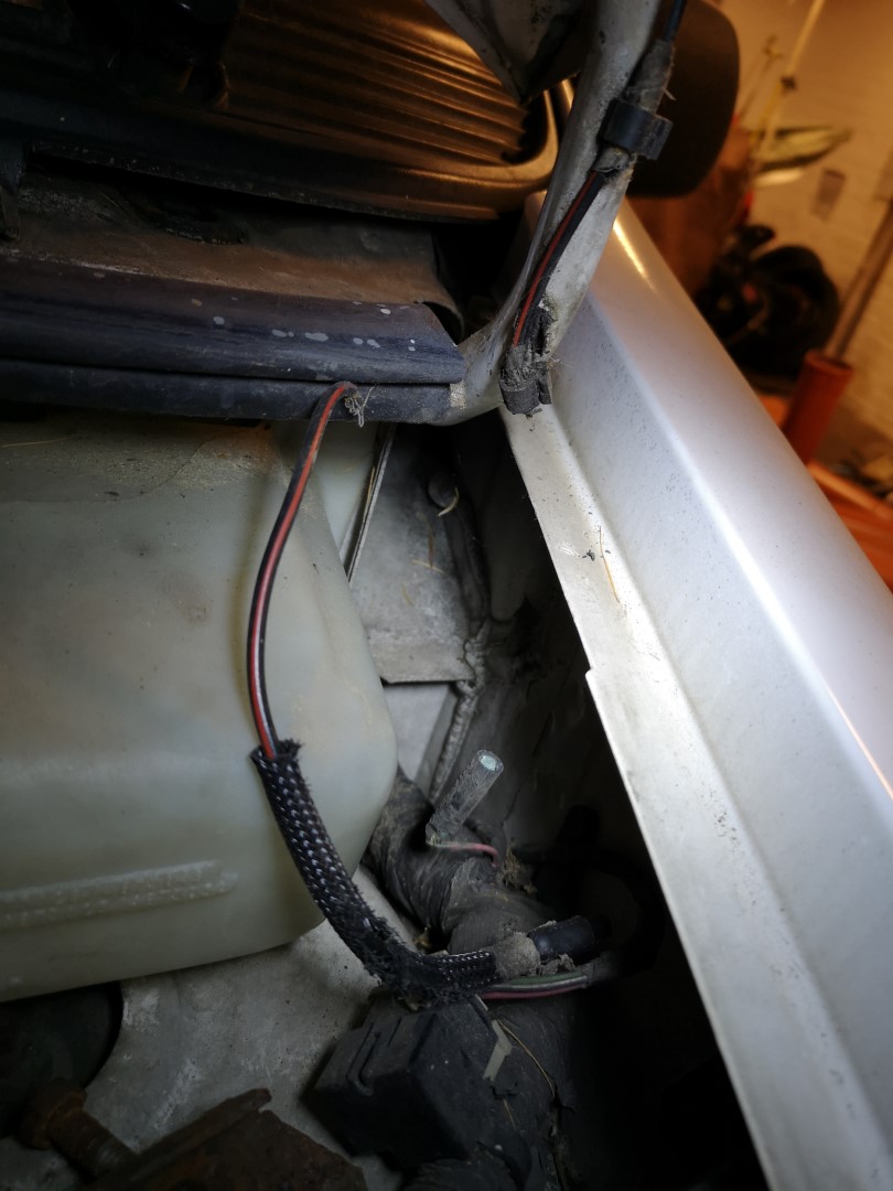

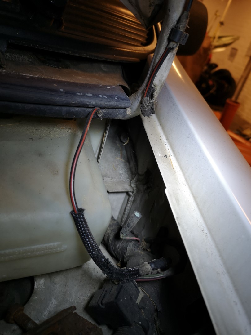

    Ach und was ist (war) das eigentlich für ein Kabel hier? Gabs hier schon beheizte Waschdüsen?

    An der Karosserie ist ja schon etwas knusper, aber das bekommt man auf jeden Fall hin. Hast du Erfahrung mit schweißen? Ich kann das garnicht ;(
    Ich würde mal eher auf den Schlauch tippen, dazu gibt es einen Artikel im Wiki was man als Ersatz nehmen kann:
    https://wiki.classic-voyager.de/es/original/cooling
    An den Thermostaten und Dichtung kommst du gut dran wenn du die Zündspule ausbaust mit den 4 Schrauben (12nM Anzugsmoment)
    Nein das ist die chronisch abgerissene Leitung für die Motorraumbeleuchtung, du hast bestimmt eine Birne in der Motorhaube.

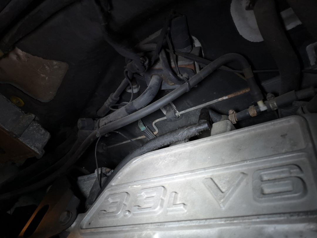

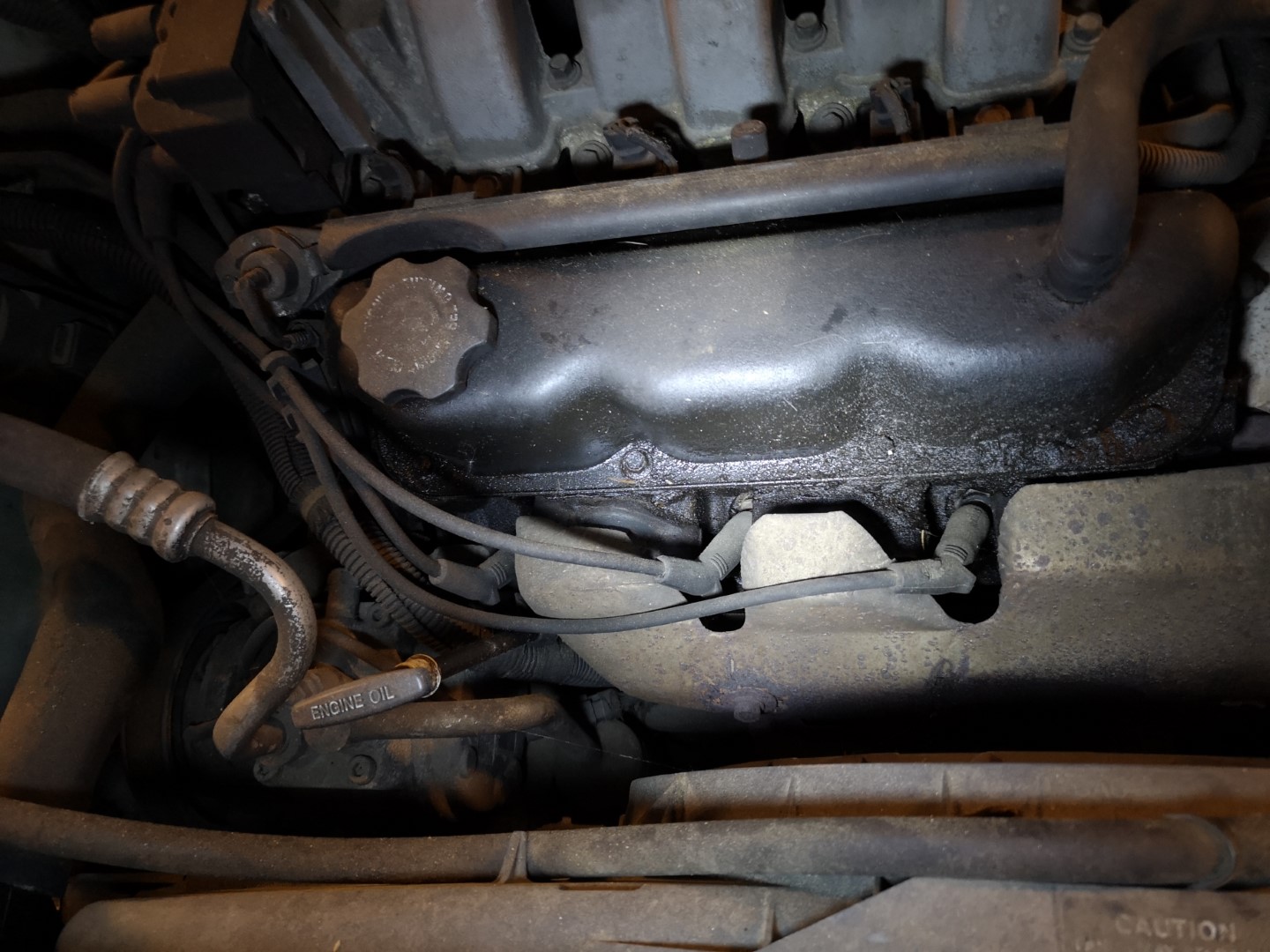

    Auf den Bild mit der Ansaugbrücke ist noch so ein zusätzlicher Schlauch reingebastelnt und mit Schlauchschellen festgezogen, was hat es damit auf sich? das ist nicht original. Kaltlaufregler?

  • Schweißen ist nicht meine Stärke und ich glaube nicht, dass ich es dauerhaft hinbekome.
    Allerdings will ich auch erstmal nur über die HU kommen und dann schauen, ob das Fahrzeug dauerhaft was für mich ist.

  • Freitag war ich nochmal draußen und habe die komische Motorraumbeleuchtung demontiert.

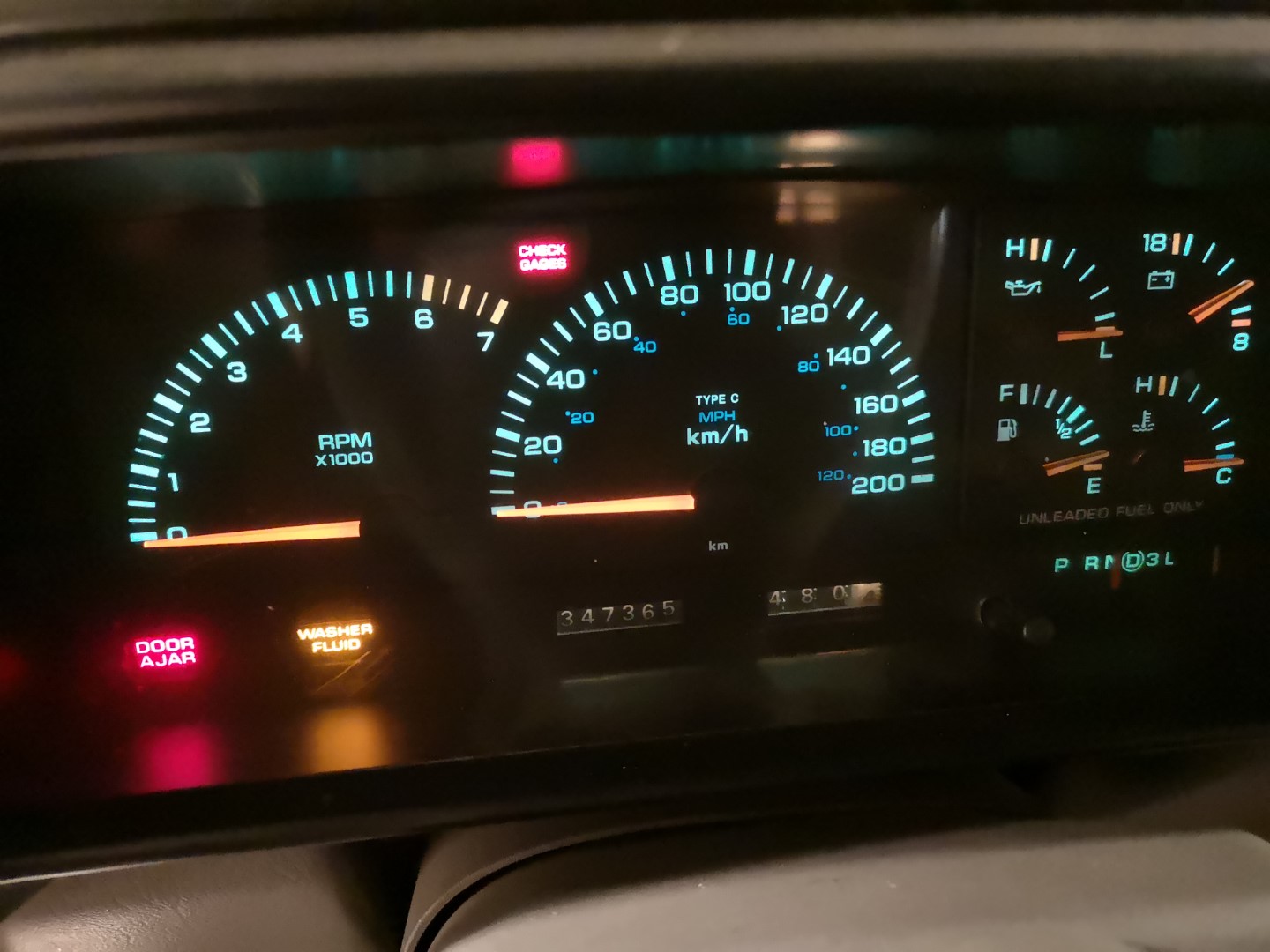

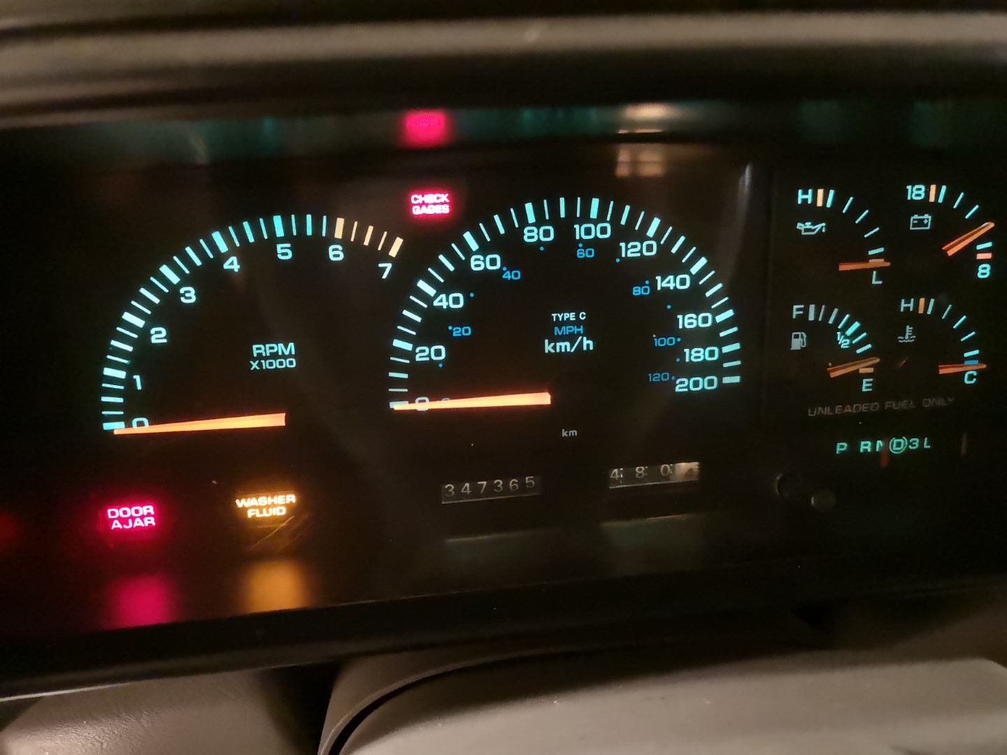

    Oben im Information Center leuchtet normalerweise eine gelbe ABS Lampe (neben der Lampe wenn du die Handbremse an hast).
    Wenn aber beide Sicherungen gezogen sind, wird sie das nicht tun, da diese Lampe direkt an das Steuergerät vom ABS angeschlossen ist.
    An deinem Tacho ist zu erkennen dass dein Fahrzeug nach Facelift ist (also 1993 1/2 bis 1995), das bedeutet du hast das bessere Bendix-4 ABS System. Da geht erstmal nix kaputt.
    Bevor du oben das Information center zerlegst würde ich erstmal beide Sicherungen einbauen und schauen was passiert.

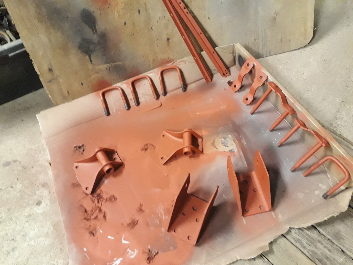

    Außerdem quollen die Gummis an den Blattfedern auch schon aus ihren Aufnahmen, also die auch noch mit in den Warenkorb, bin gespannt, wie gut die sich wechseln lassen..
    die hinteren order die vorderen? die vorderen hab ich bis jetzt immer mit einer Presse rausgedrückt, mit normalem Werkzeug keine chance. die hinteren kann man so rauspulen.

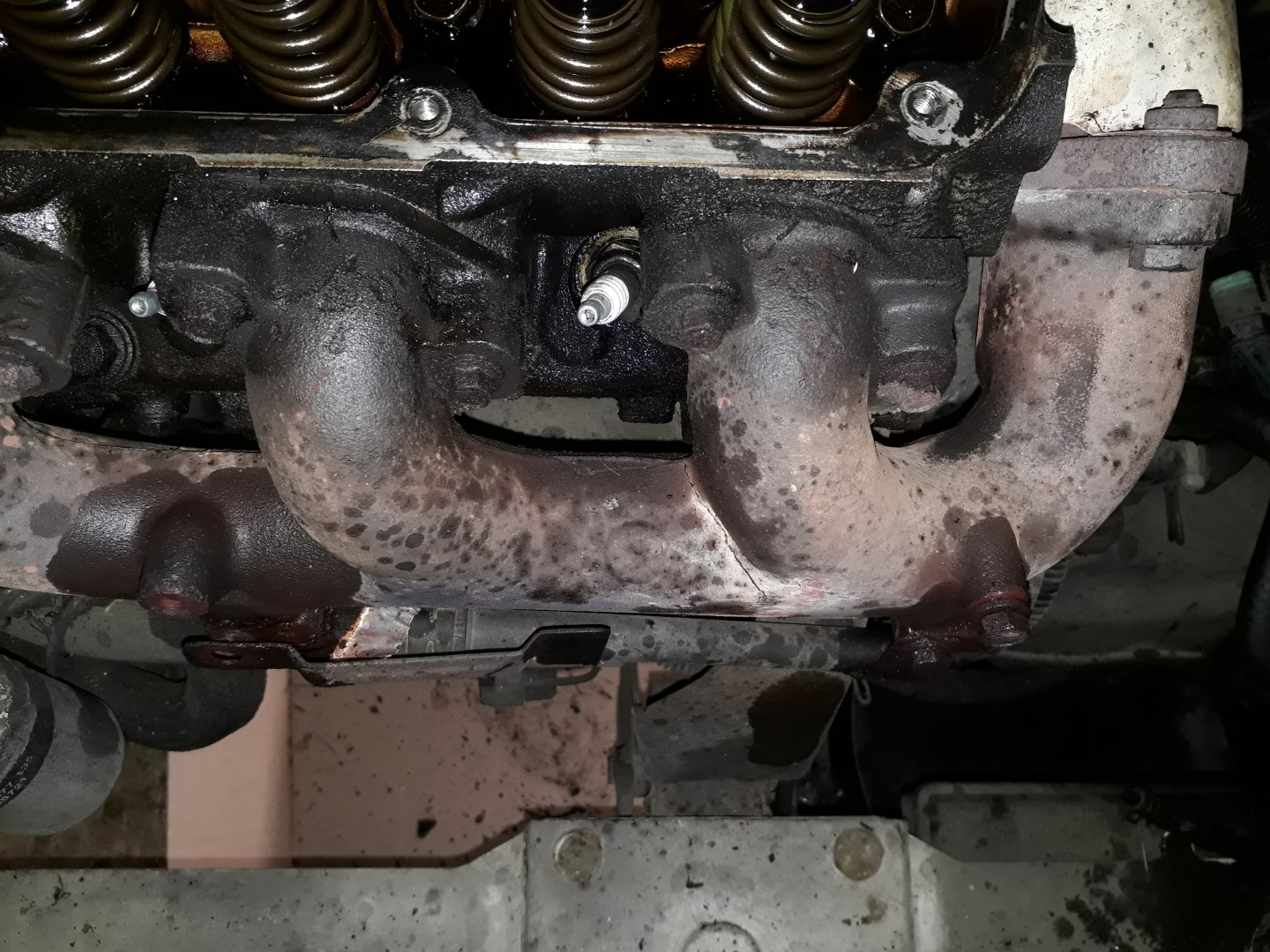

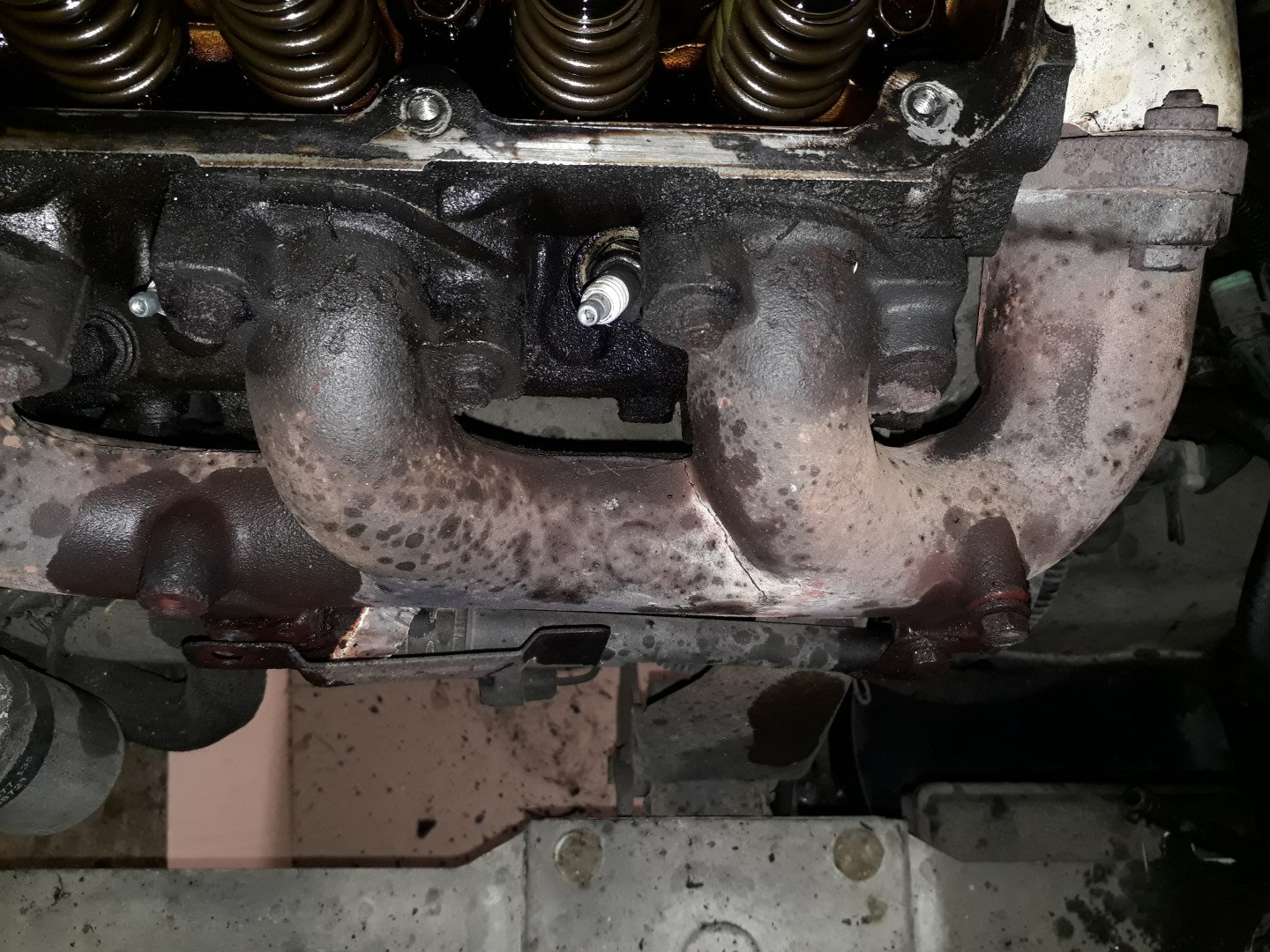

    Und das unschönste: Mein vorderer Krümmer hat einen Riss, ist das ein standard Problem? :
    Habe ein bisschen Bedenken ob ich die Verbindung zwischen Krümmer und Sammelrohr nach hinten wieder dicht bekomme, wenn ich das jetzt löse um den Krümmer zu schweißen oder tauschen...

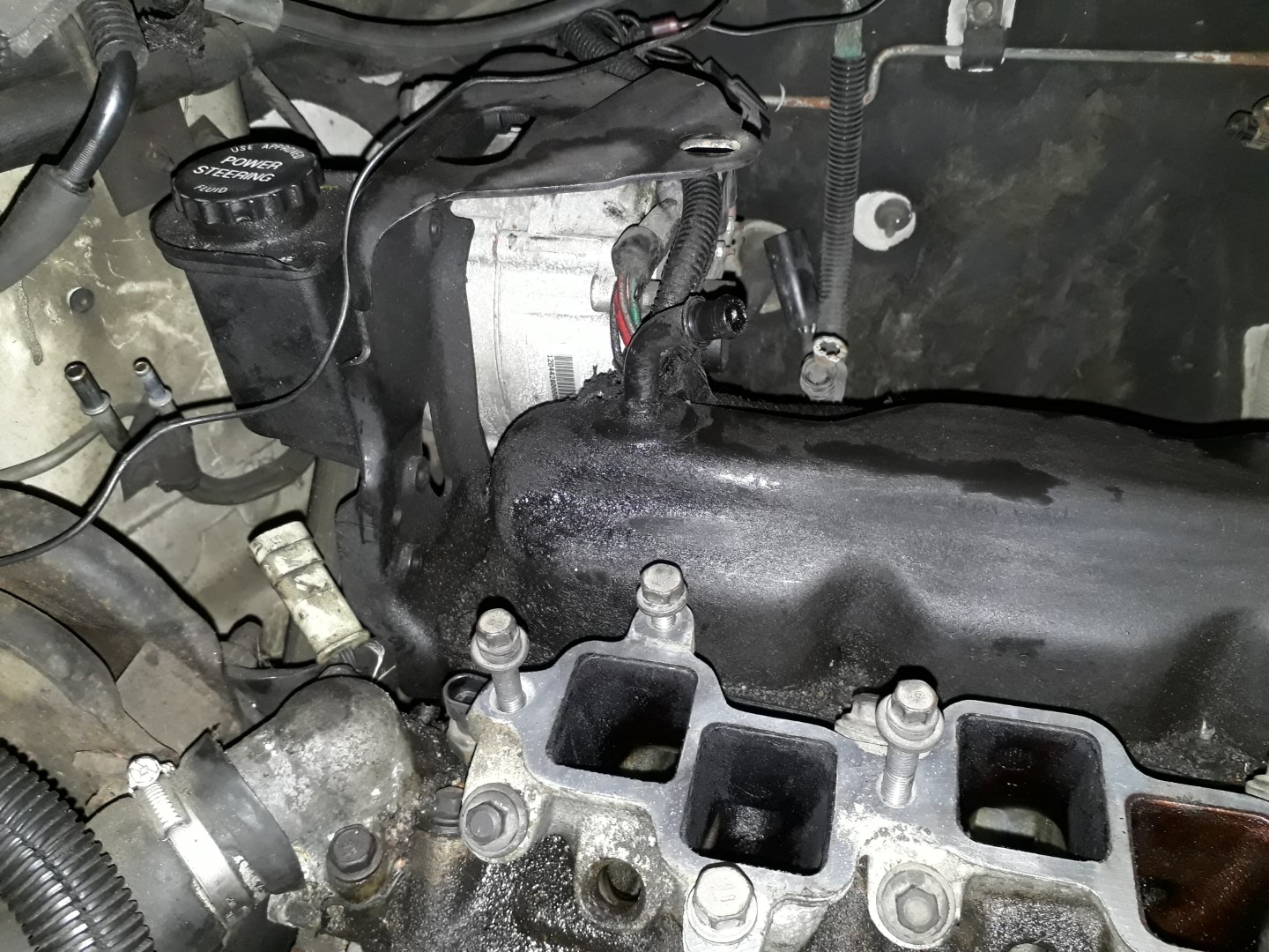

    Ach und letze Frage: mir ist aufgefallen, dass der hintere Ventildeckel extrem zugesifft ist und habe das Rohr für die Entlüftung im Verdacht.
    kann man hier irgendwas neu abdichten, oder hoffe ich einfach, dass der Schlauch zu lose gesessen hat?
    Nein, solange das Hitzeschutzblech vor dem Krümmer nicht fehlt! Das sieht bei dir aber sehr danach aus.
    Wenn das fehlt klatscht das kalte Wasser während der Fahrt an den heißen Krümmer, dann passiert was passieren muss...
    Einer meiner Karren hat auch ein fehlendes Blech und ist exakt an der gleichen Stelle gerissen.
    Den Gummistöpsel der in dem Ventildeckel steckt könnte vielleicht fertig sein, schau mal in der Teileliste, den kann man easy tauschen. Ansonsten auch mal das Plastikventil reinigen, was an dem Schlauch ist.
    Eiiigentlich müsste der Unterdruck des Motors ja Öl-Dämpfe anziehen.
    Aber generell ist es in den Bereichen des Ventildeckelentlüftung eher Ölig.
    Mach mal sauber und schau ob was kaputt ist, besorgt wäre ich darüber jetzt nicht.
  • Nein, solange das Hitzeschutzblech vor dem Krümmer nicht fehlt! Das sieht bei dir aber sehr danach aus.Wenn das fehlt klatscht das kalte Wasser während der Fahrt an den heißen Krümmer, dann passiert was passieren muss...
    Interessant. Das Hitzeschutzblech ist noch da, aber an der Stelle schon sehr durchgegammelt. Da muss ich wohl mal was neues dängeln ||
    Naja da werd ich den Krümmer heute oder morgen mit demontieren und dann mal schauen, ob ich ihn schweiße oder Ersatz besorge.

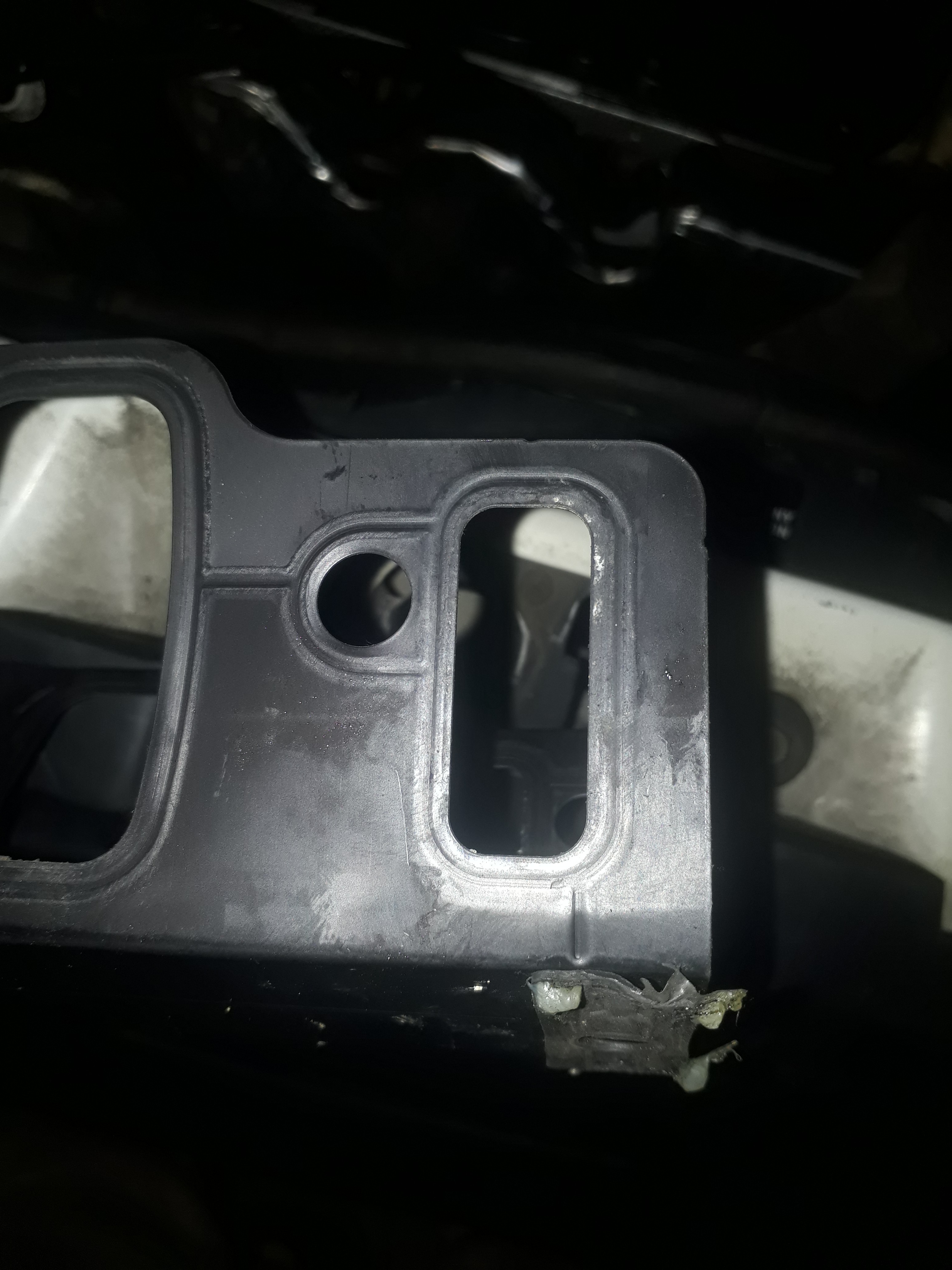

  • Gestern ist der Ersatzkrümmer und das neue Hitzeschild angekommen;
    Jetzt wundert mich ein wenig, dass es im Teilekatalog keine Dichtung zwischen Zylinderkopf und Krümmer gibt.
    Leider kann ich mich auch nicht mehr richtig erinnern, ob eine verbaut war...
    Auf der Suche nach der Dichtung zwischen Krümmer und Verbindungsrohr nach hinten bin ich auf dieses Set hier gestoßen:
    Dichtung, Abgaskrümmer FEL-PRO MS94666
    Leider sind auch keine OE Nummern hinterlegt.
    Sind denn nun Dichtungen zwischen Krümmer und Kopf nötig?

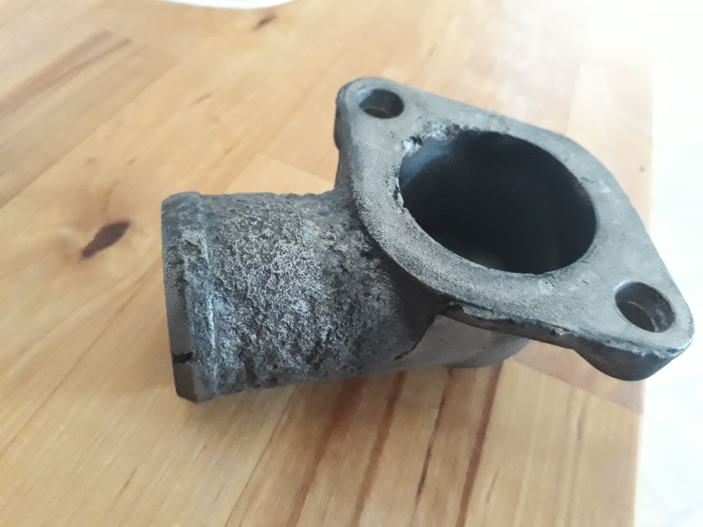

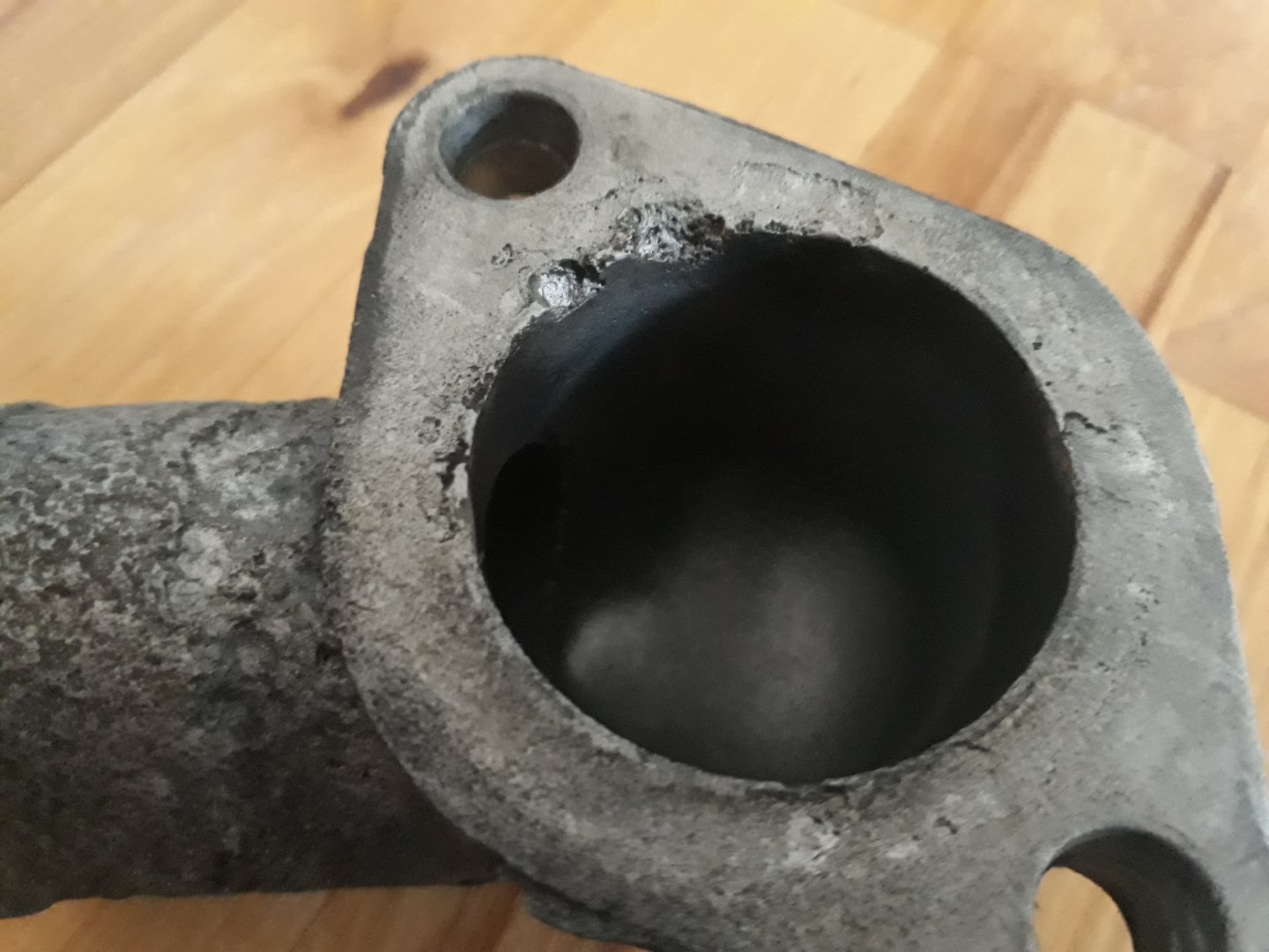

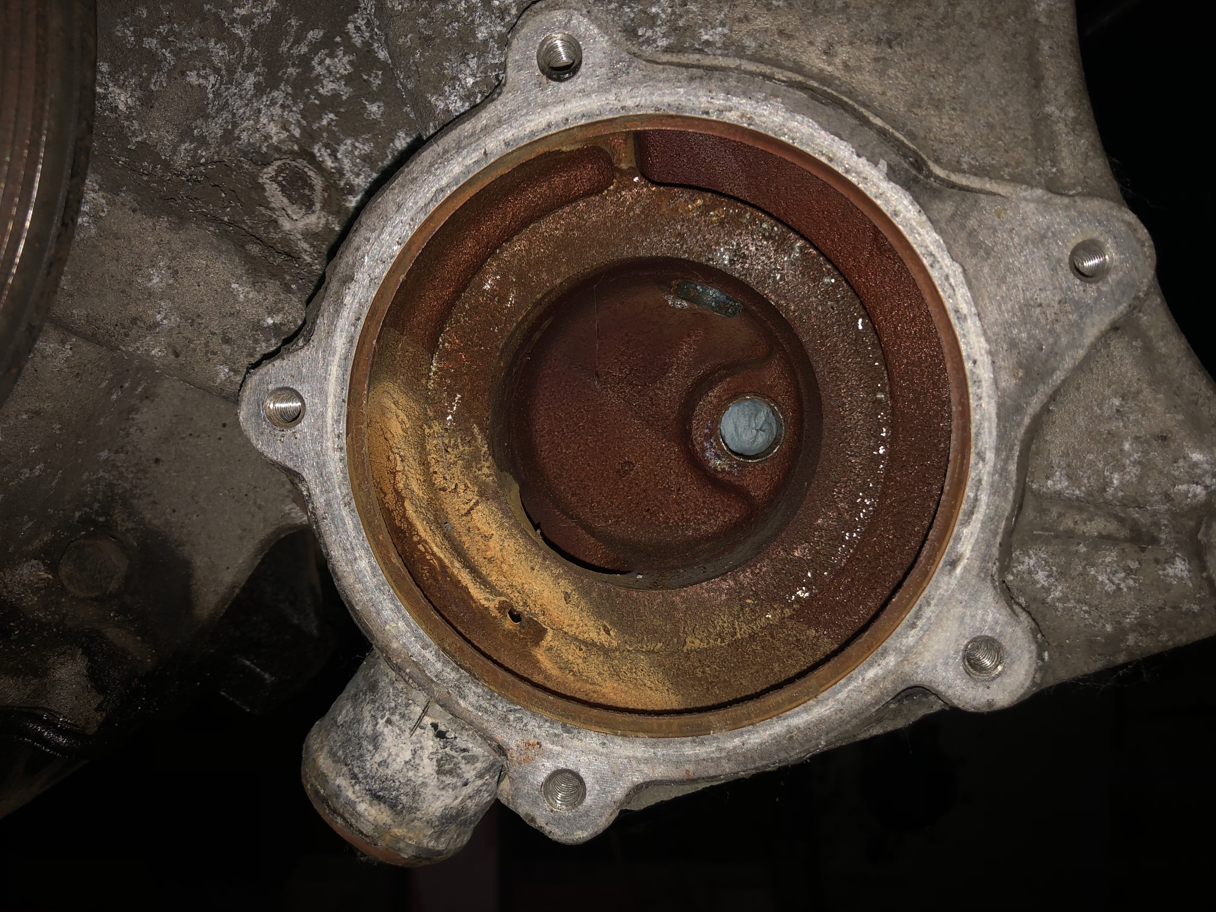

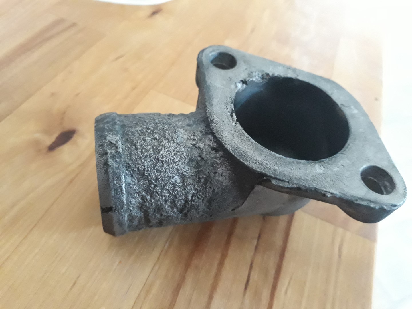

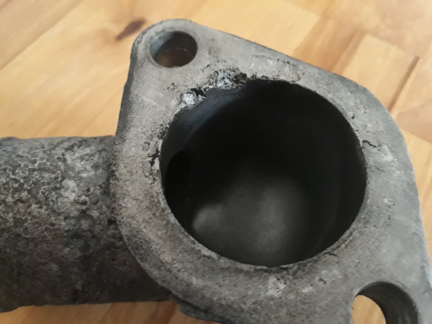

    Dank des abgelassenen Kühlwassers konnte ich endlich den Rest der Ansaugbrücke und das Thermostatgehäuse ausbauen.
    Der Deckel des Thermostat war extrem verkrustet und ich habe mich kurzerhand dazu entschlossen das Teil mal mit Glastperlen gestrahlt um so wenig Material wie möglich abzutragen.
    Selten habe ich so eine Mondlandschaft gesehen...
    Ich weiß noch nicht genau, wie ich mit dem Teil weiter mache, entweder schleife ich es etwas damit der Schlauchanschluss wieder besser dichtet, oder ich versuche es zu spachteln.
    Beim Spachteln bin ich mir aber unsicher, was da gut halten wird, oder ich schau mal nach einem Gebrauchtteil.

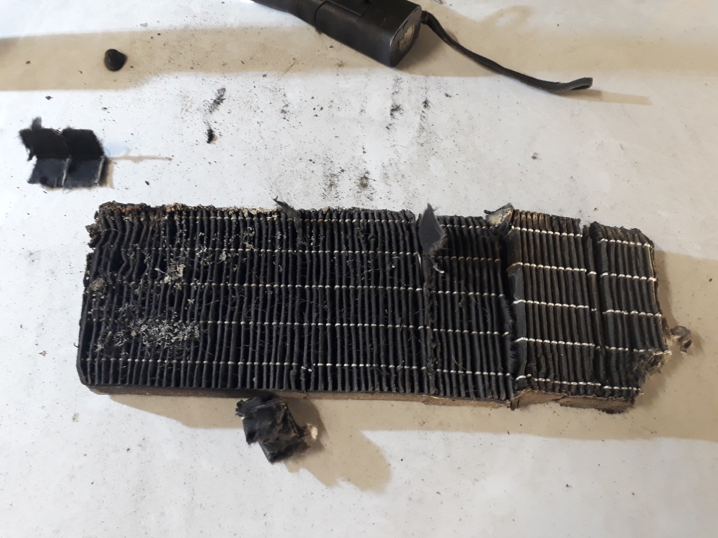

    Außerdem konnte ich durch den Abbau der Wischerarme das Gitter für die Frischluftzufuhr abbauen und dort mal den ganzen Dreck absaugen.
    Dabei habe ich entdeckt, dass es ja einen Innenraumfilter gibt. Verrückt!
    Ich denke meiner ist reif zum Tauschen 8|
    Ich habe jetzt im Servicemanual und im Teilekatalog geschaut, da ist er nicht aufgeführt.. bin ich mal wieder blind?
  • Hey, cool ein Update!
    Also der Stutzen vom Kühlwasser ist ja eine komplette Katastrophe, sowas hab ich noch nie gesehen 8| 8| 8|
    Mach dir keine Mühe, irgendwo liegt bestimmt noch ein guter rum, ich frage mal nach..
    Der ES hat eigentlich keinen Innenraumfilter, wo war deiner denn eingebaut?
    Ich hatte bei mir ja den kompletten Kram auseinander, und da gibt es definitiv nichts originales für einen Filter.
    Da hat bestimmt mal wer einen Innenraumfilter reingeworfen :D
    edit:
    Da fällt mir ein, kann es sein dass da vielleicht irgendwie falsches Kühlmittel benutzt wurde? Irgendwas ohne Korossionsschutz?
  • Danke dir schonmal fürs nachsehen!
    Der war in dem Bereich rechts neben dem Beifahrer-Wischerarm verbaut. Gab auch einen Plastikabdeckung drumherum. Ich meine, dass ich auf der auch eine Teilenummer gesehen habe, ich werde heute Abend nochmal schauen, da geht es nämlich weiter.
    in den zwei Shops hier sind auch Innenraumluftfilter gelistet für die hsn1004 tsn457, allerdings mit unterschieldlichen Abmessungen, da werde ich heute Abend auch nochmal messen.
    Ich mach auch nochmal Bilder vom Einbauort
