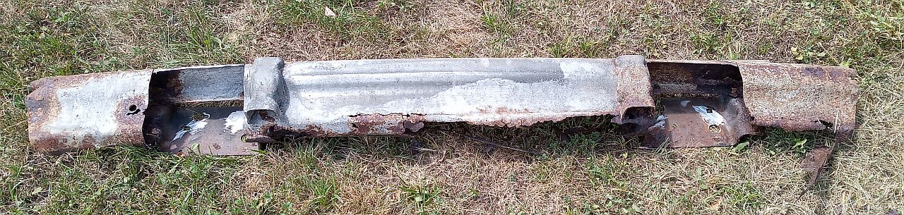

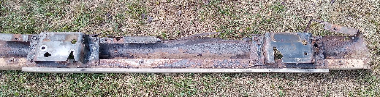

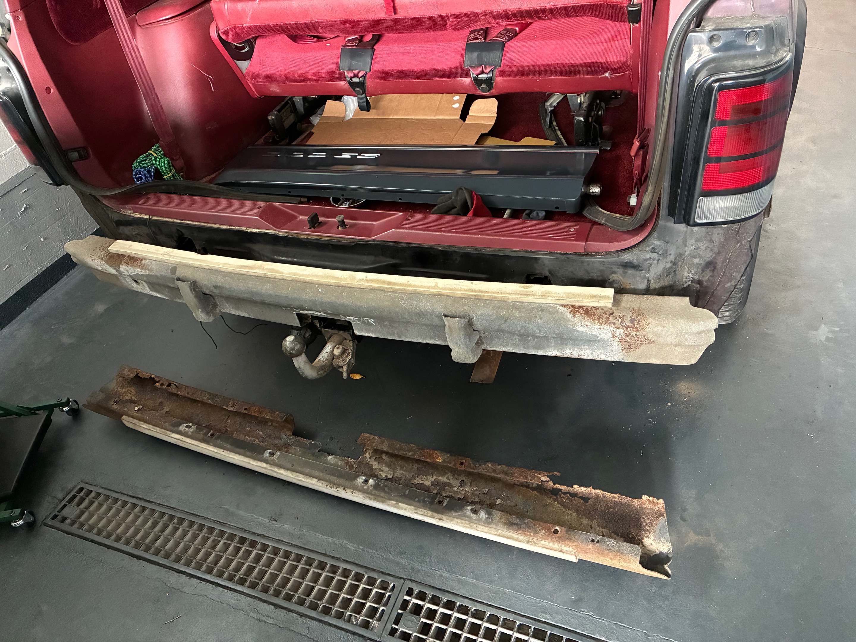

Hallo,
Neu gibt es diese Teile nicht mehr. Da wirst du was gebrauchtes suchen müssen. Am besten dann auch direkt strahlen + verzinken + z.B. Brantho 3in1 drauf
Hi, ich bin neu hier.

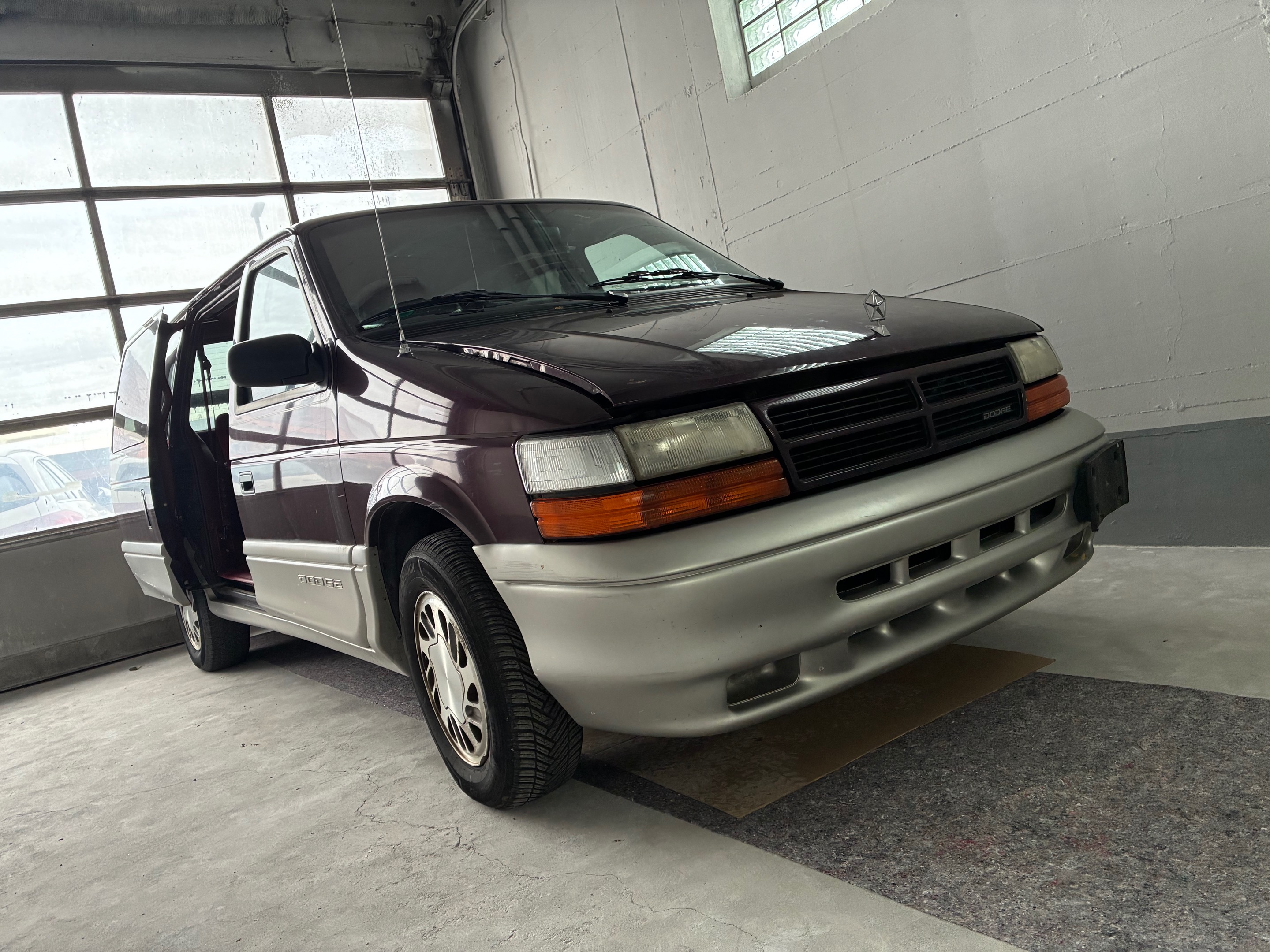

Habe einen 1993er Dodge Caravan seit Anfang des Jahres und versuche ihn tüvfertig zu machen.

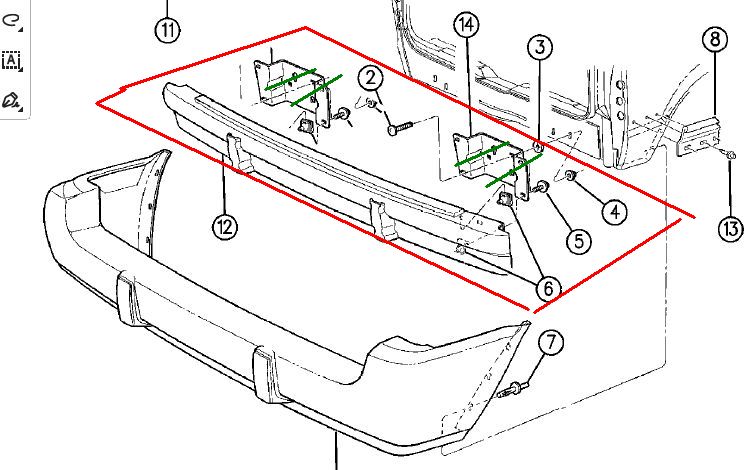

Habe gestern die Stossfängerverkleidung abgenommen und das gleiche Problem, die Metallverstärkung ist weitgehend verrostet und löst sich auf. Teilenummer 04676482AB habe ich gefunden aber nirgends erhältlich.
Wäre dankbar für nen Schrottplatz link die solche Modelle haben…
Versuche jetzt die Blattfedern zu wechseln, mal sehen was da noch kommt….
Grüße, Kasche
Hey sehr cool, herzlich willkommen
schönes Auto

hat wer ein Schlachtauto, der mir diesen hinteren Stoßstangenträger (gem. Eingangspost) verkaufen kann?
Ich muss passen
Ich habe ein paar Schrottplätze in USA angeschrieben die Carvanteile anbieten wegen dem Bumper Reinforcemt:
Die Autos sind meist schon verschrottet wenn die Teile auf ebay stehen. Auch haben manche keine Interessse dran.
Die schrauben Lampen und Türen etc. ab und das war’s…
Such weiter. Mit meinem Restbumper kann ich den Stossfänger nicht mehr montieren.
Das ist auch schwer aus Blech nachzufertigen da viele 3-dimensionale Maße eingehalten werden müssen
ja, das sieht so aus als wäre die einzige Möglichkeit einen Schrott-ES zu finden und das DIng selber runterschrauben.
Die Arbeit tut sich normalerweise kein Teileverwerter an. -
hört sich gut an, und ich denke auch, dass die brauchbar sein sollte.

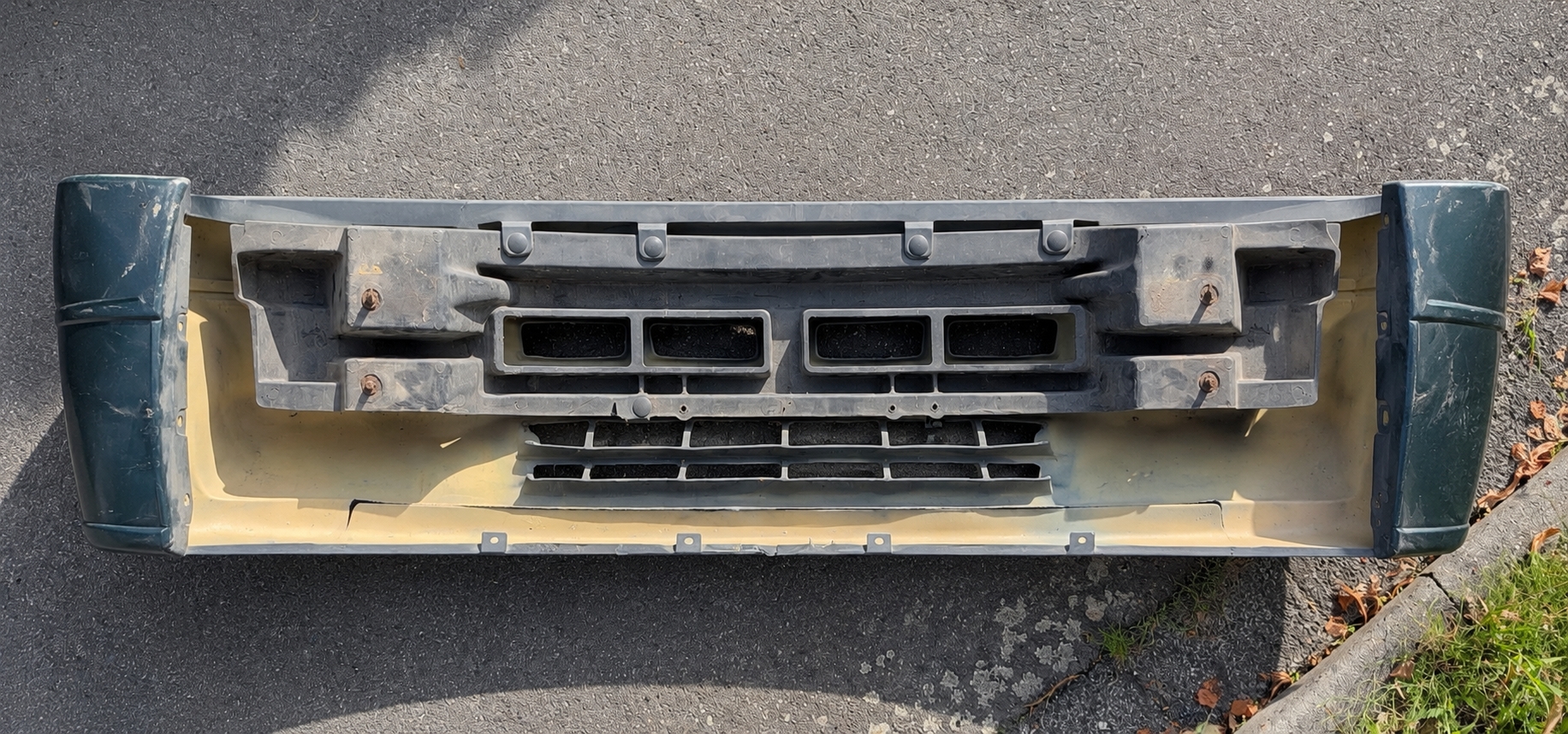

Als Ergänzung möchte ich nur erwähnen, dass auf meinen Eingangsbilder ein paar Bereiche des Trägers mit der Flex rausgeschnitten sind, weil ich anders nicht die Schrauben lösen konnte... -
