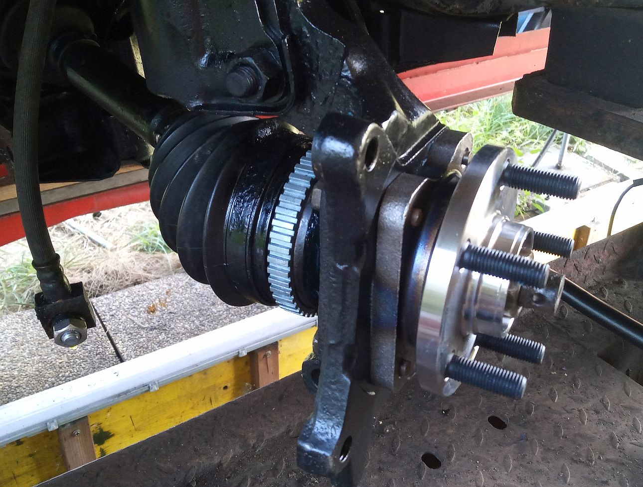

Kann mir wer sagen, warum in den Abdeckkappen der Zentralmuttern der Hinterräder Fett eingebracht ist?
Was soll das bewirken und soll ich das nach Austausch der Radlager wieder reingeben? -
