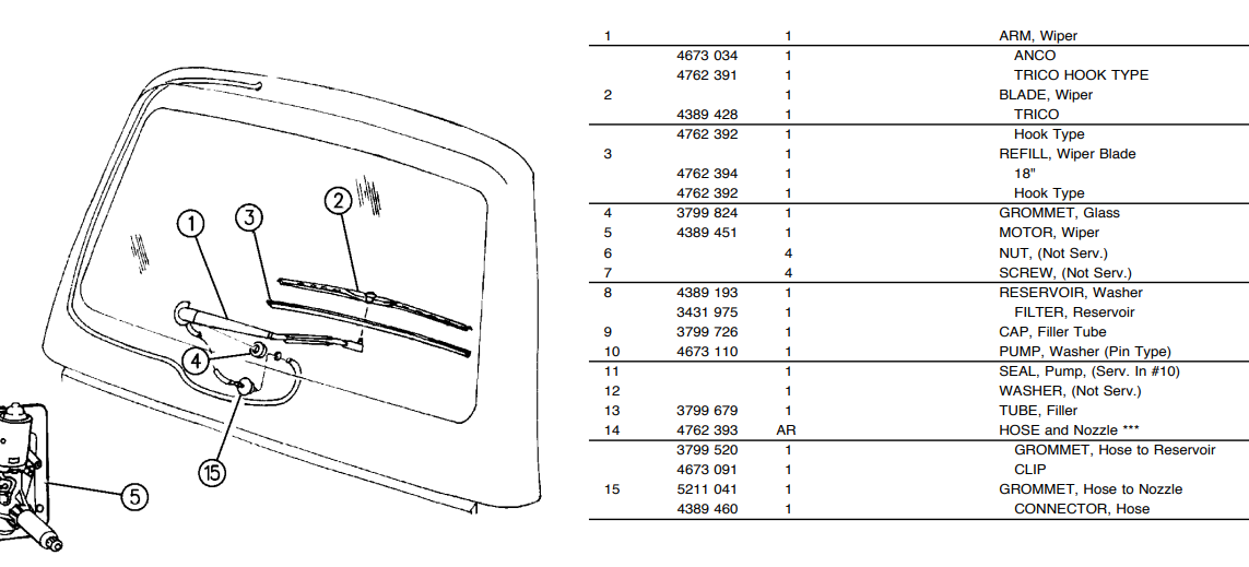

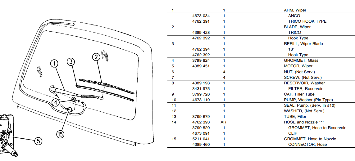

    Aktuelles Beispiel:
    Am Heckscheibenwischer lief Wasser rein, da beide Dichtungsgummis durch sind. Die Teile hab ich im Ersatzteilkatalog gefunden
    Nr. 4 - 3799824 GROMMET, Glass
    Nr. 15 - 3799520 GROMMET, Hose to Reservoir + 5211041 GROMMET, Hose to Nozzle
    Nun steh ich aber auf dem Schlauch. Habt ihr da schon gute Quellen für Ersatzteile?
  • Dieses Dichtungsgummi (ich hab nur eines auf dem Schirm, die Achse vom Motor, wo aussen der Arm draufsitzt) werden wir als Ersatzteil wohl nie mehr finden. Wenn das bei mir zerbröselt, werde ich was in meiner Grabbelkiste für Kabeldurchführungen finden. Oder ich gieße mir eines aus Karosseriekleber. Ich bin Karosseriebauer und hebe jeden Scheiß auf.
  • Hey und herzlich Wollkommen im forum
    generell was Ersatzteile angeht schaue ich bei zB Daparto und Rockauto und bestelle dann da wo es mit Zoll und Versand billiger ist.
    Mit dem Heckwischer hast du aber direkt ins Schwarze getroffen, das Teil gibts wohl nicht mehr.
    Es scheint aber wohl mit der Teilenummer 5152332AA ersetzbar zu sein. Das kann man auch noch kaufen. Ist wohl von nem PT Cruiser oder so.
