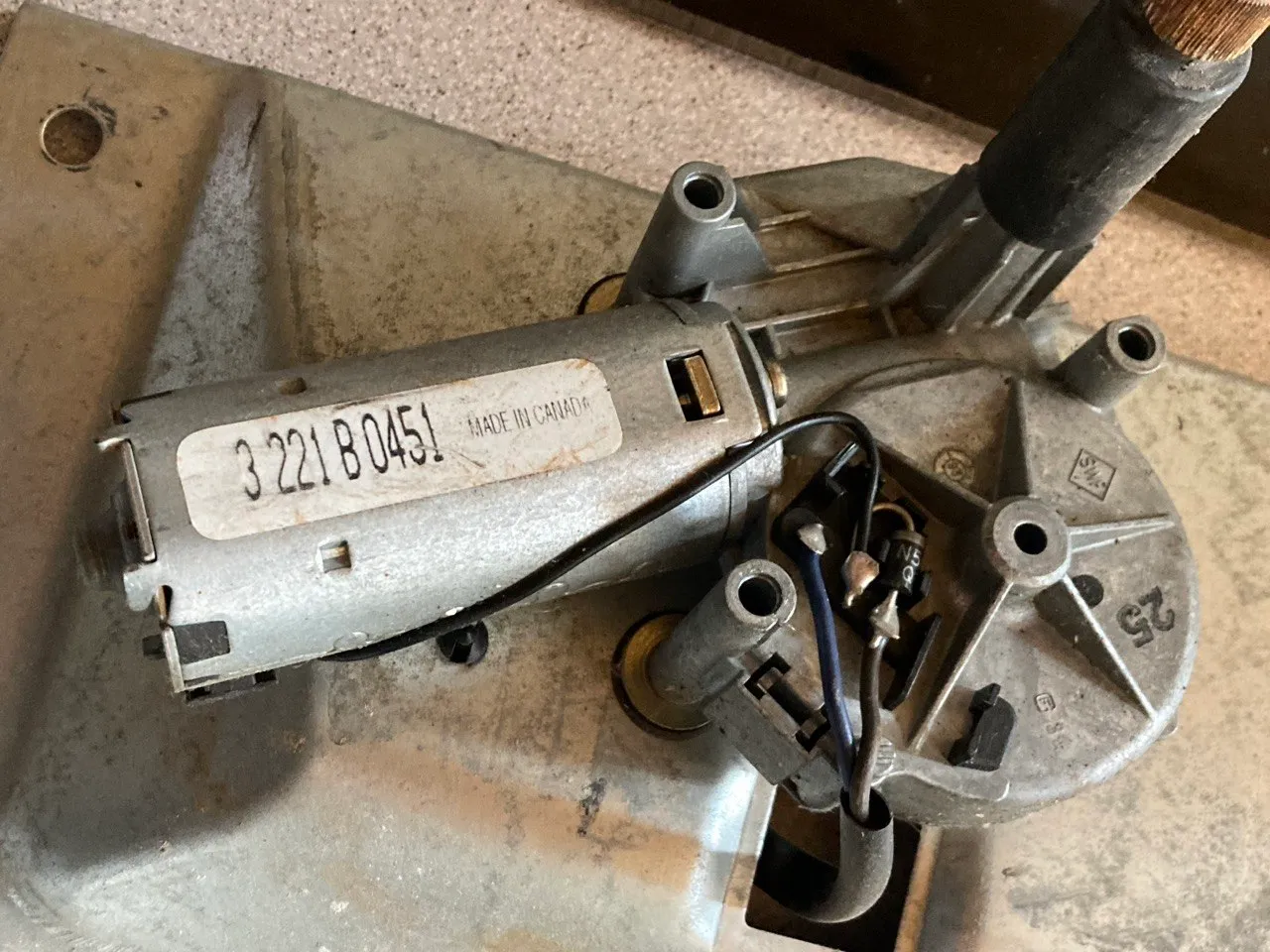

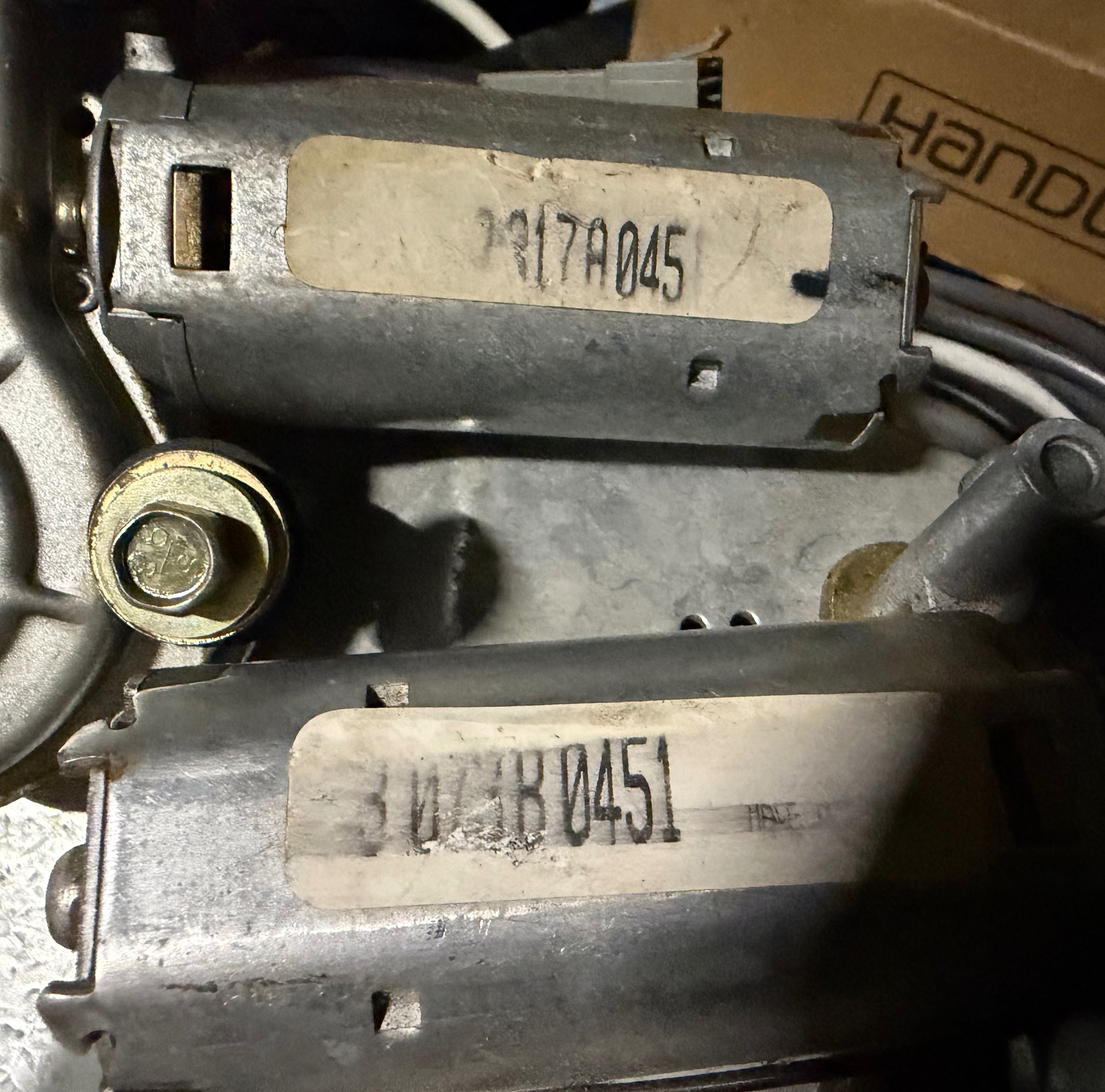

  • Danke euch. Die Originalteile Nummer lautet Katalog ist 4389 451.
    Die Endziffer passt jeweils. Der Motor auf dem Bild von Dete sieht auch so aus wie meiner.
    Bei mir ist nur ein Aufkleber mit QR-Code und anderen Nummern drauf,
    Ich denke meiner ist Re-Manufactured da es den QR-Code ja damals noch nicht gab.
