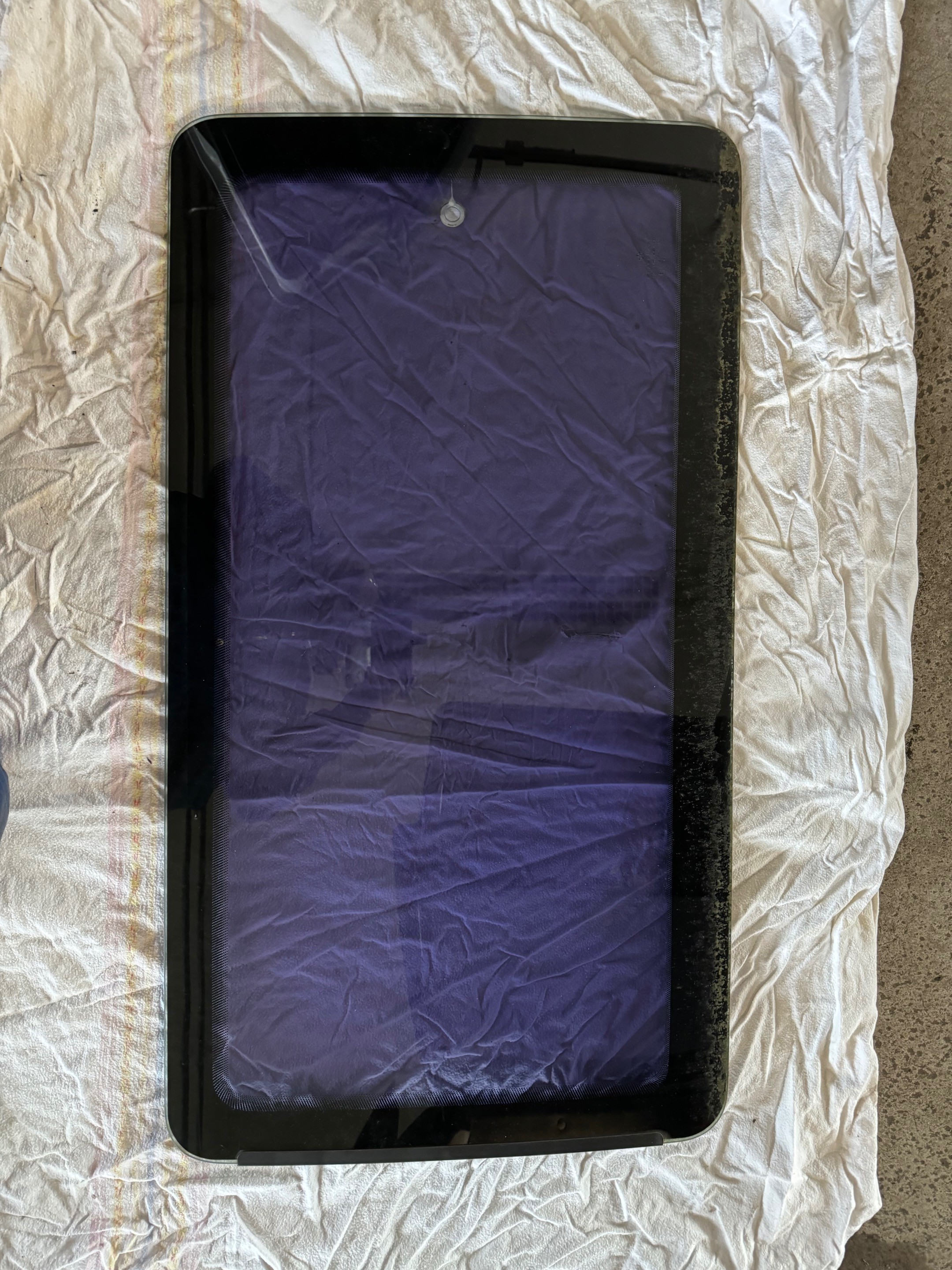

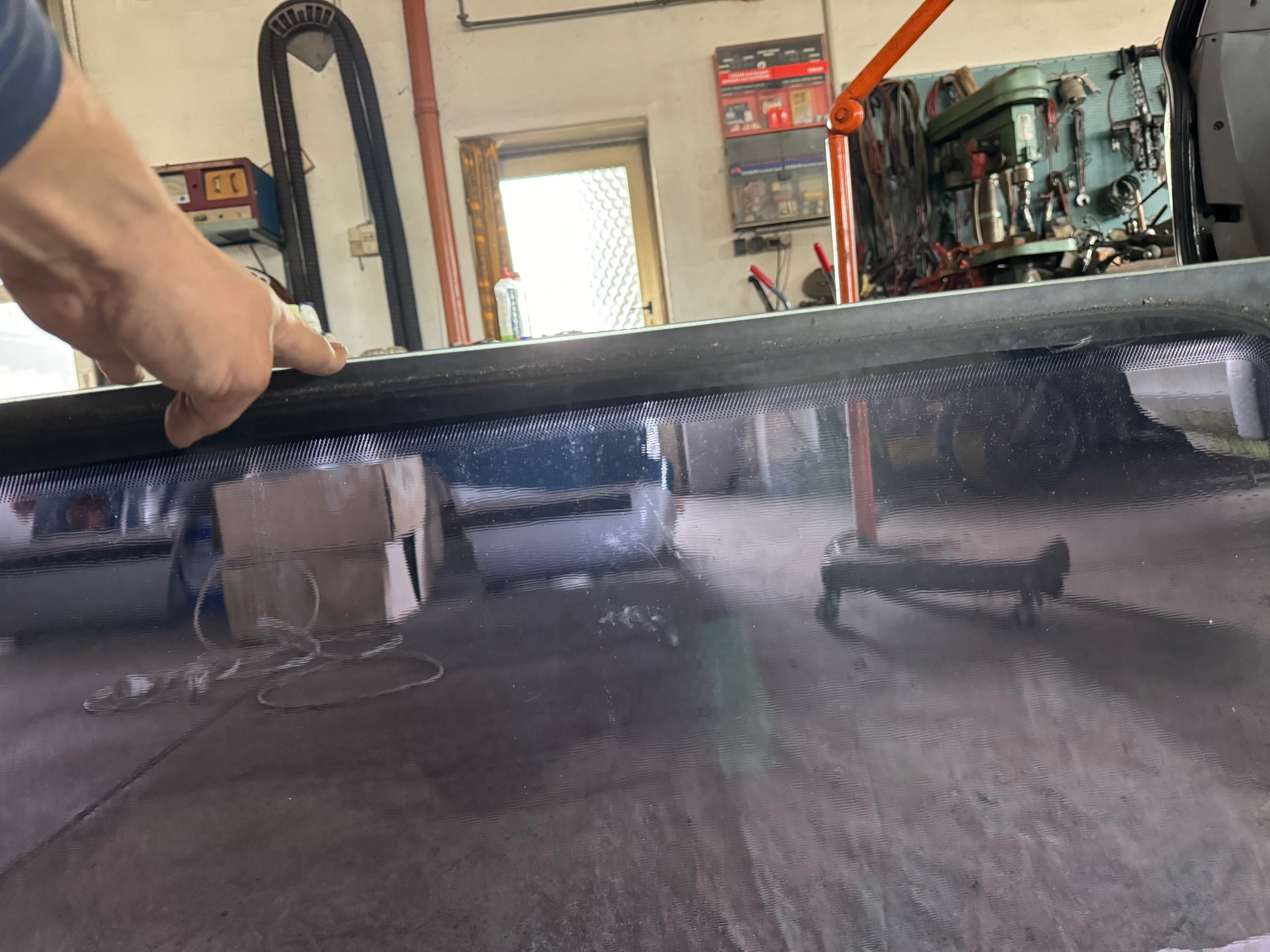

Das ist eine echt coole Idee, Sven! Ich habe vor Jahren ein Schiebedach auf einem Schrottplatz gekauft und wollte es in das Hochdach einbauen, aber leider ist der Van kaputtgegangen, bevor ich es machen konnte. Es war ein sehr einfaches, selbstgebautes Modell mit nur ein paar Schrauben an den Halterungen.
Seitdem überlege ich, einfach ein ganzes Dach mit einem Panoramafenster oder so etwas auszuschneiden und zu schweißen – was natürlich seine eigenen Probleme mit sich bringt. Bei meinem pop-top ist, glaube ich, jede Dachstütze ausgeschnitten. Die Form/Basis besteht nur aus Sperrholz und Fiberglas, verschraubt und mit dem Dachblech verschraubt.
Der TÜV ist ziemlich verrückt, aber ich denke, wenn du den richtigen findest, könntest du Glück haben : D

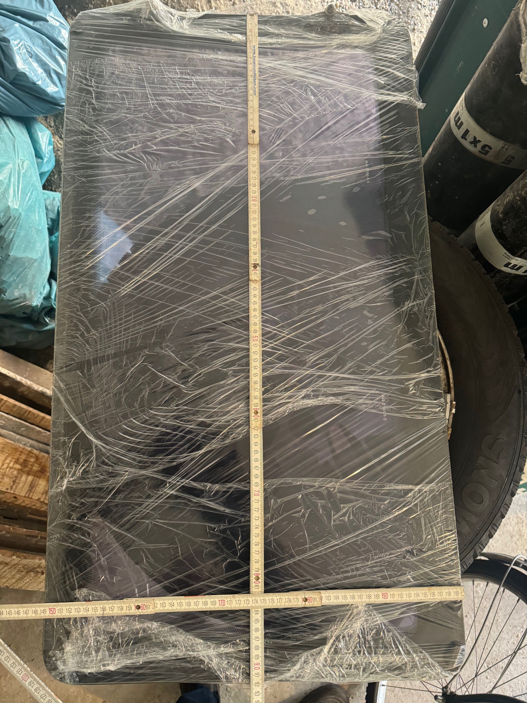

Das hab ich zwei jahre vor benutzt - klebt noch!
Liqui Moly 6194 Rückspiegel-Klebe-Set 1 ml Klebstoff
EUR 14,20
Für die Nachwelt: Vorsicht mit der Paketgröße, diese fällt gerade so in die DHL-Regeln. Ca 8.5kg und ~€11 zu versenden
