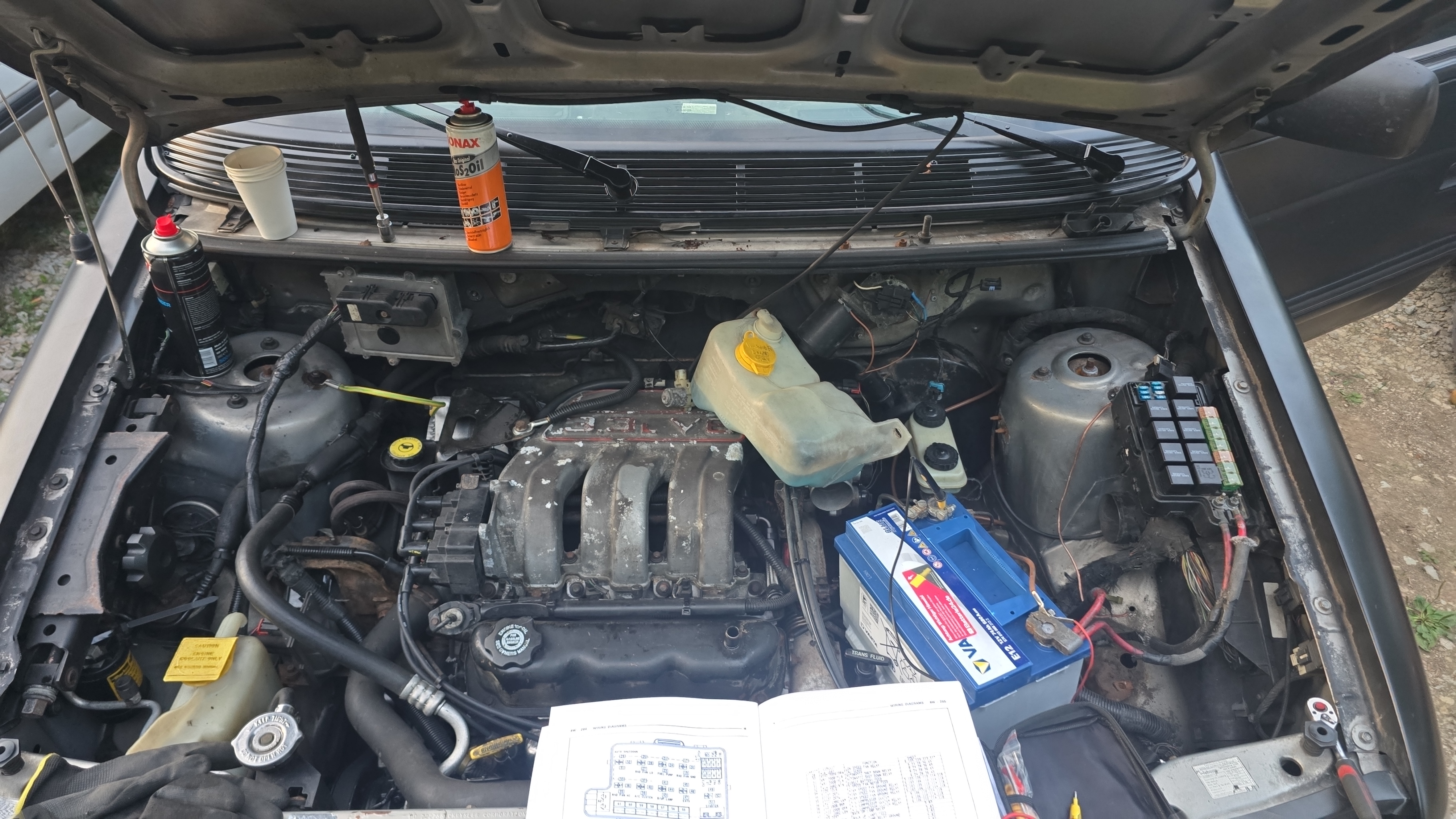

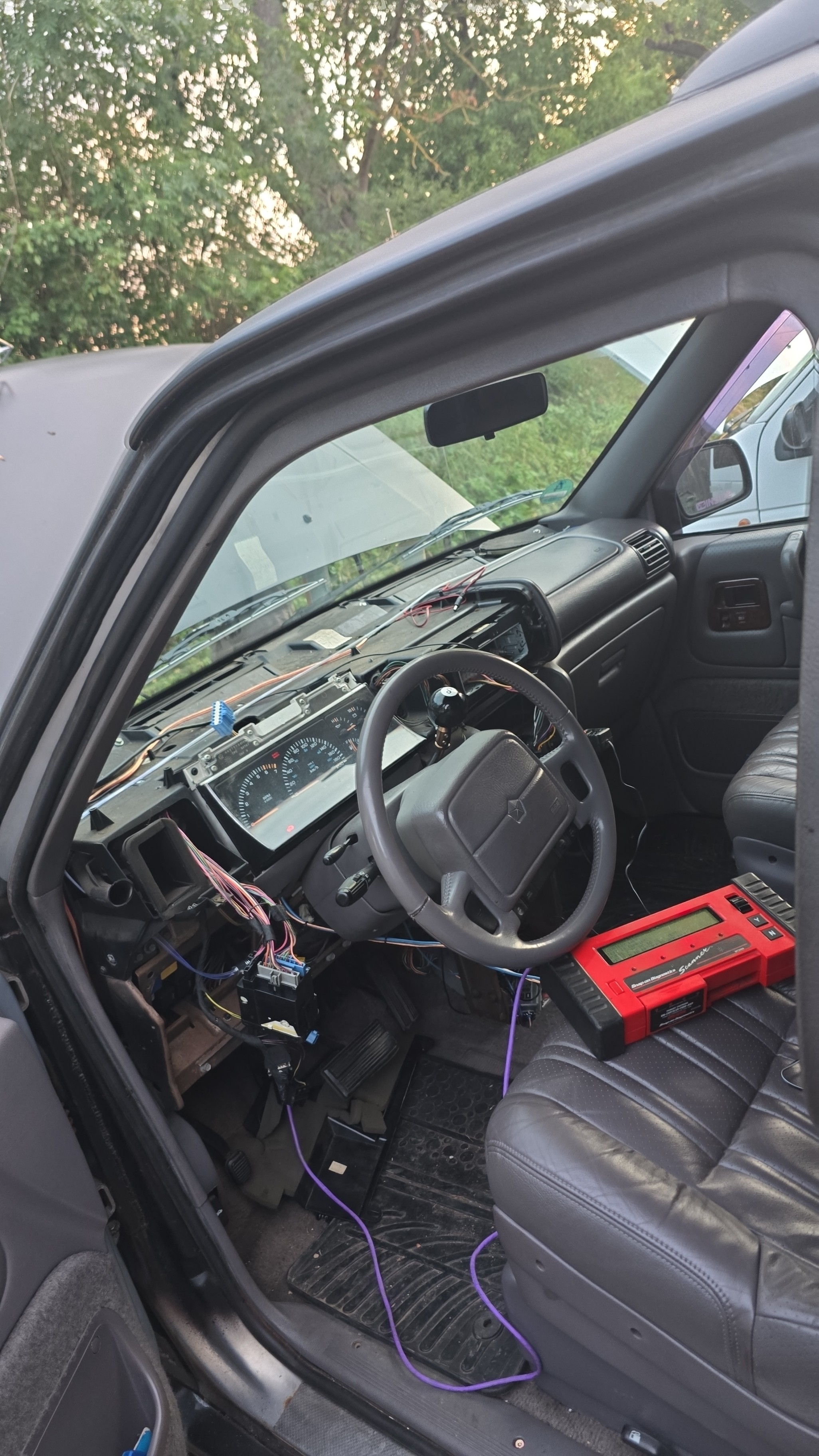

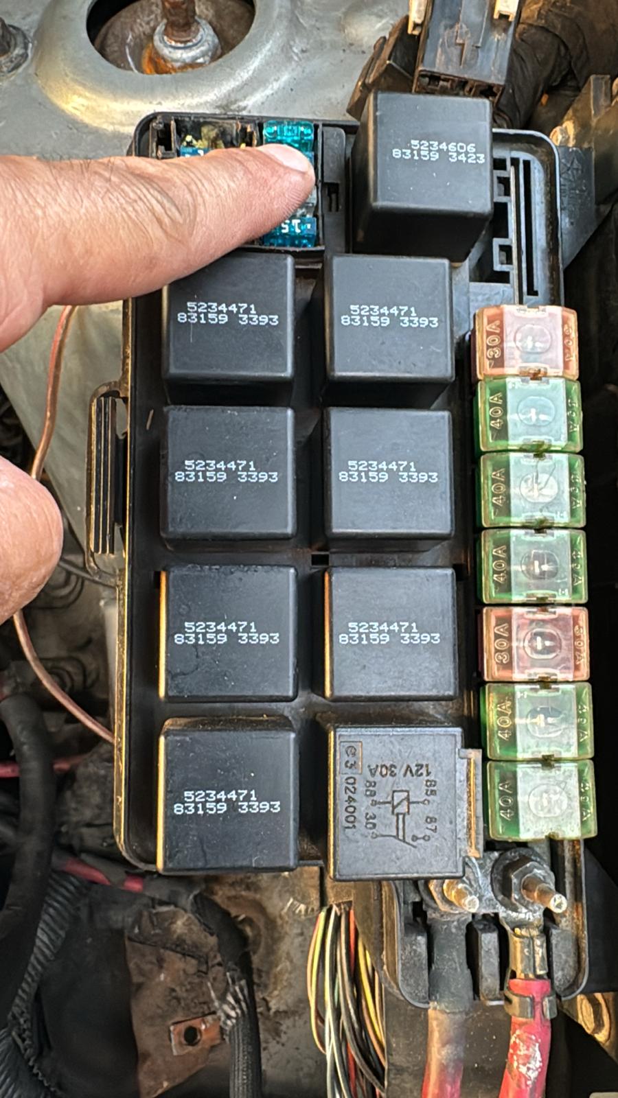

Das Problem ist ich hatte es überprüft gehabt habe wahrscheinlich genau diese 1 Sicherung übersehen
Motor Startet Nicht Kein Zündfunken, Kein Kraftstoff
- 3.3L
- FWD
- 41TE / 41AE / A604
Adem -
13. Juli 2025 um 12:24
Früher in Mopedzeiten passierte es regelmäßig das irgendwer seine Karre nicht mehr angetreten bekam. Und gesucht wurde nach Problemen...
Am Ende war der Tank leer
Haha, hab ich auch überlegt weil die Tankanzeige war immer auf “F”
Wenn du die Zündung einschaltest hörst du dann die Benzinpumpe kurz summen?
