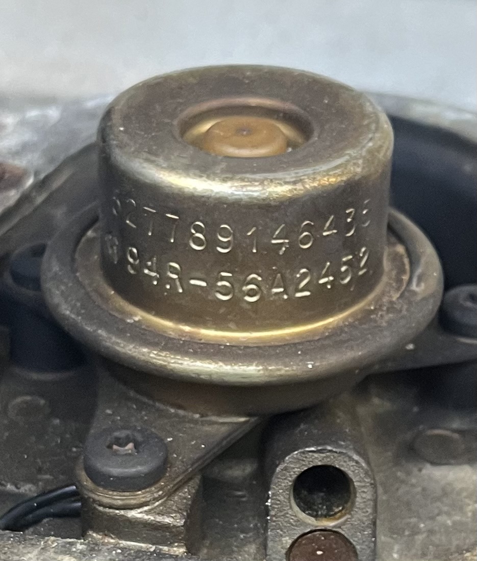

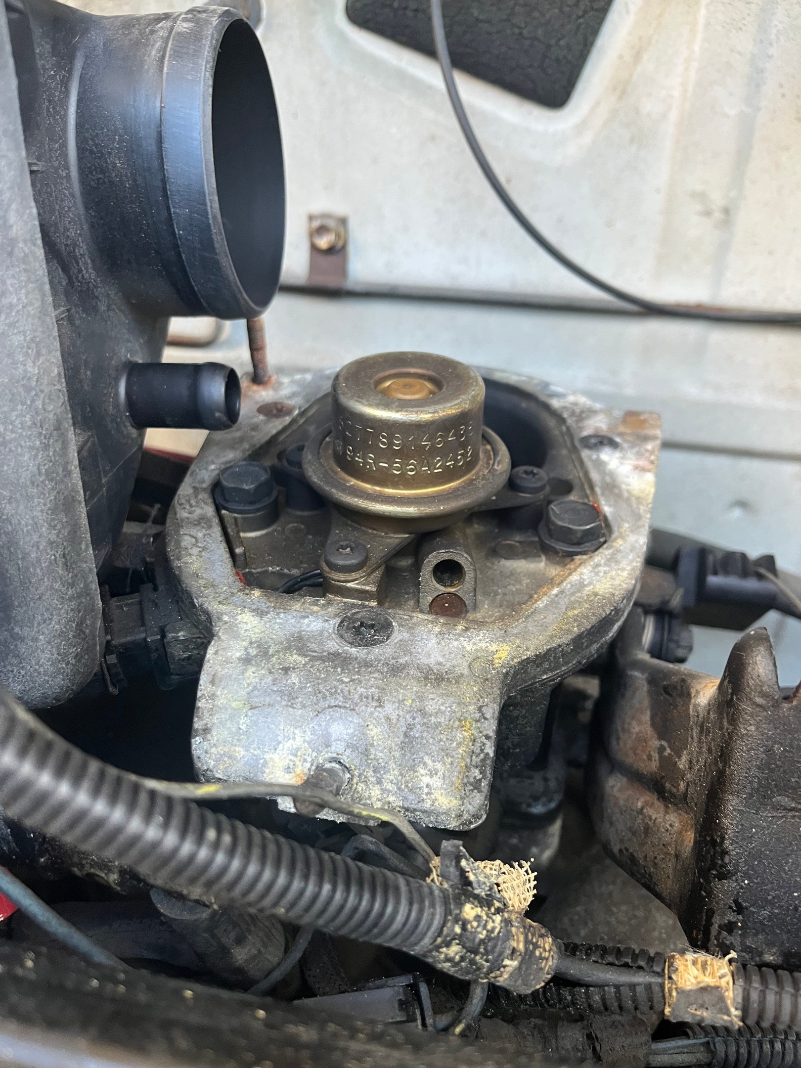

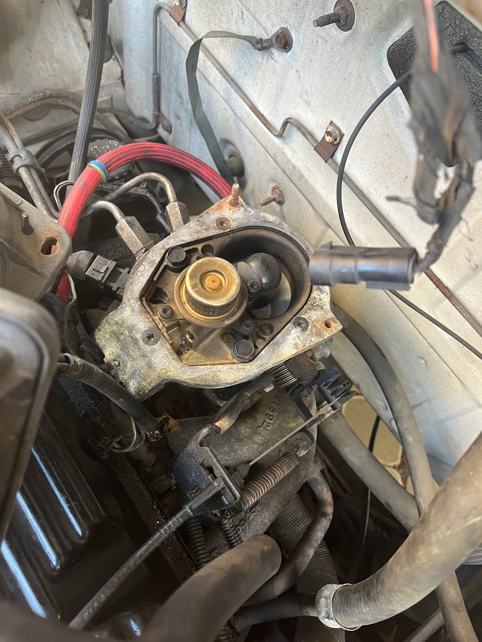

    Bei der TBI-Einheit ist mir außerdem aufgefallen, dass der Kraftstoff beim Gasgeben meiner Meinung nach nicht besonders fein zerstäubt wird. Es sieht teilweise eher so aus, als würde der Kraftstoff als stärkerer Strahl bzw. in größeren Tropfen eingespritzt.

    I have also noticed something about the TBI unit. When the throttle is opened, the fuel does not appear to be finely atomised. At times it looks more like a stronger stream or relatively large droplets rather than a fine, even spray.

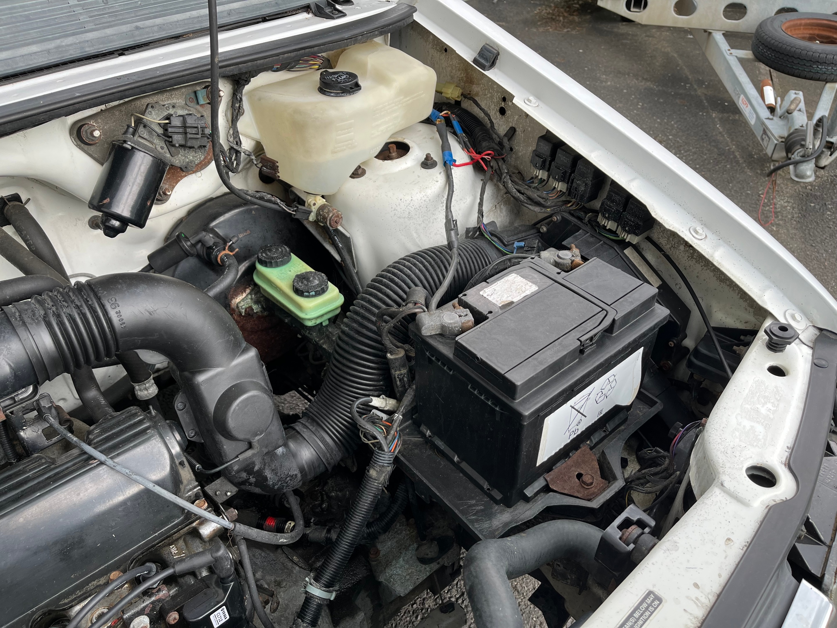

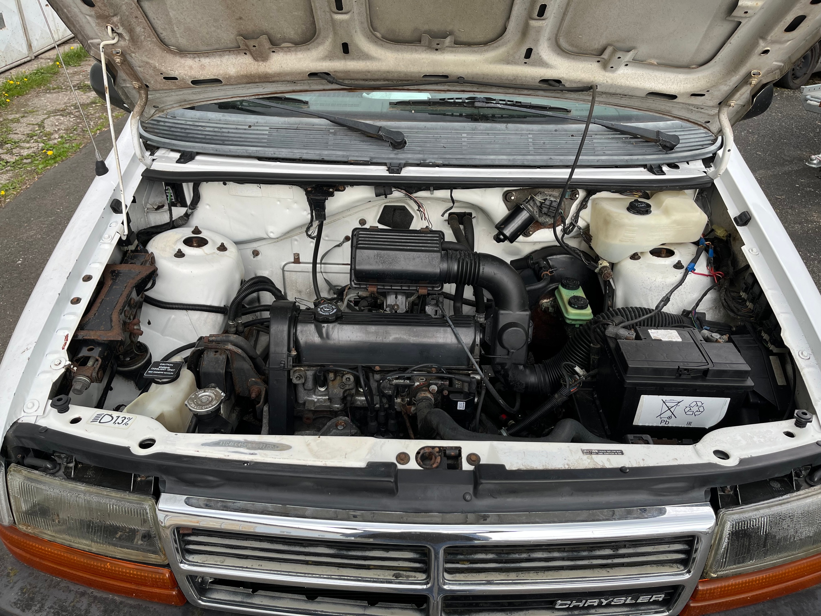

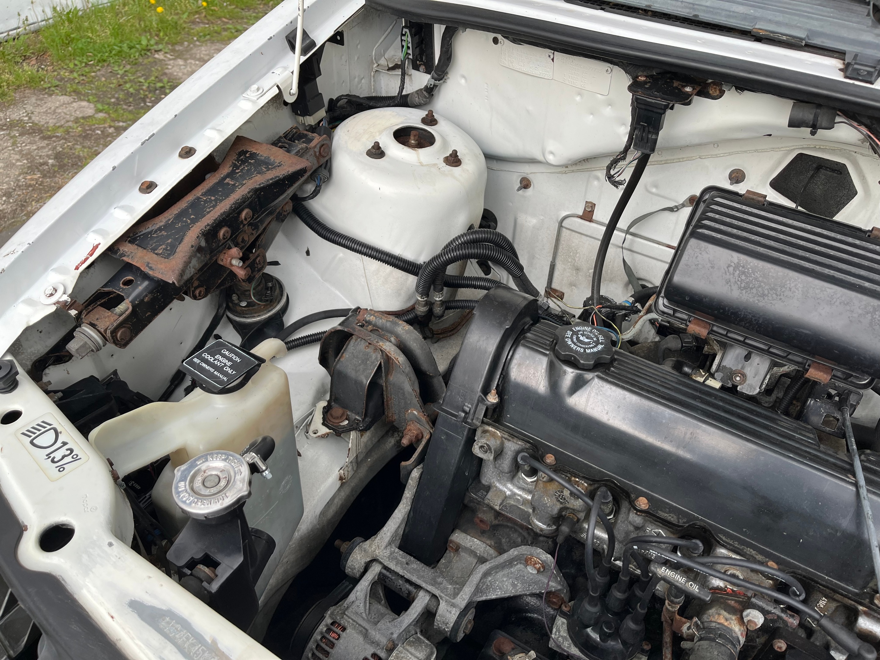

    I also have photographs of the engine and TBI unit and can provide more detailed pictures or a video of the injector spray pattern if useful.
