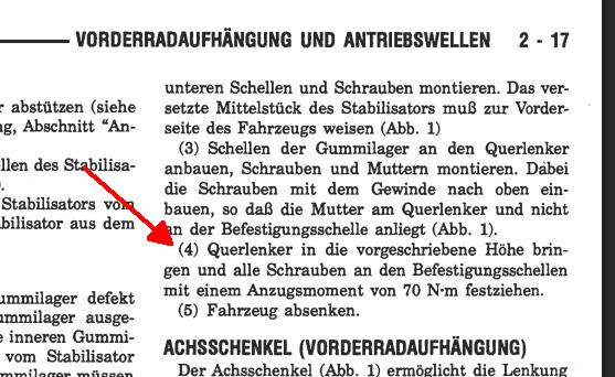

Stabilisator Einbau vorne
- 2.5L Turbodiesel
- FWD
bauli -
9. August 2026 um 23:30
Das bedeutet das Fahrzeug steht mit dem gesamten Gewicht, am besten vollgetankt, mit allen 4 Reifen auf den Boden.
Deswegen danach „absenken“, weil man sowas üblicherweise auf einer 4 Säulen Bühne macht, bzw. einer Auffahrbühne. -
Ich denke im Handbuch hätte auch stehen können: in die passende Höhe bringen. Bekommt man ja sonst nicht eingebaut. Ich habe a meistens einfach mit einem weiteren Wagenheber in Position gebracht, wenn nötig.
