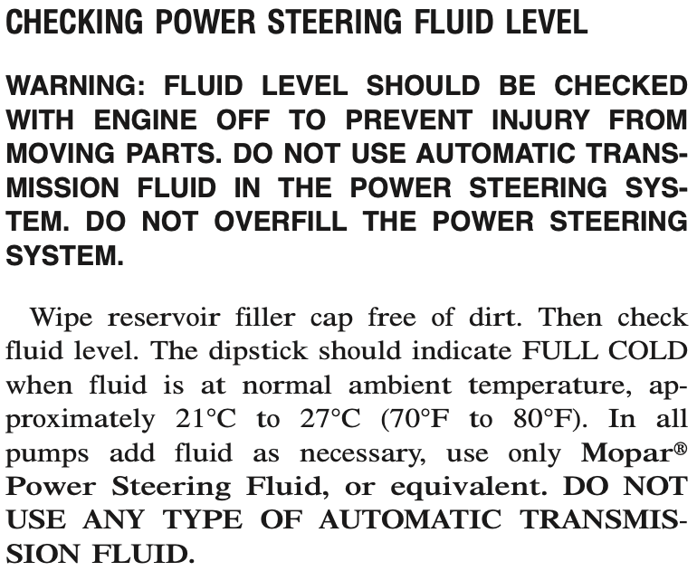

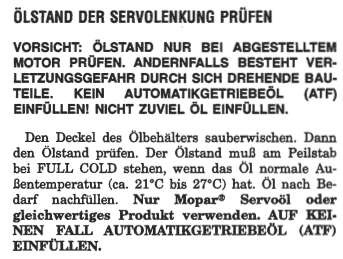

  • Ich habe nochmal eine Frage zum Öl für die Servolenkung:
    Im Serviceblatt steht das Liqui Moly Zentralhydrauliköl als Empfehlung, und ATF als "Don't"
    Auf der Website von Liqui steht es als Ersatz für ATF^^
    Im LM-Ölfinder kommt widerrum ein ATF Ersatz raus^^
    Warum wird dringend vom ATF gewarnt? Gabs da negative Erfahrungen?
  • Negative Erfahrungen kenne ich keine (weil ich immer nur das richtige nehme und im Zweifel komplett spüle), aber das steht ganz deutlich fett gedruckt in den Service-Manuals von Chrysler dass da kein Getriebeöl reingehört.
    Bei einem Kollegen hat sogar der Chrysler Händler vor Ort gesagt er soll Getriebeöl reinschütten ;(
    Und genau dafür gibts das Service-Blatt, weil man sich nicht auf die Datenbanken der Hersteller oder Anbieter verlassen kann.
    Service Manual Deutsch 1994 Kapitel 19 - Blatt 10
    Service Manual Englisch 1995 Kapitel 19 - Blatt 10

  • Du bist gut, im nächsten Update des manuals würde eine entsprechende Freigabe hinzugefügt werden.
    Die Freigabe von Chrysler für das Hydrauliköl ist MS-5931, da gibts was von Ravenol zB was hab ich gesehen.
