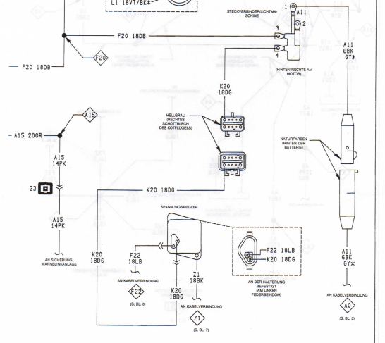

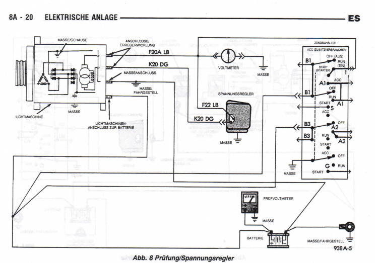

    Hast du mal ein Foto von den Kabeln an deiner Lichtmaschine? Wenn das BCM schon piept stimmt etwas nicht.
  • Also, bei mir am 1993 ES Diesel ist der Spannungsregler extern und unabhängig von der Temperatur.
    Laut Handbuch ist dieser Spannungsregler beim 94er Diesel aber im Motorsteuergerät eingebaut .. ob es hier softwaremäßig eine Temperaturverknüpfung gibt, kann ich nicht sagen.

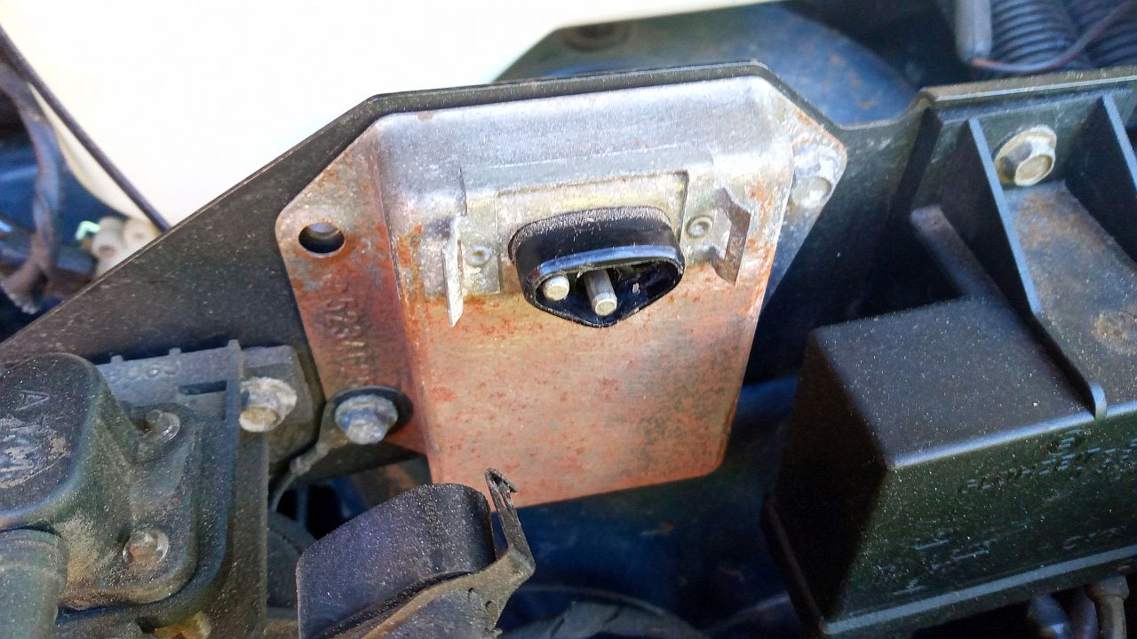

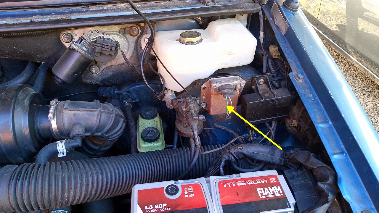

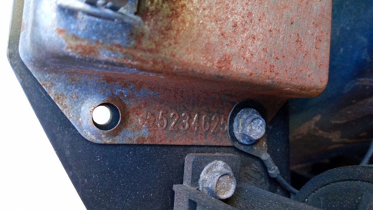

  • Uiii kannst du da mal Fotos von dem externen Regler machen? Das wäre sehr spannend ob ich mich da vertan habe.
  • leider nur mehr teilweise und sehr schlecht.
    Ich lese da auf dem Aufkleber:
    ____SME ______ 3FCA ____1609
    Made in Italy
    _______________??? ?3002??
    ______________??4686287 12 92
    Das Steuergerät dürfte wohl in Italien direkt für VM-Motori gefertigt worden sein.
    Ich denke auch nicht, dass es Software enthält, da nur ganz wenige Signale dorthin geführt werden und diese vermutlich analog verknüpft sind.
    (wir hatten das Thema schon mal, als ich den Anschluss für das Diagnosegerätgesucht habe, welchen es hier aber nicht gibt)
