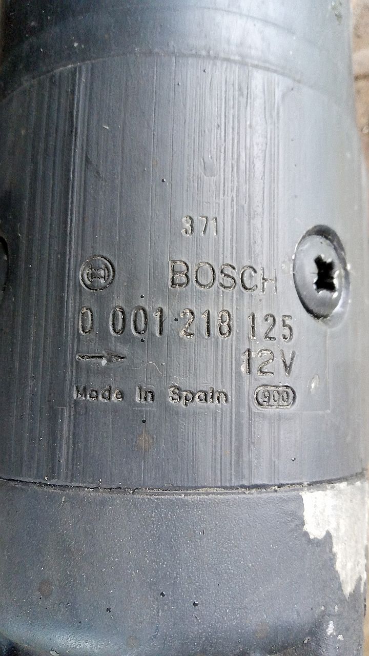

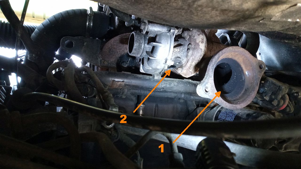

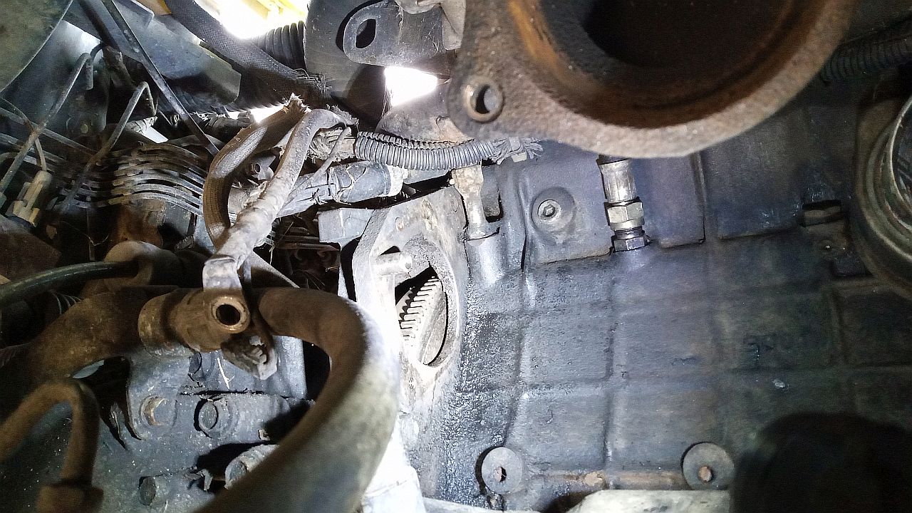

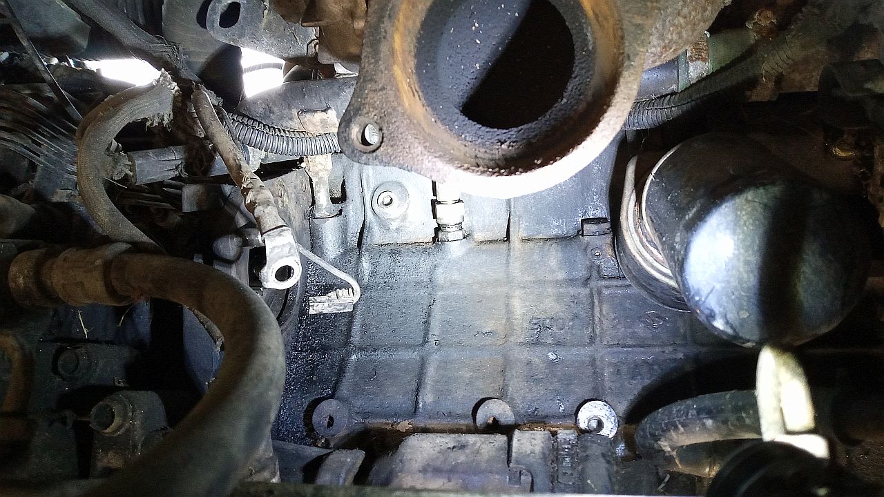

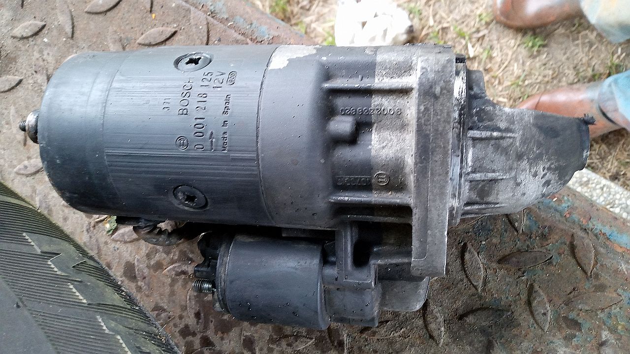

  • hab den Anlasser jetzt endlich heraussen, nachdem ich eines meiner 13 Leben geopfert habe und den letzten Schrauben von hinten mit einer 13er Nuss und einer langen Verlängerungstange zu Leibe gerückt bin:
    Selten sowas verbautes gesehen, musste dazu den Auspuff und die Ölleitung vom Turbo demontieren, um mit Hebammen-Finger das geraden noch zu schaffen.

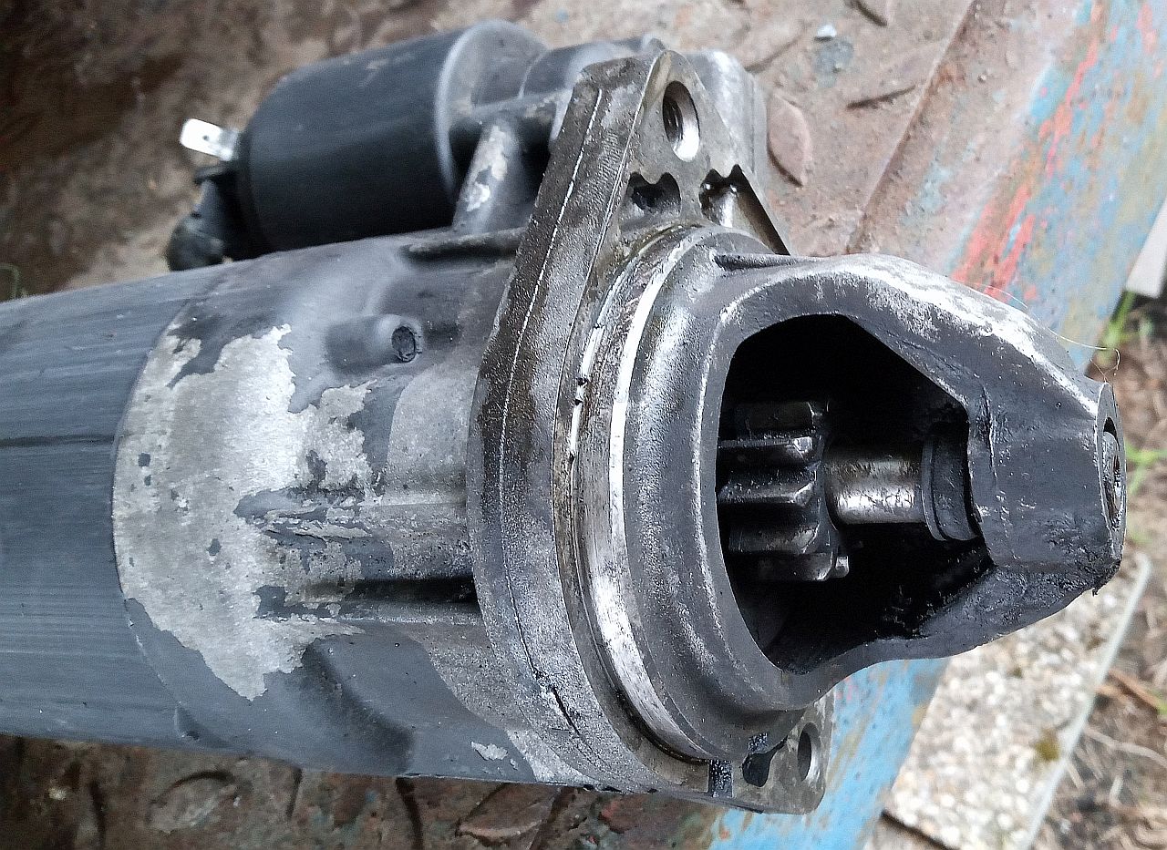

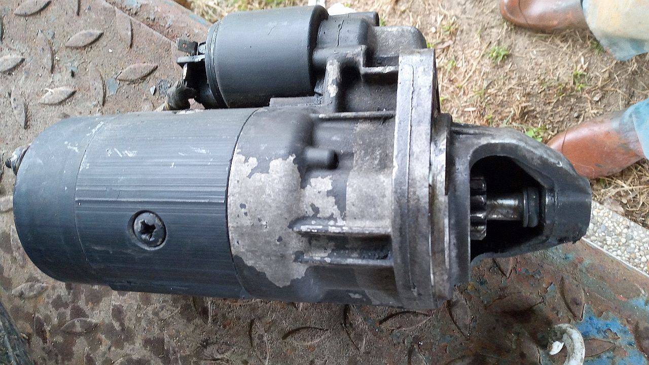

  • Der Starter scheint aber ok zu sein, zumindest funktioniert er im Leerlauftest einwandfrei, das Ritzel ist unbeschädigt und die Freilaufkupplung hält auch. Auch die Verzahnung auf dem Schwungrad schaut ok aus ... vielleicht hat sich auch nur durch die lange Standzeit was verklemmt.
    Ich werden das ganze reinigen, provisorisch zusammenbauen und dann nochmal versuchen
  • Ich hab den Anlasser heute wieder reingefummelt (und dabei ein weiteres von meinen 13 Leben geopfert :) )
    Nach ein paar Fehlversuchen, wo der Anlasser trotzdem durchgedreht hat, ist er endlich eingerastet und funktioniert jetzt wieder reproduzierbar bei jedem Start. Wahrscheinlich war doch das Schwungrad irgendwo schon halb festgefressen und hat sich jetzt wieder gelöst.

  • jetzt muss ich mich leider korrigieren, Heute dasselbe Problem wieder. Wahrscheinlich ist der Anzugsmagnet zu schwach oder der Freilauf defekt. Werde mir doch einen einen Starter besorgen müssen.
