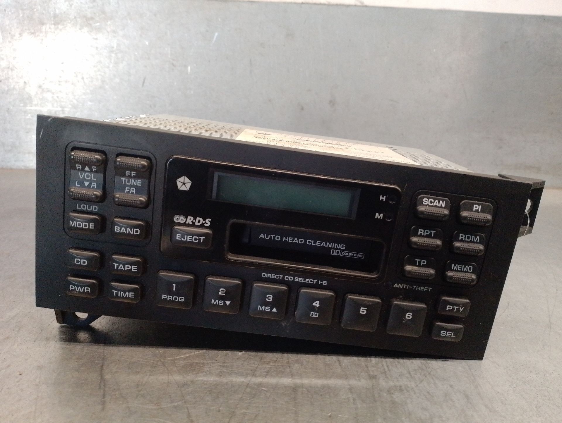

    Hab soeben einen ES Grand Voyager 2,5 TD 1993 (Korrektur: der VIN nach 1994) bekommen, da ist Chrysler Autoradio drin verbaut, mit Kassetten- und CD-Funktion.
    Ich kann aber nirgends einen CD-Player finden? ist der so gut versteckt? Sowas wie das da:

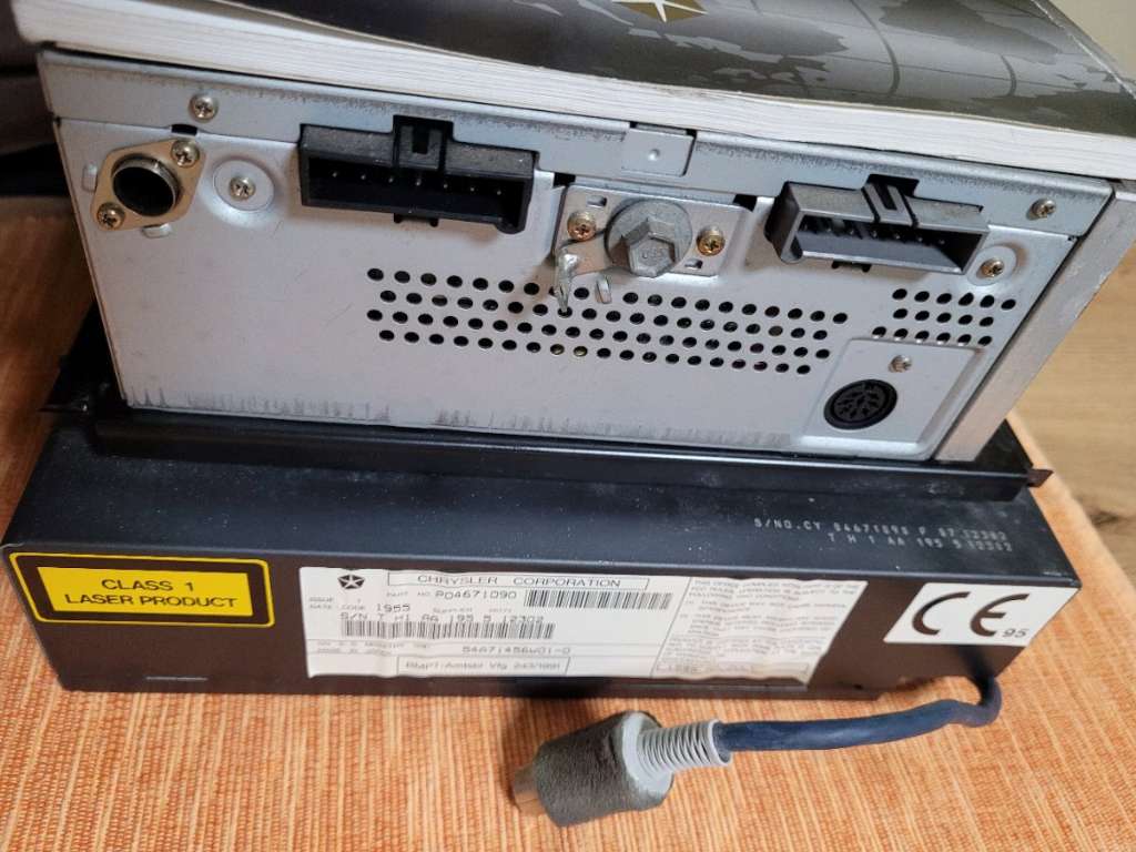

    Dein Radio wird hinten vermutlich einen 5 poligen DIN Stecker haben für den zusätzlichen CD Player.
    Damit kannst du ziemlich coole Sachen machen, da das einfach nur ein LineIn Signal braucht, kannst du daran z.B. einen Bluetooth Receiver anschließen.

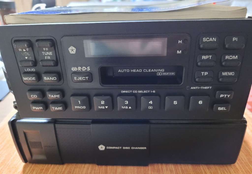

    Dass das ein Extra-Feature war klingt plausibel ... stellt sich die Frage, ob es dazu Bilder oder Vorlagen gibt und ob man so einen CD-Player heute noch wo kriegt.

  • Der Wechsler geht bestimmt. Aber wie gesagt, der Eingang ist universell. "Original" gibts da in dem Szenario nicht wirklich.
    der ebay-cd player ist ausm RG. müsste man die Kabel Belegung kennen.
