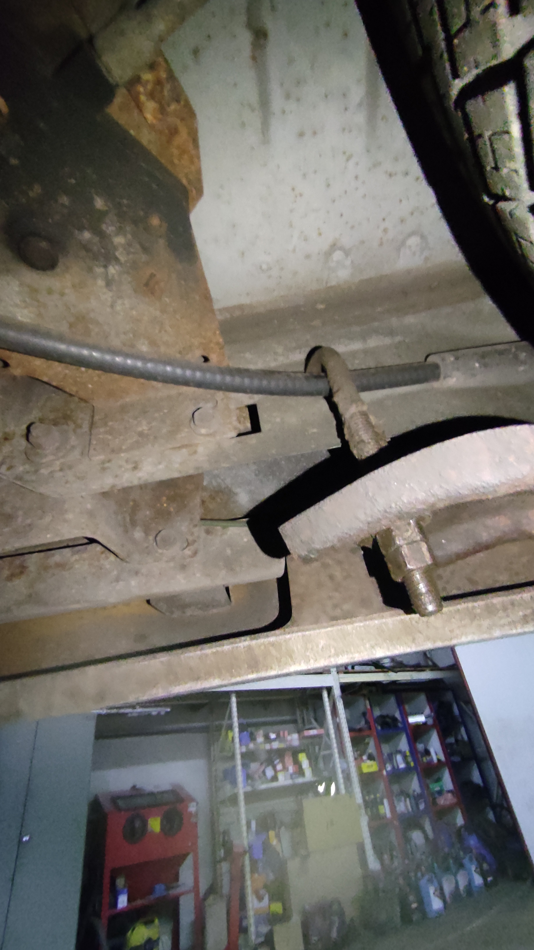

Ja genau 👍 den Seilzug hat glaube jeder. Ich habe noch einen Sicherungsbalken darunter. Dachte du meinst das. Aber wie gesagt dein Reservereifen passt easy darunter.
Ganz easy. Habe gestern erst einen neuen 205/70R15 drunter montiert. Du kannst die Höhe ja an den Gewindestangen einstellen. Ich weiß nicht wie es bei dir ist aber falls du noch Kontermuttern anbringen willst, beachte das Zollgewinde. Deutsche Muttern aus dem Baumarkt konnte ich nicht verwenden. Bei mir schaut der Balken minimal unter der Stoßstange vor. Hab bis jetzt nirgendwo aufgesetzt.
