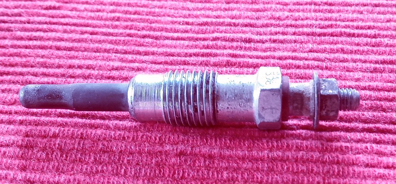

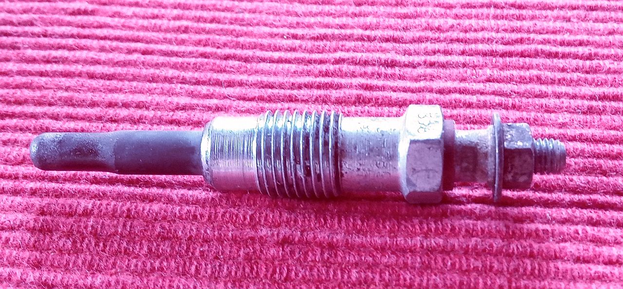

also, es waren definitv die Glühkerzen; hab alle 4 gewechselt und jetzt springt er wieder ordentlich an.
Eigentlich auch kein Wunder nach 250.000 km
Falls es fürs Datenblatt gebraucht wird: NGK Y-924J
2,5 tdi, 1993 pre-facelift -
Großartig!
Die Angabe nehme ich mal in das Service Blatt auf, danke dir!
dann nimm vielleich diese Daten noch dazu:
M12 / Anzugsmoment 20-25 Nm
