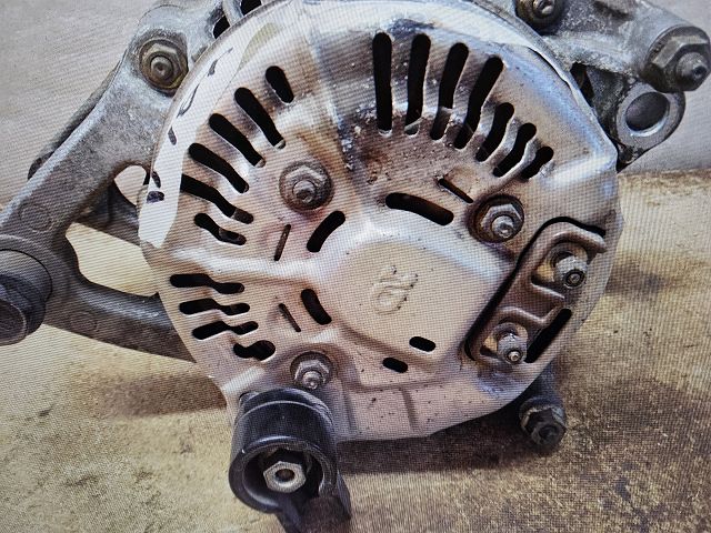

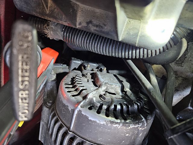

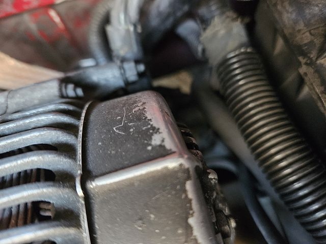

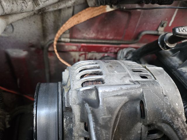

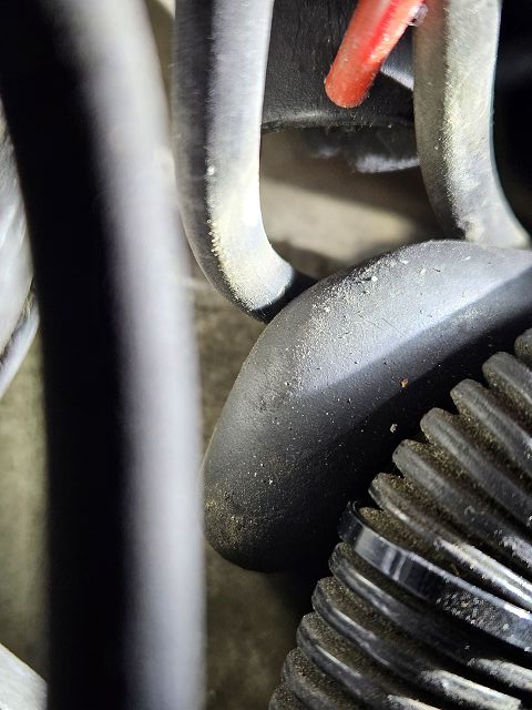

    Habe Massekabel von Batterie abkelemmt und bin habe das Masseklemme vom Multimeter an Minuspol geklemmt und bin mit der Plusklemme an die bei kleinen Schrauben der Lichtmaschine gegangen, welche jeweils 12 V auf dem Messgerät anzeigen.

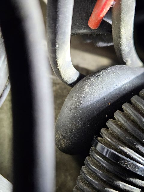

    Bei Bild 1 habe ich an den zwei kleinen (auf dem Bild obenzu sehen) Schraubengewinden an der Lima jeweils 12 V gemessen.

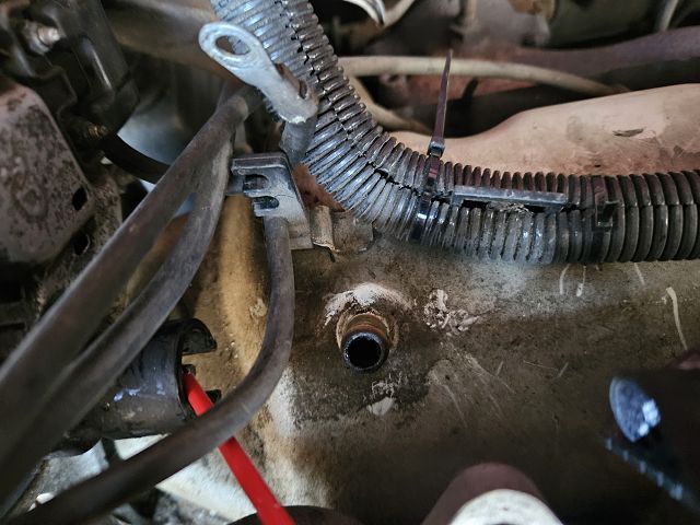

    Bei Bild 2 bin ich mit einer Klemme (+) an das Gewinde (zu sehen unter der roten Klemmspitze) an Lima gegangen, welches auch 12 V am Messgerät anzeigt.

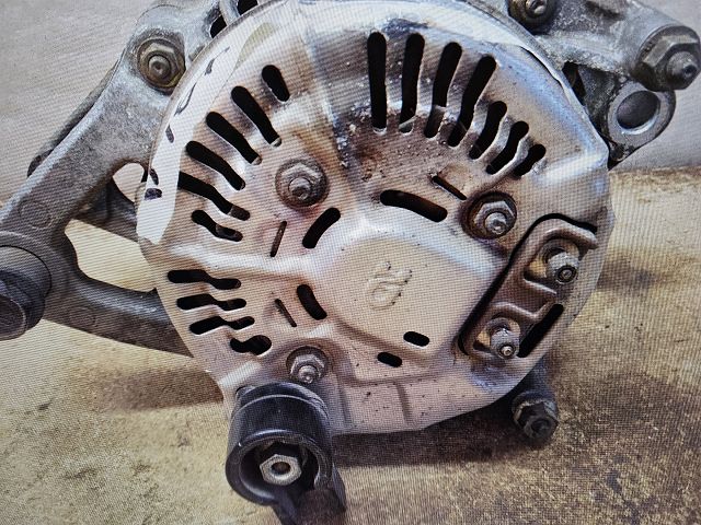

    Bei Bild 3 konnte ich nichts weiter veranstalten, da wie zu sehen dort so ein kompakter Stecker drauf ist.
    Kann mir bitte jemand helfen, ob ich ein problem mit der Lima habe und evtl erneuern muss?

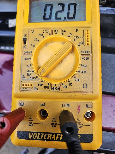

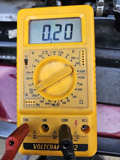

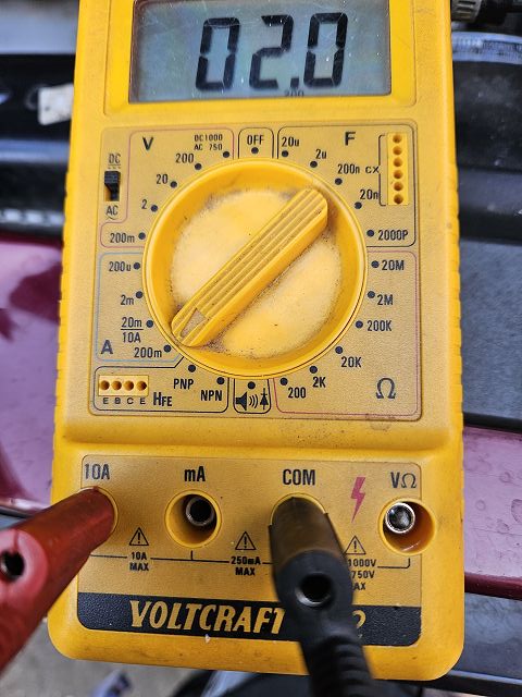

    Habe den Ruhestrom am abklemmten Massekabel von Batterie und Minuspol Batterie gemessen. Entweder Messung A oder B auf den Bildern richtig, sowie noch ein Abbild der Lima.
    Ausblinken ohne Fehlermeldung 1-2-5-5
  • Du hast keinen AS-Body, wir reden hier von einem S-Body.
    Laut Bildern sieht es so aus als wärest eine ruhestrom von 2 Ampere vorhanden, das ist schon bisschen was.
    Hast du das dicke Kabel der Lichtmaschine entfernt und gemessen?

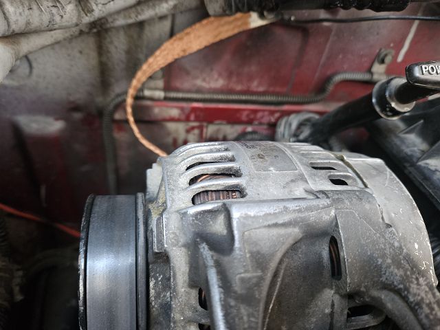

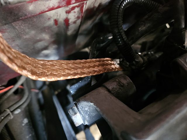

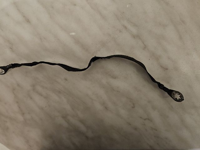

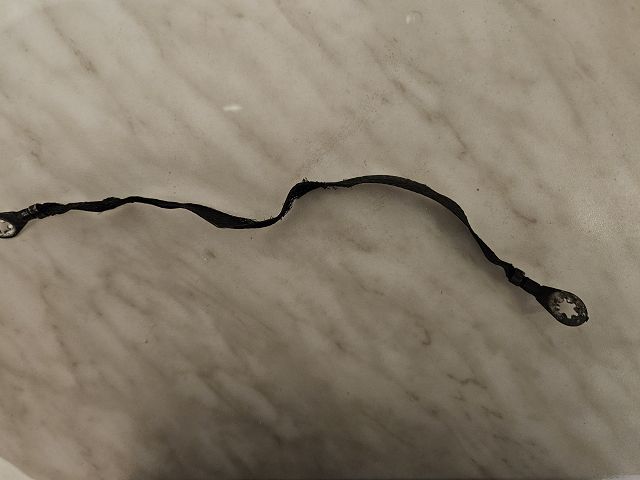

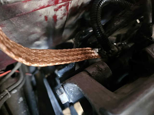

    Da werden mir also 2 Ampere weggesogen. Bei den ersten Startversuchen bemerkte ein klicken und leichtes surren / zischen. Auf der Suche im Motorraum sah ich dann, dass das Massekable unterhalb der Lima zur Karosserie führt sehr lediert und alt aussah, welche sich durch ein anderes gebrauchtes vorrübergehen ersetzt habe. Nach dem austausch des provisorischen Kabels konnte ich den Motor aber starten.

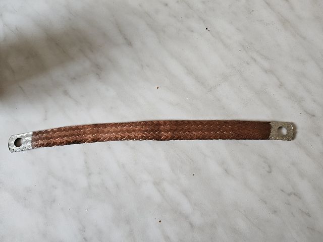

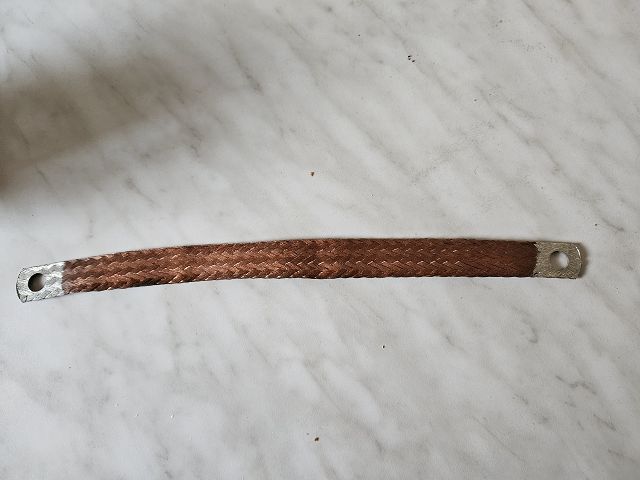

    Anbei das ein Bild von dem alten Masseband, welches provisorisch ersetzt wurde, aber noch durch das neue wie im Abbild noch ersetzt wird.
  • Ja, das Startproblem besteht nicht mehr. Werde heute erstmal das neue Masseband montieren. Mal sehen was der Ruhestrom danach aussagt, obwohlich ich mir nicht vorstellen das dies daran etwas verändert.

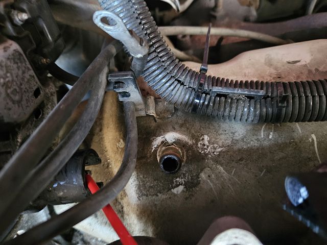

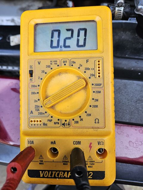

  • Heute Massband erneuert. Habe dann das eine untere + Kabel von der Lima entfernt (siehe Bild) und mit Multimeter von Minuspol Batterie zum unteren Pol, wo das eine + Kabel an der Lima angeschraubt war den Wert von 1,8 , 1,9 Ampere Ruhestrom gemessen.
