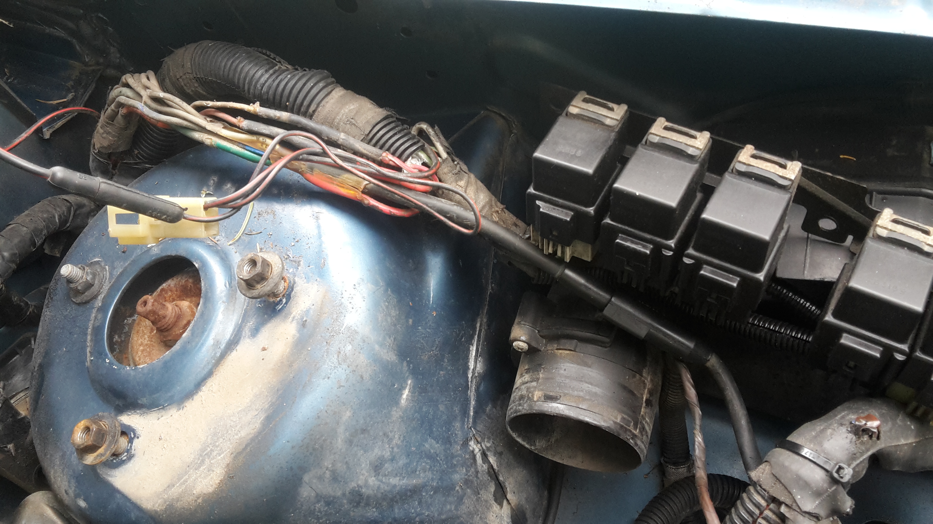

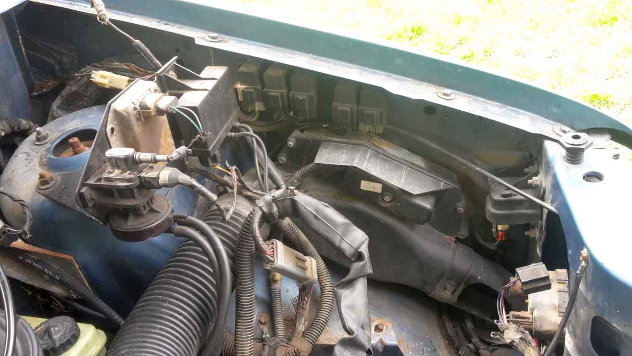

  • update:
    also, nachdem ich die Kabelummantelungen entfernt habe, stellt sich das so dar:
    anscheinend wurden die Leitungen des Diagnosesteckers im Motorraum verlängert und zu einem Diagnosestecker im Innenraum - Beifahrereseite / Mittelkonsole unten gezogen. allerdings ist dieser Stecker dann der gleiche wie für die andere Diagnose,
    Diese Öfnnung sieht aber professionell aus und ist mit einem vorgefertigtem Deckel verschlossen.
    Gibts dazu näher Informationen?
    https://www.bauli.at/diverses/DRBII_1.jpg
    https://www.bauli.at/diverses/DRBII_2.jpg

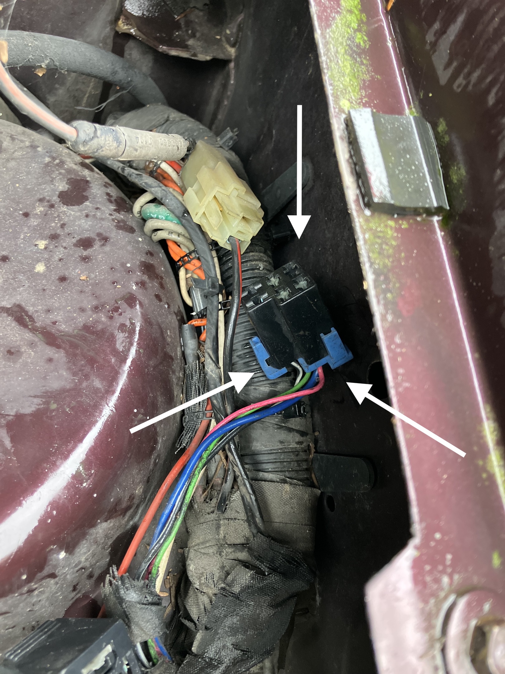

    Das was du gefunden hast ist der Diagnose Anschluss vom Airbag System in Vor-Facelift Fahrzeugen und hat mit dem Motor Diagnosestecker nichts zu tun.
  • pre-facelift 2,5 TD Voyager SE 1993 KEIN Motorsteuergerät verbaut hat ...
    Doch hat er. Das ist der schwarze Kasten an der Wand vom Kotflügel Fahrerseitig. Neben der Batterie.
    Das Steuergerät verarbeitet aber nur ein paar Signale für Geschwindigkeit, Öldruck und sowas und schaltet Relais frei für Kraftstoff glaube ich und noch bisschen Kleinscheiss. Die Einspritzung und Motorregelung an sich ist aber klassisch mechanisch. Also ein richtiges "Steuergerät" im heutigen Sinne eher nicht.

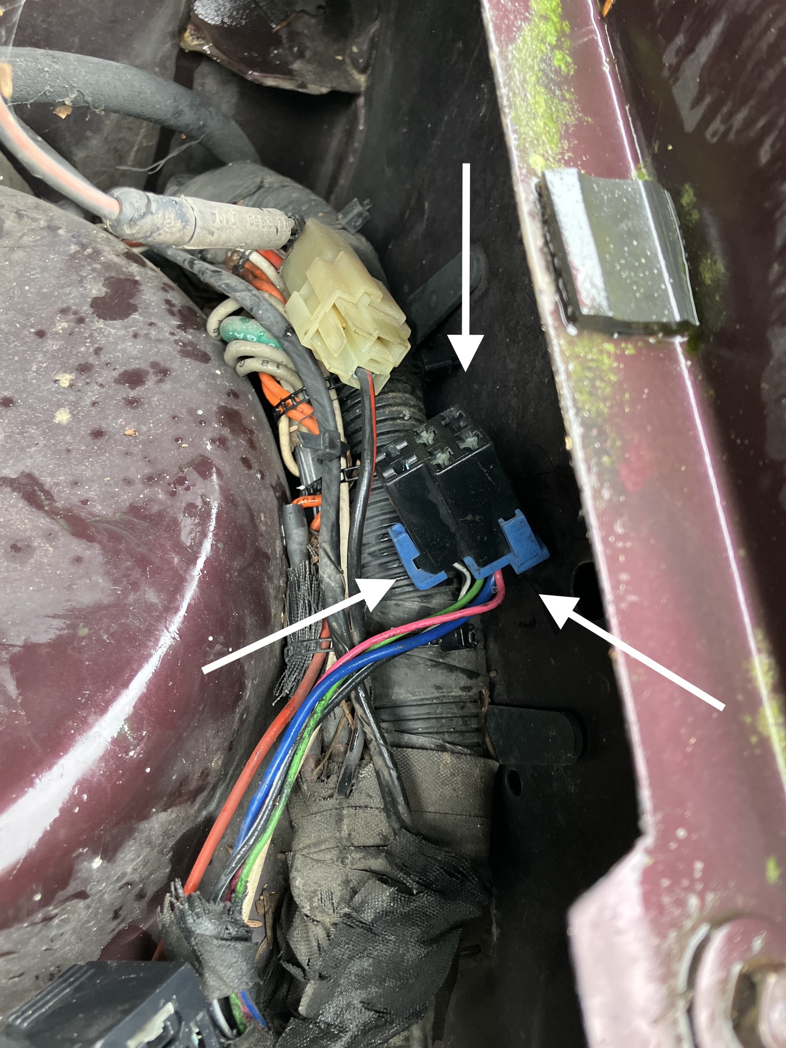

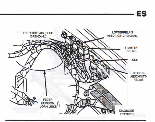

    Hier ist ein Bild vom Diagnosestecker aus einem 1993er vor-Facelift. Der Stecker findet sich am Domlager bzw. Dom im Motorraum Fahrerseitig. Manchmal steckt der auch in so einer Schutzkappe drin die dann mit einem Kabelbinder am Kabelbaum fest ist.
    Der Port nennt sich SCI Port oder Data Link Port.

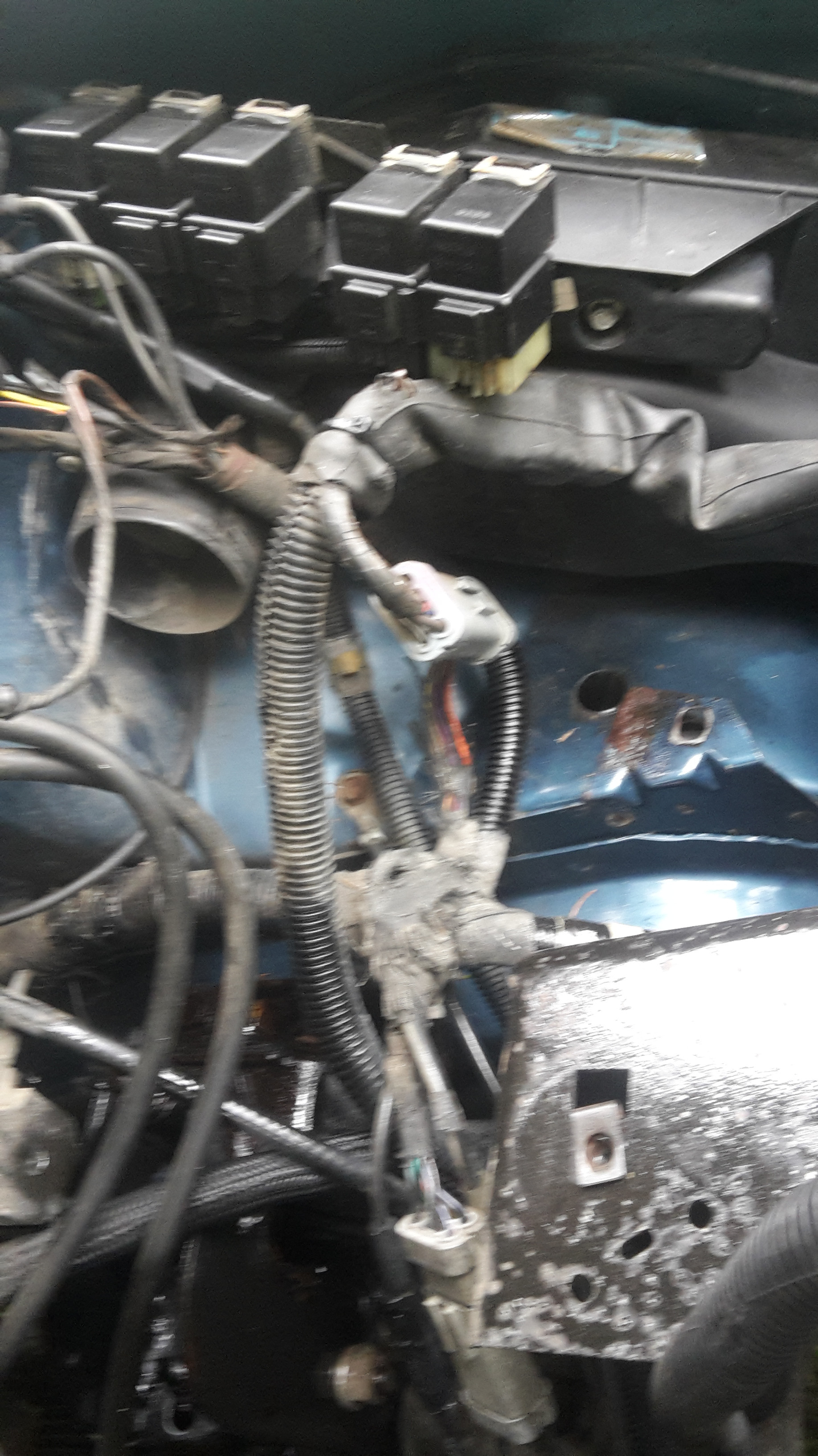

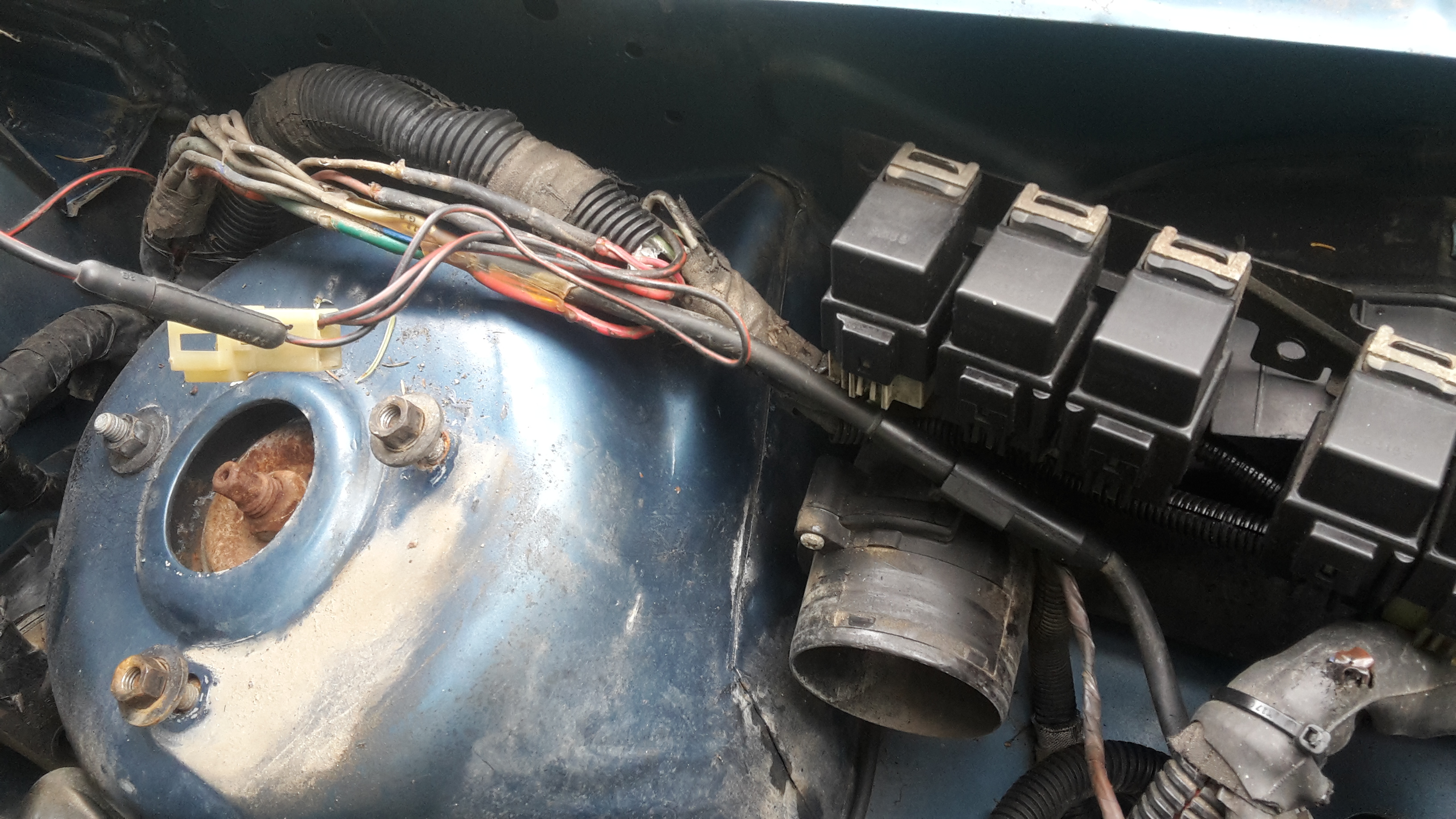

  • danke ... aber das ist genau die Stelle, wo ich schon Tage herumsuche
    Ich hab dazu schon den Relaisträger und die Konsole für Spannugnsregler/Vorglüh-Steuergeräte, und das Ansaugrohr demontiert, um besseren Zugang zu haben.
    Den 2 Kabelbäume neben dem Domlager herausgehoben und einen davon freigelegt.
    Hab auch die Umwickelung bei verschiedenen Kabelbäumen entfernt, um zu sehen, ob die Schnittstelle nicht irgendwo eingewickelt wurde.
    DORT IST NICHTS!
    Ich seh auch keine Leitungen mit diesen Aderfarben, um sie zu verfolgen
    bin echt schon am verzweifeln :rolleyes:
  • Ich sehe da auch nichts. Ich habe jetzt aber auch leider keinen Diesel an dem ich schauen könnte. Sehr seltsam..

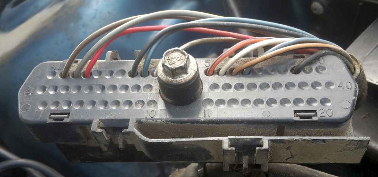

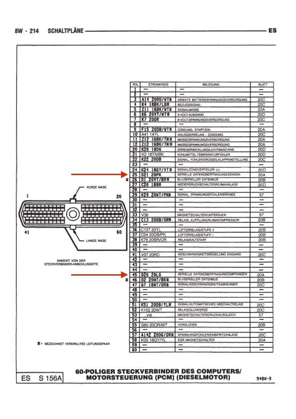

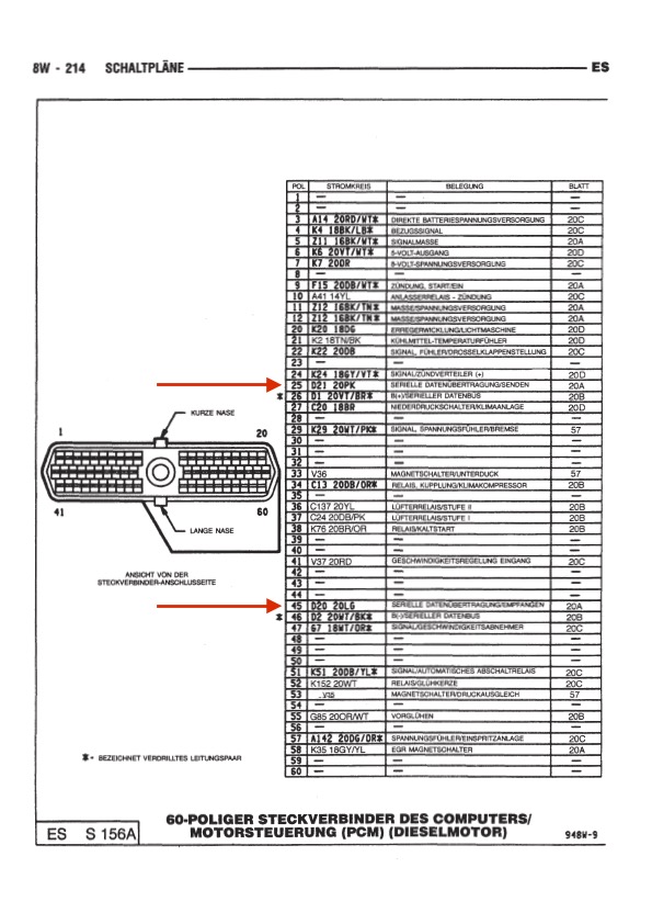

    Hier ist aus dem 94er der Kabelbaum die Belegung vom Motor Steuergerät.
    Ich habe keinen Schaltplan vom Vor-Facelift, ist dazu was im Ergänzungsband?
    Nimm doch mal vorsichtig den Deckel vom Stecker fürs Motorsteuergerät ab und schau ob an Port 25 ein Pinkes Kabel ist und an Port 45 ein Hellgrünes. Die Ports sind auf dem Stecker selber nummeriert.
    Wenn die da sind, sollte auch irgendwo ein Stecker sein.
    Ein Schaltplan für nen Vor-Facelift Diesel wäre da jetzt praktisch....
  • das sind die Schaltplane vom Zusatz-Handbuch für den vor-Facelift-Diesel.
    Hab darin aber nichts gefunden, vielleicht hab ich aber auch nur vorbeigeschaut
    In diesem Handbuch ist dem Abschnitt Batterie prüfen der Diagnose-Stecker aber dargestellt.

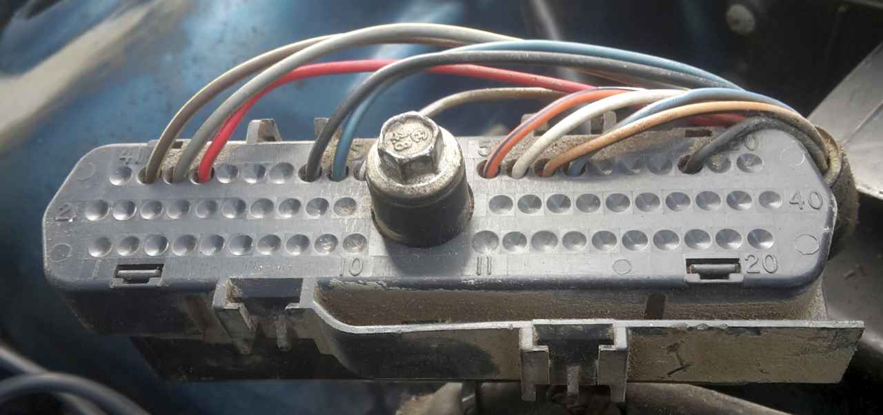

    Ich werde jedenfalls mal wie geraten den Stecker des Steuergerätes abziehen
  • soweit ist diese Frage dann geklärt:
    an diesem Motorsteuergerät ist KEINE Schnittstelle angeschlossen.
    nur die wenigen Signale, die auch in den Stromlaufplänen dargestellt sind:
    --> Drosselklappenstellung
    --> Kühlmitteltemperatur
    --> Drehzahl
    <-- Unterdruckventil
    <-- Kaltstart-Relais
    <-- Kraftstoffabschaltung
