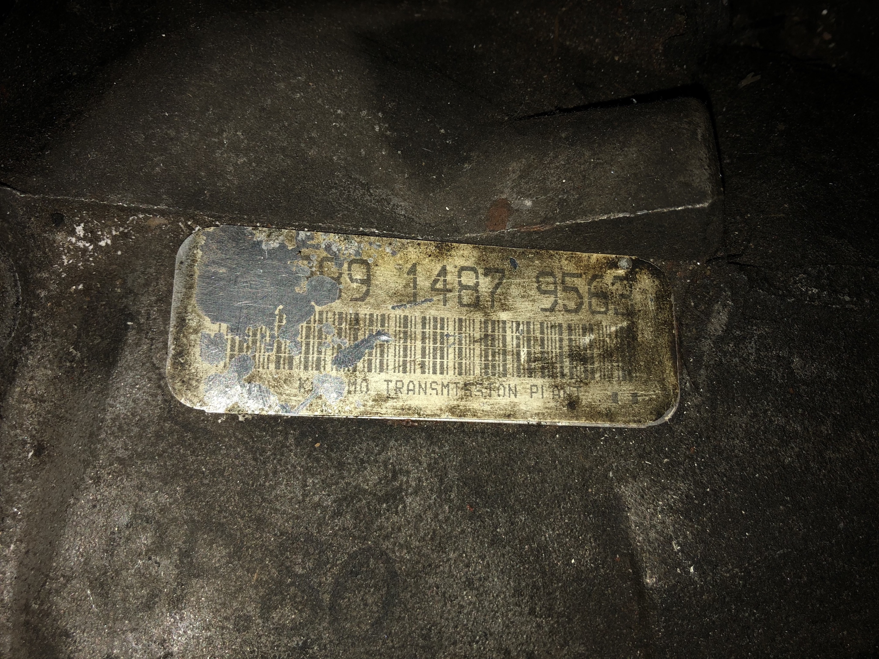

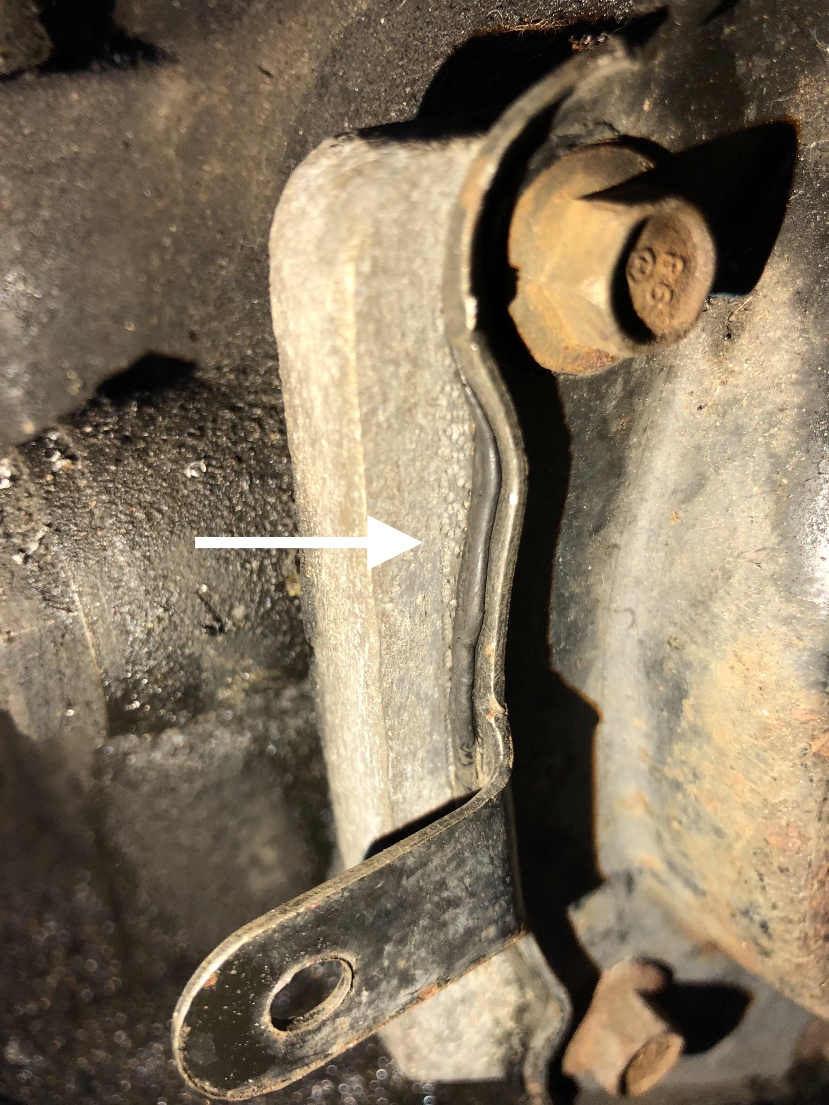

Stelle 1: Produktionssticker auf der Getriebeglocke
Dieser Sticker ist, sofern noch vorhanden und lesbar, auf der Getriebeglocke zu finden. Sehen kann man Ihn wenn man an der Batterie vorbei auf das Getriebe schaut.
Der Aufbau ist wie folgt:
K = keine Bedeutung (ggfs. Produktionsort "Kokomo" in Indiana)
Dreistelliger Nummernblock = letzte drei Ziffern der Getriebe Teilenummer (Im Bild nur halb zu erkennen)
Vierstelliger Nummernblock = julianisches Datum der Produktion
Vierstelliger Nummernblock = fortlaufende Produktionsnummer
Bei dem Sticker zugegebenermaßen schlecht zu lesen sind die letzten drei Ziffern der Teilenummer 989. In der Liste aus dem Wiki findet sich nach etwas Suchen die vollständige Teilenummer als 4567989.
Das Getriebe ist für Modelljahr 1993 und einen 3.3L Motor mit Allrad-Antrieb. Die Übersetzung beträgt 2.49. Die Stirnräder haben 49 Zähne und 47 Zähne mit einem Winkel von 32 Grad. Das Differenzial hat 17 und 59 Zähne.

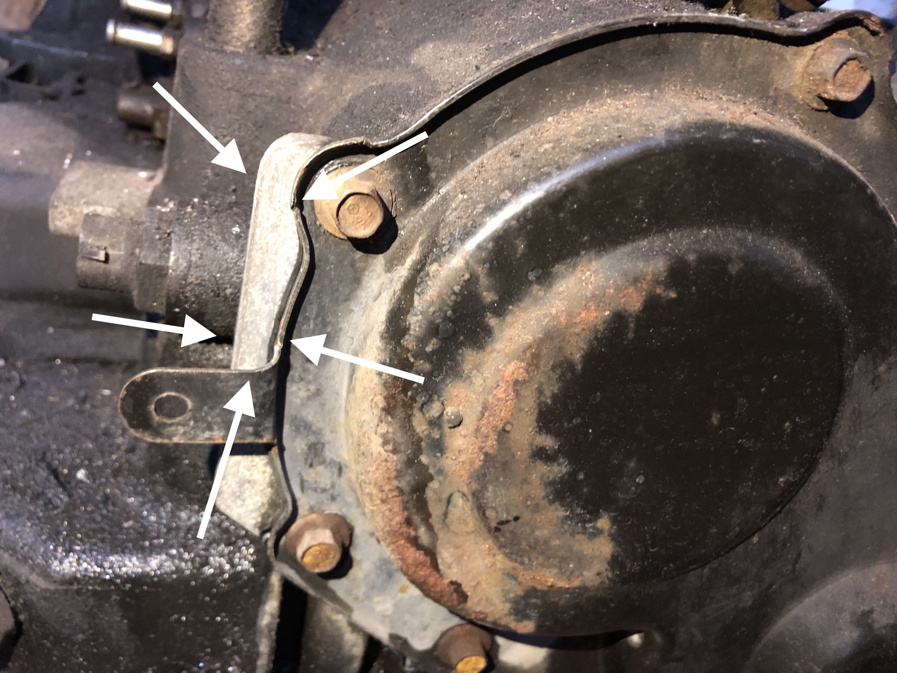

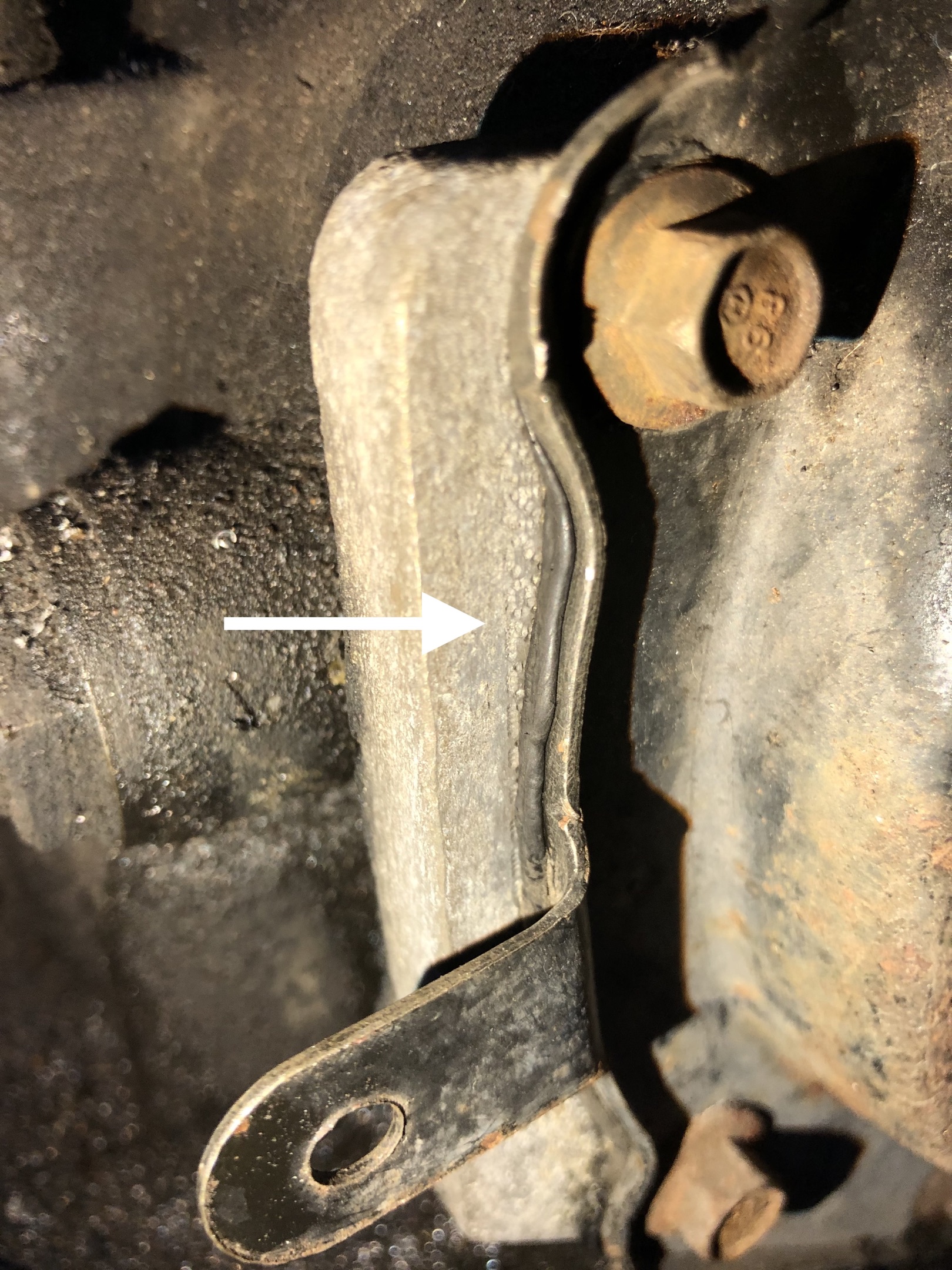

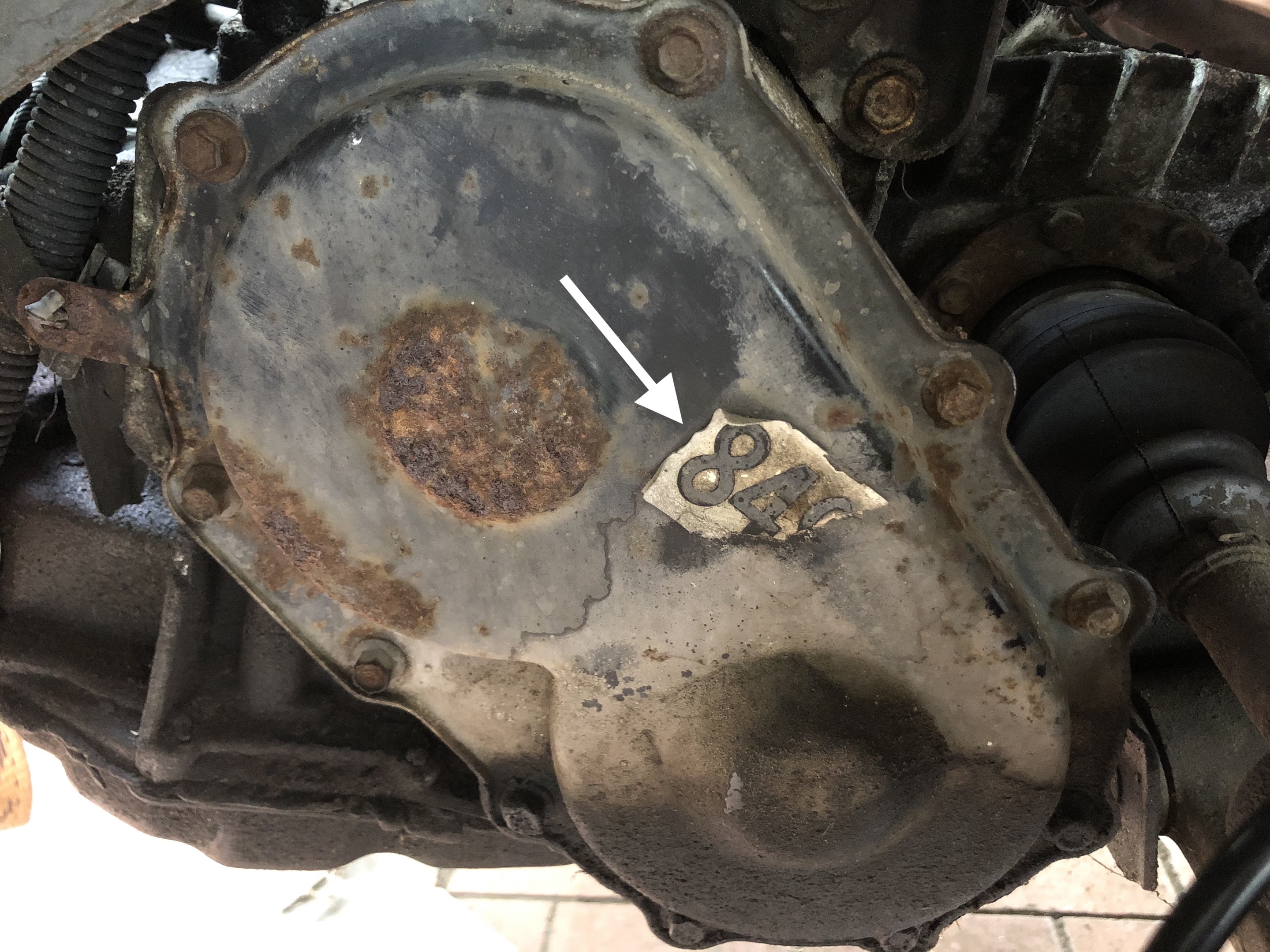

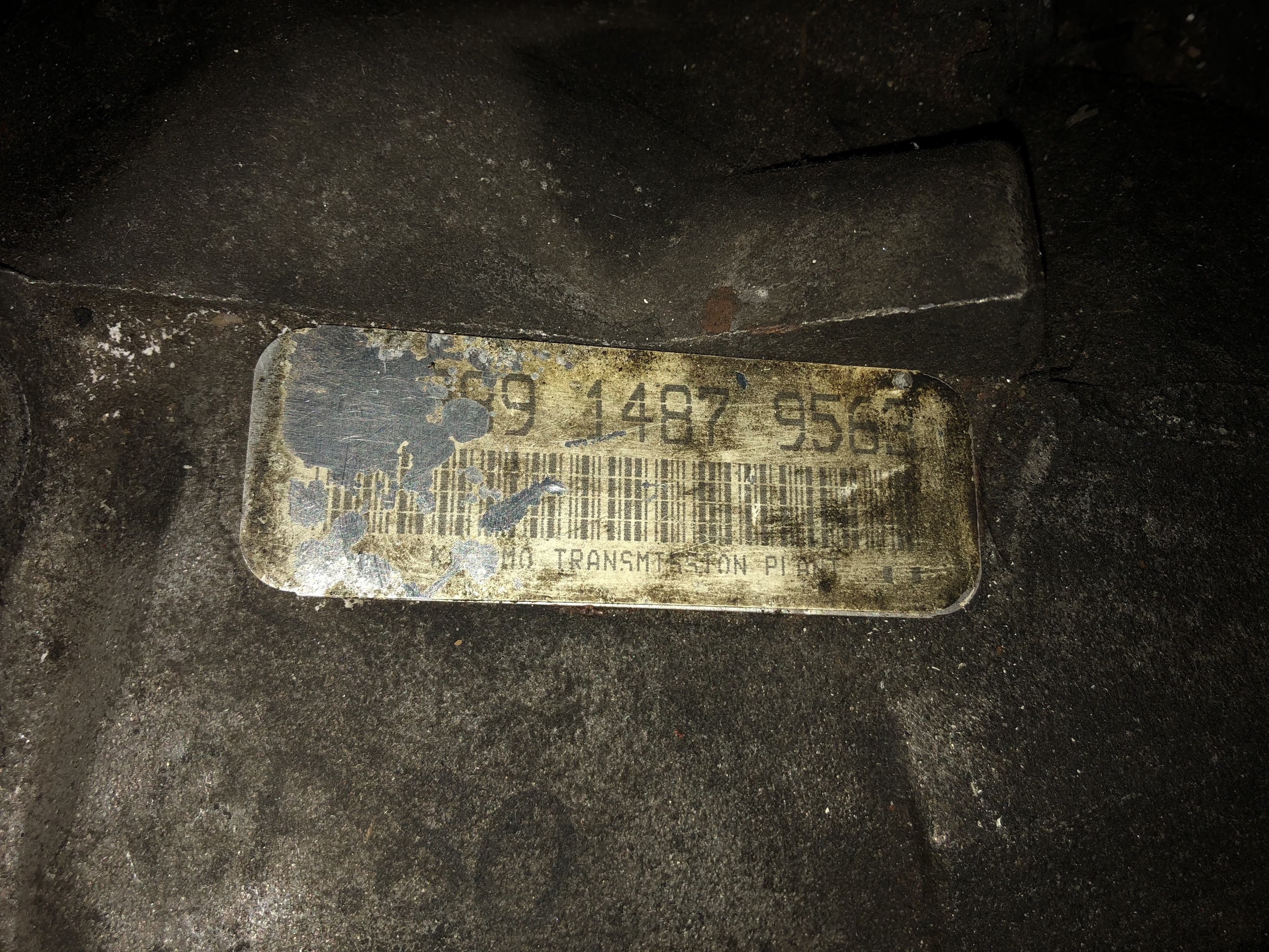

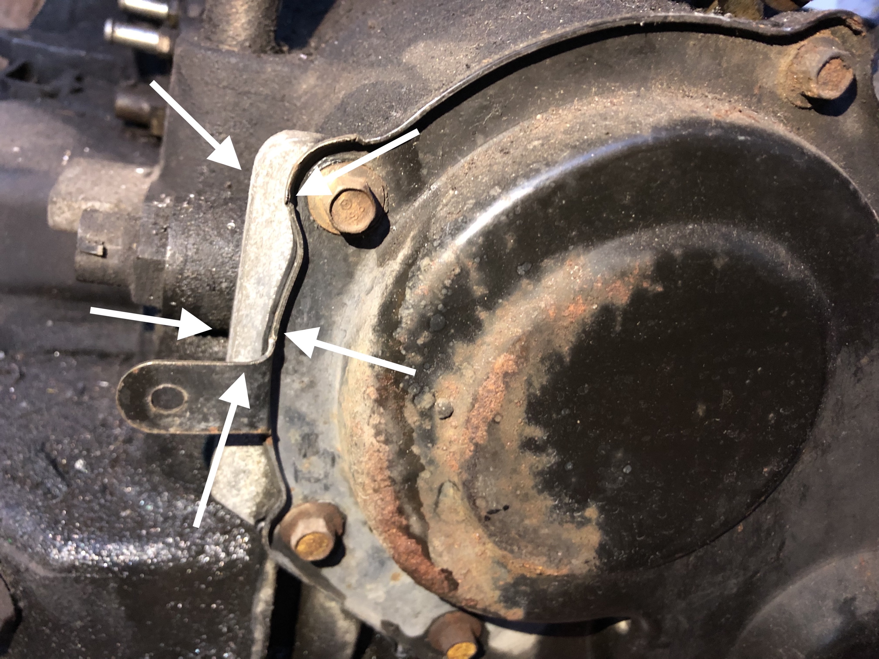

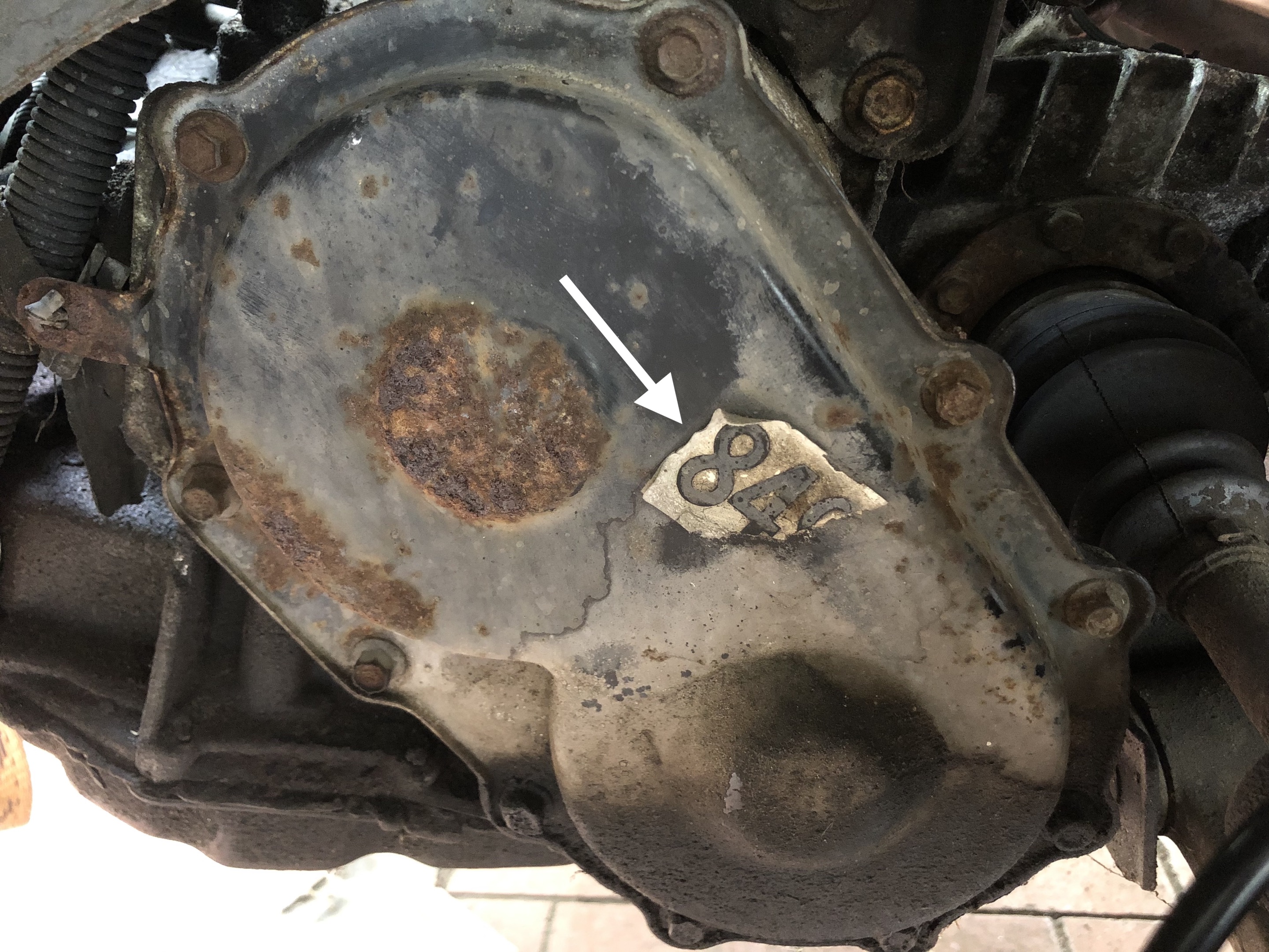

Stelle 2: Sticker auf Stirnraddeckel
Dieser Sticker ist, sofern noch vorhanden und lesbar, auf der Abdeckung der Stirnräder zu finden. Dazu muss ggfs. das vordere linke Rad und die Abdeckung im Radhaus entfernt werden.
Auf dem Sticker sind die letzten drei Stellen der Getriebe-Teilenummer zu finden.
Eine Teilenummer mit "84" ist in der Liste nicht zu finden und kann daher nicht entschlüsselt werden.

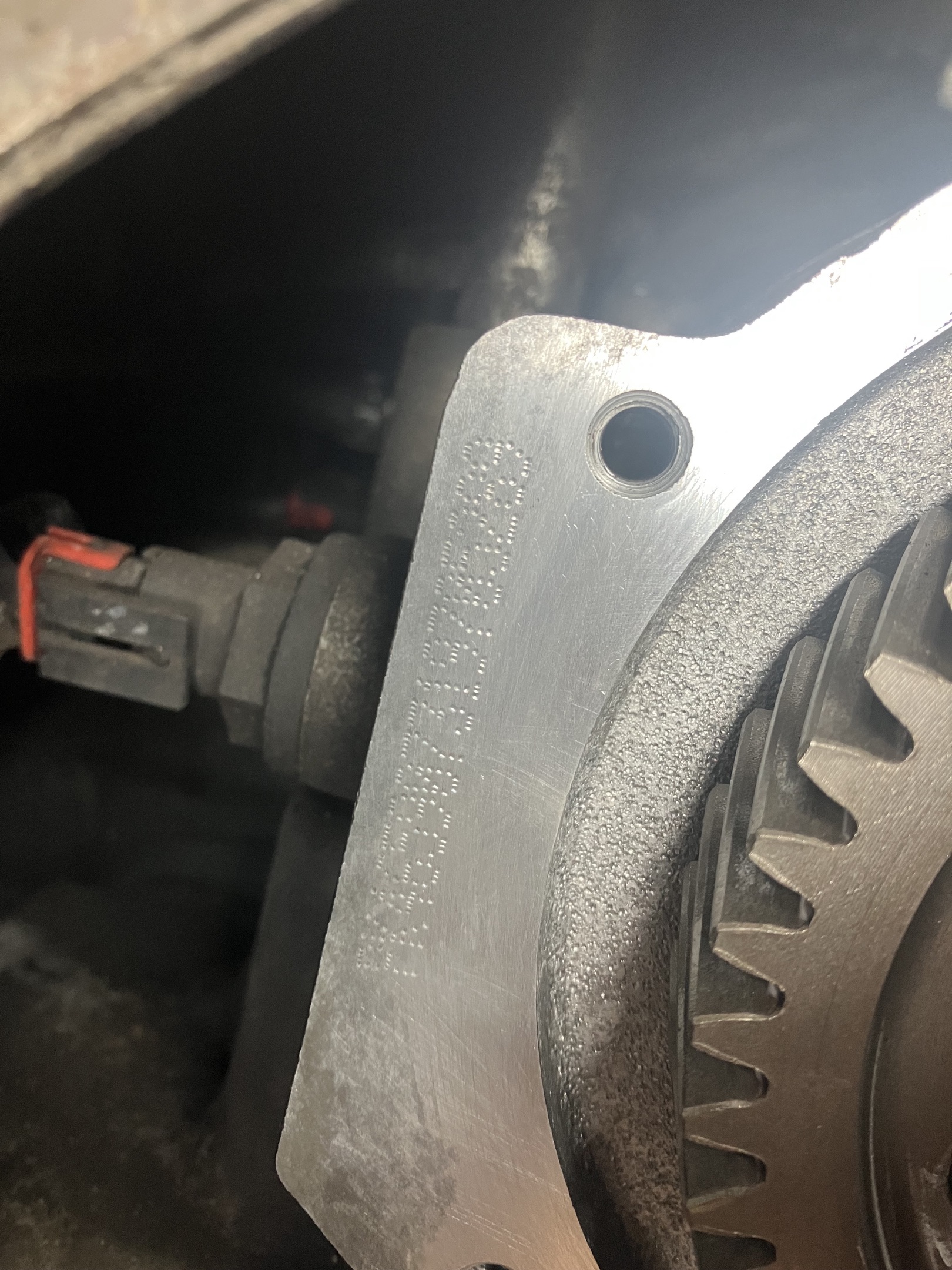

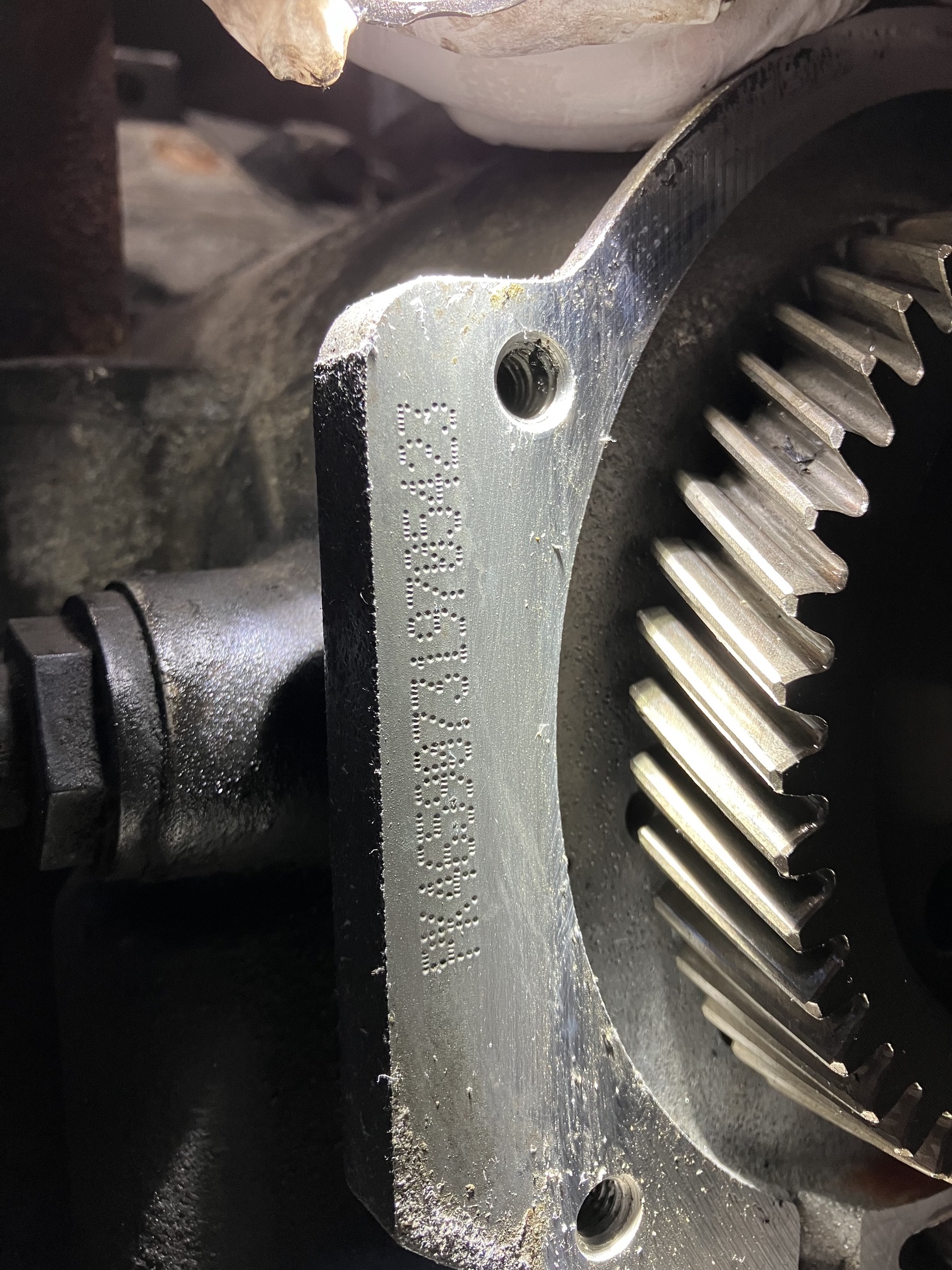

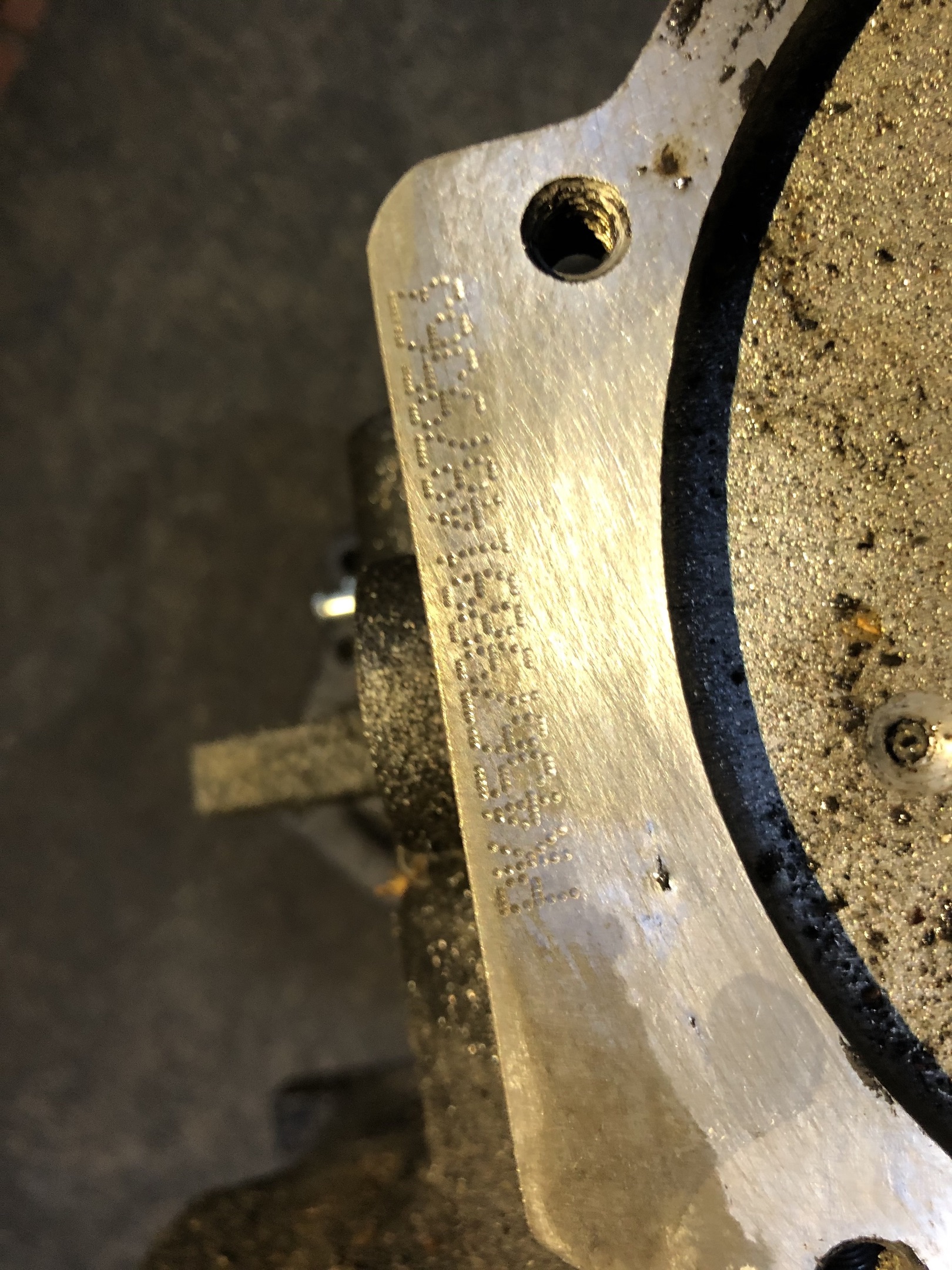

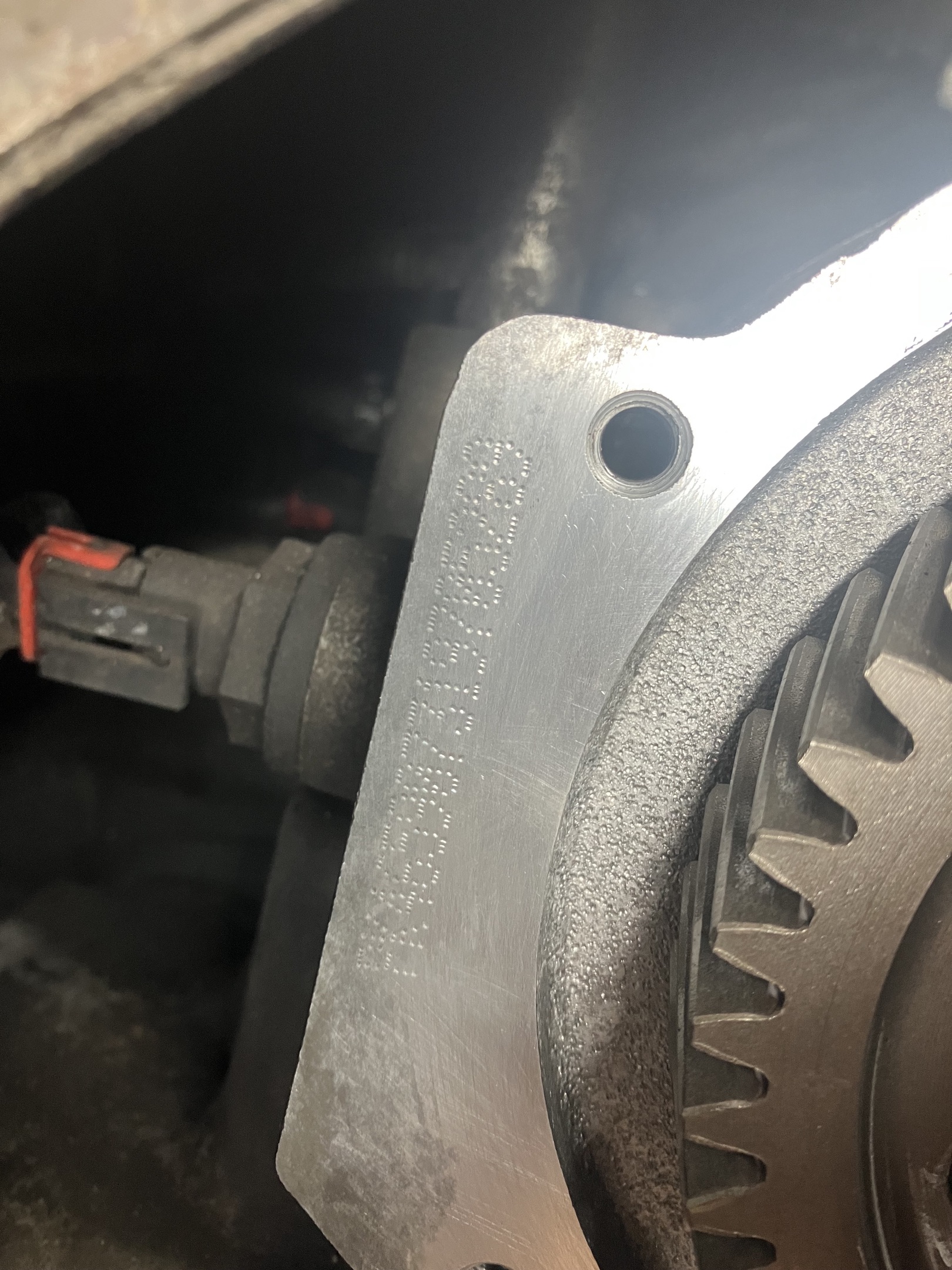

Stelle 3: Prägung an/unter dem Stirnraddeckel
Diese Prägung ist immer vorhanden. Unter Umständen kann es sein, dass der Stirnraddeckel entfernt werden muss um die Nummer freizulegen.
Die Prägung beginnt mit "PK" und einer 15 Stelligen Nummer und ist folgendermaßen aufgebaut:
PK = keine Bedeutung
Ziffern 1-7 = vollständige Teilenummer des Getriebes
Ziffern 8-11 = julianisches Datum der Produktion
Ziffern 12-15 = fortlaufende Produktionsnummer
Diese Teilenummer lautet 4567989.

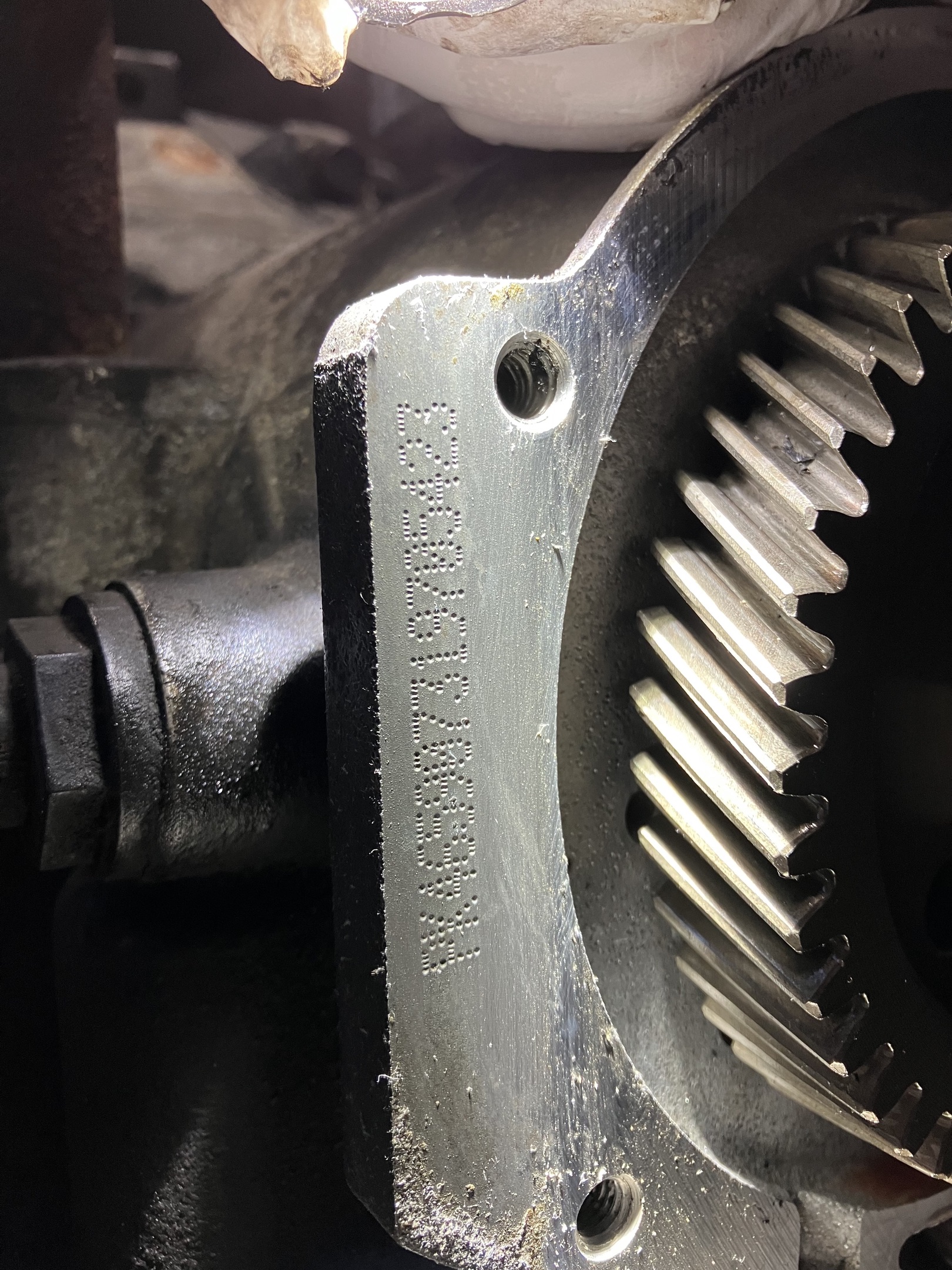

Diese Teilenummer lautet 4659073.
Das Getriebe ist für Modelljahr 1994 und einen 3.3L Motor mit Frontantrieb. Die Übersetzung beträgt 2.49. Die Stirnräder haben 49 Zähne und 47 Zähne mit einem Winkel von 32 Grad. Das Differenzial hat 17 und 59 Zähne.

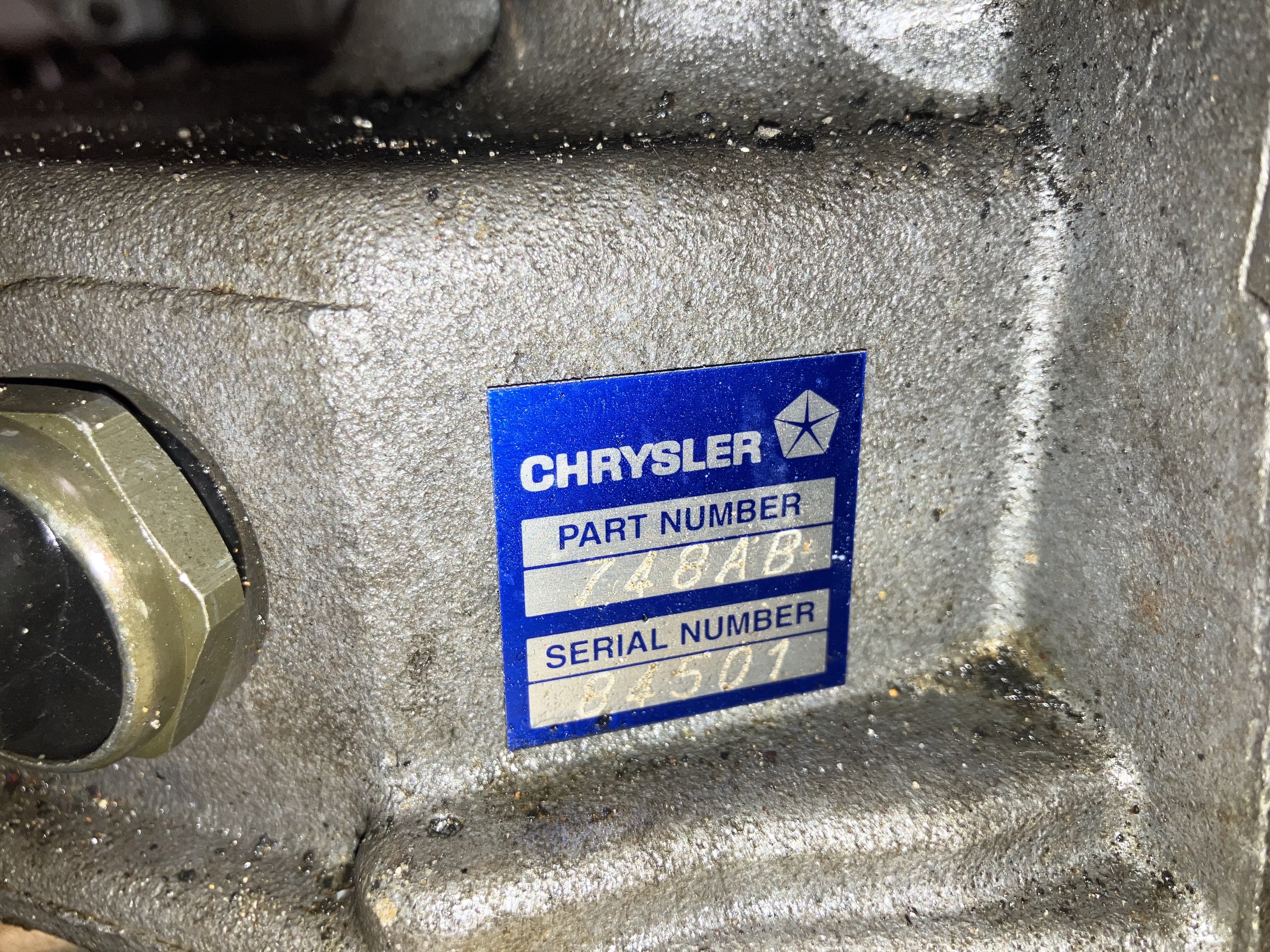

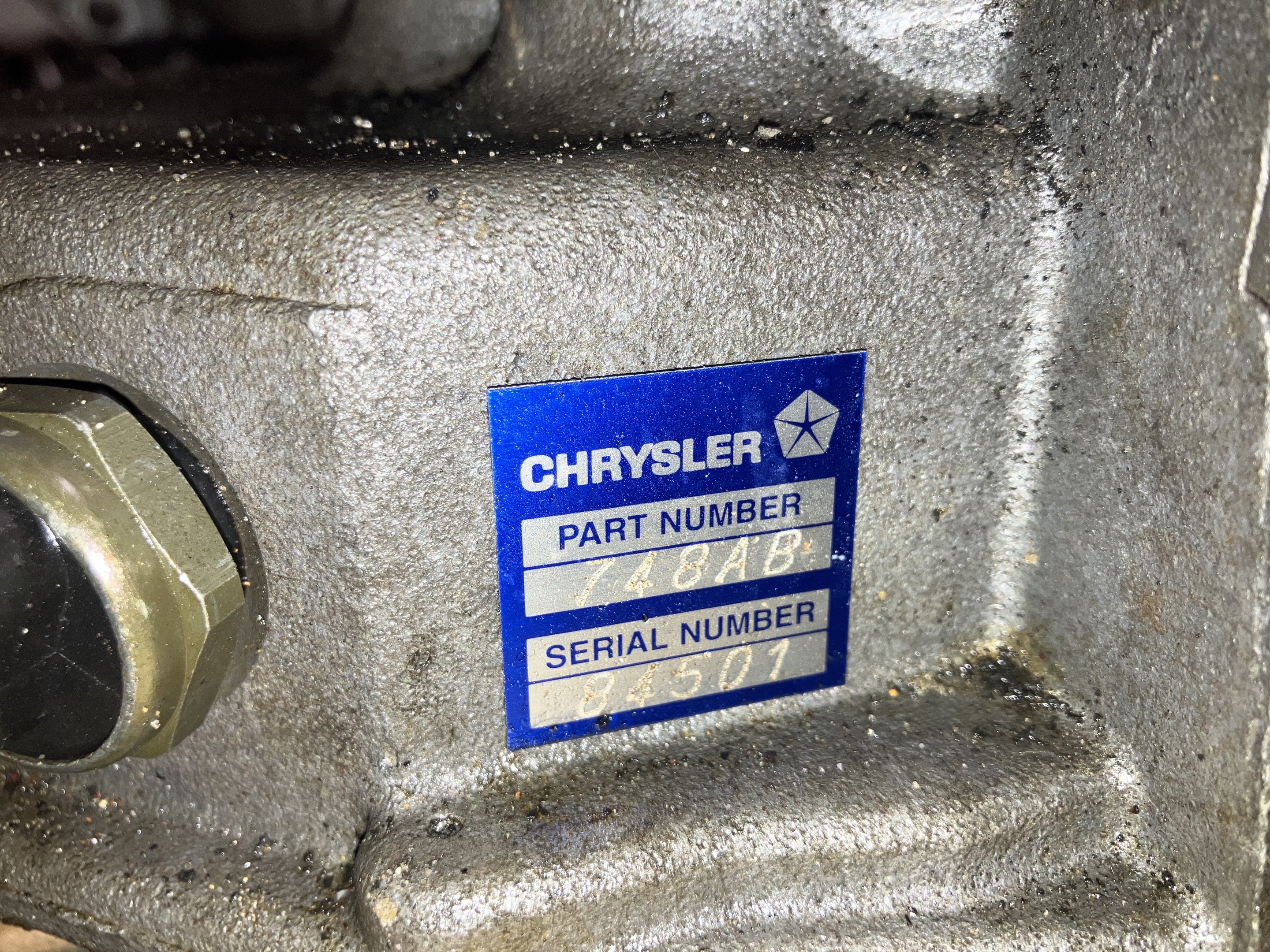

(Stelle 4: Offizieller Rebuilt-Sticker)
Falls das Getriebe bereits von Chrysler überholt wurde kann ein Label angebracht worden sein um diese Arbeit zu dokumentieren.
Andere Teilenummern am Getriebe verlieren dabei natürlich ihre Gültigkeit.
Zusätzlich zur Seriennummer sind auch hier wieder die letzten drei Ziffern der Teilenummer eingeprägt. Im Beispiel sind sogar noch zusätzlich Buchstaben eingeprägt um die Teilenummer zu ergänzen. Die Buchstaben sind für uns jedoch nicht weiter relevant.
Diese Teilenummer lautet 4741748.
Das Getriebe ist für Modelljahr 1992 und einen 3.3L Motor mit Frontantrieb. Die Übersetzung beträgt 2.49. Die Stirnräder haben 49 Zähne und 47 Zähne mit einem Winkel von 32 Grad. Das Differenzial hat 17 und 59 Zähne.
