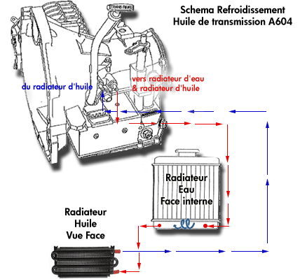

Ich würde aus der Zeichnung die Flussrichtung ändern, sodasss der Luftkühler als erstes durchströmt wird.
Man möchte das Getriebeöl ja nicht unbedingt auf Gedeih und Verderb kalt haben, es spielt auch eine gleichmäßige Temperatur eine Rolle.
Es ist auch nicht besonders toll in ein Betriebswarmes Getriebe 40 Grad kaltes Öl einzuleiten (ist natürlich die frage bei welcher Kühlergröße sowas passiert).Deswegen ist es denke ich eher besser zunächst den Luftkühler zu durchfließen, und dann danach das potenziell kalte Öl wieder über den Wasserkühler zu erwärmen, um eine (möglichst) gleichmäßige Temperatur zu erreichen, die dann auch noch möglichst kalt ist.

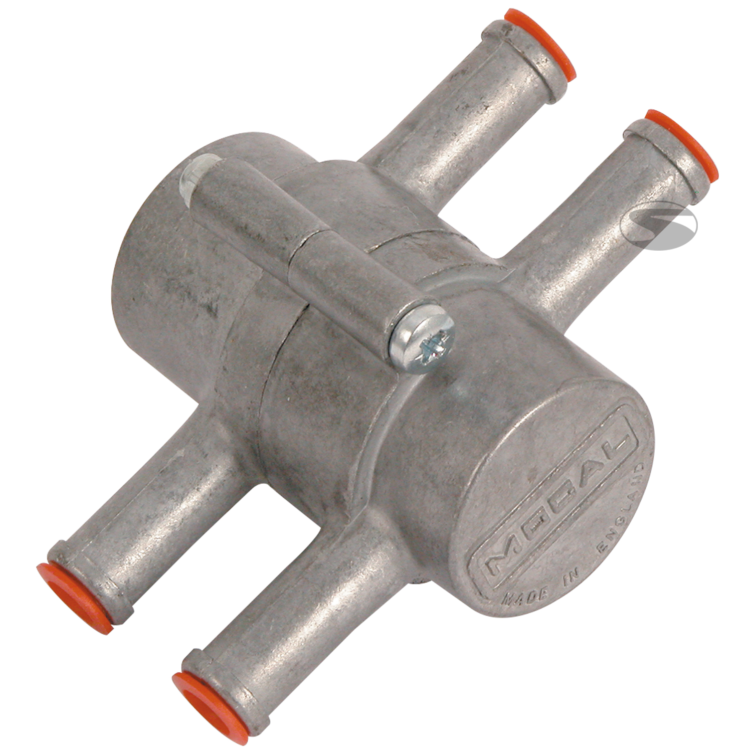

Ich werde bald mal mit diesem Thermostat:
https://www.sandtler24.de/mocal-thermost…uehler-602.htmleinen Aufbau machen mit großem Getriebeölkühler im großen Kreislauf und dem Wasserkühler im kleinen Kreislauf. Mit einem Thermostat ist eine gleichmäßige Temperatur ins Getriebe hinein dann auf jeden fall gegeben.
Für 90 Grad scheint es dann noch ein alternatives Thermostat zu geben,
ich weiß jetzt nicht wie viel grad das originale hat:
Das originale fängt sich wohl bei 74 Grad zu öffnen und ist bei 80 Grad voll offen.
Das alternative ist bei 90 Grad voll offen.

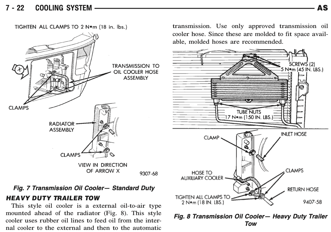

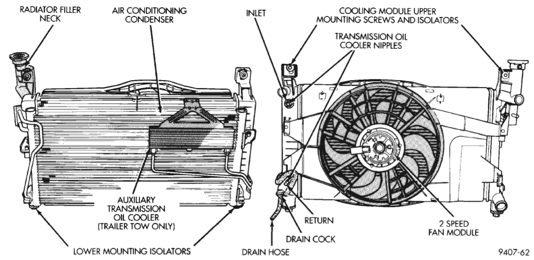

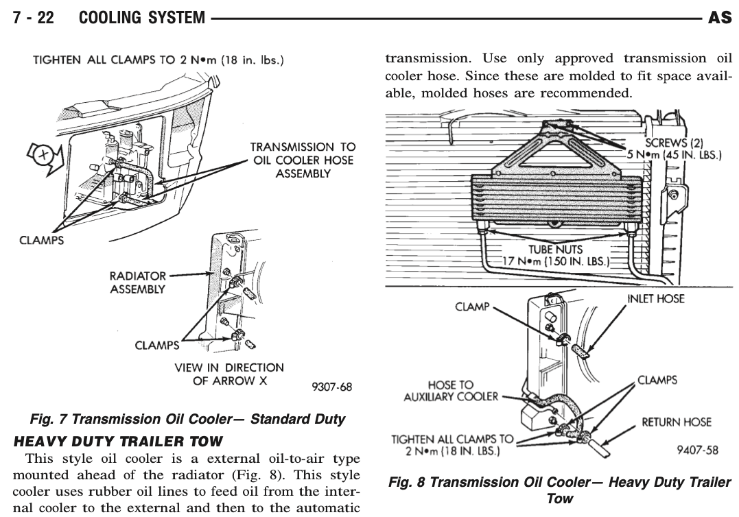

In allen Anleitungen die ich bis jetzt gesehen habe steht dass der Zusatzkühler nach dem Wasserkühler kommt.
Da gibt Chrysler dir vollkommen recht.
Stand 1995 gibt es "Standard Duty" und "Heavy Duty". Standard Duty ist nur die Kühlung durch den Wasserkreislauf und heavy Duty mit einem zusätzlichen Getriebeölkühler nach dem Wasserkühler, also genau wie r0b sagt.

Schwierig finde ich es mit so einem Thermostat fürś Getriebeöl. Dieses Thermostat müsste eigentlich direkt an den Schlauchasatz des Getriebes, also sehr nahe am Getriebe sein. Ansonsten, wenn das Termostat am Kühler ist, dauert es laaange bis die Hitze am Thermostat ankommt.
Ich habe an meinem Getriebe einen Messfühler, der war schon drin. Ich hab irgendein Anzeigegerät angeschlossen das ich liegen hatte. Ich kann also keine Themperatur ablesen sondern nur vergleiche in welchen Situationen das Öl heißer ist als in anderen Situationen. Das Öl wird bei 150kmh lange lange nicht so warm wie beim Stop and Go in der City von einer roten Ampel zur nächsten, wo ich auf zwischendurch auf 50(60)kmh komme.
Aber warum? Das Thermostat wird doch vom Getriebeöl umflossen. Man hat:
Getriebeauslass -> Wasser/Öl Wärmetauscher -> Thermostat -> Rücklauf
Dadurch ist der Kühlkreislauf fürs Warm fahren möglichst klein. Sobald die Temperatur des Öls dann ansteigt, wird zusätzlich der Luft/Öl Wärmetauscher durch öffnen des Thermostats aktiv. Und zu kalt kann es dann ja auch nicht werden, das würde der Thermostat dann direkt regeln, so wie ich das Teil jetzt verstehe. Ob es sich dabei nah am Getriebe befindet oder nicht müsste doch egal sein, oder?
Hier ist ein Foto von dem Dingen
Jou stimmt, das Thermostat sieht gut dafür aus!
In meiner Vorstellung dachte ich an ein normales Kühlwasserthermostat mit ner Minibohrung in der Mitte. Das am Öhlkühler würde zu spät anspringen. Aber Hersteller denken ja auch mit, wie ich sehe...
Und dann kann der Kühler auch groß sein. Und man kann sich den Umweg durch den Wasserkühler ganz sparen.
