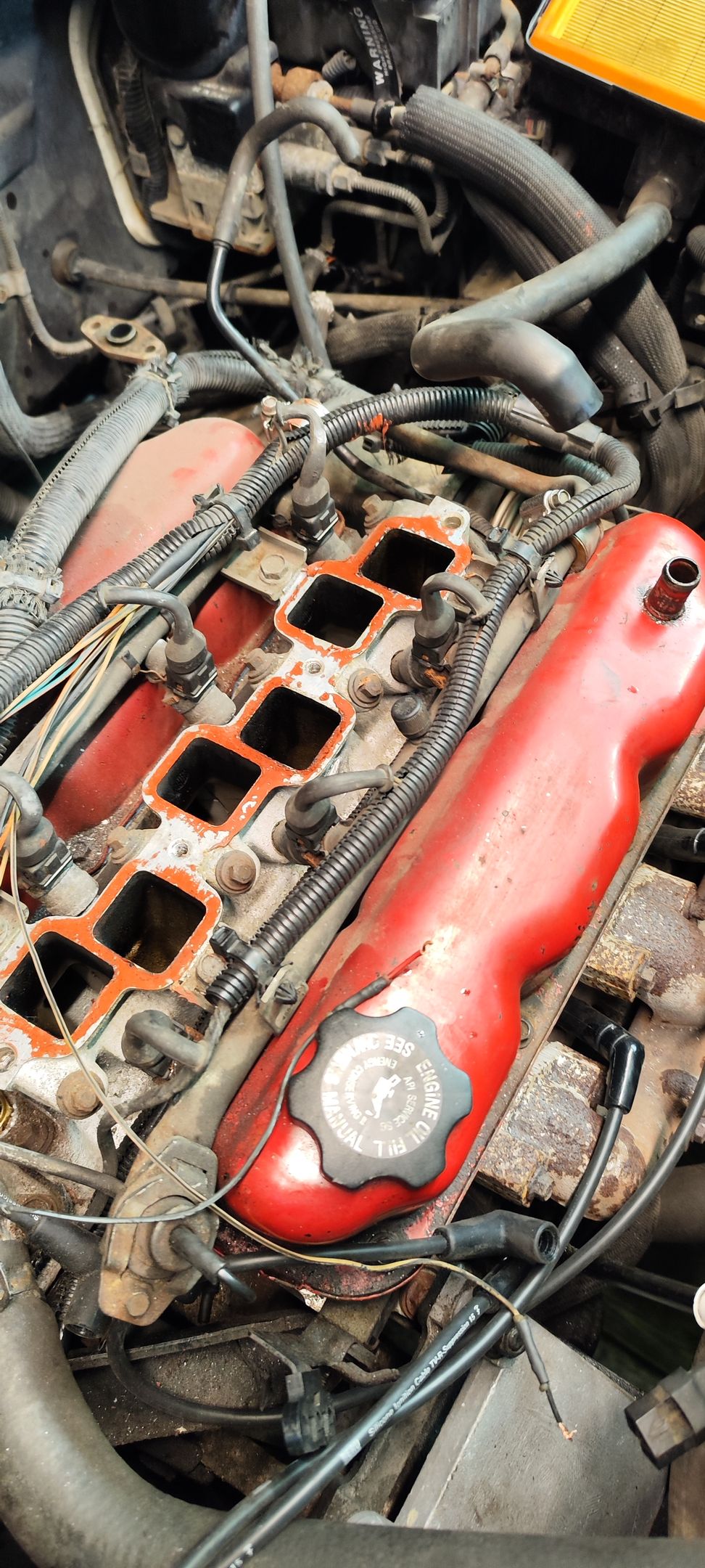

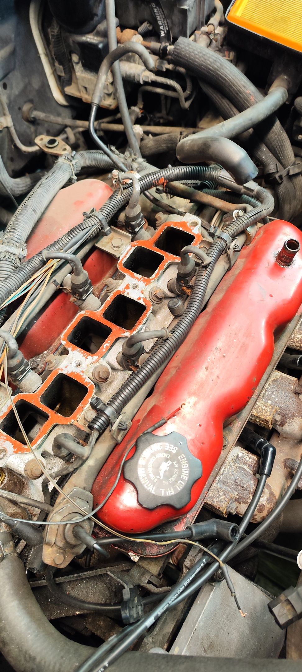

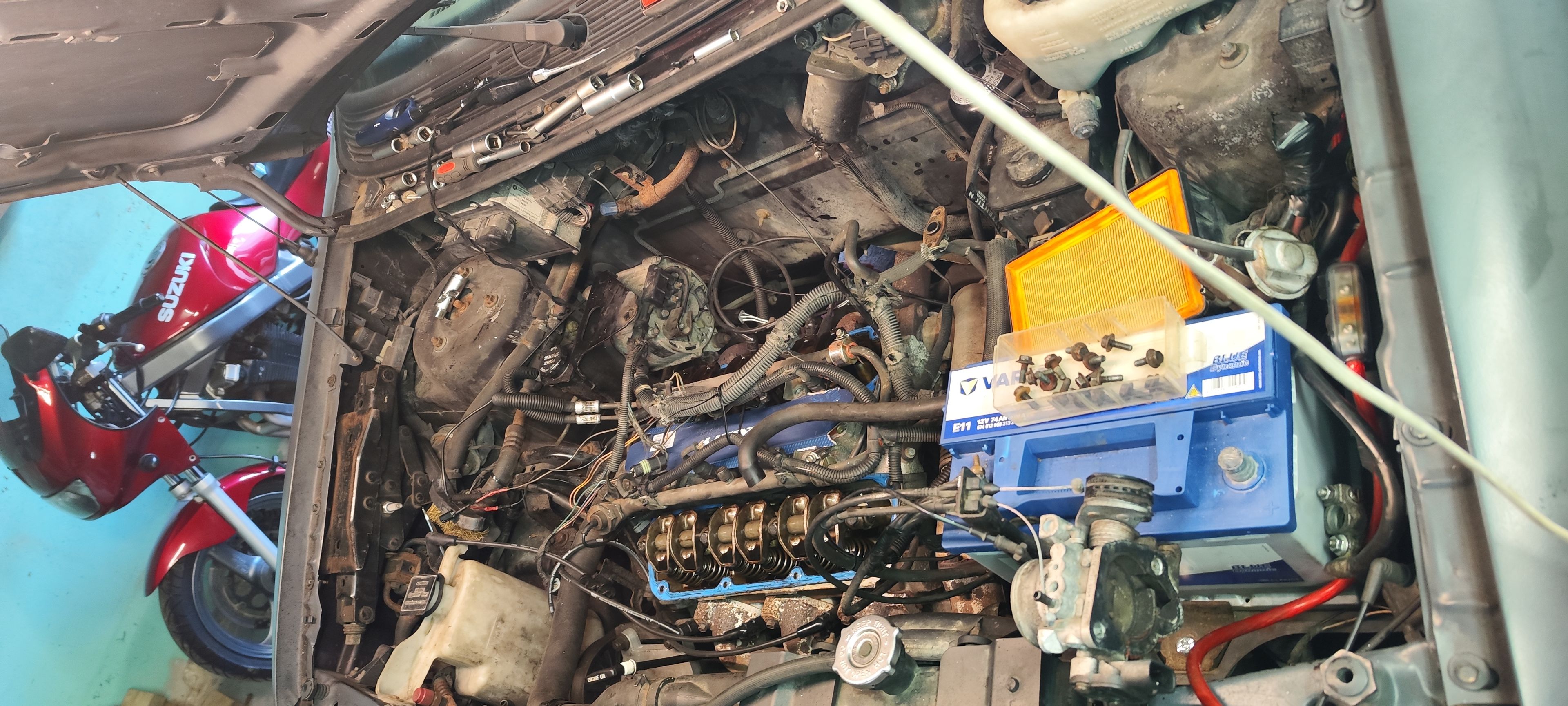

    Schrauben sind getauscht und der Motor läuft erstaunlich ruhig wenn man bedenkt was da drin los war.
    Ein Paar Bilder verdeutlichen was gemacht wurde.
    Als erstes kam die Anlaufbrücke runter um vernünftig arbeiten zu können und um an die hintere Bank zu kommen.
    Bei der Gelegenheit habe ich direkt die hinteren Kerzen getauscht.
    Man kann so glaub ganz gut sehen wie iel Platz man ohne Brücke und Drosselklappe hat.
    Die Ansaugkanale habe ich einfach mit einer Pappe und etwas dichtmittel geschlossen es fallen gerne Nüsse, Schrauben und anderes dort hinein und wenn man etwas nicht braucht dann das. Auf dem Bild sieht man gut die Schraube die nicht original ist und nur zu Testzwecken verbaut wurde...
    Nach der ganzen wechselei alles schön sauber machen, neu eindichten und wieder zusammenbauen.
    Aufwand gering nutzen groß.

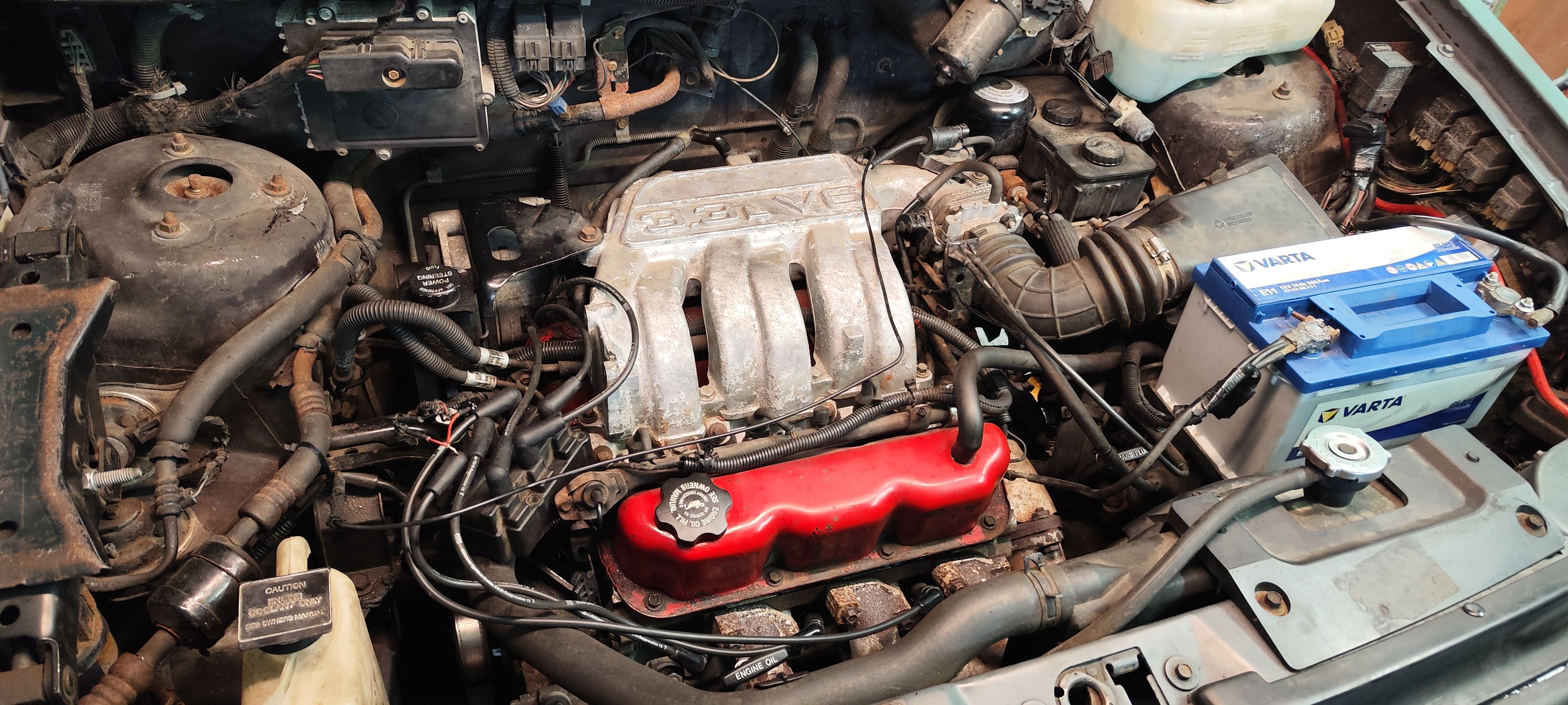

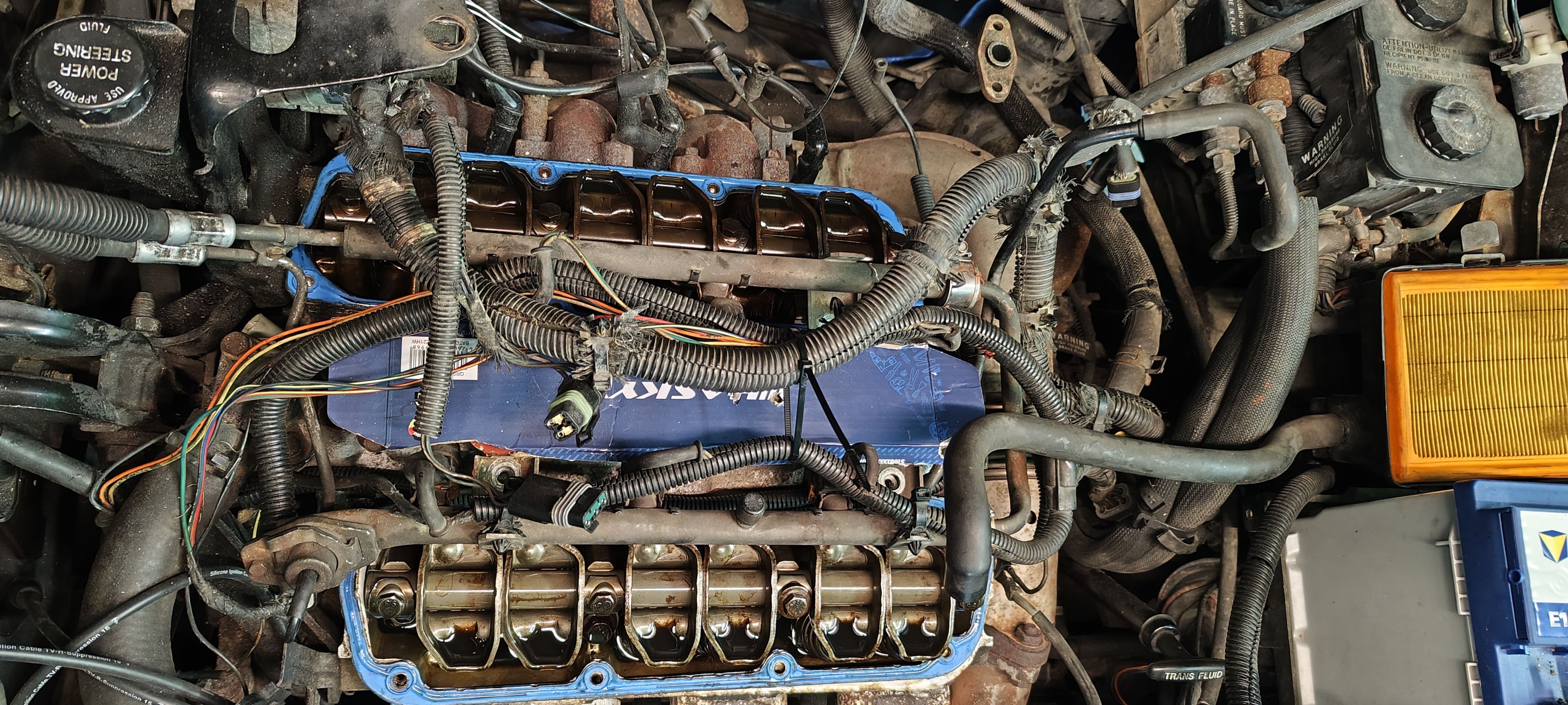

    Der kurze läuft vorerst, wieder recht ordentlich.
    Dank "neuer gebrauchter Kipphebelwelle und neuen gebrauchten Kipphebeln" war das Ganze recht gut zu reparieren.
    Die Unterlegscheiben waren alle vorhanden und sitzen wieder an Ort und Stelle.
    Allerdings habe ich nur eine Schraube ersetzt um überhaupt erstmal zu sehen ob es das war oder ob mehr auf mich zukommt.
    Fotos liefere ich nach wenn ich die neuen Schrauben habe, sicher ist sicher.
    Das Restgewinde habe ich übrigens mit einer zarten Spitzzange zu fassen bekommen ich wollte nicht mit dem Körner auf dem Rest im Kopf eindreschen und hatte Glück das eine kleine Erhebung vorhanden und die Schraube locker war.

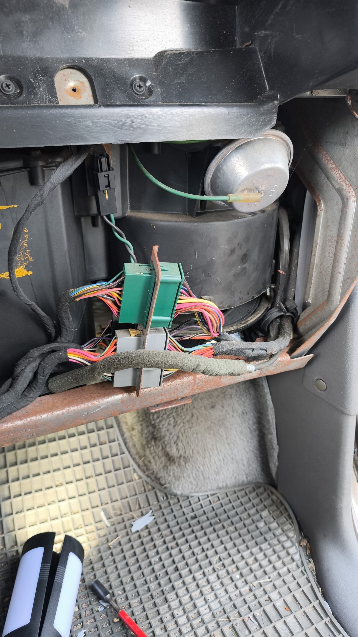

    Ich wollte heute meine dritte Bremsleuchte einbauen und ansich ist ja nichts dabei Stecker rein mit zwei Schrauben befestigen fertig.
    Mein Problem ist nun sie leuchtet nicht.
    Birnen sind neu und ok wurde getestet Strom am Stecker kommt bei betätigen des Bremspedals nicht an.
    Was habe ich bis hier hin unternommen?
    Verkleidung Heckklapoe ausgebaut und das Kabel in meinem Fall Weiss verfolgt bis zur steckerleiste in der Heckklappe. Danach nur auf gut Glück weitergesucht da ich für die genauere Suche hätte zu viel ausbauen müssen.
    Meine Vermutung war ja das die Strippe am Rücklicht ihren Ursprung hat aber nein, das hat sie leider nicht.
    Jetzt die Frage, wo kommt das Kabel her? Lohnt sich die Fehlersuche oder besser ein neues Kabel aus dem Rücklicht ziehen...? :thumbup:
