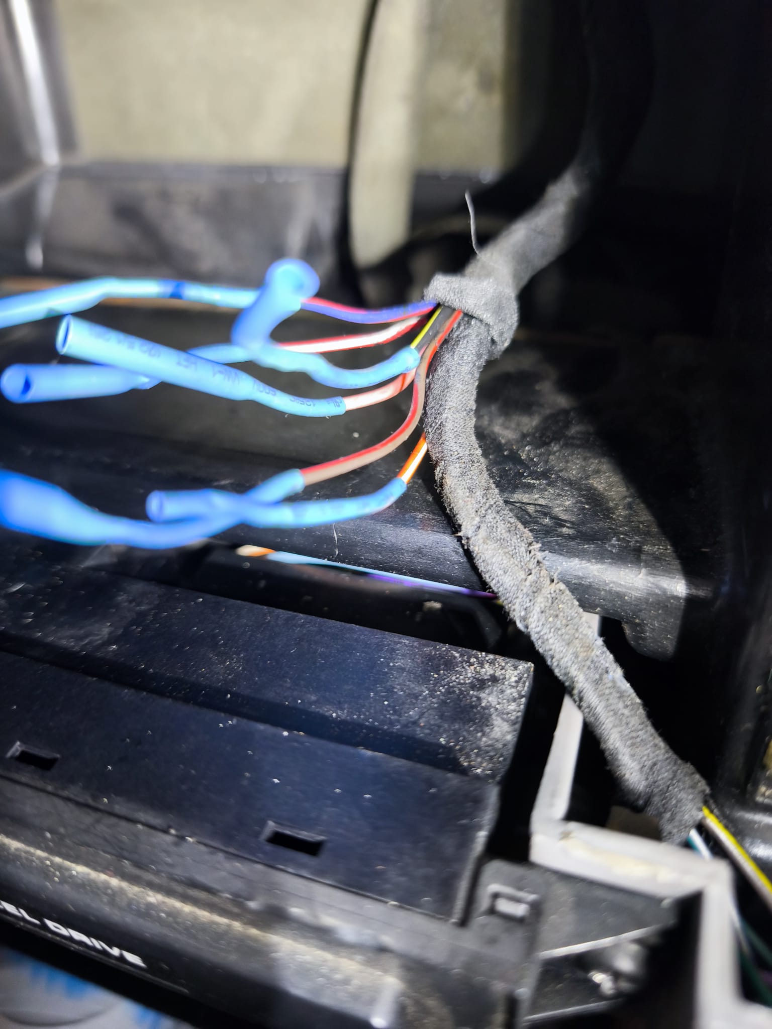

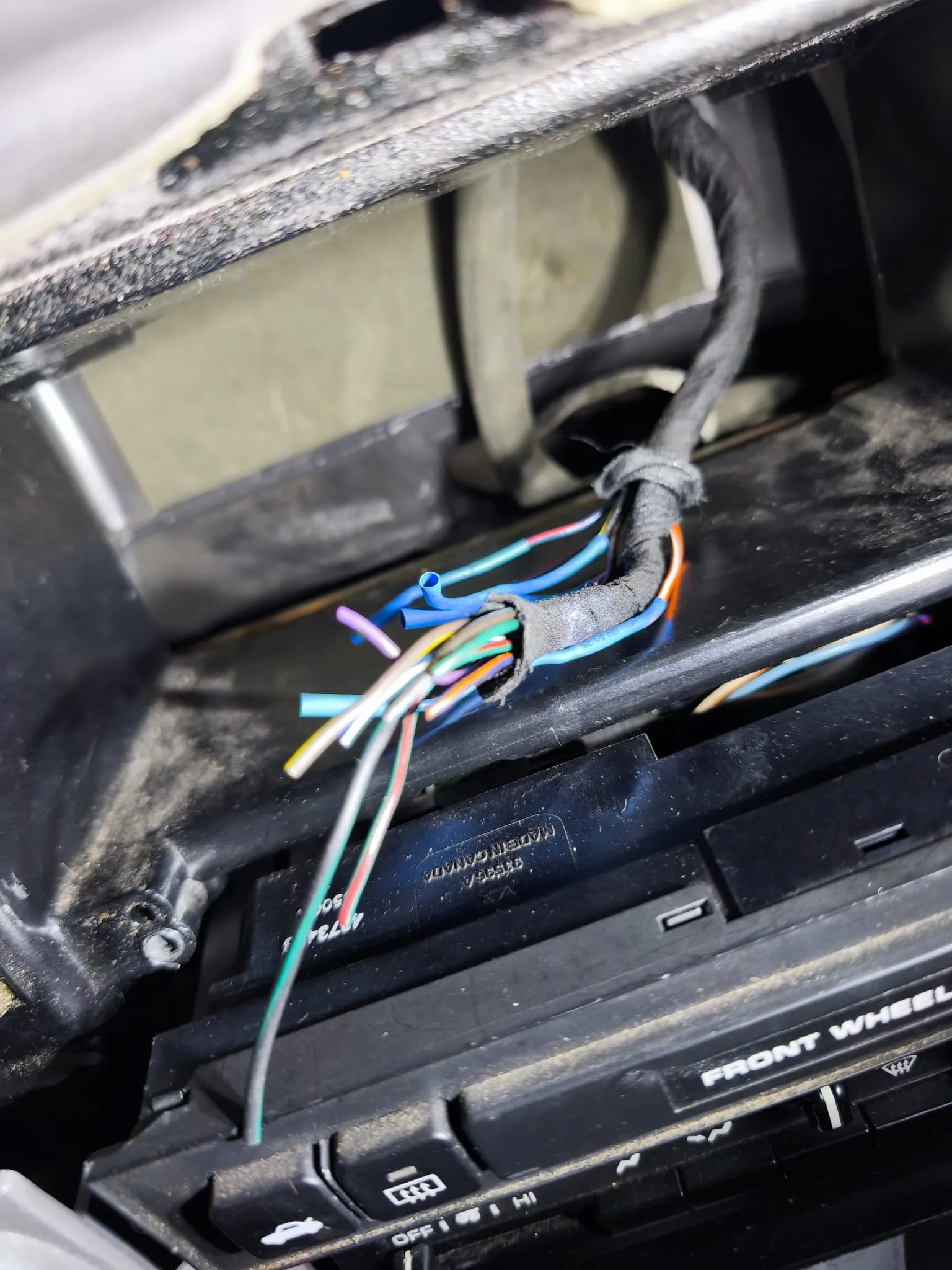

  • Moin ihr lieben.
    Kann mir jemand ein Foto zusenden wie der Original Kabelsalat vom Radio aussieht?
    Der Stecker und die Kabel sollten gut zu erkennen sein.
    Ich habe ein Infinity-System mit 6 Lautsprechern und ohne Externe Endstufe.
    Das Auto kommt aus BJ 1991
    Ein freundlicher Vorbesitzer hat alles an Originalen Steckern abgekniffen und diverse Kabel dazu gebastelt um sein Soundsystem irgendwie zum Laufen zu bekommen.
    Da wir aber auf ein H Spekulieren würde ich gerne auf Original zurück bauen.
    Besten Dank im Voraus
