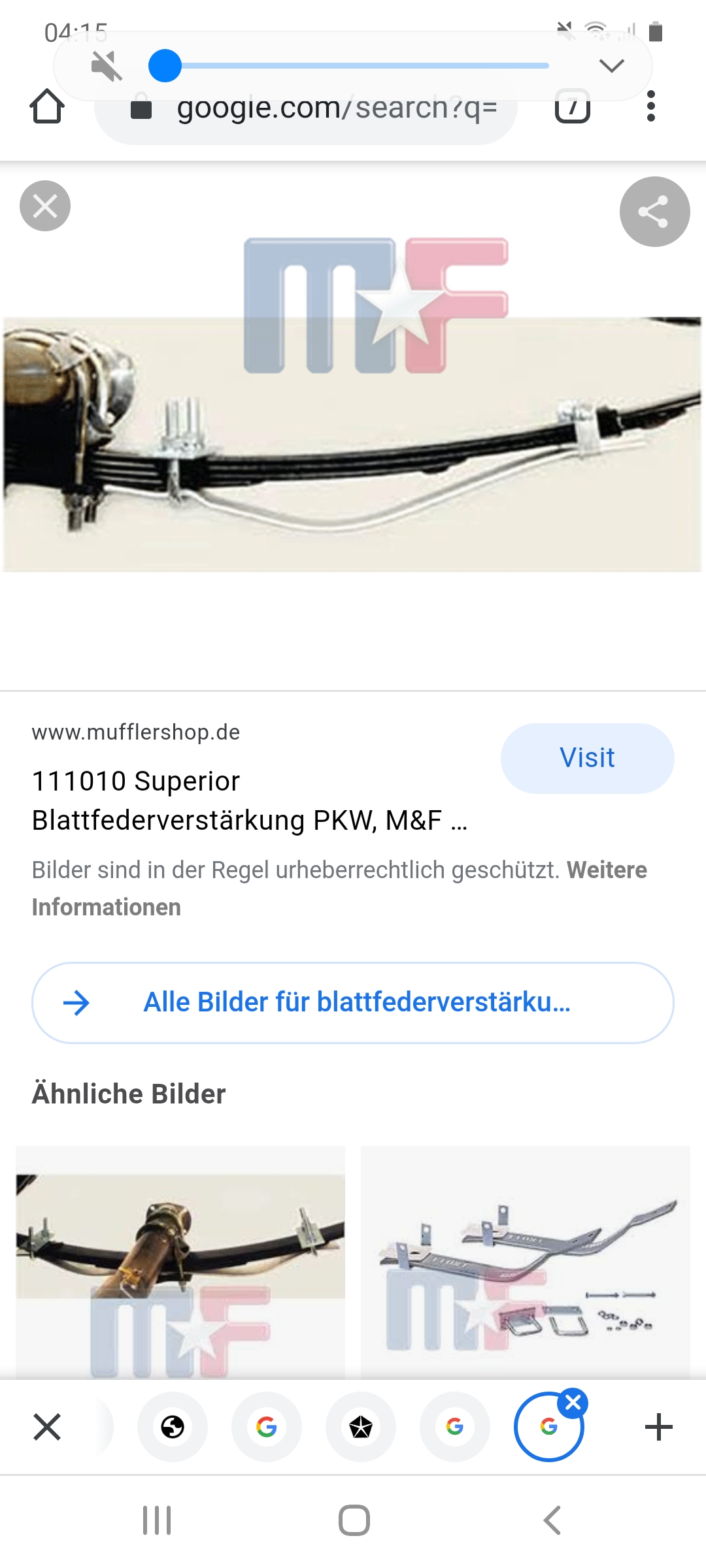

  • So,
    leider schlechte Nachrichten. Die Zusatzfedern passen nicht. Das Problem ist die obere Metallplatte der vorderen
    Halterung der Zusatzfeder. Diese ist aufgrund des umfassens der Blattfeder zu breit und würde somit die Reifen aufschlitzen,
    auch kommt die Halterung bedrohlich nah an die Bremsschläuche, wobei man hier die Bremsschlauchhalterung etwas zur
    Seite biegen könnte.
