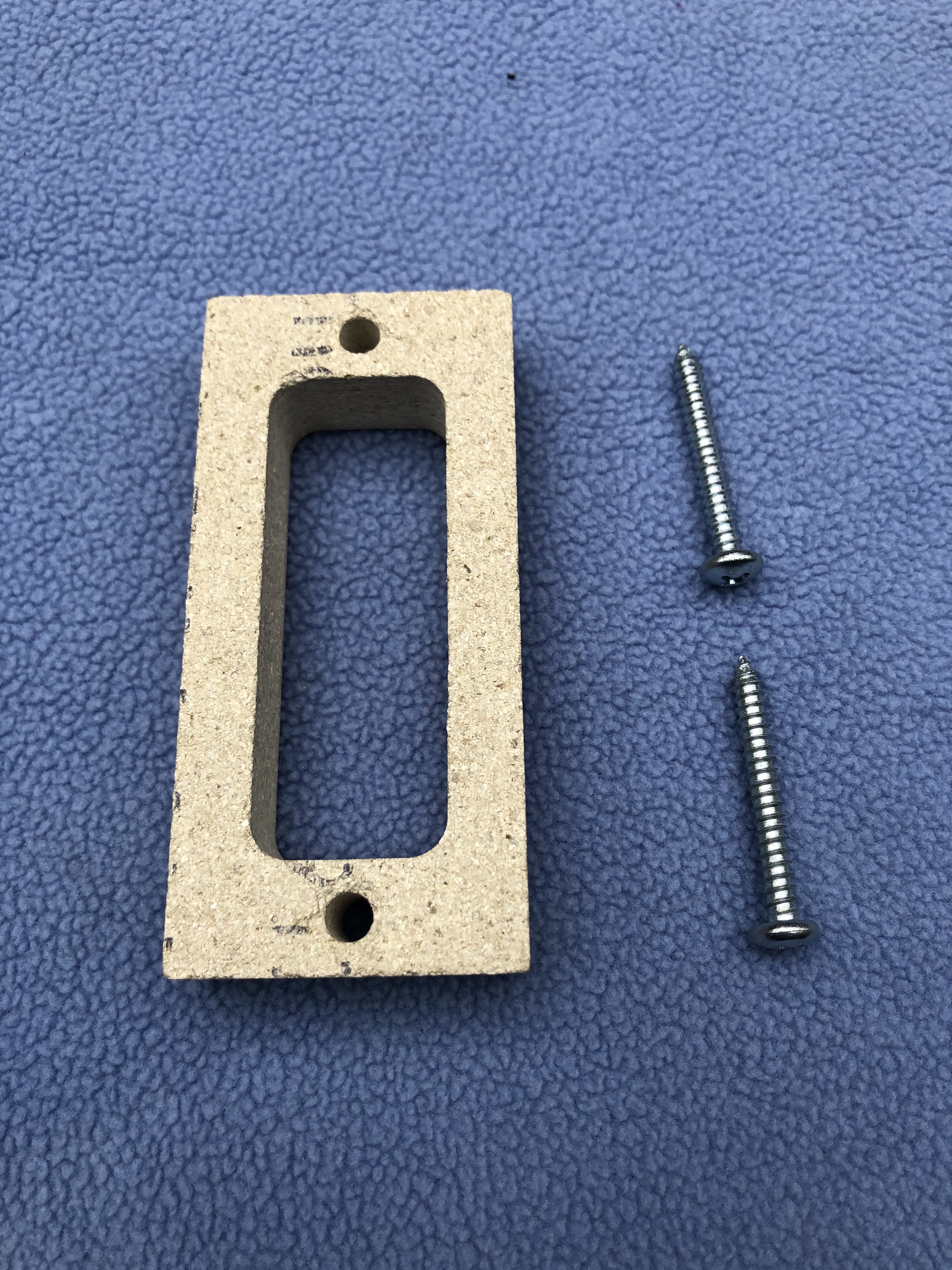

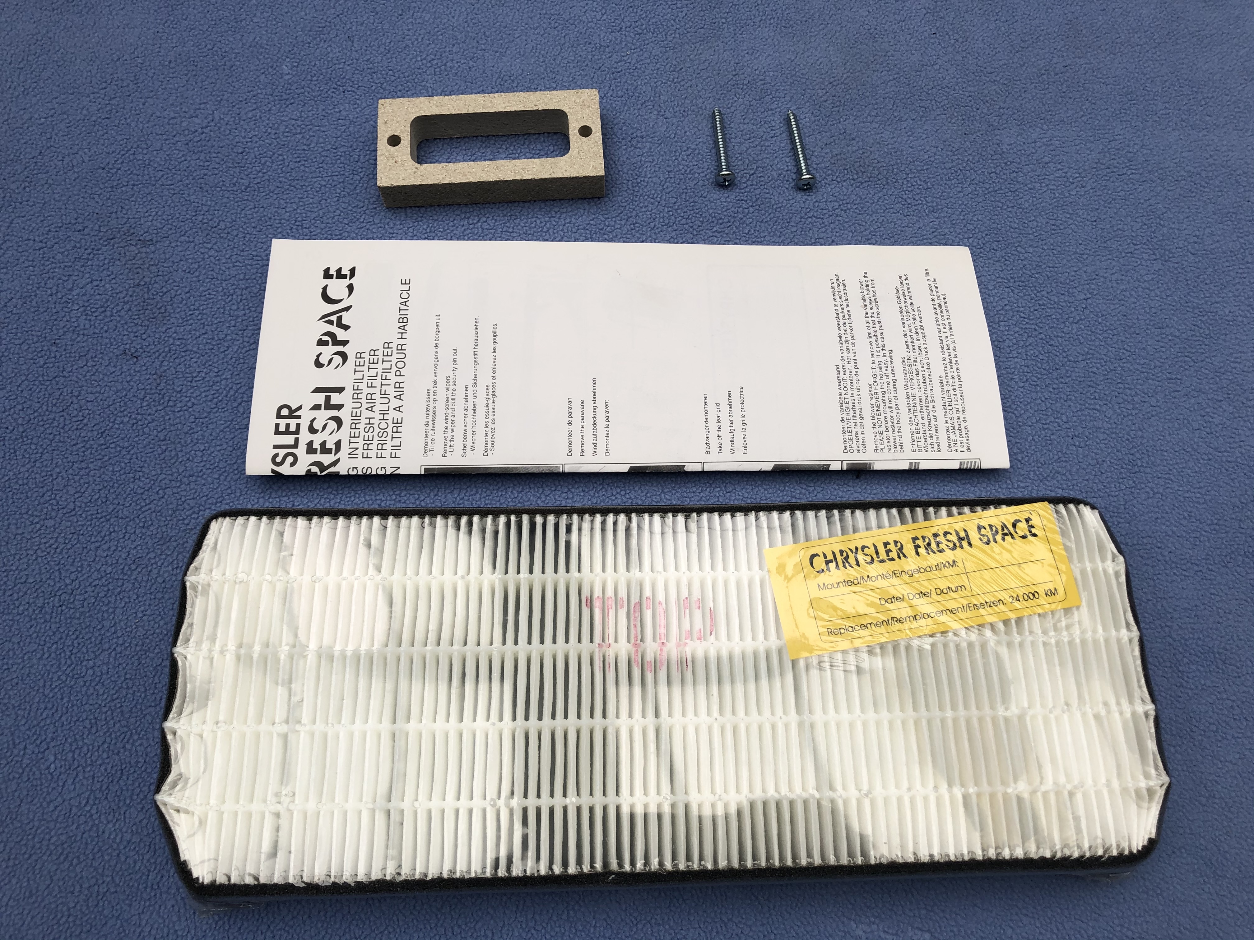

  • Ich hab ein Set Pollenfilter auf eBay zum Nachrüsten für den Voyager gekauft und dachte ich dokumentiere hier die verschiedenen Teile :)
    Soweit ich das in Erfahrung gebracht habe wurde das Nachrüst-Kit von PSH in Holland hergestellt und von der Deutschen Firma vMaxx vertrieben. Ursprünglich standen die Teile nur Chrysler-Werkstätten zur Nachrüstung zur Verfügung.

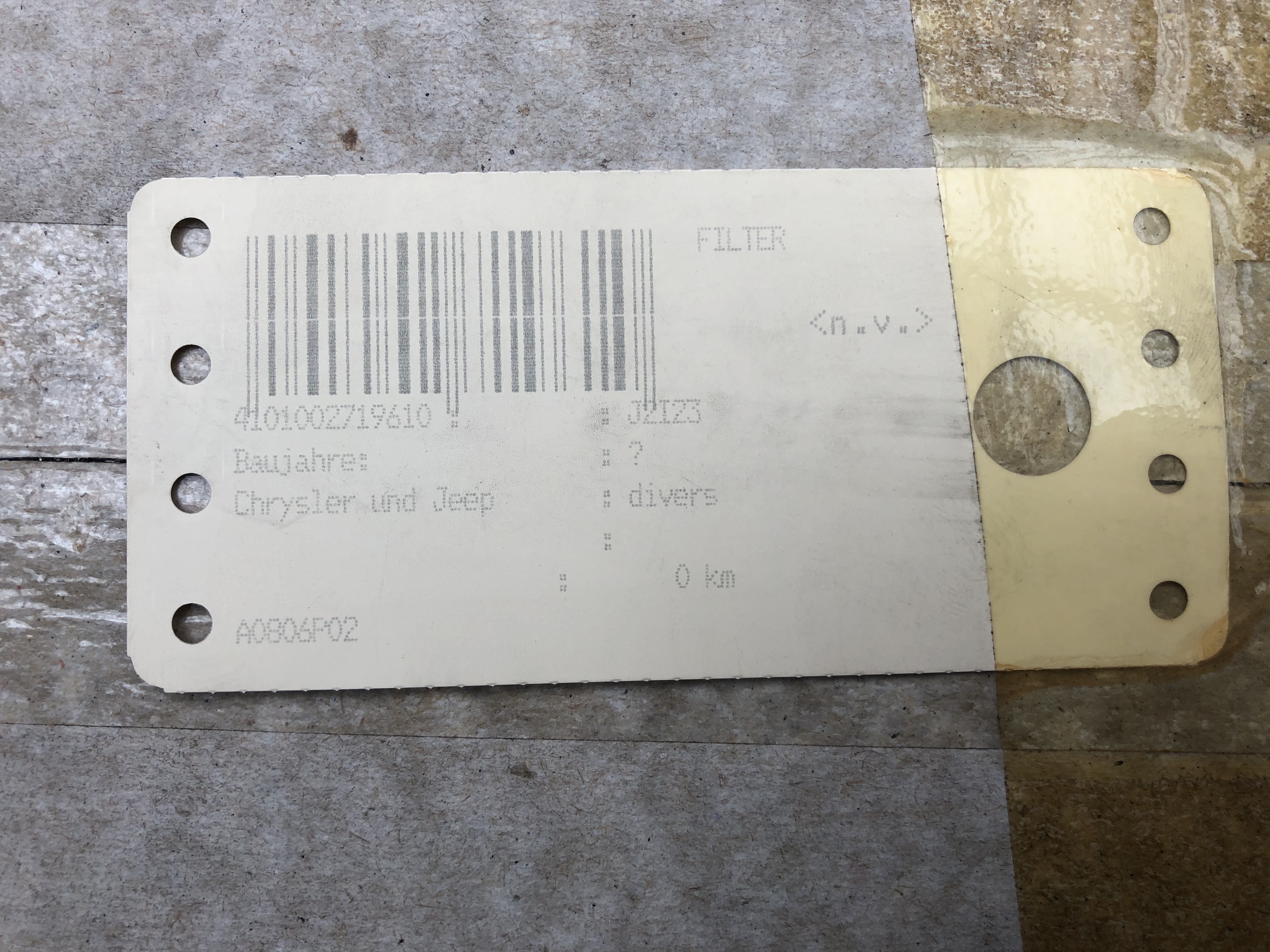

    Die Teilenummern sind wie folgt:

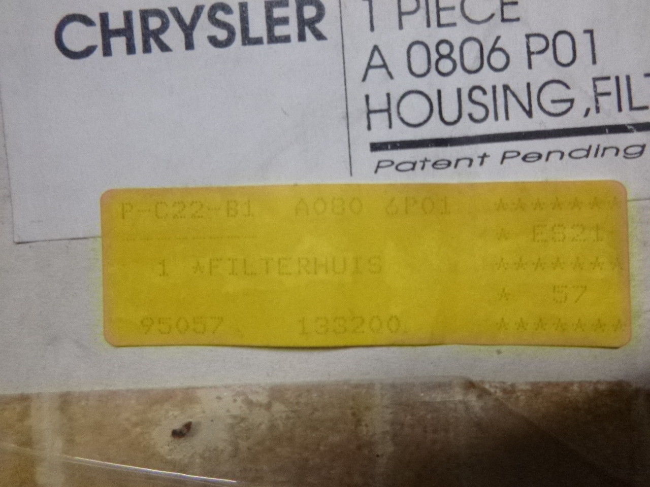

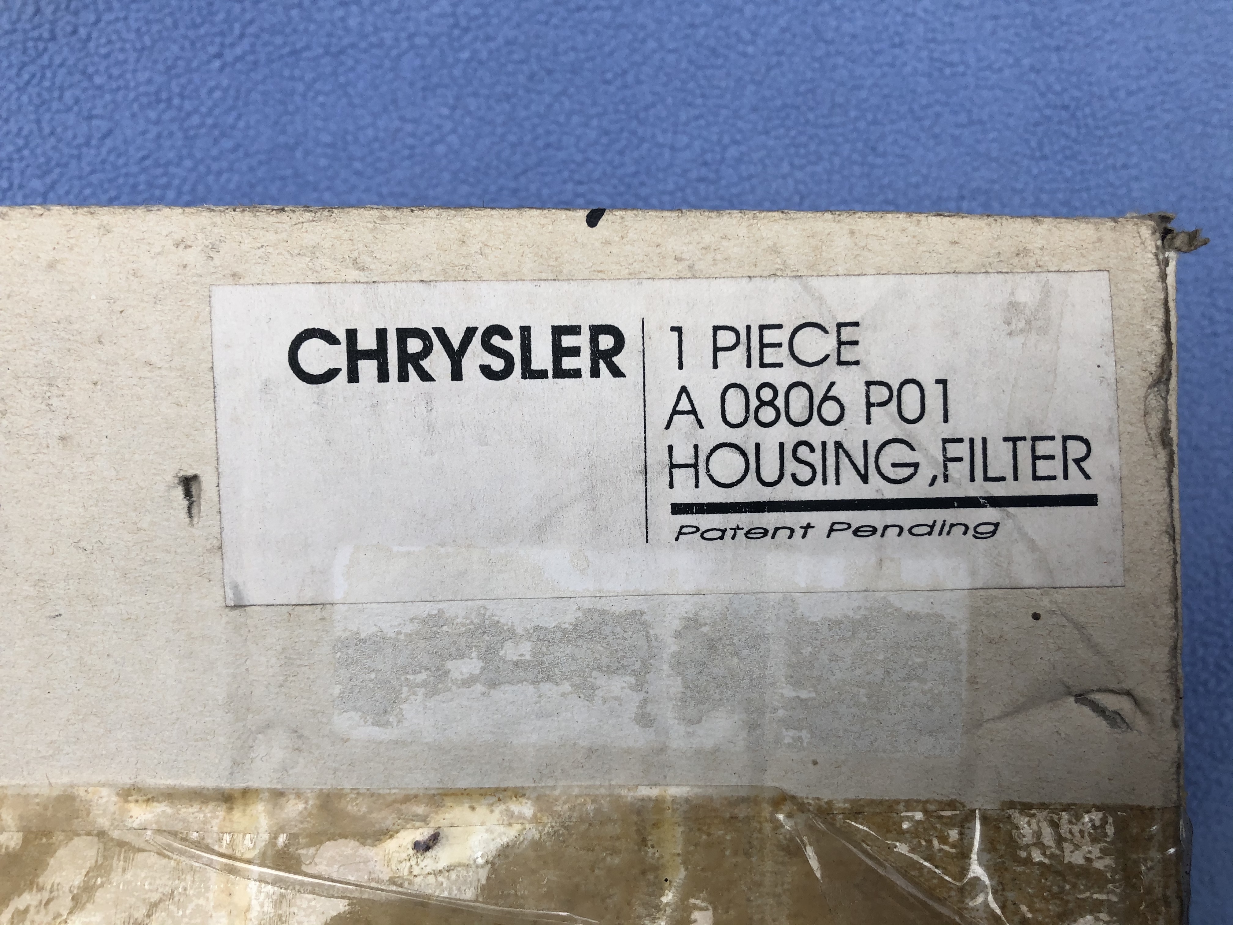

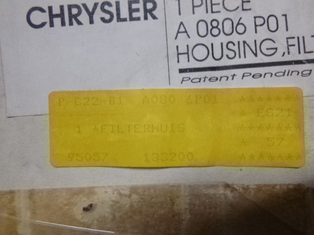

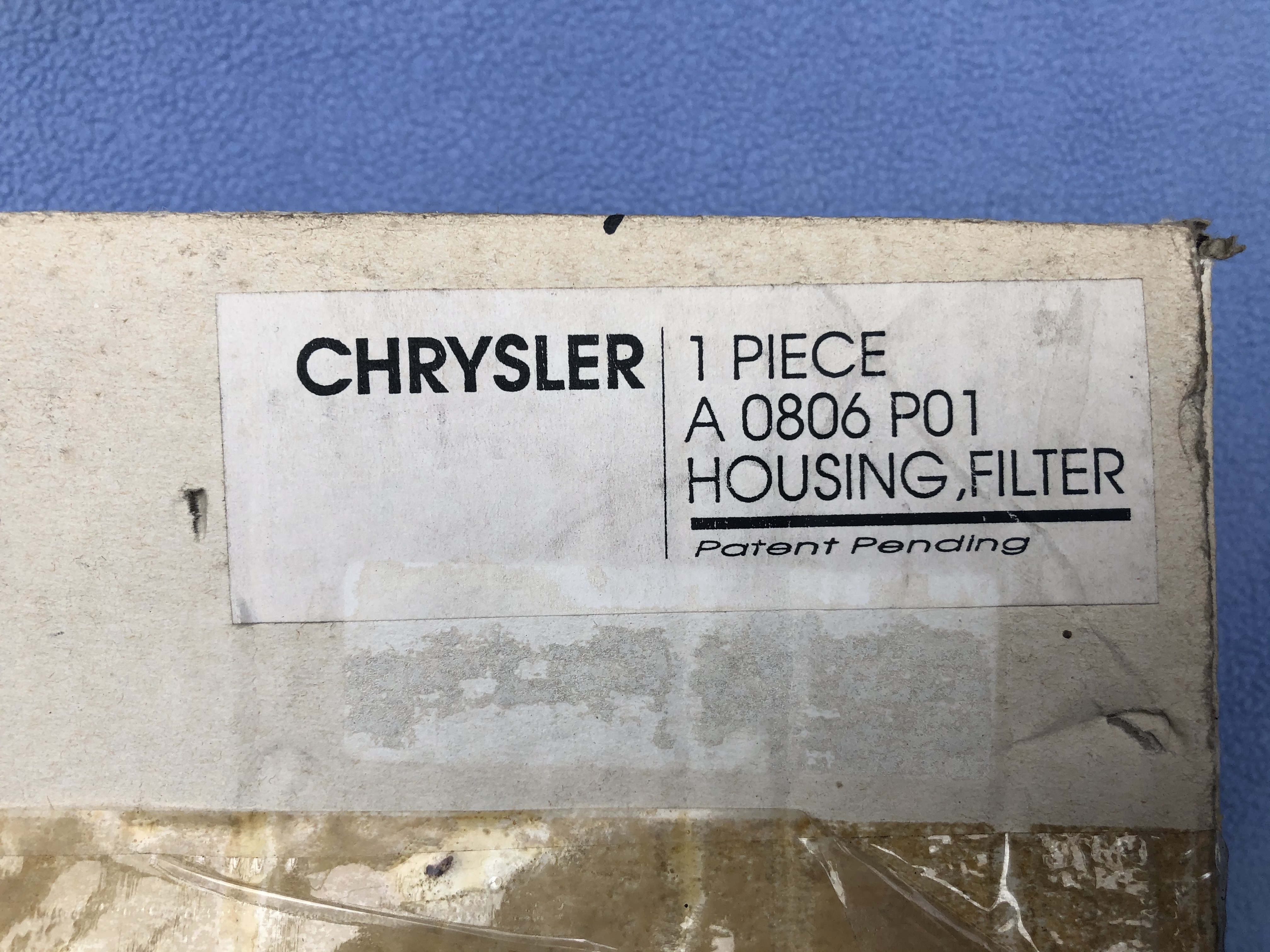

    Teilenummer Filtergehäuse: A0806P01

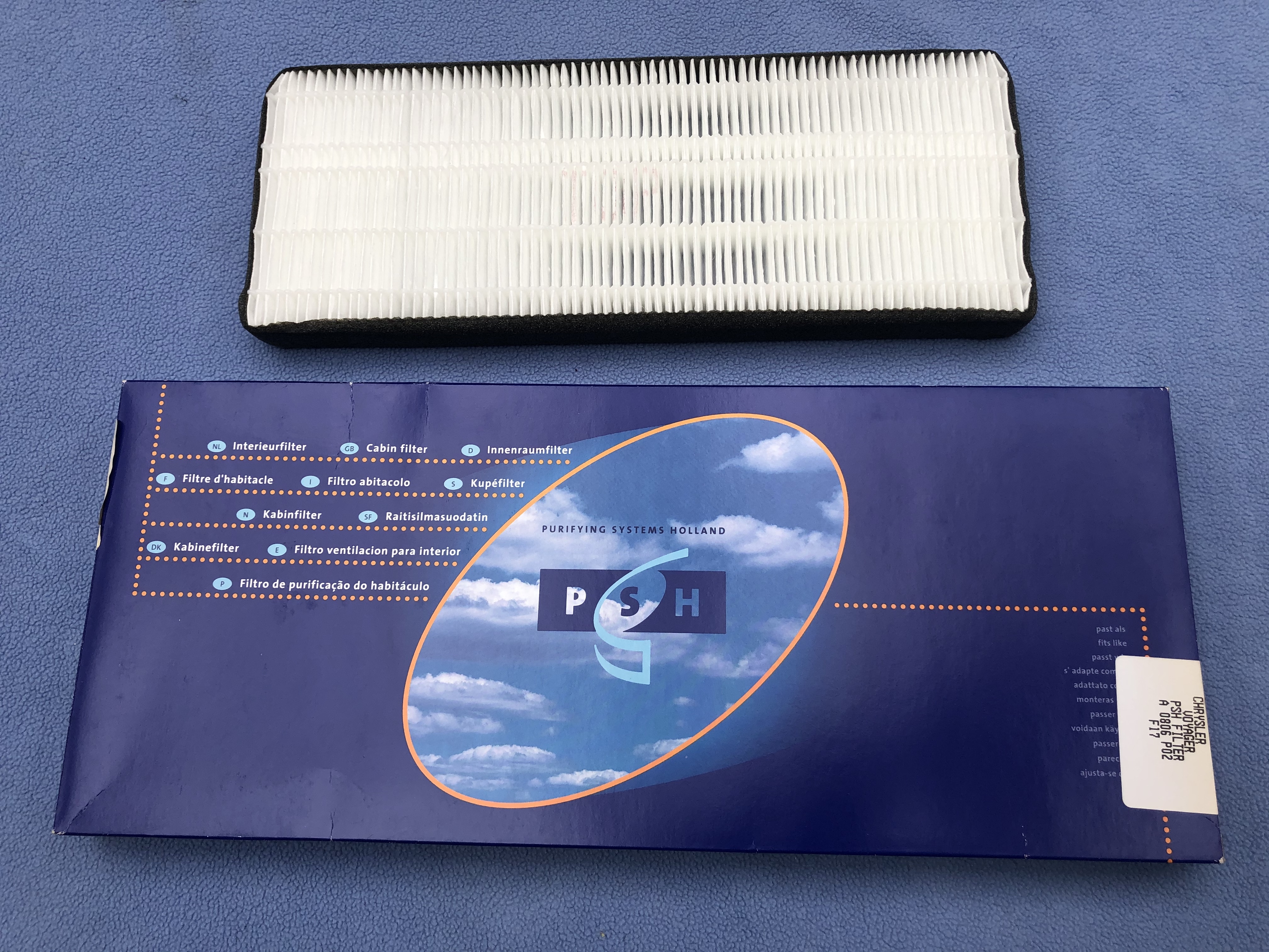

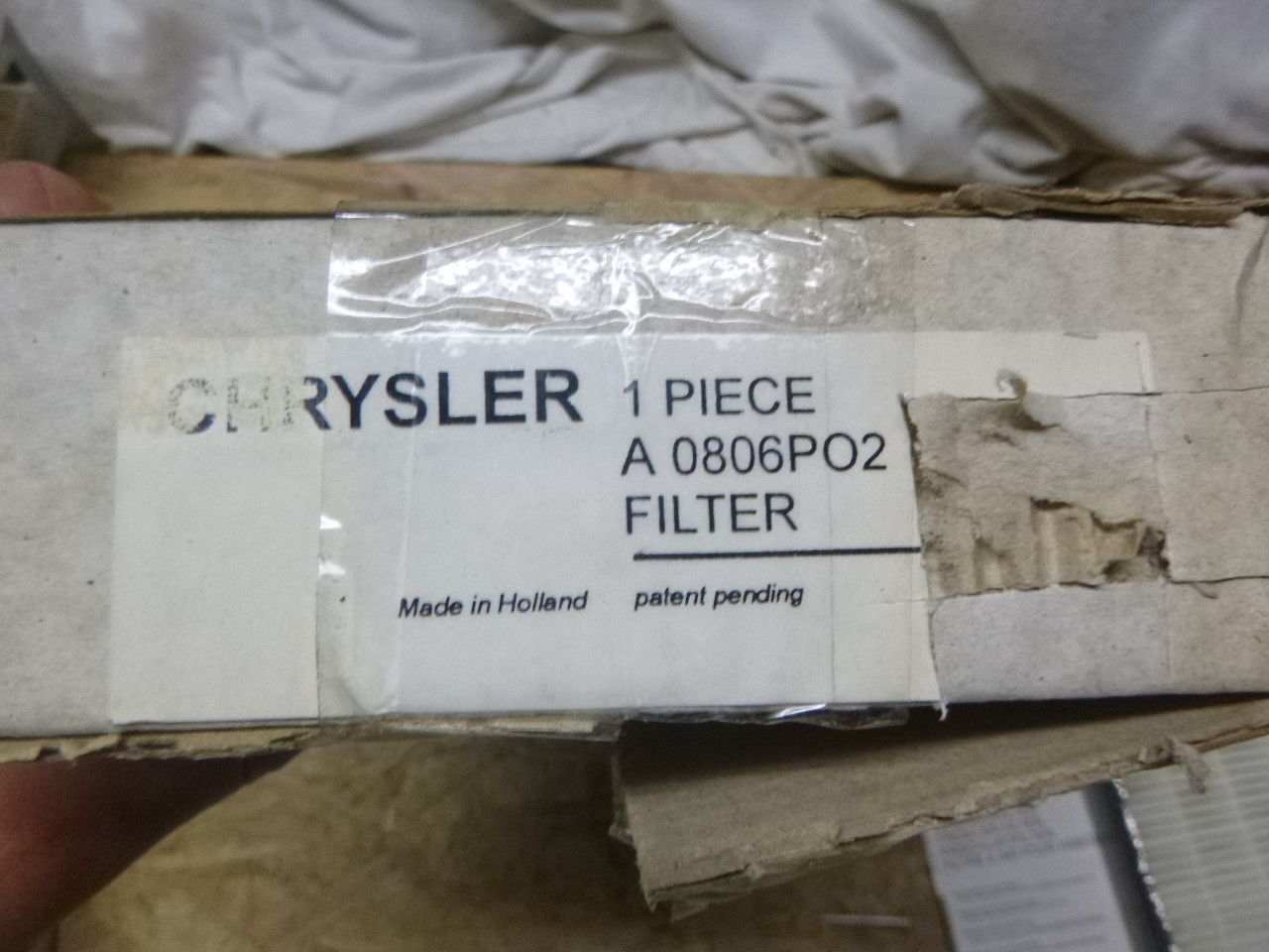

    Teilenummer Filter: A0806P02
    Teilenummer Abstandhalter Lüfterwiderstand: A0806R01
    Im Wiki sind diese Infos auch hinterlegt.
    Ein Scan der Einbauanleitung findet sich hier im Dokumentenbereich des Wikis:
    Unterlagen für (Zubehör) Teile

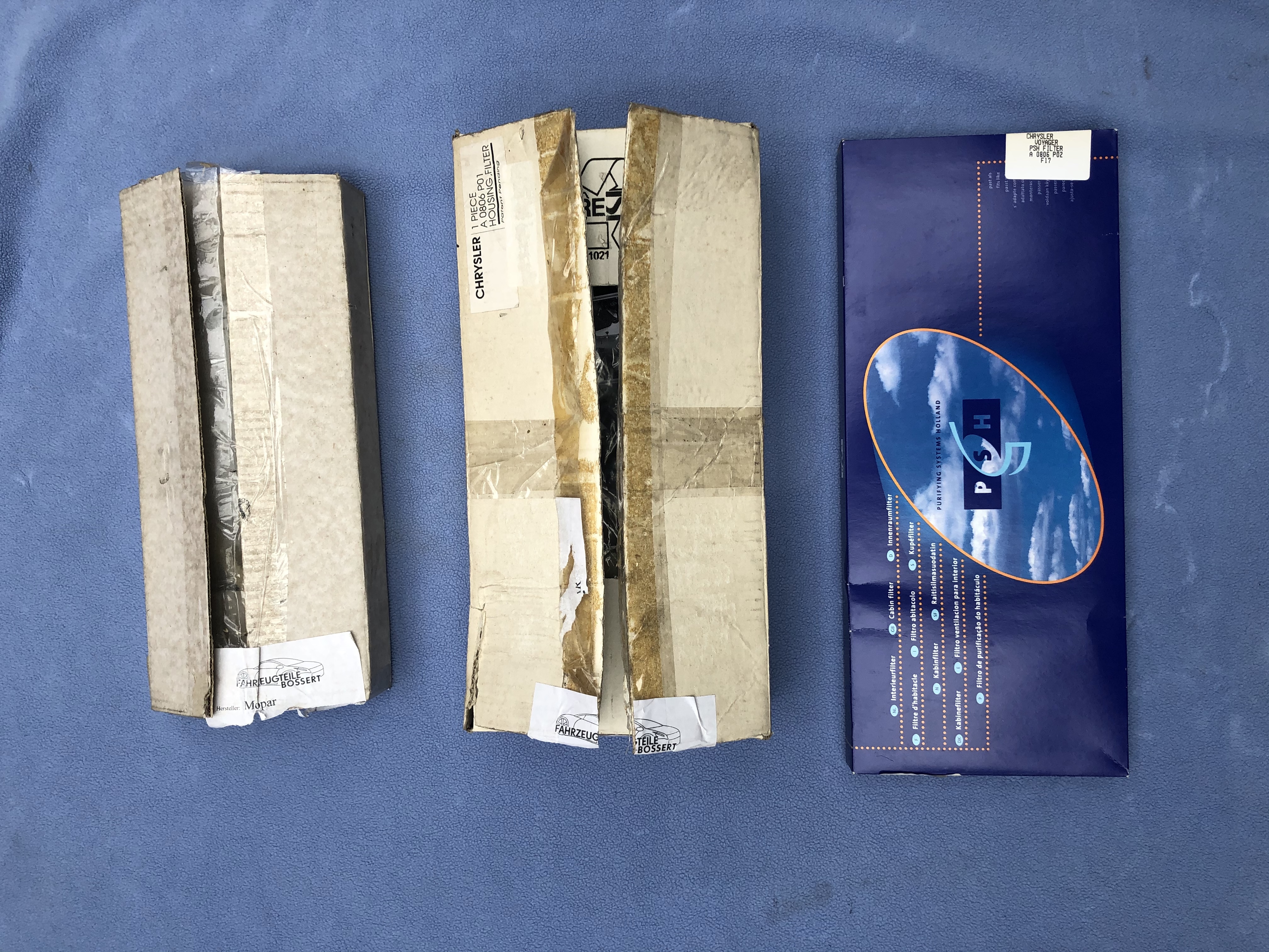

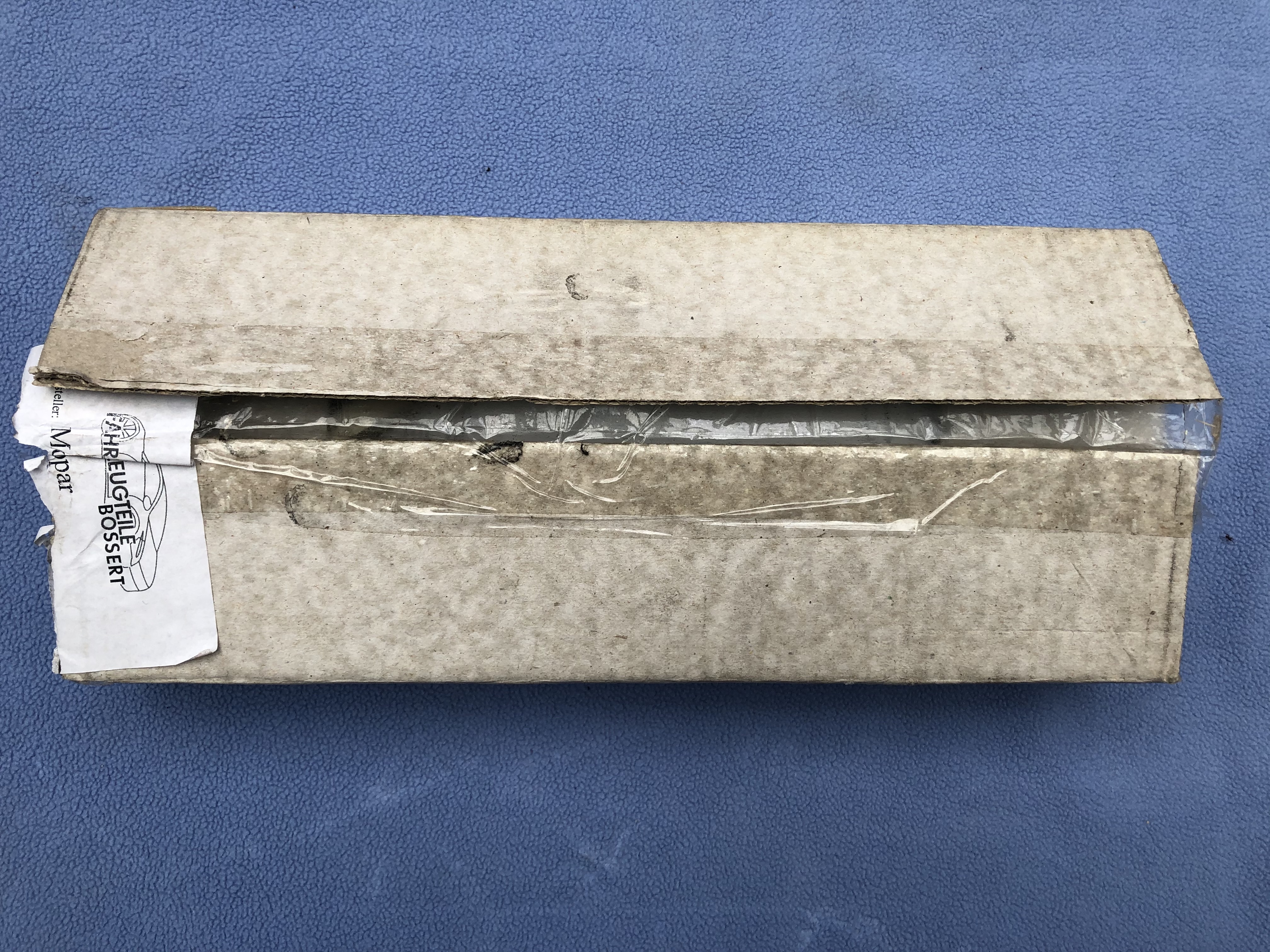

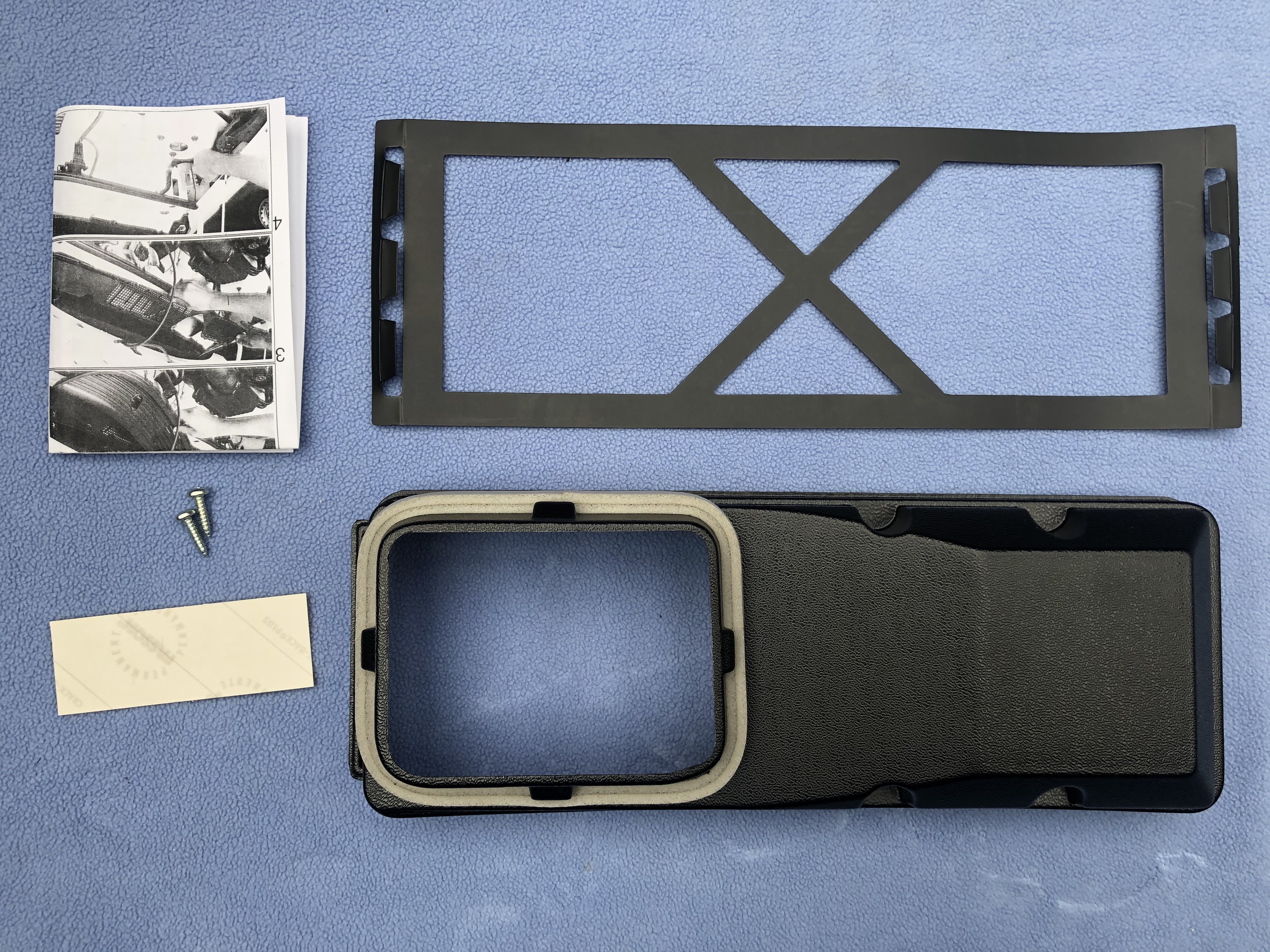

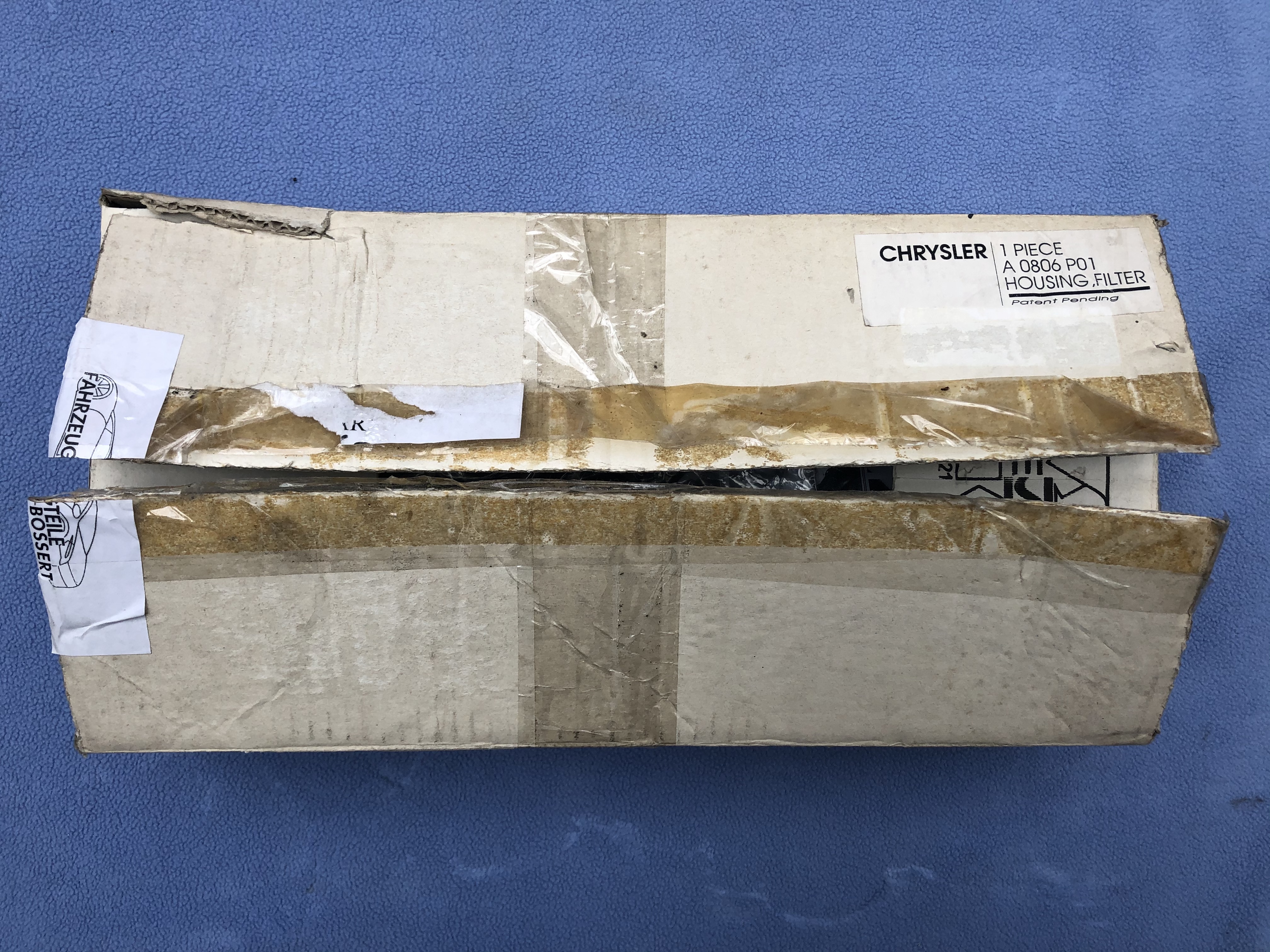

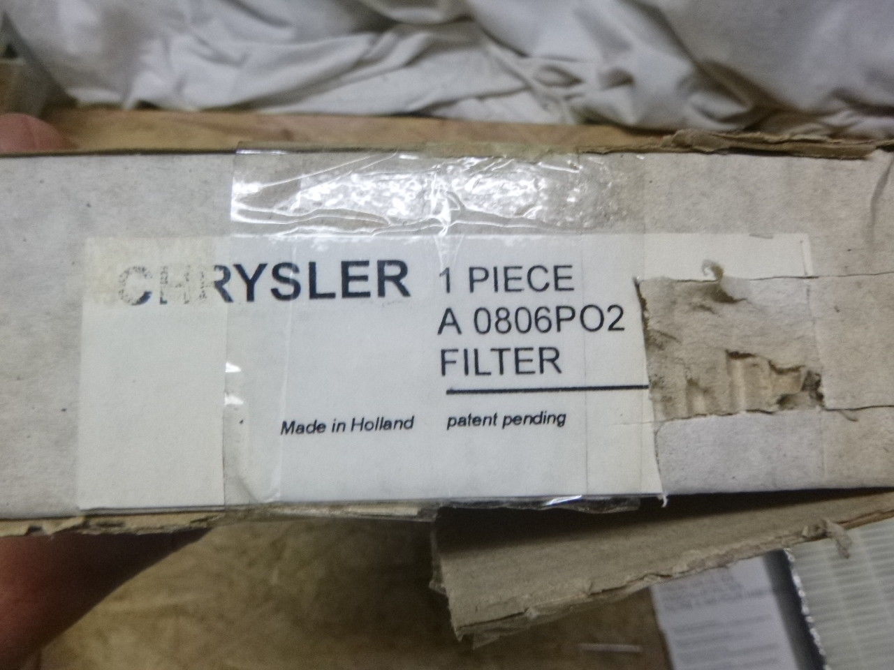

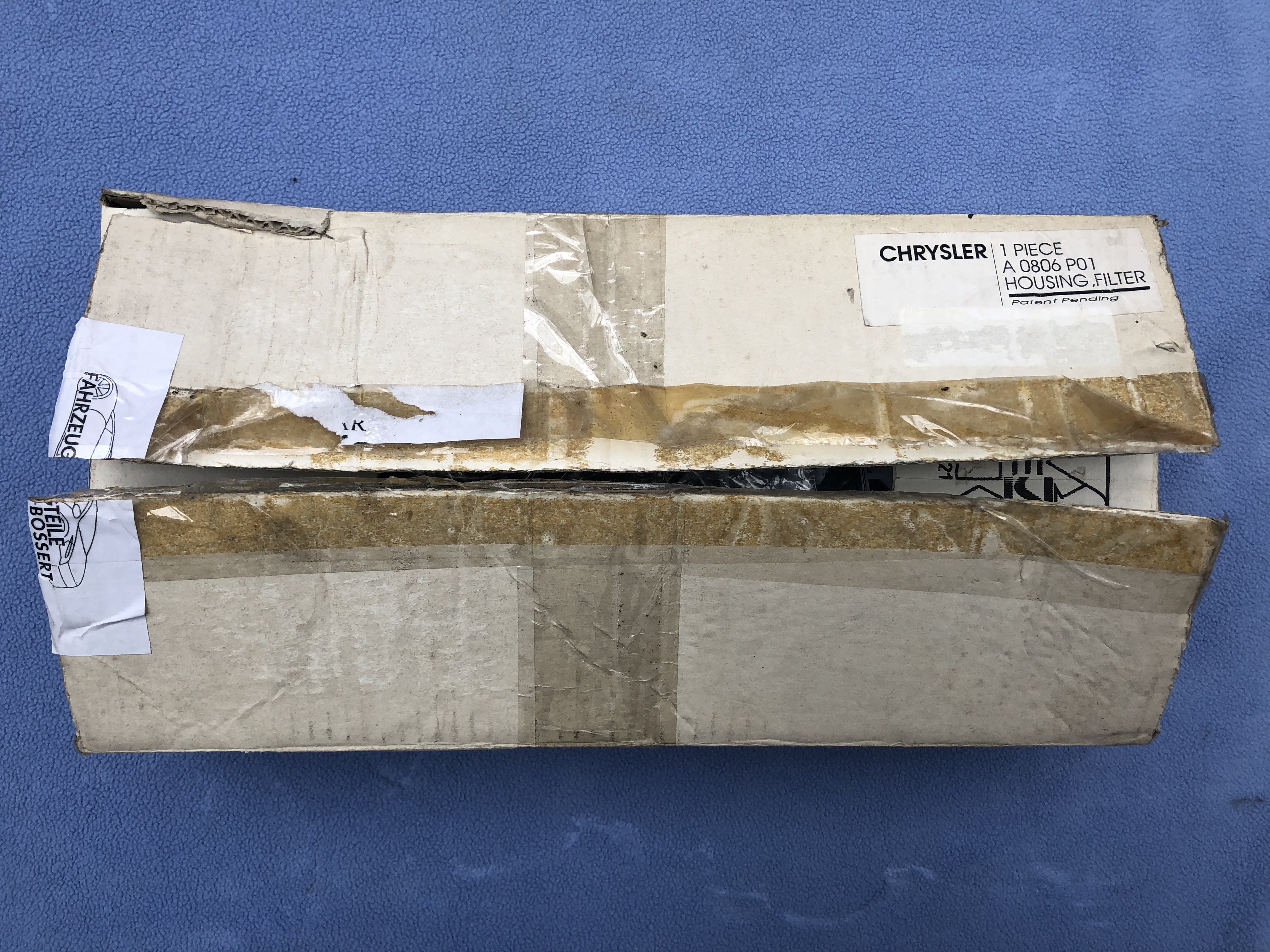

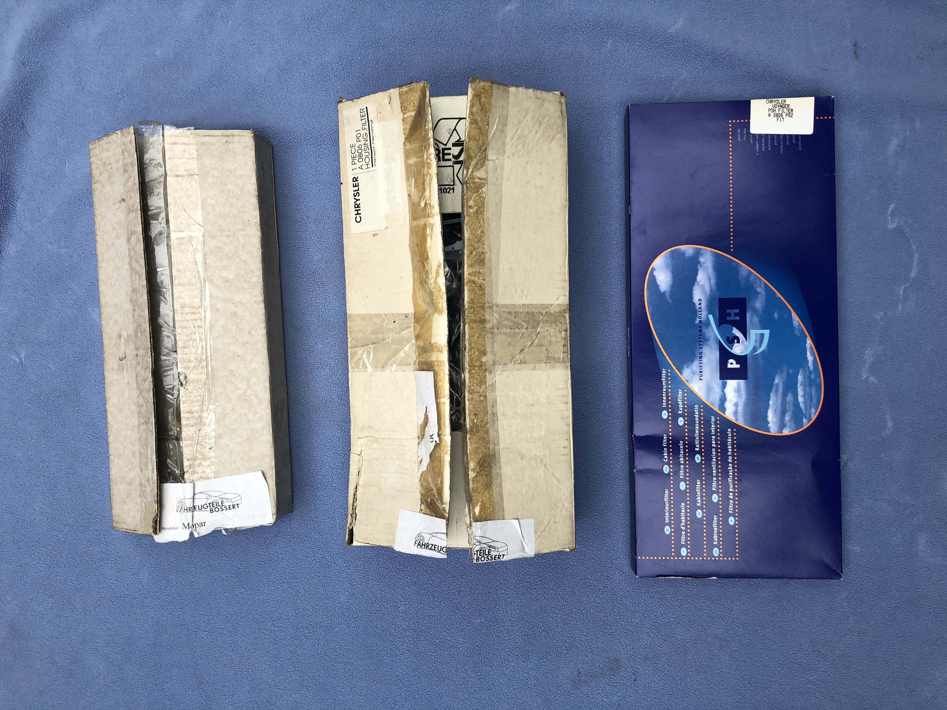

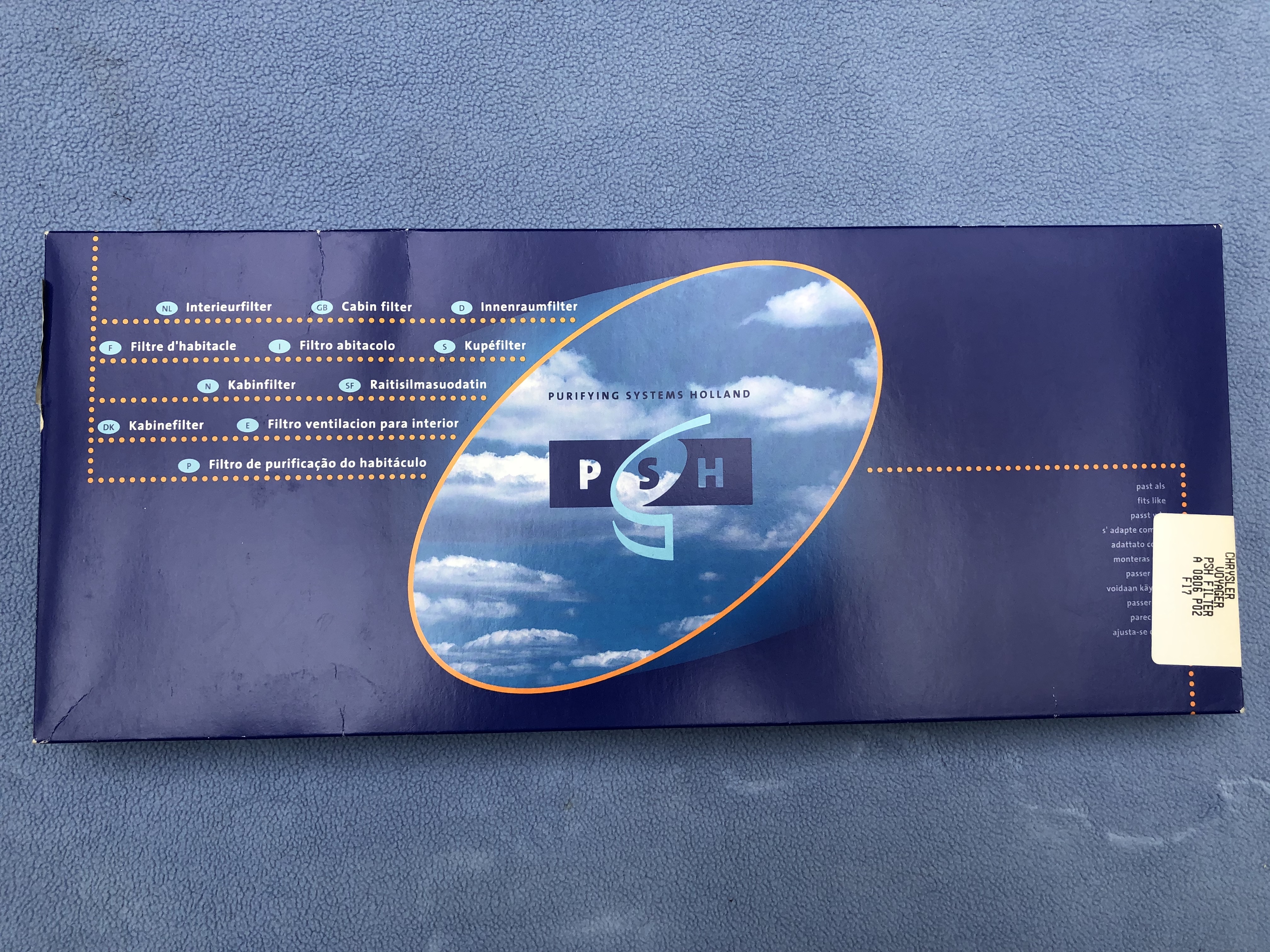

    Das sind drei Sets. Links ein Chrysler-verpackter neuer Pollenfilter. In der Mitte ein Chrysler-verpacktes Filtergehäuse und rechts ein neuer Filter mit Verpackung von PSH.

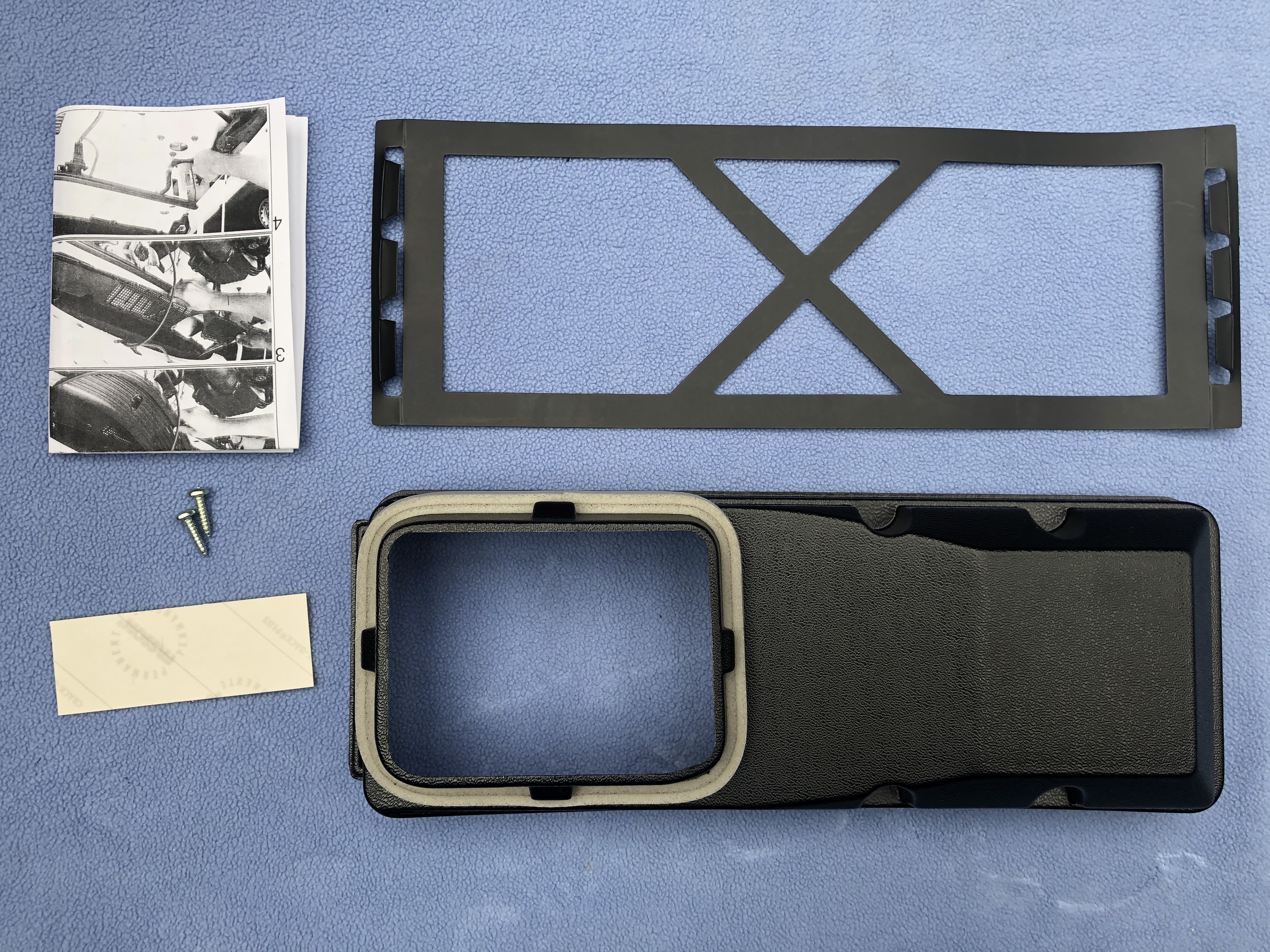

    Das ist das Filtergehäuse. Das Plastik ist ziemlich dünn und fühlt sich nur ein bisschen dicker an als ein Joghurtbecher.Der Filter wird mit dem Plastikteil eingeklemmt. Ein Sticker ist auch dabei. Das Fehlen des Abstandhalters für den Lüfterwiderstand deutet darauf hin, dass das Kit nicht nur für den Voyager gedacht ist. Die Sticker der Verpackung deuten auch darauf hin.

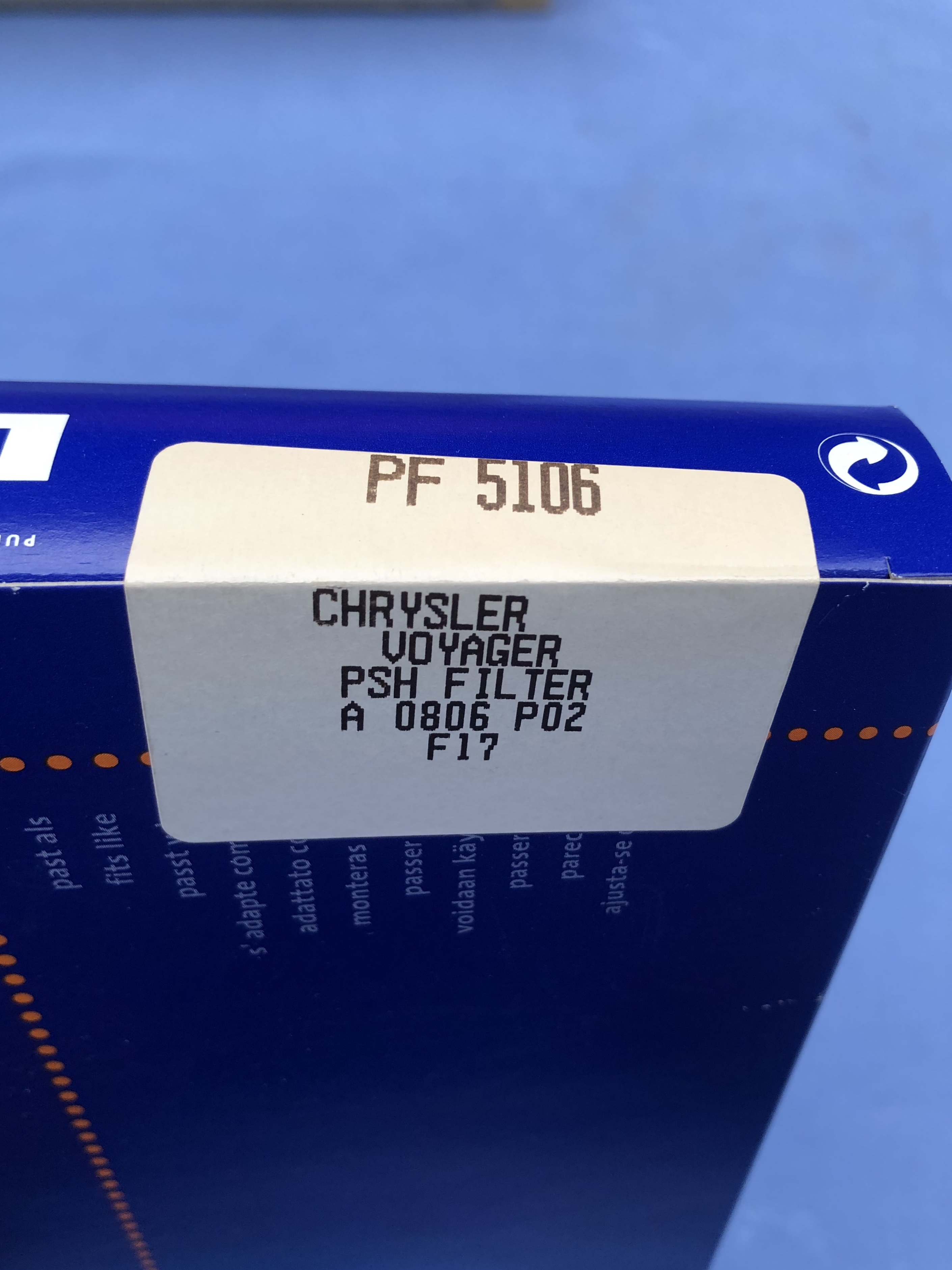

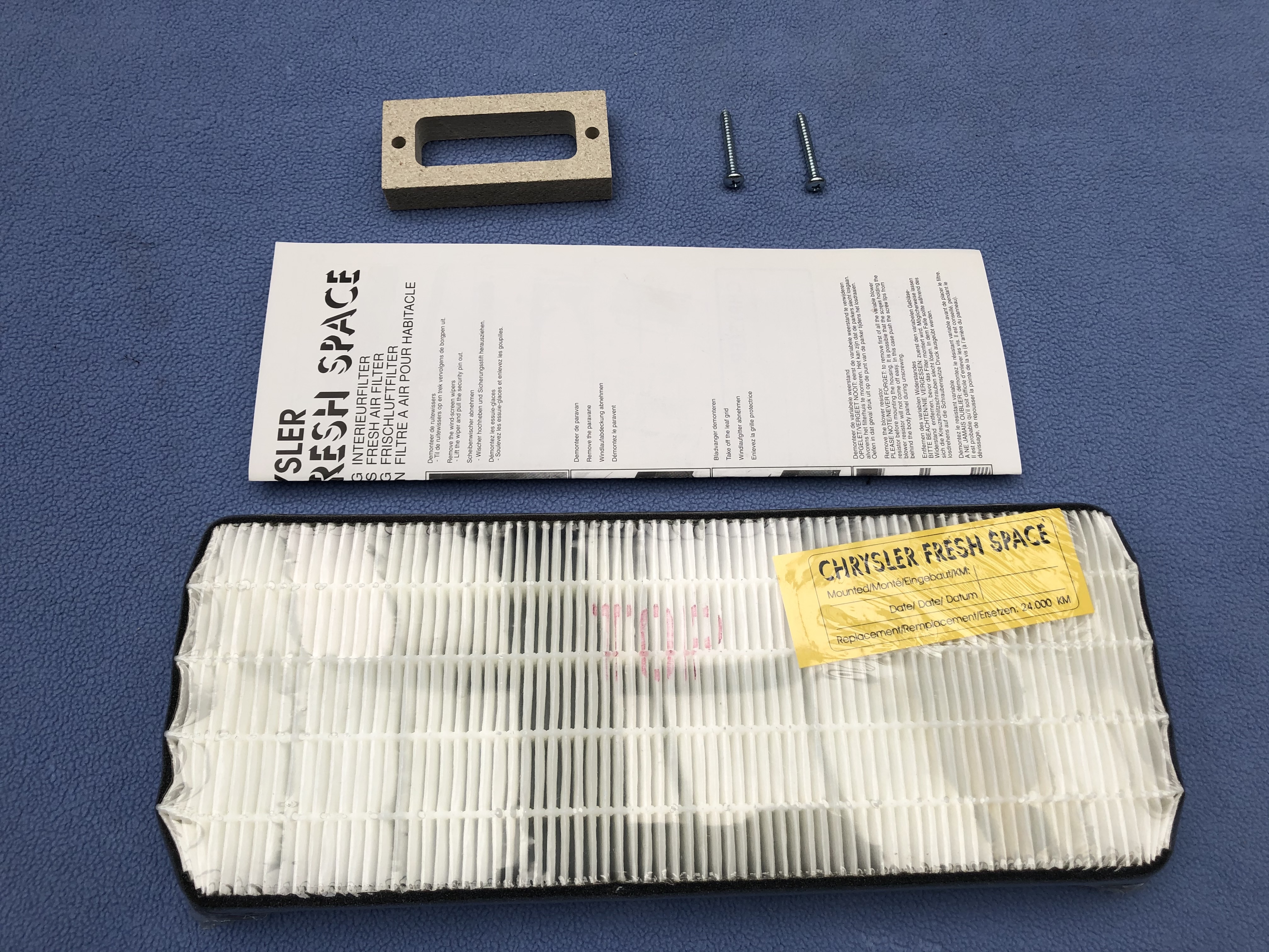

    Das ist der originalverpackte Filter samt Abstandhalter für den Lüfterwiderstand. Der Filter hat eine Seite die mit "Top" gekennzeichnet ist, die Seite kommt nach "außen". Der Abstandhalter scheint aus Holz zu sein, bin mir da aber nicht sicher. Mit dem Abstandhalter sind auch längere Schrauben, damit man den Widerstand wieder ordentlich festschrauben kann.

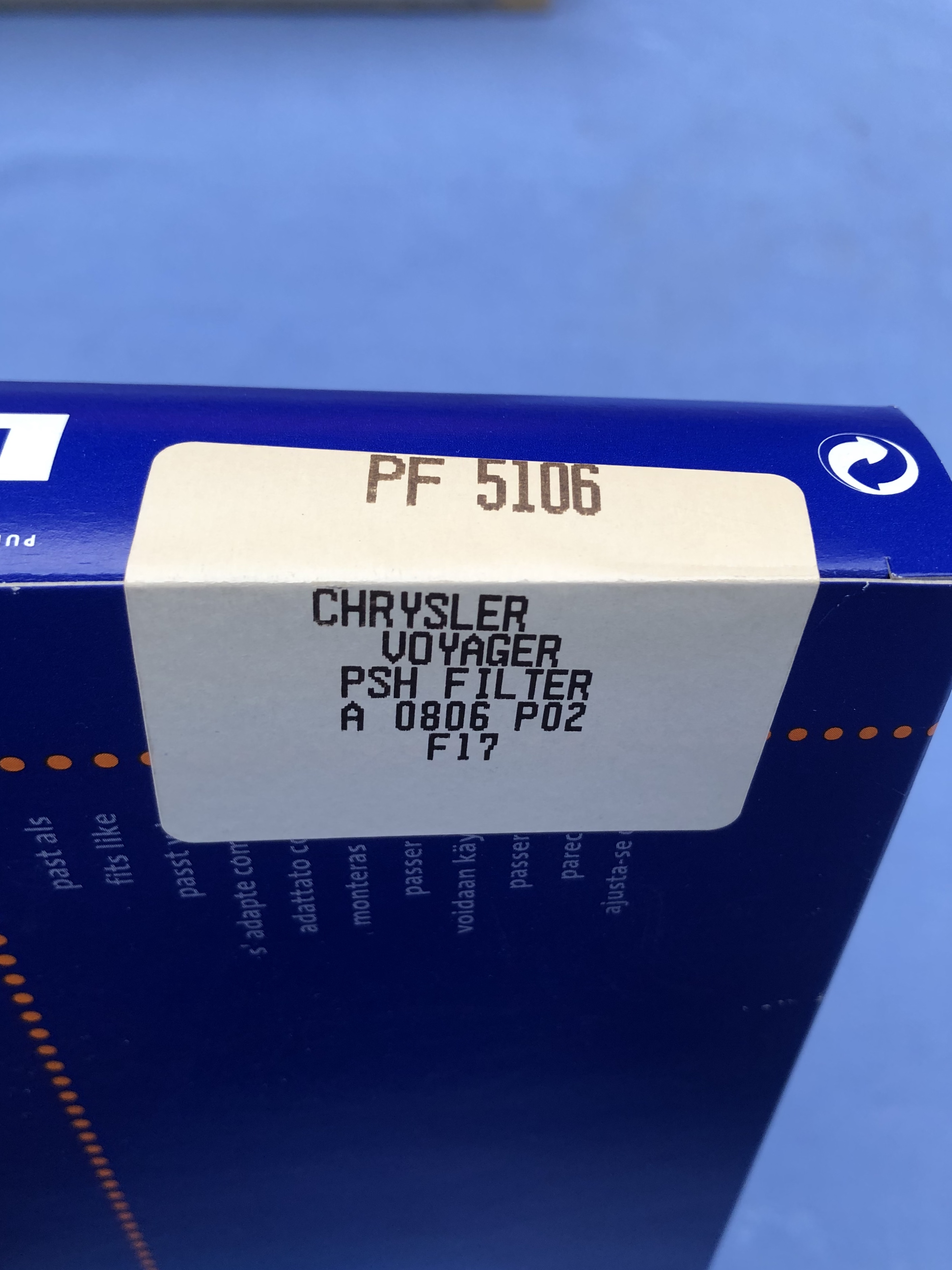

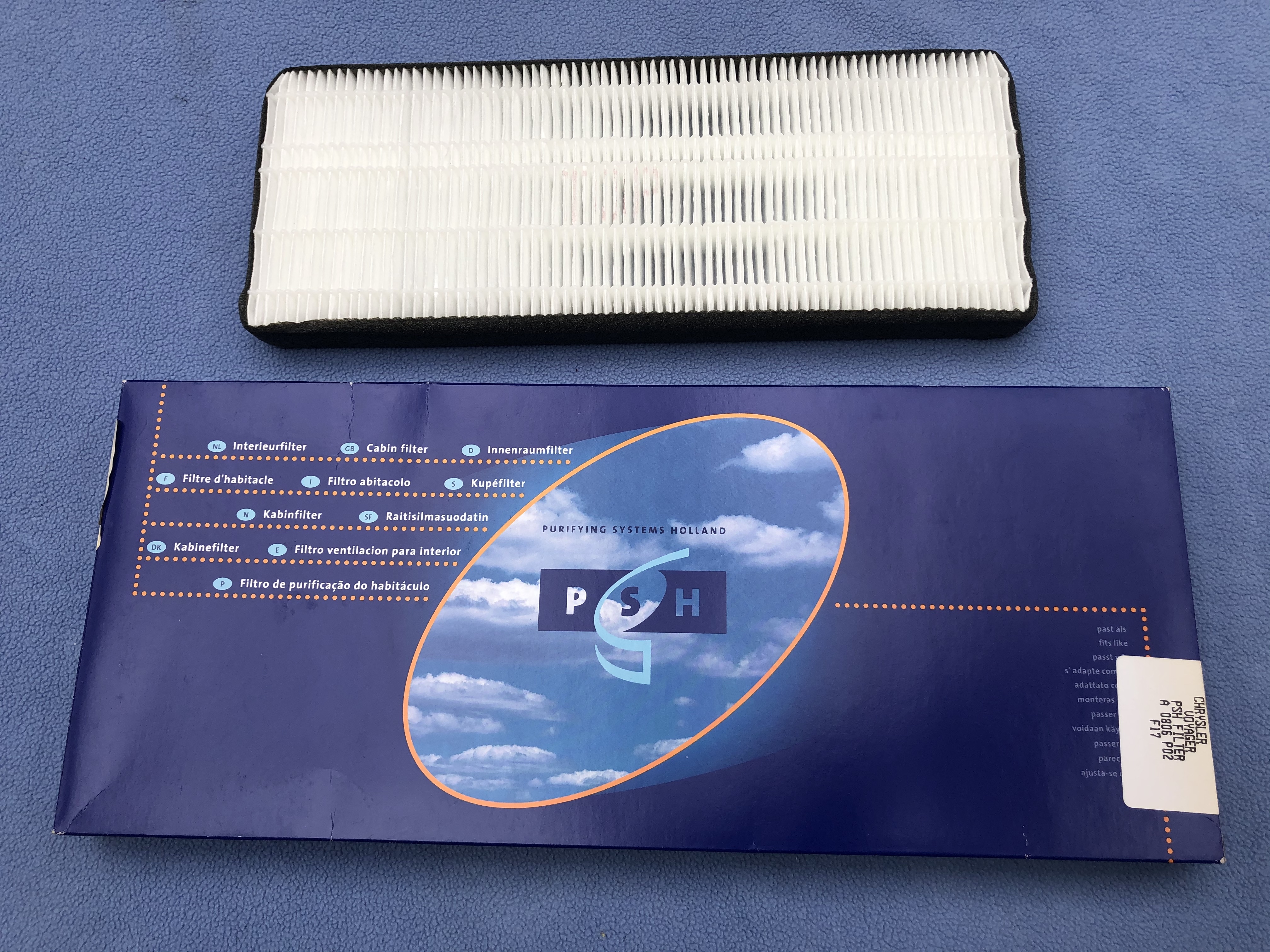

    Das ist ein Ersatzfilter in einer Verpackung von PSH und ist bei vMaxx erhältlich.

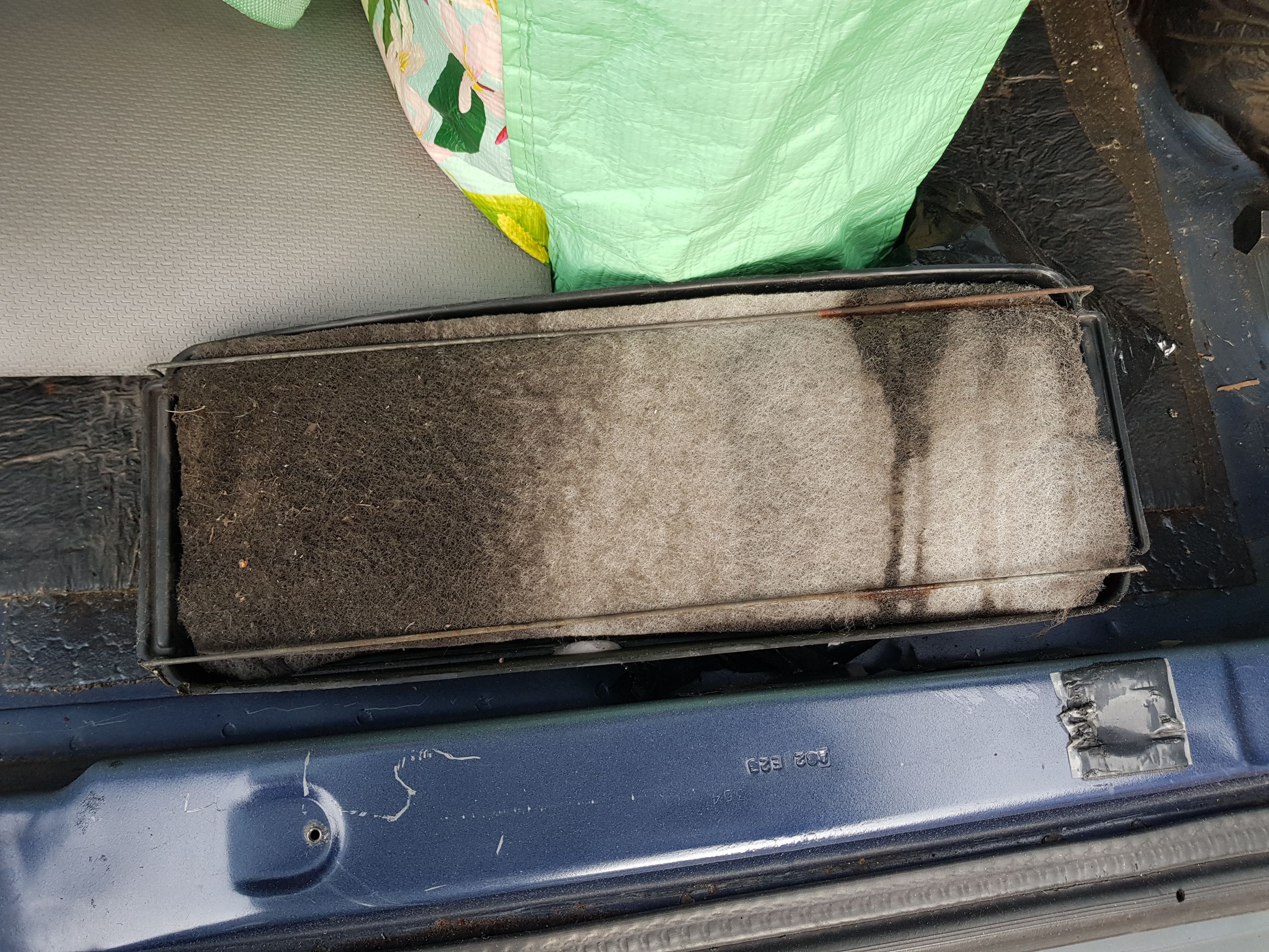

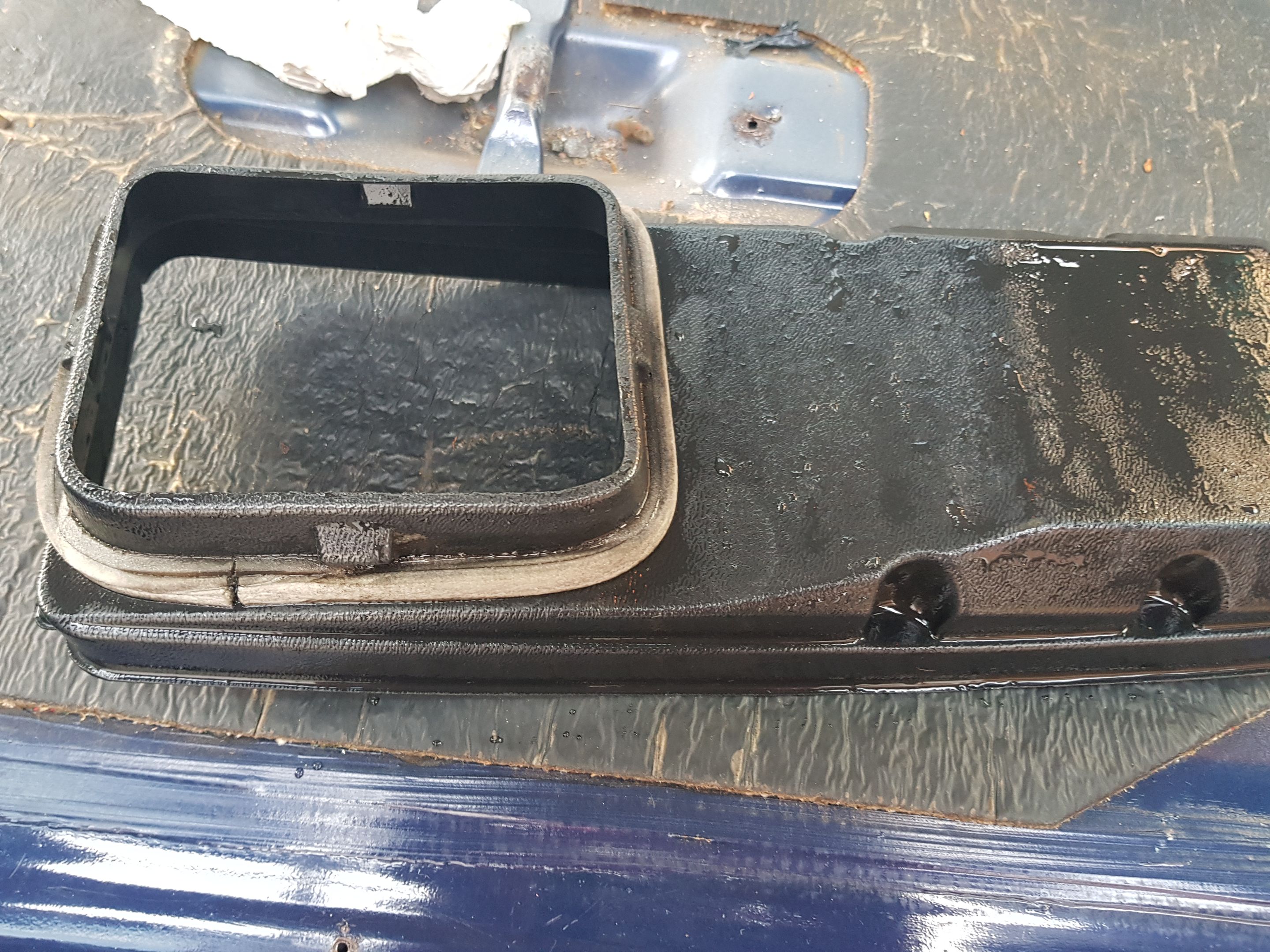

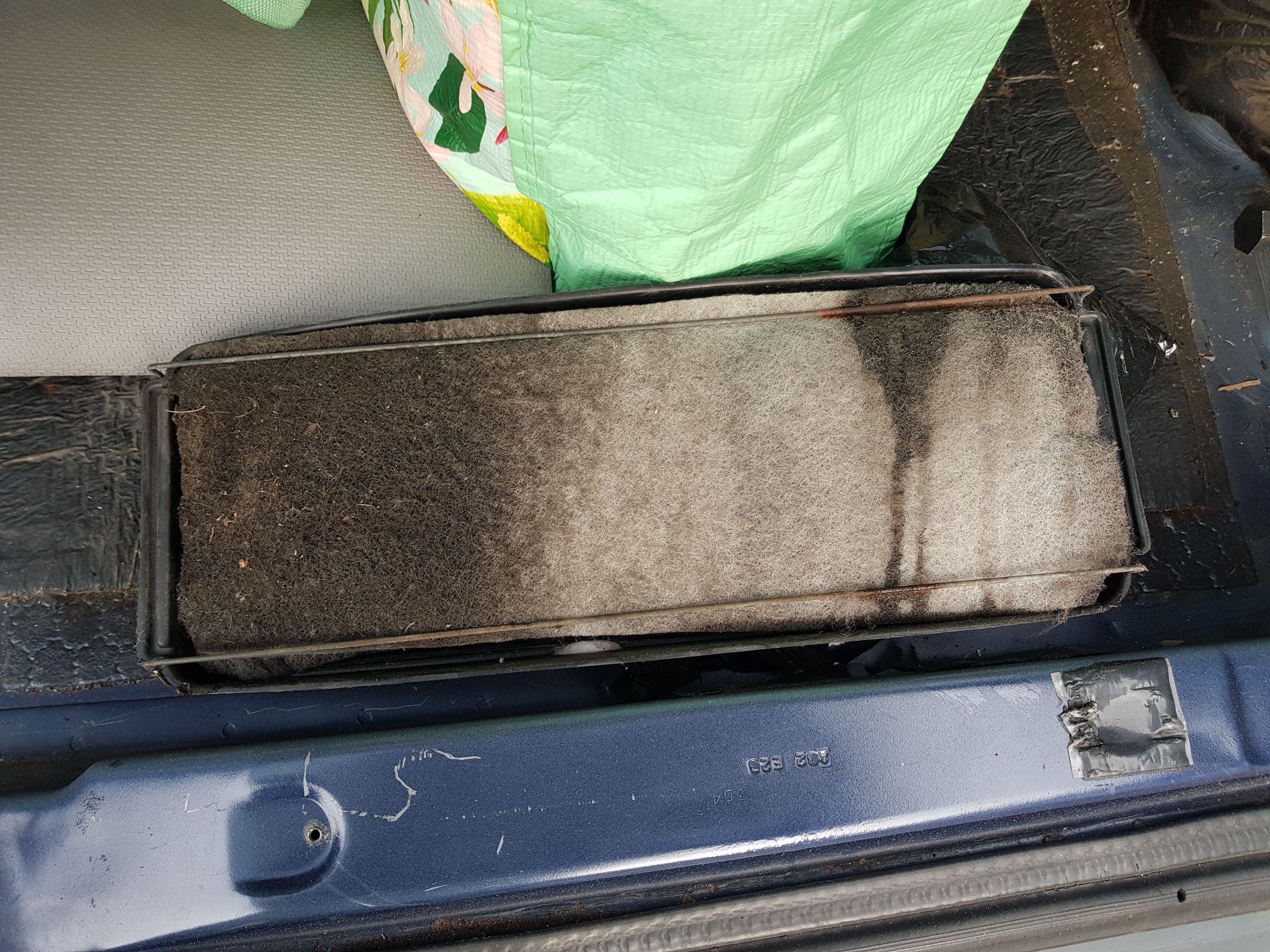

    Ich habe diesen schwarzen Kasten ohne den Rahmen mit dem X - dafür einen Metall-Haltebügel. Der Filter müsste ja irgendwie ca. lxbxh 350x130x25 mm sein.
    Was ich bei dem System nicht verstehe ist, dass der Kasten so offen da vorn drin liegt. Regnet es da nicht rein bzw. drauf? Bei mir war da irgendwelches Filtervlies in dem Kasten und das schon so aus, als würde Wasser drüber laufen.
    Und kann es sein, dass es noch einen Filter im Fahrzeuginneren gibt???
  • Hab ich nur im ausgebauten Zustand.
    Da war jetzt halt nur so ein Vlies drin und man sieht da den Wasserverlauf.
    Einen Deckel gibt es da nicht für den Kasten???
