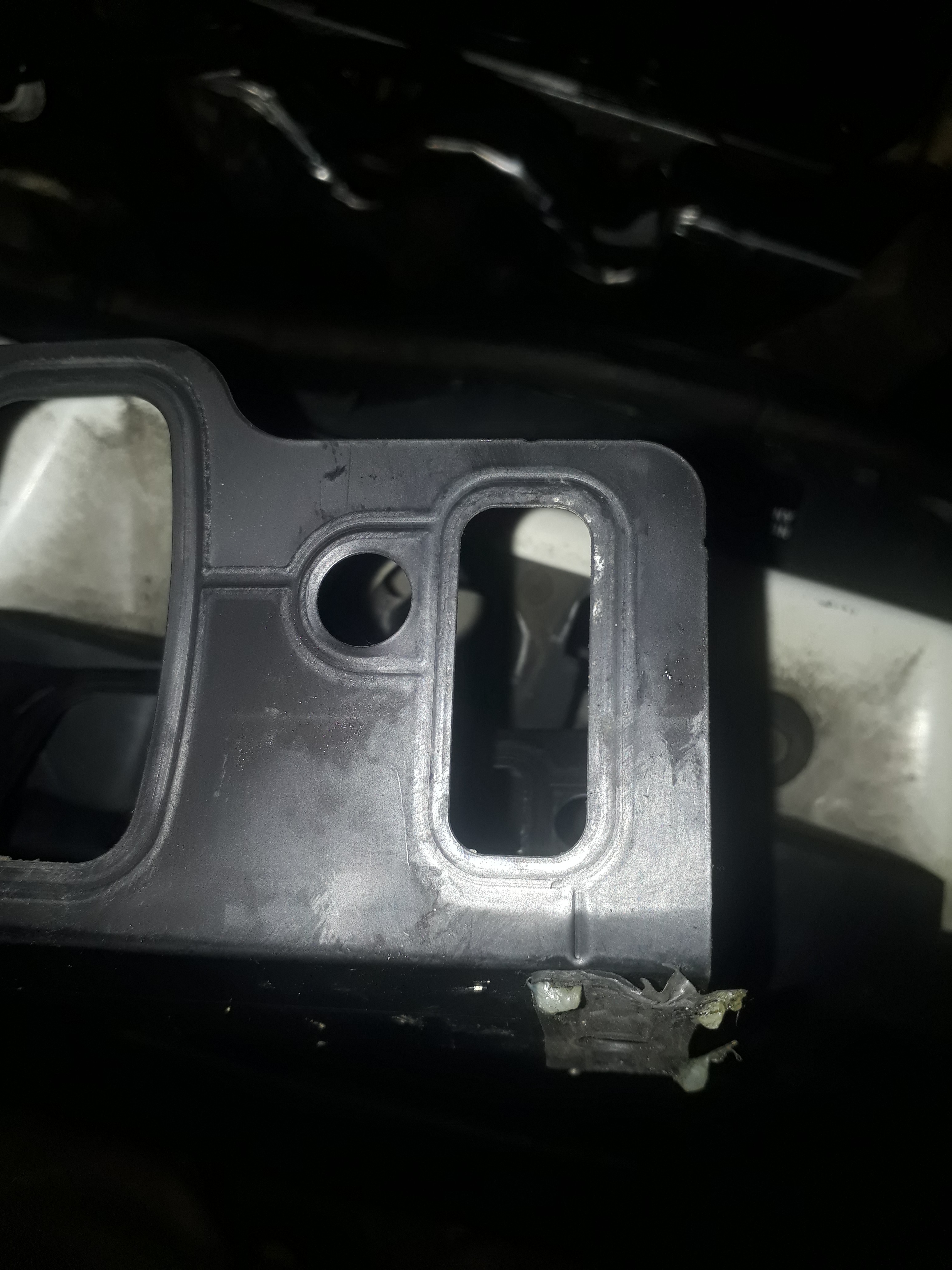

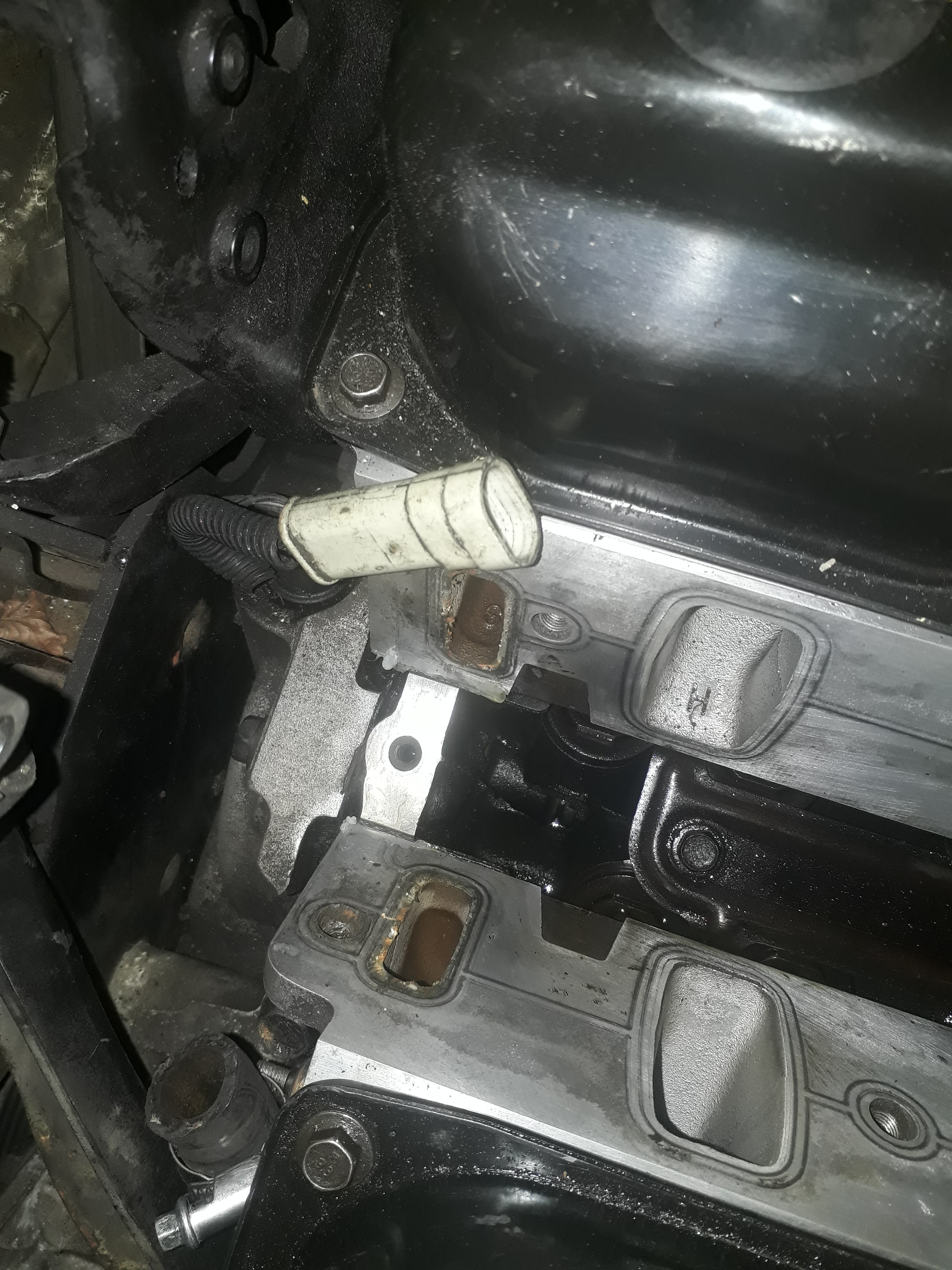

    Und siehe da, ich glaube sie war es wirklich. Die Fotos sind leider nicht ganz so gut geworden, aber für mich sieht es so aus, als sei der Gummiteil der Dichtung verzogen wurden.
    Wie das passiert ist kann ich mir auch nicht so recht erklären, habt ihr eine Idee?
    Ich werde die Dichtung wohl neu bestellen, habe bei Ebay gesehen, dass Bossert noch Originalteile für 30€ anbietet.
  • Juhu es es geht weiter
    mhh gute frage was da passiert ist, das Gummiteil dichtet allerdings nicht gegen Wasser ab, sondern gegen Öl was unten aus dem Nockenwellentrieb hochplätschert.
    Aber dass an den äußeren Teilen das Wasser in die Ansaugen durchdrücken kann ist mir auch schon passiert.
    Drehmoment und Anzugsreihenfolge wurde beachtet? Die Köpfe sollten vielleicht nochmal penibel gereinigt werden und alle Rückstände müssen weg.

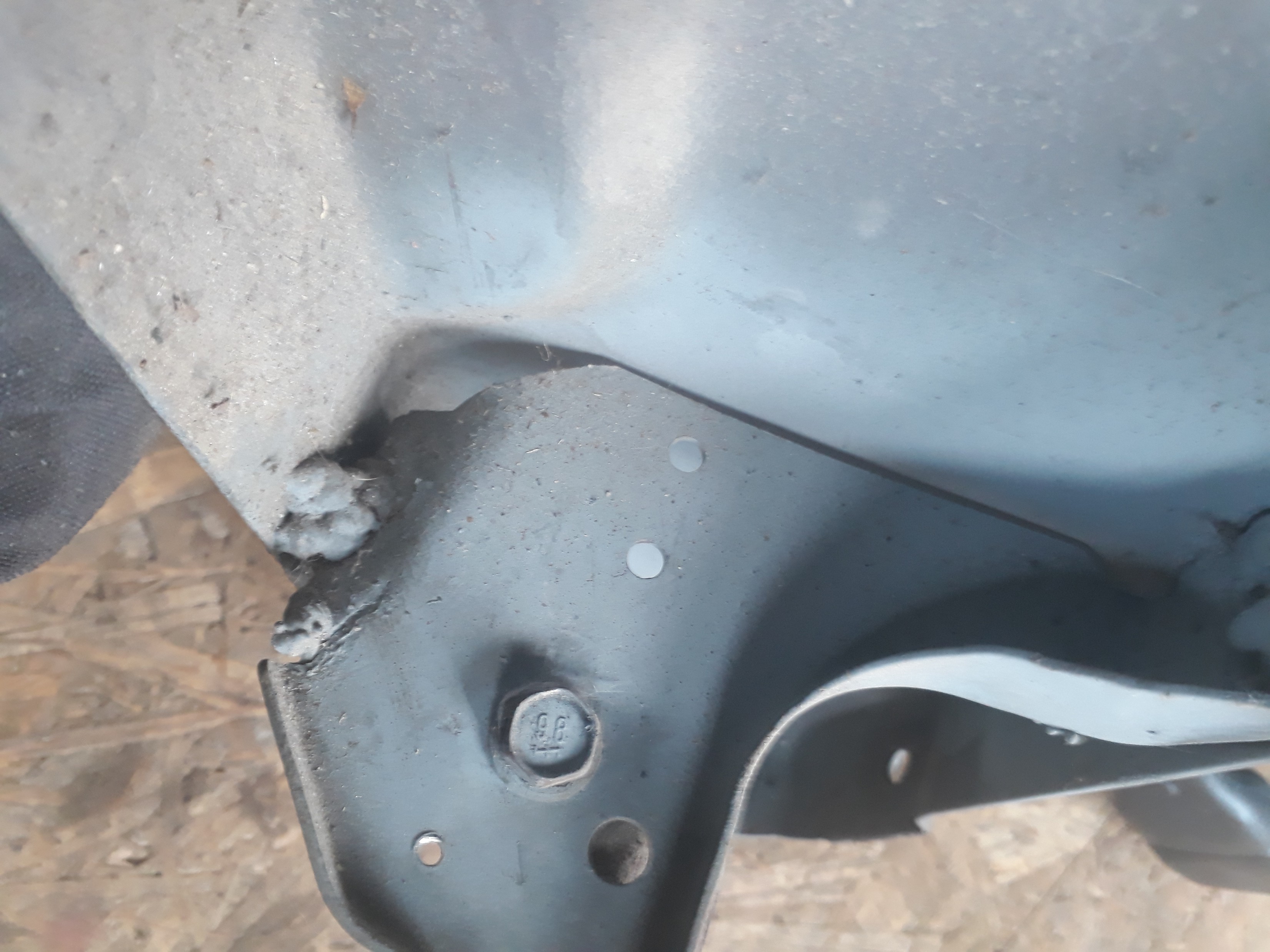

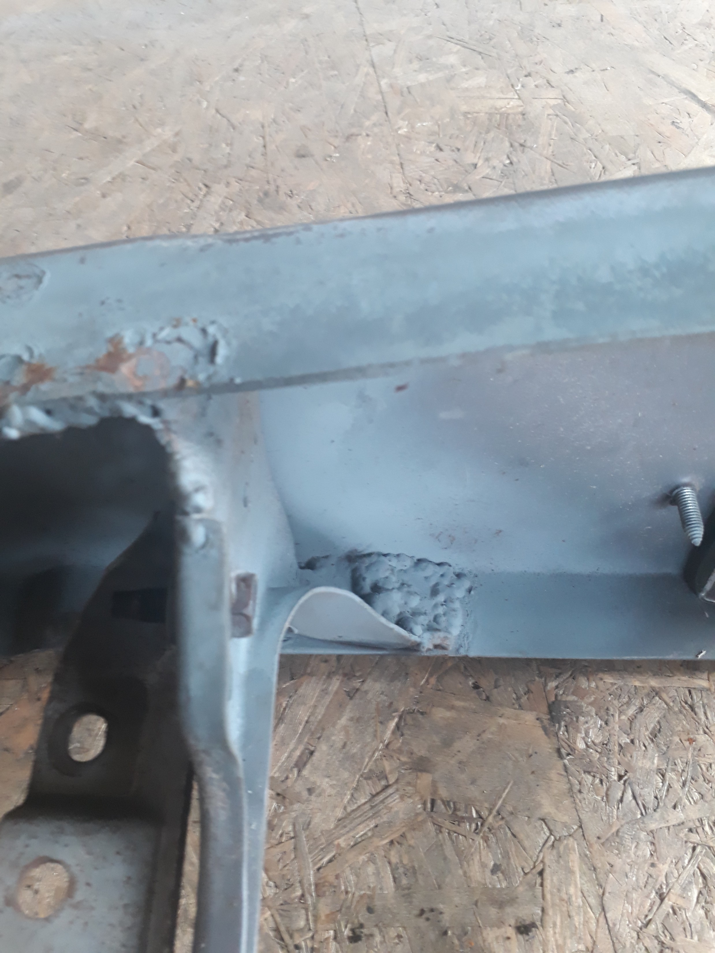

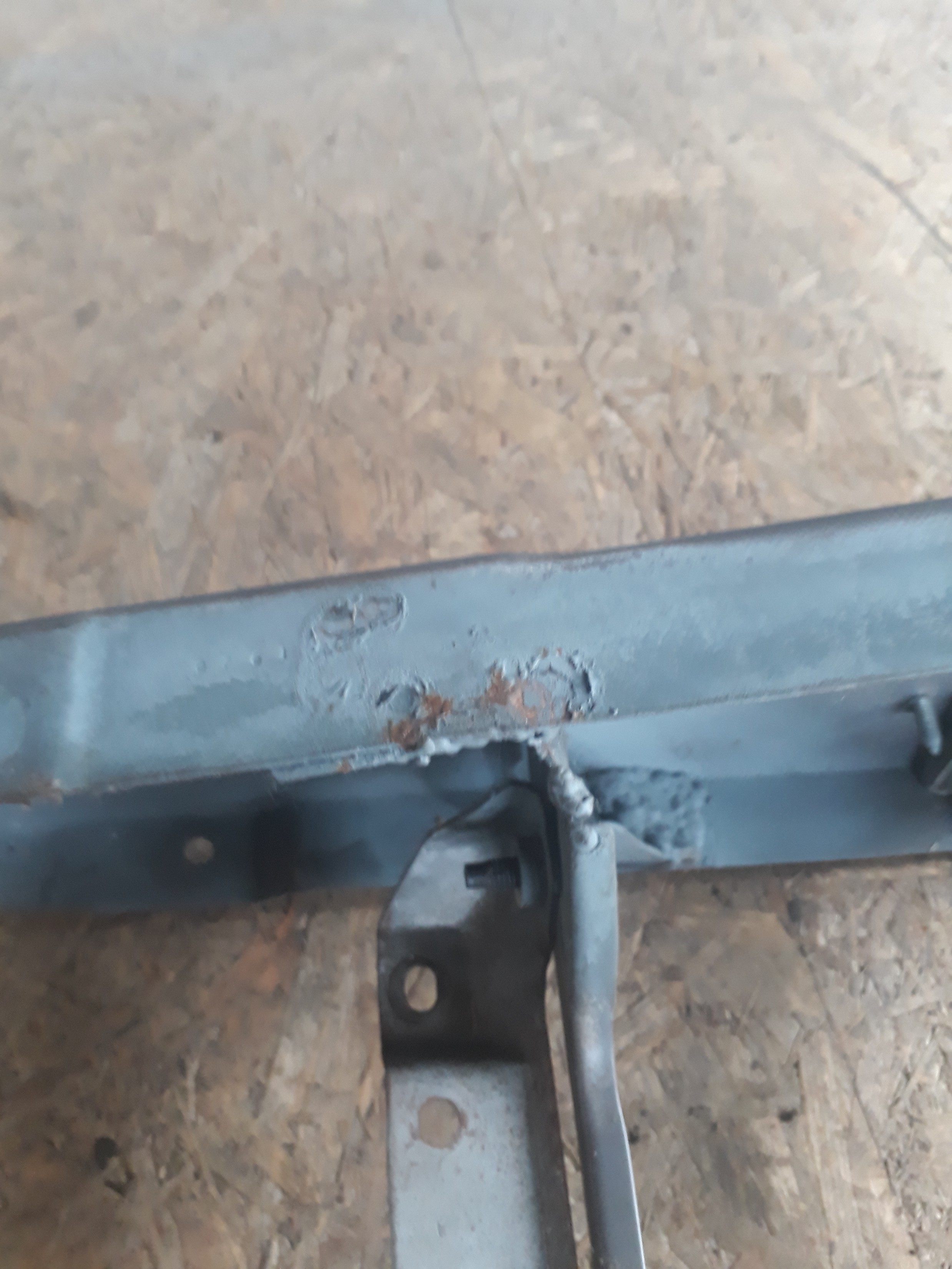

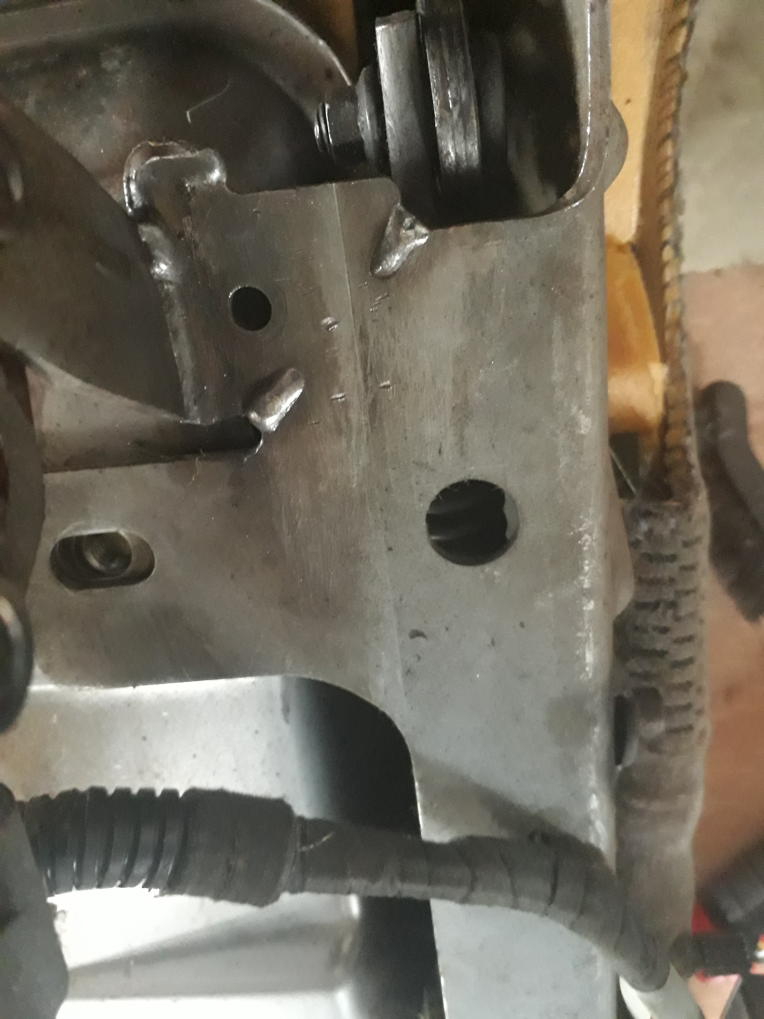

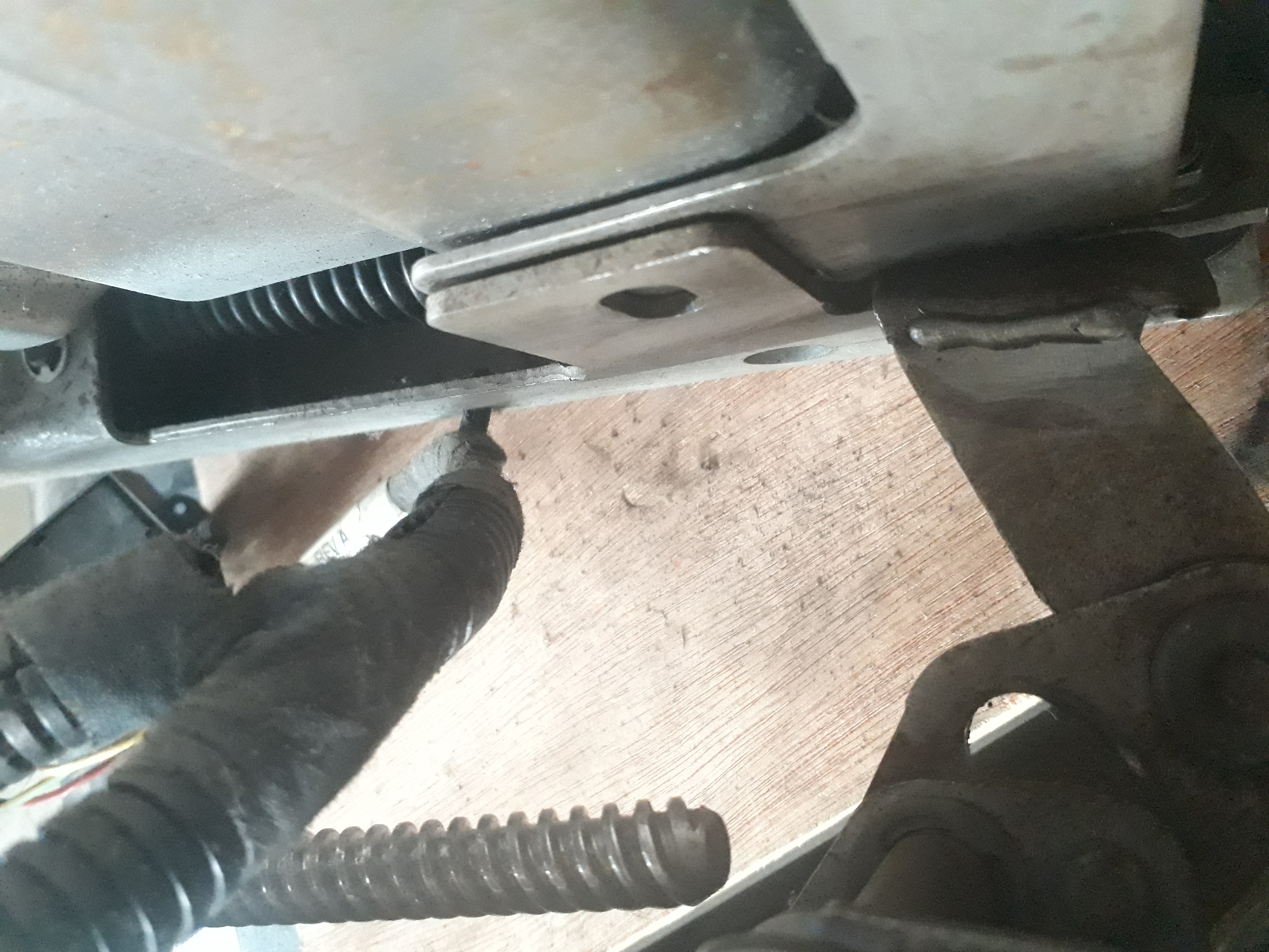

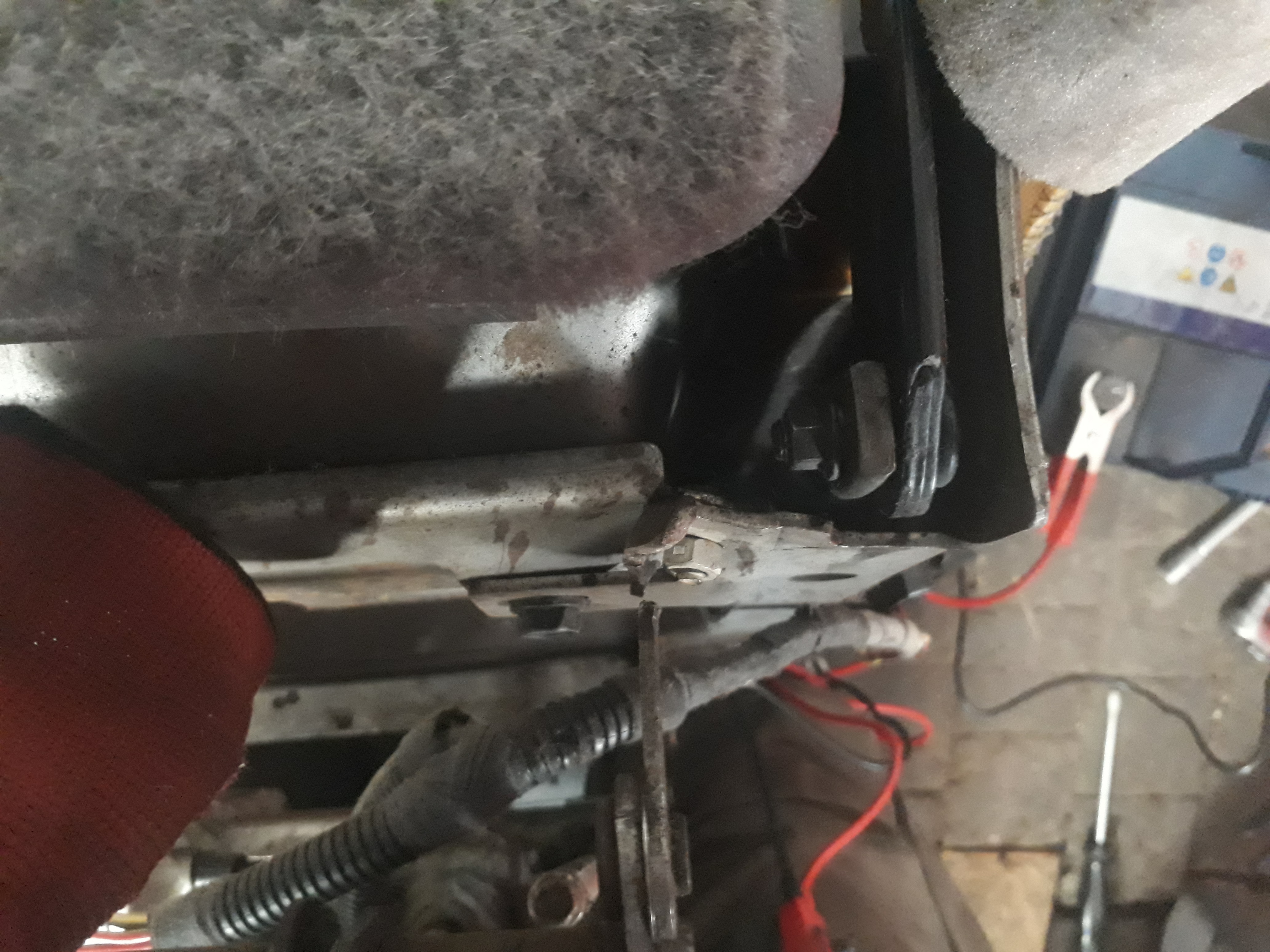

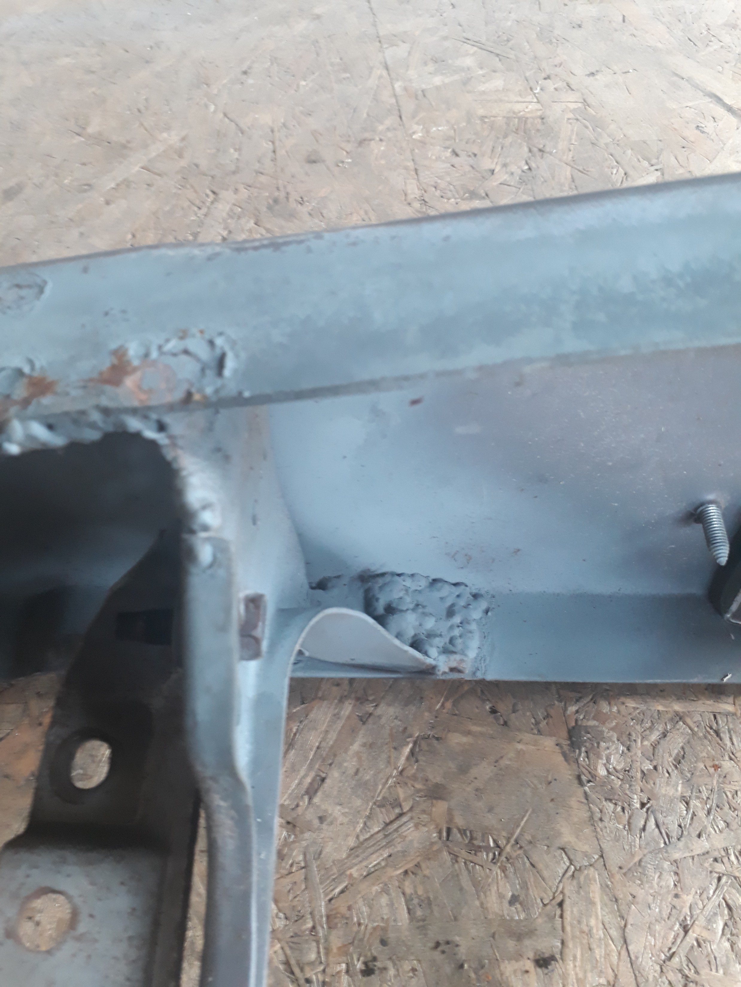

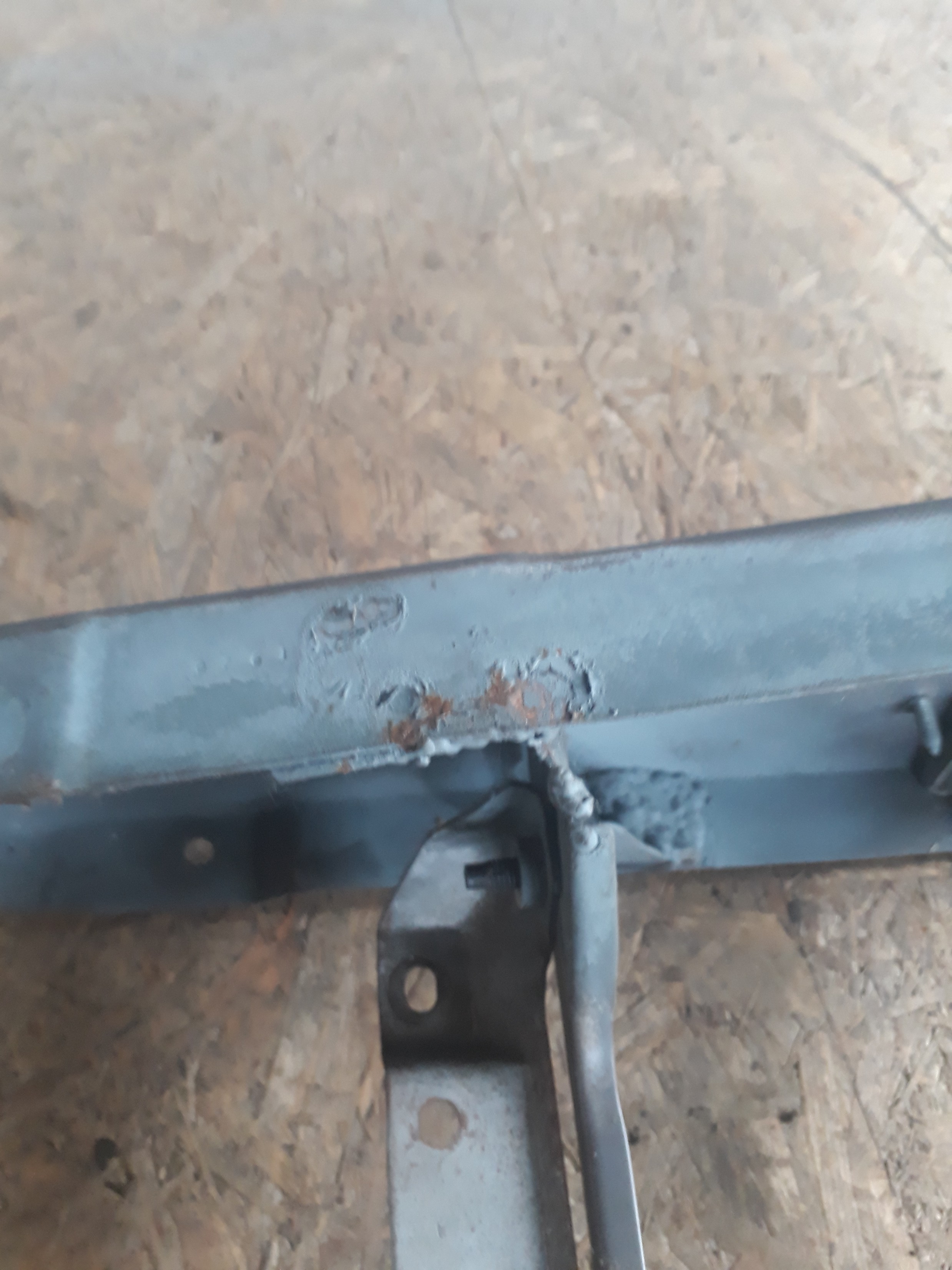

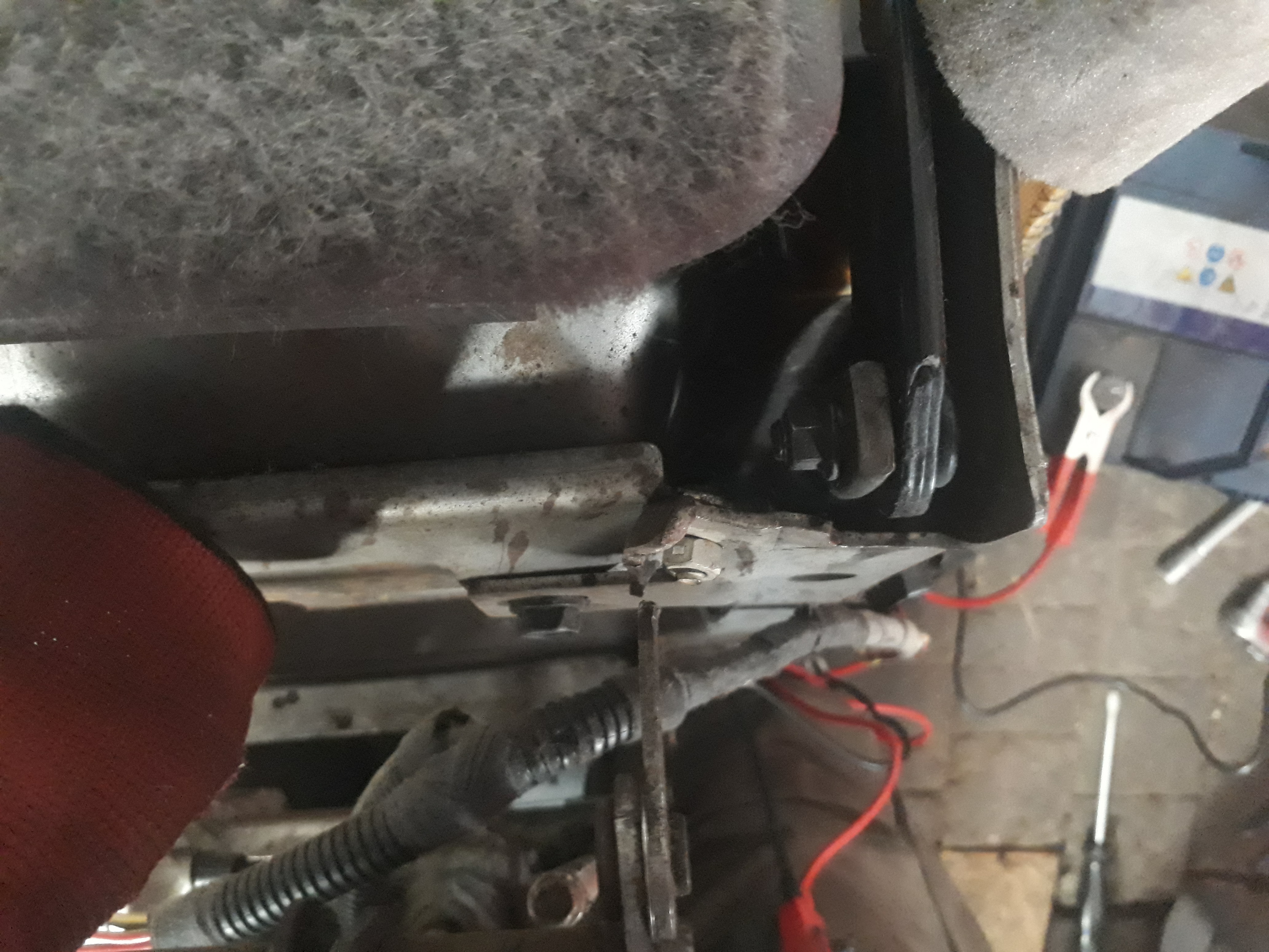

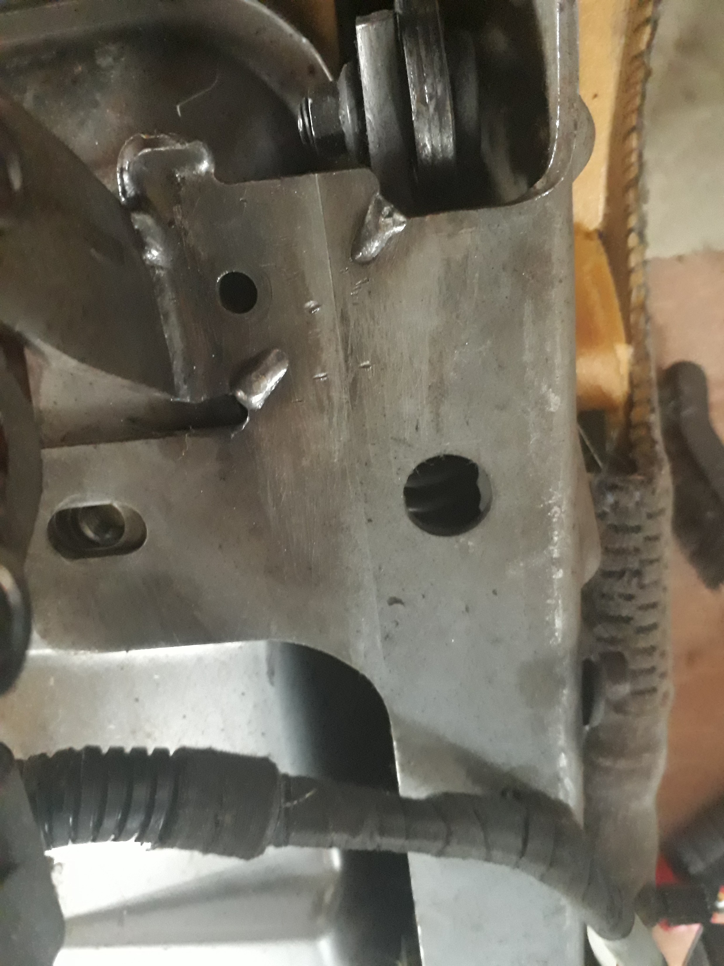

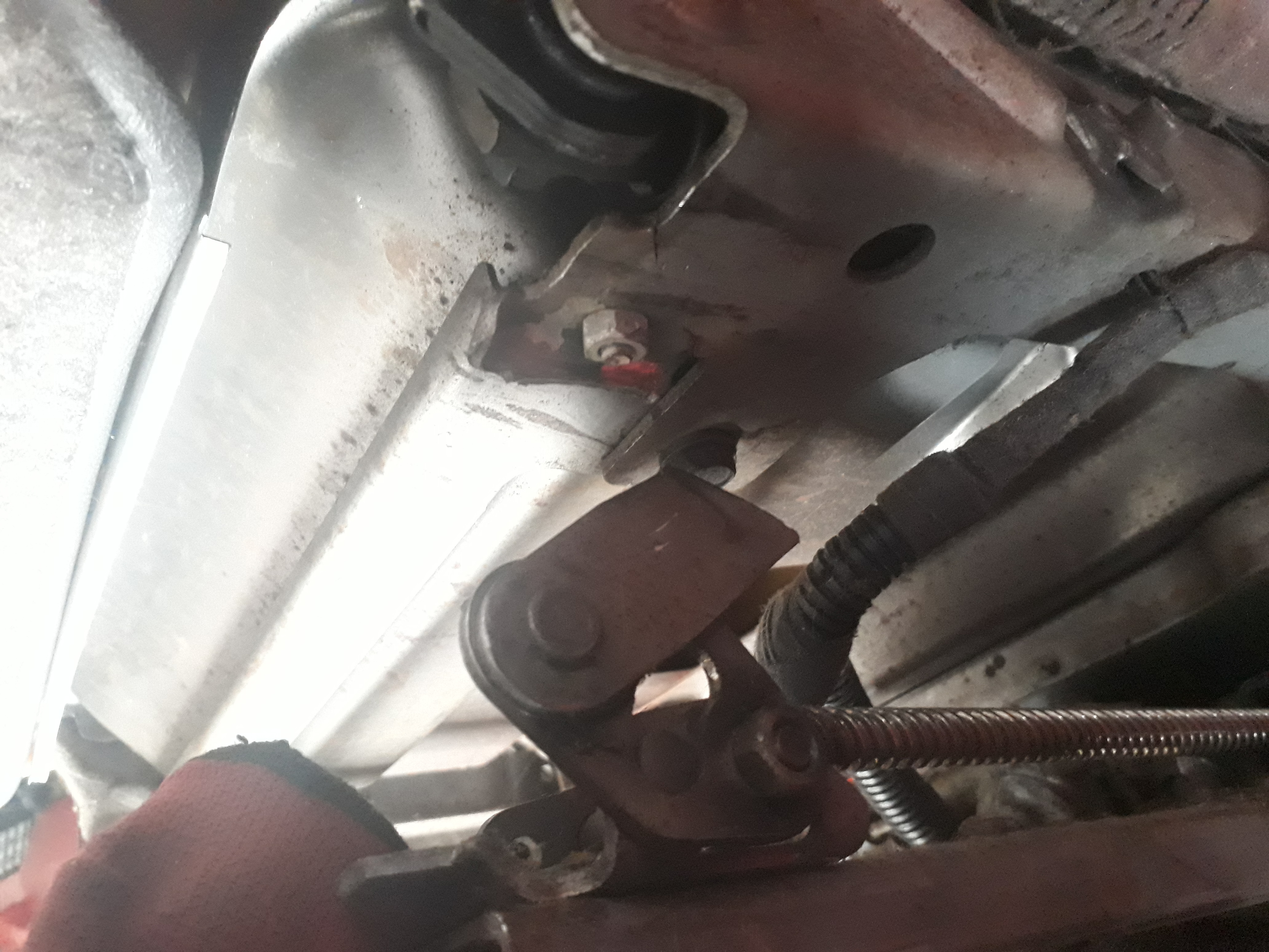

    In der Zwischenzeit habe ich mich dem Problem des Fahrersitzes angenommen.
    Keine Ahnung, was da mal passiert ist...
    Es stellte sich heraus, dass an dem Gestell schonmal kräftig herum gekleckst wurde, das werde ich bei gelegenheit mal tauschen, da kann man ja Nachts nicht ruhig schlafen, so schlimm, wie das aussieht 8o
    Außerdem war noch ein hinteres Scharnier der Verstellung weggebrochen, das konnte gerichtet und geschweißt werden.
    Bei der Gelegenheit wurden gleich alle Flusen von den Gelenken und Spindeln entfernt und mit einer Kriechschmierung neu geölt.

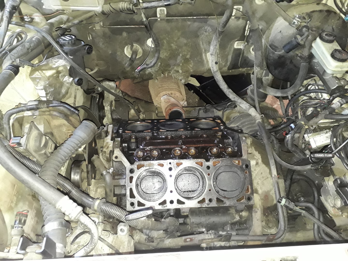

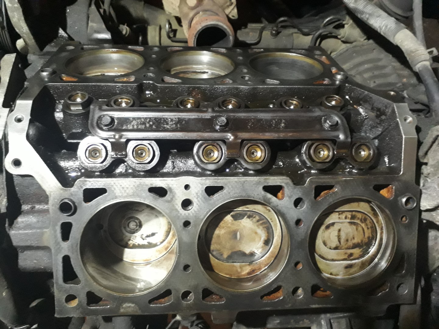

  • So hier wurde ja schon länger nix mehr geschrieben, es hat sich aber trotzdem viel getan!

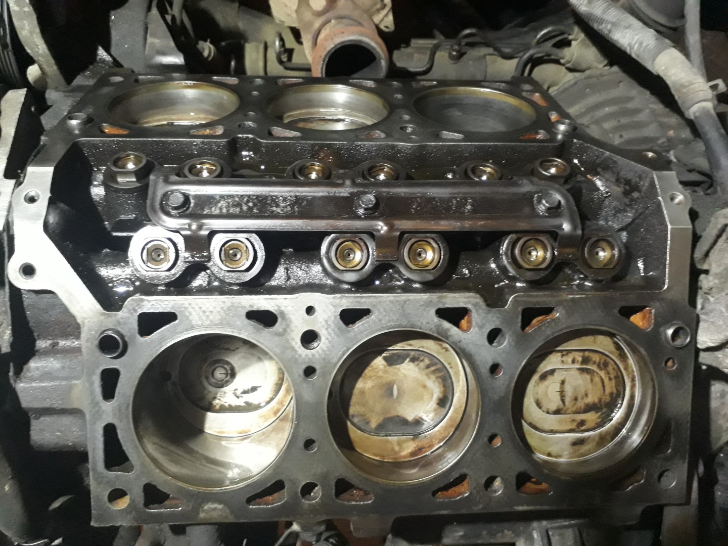

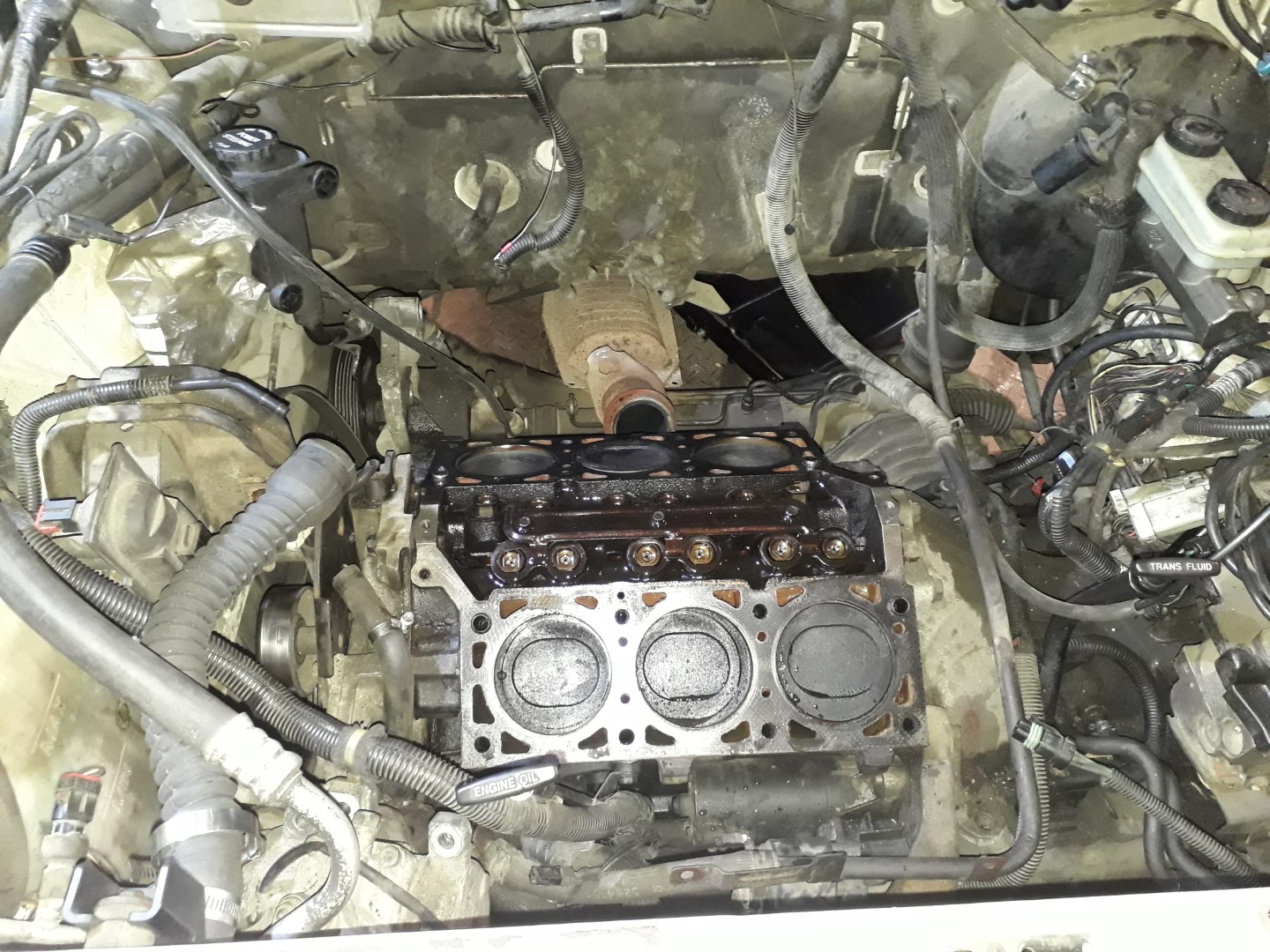

    Die Zylinderköpfe wurden demontiert und dank dem Kontakt eines freundlichen Forenmitgliedes sachkundig Instand gesetzt.
    Mittlerweile sind die Köpfe auch schon wieder bei mir angekommen.
    Ich habe in der Zwischenzeit sowohl die Dichtflächen, als auch die Kolben sauber geputzt.

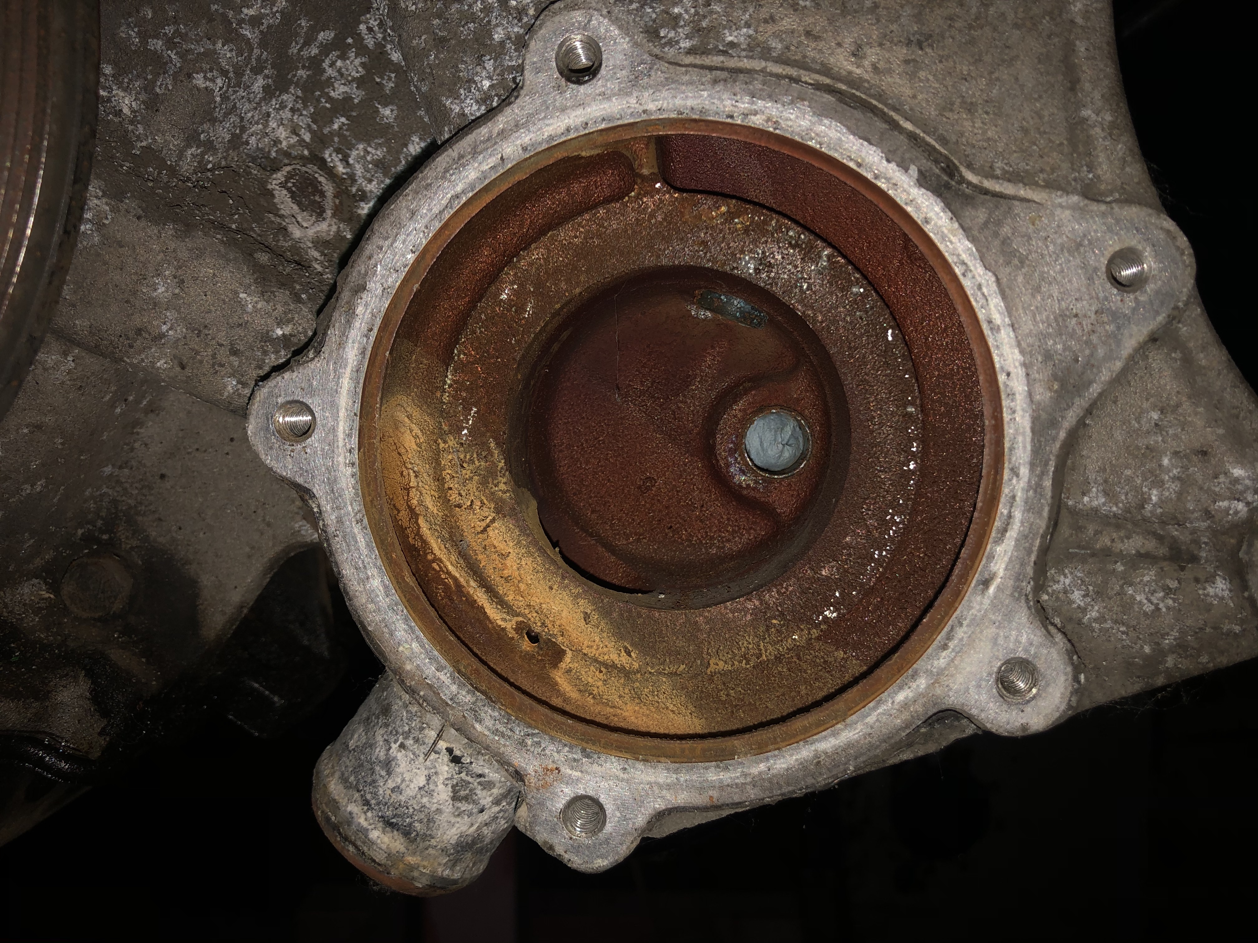

    Außerdem habe ich die Chance gleich genutzt, um noch die Wasserpumpe zu tauschen.

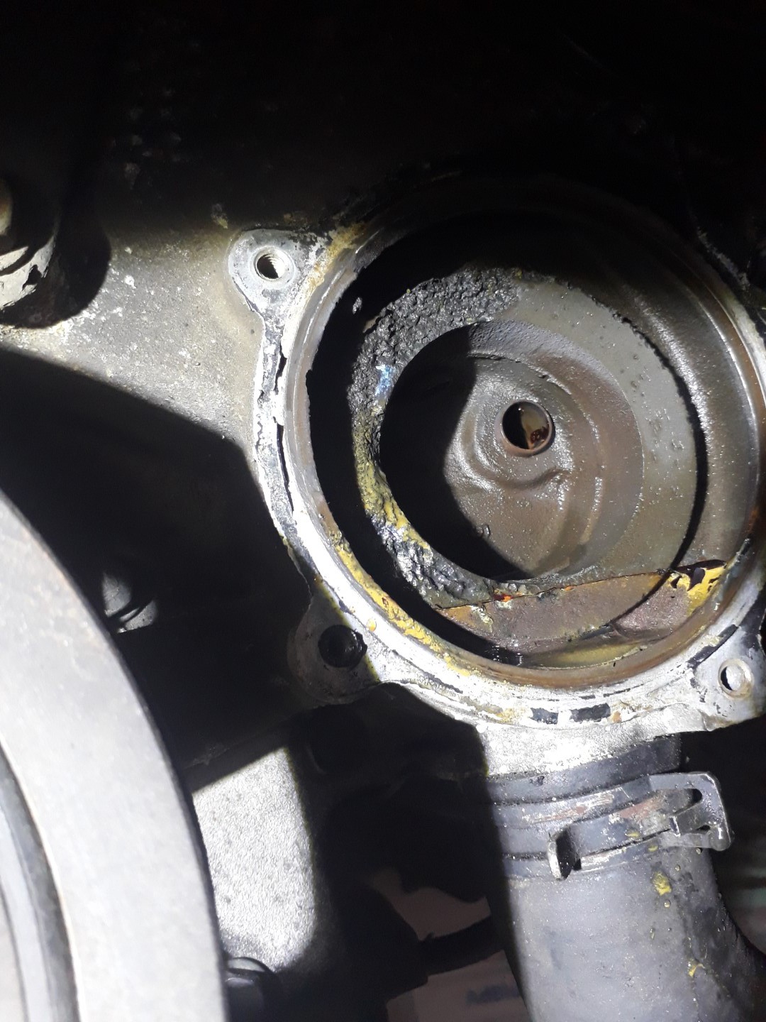

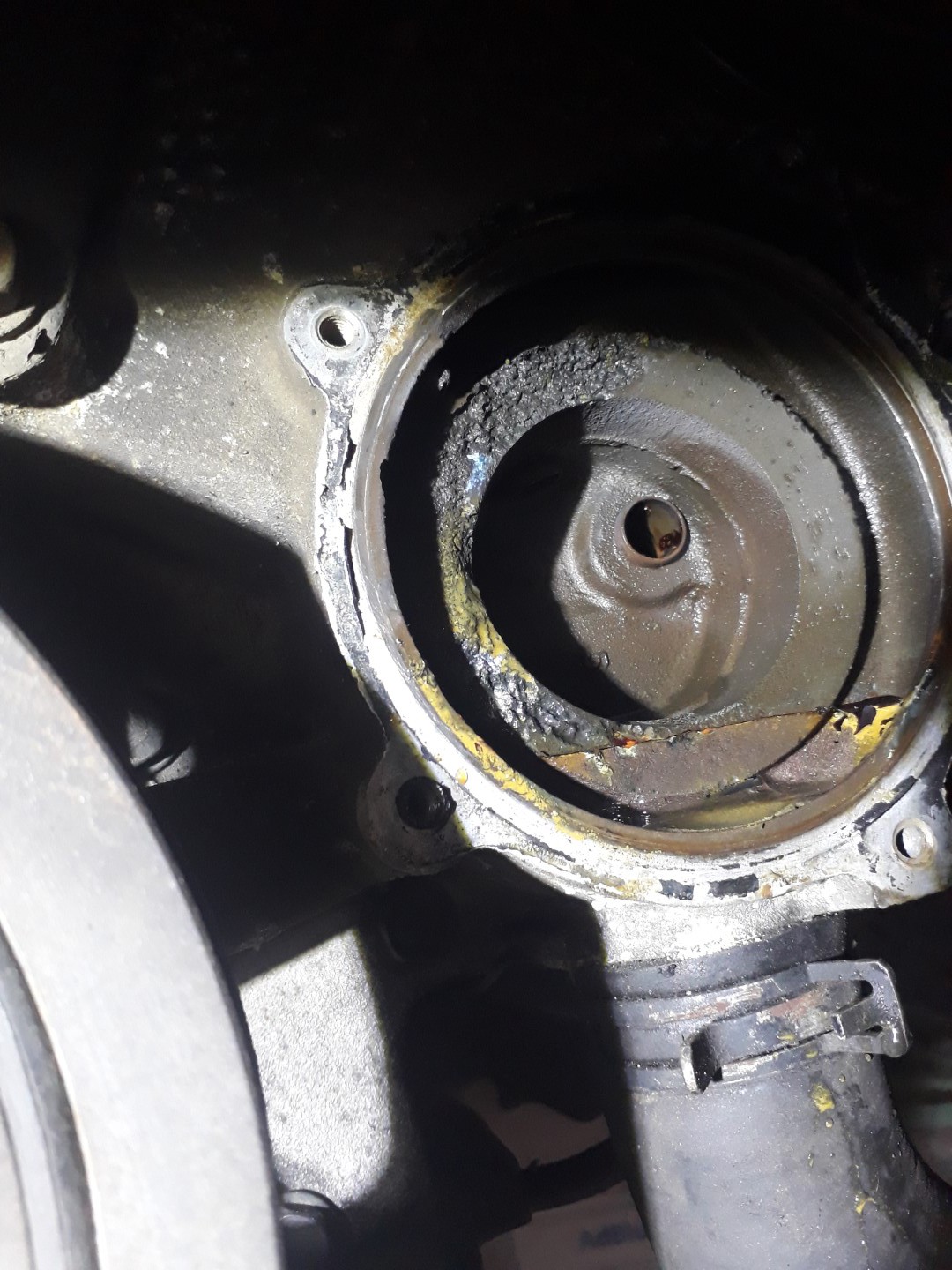

    Allerdings sieht der Gussring im inneren sehr komisch aus.. bitte sagt mir, dass das normal ist :/
  • Das sieht aus als hätte die Karre lange mit falschem/keinem Frostschutzmittel verbracht.
    Die Köpfe haben ja ähnliche Spuren gezeigt.
    Ich würde das ganze mit G48 befüllen und destilliertem Wasser, dann passiert da auch nix mehr.
    Bei der ganz groben Struktur bin ich mir aber nicht sicher, ob das nicht auch einfach schlecht produziert sein könnte, bei meinem Bild gibt es auch grobe Poren im Metall.
    So lange das ganze Dicht ist und durch gescheiten Frostschutz nicht schlimmer wird, würde ich mir da keine Gedanken machen :thumbup:
