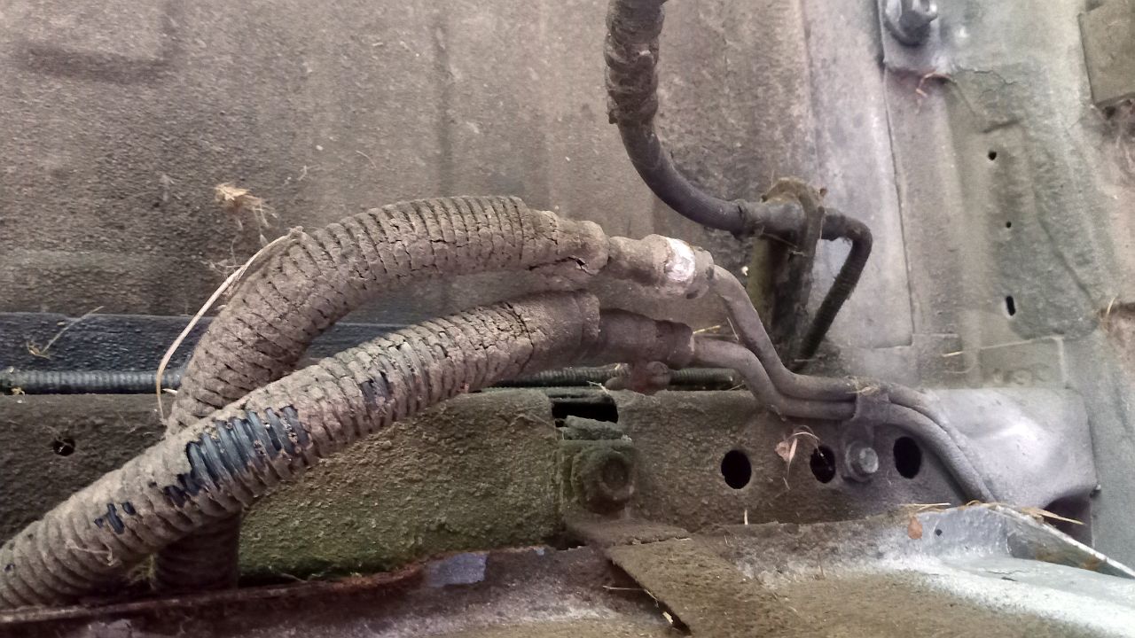

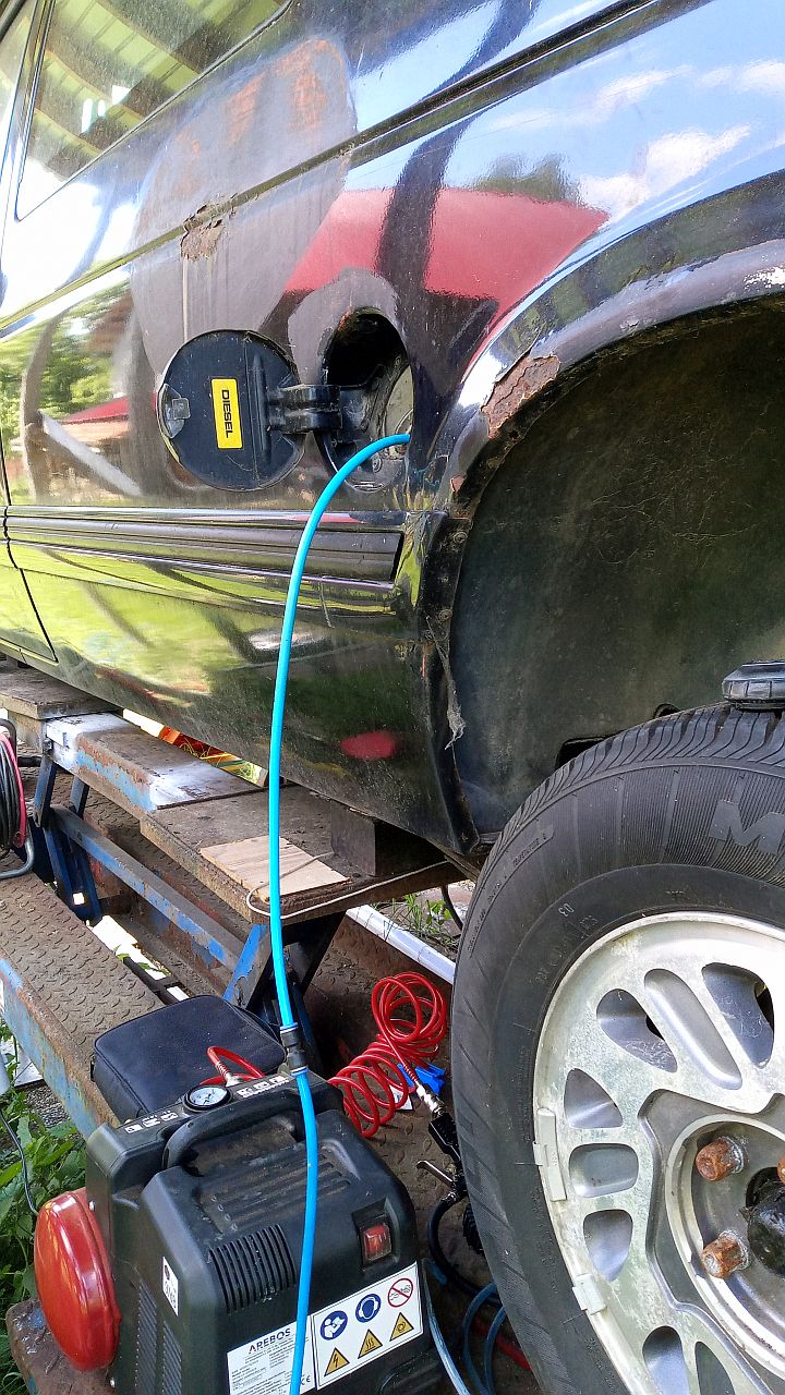

4) Öffnen der Ansaugleitung und Rücklaufleitung und des Tankdeckel zum Druckausgleich![]()

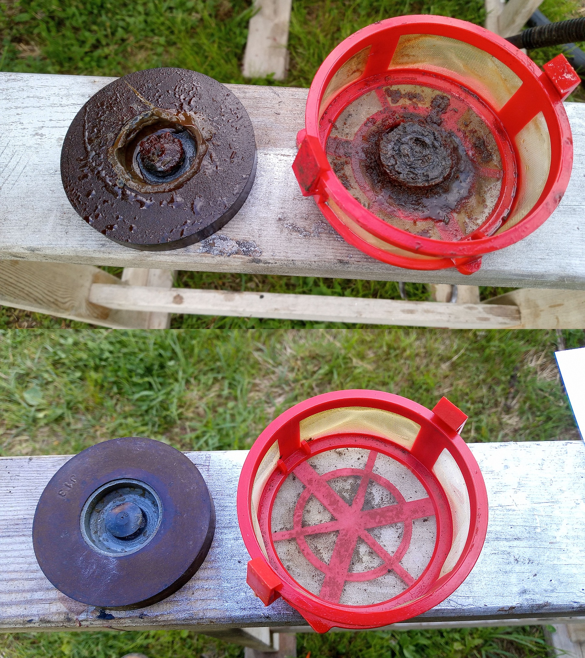

5) Tank entleeren. Wenn der Tank keine Entleer-Leitung hat (mein 1994 2,5l Turbodiesel hat die NICHT), dann ggf. über die Ansaugleitung. Wenn diese verstopft ist (so wars bei meinem und der Grund des Tankausbaus), dann über einen Schlauch und die Befüll-Öffnung. Nicht wundern, wenn noch viel drinnen bleibt (Siehe später)

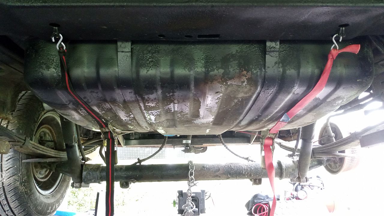

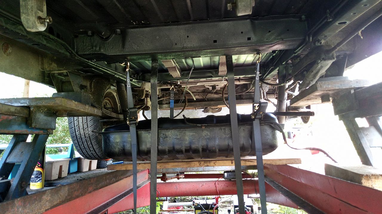

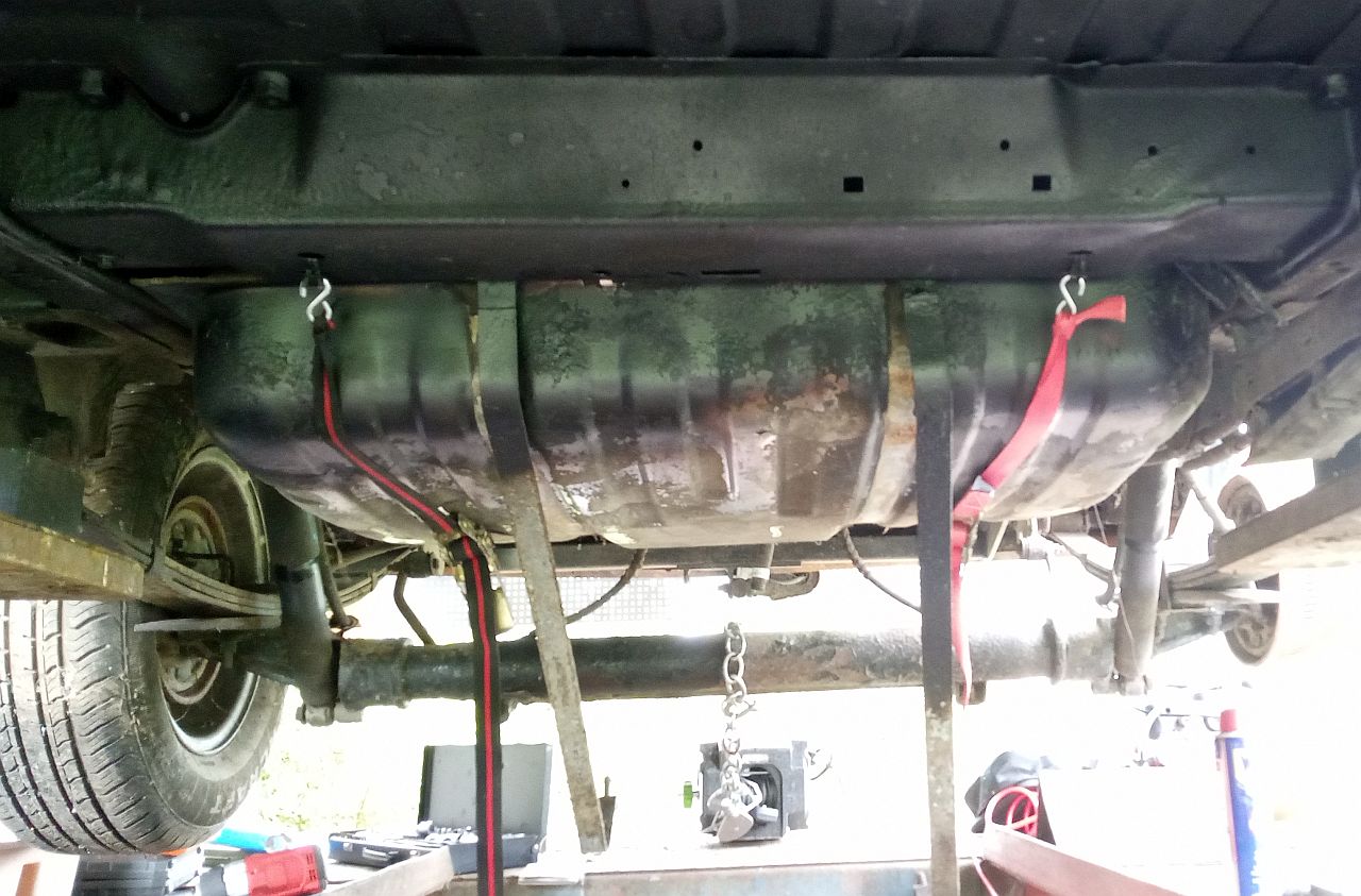

6) Tank absichern, entweder durch Unterstellen eines Hebers oder (so wie ich) durch Spanngurte. Glaub nicht, du hättest den Tank leer gemacht, bei mir waren immerhin noch 30 Liter drin, als noch 30kg schwerer als notwendig.

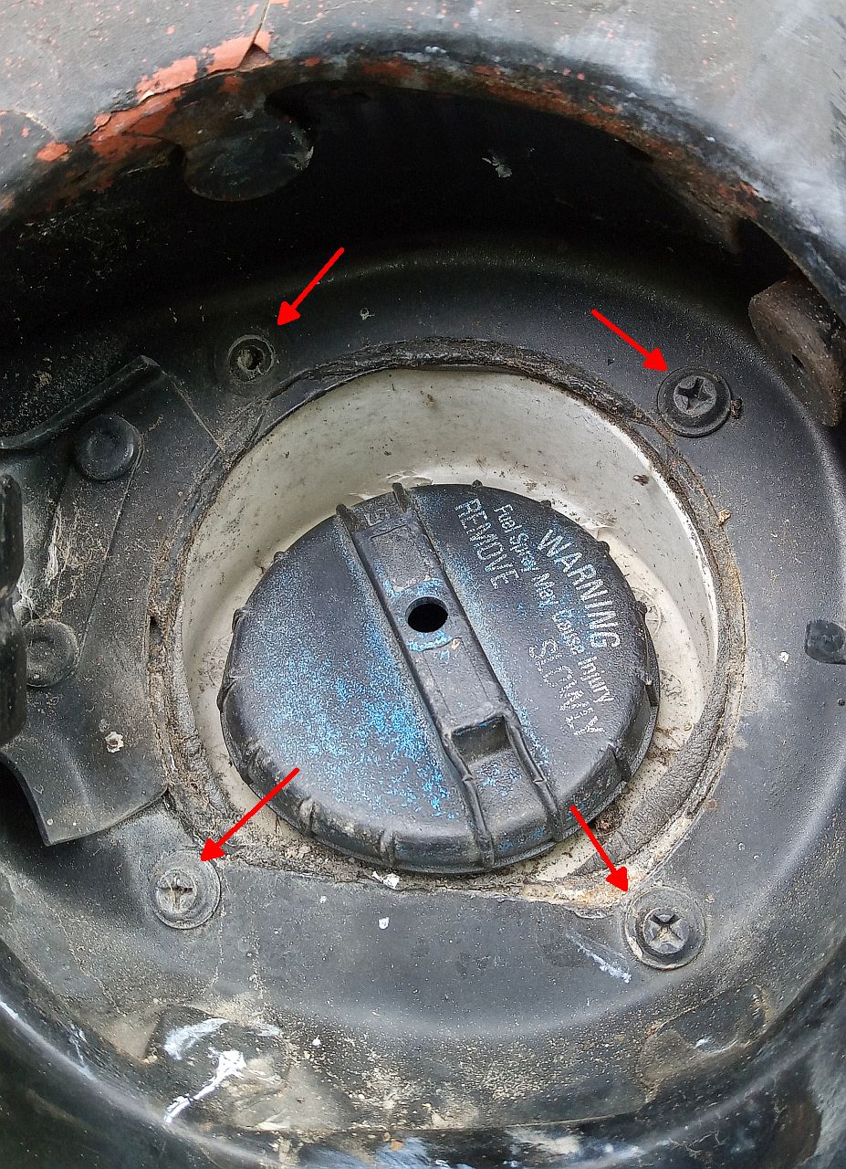

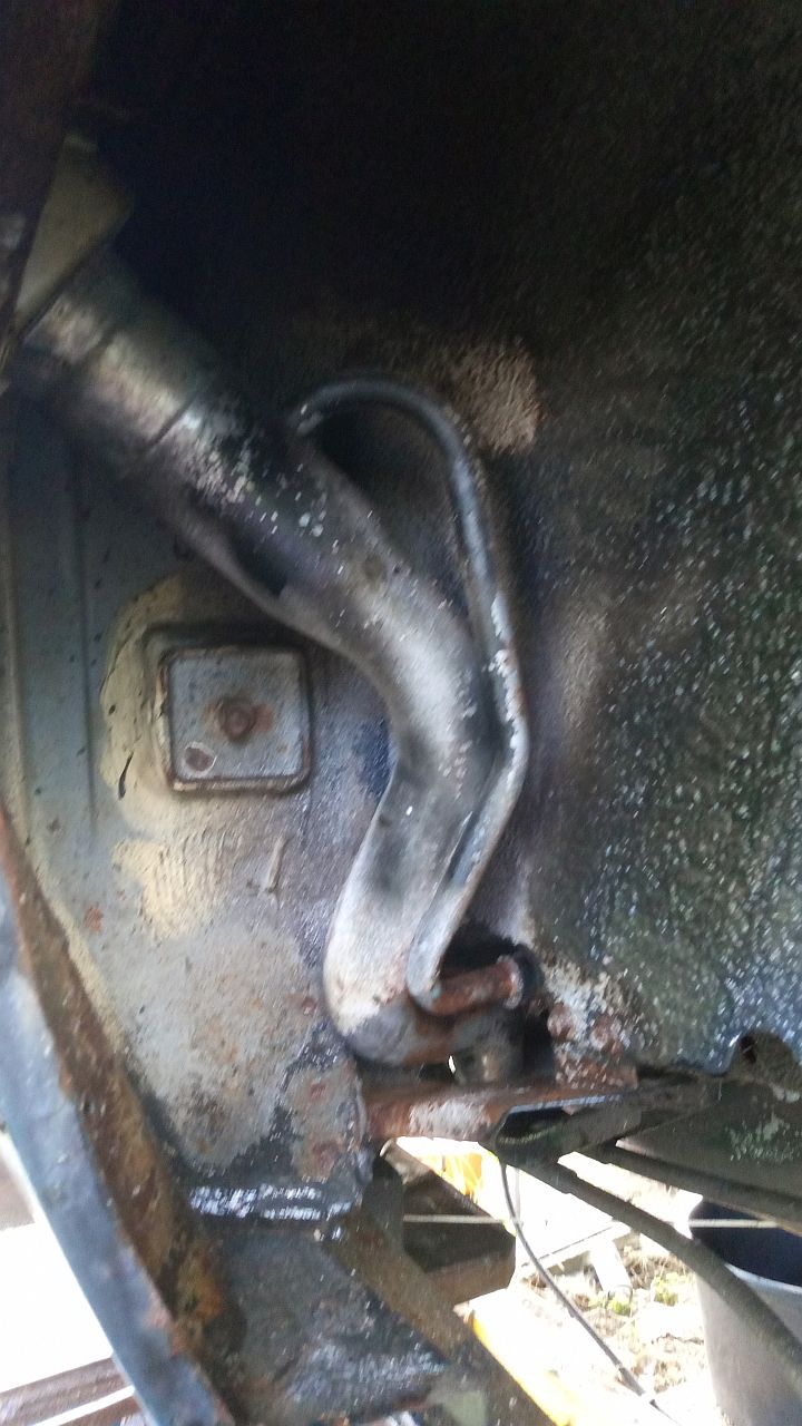

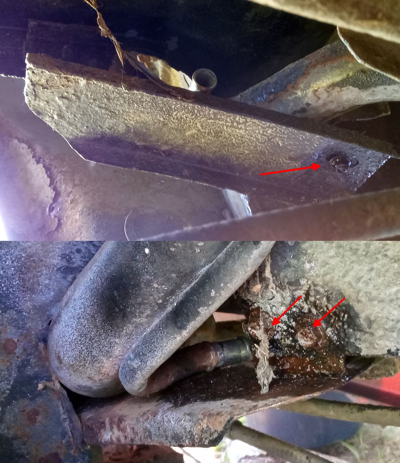

7) Einfüllstutzen losschrauben
der Einfüllstutzen geht später leichter raus, wenn man die innere Radabdeckung entfernt und die Querstrebe abschraubt.

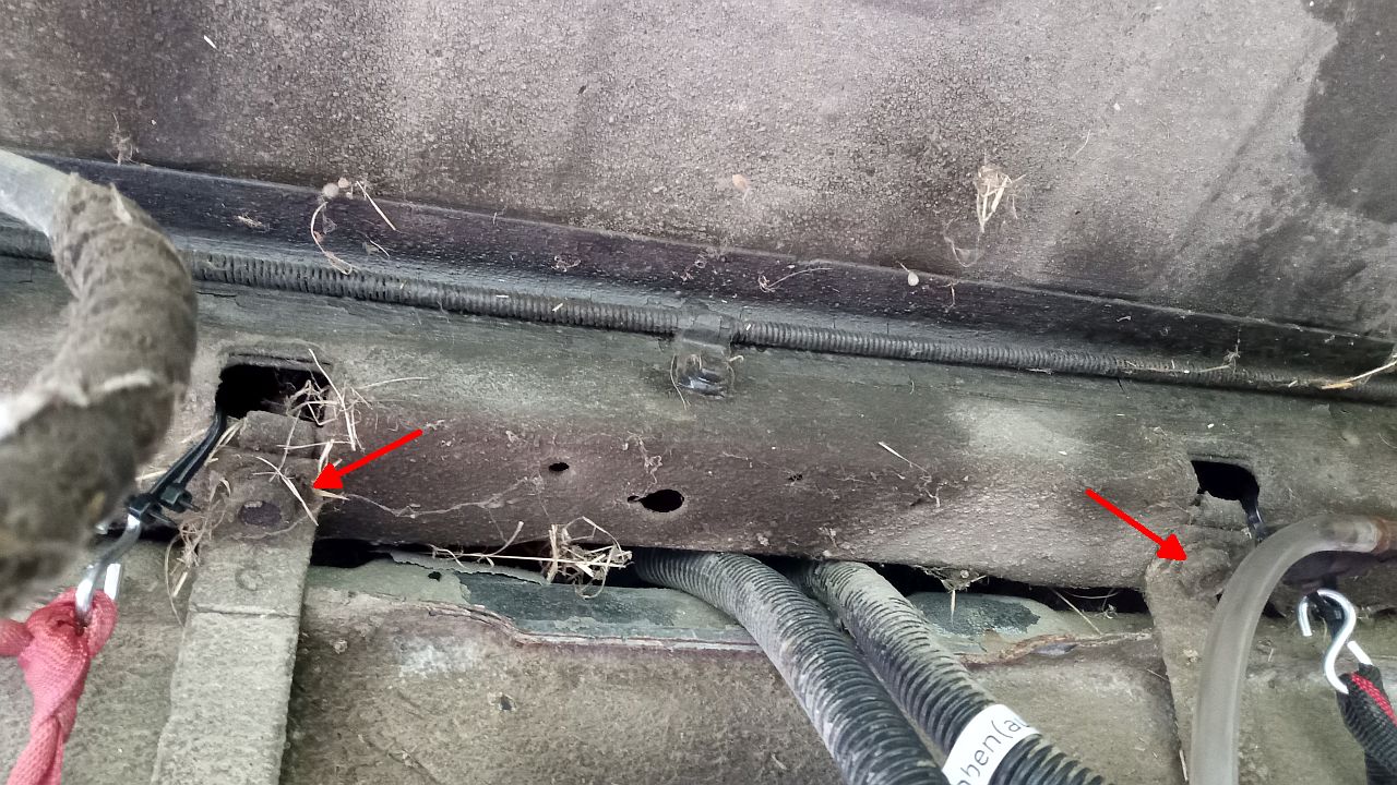

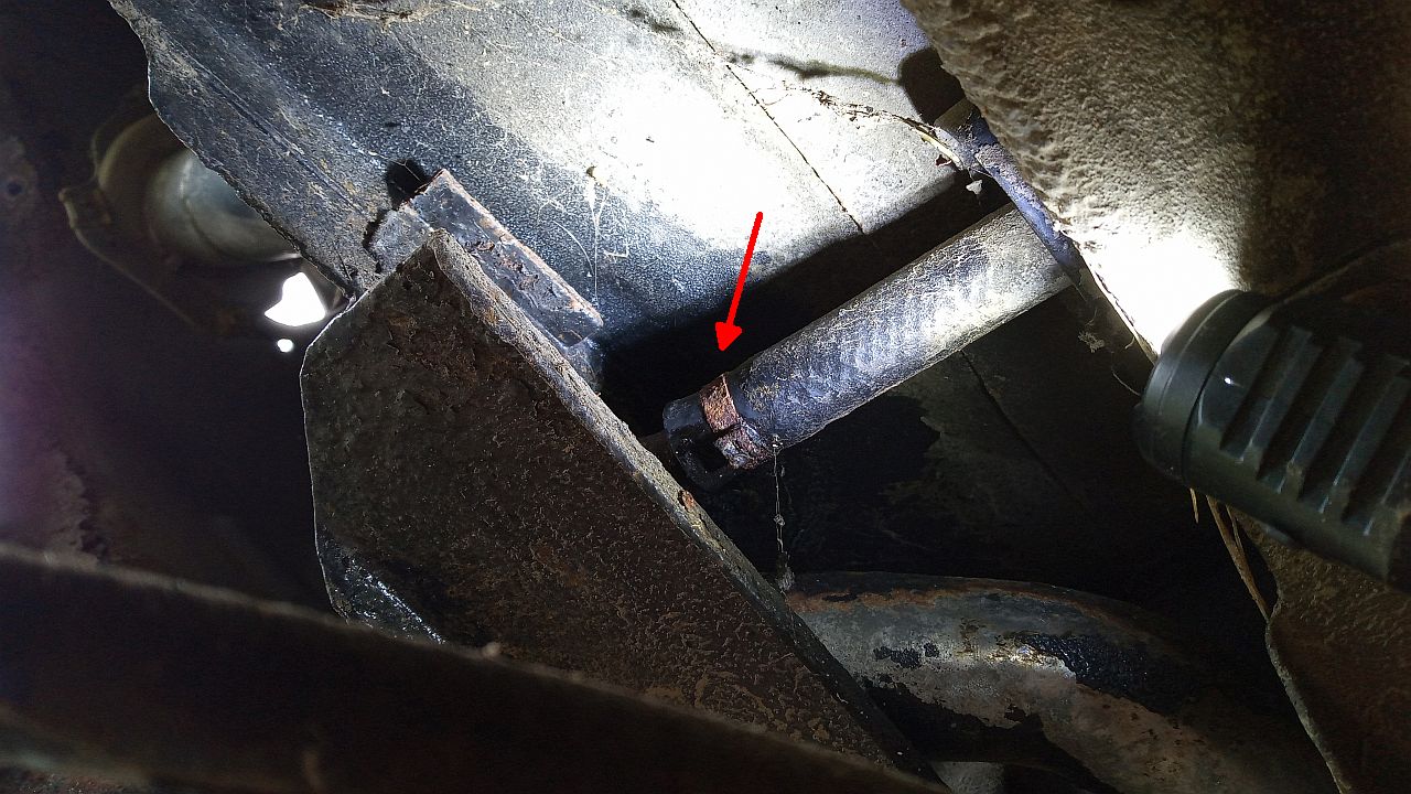

Entlüftungsschlauch lösen

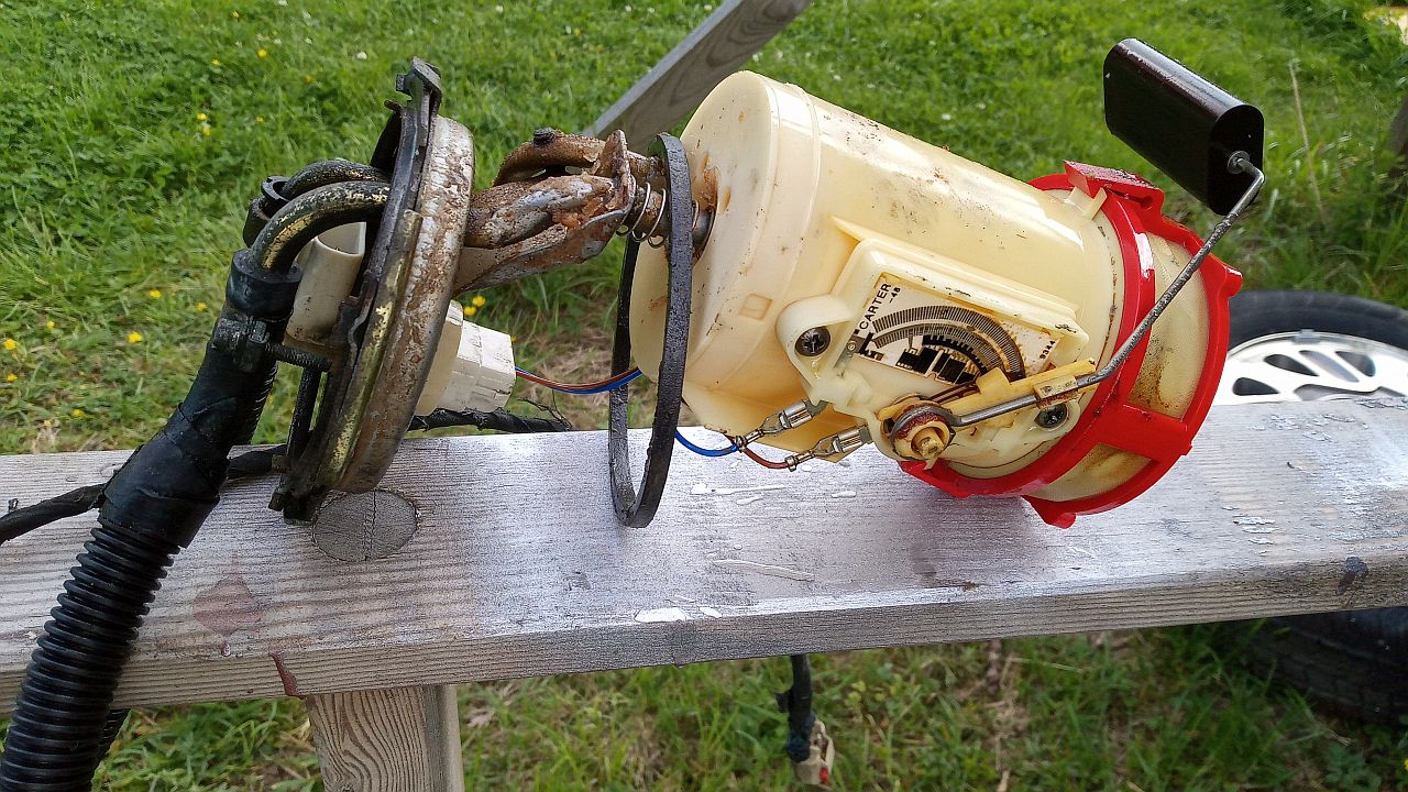

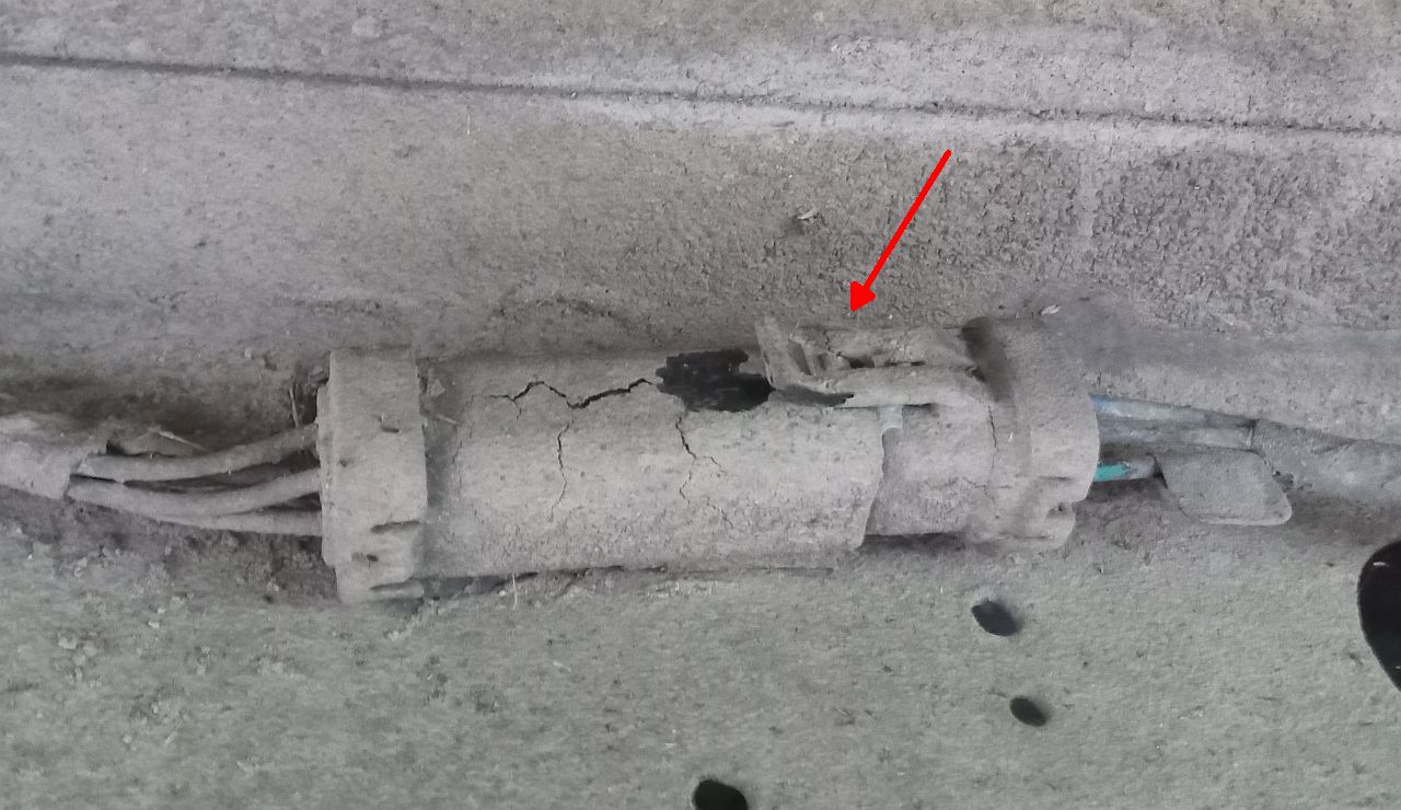

Stecker Tankgebereinheit lösen (unten gegenüber der Schiebetür)
9) Tankhaltebänder lösen

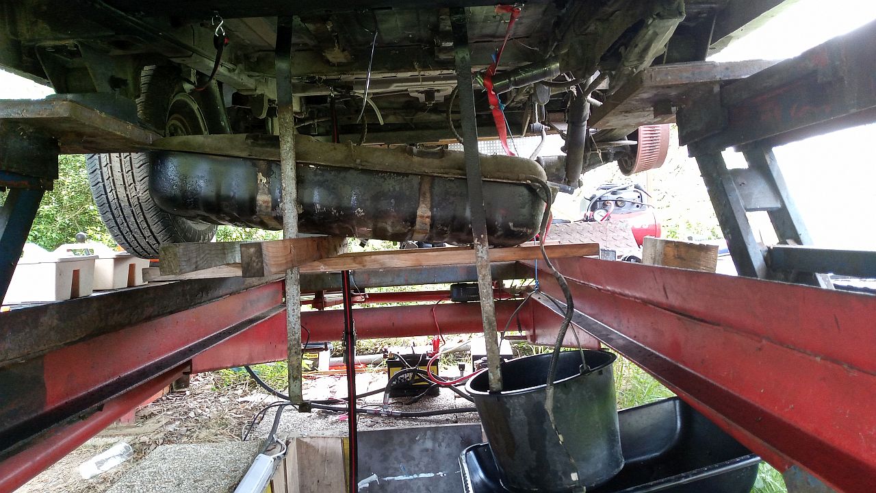

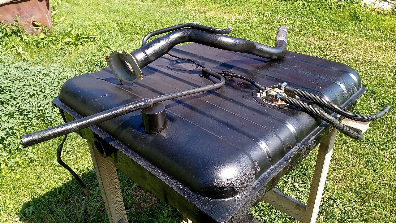

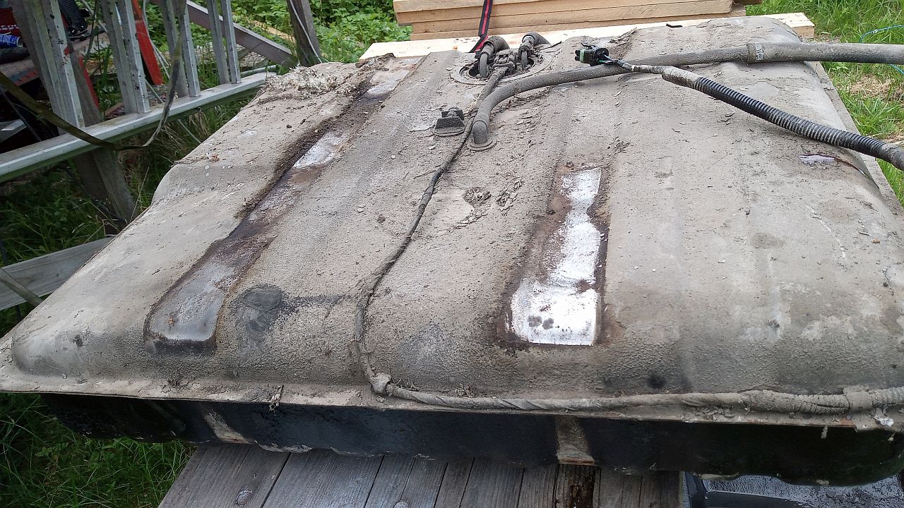

9) Tank langsam absenken, Einfüllstutzen herausziehen, Rest-entleeren

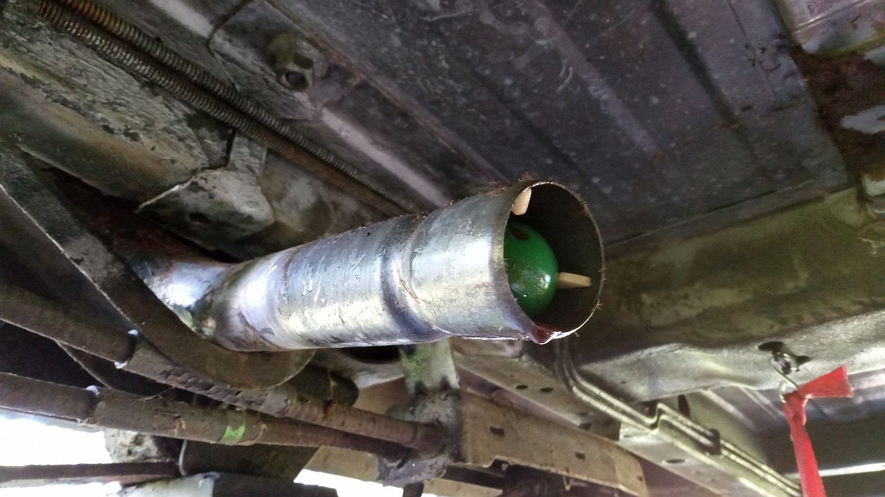

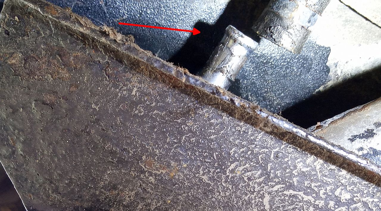

Hier wird auch klar, warum man über den Befüll-Stutzen mit einem Absaugschlauch nicht in den Tank kommt. ein Kunststoffball dient als Rückschlagventil. Da kommt kein Schlauch vorbei.

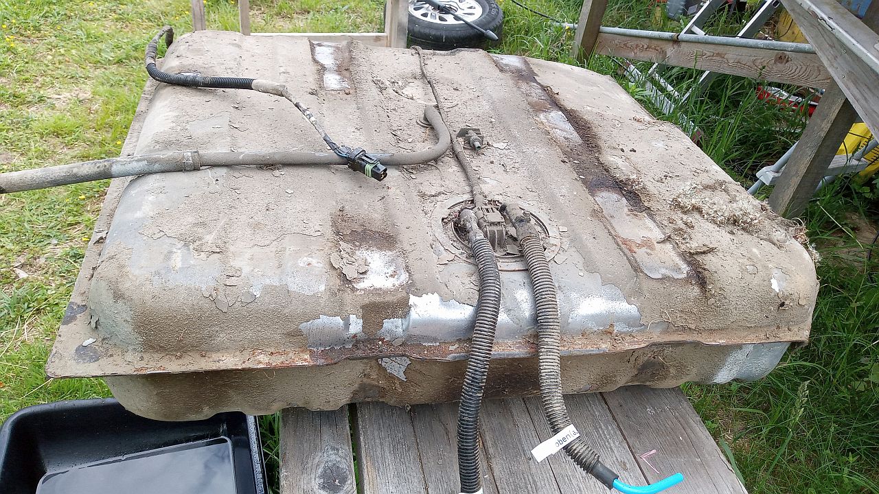

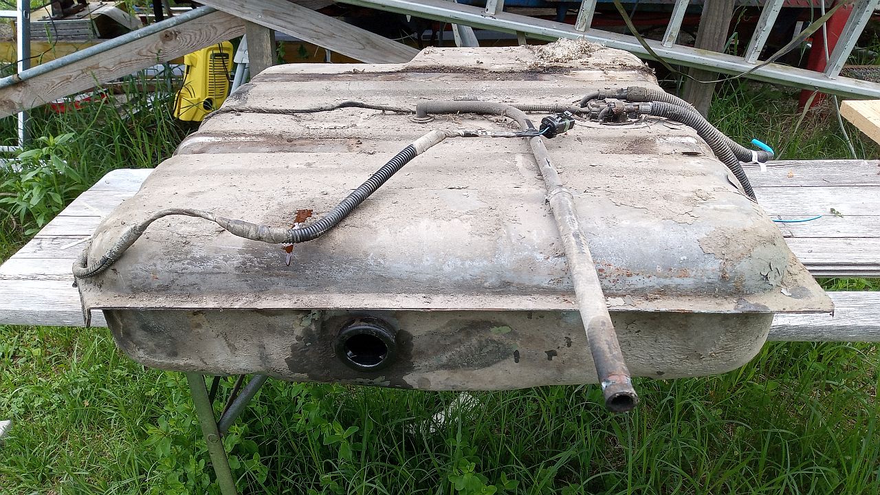

Den leeren Tank absetzen und seitlich herausziehen
