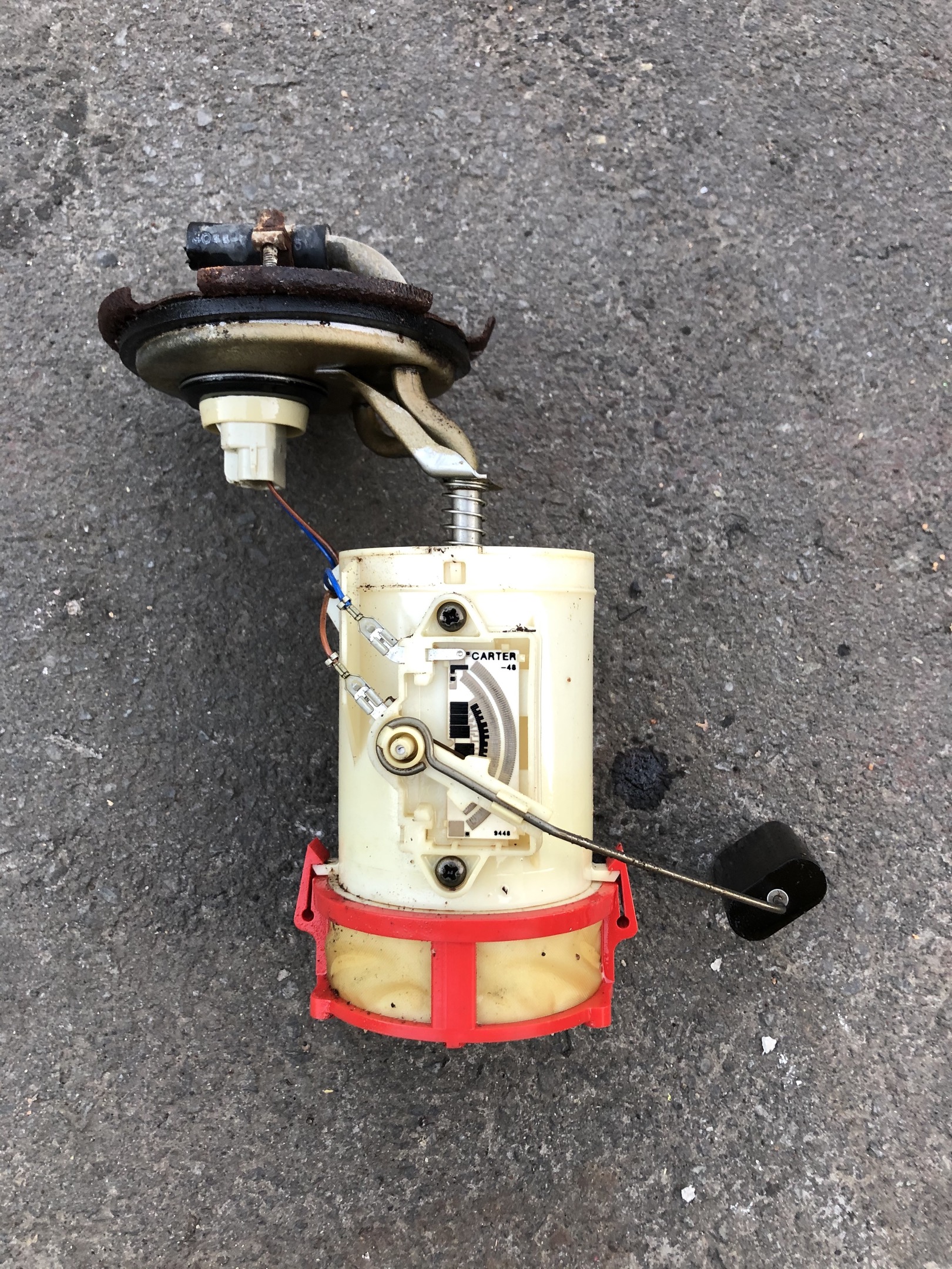

  • öh, hast du zufällig ein Foto vom Tank? Ist der Stopfen vielleicht am Tank in Fahrtrichtung?
    Ich hab mal nen Diesel geschlachtet, Ich weiß dass ich den Boden vom Auto aufgeschnitten habe um auf die Benzinpumpe zu schauen, davon gibt’s ein Foto. Dann wüsste man vielleicht mehr.
  • würde mich interessieren

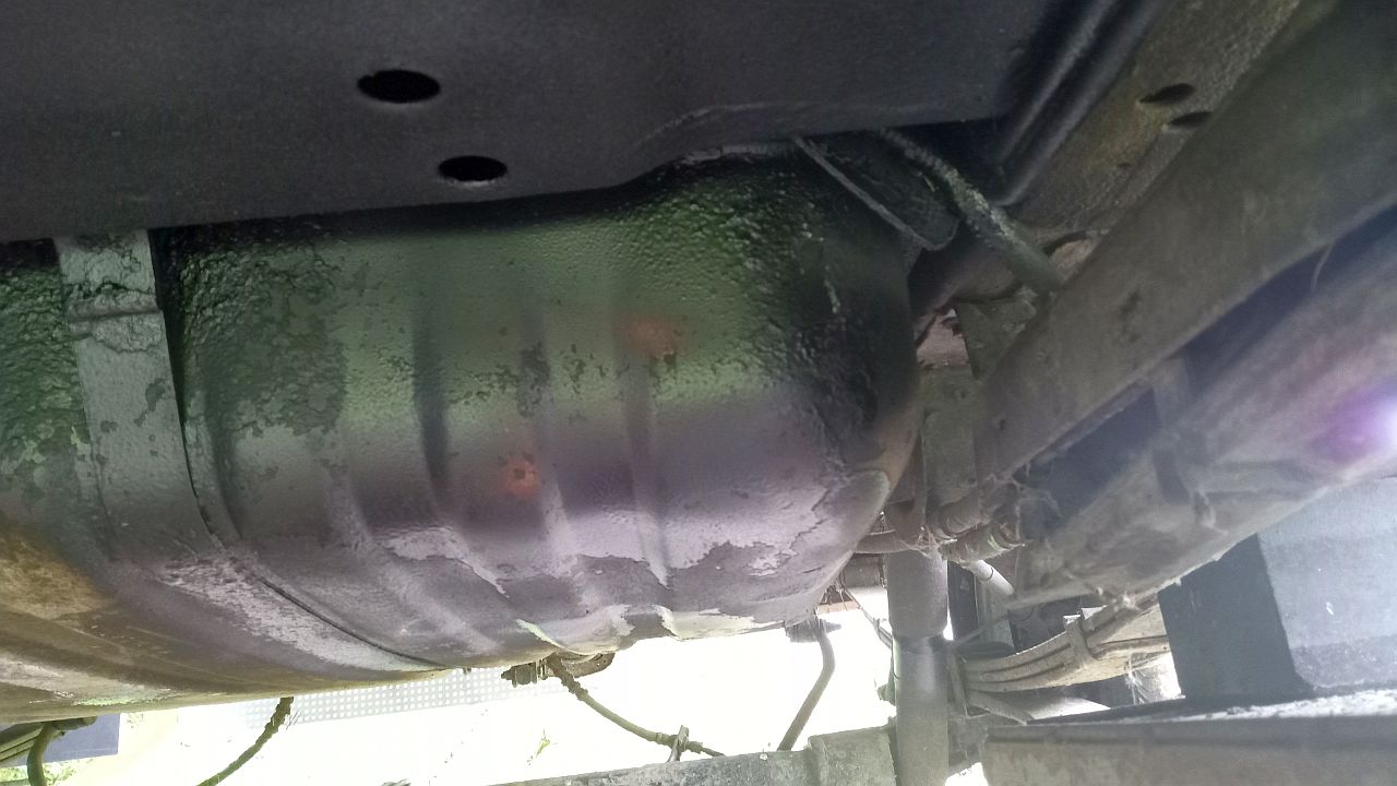

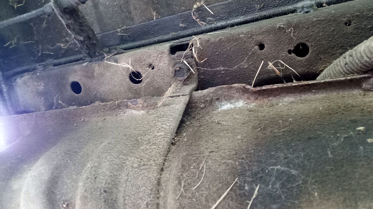

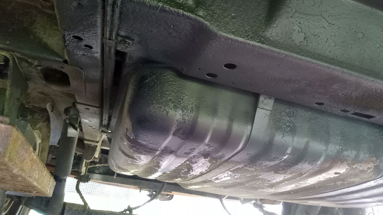

    Ich mach morgen mal fotos von meinem Tank von unten
    Nur: Krafstoffpumpe hat der angeblich nicht, da saugt die Einspritzpumpe bis zum Tank zutrück
  • Das stimmt. Der Diesel hat im tank nur den Geber drin. Ohne Pumpe. Die Armatur und der Tank An sich ist aber identisch zum Benziner
  • Tank vorne rechts (in Fahrtrichtung)
    vorne links
    hinten rechts & mitte
    hinten links

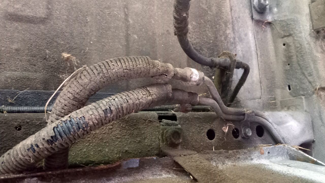

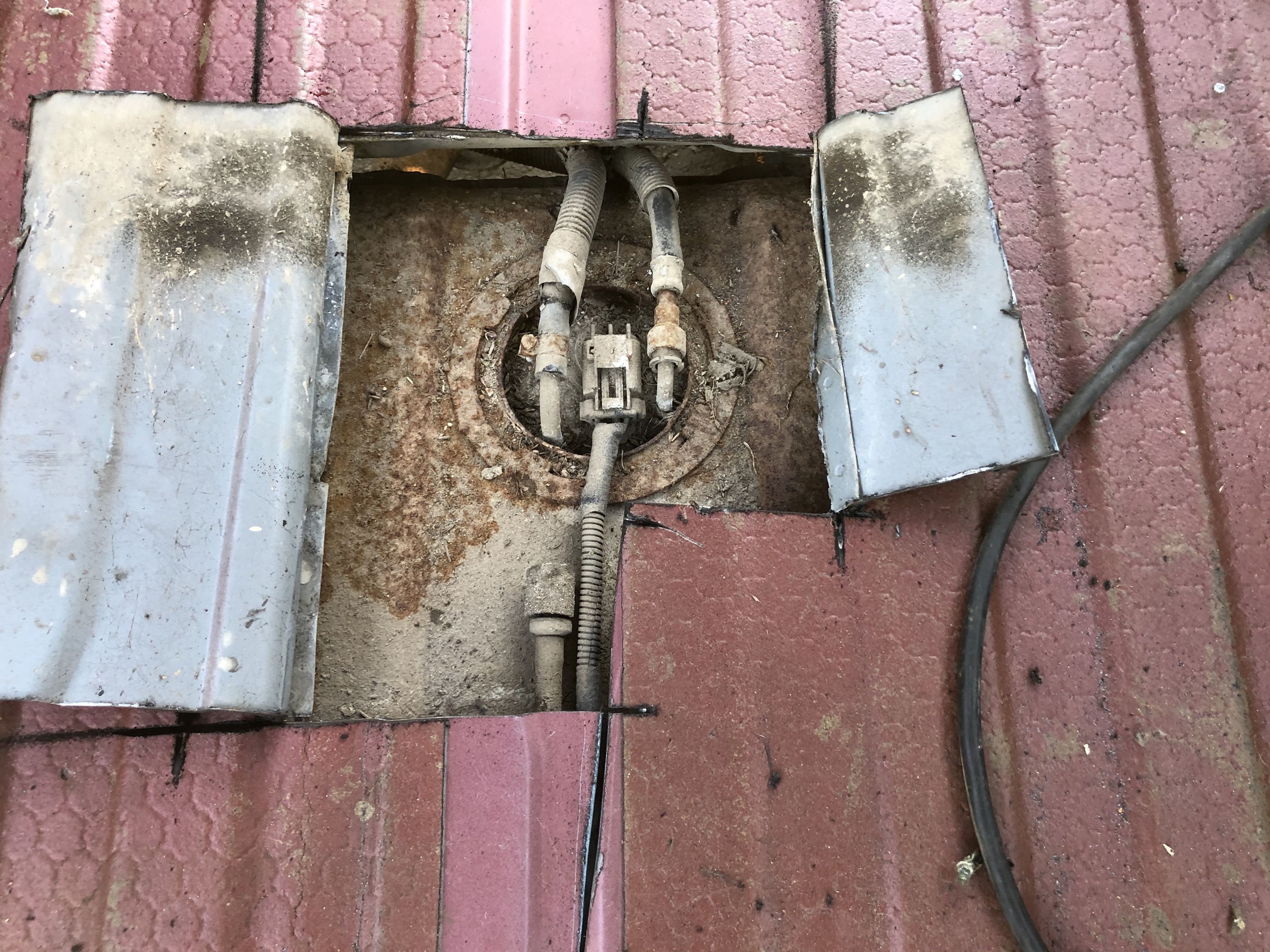

    ich seh nur die Zulauf und Rücklaufleitung, wobei noch unklar, welche was ist.
    Ich denke mal, die Verbindung zu Zulaufleitung öffnen sollte auch den Tank leeren;
    Dann den Dieselefilter abschrauben und diese Leitung vom Tank her durchblasen?

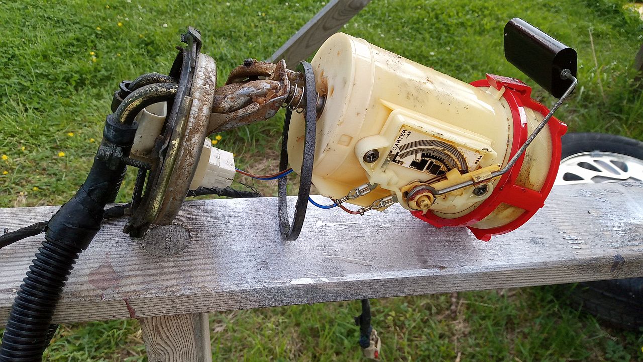

    Ich werde wohl um den Abbau des Tanks nicht umhin kommen, um nachzusehen. Hab den Diesel so recht und schlecht mittels eines Schlauch über den Einfüllstutzen abgelassen (eine Restmenge Diesel wird wohl noch drin sein). Dann alles rundum Kaltreiniger gereinigt, morgen probier ich dann mal den Tank runterzunehmen.

  • Ok was ich gesagt habe stimmt nicht ganz.
    Es ist zwar ohne eine Pumpe aber eine komplett eigene Konstruktion. Ich dachte es ist die Benziner-Einheit minus Pumpe.
  • Ja das denke ich auch, ich glaube du kommst nicht drumrum den Tank auszubauen.
    Mit den Bildern ist auch die Frage erledigt ob der so nen Absaugdingen hat, hat er nicht.
    Vielleicht ist das in Amerika Pflicht aber nicht Europa und dann hat man das am rein europäischen Diesel einfach weggelassen. Wer weiß.
  • komisch, dass der bei den Versorgungsleitungen einen Schnellverschluss hat und beim Rücklauf nicht ... auch draussen der Anschluss an die festen Leitungen und auch im Motorraum
  • Vielleicht sind die schnellverschlüsse nicht Unterdruck geeignet und könnte Luft ziehen. Bei den Benzinern ist ja überdruck im system, kein Unterdruck.

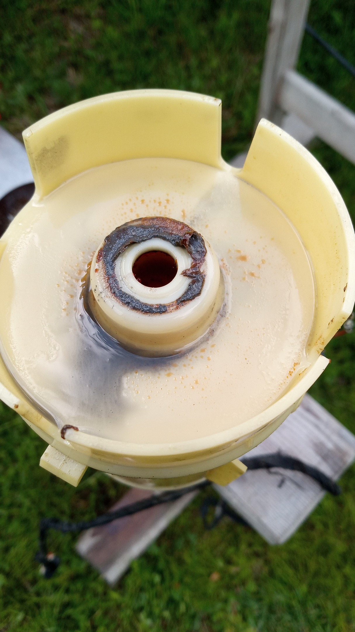

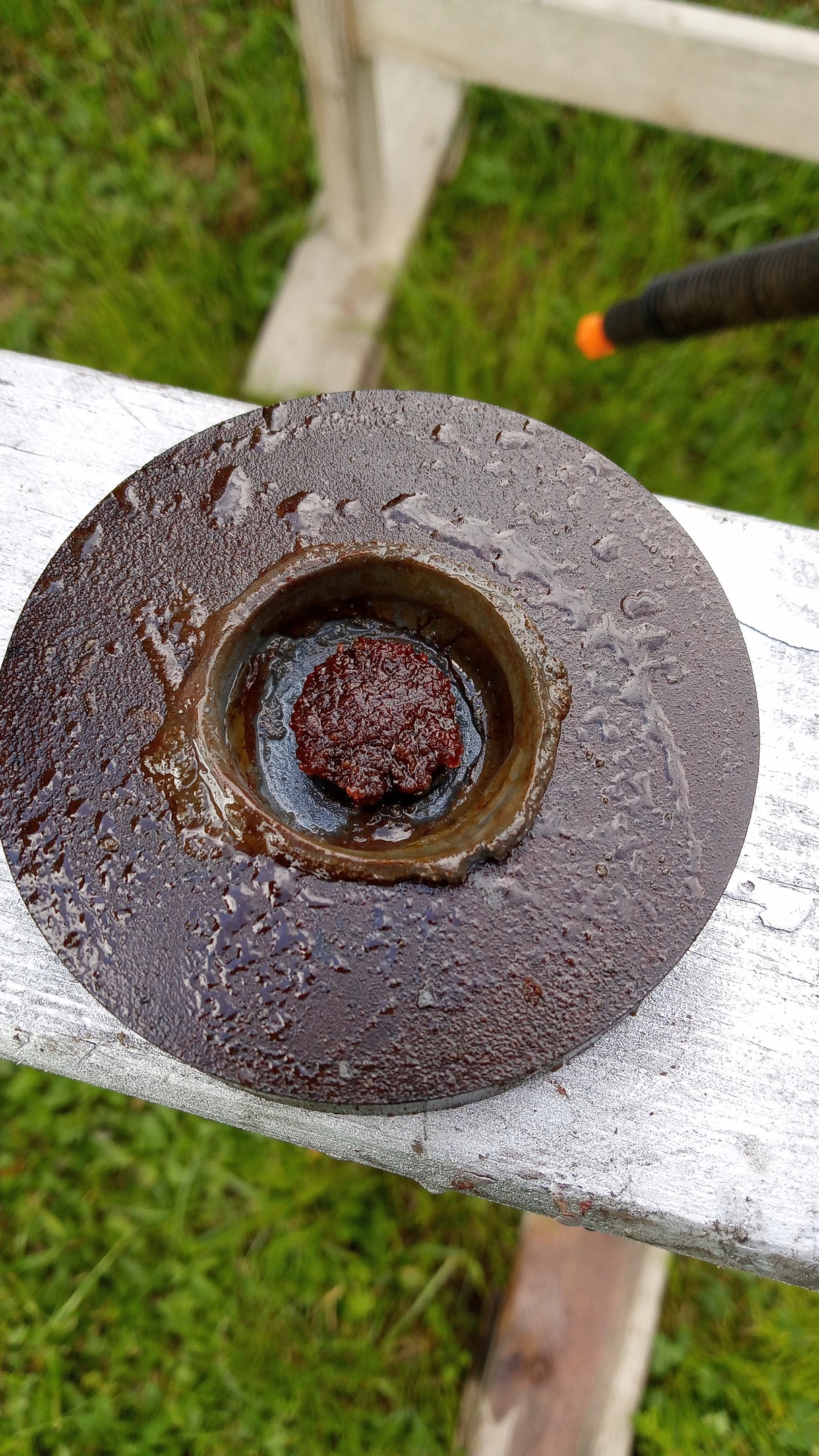

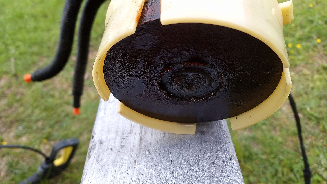

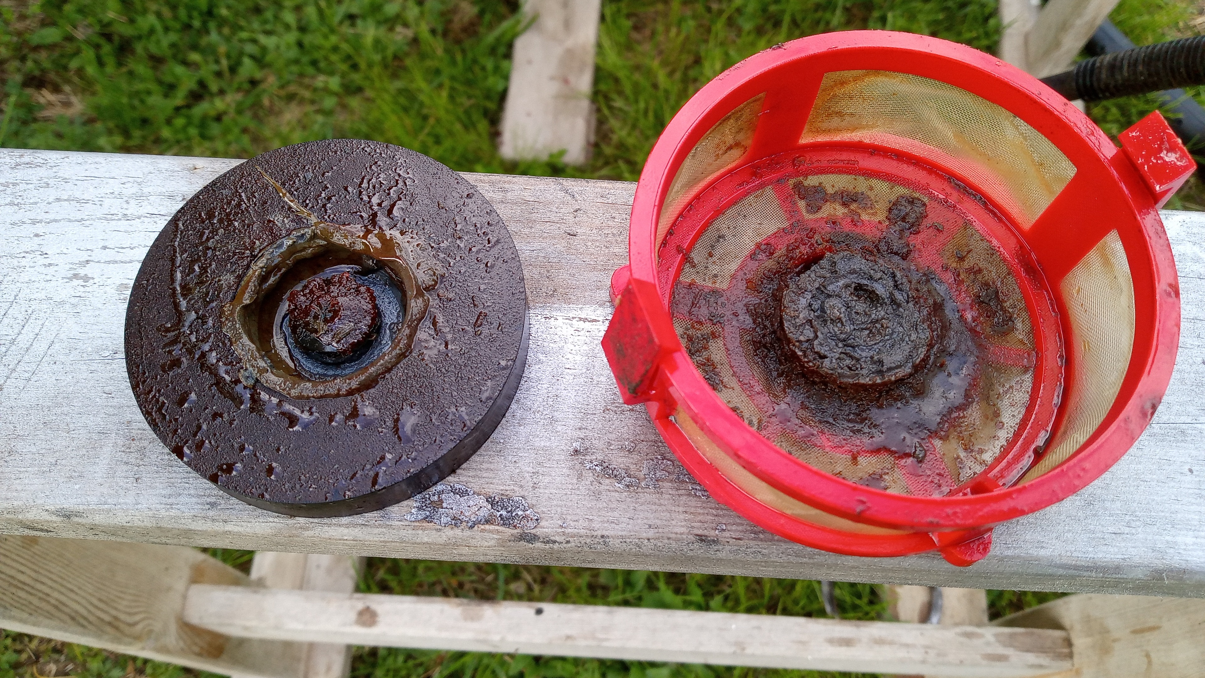

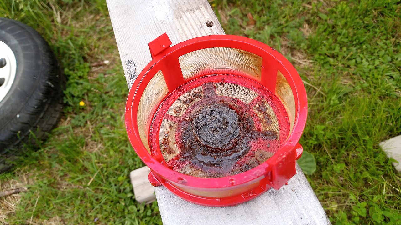

  • womit auch DIESE Frage eindeutig geklärt ist. Selten so ein verklebtes Rückschlagventil gesehen (liegt unter dem Sieb).
    Mich würde interessieren, was das für eine Substanz ist; zäh wie Wagenschmiere und klebt wie Plastikkleber. Jedenfalls kam da kein Tropfen Diesel mehr durch. hat auch das Sieb teilweise verklebt.
    (ich hab den Tankabbau fototechnisch mit dokumentiert und werde, wenn alles wieder eingebaut ist, eine "Anleitung draus machen")
