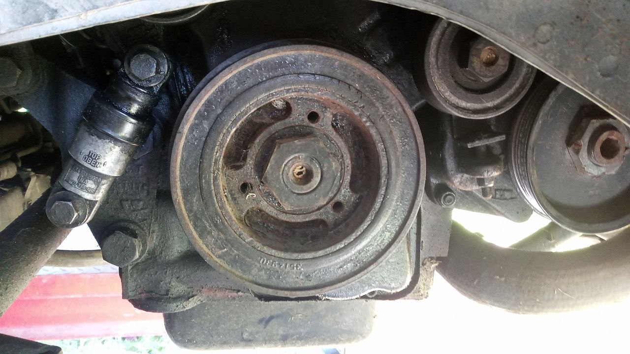

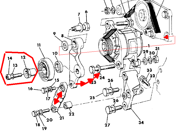

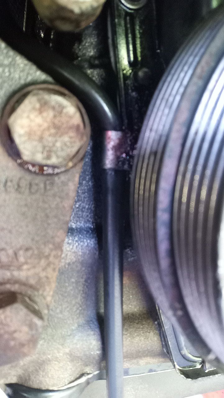

Ich hab gesehen, dass da, wo der Rippenriemen gerissen ist, das Ende eines kleinen (ca. 6mm Durchmesser, beschädigt) Gummischlauches herausragt. Sieht so aus, als verschwände er hinter der Halterung der Lichtmaschine. Ich wollte das nachverfolgen, kann mich aber gar nicht soviel verrenken, um die Herkunft zu erkennen. Aus den diversen Handbüchern oder Zeichnungen kann ich auch nichts erkennen.
Hat wer eine Idee?
zum Thema Keilrippenriemen siehe eigenen Thread
