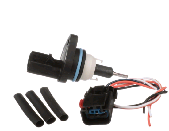

  • moin,
    das klingt sehr nach dem Geber der beim ES (Ich weiss du fährst einen AS) vor dem Facelift mit am Verteilergetriebe sass. Der überträgt die Drehbewegung der Antriebswelle auf die Tachonanzeige und gefahrene km. Warum er keine Drehzahl zeigt hab ich im Moment keine Idee, aber vllt hängt das zusammen .

    Um das Thema noch abzurunden: den geschwindigkeitssensor gab es bei ES/AS nur in den Modeljahren 1991 und 1992. Der sitzt beim Allrad im Verteilergetriebe, beim Frontantrieb an der „Getriebeverlängerung“ für die vordere rechte Antriebswelle.
    Soweit ich grade weiß geht das Signal ins Motorsteuergerät, wird da verarbeitet und landet dann via CCD Datenbus beim Tacho. Es geht nicht direkt in den Tacho. Um es genau zu wissen reicht aber ein Blick in den entsprechenden Schaltplan.
    Ab incl. 1993 wird die Geschwindigkeit mithilfe des Pinion Factors vom Getriebesteuergerät errechnet und geht dann von da in den Datenbus.

  • Also 94 ist elektronisch ohne Welle ...Tacho Geber mal getauscht ? Da brechen gern die Plastik Ritzel weg wenn dies der Fall ist kannst den Antriebsstrang rechts entfernen und das aufgeschraubte Gehäuse reinigen ( vier Schrauben und bissel derbe zu fassen dann löst sich das .
    Den separaten Geschwindigkeitsabnehmer gab es nur 1991 und 1992. Mit dem 1993er Modelljahr ist dieser (zumindest bei 3.3L / 41TE) vollständig entfallen.
