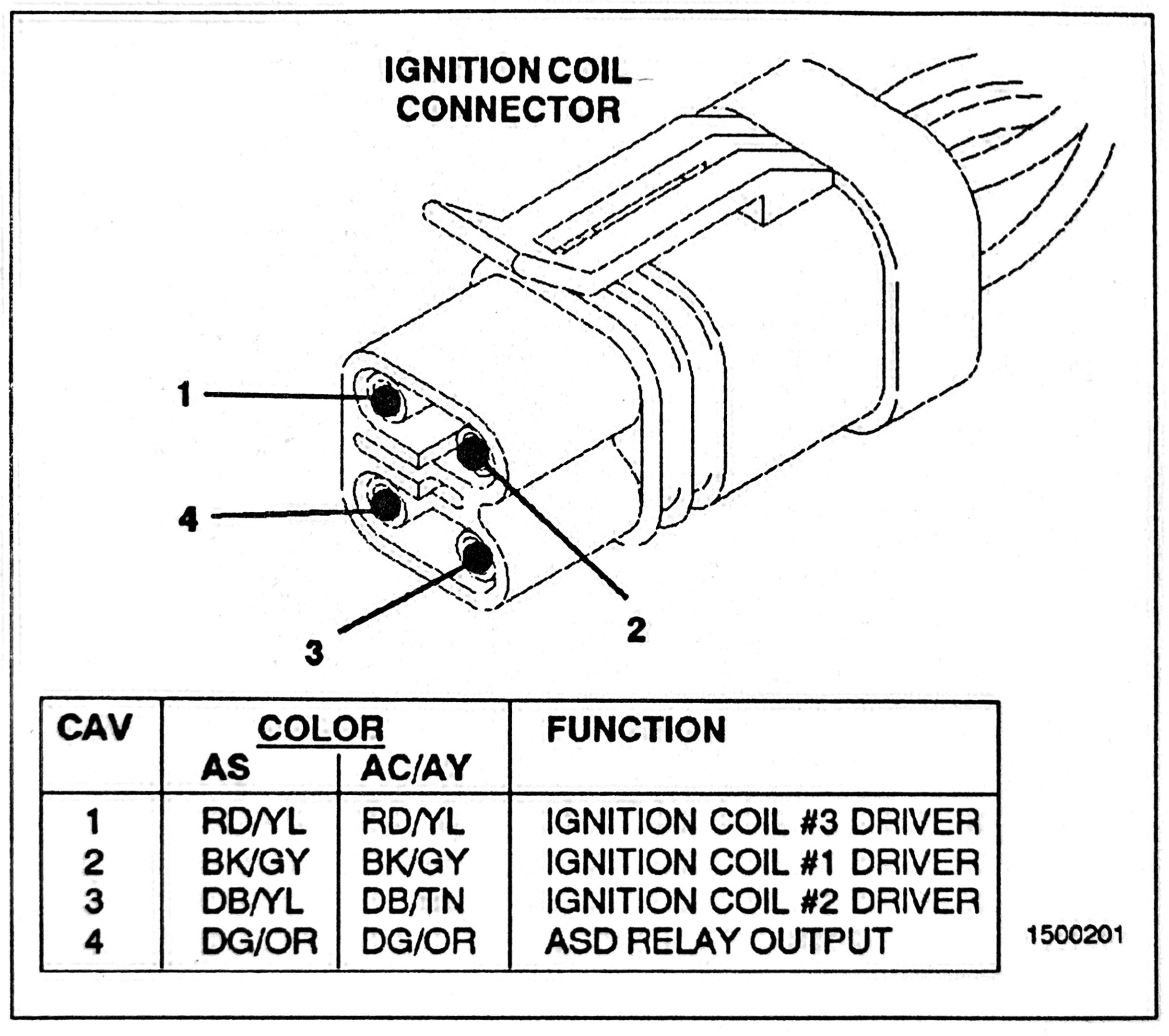

  • bei pin 9 habe ich 12V
    Bei 4 habe ich allerdings keine messbare spannung, was ja dann nur auf Kabelbruch, welchen ich ausschließen kann, oder auf das Steuergerät hindeuten kann oder liege ich da falsch?
