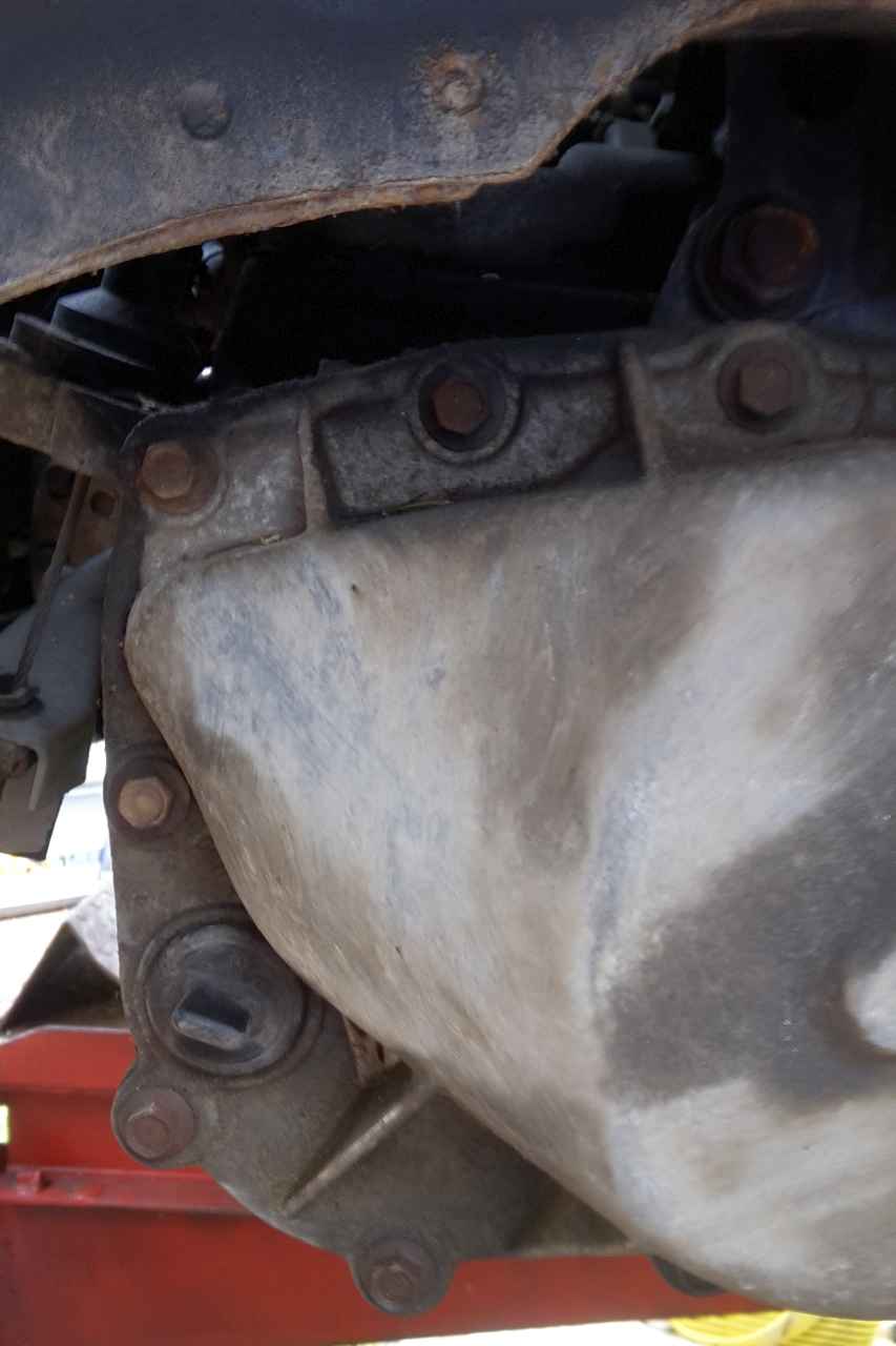

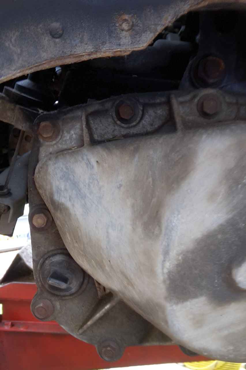

ich weiss nicht, bin ich zu doof oder blind? Ich kann nirgends eine Möglichkeit zum Ablassen/Wechseln des Getriebe-Öls finden?

Da gibt es auch standardmäßig keine.
Große Schüssel drunter und Wanne abschrauben. Ist eine schöne Sauerei
danke, das wars -- das ganze sitzt so nahe am Radkasten, dass ich es von unten nicht gesehen haben.
Nach dem Abnehmen der inneren Radkastenverkleidung aber bequem zugänglich.
Erstaunlicherweise ist das ganze aber keine Verschlußschraube mit Kupferdichtung, sondern nur ein einfacher Gummistupfen zum rausziehen.
Wie ich vermutet habe, war das Getriebe trocken ... ich hab aber entgegen dem Spezifikationsblatt nur 1,1 Liter 5W30 Öl reingebracht (bis zum Überlauf), obwohl ich fest glaube, mit dem Absaugschlauch bis zum Grund gekommen zu sein. -

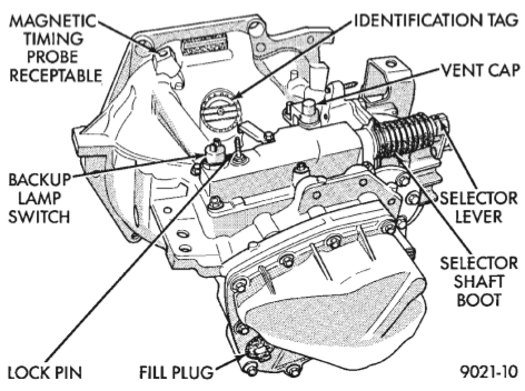

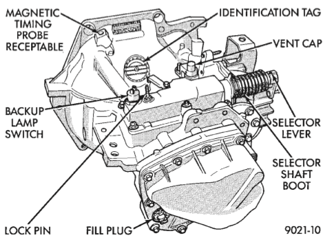

Welches Getriebe steckt denn in Deiner Mühle?
Keine Ahnung ... jedenfalls siehts so aus wie die Zeichnung, die Wolfram gepostet hat
bei der Funktion "Getriebe bestimmen" hier im Wiki lande ich im Niemandsland -
