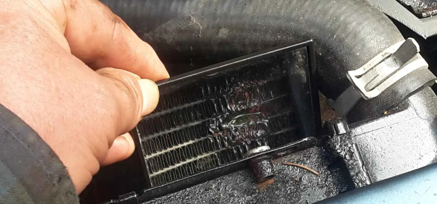

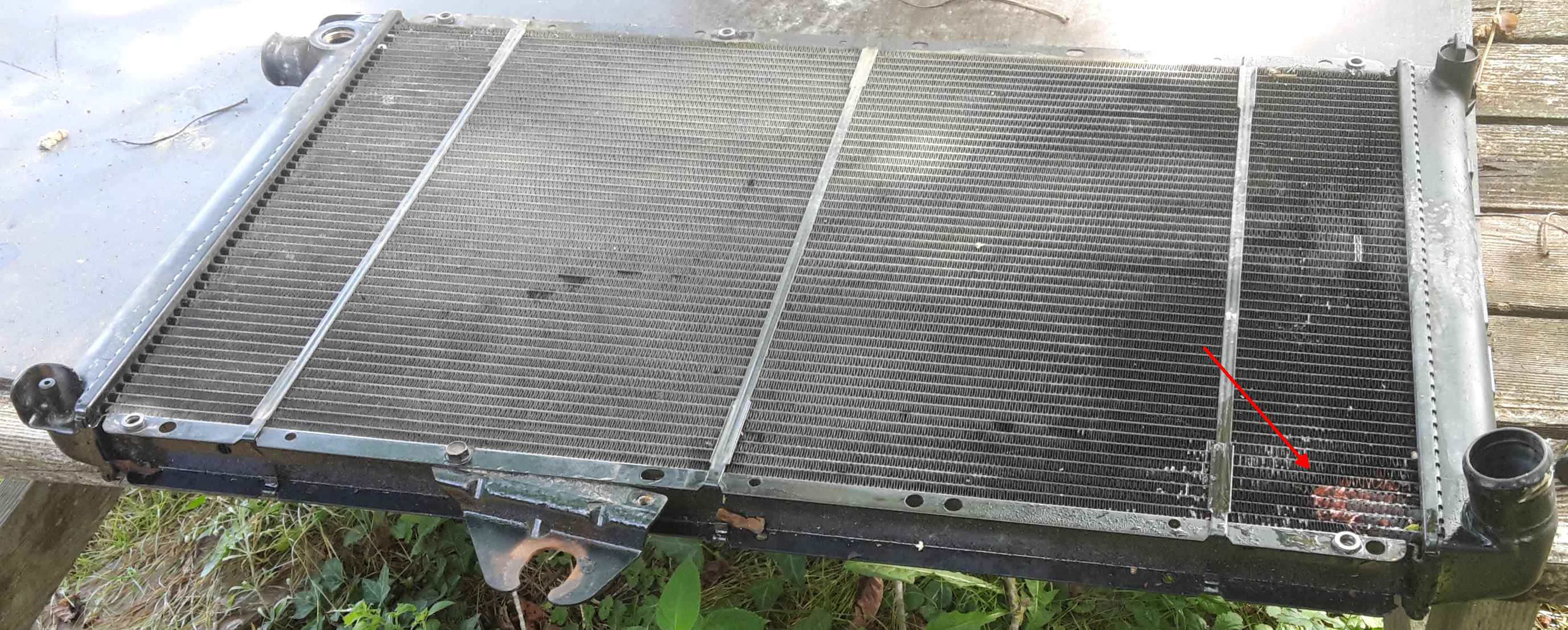

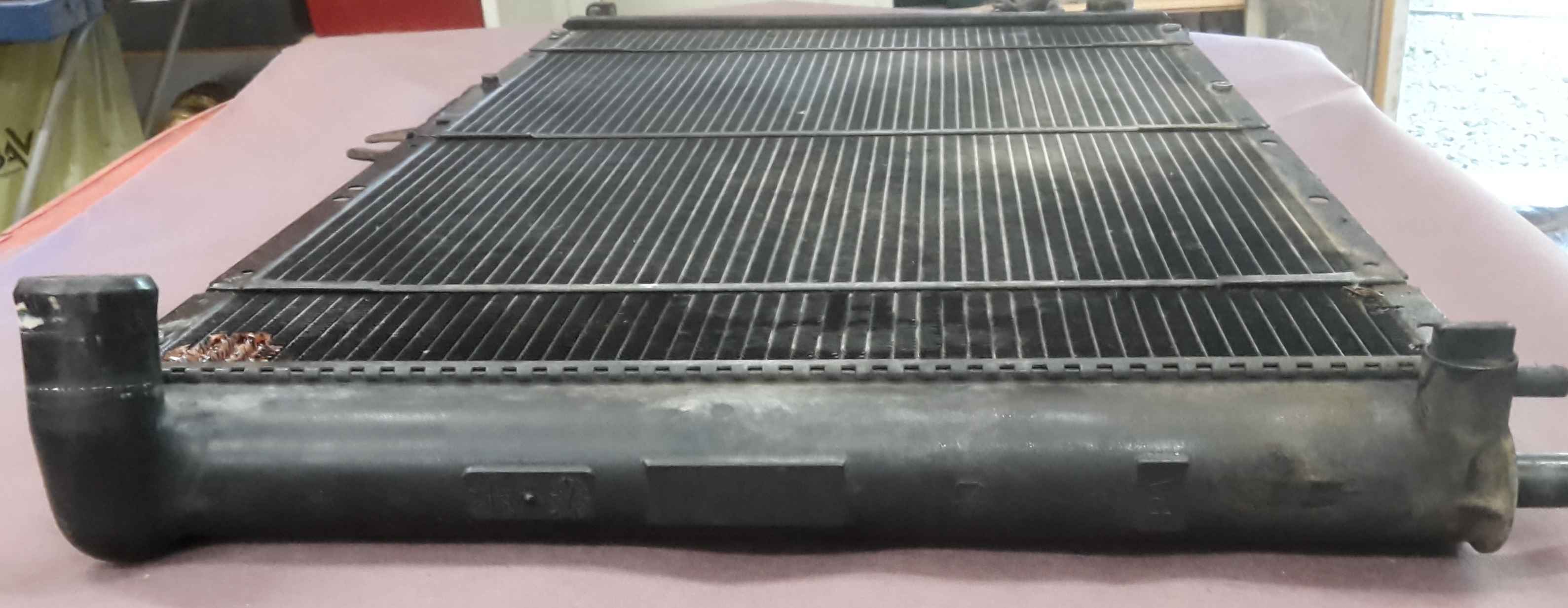

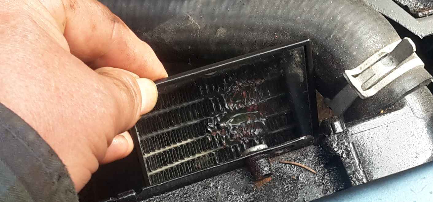

  • Musst heute leider sehen, dass bei laufenden Motor der Kühler aus eine "Wunde" leckt
    Hab das ganze nach Ausbau des Ventilators über einen Spiegel mal gecheckt. Offenbar wurde die Wunde einmal durch ein Werkzeug geschlagen und vom Vorbesitzer mit irgendeiner Dichtmasse zugestopft (man sieht noch die roten Reste).
    Die Menge ist eine starkes Tropfen, aber sicher nicht annähernd bleistiftminendick.
    Frage: Lässt sich sowas wieder dicht kriegen und wenn ja, mit was?

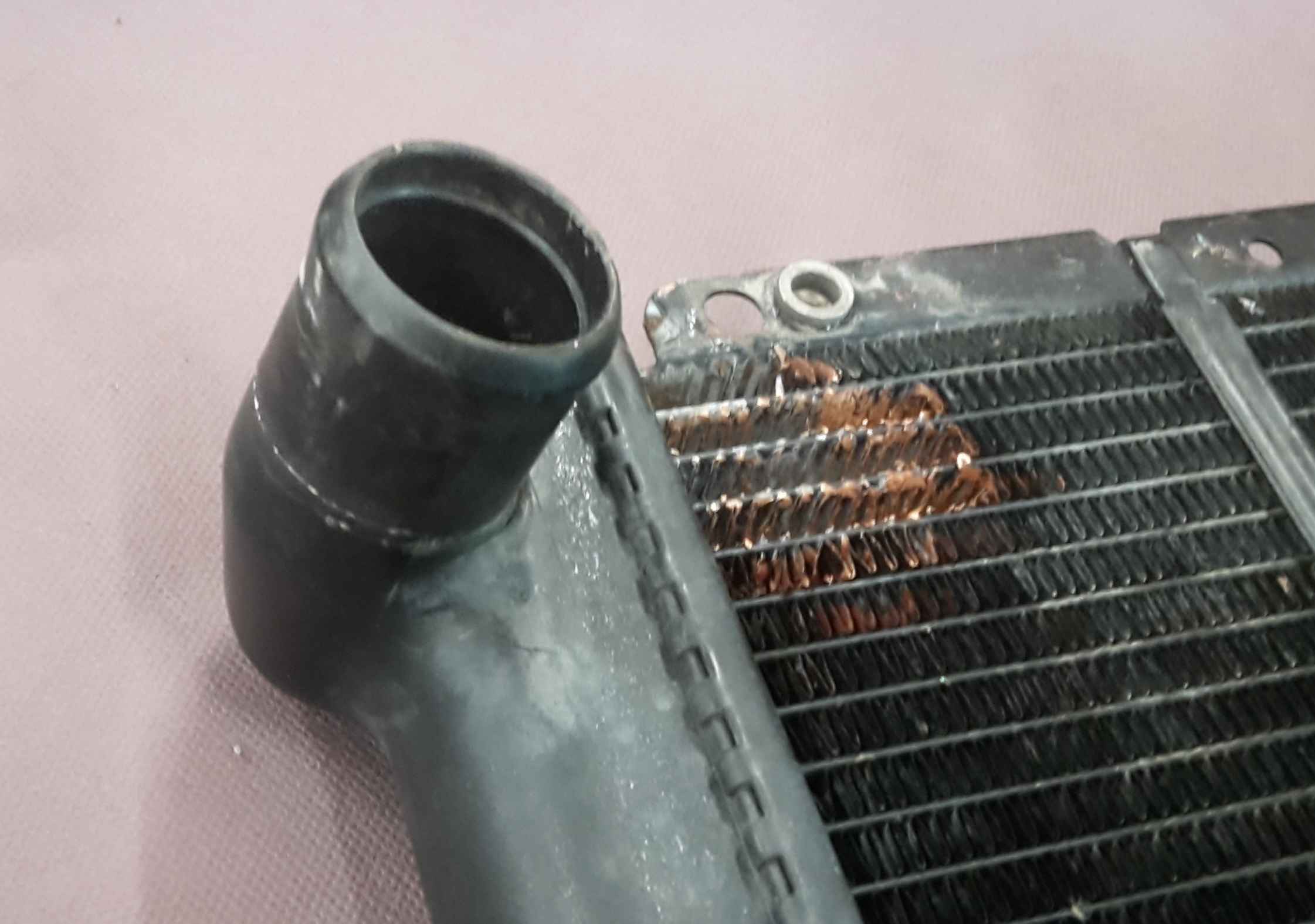

    Löten dürfte gehen, im bild sieht es ja so aus dass der kühler aus Kupfer ist.
    Da habe ich aber keine Erfahrung mit, das wird dir ein Kühlerbauer wohl eher sagen können.

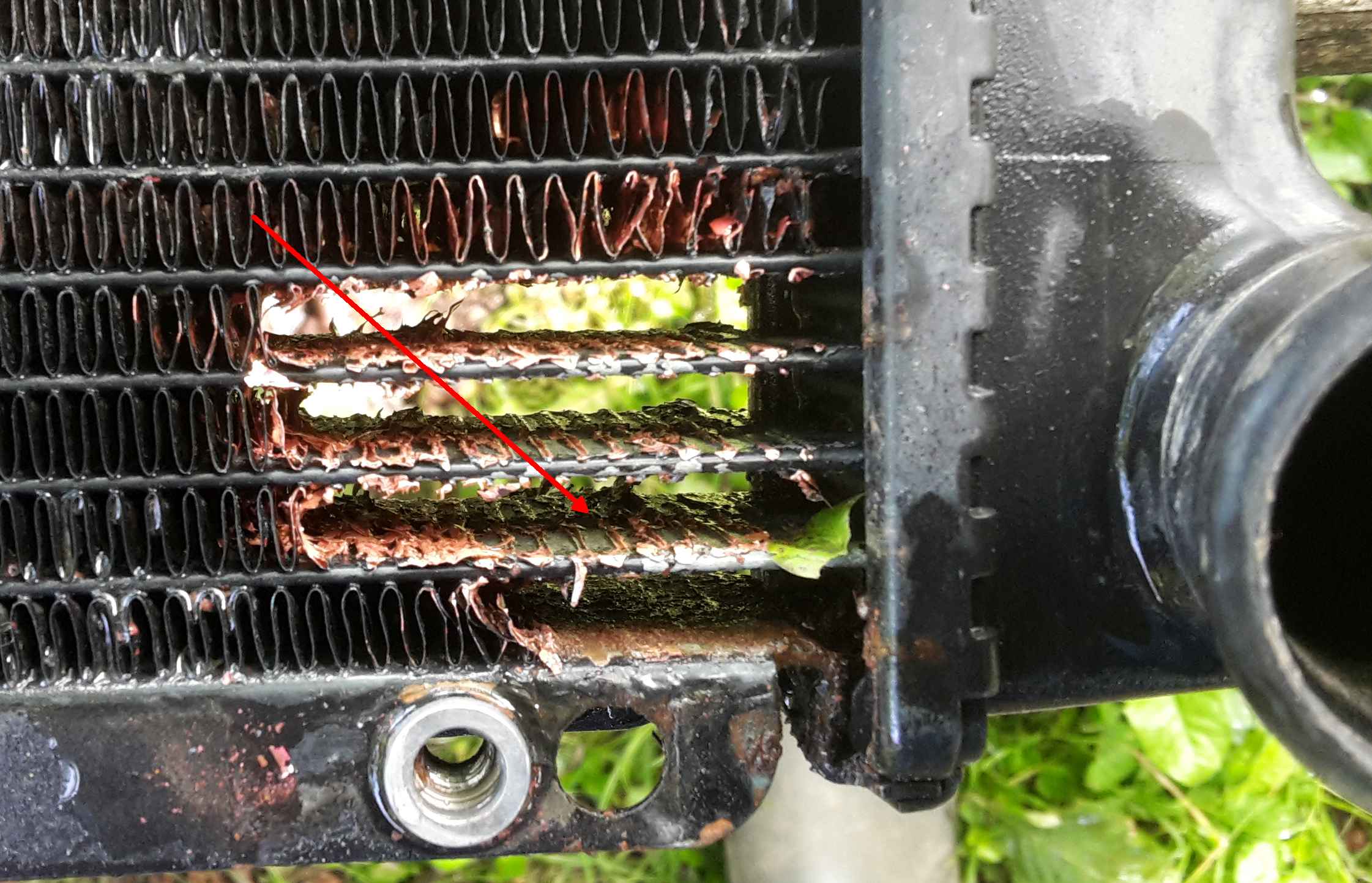

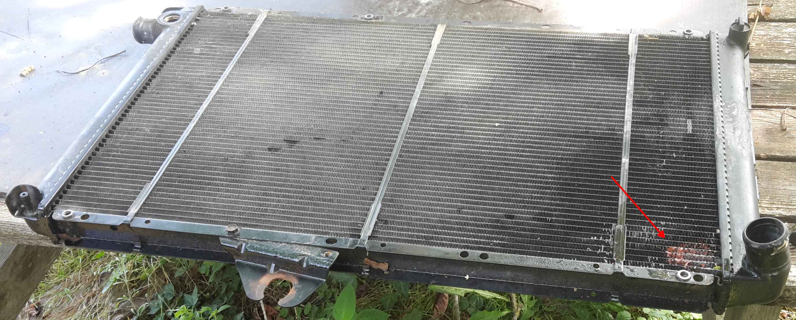

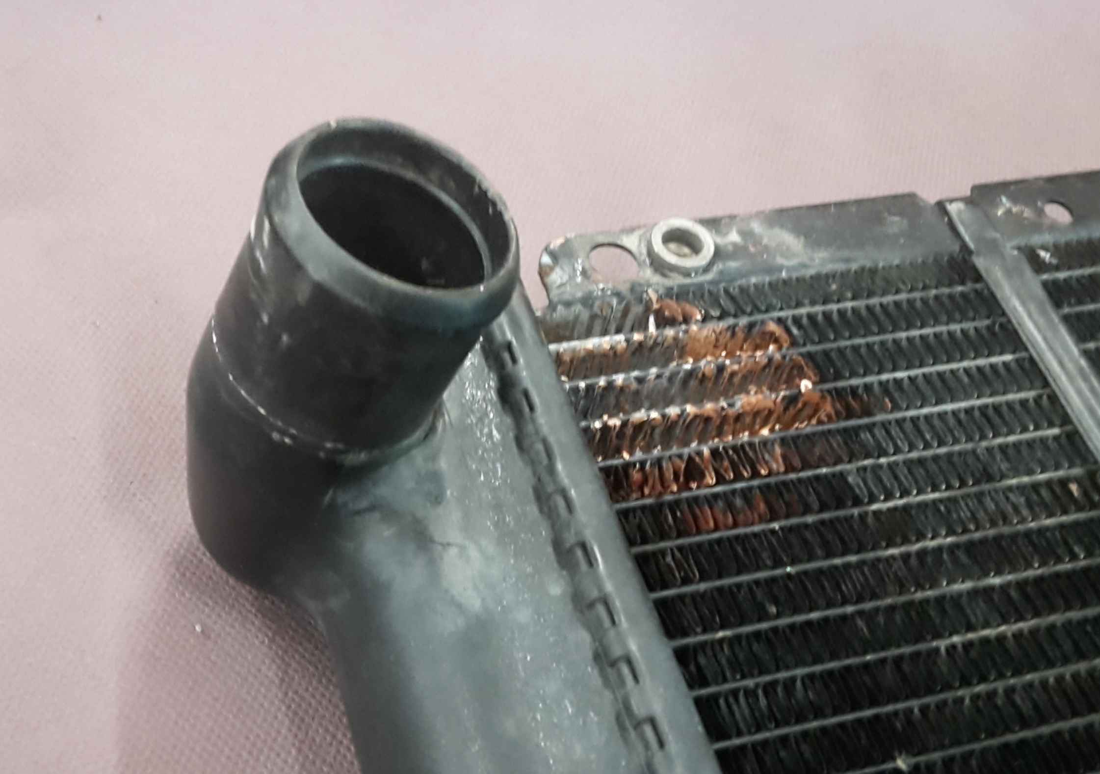

    Ich hab den Kühler jetzt ausgebaut - Die Lamellen sind aus Kupfer, ich vermute mal die wasserführenden Stege auch.
    Anscheinend hat da schon mal wer das ganze großflächiger behandelt, da rund um die Leckstelle schon in mehrerem Zeilen die Lamellen fehlen.
    halbvoll leckt es da durch den statischen Druck noch nicht raus, erst wenn der Kühle voll ist -- und erst recht, wenn er mit ein wenig Druck beaufschlagt ist.
    Ich werde mal versuchen, die Schadstelle zuzulöten, und dann das ganzen Leerzeilen mit Kaltmetallmasse zuzuspachteln.
    wenns Löten nicht funktioniert, sollte der große Kaltmetallklotz allein auch seine Wirkung tun.
  • Das klingt nach einem guten Plan!
    Sieht jetzt auch so aus, als könnte man es dicht bekommen...
    P.S.: Gut sauber machen, ordentlich Flussmittel drauf und schön heiß löten :D

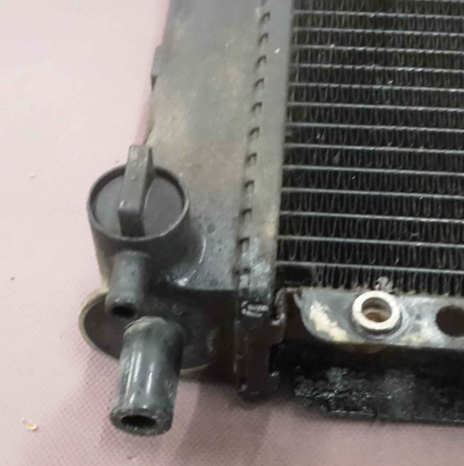

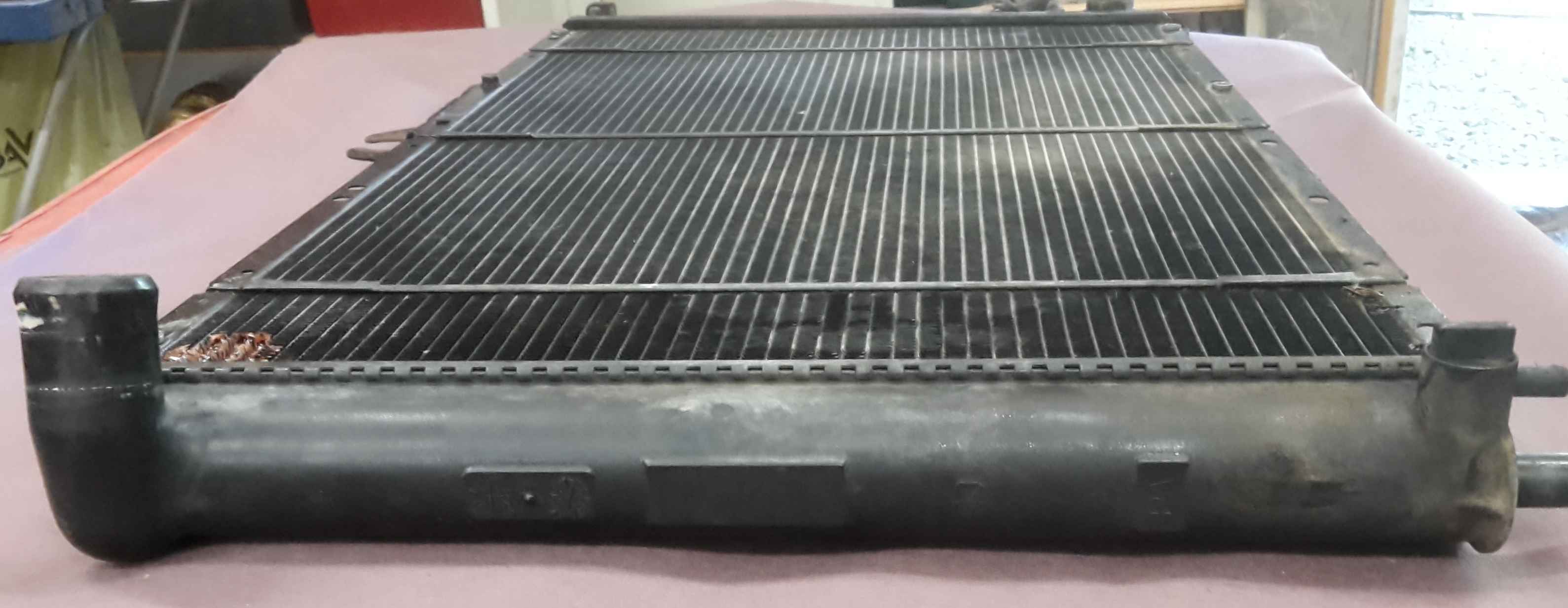

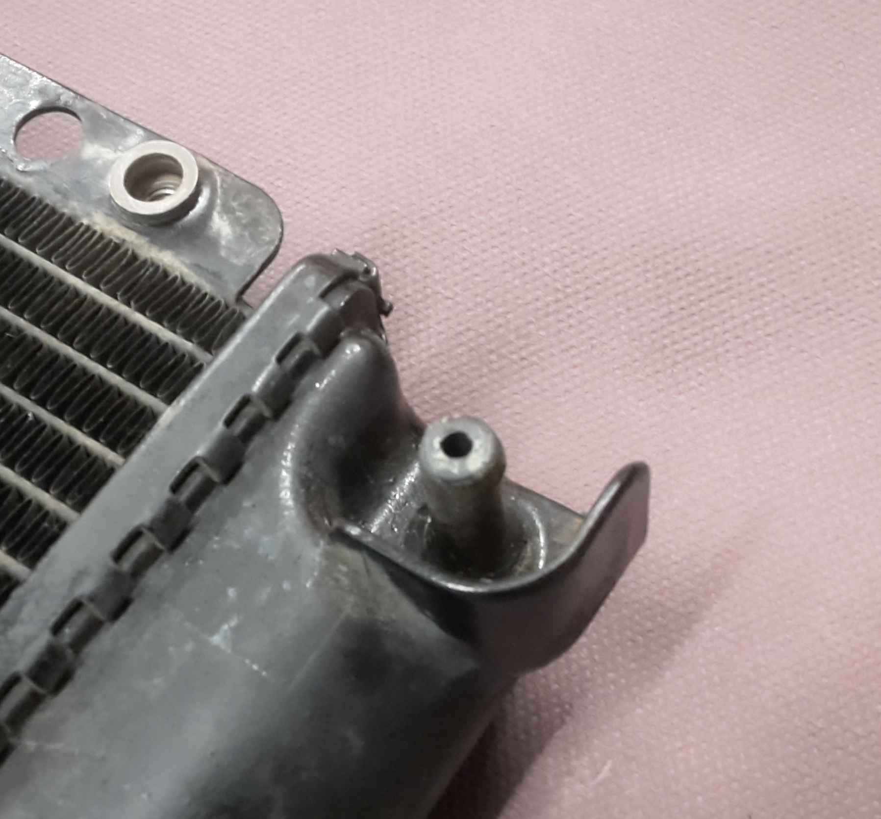

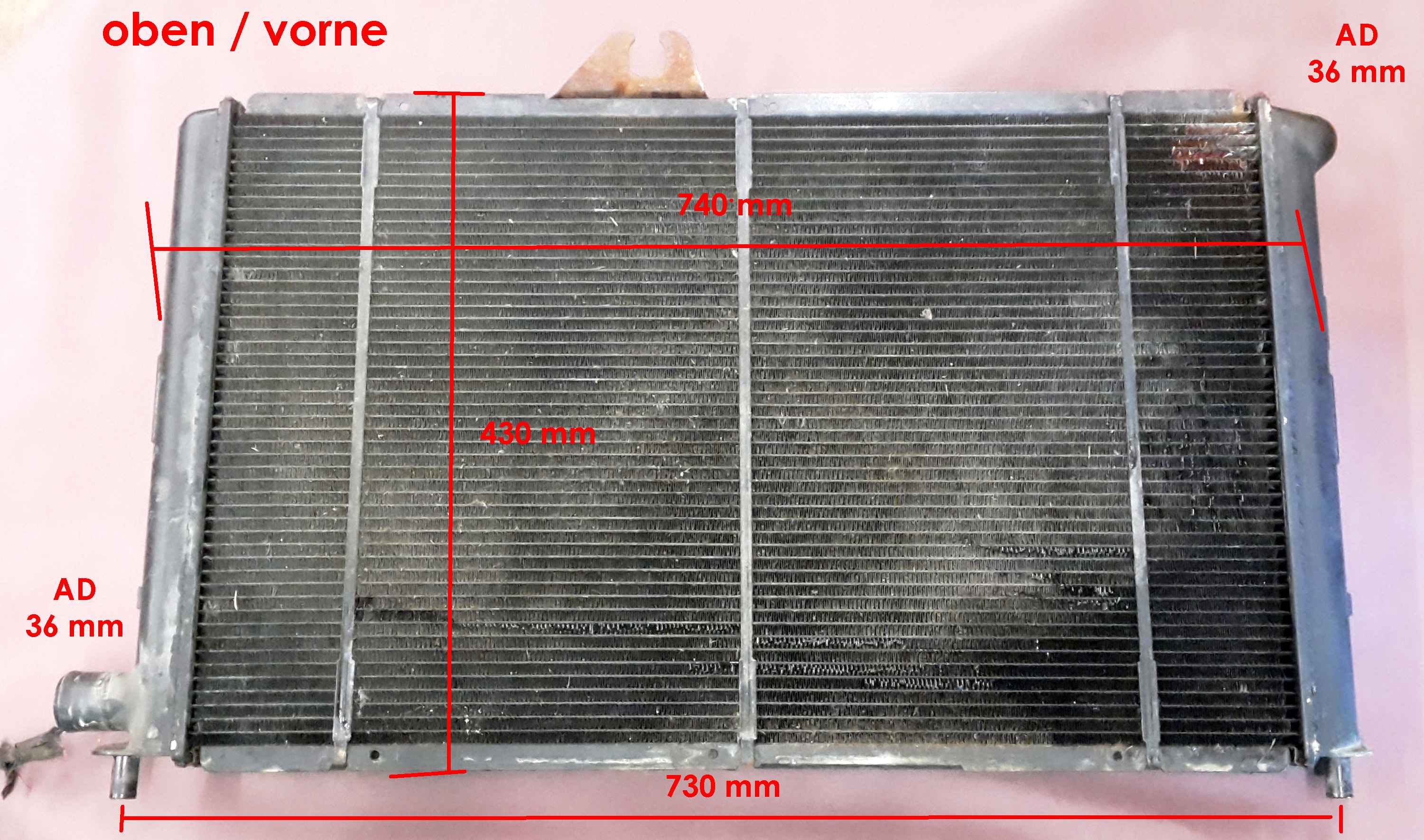

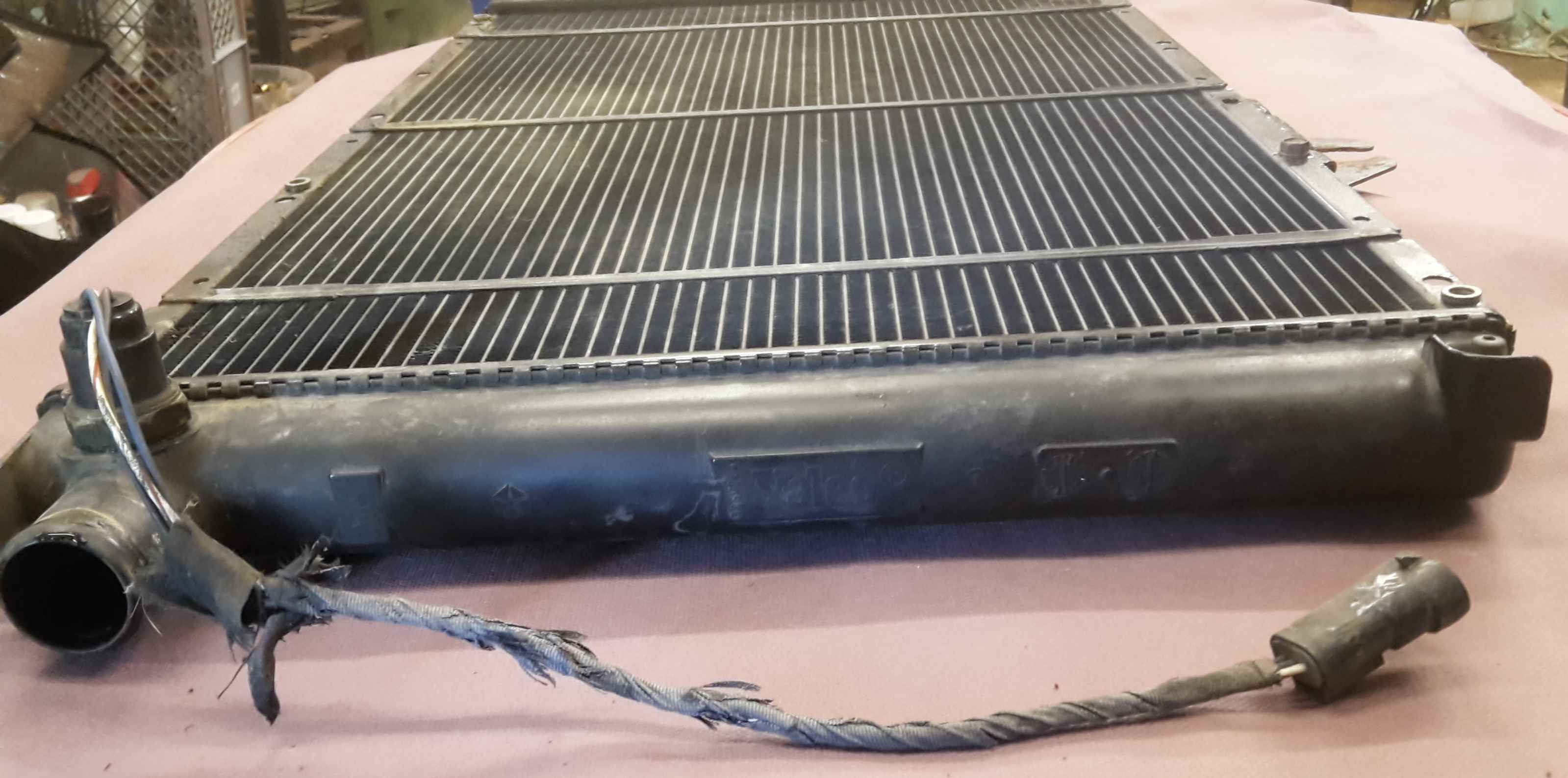

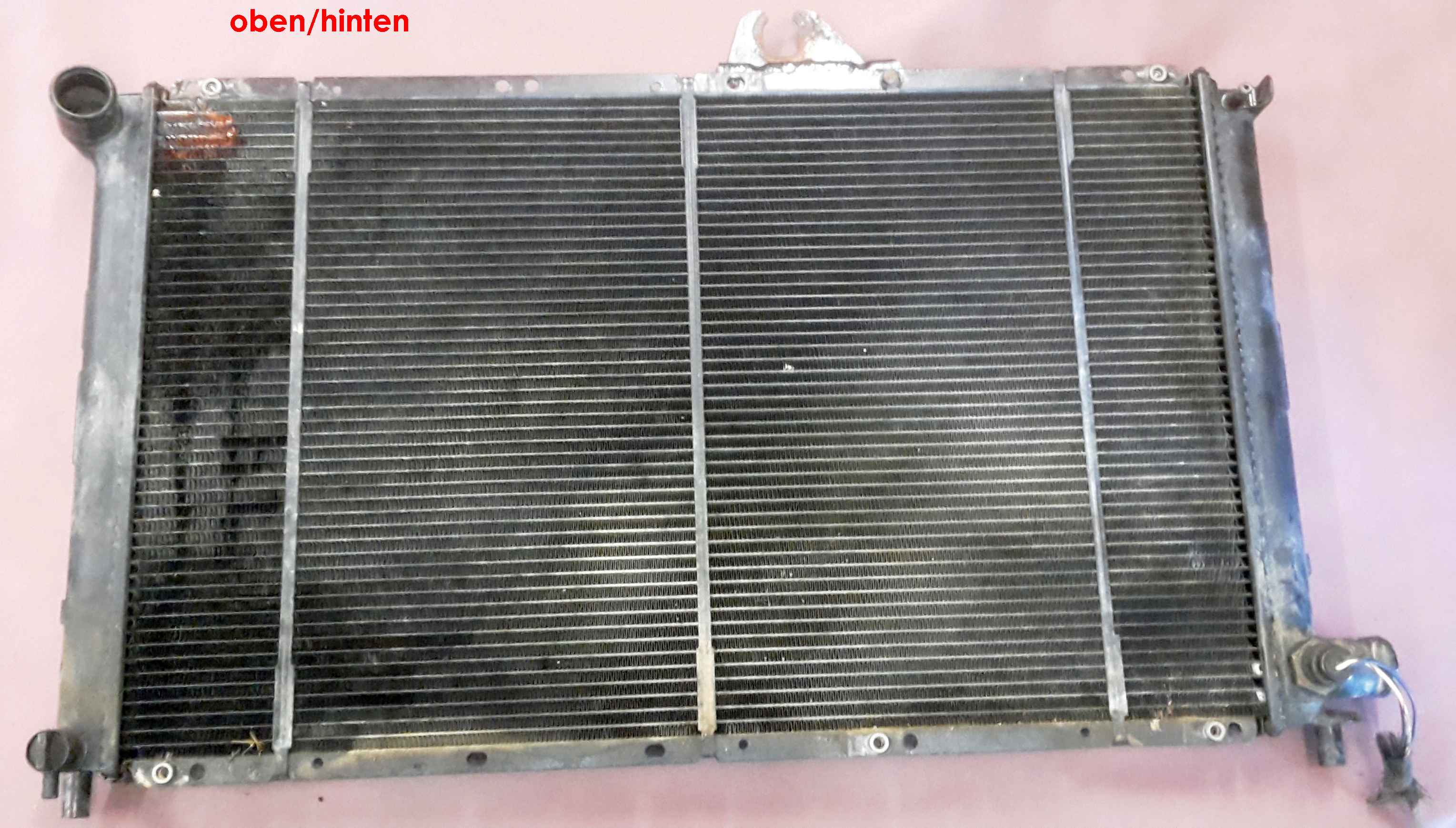

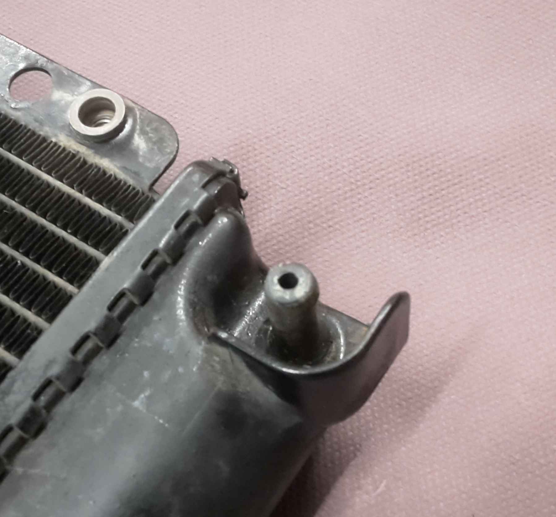

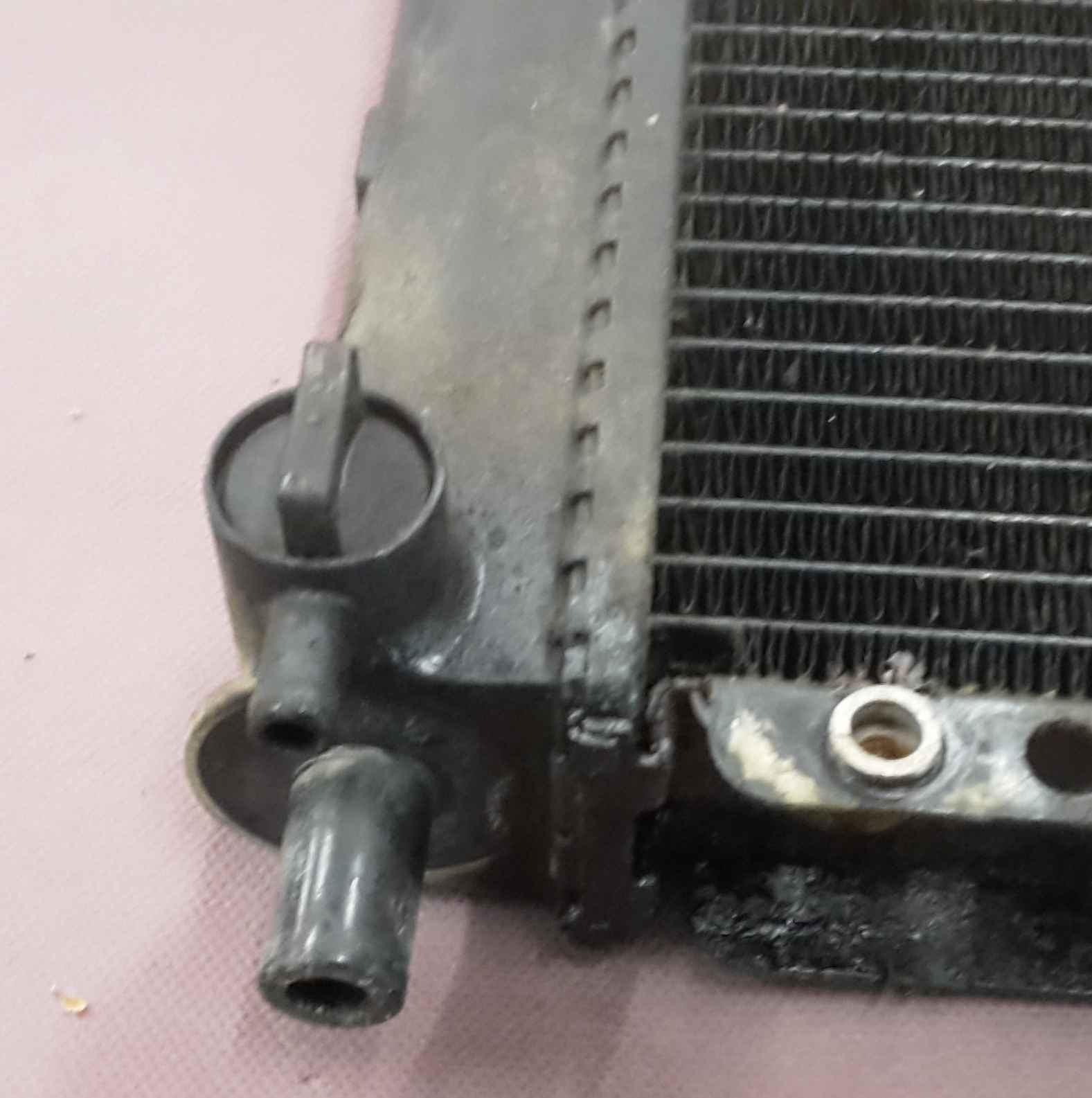

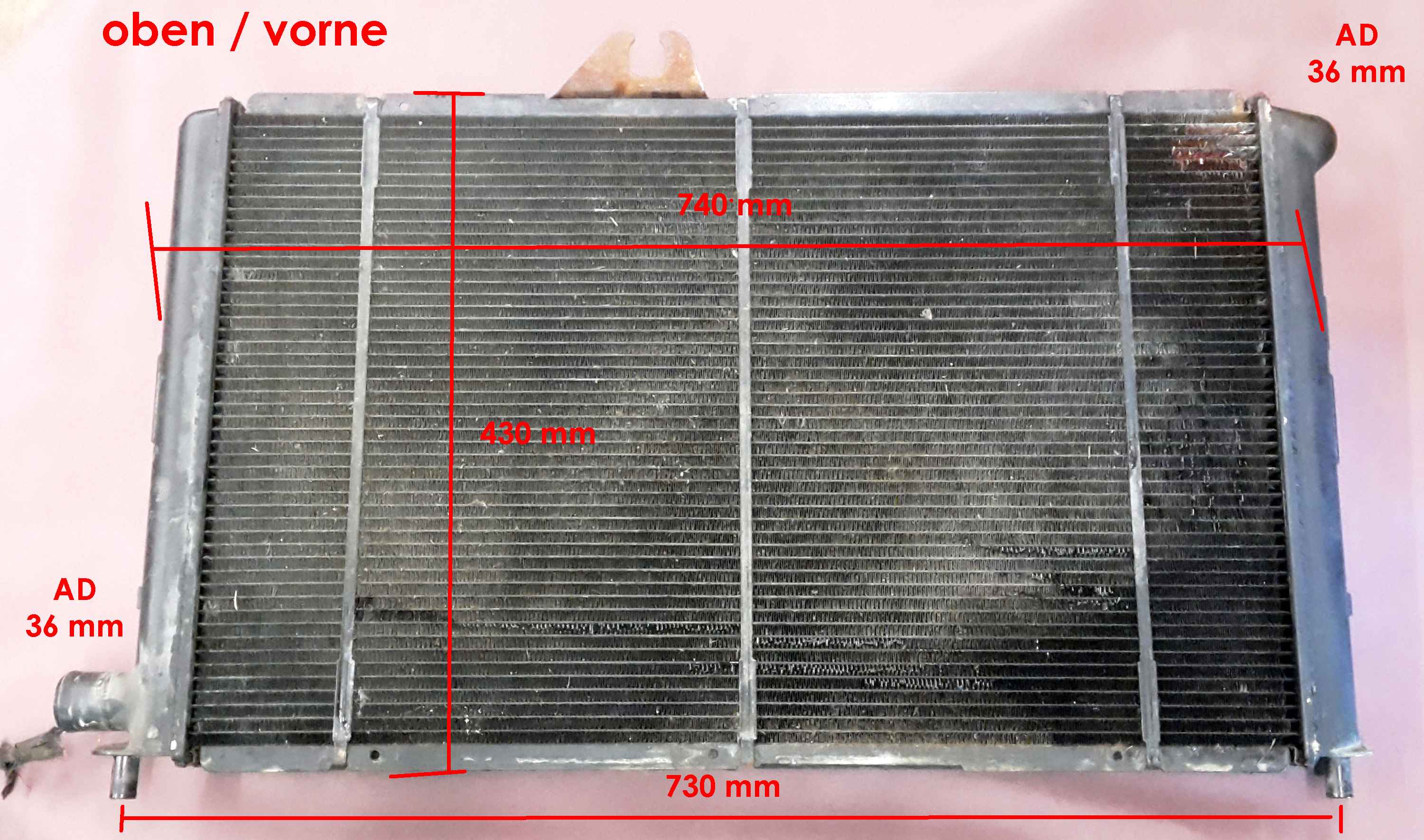

  • Kannst du den kühler von allen Seiten mal fotografieren? So dass er komplett drauf ist im Bild
    ist ja anscheinend ein Diesel-Spezifischer. Sollte ins wiki aufgenommen werden.
  • leider nicht (das wäre wohl zuviel verlangt :) )
    Ich hätte nach dem ohnehin gesucht, aber da steht nur noch "Brevete" (=Patent), das Crysler-Logo, "Pa" auf beiden Seiten. und 2 Datumsrosetten (eine 92/03 und eine unlesbar)

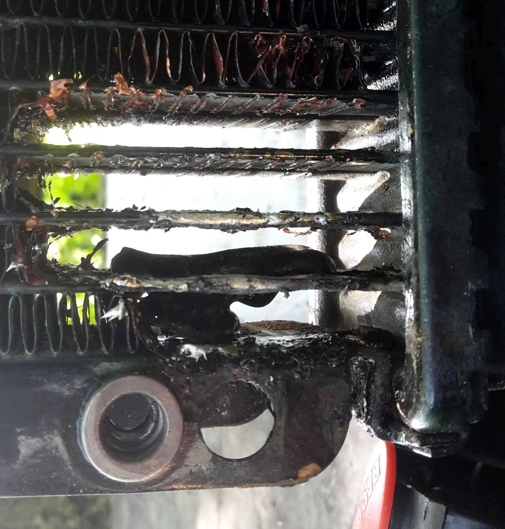

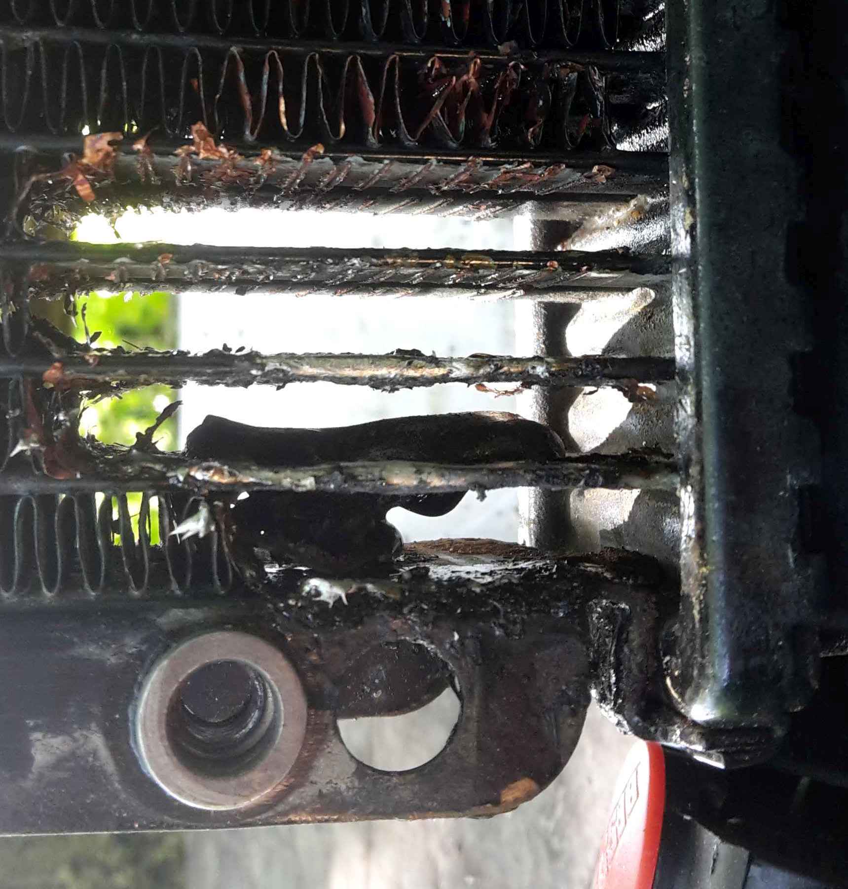

  • also, das Löten ging, aber erst nach ein paar Ansätzen. Da laufen nämlich 2 Stränge parallell und des Leck war an der schmalen Stirnseite eines Stranges zwischen den beiden Strängen.
    Hab nach einigen Fehlversuchen dann dazu ein Stück Lot ca 4 x 3 x 30 mm gut in Flussmittel getaucht, auch die beiden Stränge, dann des Stück Lot auf die beiden Strange über den Zwischenraum gelegt und die Stränge erhitzt, bis das Lot durchschmilzt.
    Schön ist es nicht geworden, aber dicht - das wäre vielleicht noch besser geworden, wenn ich unten ein Stück Kupfer untergelegt hätte. Das ist mir aber erst später eingefallen und ich rühr das Stück jetzt nicht mehr an :) (Das Foto ist mit dann gefülltem Kühler)
    Ich wede das ganze jetzt großflächig noch mit Kaltmetall verkitten.
