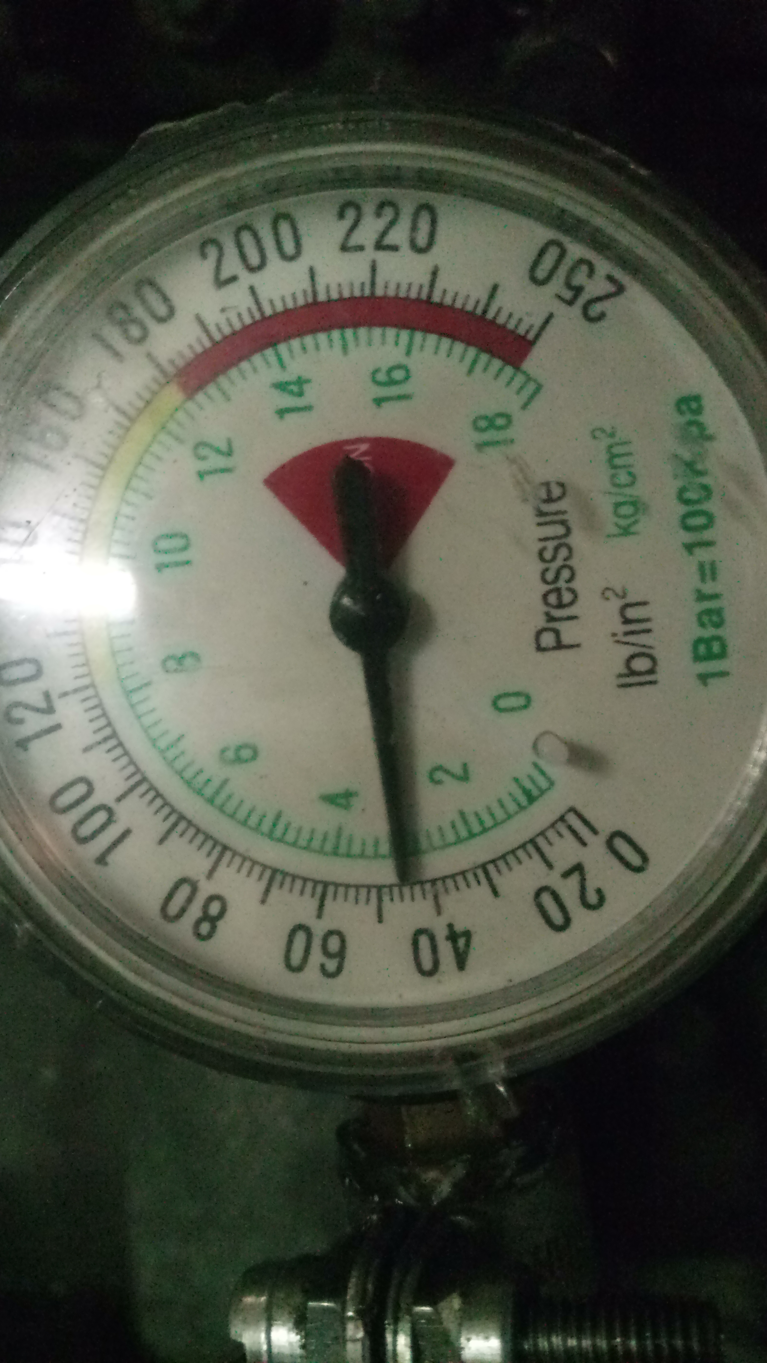

    Bleibt für mich die Frage, wie würdet ihr den Benzindruck messen, habt ihr euch da mal was gebastelt?
    Oder wie würdet ihr die Funktionstüchtigkeit des Unterdruckreglers am Benzinrail checken?

    • So, ich habe den Benzindruck gemessen, er hat schöne drei bar.
