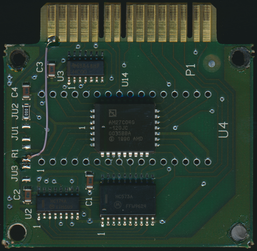

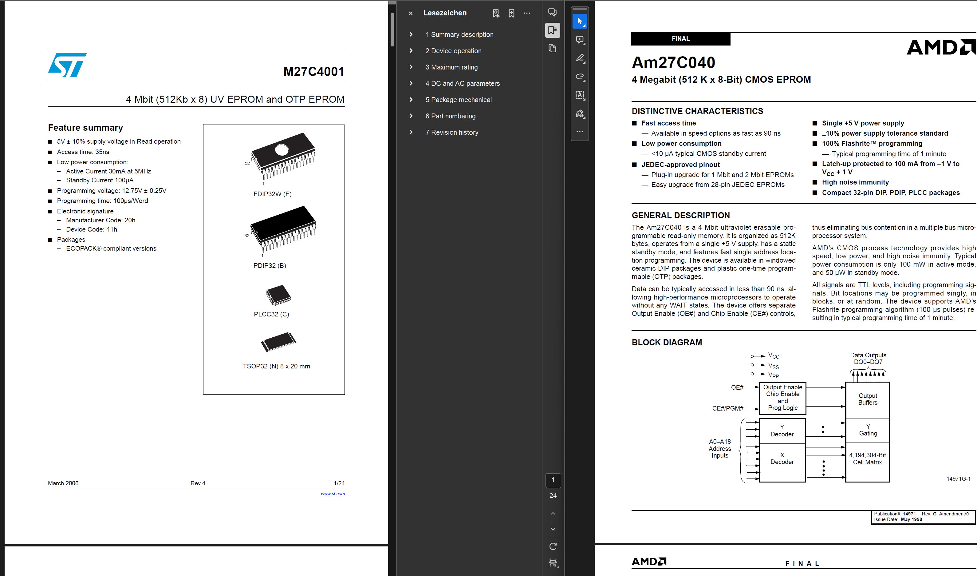

Erste Erkenntnis: Die Speicher scheinen austauschbar zu sein.
EPROM (M27C4001-15F1) gegen EEPROM (AM27C040-120JC) hat dieselbe Speicherzuordnung, dafür ist der PLCC (der kleine, ohne UV Fenster) aber leichter in der Handhabung.
Der alte lässt sich wohl nur bei 12.75V beschreiben (Löschen per UV ist auch aufwendig).
Der neue scheint alles bei 5V mitzumachen, was man so braucht.
Deshalb gibt es wohl das PCB Layout mit Anschluss für SMD und DIP.
Ich freue mich schon auf meine Cart...was da wohl drinsteckt? ![]()
Was brauchst Du denn, um eine Datei für eine PCB zu erstellen? Die v8 kam heute an
Am besten ein Scan der Platine ohne komponenten. Vorderseite und Rückseite
Die Scans bekommst Du, sobald meine Cart da ist ![]()
Hat sich jetzt erledigt, ich hab eine angepasste Version von einer Koryphäe aus dem Jeep-Forum bekommen!
