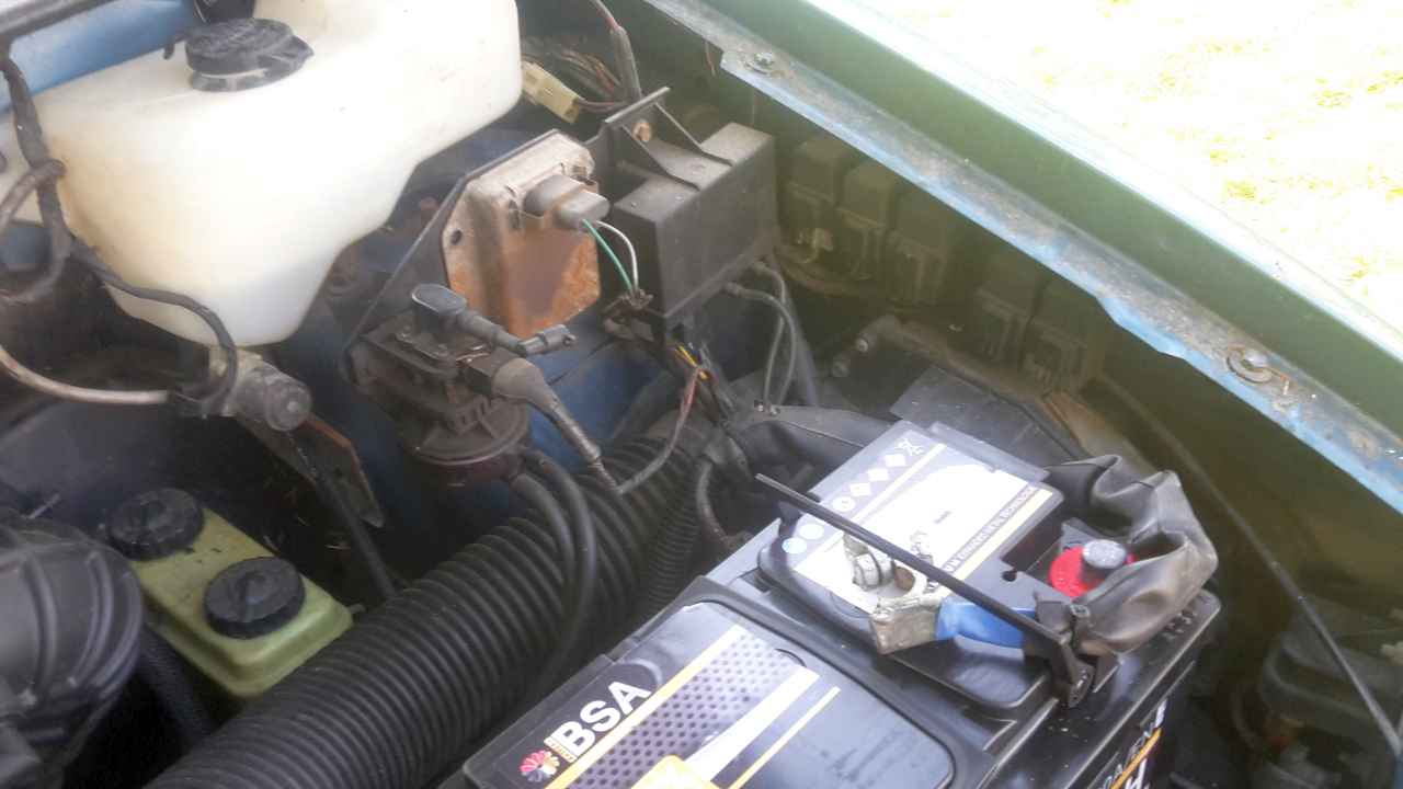

für radio und sowas gibts extra einen schnellöffner für die Sicherung. das ist dafür gemacht dass man die üblichen Verbraucher erstmal abklemmen kann.
ist im Relaiskasten im motorraum eine Sicherung mit gelber klammer drumherum

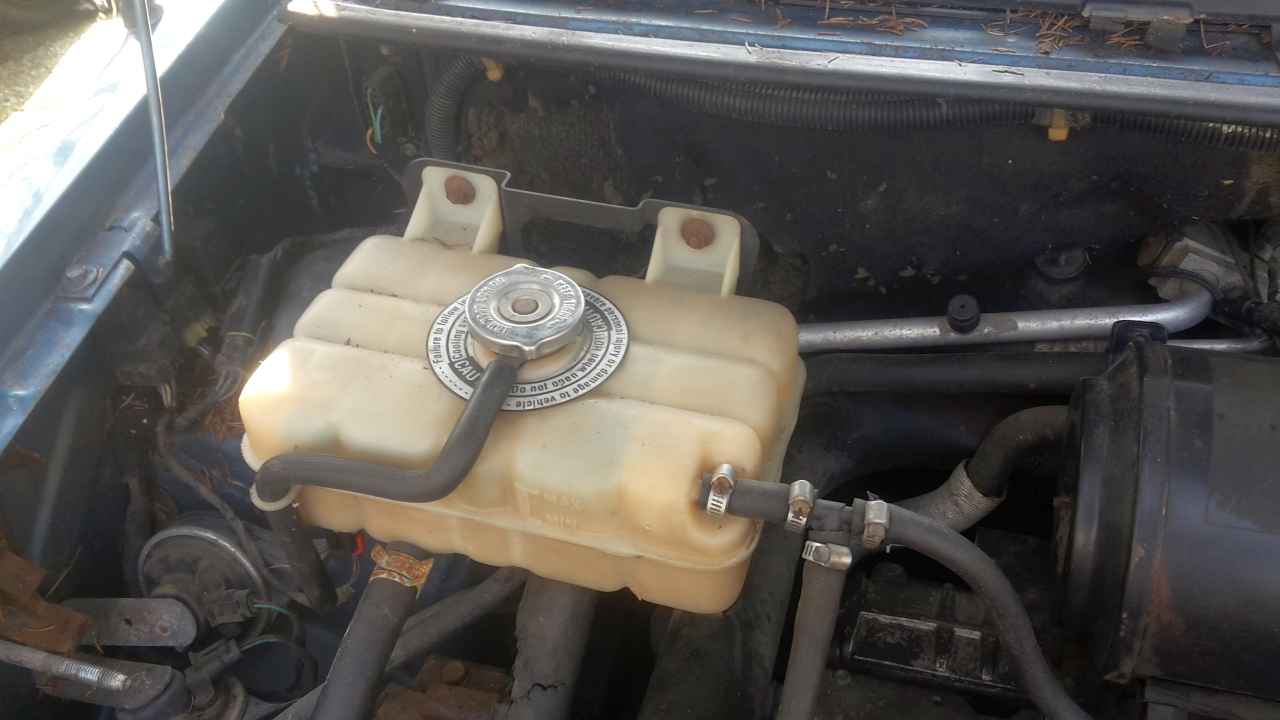

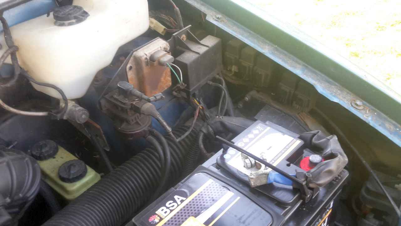

und: bei mir im Motorraum hab ich keinen Relaiskasten ... hab den nach den Beschreibungen in der Werkstattanleitung schon gesucht.
Die Relaise sind an der Seitenwand aufgehängt. -
sorry mein Fehler. Du hast ein Vor-Facelift Fahrzeug, der hat keinen Relaiskasten. Das gabs erst ab Modelljahr 1994.
Die Sicherungen im Motorraum sind sogennannte Fused links, da kannst du nix abstecken.

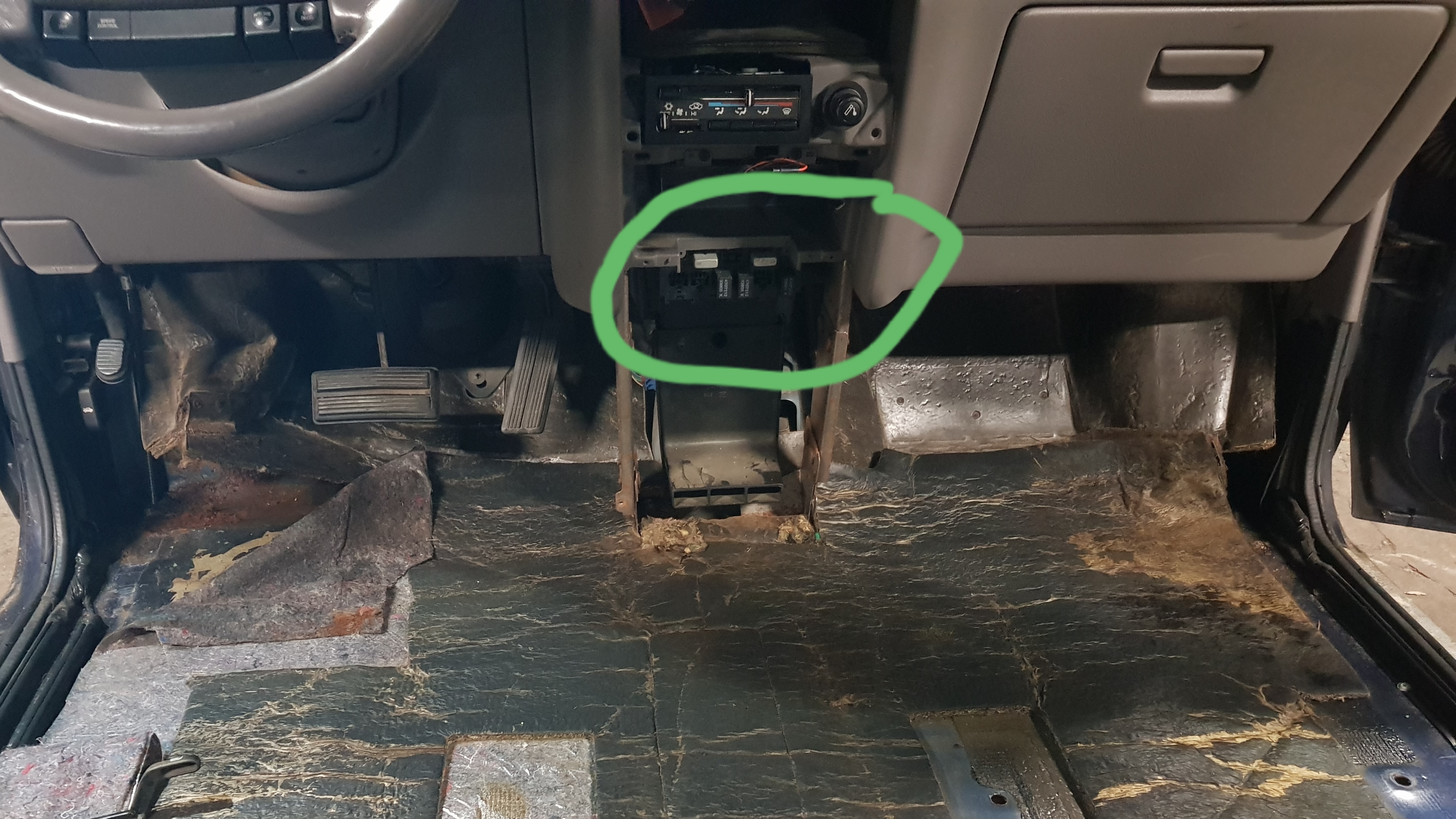

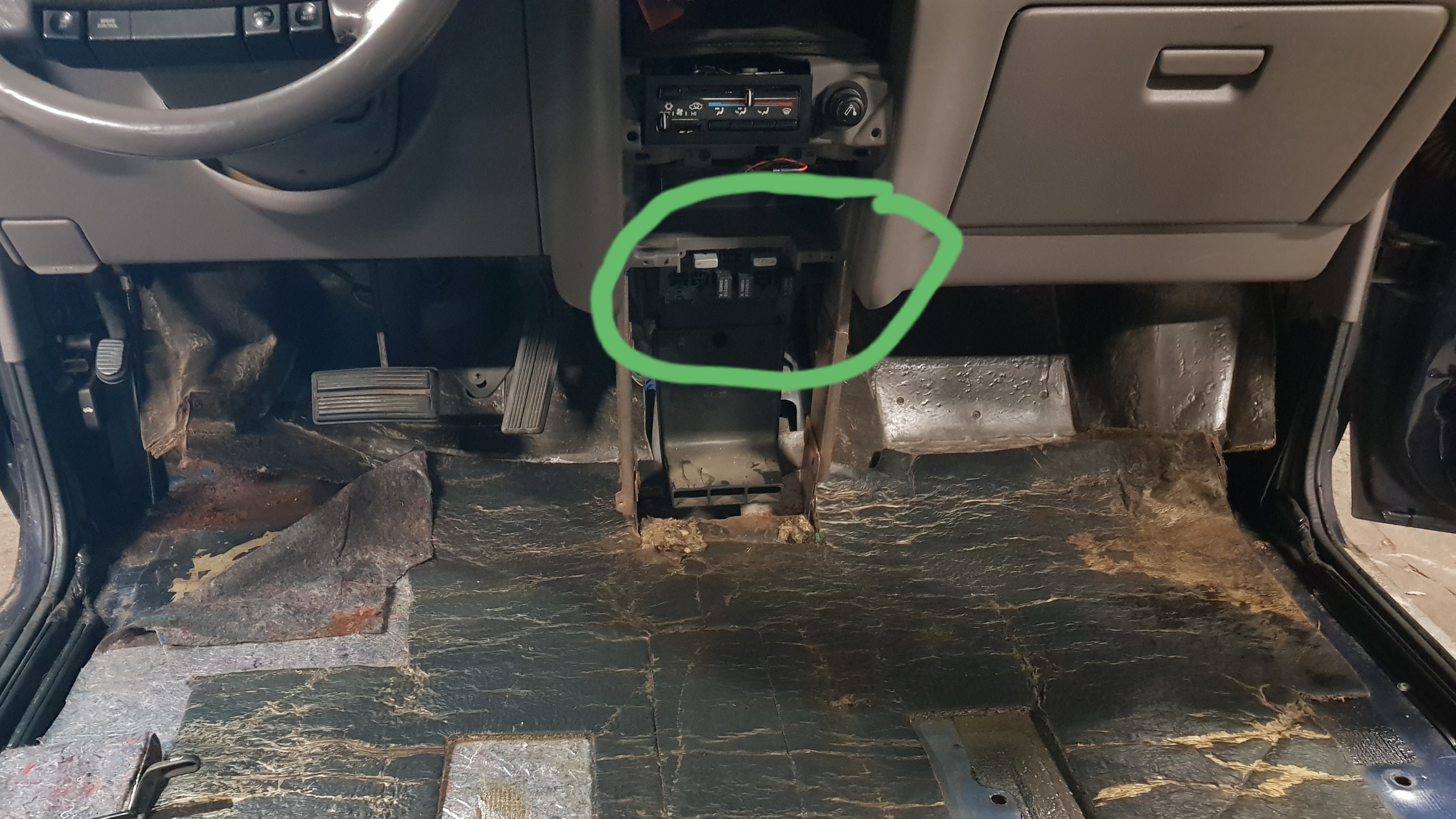

(Angeblich in einer "Mikrolrelaisbaugruppe Instrumententafel rechts" ... ich seh da nichts) -
Ich habe bei meinem ES Bj95 bisher nur die Relaisbaugruppe in der Mitte gefunden. Da sind so kleine, schmale Relais drin. Ggf. musst du dafür das Fach abbauen.

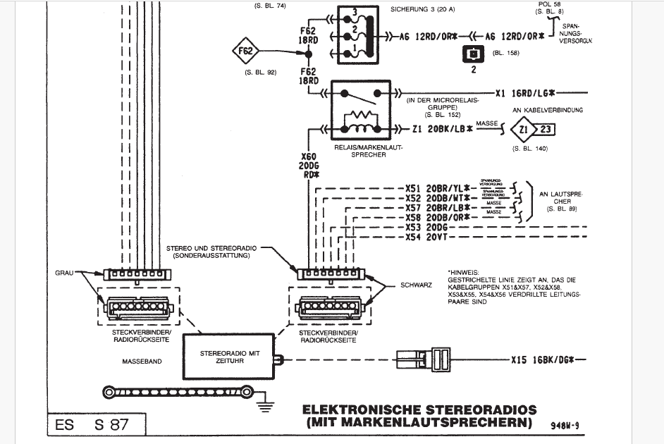

Könntest du mir mal schreiben wo du "Markenlautsprecher" gefunden hast? Das klingt für mein Vorhaben total sinnvoll

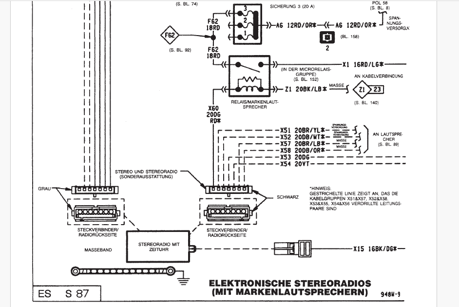

in den Stromlaufplänen hier im Wiki, Seite S87
ganz offensichtlich eine vom Radio geschaltete Stromversorgung zu einem Verstärker -
Also laut diesem Plan schaltet das Radio mit dem "Remote-Kabel" das Relais.

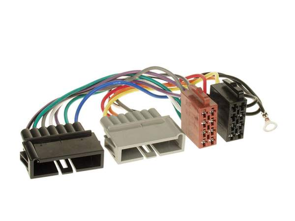

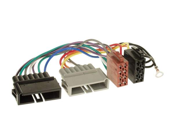

Hier mal ein kaufbarer ISO-Adapter. Da sieht man das blaue Kabel auf genau diesen Pin gehen (schwarzer Stecker ganz rechts -> im Schaltplan ganz links).
Also hol mein dein Radio raus und prüfe was dort schief gelaufen ist. Das Signal wird immer vom Radio geschalten. D.h. wenn du dein Radio in aus/standby schaltest, dann darf dort nicht mehr ankommen.

Ich tippe auf das "Relais Markenlautsprecher".
Dieses Relais hast du nur in einem Fahrzeug verbaut, wenn du Infinity Lautsprecher hast.
Das steht dann in den Türen auf den Gittern.
Wenn du keine Lautsprecher in den Türen hast oder welche vorhanden sind und da nur "premium" draufsteht, dann hast du dieses Relais nicht.

Was kann das sonst für ein Relais sein, das mit der Sicherung 3 anzieht? Ich hab im Stromlaufplan nichts gefunden.

Du kannst den schwarzen Chryslerstecker auch einfach abziehen. Da laufen 3 Lautsprecher und dieses Remote-Signal drüber. Der graue Stecker macht die restliche Stromversorgung und 1 Lautsprecher.
