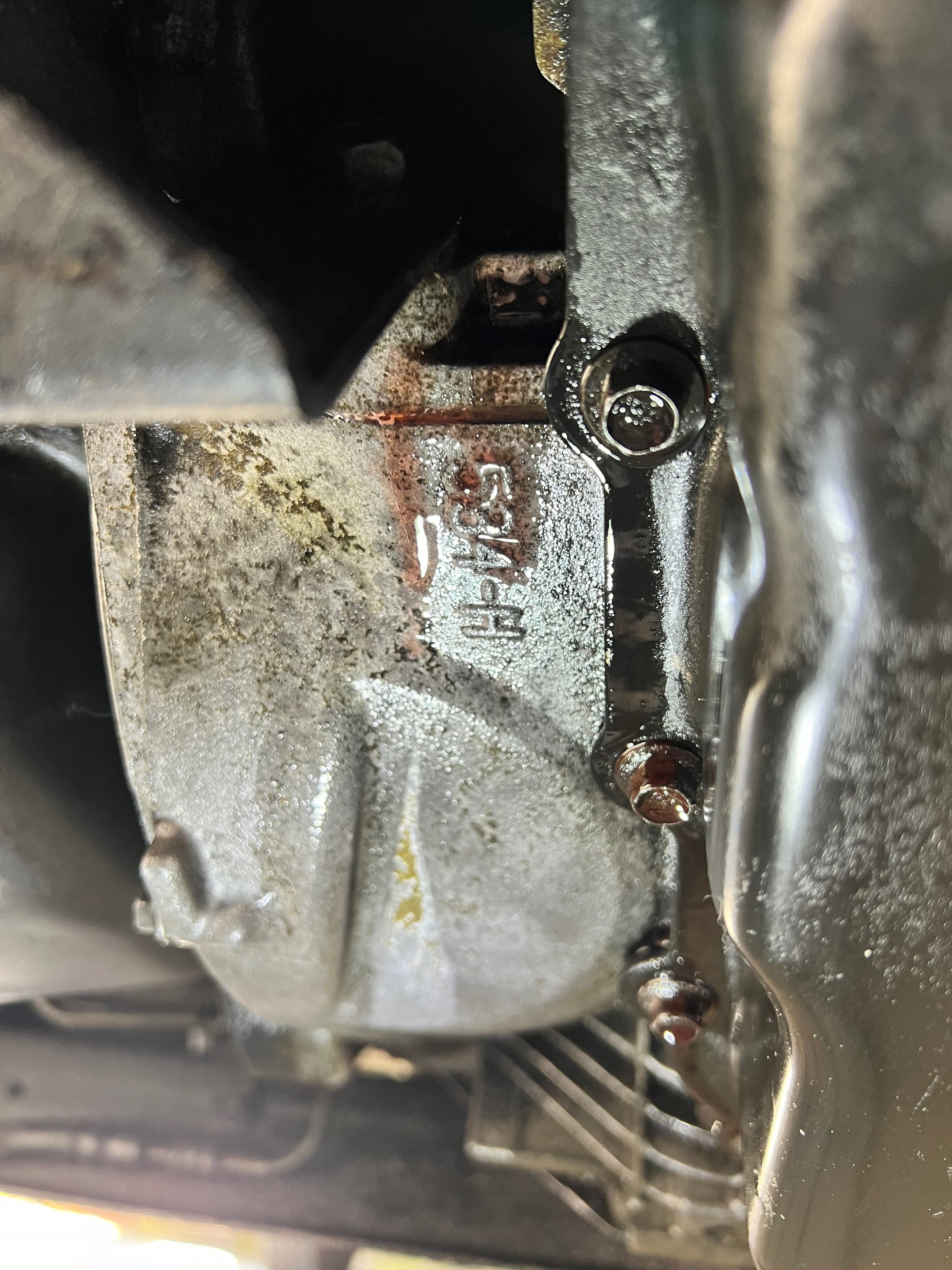

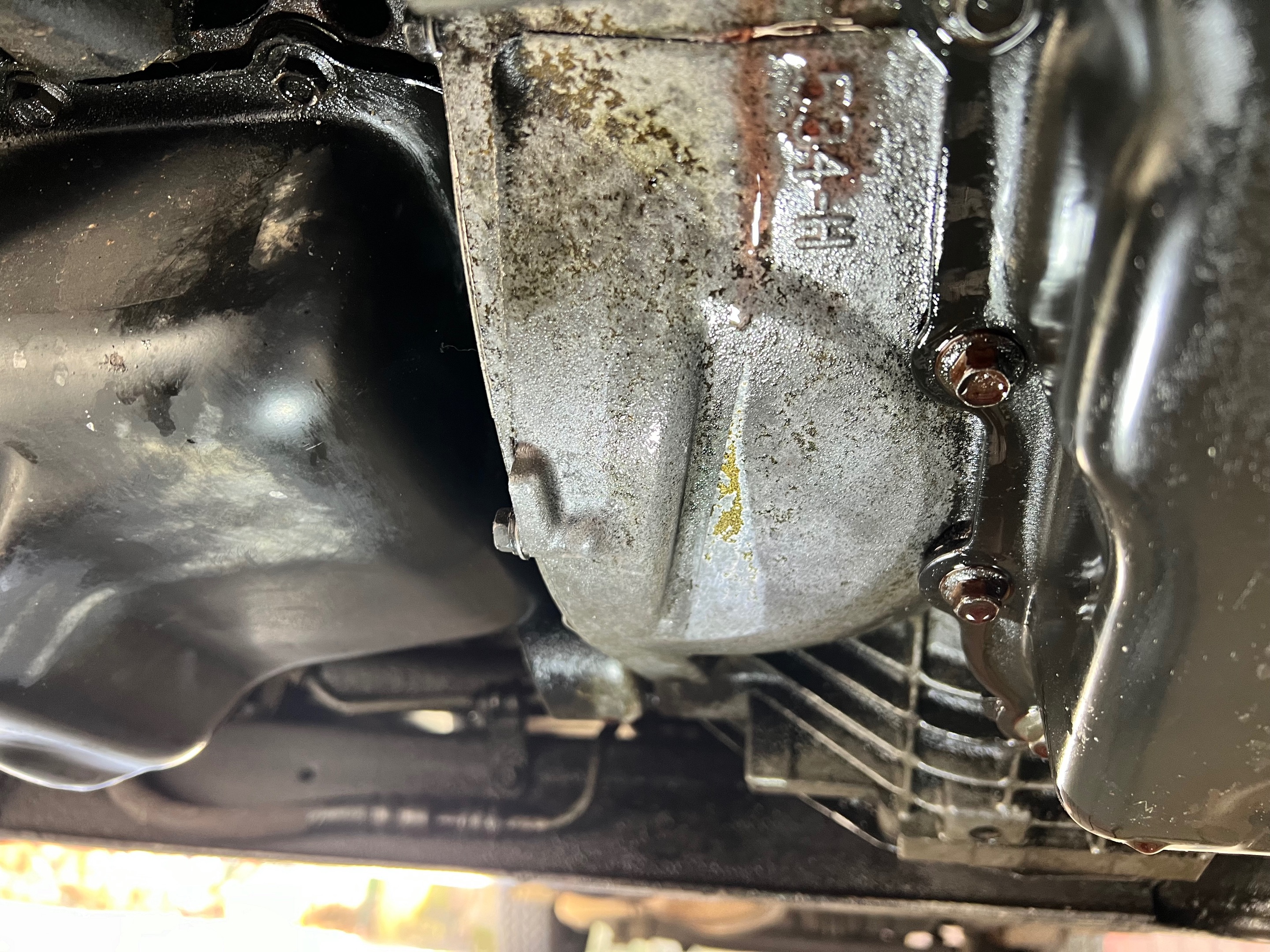

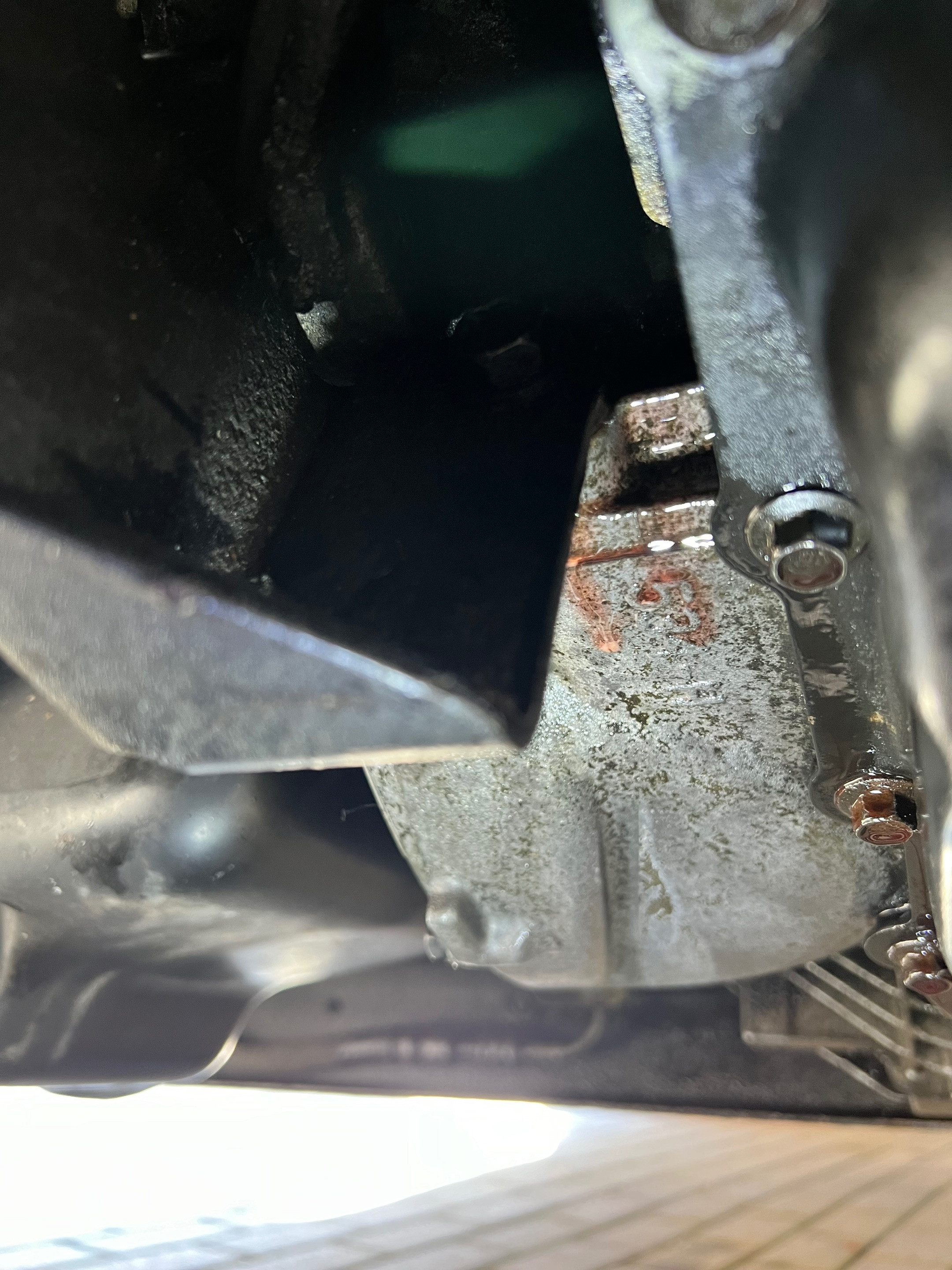

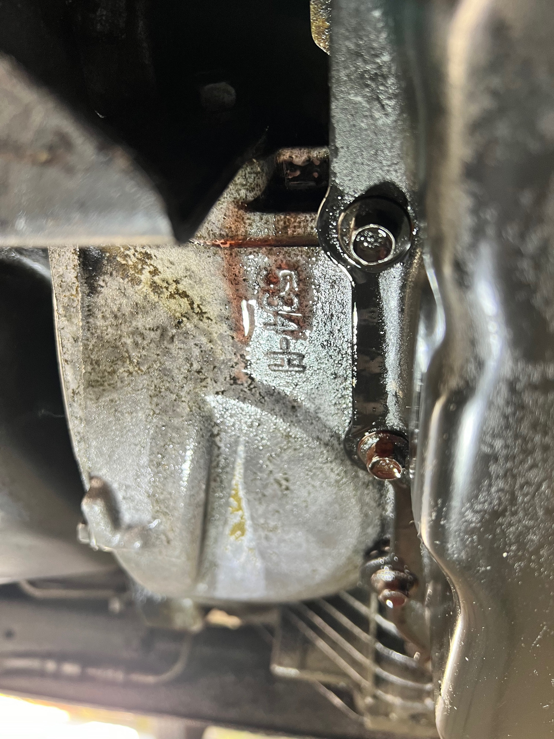

  • Hier das Öl wie es läuft, laienhaft würde ich sagen: Es ist die Wanne, hatte sie fein säuberlich mit 10Nm angezogen, im Chilton stehen 18 Nm, mit 18 ist mir die letzte Dichtung aber zu gequetscht vorgekommen, bzw war sie undicht! Eigentlich sieht die jetzige gut aus.

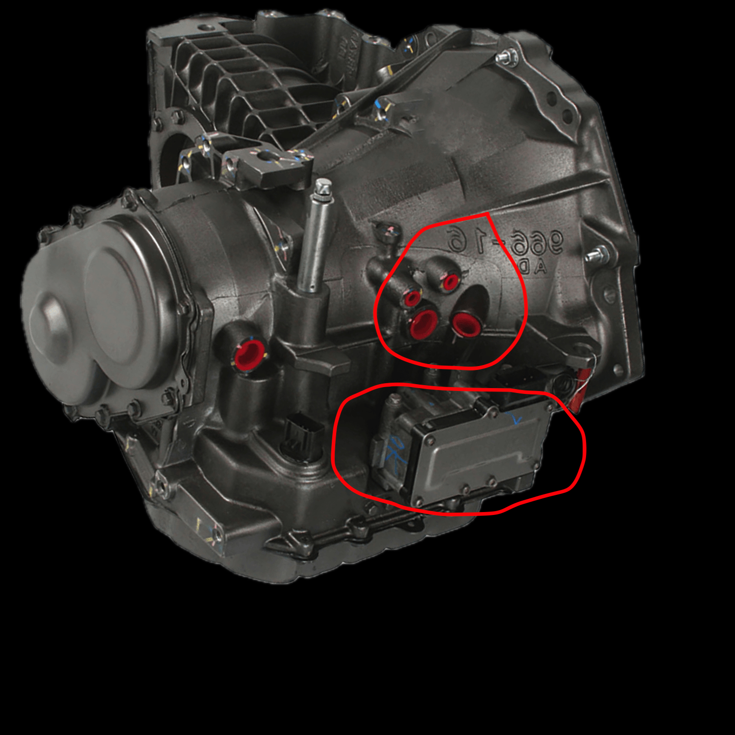

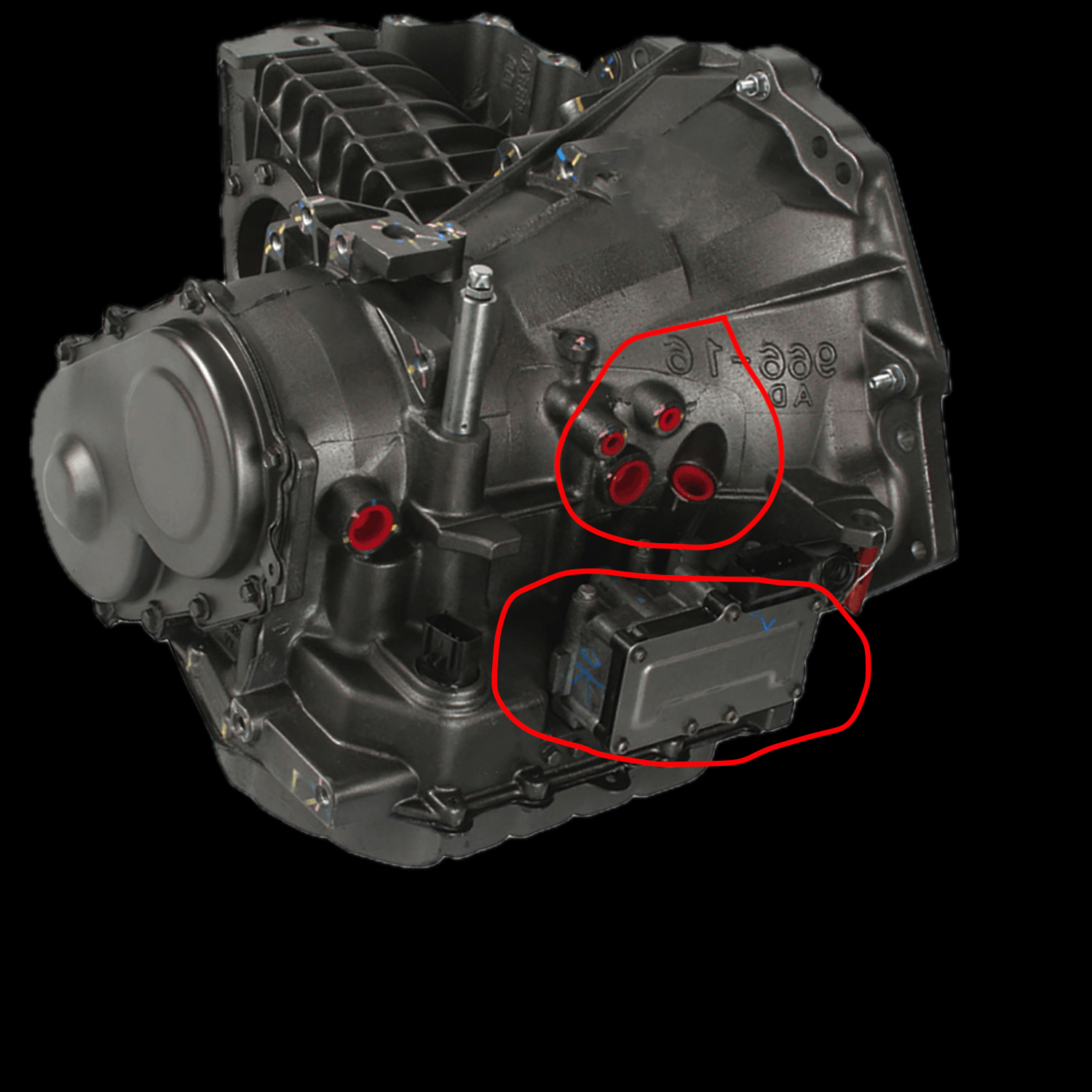

    M.E. läuft es von oben ein und zieht sich entlang der Wanne… es kann dann eigentlich nur, wie blechfreak :thumbup: bereits schrieb an den Sensoren, oder den Kühlerschläuchen liegen - siehe 4. Bild.
    1. Die Schlauchschellen hab ich schnell gefixt, die Sensorendichtungen sind aber sicher speziell? Oder reicht da ein O-Ringset?

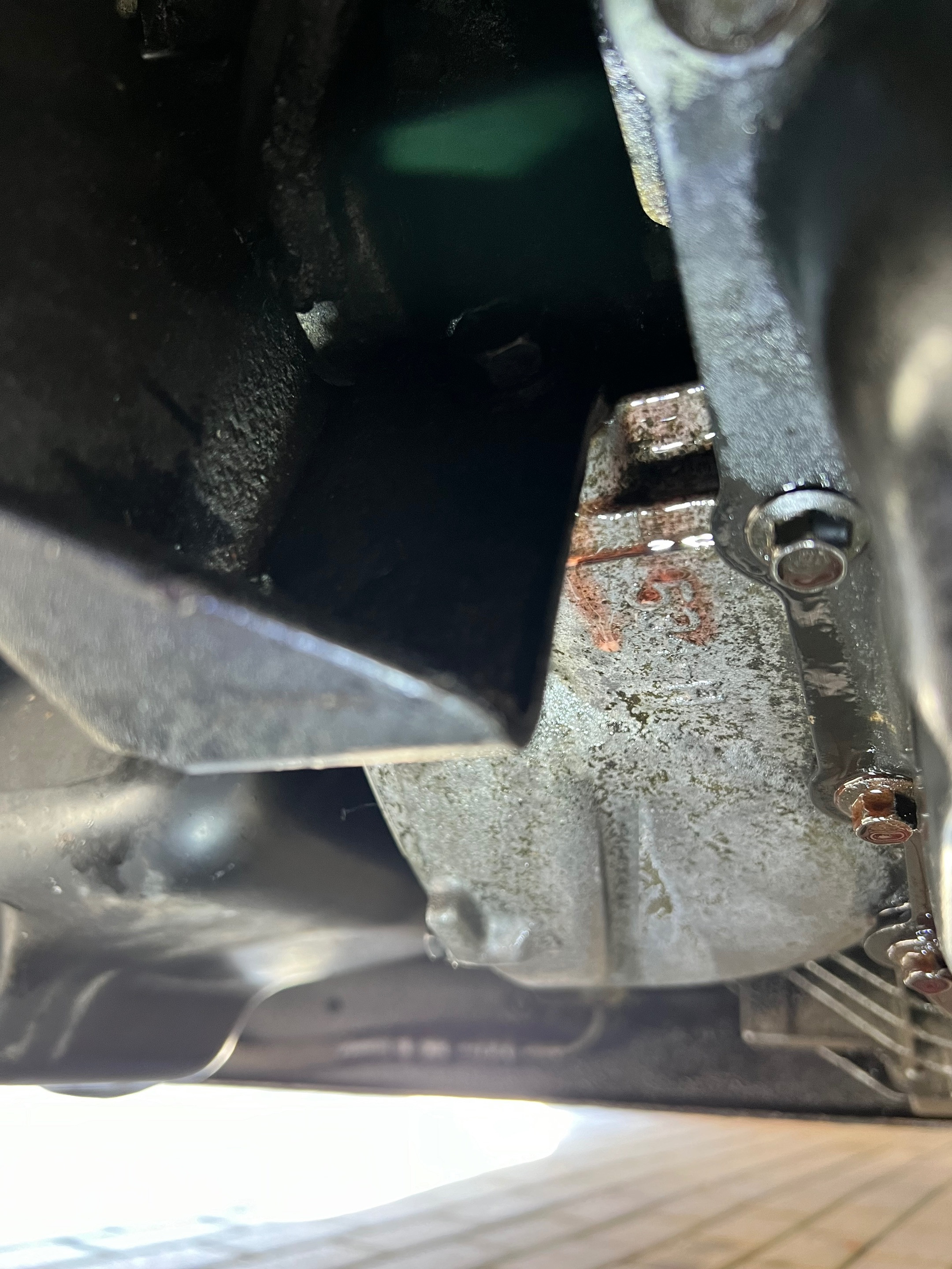

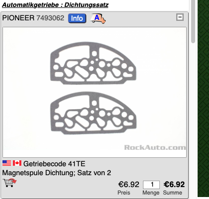

    2. Auf dem 4. Bild befindet sich unterhalb der Anschlüsse für Sensoren und Kühlschläuche diese Kunststoffbox (Magnetspule?), kann diese undicht sein? Ggfs wäre das die Dichtung auf Bild 5?

    Die Sensoren werden es eher nicht sein, entweder Schlauch, die Schlauchanschlüsse (Achtung! Das Gewinde ist NPT, also konisch. Wenn du die zu fest machst geht im besten Fall nur die Schraube kaputt)
    Oder auch der Solenoid Block, der ist unter dieser Schwarzen Schallschutz Dämmung.
    Den kannst du mal ab machen, dann siehst bestimmt mehr.
    Hallo Dave,
    auf den Fotos sehe ich das Öl von unten. Aus der Perspektive kann man nicht raus kriegen, wo es her kommt, und das ist entscheidend. Irgendwo oberhalb der Wanne musst du schauen, in dem Fall eigentlich nur auf der Vorderseite.
    Wenn da nix ist, ist es die Wanne selbst.
    Undichte Sensoren hab ich noch nicht gesehen, wohl aber diese Papierdichtung die du auf einem Foto 2x hast, die gehören zum Solenoid Block. Man kann von oben dort hin schauen. In dem Dreieck zwischen Batterie, Kühler und vorderem Krümmer, senkrecht nach unten. Da ist ein großer schwarzer Stecker mit ner 8er Schraube drauf geschraubt, ca 3x7cm.
    Eine Taschenlampe hilft dabei.
