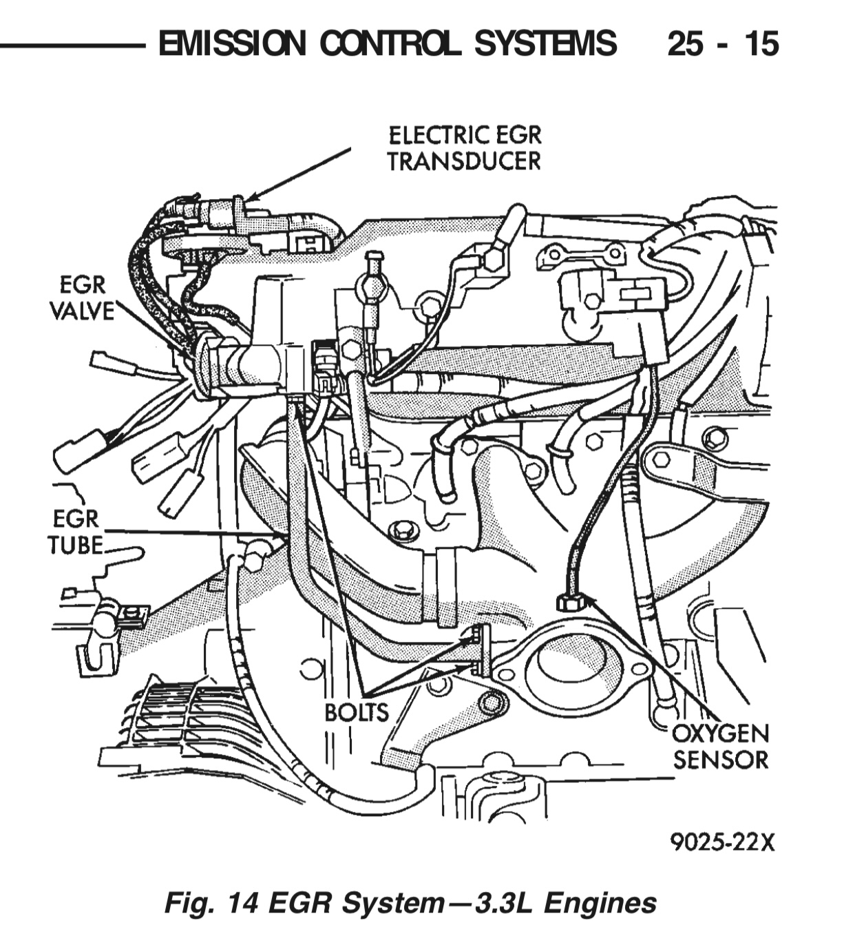

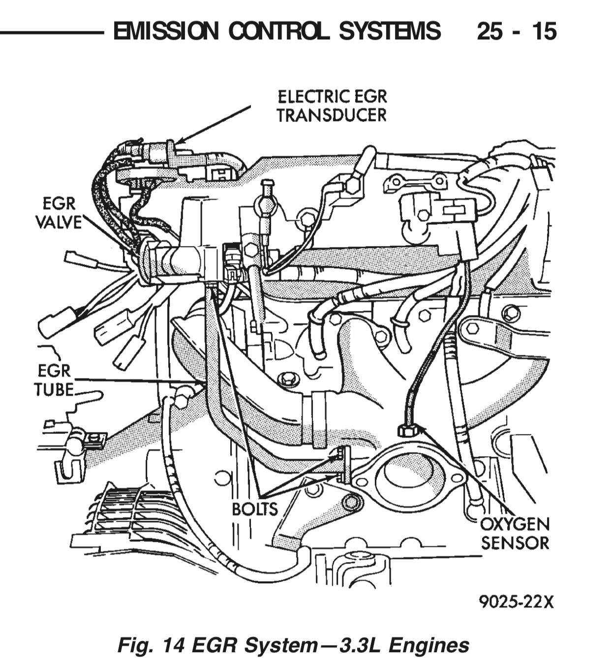

    Das AGR / EGR sitzt auf der ansaugbrücke bei der Drosselklappe (kleines Ufo). Das ist das Steuerventil.
    Von da geht ein Schlauch an die Ansaugbrücke und einer an das eigentliche Ventil unter der Ansaugbrücke. Da werden die Abgase dann in die Ansaugung zurück gegeben. Dadurch wird der Sauerstoffgehalt in der Ansaugluft reduziert. In bestimmten Betriebszuständen des Motors ist das erwünscht.

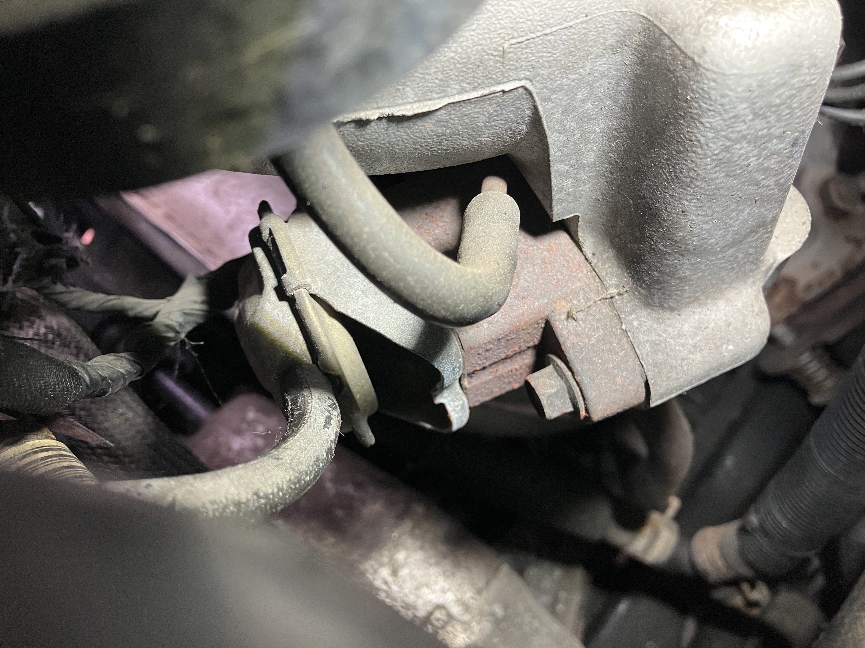

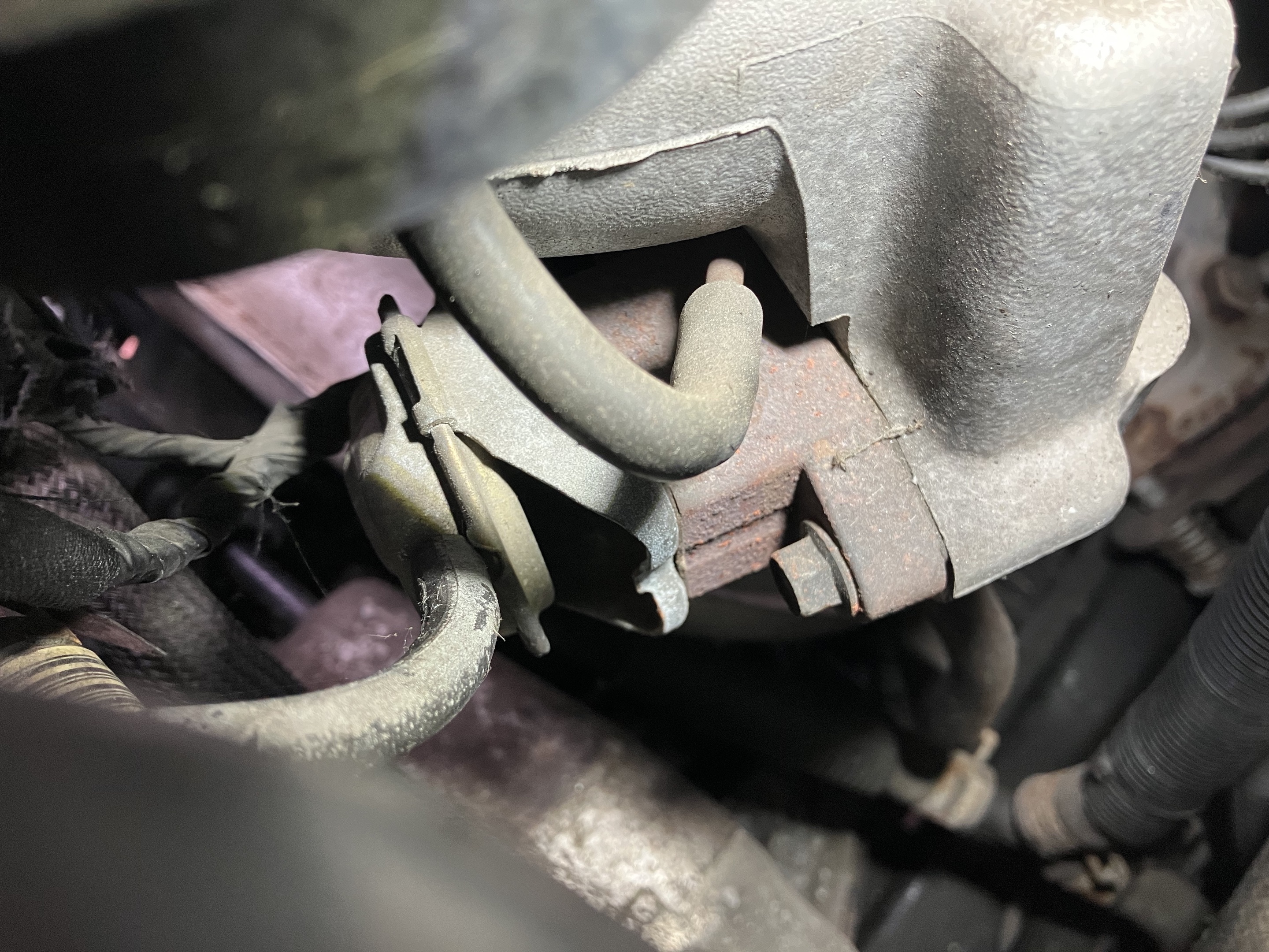

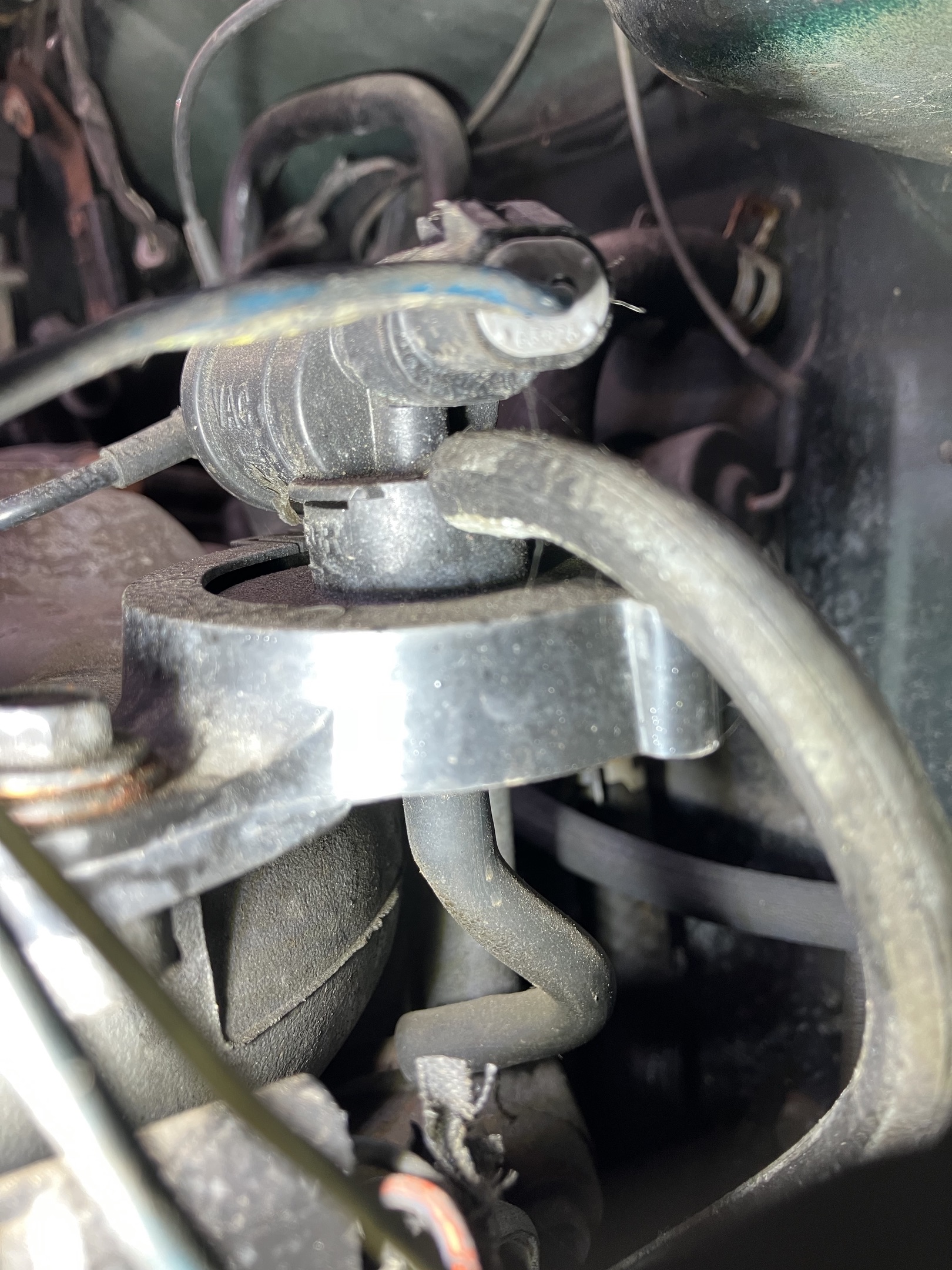

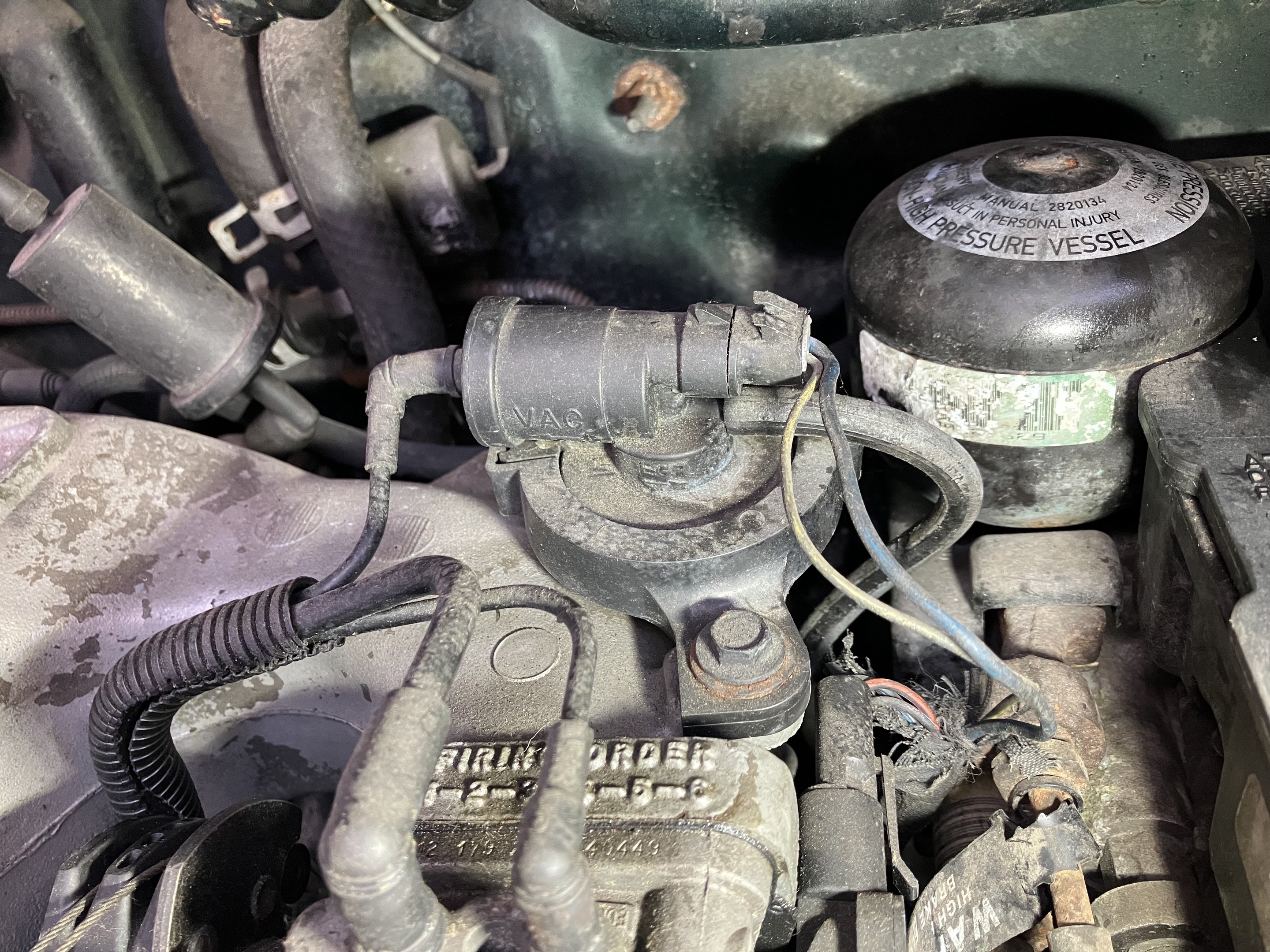

    Ich hänge mal drei Bilder an vom AGR, da kann man das obere "Ufo"erkennen samt Stecker und unten das "richtige" Ventil was weiter unten an der Ansaugbrücke sitzt.
    Prüf mal Grundsätzlich die beiden (!) Leitungen auf Risse und richtigen Sitz.
