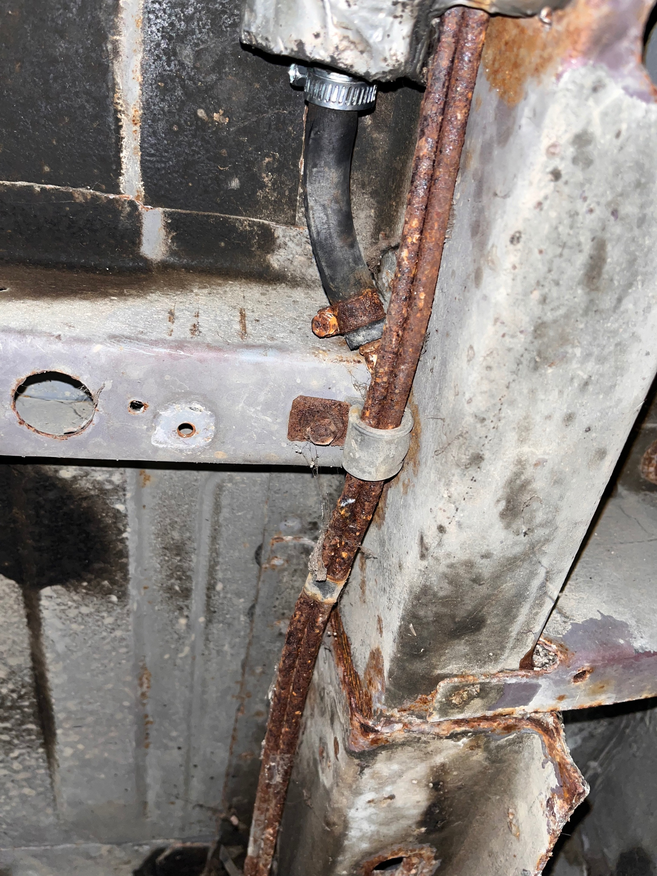

  • Moin, leute danke für eure netten bemerkungen über das fahrzeug, es freut mich sehr dass es euch gefällt um so mehr lust bekomme ich den wagen fertig zu kriegen, ich habe schon mitbekommen, dass ihr auch sommertreffen plant usw. ich würde mich freuen wenn ich es schaffe den wagen bis zum nächsten treffen fertig zu kriegen. Also folgendes steht an, ich hab jetzt neue dichtung für die ansaubrücke verbaut, neue benzinpumpe hat er auch bekommen, ich brauche nur noch eine alternative für die benzinleitung vom tank bis zum motor, da das fahrzeug ein allradler ist, gibt es höchstwahrscheinlich unterschiede wie ich im forum hier schon gelesen habe. ich müsste danach noch die roststellen beseitigen dann dürfte sich nur noch der lackierer drum kümmern und der wagen findet wieder seinen weg auf die straße zurück.

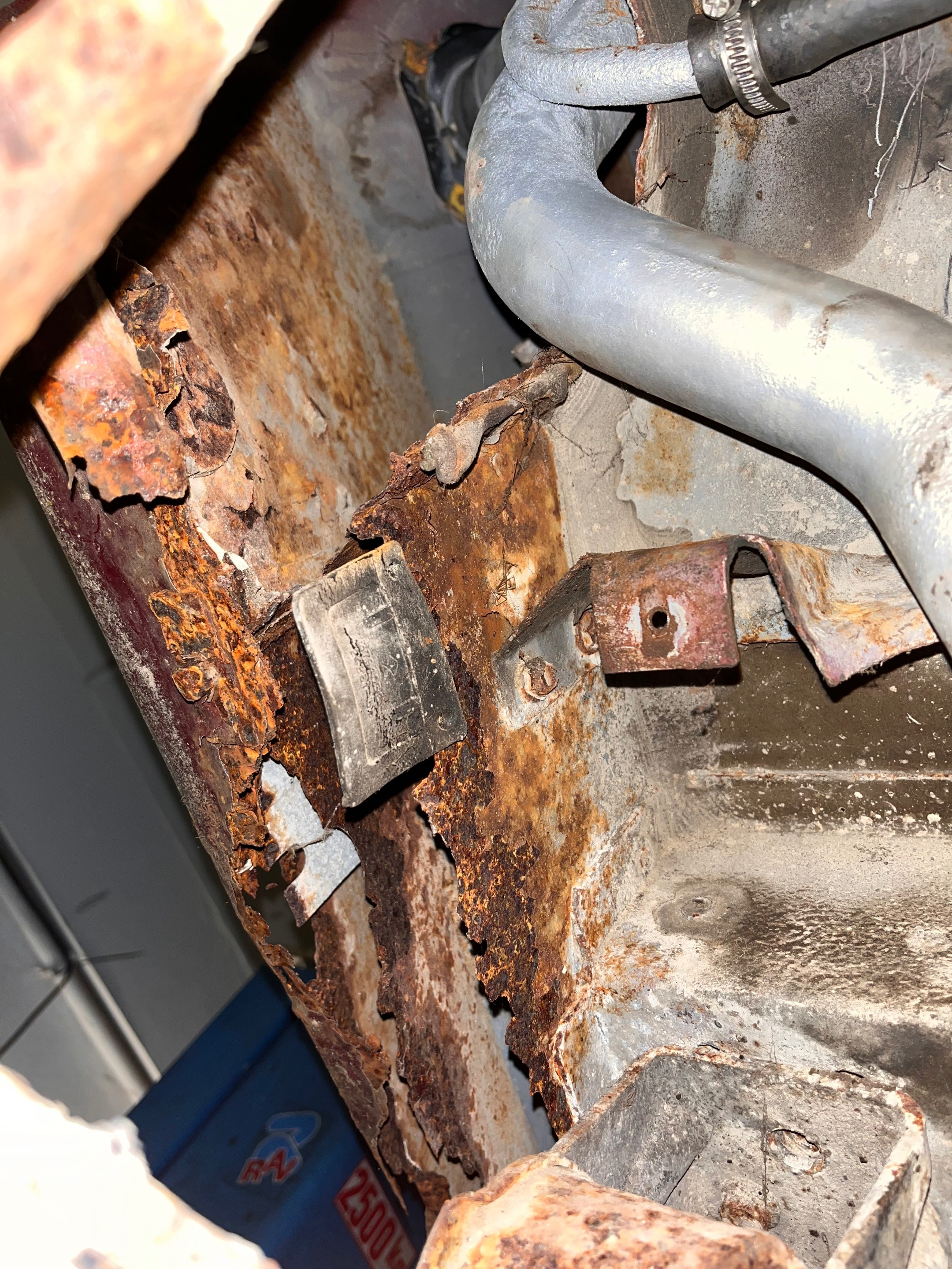

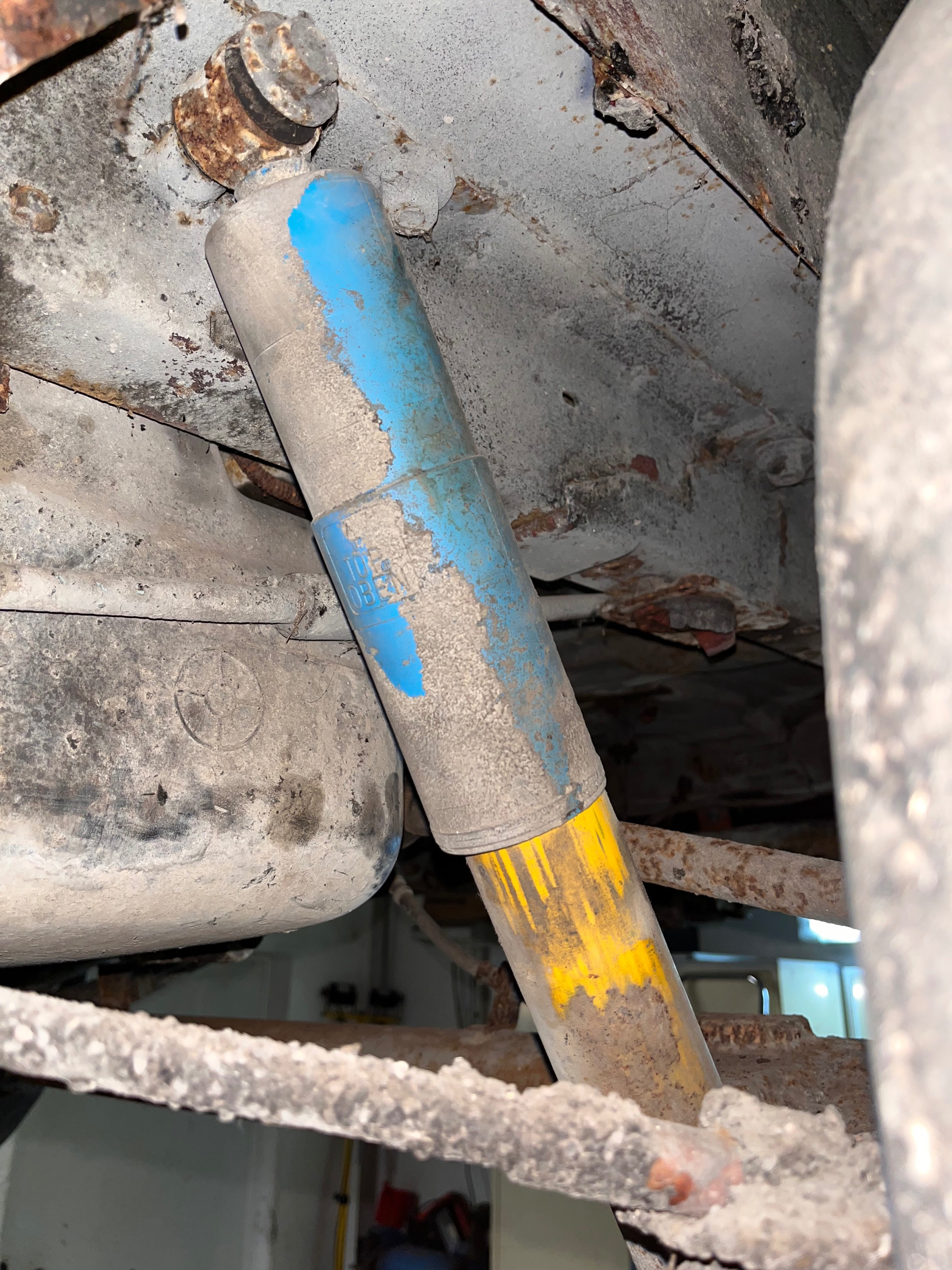

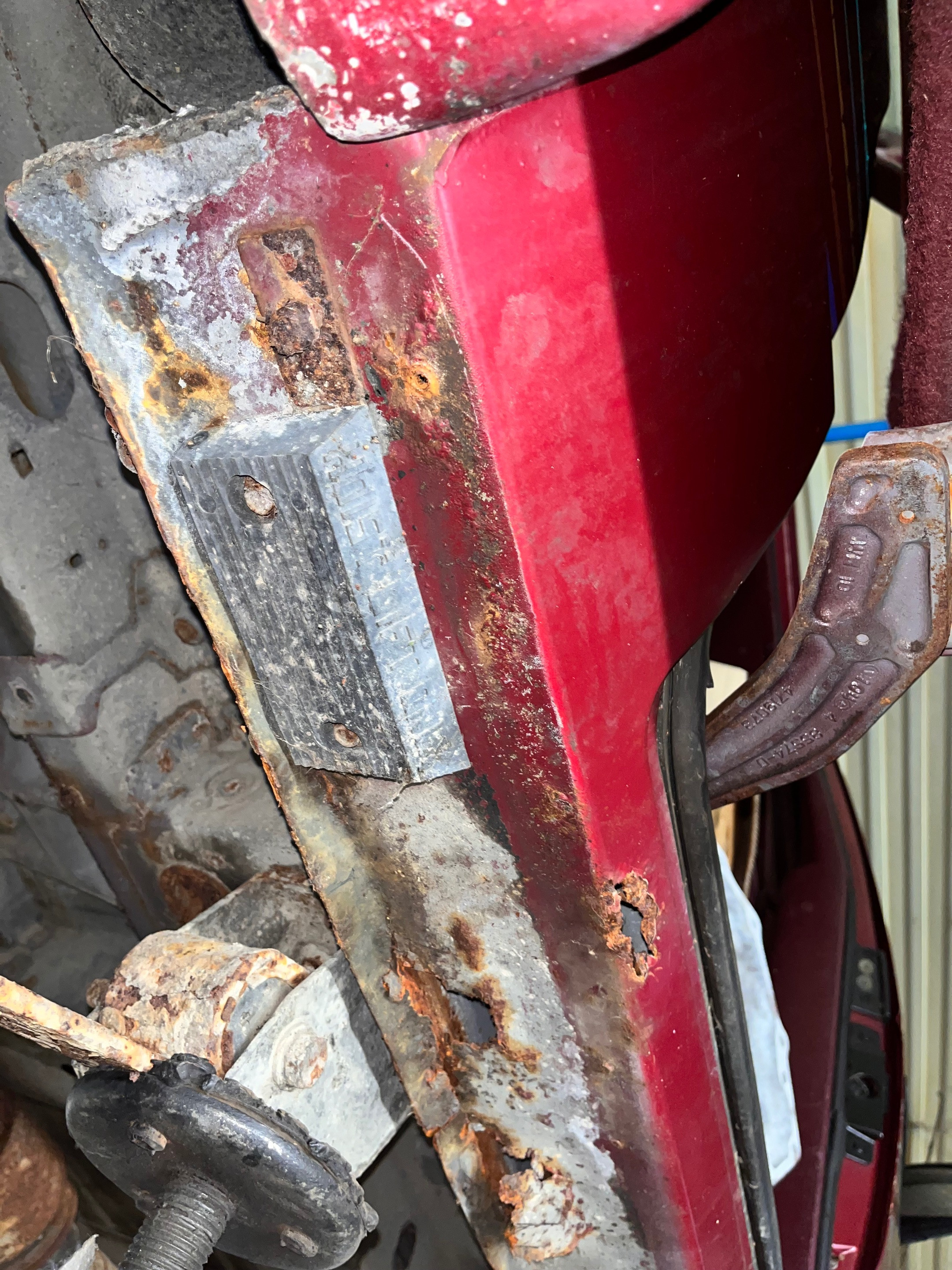

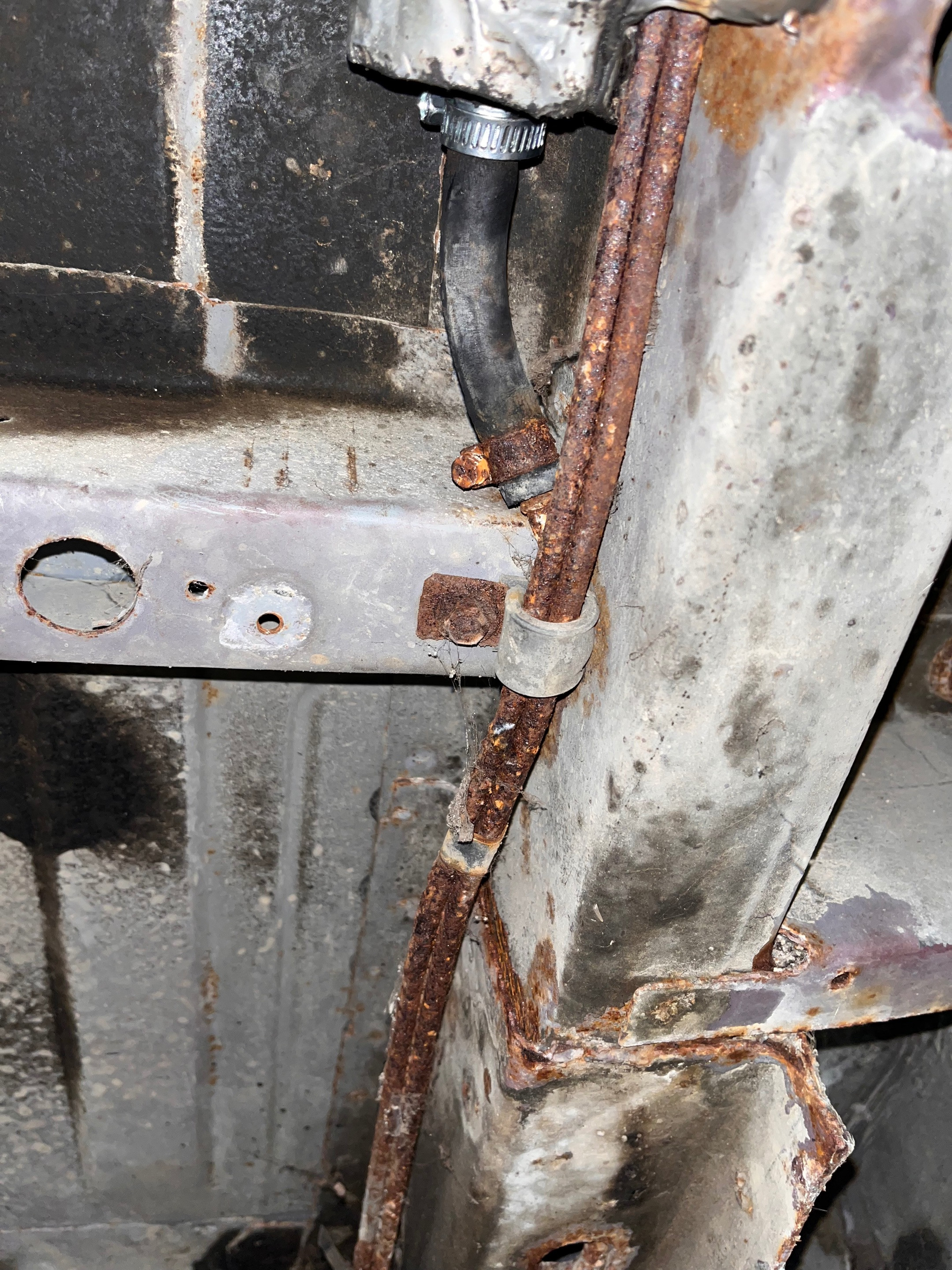

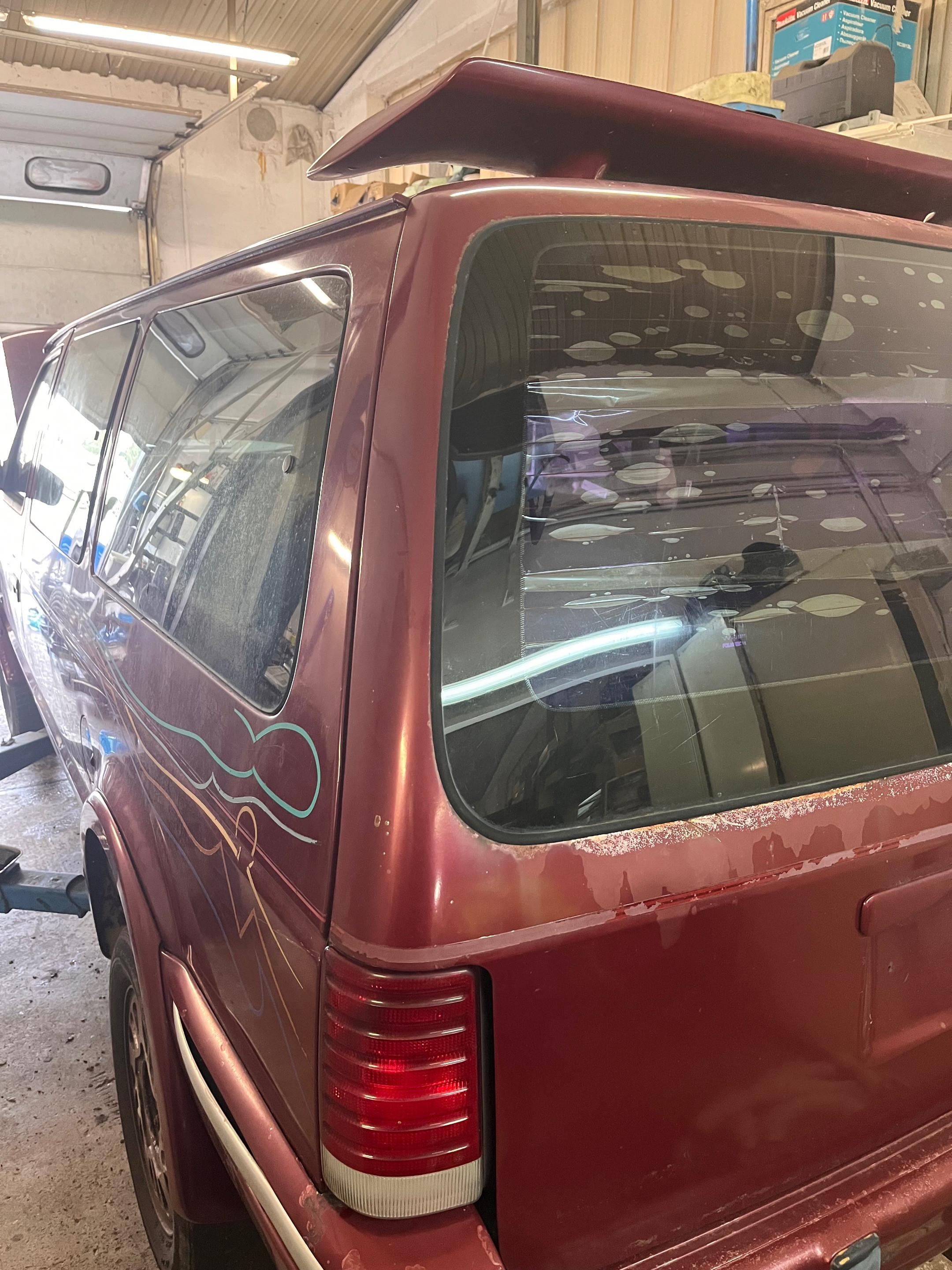

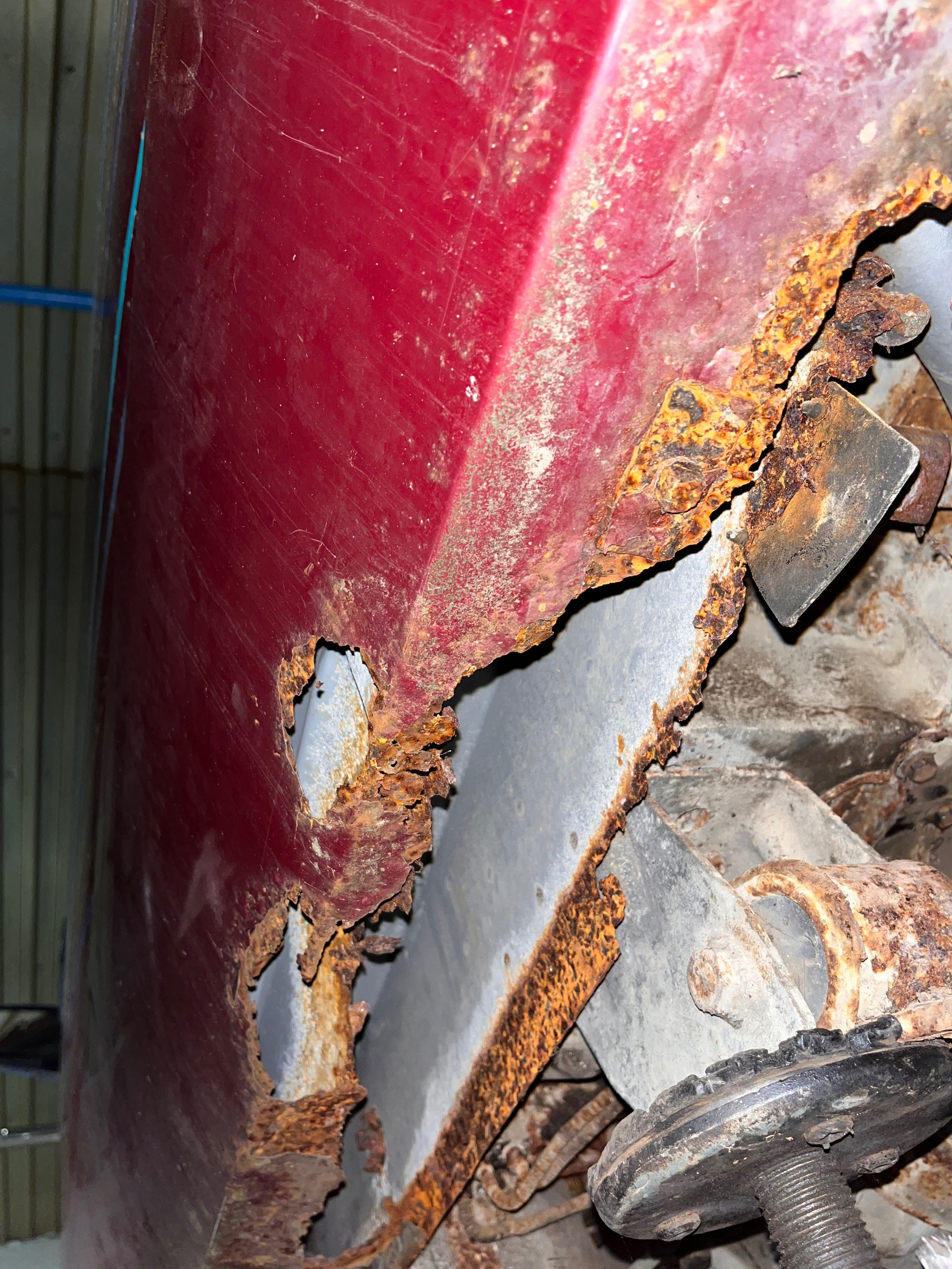

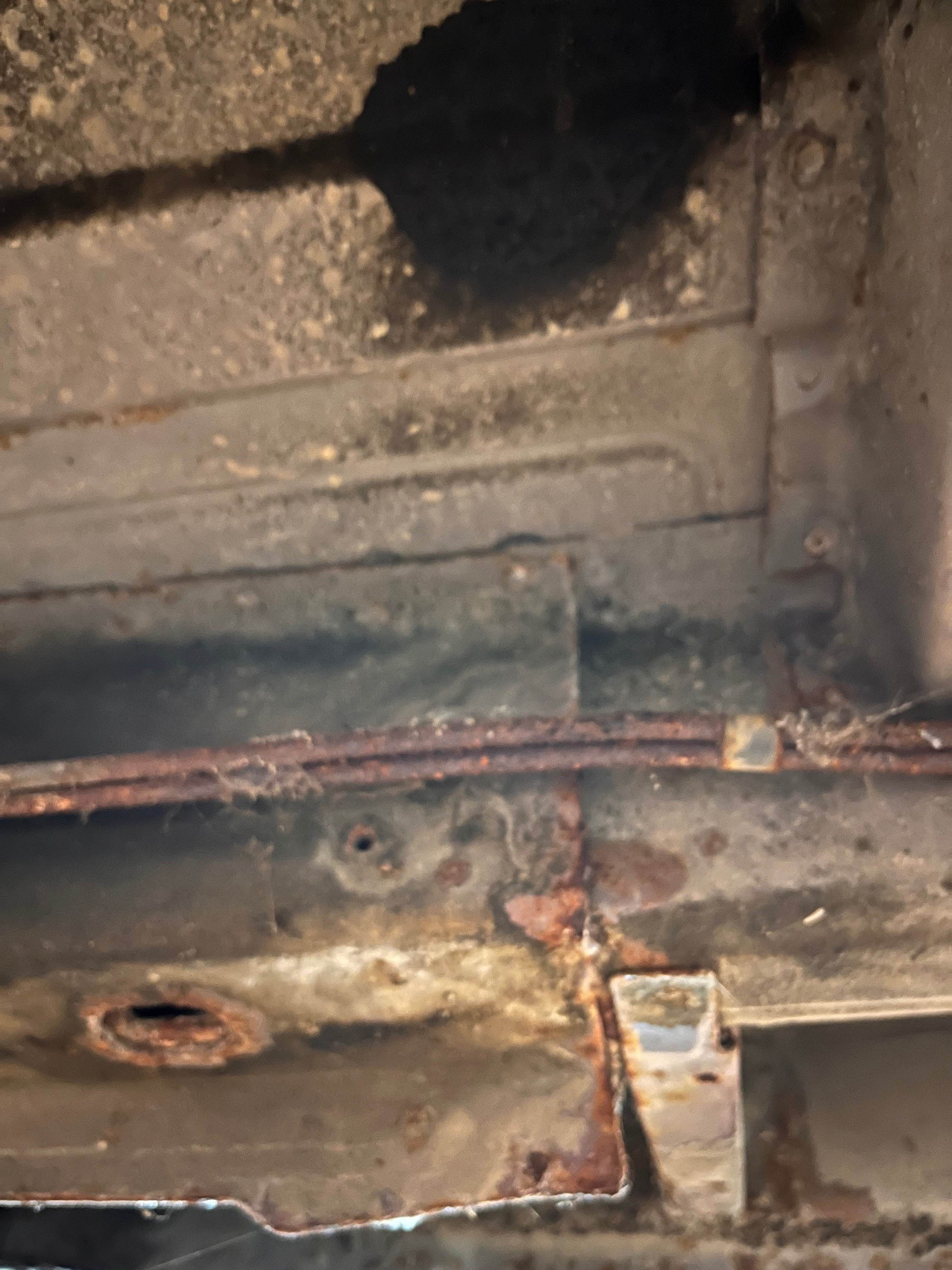

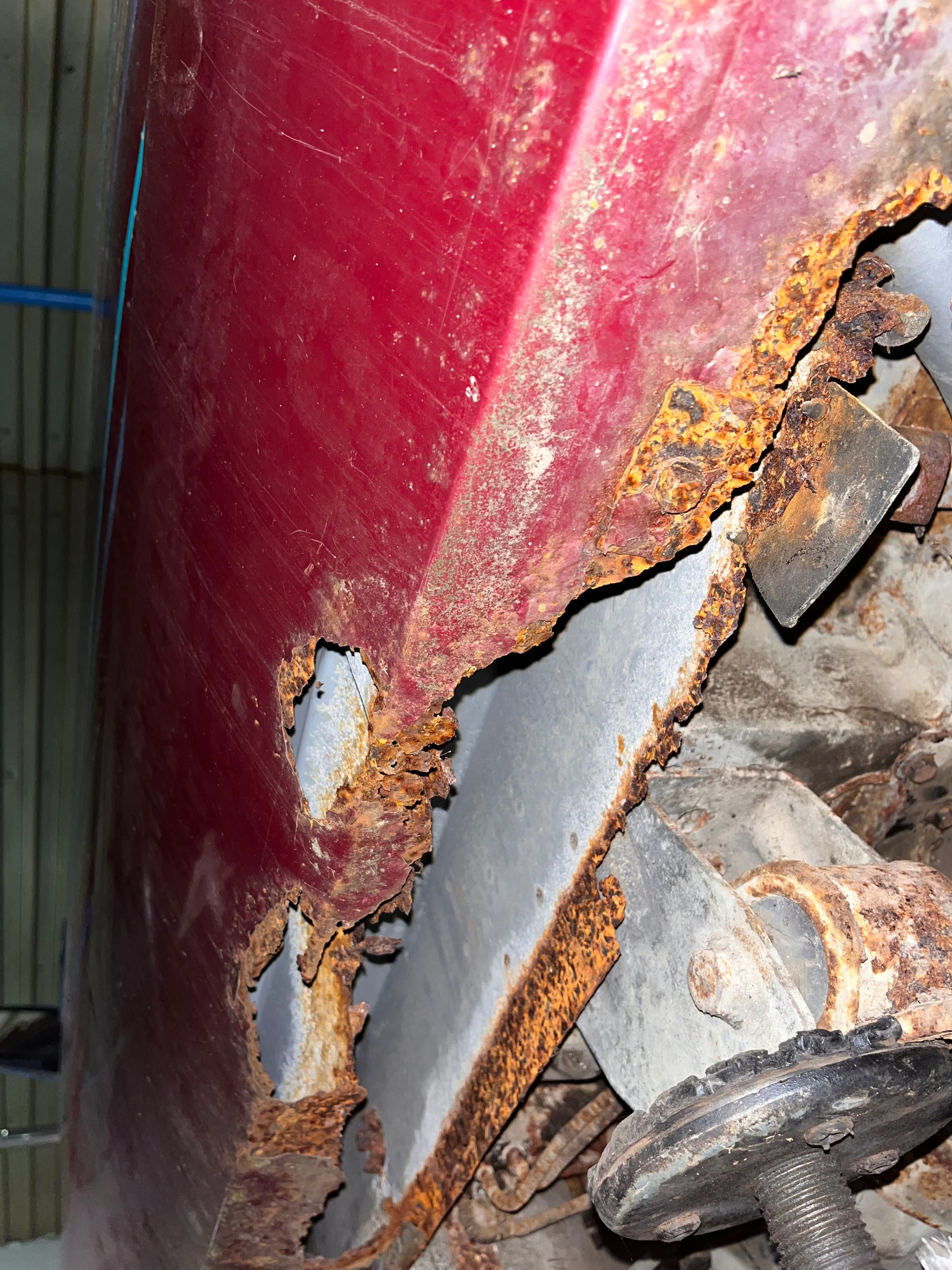

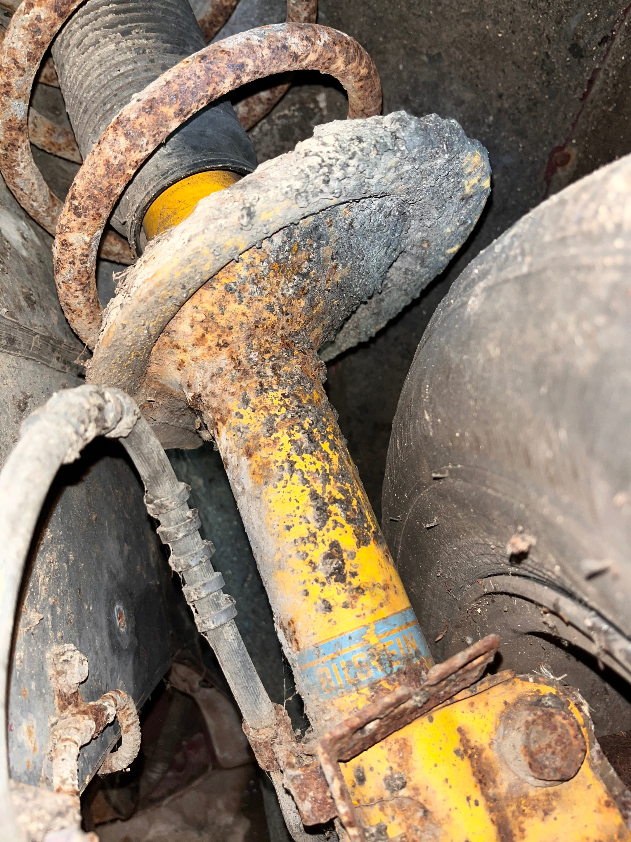

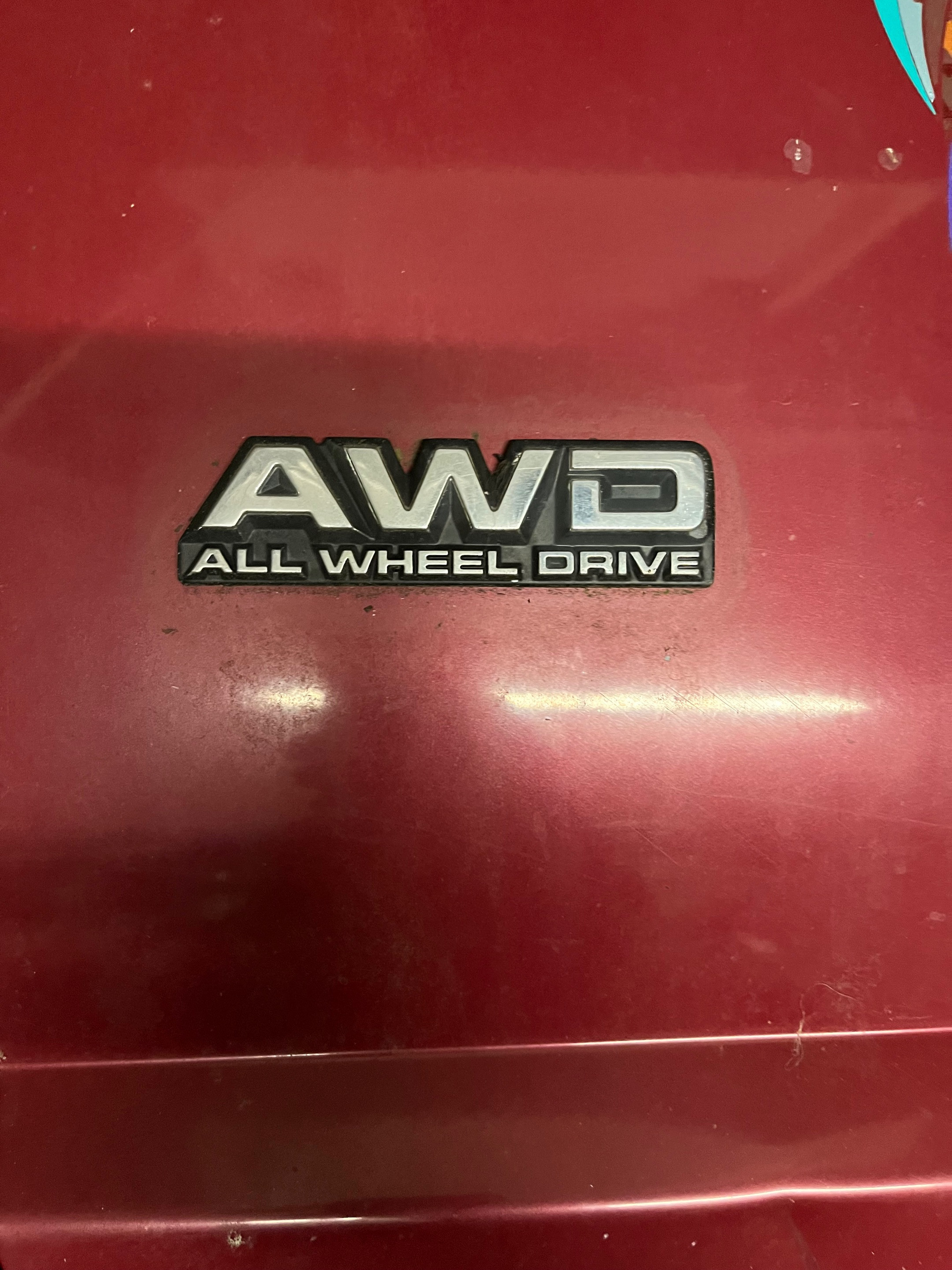

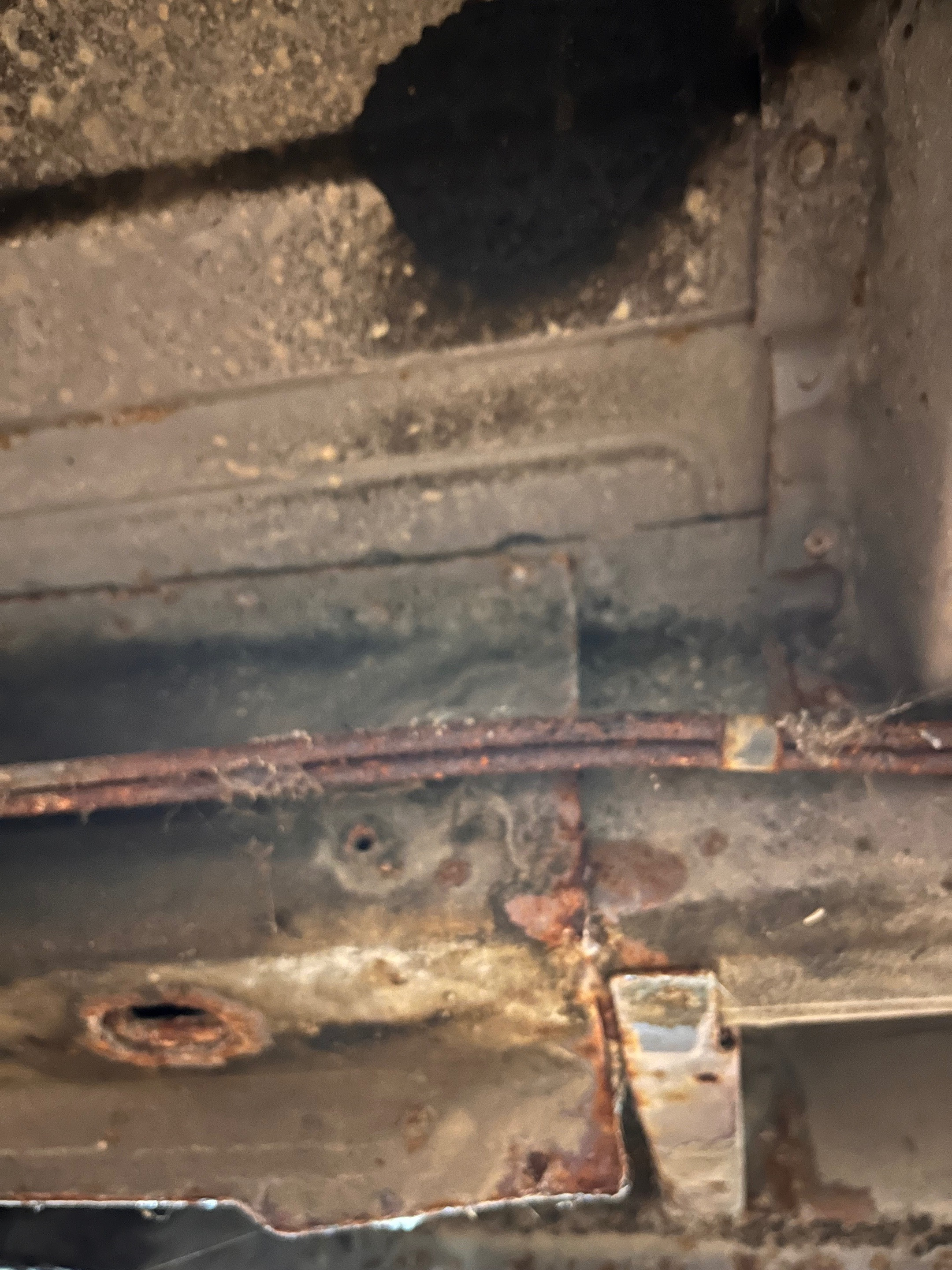

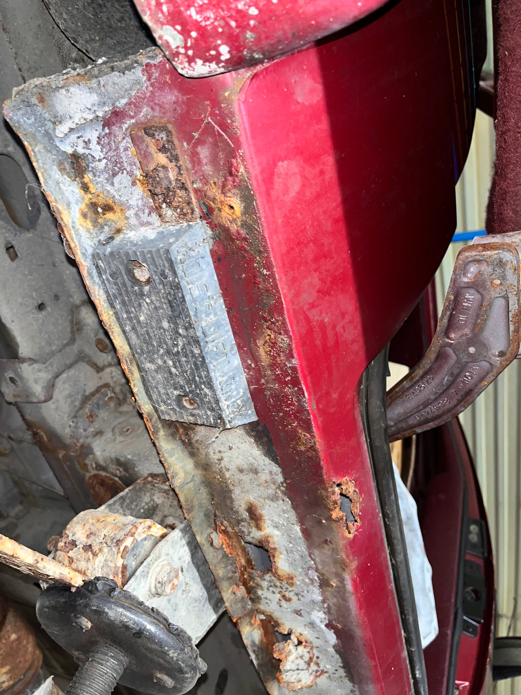

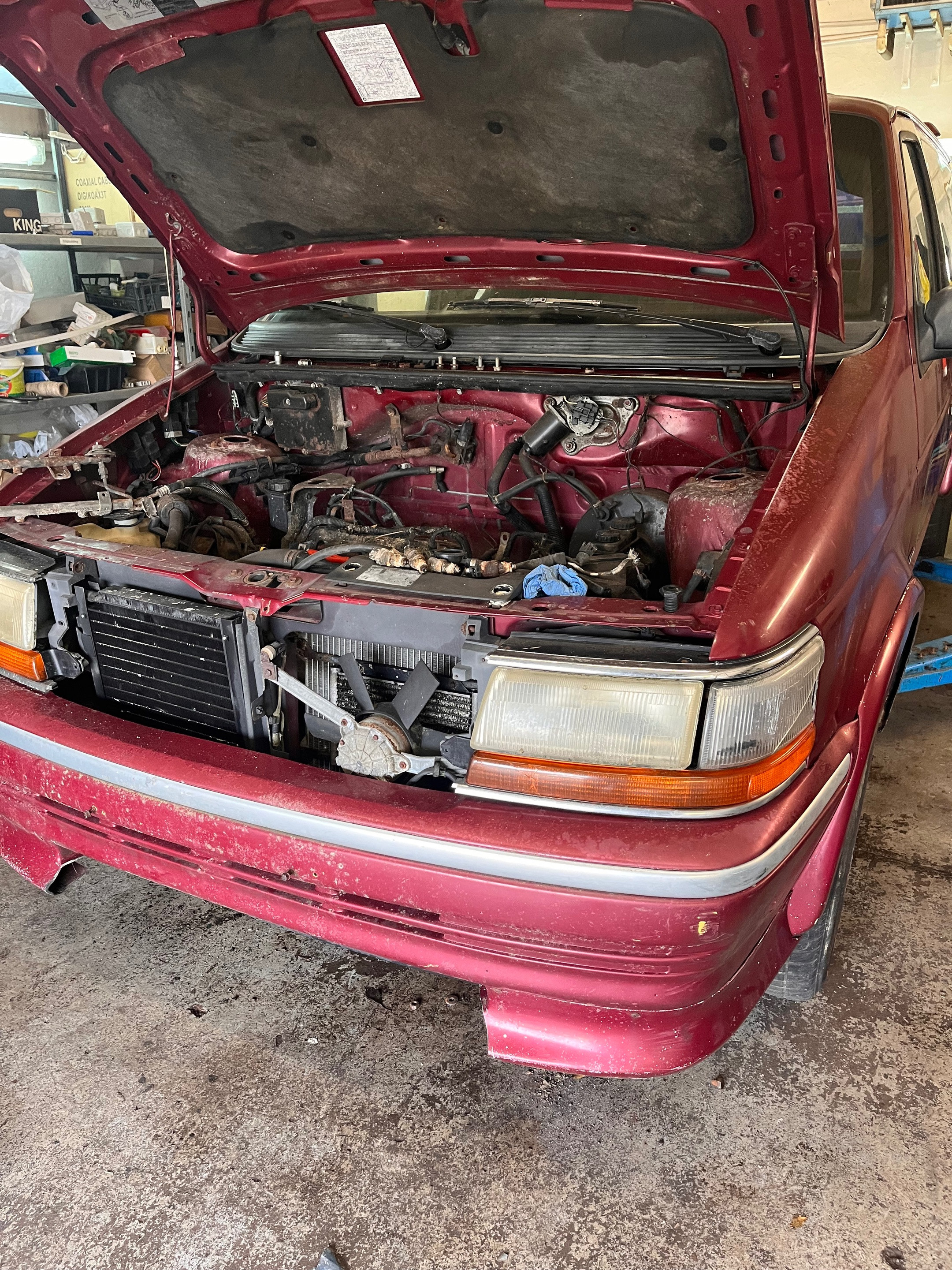

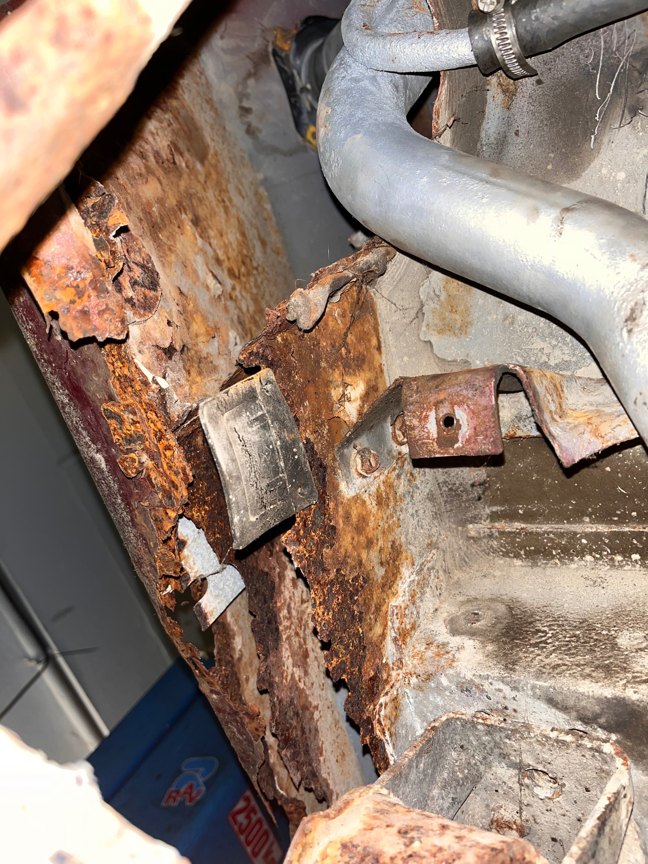

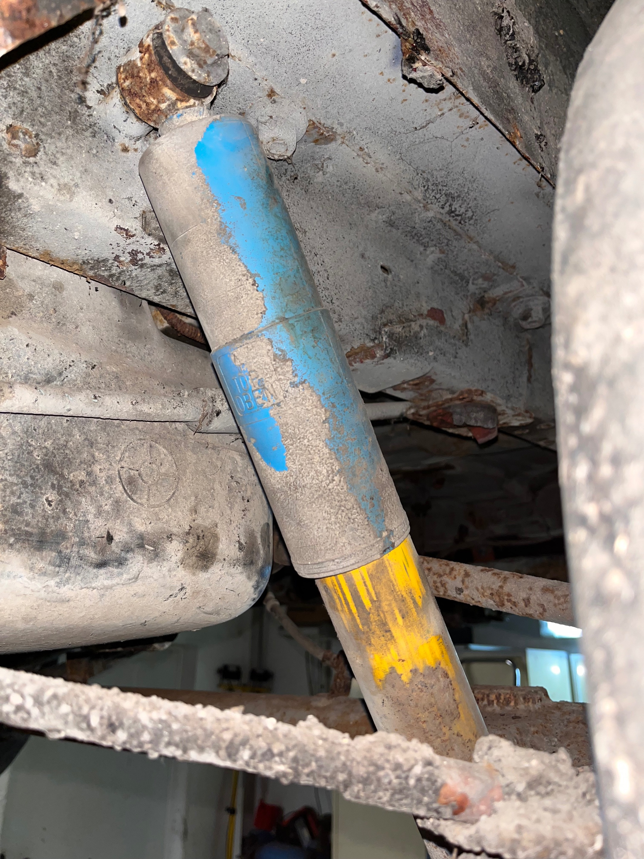

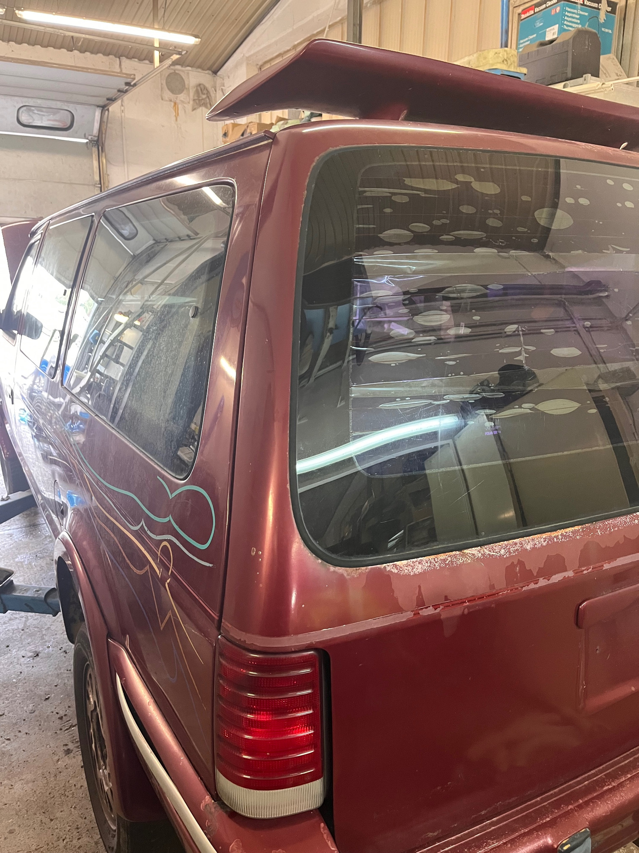

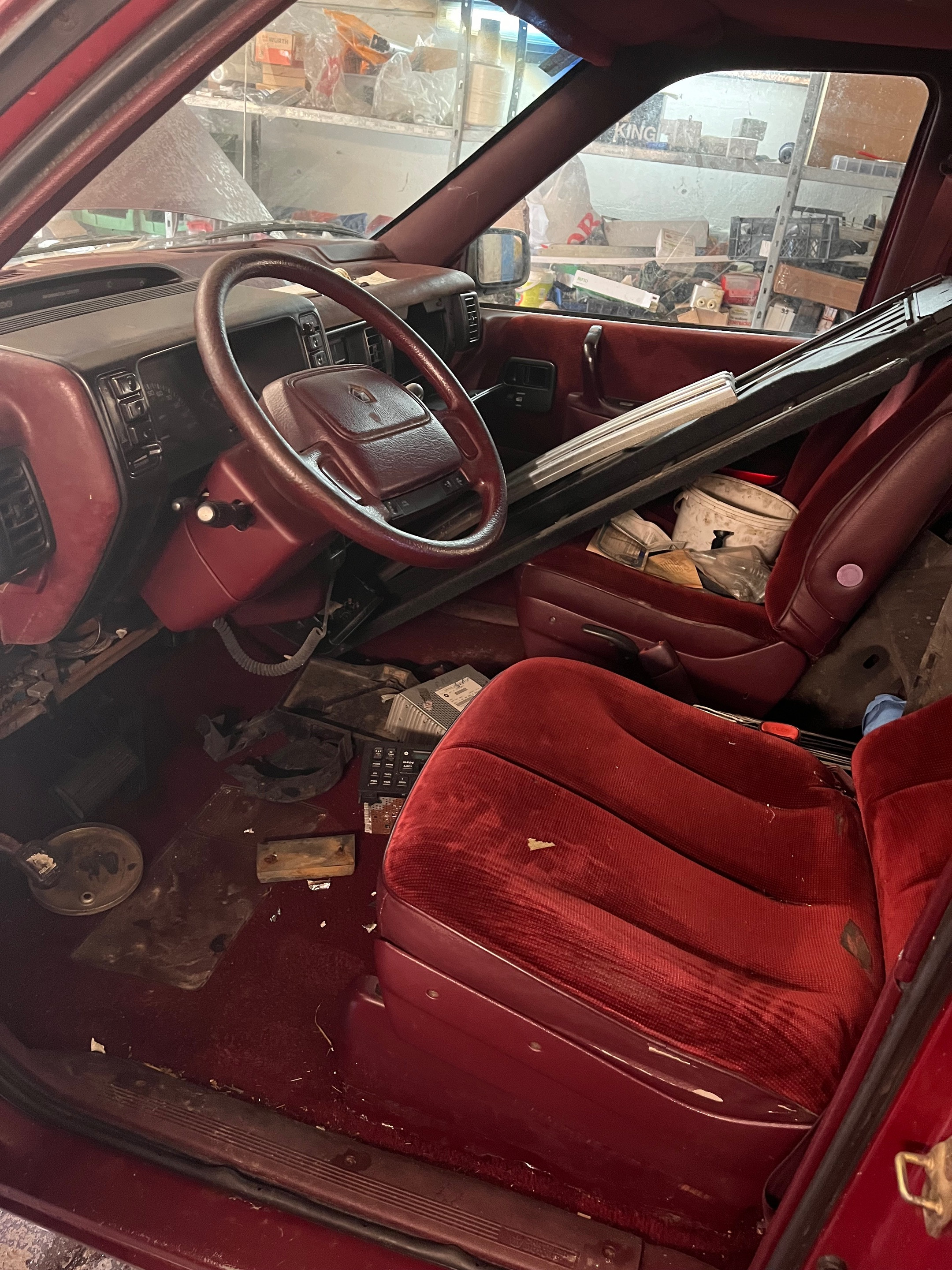

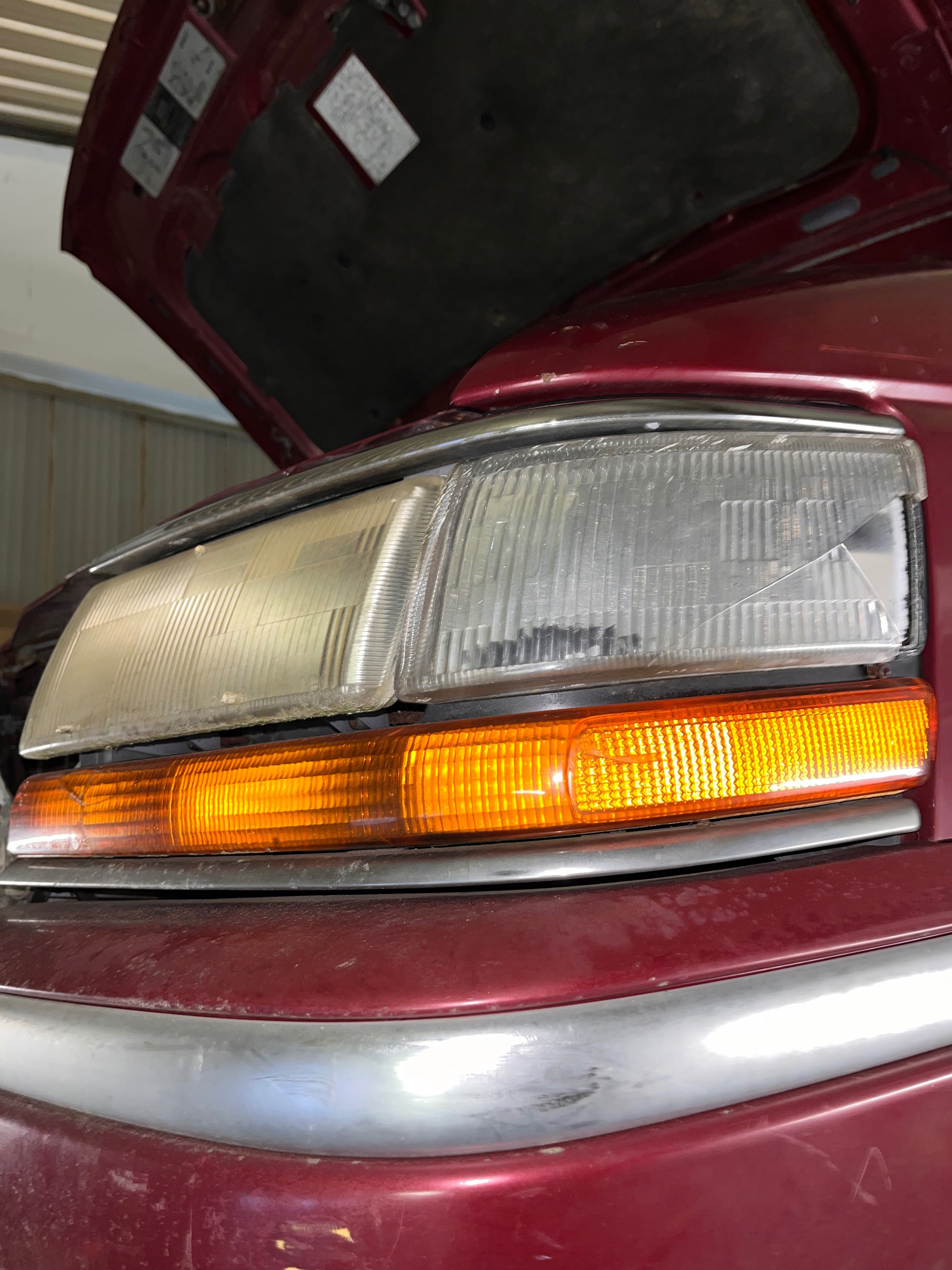

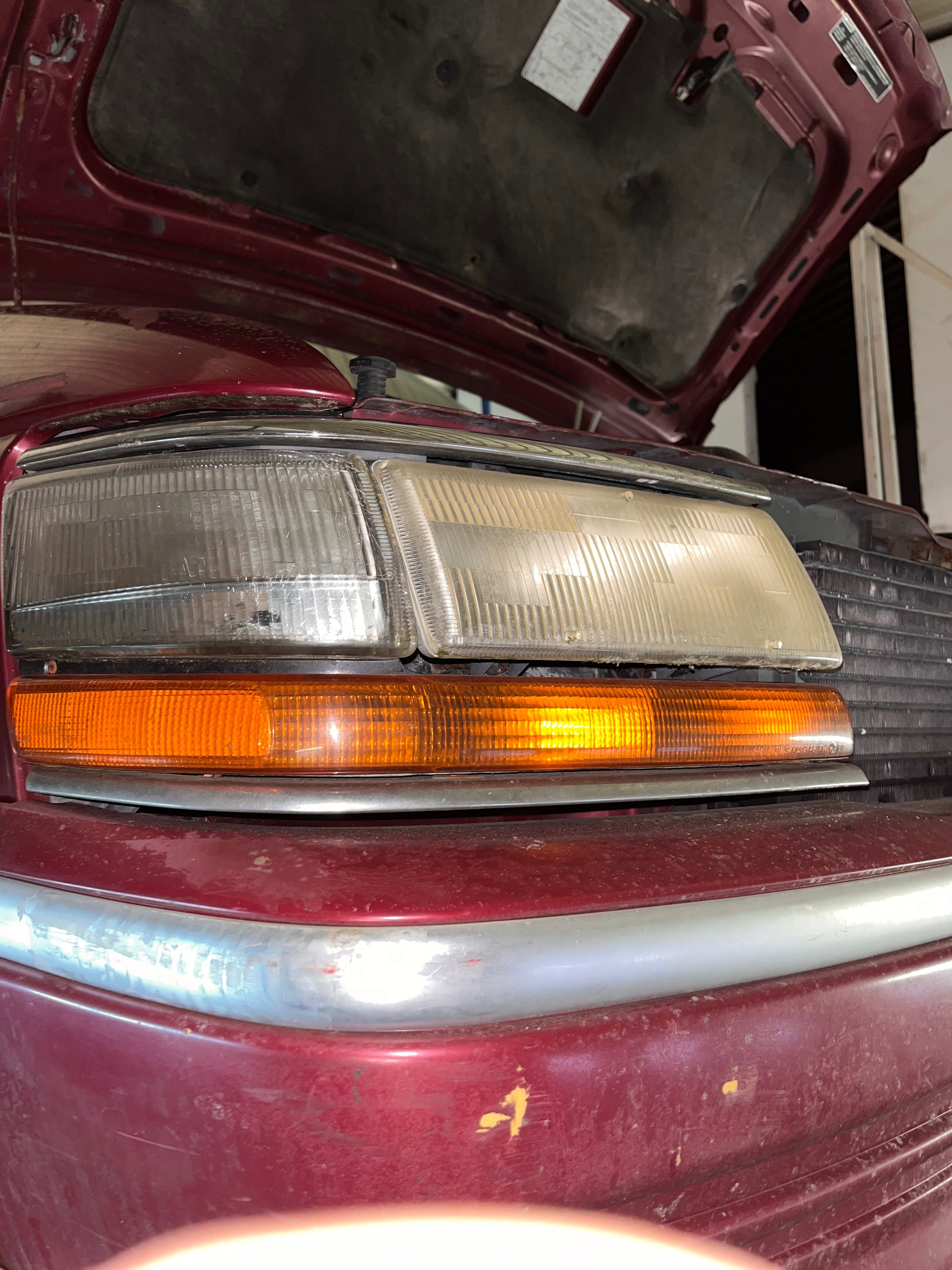

  • Ich habe jetzt mal paar Bilder eingefügt um zu zeigen was der wagen braucht, die stoßdämpfer sind nur bonus material, ich glaube nähmlich es handelt sich wirklich um das auto was Wolfram aus der Zeitschrift gezeigt hat den roten RSW 😉

    Die Bilder sind krass! da hat der Rost ja richtig gewütet! Aber nichts, was nicht zu schaffen ist.
    Und der hat ja sogar das Bilstein Fahrwerk! Das habe ich jetzt so noch nie gesehen, das ist echt selten.
    Die Federn sehen auch nicht Serie aus, vielleicht sind das die von H&R :/
    Stehen auf den Dämpfern und den Federn irgendwelche Teilenummern drauf?
  • ich habe noch keine Teilenummern erkennen können an den federn, aber denke der ist vorne 4cm tiefer gelegt und hat komplett bilsteinfahrwerk verbaut denke die federn sind dann auch natürlich von bilstein.
