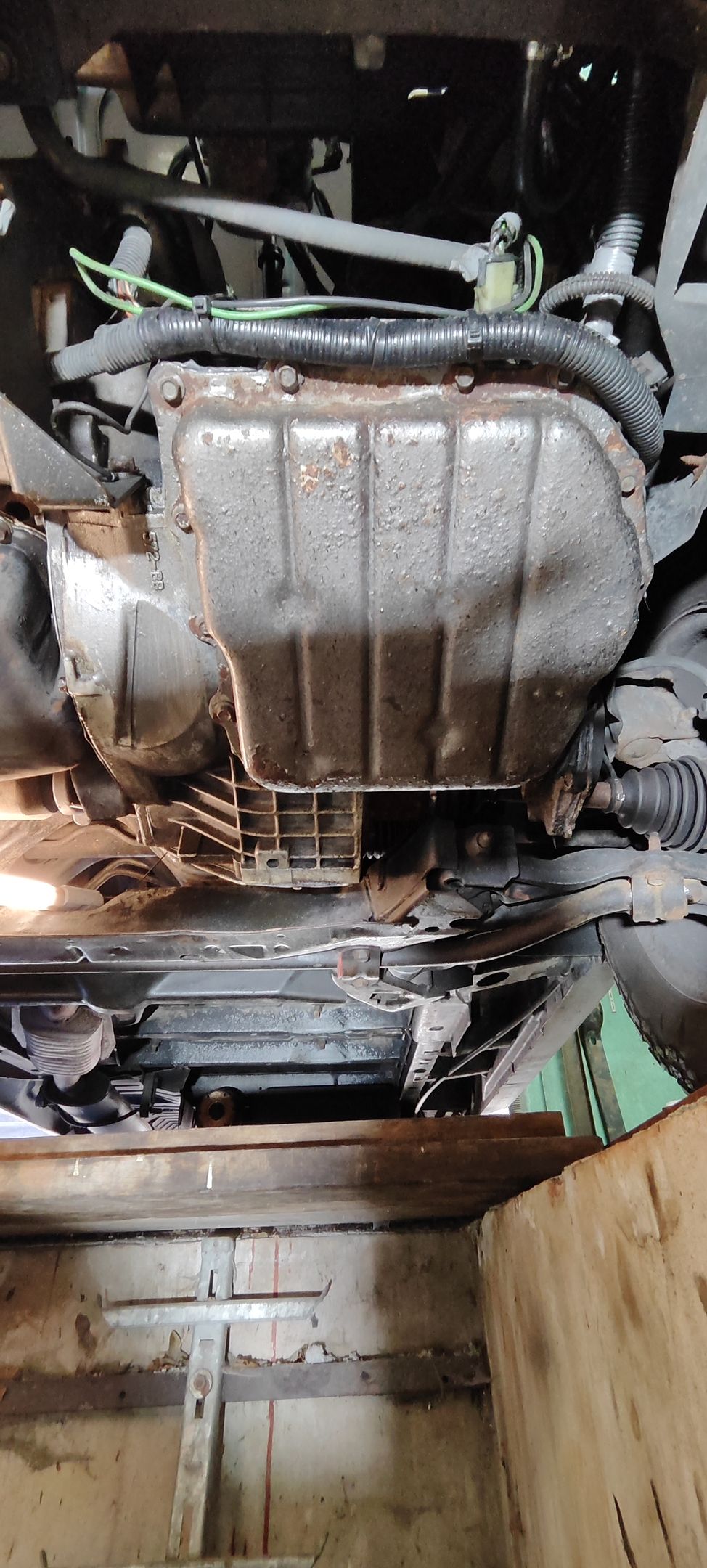

    Der Lüfter des Kühlers läuft durchgehend, ist erstmal nicht so tragisch mag man meinen aber 8ch befürchte das die Temperatur vom Getriebeöl nicht ausreicht wenn das Teil durchgehend dreht.
    Was könnte denn da wohl der Wurm sein?
    Ich habe gesehen bzw meine ich gesehen zu haben, das an den Kabeln vom Stecker zum Lüfter was verändert wurde.
    Ich meine mich zu erinnern das die nicht lose da rumbaumeln.
