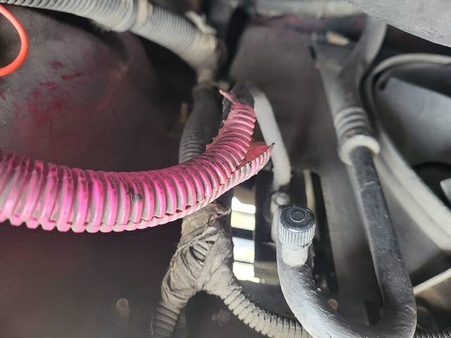

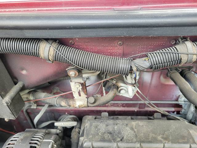

Hallo, brauche mal die Info welcher der richtige Anschluss (Niederdruckanschluss) zum nachfüllen der Klima ist. Danke im Voraus

Hast du Fotos von den Anschlüssen an deinem Fahrzeug?
Das Fahrzeug scheint ein S-Body zu sein, ich passe den Threadtitel mal dahingehend an.
Kannst du die Kappen mal abschrauben? Dadrunter werden wohl Aussengewinde sein, am besten die mal mit einem Messschieber messen und Bilder posten.

Hab schon malgehört bzw erfahren, dass es sich bei meinem Auto um einen so genannten S-Body handelt.
Die Kappen kann ich abschrauben und hab bereits auch schon einen Adapter welcher sich darauf schrauben lässt.
Ich hab mir ein Nachfüllset gekauft, welches den notwendigen aufzuschraubenden Adapter dabei hatte.

Hallo,
falls die Frage noch Aktuell ist, das Ventil an der Stirnwand ist der Niederdruck Anschluss.

Kurze info noch zu dem Anschlüssen:
Bei 1991/ 1992er AS und ES scheint das Klimasystem (wie das Kühlungssystem auch) vom S-Body übernommen worden zu sein.
Die Anschlüsse sind nicht typisch für 134a Anlagen, sondern scheinen noch aus den R12-Zeiten zu stammen.
An der Spritzwand ist vermutlich der Niederdruckanschluss (L) und der hat da ein 7/16 Zoll Aussengewinde.
Vorne beim Kühler ist vermutlich der Hochdruckanschluss (H) und der hat ein 3/8 Zoll Aussengewinde.
Mit entsprechenden Adaptern aus China kann man diese Gewinde auf die "normalen" Klima-Schnellverschlüsse umbauen, damit die Werkstätten heutzutage damit umgehen können.
Ob die Gewinde beim S-Body exakt die gleichen sind weiss ich nicht, aber zumindest beim AS/ES-Body ist das so.
