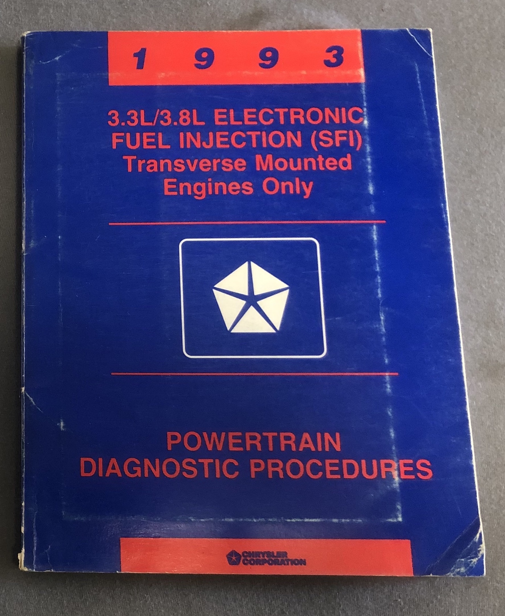

    Das Service Manual deckt nicht alle Sensor-Überprüfungen ab sondern verweist in Kapitel 3D - 30 (1995) auf das Powertrain Diagnostic Manual.
    Grundsätzlich macht es Sinn mal den "Adaptive Fuel Memory" mit einem Diagnosegerät zu löschen. Ich weiß nicht ob es reicht die Batterie abzuklemmen um das zu löschen.
    Leider ist es nicht ganz so einfach, dass Ohm o.ä. für "gute" Sensoren angegeben werden. Kurbel & Nockenwellensensor bekommen 8 Volt Versorgung, MAP und Drosselklappensensor 5V. Die Sensoren sollen im Betriebszustand auslesen werden, am einfachsten geht das mit einem Diagnosegerät.
    Die Infos stammen aus folgendem Buch (vor Facelift):
    81-699-0304

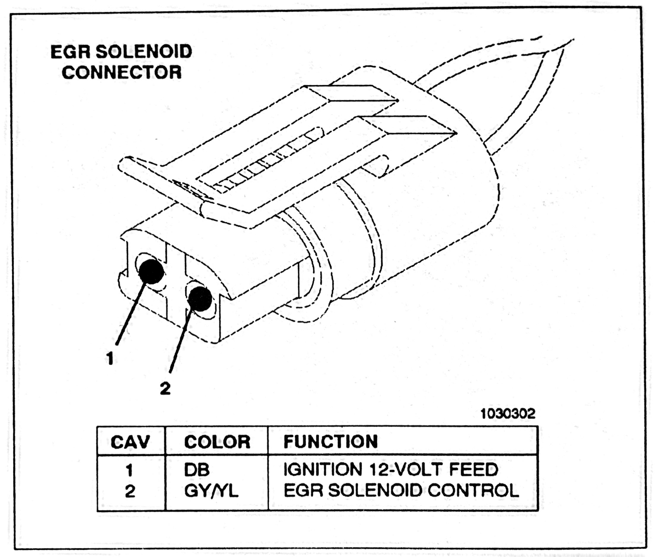

    - EGR Solenoid

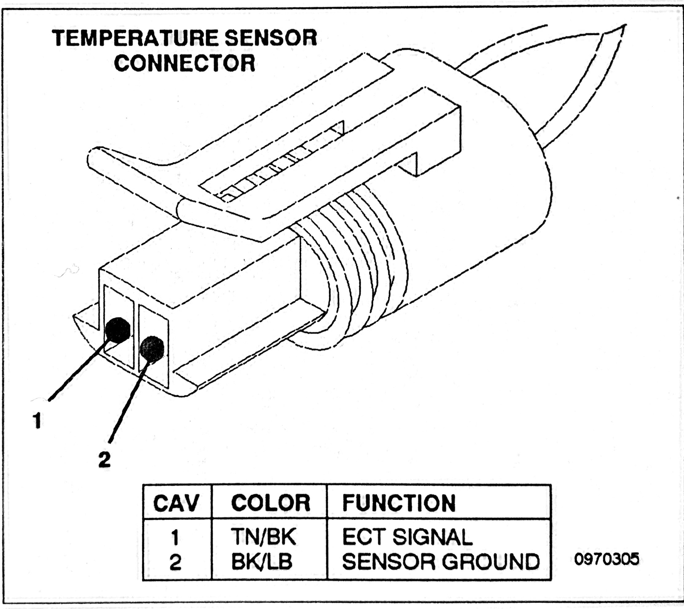

    - Fühler Wassertemperatur (der zwischen den Bänken unter der Zündspule, nicht der am vorderen Kopf)

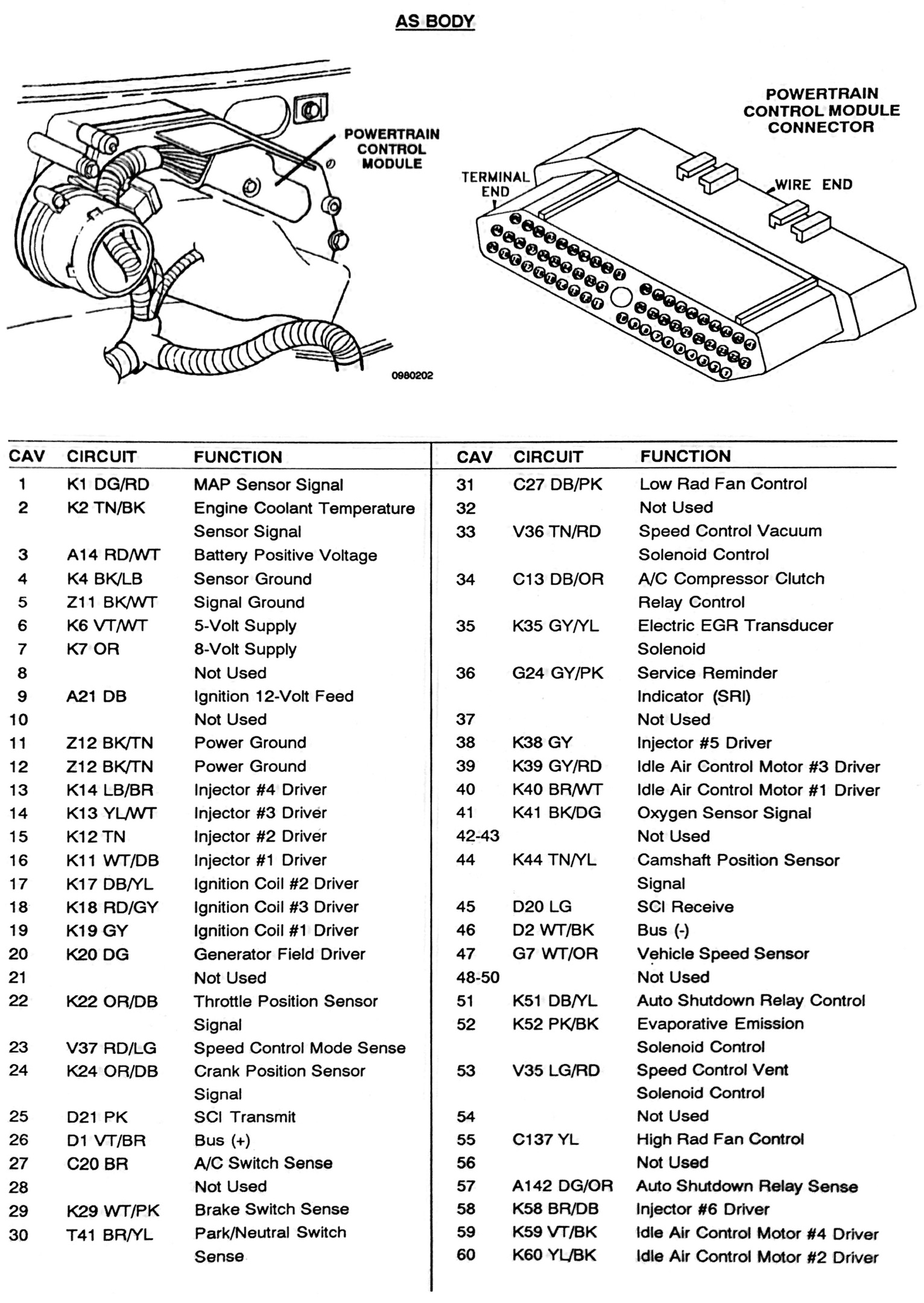

    Hier sind die Belegung vom Stecker am Motorsteuergerät:
    - Ports 5, 11 und 12 müssen gegen Masse weniger als 5 Ohm haben (Stecker vom Steuergerät abgesteckt)
    - 9 muss bei Zündung mindestens 10V haben (Stecker vom Steuergerät abgesteckt)

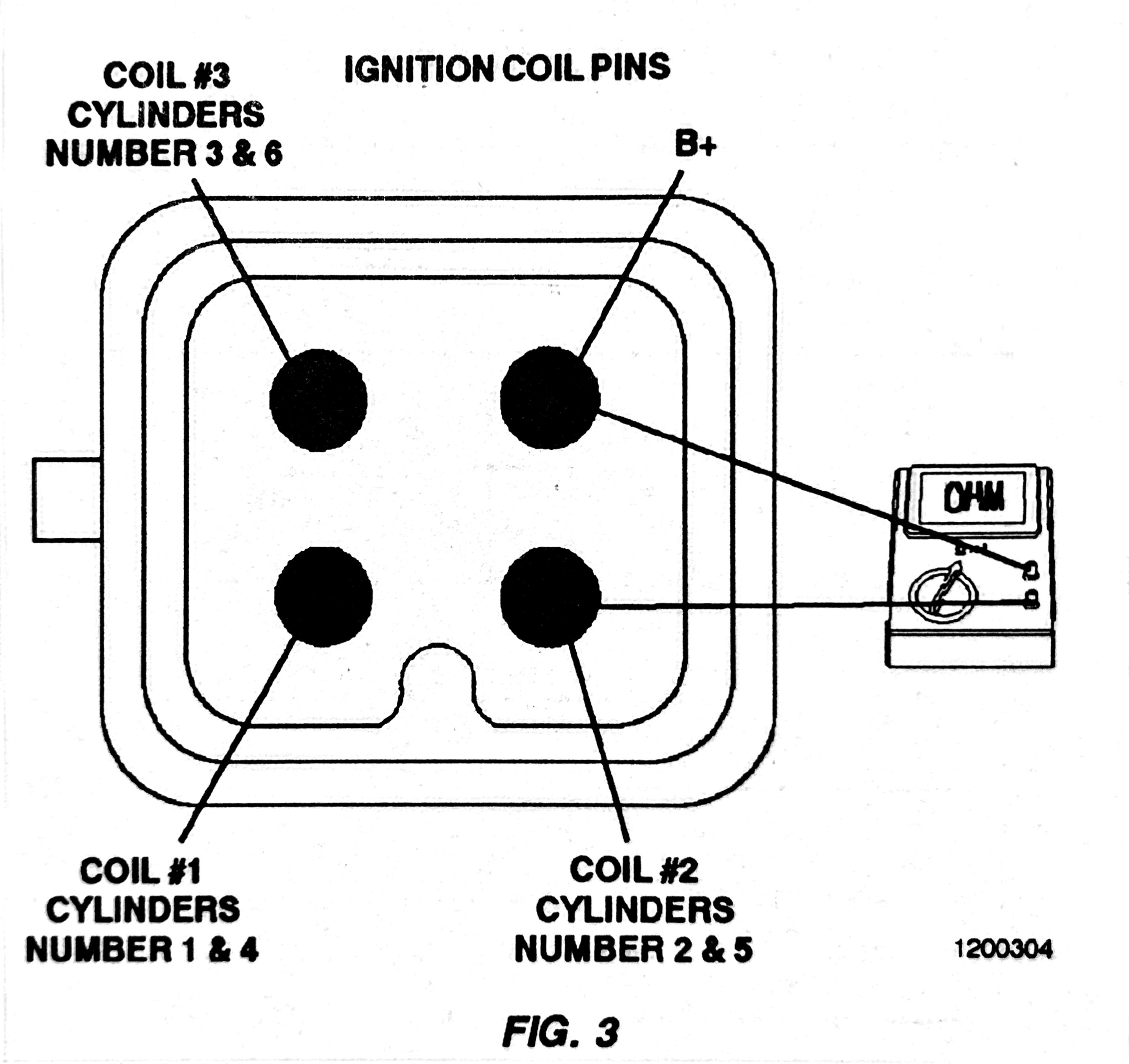

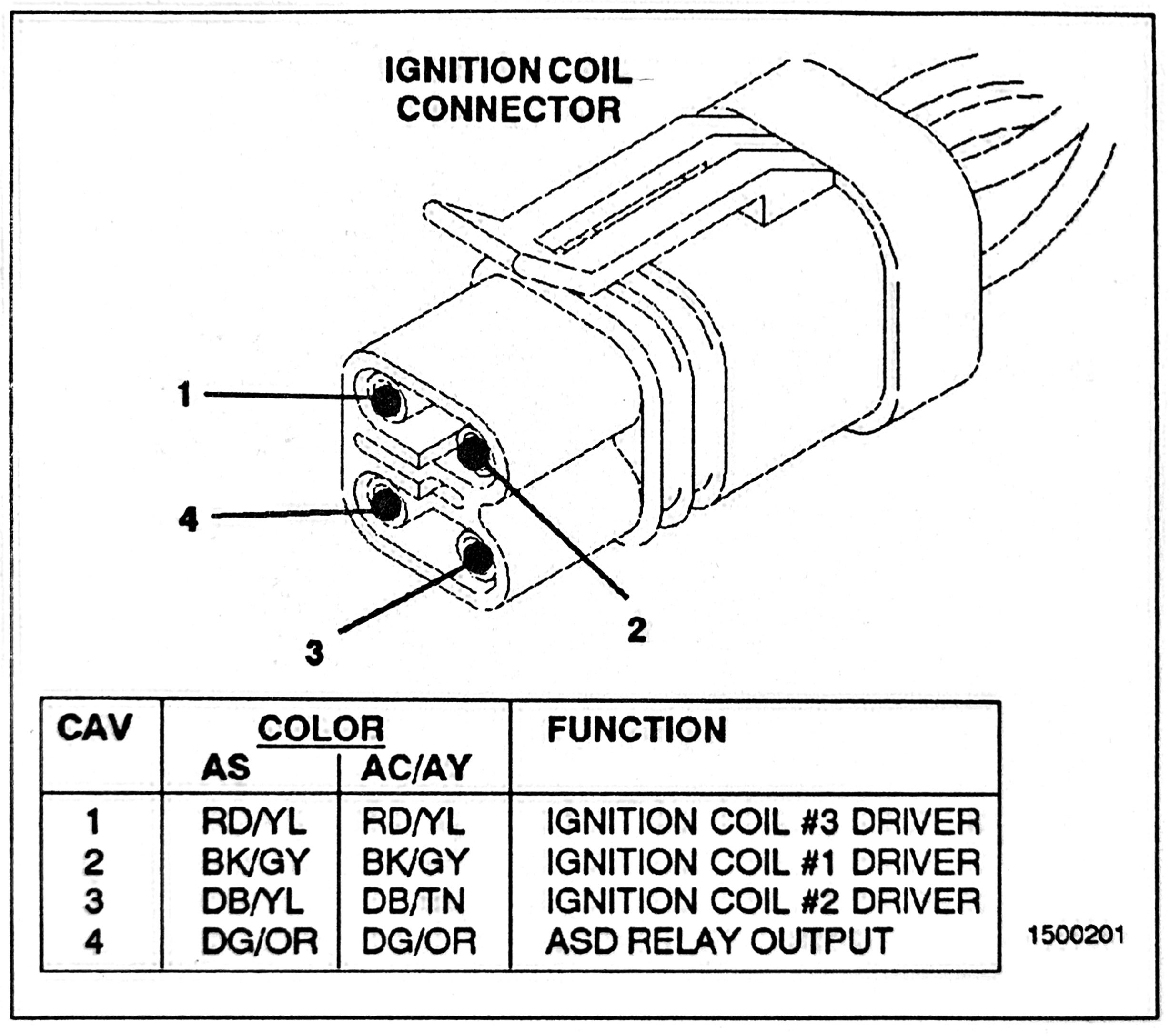

    Zündspule:
    Das Überprüfen vom Hochspannungssystem der Zündspule und das Überprüfen der Zündzeitpunktverschiebung lasse ich aus.
    - die jeweiligen Coils gegen B+ müssen weniger als 2 Ohm aufweisen
    - Coil-Stecker gegen entsprechende Stecker am Motorsteuergerät muss weniger als 5 Ohm sein
    - 4 muss mindestens 10V haben (Zündung ein)

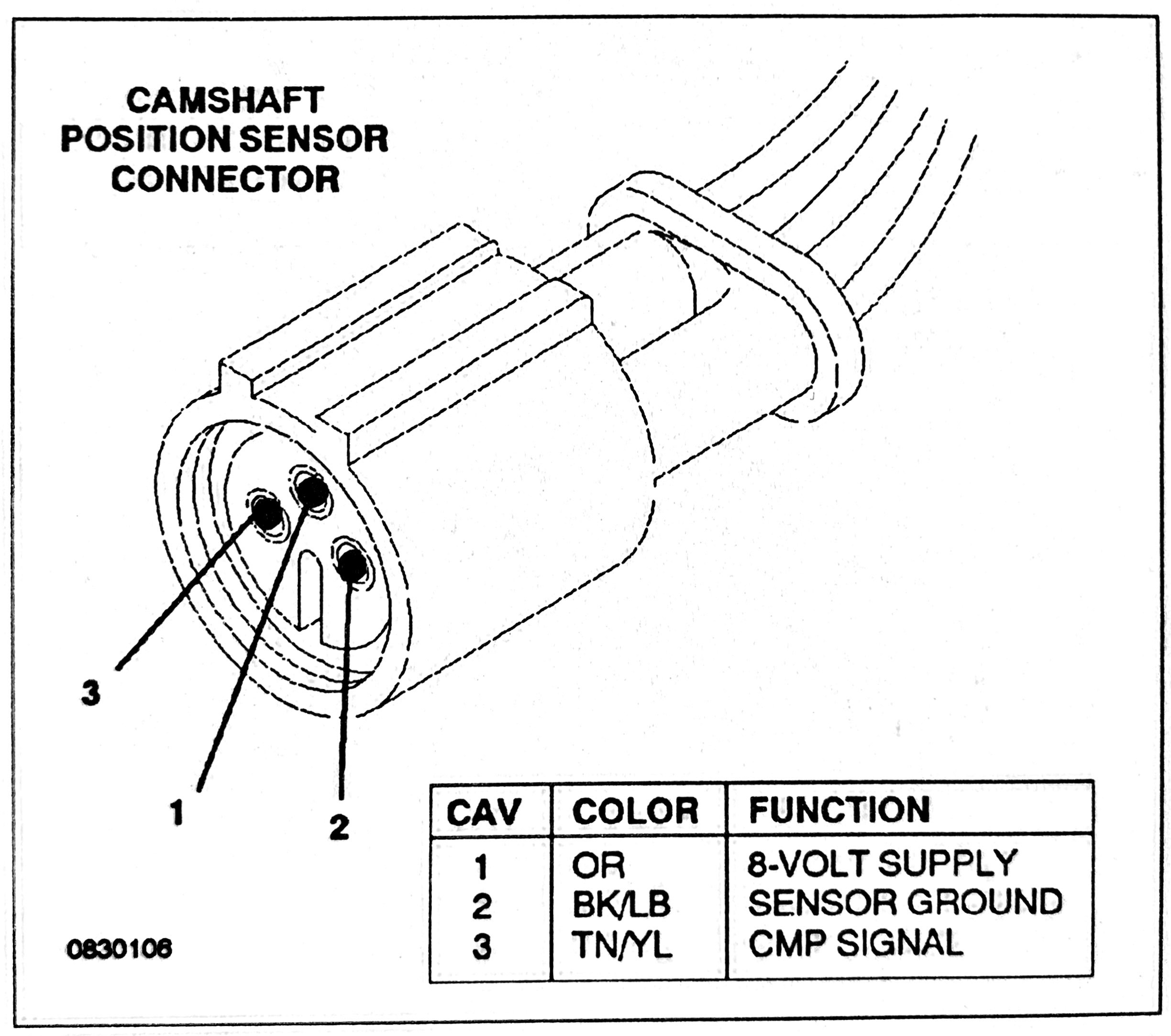

    Nockenwellensensor:
    Dein Stecker wird anders aussehen, da dein Fahrzeug nach Facelift ist.
    - 1 muss über 7 Volt haben (Zündung ein)
    - Widerstand von 1 muss über 5 Ohm liegen (gegen 12V oder Masse weiß ich jetzt nicht)
    - Widerstand von 2 muss unter 5 Ohm liegen (gegen 12V oder Masse weiß ich jetzt nicht)
    - Widerstand von 3 muss unter 5 Ohm liegen (gegen 12V oder Masse weiß ich jetzt nicht)
    - Widerstand von 3 muss unter 5 Ohm liegen (Stecker Sensor zu Stecker Motorsteuergerät gemessen)

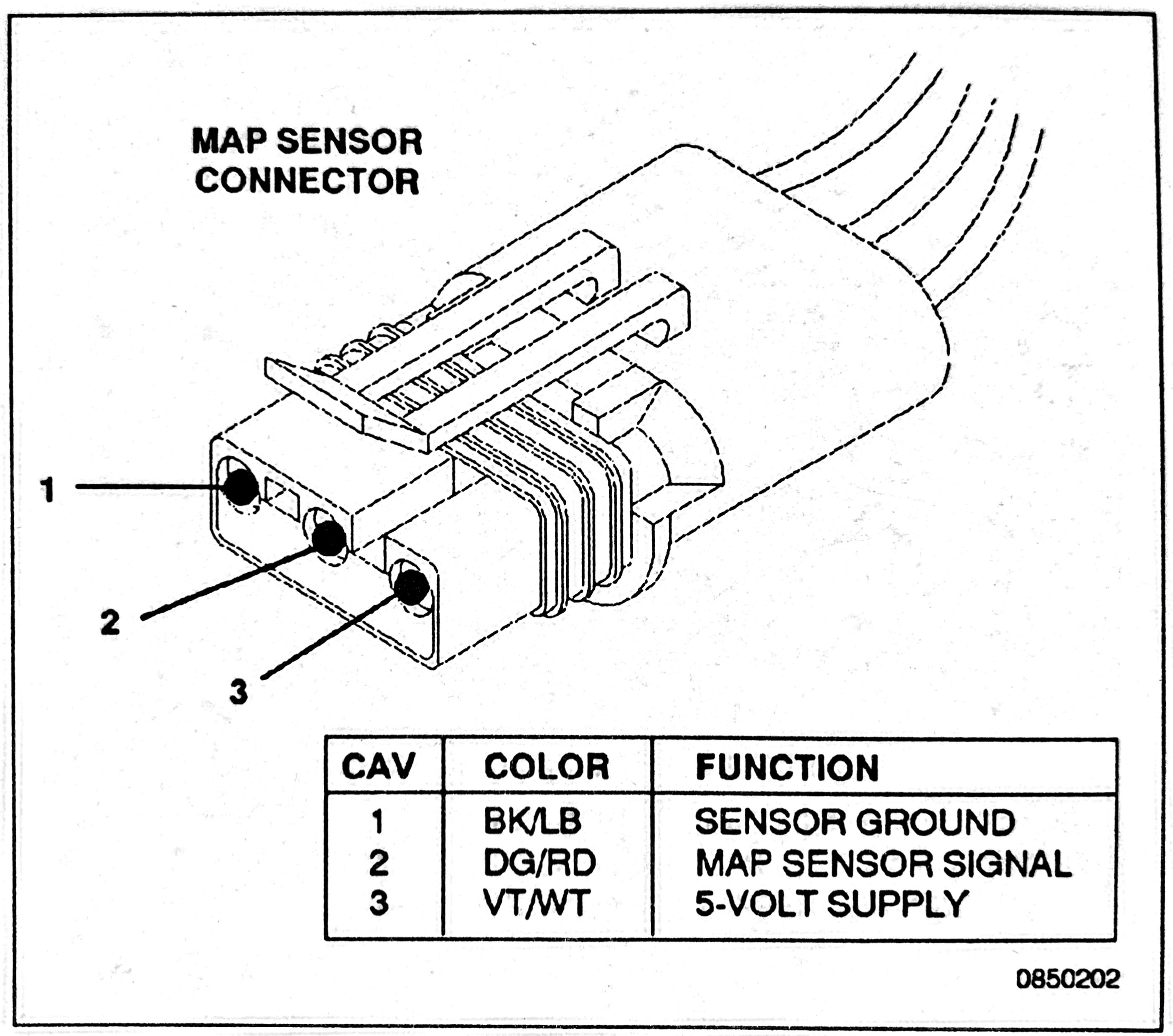

    MAP-Sensor:
    - 3 muss über 4,4V liegen (Zündung ein)
    - 2 muss über 0.2V liegen (Idle, Sensor angeschlossen; Spannung lässt sich am besten dabei mit Diagnosegerät auslesen)

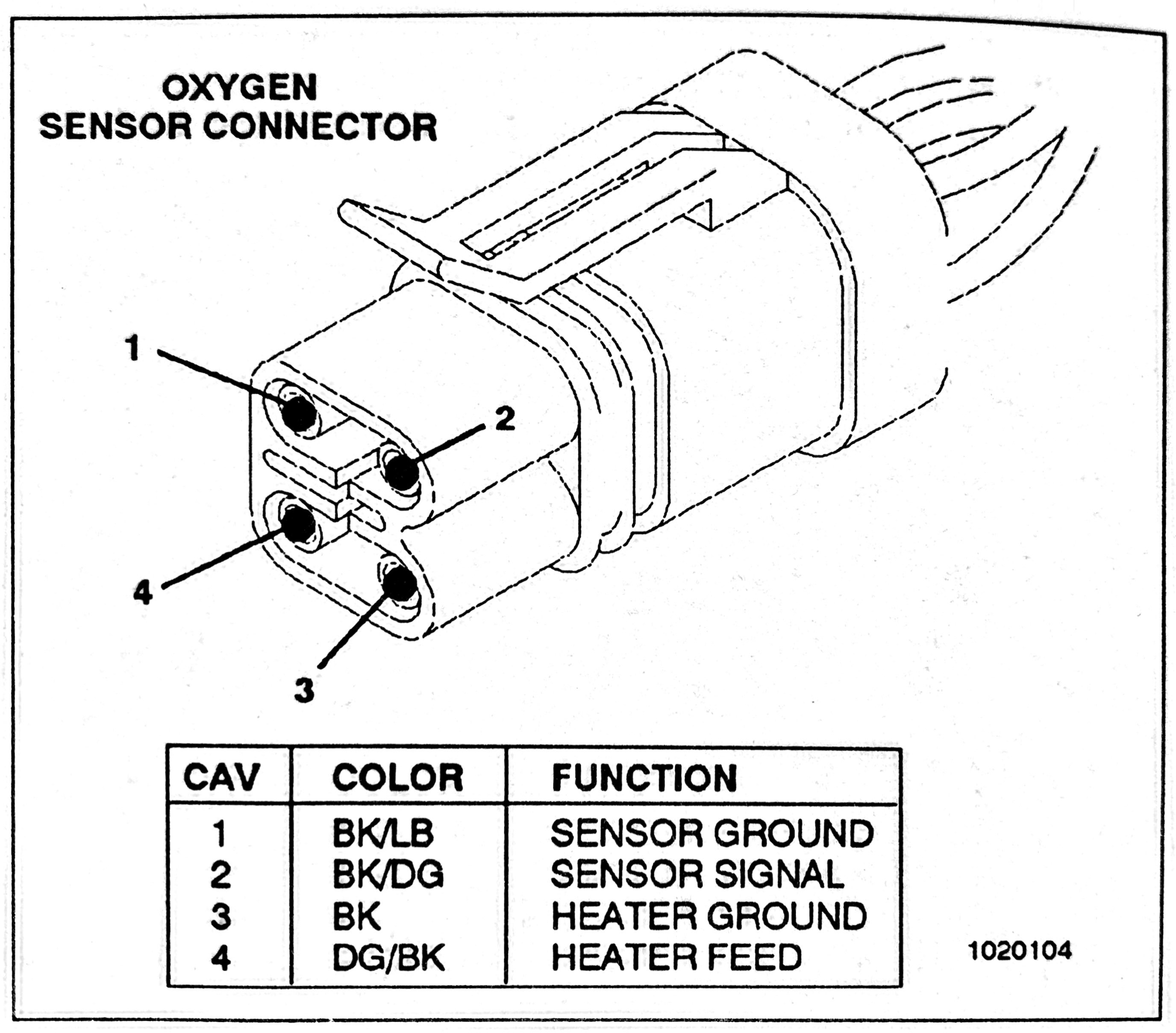

    Lambdasonde:
    - mit Diagnosegerät prüfen, dass Signal zwischen "Rich" und "Lean" schwankt (Idle, Betriebstemperatur)
    - 2 sollte unter 0,1V sein (Idle, Betriebstemperatur, Auslesen mit Diagnosegerät)
    - 3 gemessen gegen entsprechenden Stecker vom Steuergerät soll über 10 Ohm liegen

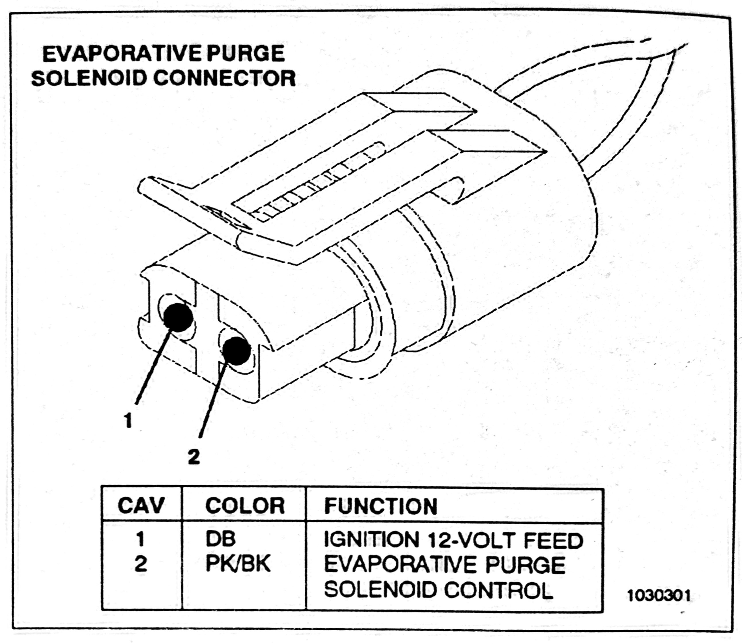

    Tankentlüftung:
    - an 1 müssen 12V anliegen (Zündung ein)

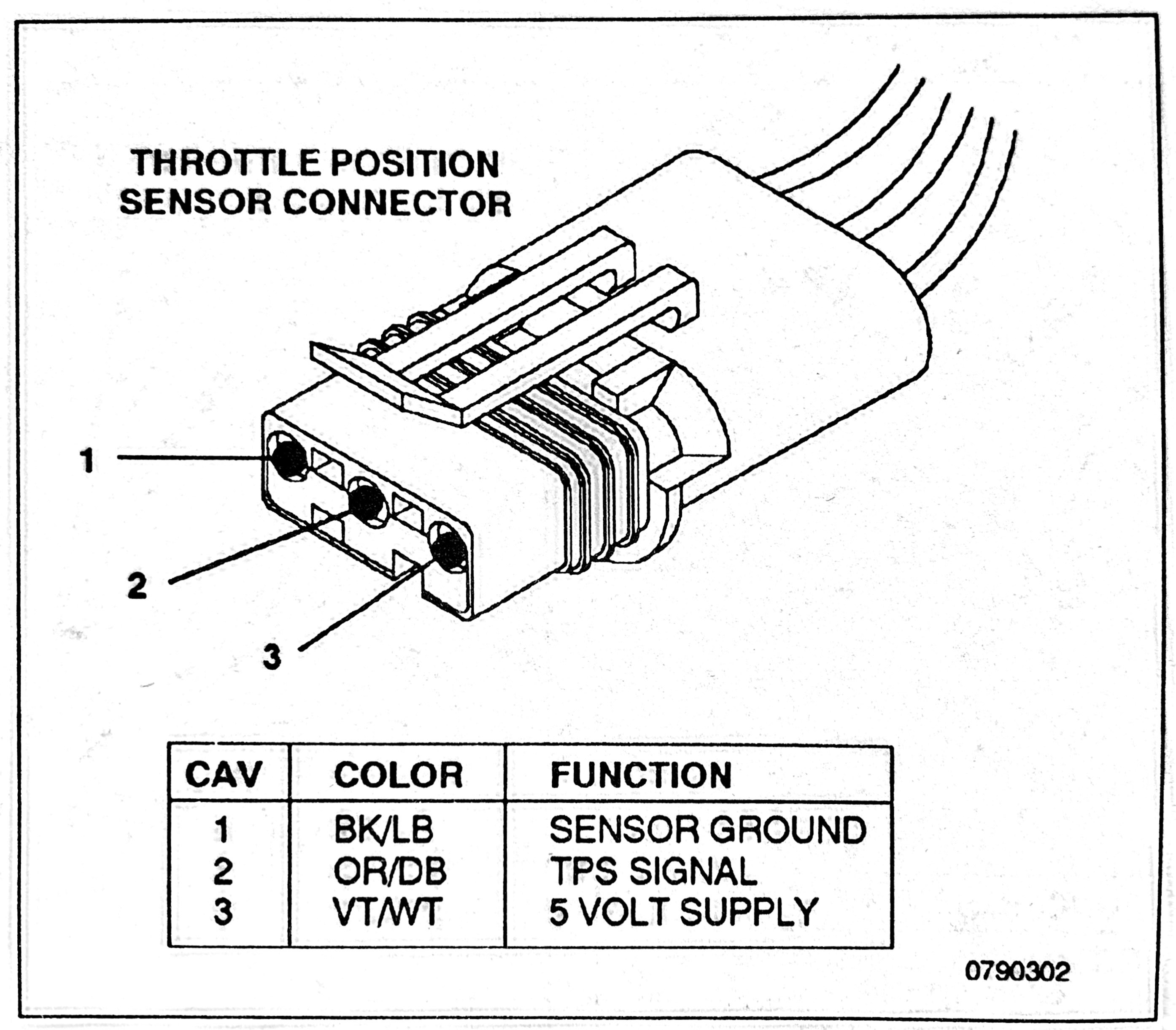

    Drosselklappensensor (TPS):
    - 2 muss bei vollständig geschlossener Drosselklappe unter 1.0V liegen (Sensor auslesen via Diagnosegerät)
    - an 2 muss bei vollständig geöffneter Drosselklappe mindesten 3.6V anliegen (Sensor auslesen via Diagnosegerät)
    - 3 darf nicht über 6V haben

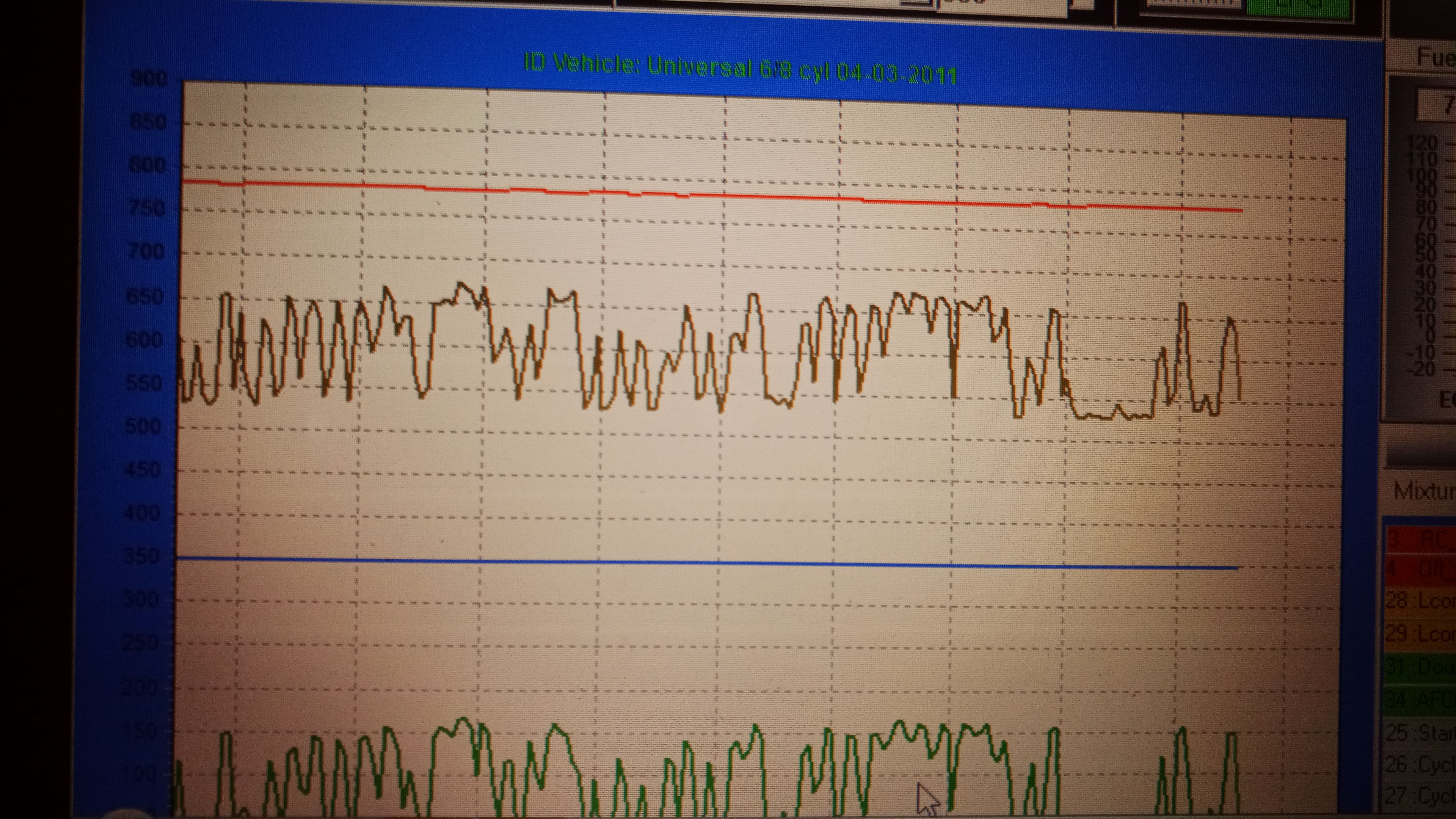

  • So, und dann hab ich ein zweites Problem, Lambdameldung 21 im Fehlerspeicher.
    Mit der Software der Autogasanlage kann ich das Lambdasignal schön ansehen, die Lambda ist erst sehr kurz drin. Und es ist die dritte seid August!
    Die Check Engine Lampe geht an, wenn mir mein Lambdasignal aus dem Bildschirm fliegt. Theoretisch müsste sie nach dieser Anzeige dann 3-4V liefern.
    Das ist total unmöglich, so ne Sprungsonde kann max 0,85V liefern.
    Ich hab den ganzen Tag Youtube und Lambdasignal geschaut. Werde gerade ein Experte. Aber mein Problem fand ich nicht beschrieben.

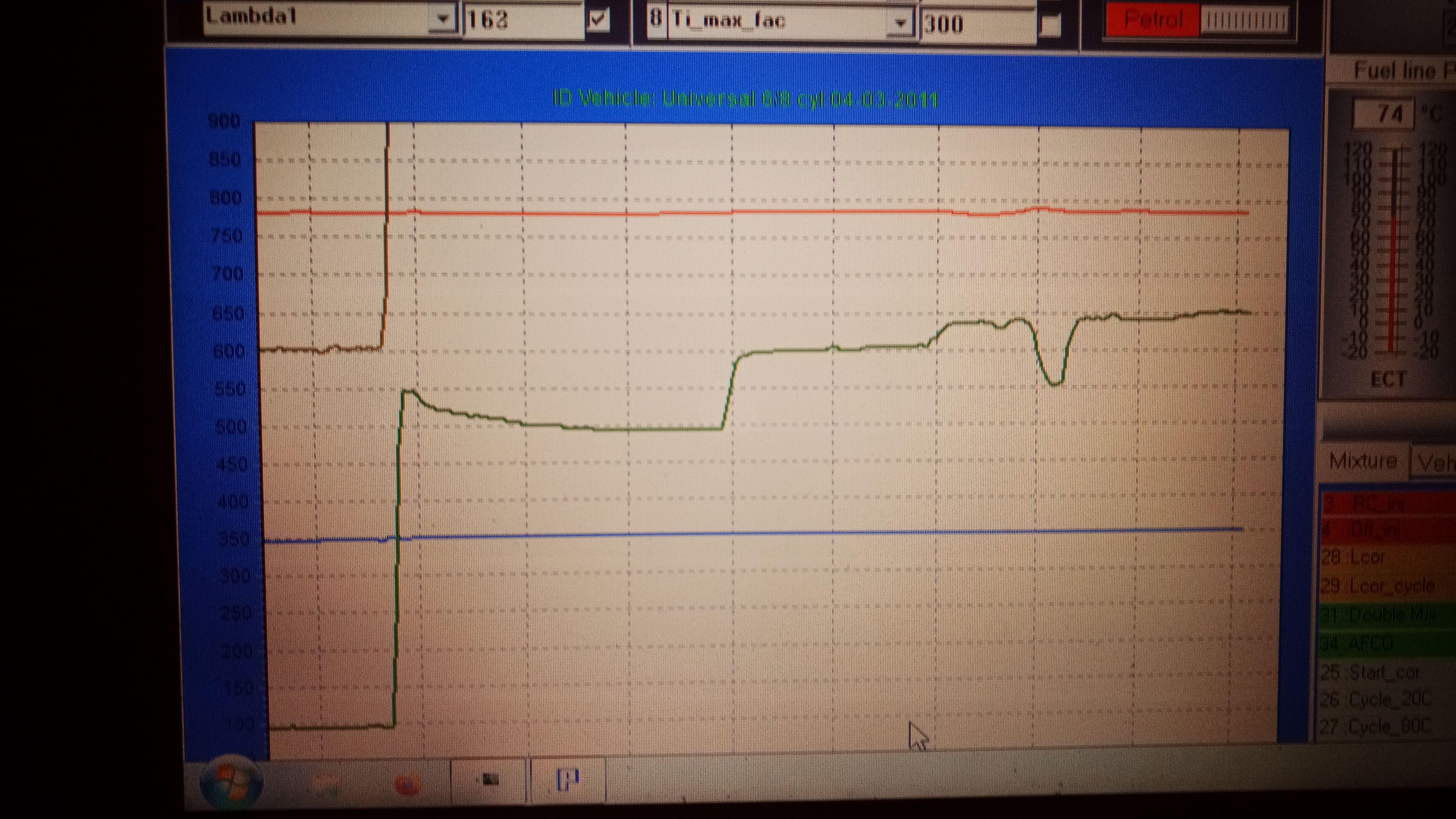

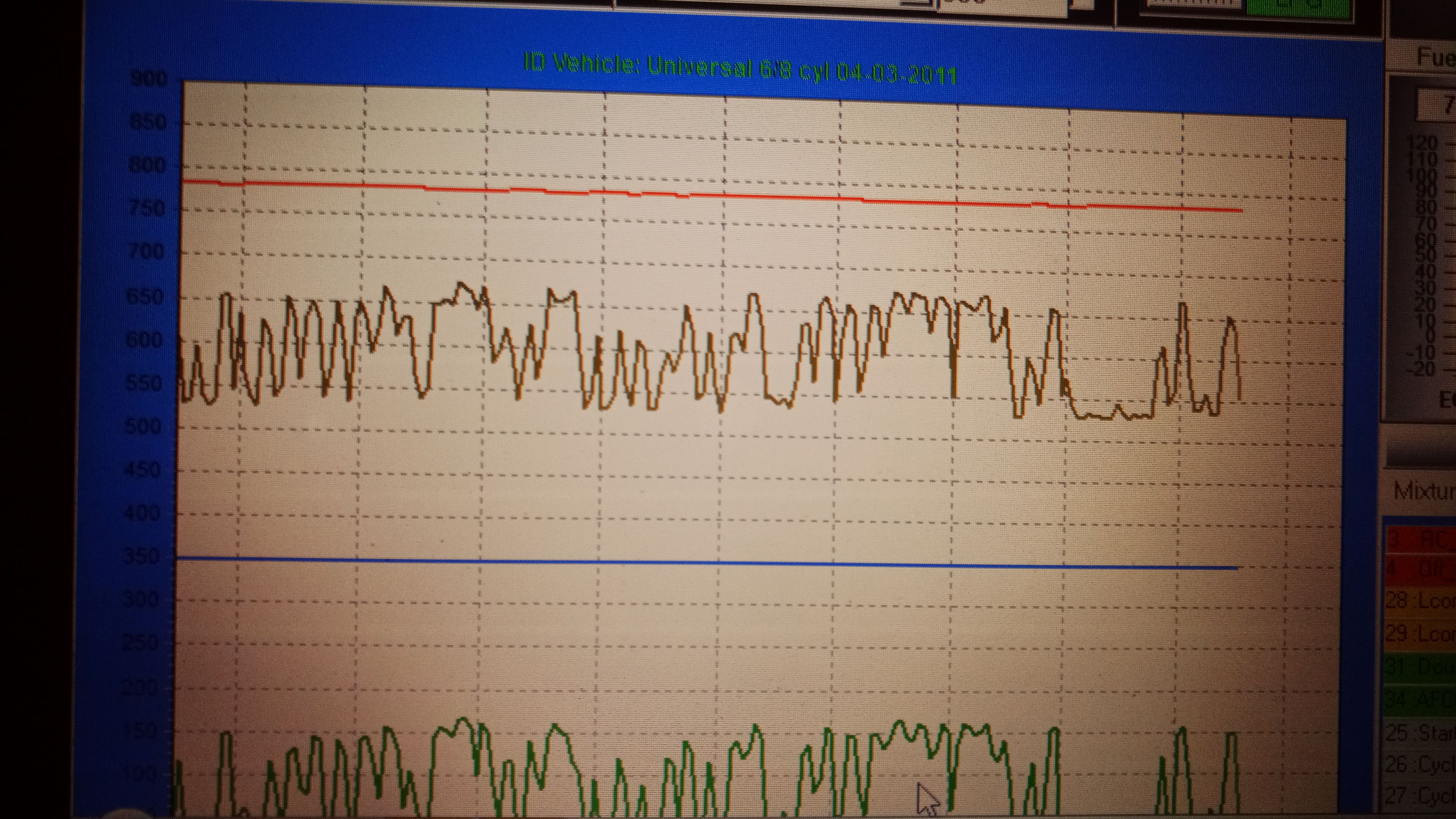

  • Ich schicke mal was Bildhaftes um meine Worte zu untermauern:
    Dieses Bild zeigt das Lambdasignal wenn alles läuft, das Signal ist gut willig und reagiert noch sehr schnell.
    Last euch nicht von den zwei Lambdasignalkurven irritieren.
    Beide Kurven sind von der gleichen Sonde, ich hab ja nur eine.

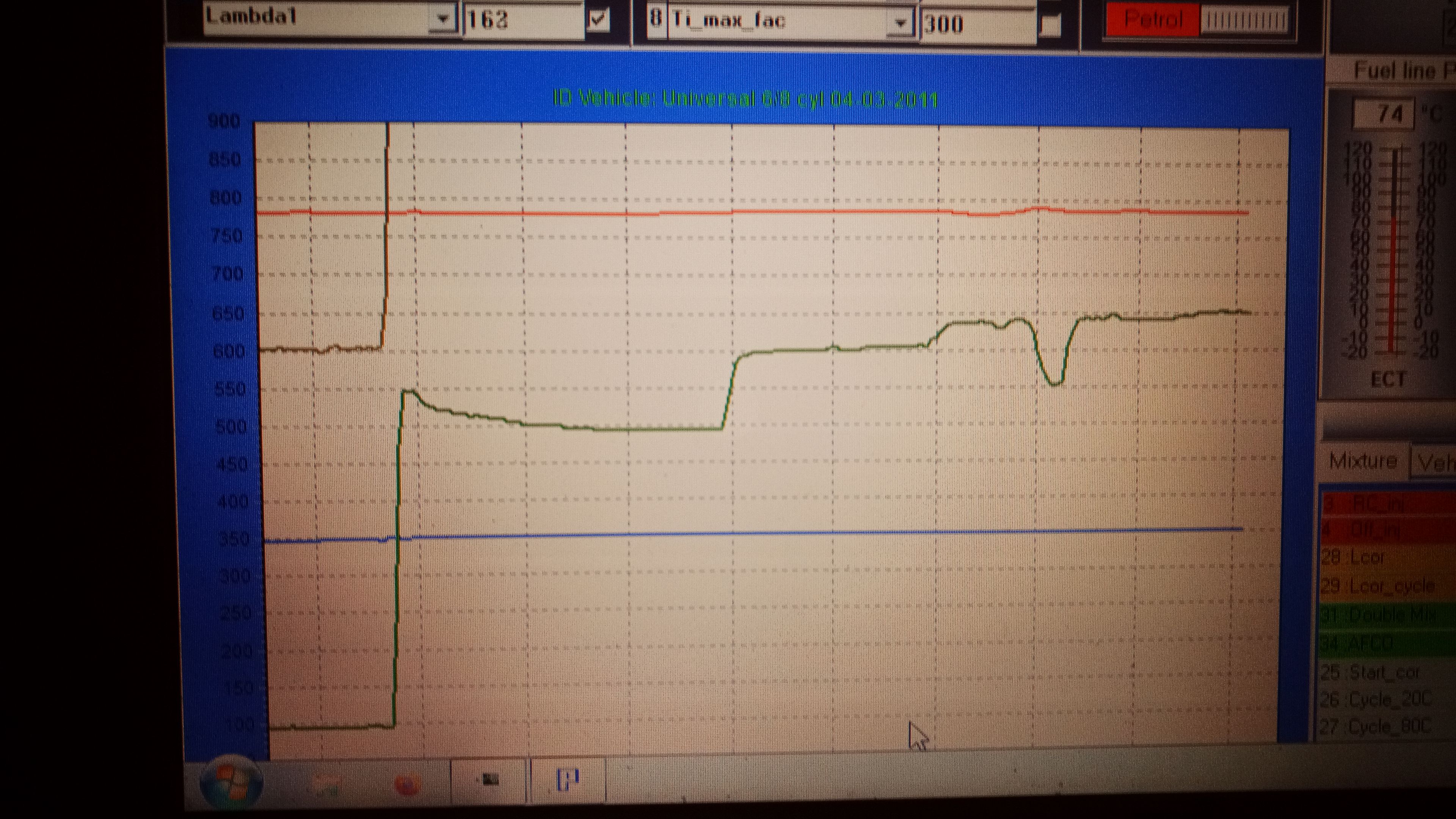

    Das folgende Bild zeigt das Lambdasignal, wenn es fast aus dem Bildschirm raus fliegt (auch schon erlebt, das es komplett aus dem Bildschirmbereich raus fliegt):
    Links im Diagramm schießt das Lambdasignal senkrecht nach oben.
    Hierdurch leuchtet die Check Engine Lampe und Fehler 21 wird hinterlegt.
    Sehr besonders (und unlogisch) finde ich die Anzeige oben links im Bild mit "Lambda1" und ihrem Wert 162.
    Dort schwankt der Wert normal zwischen 1 und 45, was den LambdaVoltś 0,5V bis 0,85V entspricht.
    162 entspräche dann 3,06V, die die Lambda real ja niemals erzeugen kann.
    Zum Hintergund. Obige Fotos bilden die Software der Prins Autogasanlage ab. Die ist direkt mit dem normalen Motorsteuergerät verbunden und nutzt meines Wissens dessen Kennfelder. Lediglich die Einspritzzeiten werden durch die LPG Software (und die eigenen LPG Einspitzdüsen) verändert.
    Was hat denn so eine Wiedergabe des Lambdasignals zu bedeuten???

    ich entfernte alle Sicherungen des LPG Steuergerätes, zog dessen Lambdasignal Kabel, das Steuergerät hat jetzt keinen Strom mehr, kann nicht mehr agieren. Ich habe den Tank voll Benzin und fahre damit jetzt erst mal nur noch auf Benzin.
    Das probierte ich ja letzte Woche schon, aber da kam der Lambdafehler genauso schnell wieder. Nur war dabei das LPG Steuergerät noch aktiv und eingebunden.
    So bin ich jetzt drei mal den Arbeitsweg gefahren, und bisher ohne Lambdafehler. Hoffentlich bleibts dabei, dann ist klar das es an den LPG Komponenten liegt. Denn die kommunizieren mit dem normalen Motorsteuergerät.
  • Tonfabrik Rheine hatte mir in der WhatsApp Gruppe die Beschreibung für Fehler 21 geschickt.
    Davon trifft auf meinen Fehler zu:
    - Lambdasondensignal ständig auf Mittelwert
    und nach 30 Sekunden schießt das Signal hoch und der Fehler wird zu:
    - Lambdasonden-Signalspannung ständig über Normalwert

    Was ich noch nicht gecheckt habe sind die Kabel zum Motorsteuergerät, ob da ne Unterbrechung ist o.Ä.
    Wenn die sauber sind, sollte es eigentlich das Dodgesteuergerät sein, das einen Fehler hat, oder verursacht.

  • Ich fahre jetzt seid drei Tagen und 130km auf Benzin, wobei das LPG Steuergerät ohne Strom ist. Die Fehlermeldung 21 trat jetzt zwei mal auf.
    Auf Gas gefahren trat die Fehlermeldung bisher 6-10x bei der Strecke zur Arbeit und zurück auf, das macht mich etwas stutzig.
    Zur Sicherheit habe ich einen Emulator und ein Steuergerät für die Prins Anlage gekauft, -die sind aber noch nicht da. Weil er läuft auf Benzin wesentlich sauberer, nimmt das Gas besser an usw.

  • So, heute habe ich die Kabelage kontrolliert.
    Die Lambda holt sich ihre Masse gleich nebenan an der Lima. Die Kabel habe ich alle abgeschraubt, die Kontaktflächen blitzeblank gemacht und mit Polfett wieder zusammen geschraubt.
    Da das Problem ja erst auftaucht, wenn im Motorraum Hitze anwesend ist, habe ich direkt eine neues Kabel vom Lambdastecker zur 41 am Motorsteuergerät gelegt. Ich habe vorher die normale Verbindung vermessen und die Kabel und Stecker "geknetet", aber dabei zeigte sich nichts signifikantes.
    Jetzt heißt es fahren und schauen ob die Fehlermeldung 21 wieder kommt.
    Wenn ja, bin ich kein Stück weiter, ausser das ich Fehler ausschließen konnte.
    Das bedeutet dennoch, dann kann es nur noch an der Elektronik liegen.
    Diese ist bestellt und im Anmarsch.
