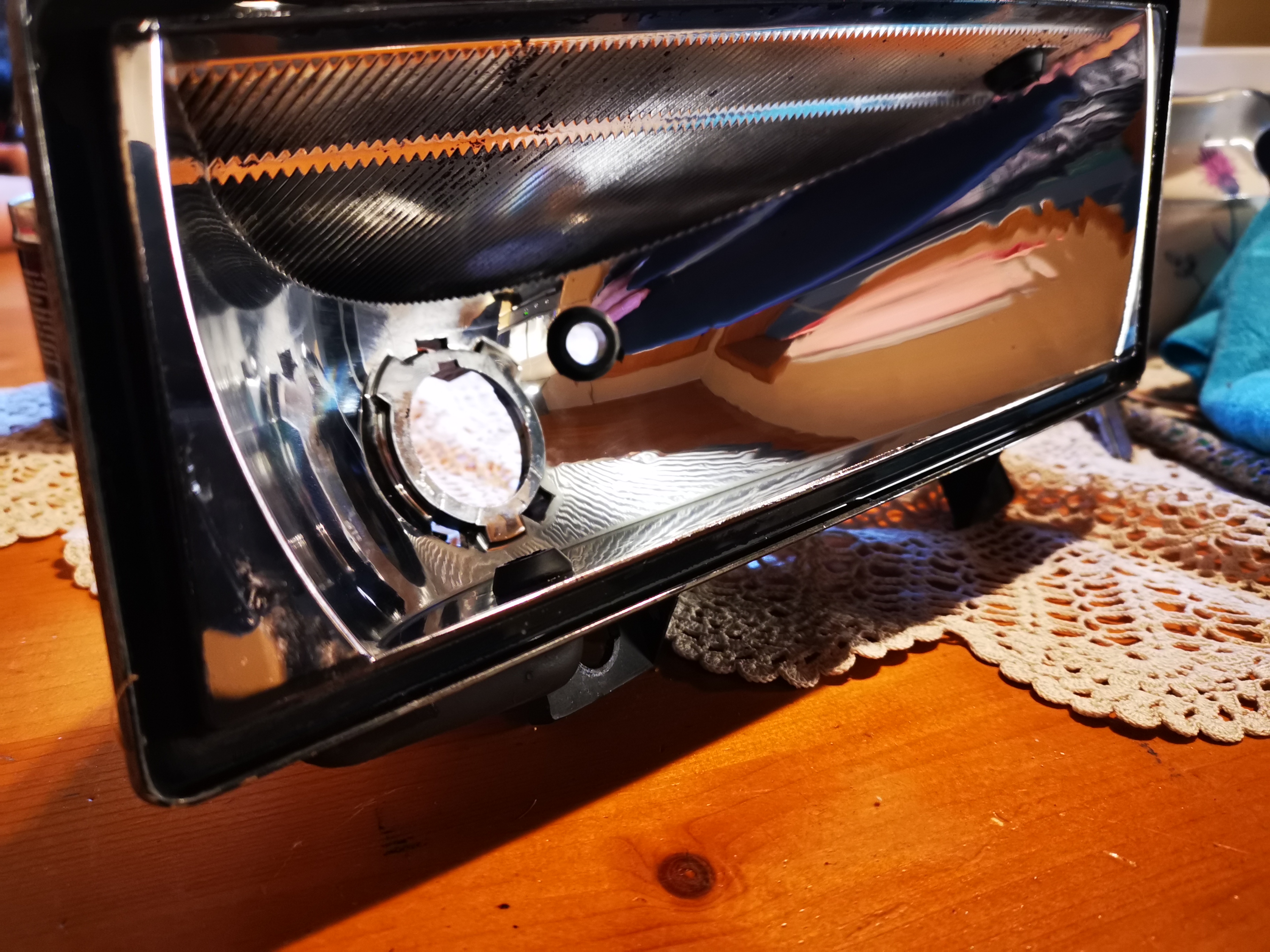

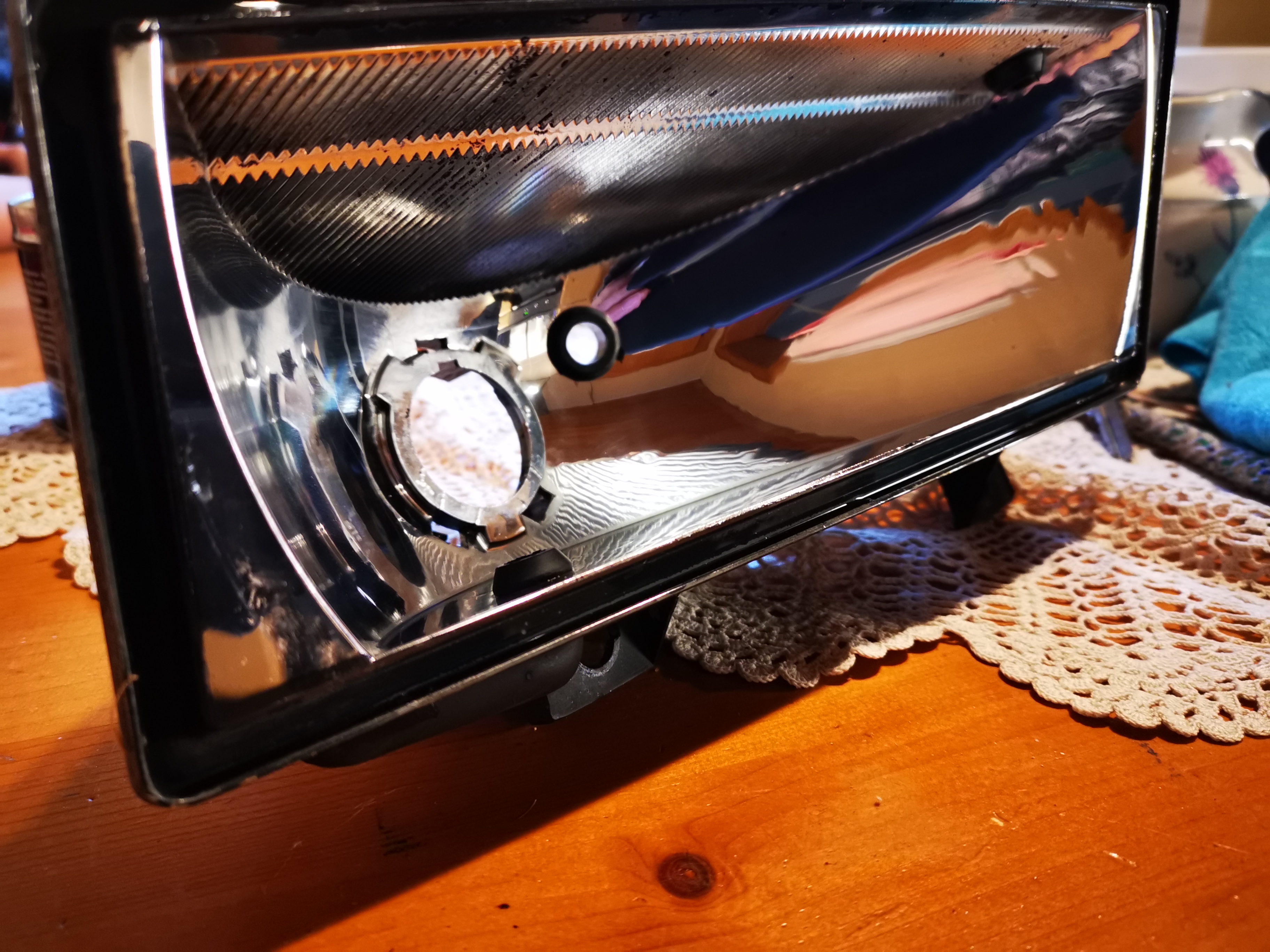

    Erster Eindruck war so OK, da geht noch was, aber von innen.

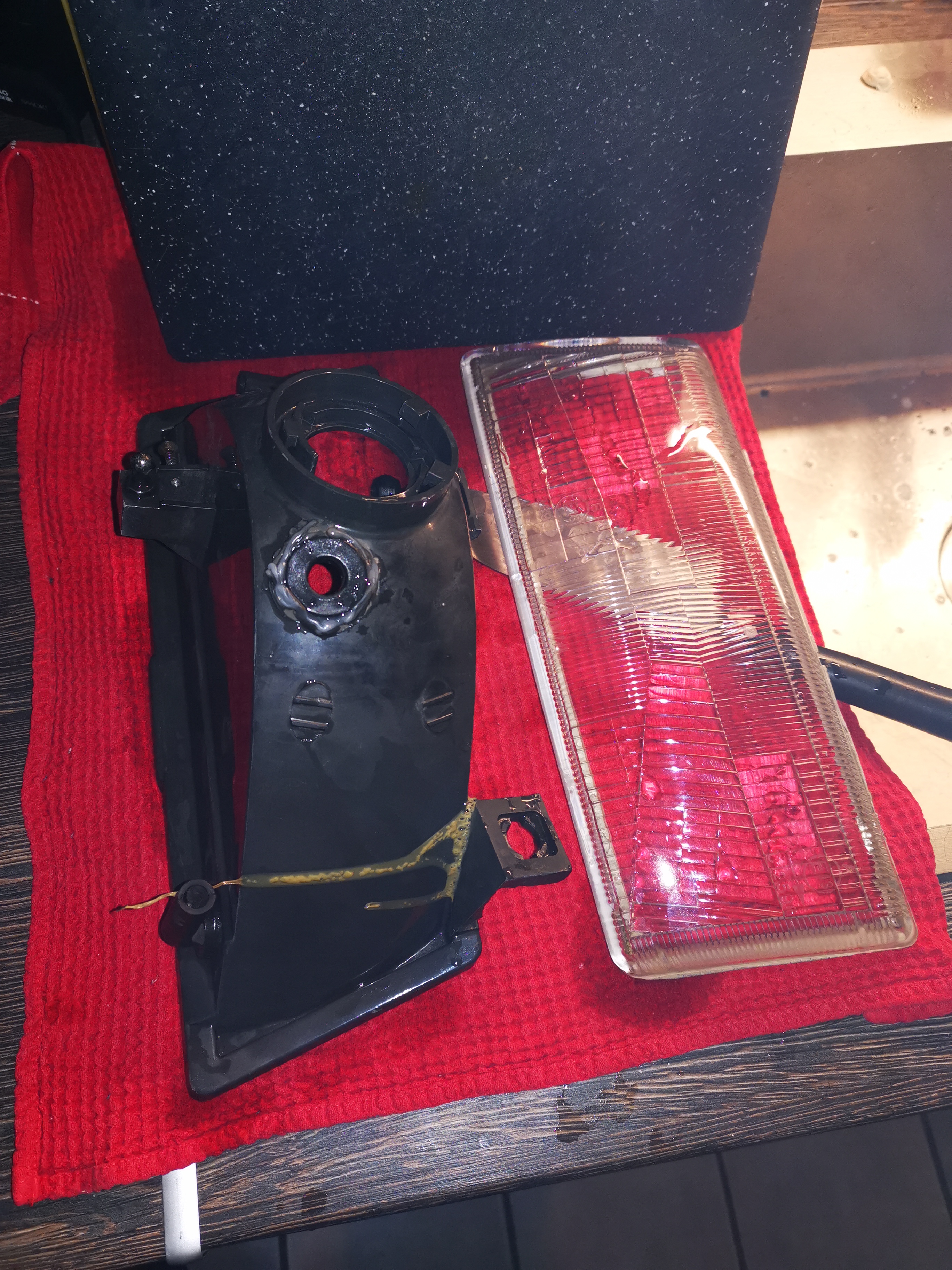

    Also Scheinwerfer ausgebaut und ab an den Küchentisch Gläser Entfernen.
    Das ging recht einfach durch vorsichtiges drumherum schneiden mit einem Cutter und ein wenig liebe
    Sollte das nicht Funktionieren hilft Wärme, entweder via Scheinwerfer im Backofen 30 min. bei ca 50°C oder vorsichtig mit einem Heißluft-Föhn bearbeiten.
    Wenn Streuscheibe ab dann das ganze mit Spülmittel waschen und die Klebereste entfernen, bitte immer mit Vorsicht da die Scheinwerfer empfindlich reagieren und gerne mal etwas abbricht.
    Von innen habe ich die guten Stücke mit Never Dull Poliert und ich muss sagen das funktioniert sehr gut.

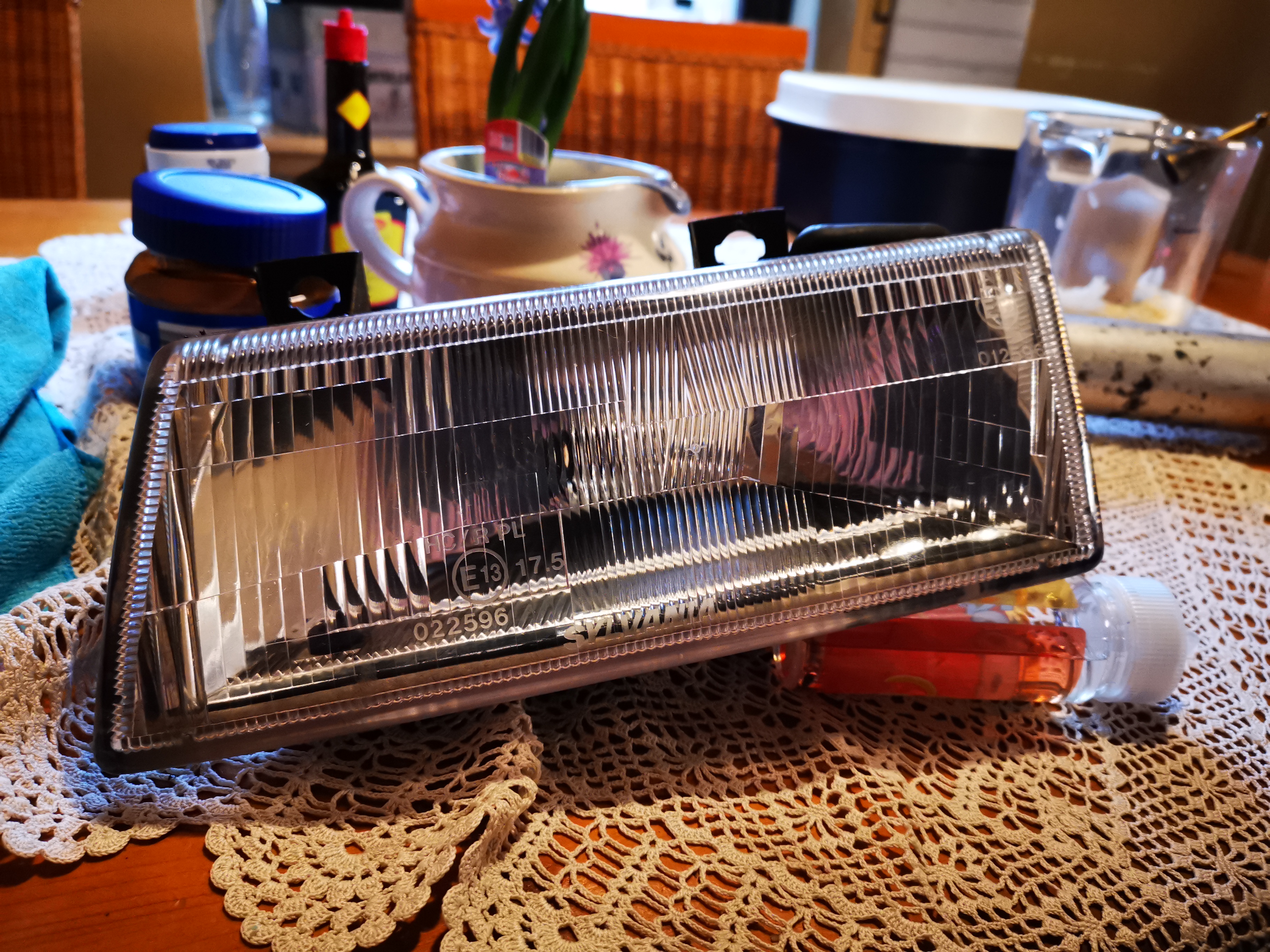

    Das Endergebnis konnte sich dann wirklich sehen lassen.
