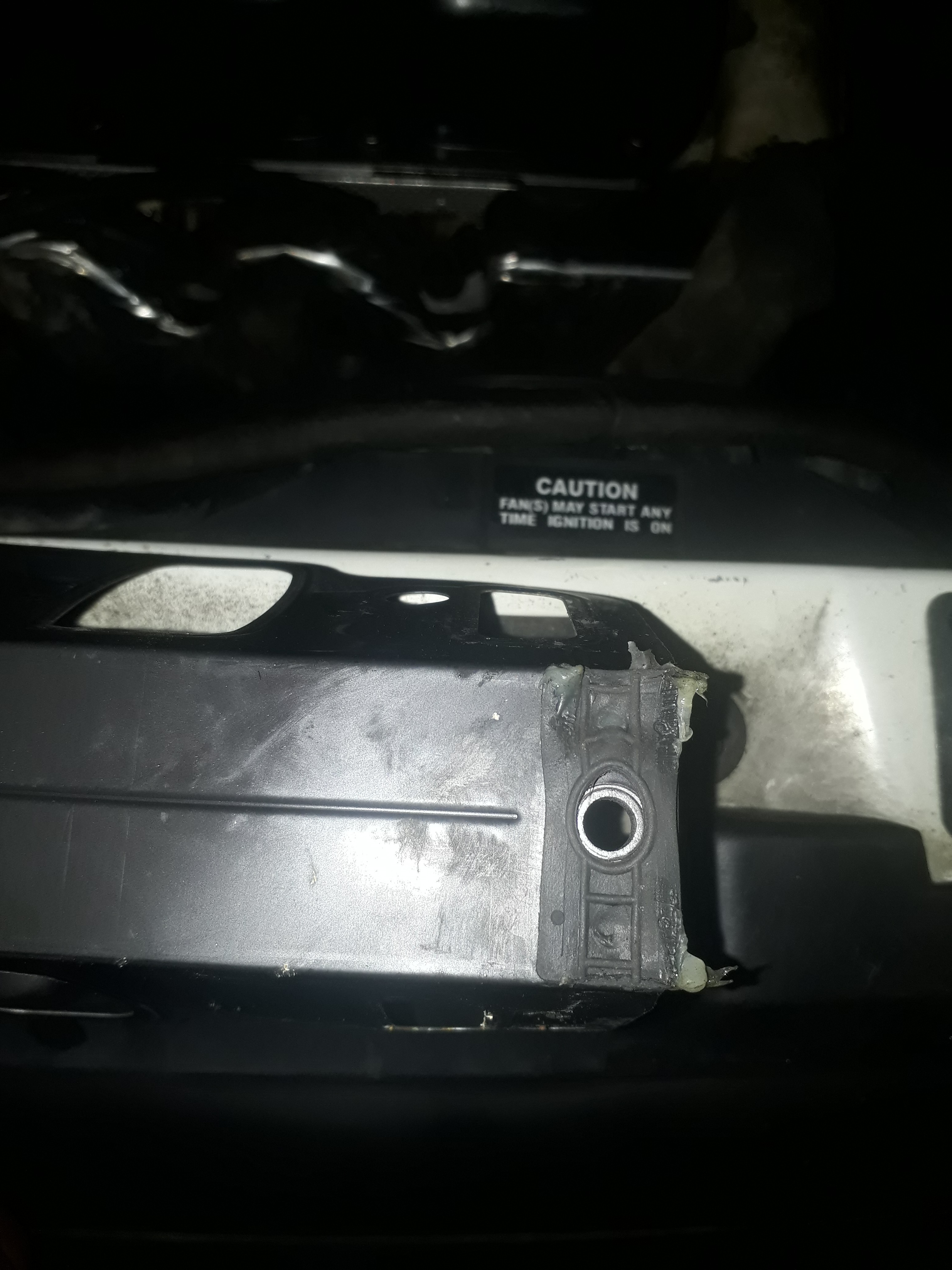

    Es ist mir ein bisschen ein Rätsel, wie ich an die hintere Bank mit eingebauter Ansaugbrücke kommen soll, also hab ich es erstmal gelassen und begonnen die ASB wieder zu demontieren, in der Hoffnung, dass ich wirklich etwas an der Metalldichtung finde.
    Und siehe da, ich glaube sie war es wirklich. Die Fotos sind leider nicht ganz so gut geworden, aber für mich sieht es so aus, als sei der Gummiteil der Dichtung verzogen wurden.
    Wie das passiert ist kann ich mir auch nicht so recht erklären, habt ihr eine Idee?

    Habe schon überlegt, ob die Metalldichtung der Ansaugbrücke nicht richtig sitzt und daher das Wasser Richtung Motor gelangt. Aber da würde ich es als wahrscheinlicher sehen, dass ich es im Motoröl habe, statt im Brennraum oder?
    Die Dichtung war natürlich neu (von FelPro) und auch wie im Handbuch beschrieben, wurden die Ecken mit Silikondichtung eingeklebt und es hatte mehrere Tage Zeit abzubinden.
